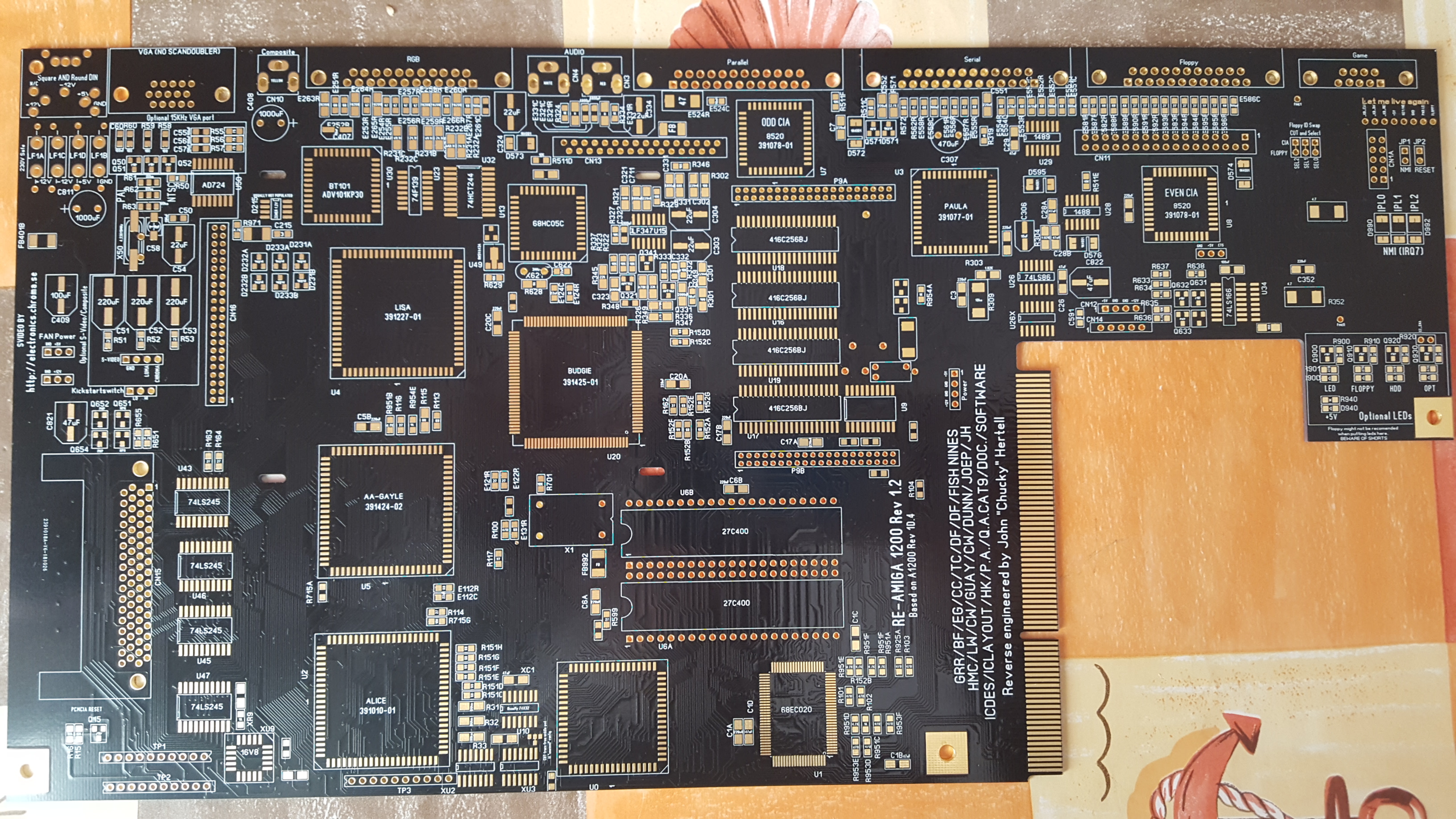

Al final lo que obtienes es esto:
En el año 2018 una placa de Amiga 1200 de nueva producción.
Pero en realidad esta placa no es fiel al modelo de los años 90, tiene pequeñas modificaciones que la hacen especial.
En rojo, doble huella para el conector de alimentación, se puede poner el de siempre que es cuadrado o si no ponerlo redondo que es más fácil encontrarlo.
En amarillo, se ha quitado el sintonizador de antena y a cambio tenemos una salida VGA a 15 KHZ
Nuevo chip de video en verde, se trata de un AD724 imagino que dará más calidad y añade salida S-Video.
En amarillo, se añaden conectores para ventiladores.
En verde, pines del conector S-video así como parte del circuito de vídeo.
y en rojo el KickStartSwith, en esta placa se puede poner dos Roms usando el chip 27C800.
En verde, la zona para los leds en la propia placa. Uno de los leds está sin conectar y es de uso libre, la idea es usarlo para el pcmcia.
Solucionado el fallo del reset del pcmcia.
En el recuadro azul se puede poner un botón para Reset y otro para el NMI que en este caso pausa la máquina.
En el recuadro negro van unos diodos para controlar el NMI.
En amarillo el conector de teclado de Amiga 500.
En el recuadro rojo debe ser para controlar la disquetera, por si queremos que la interna sea DF1: y la externa DF0: "o eso creo entender".

Ya con parte de los componentes en casa empiezo el montaje.
Cruzo los dedos, espero que vaya todo bien.
Para los conectores tengo gracias a merlinkv una placa de A600 donante ya que el me regaló otra en perfecto estado y quedó libre la otra que estaba averiada.
Muy importante tener un donante ya que cosas como el conector de alimentación o el cristal a 28Mhz es imposible encontrarlos por ninguna parte. Otros como el puerto PCMCIA directamente te piden más de 40€ ya no digamos el conector DB23 de video.
Son cosas que sin un donante no haces nada, y para ello lo suyo es una placa averiada.
De esa placa también se pueden aprovechar las CIAs y el chip Paula, que son los mismos que se montaron en el Amiga 1200.
Hertell, indica un poco la forma más lógica para montar la placa. Lo malo es que se ha quedado en el capítulo uno.
Seguiré ese capítulo al pie de la letra y luego ya veremos.
También según se avanza en el montaje nos muestra unas imágenes de osciloscopio, una pena que yo aún no tengo un aparato de esos.
Es algo que espero que caiga el año que entra.
Lo primero es meterle voltios a la placa.
Se suelda el conector de corriente y los filtros. Los filtros uso los del A600, es de lo poco usado que voy a poner.
También ponemos el led que nos muestra que tenemos tensión en la línea de 5v.
Nada más que encendemos la fuente de alimentación el led se enciende. :bienvenido1:
Y comprobando tensión en el conector de disquetera vemos que están todos los voltajes.

Bueno falta uno que no estaba en el bom, en Mouser está marcado como obsoleto. Pero parece fácil de encontrar en otros sitios como eBay o AliExpress.
Tampoco he puesto los cuatro 74LS245, los que tengo son usados y los quiero colocar cuando realice el encendido.
Ya se ve menos color amarillo, colocadas casi todas las resistencias y todos los integrados.

#11 Re: ReAmiga 1200 "Fabricación y montaje"
Fenomenal!!
Que pasada...yo aún no he pedido los componentes. Te esta quedando de lujo.

#12 Re: ReAmiga 1200 "Fabricación y montaje"
Pues sí que va quedando de PM, sólo una cosa pintza ... ¿No habría siso mejor poner algunos IC's en zócalos?

#13 Re: ReAmiga 1200 "Fabricación y montaje"
Yo pense lo mismo pero la huella no se si es compatible con el zócalo. No me hagan mucho caso...

#14 Re: ReAmiga 1200 "Fabricación y montaje"
Fue una de las cosas que pensé en un principio.
Poner zócalo a los custom, nunca se sabe si en un par de añicos sale una nueva versión de la placa y hay que migrar.
Pero pensándolo un poco me dije:
Al chip Lisa no, ya que se le puede poner una Indivision. Al chip Gayle tampoco, hace falta tenerlo libre para poner la Fast ATA. Por lo que queda Alice que en principiono lleva nada puesto encima.
Por otra parte compré los zócalos para las CIAs y para la pequeña PAL. El problema con estos es que los zócalos no caben, chocan con otros elementos.
Luego te pongo unas fotos.

#15 Re: ReAmiga 1200 "Fabricación y montaje"
El chip que faltaba en el Bom lo he podido rescatar de la placa del A600 y ya está en su nuevo sitio.
Respecto a los zócalos, lo que comentaba.
Estos quedan muy justos, no se si los colocaré.
El que peor entra es este, que directamente choca con el IC.
Igual se puede rebajar un poco en la esquina y así librar el IC.
Este zócalo sería para una Pal16v8, pedí hace más de un mes unas cuantas Pal de estas, pero no llegan.

#16 Re: ReAmiga 1200 "Fabricación y montaje"
Pues sí que quedan justos los zócalos ... no parece que merezca la pena, la verdad.

#17 Re: ReAmiga 1200 "Fabricación y montaje"
Ya veo, esos zócalos llevan la misma huella que el chip. Yo he visto de esos pero para agujero pasante, creo recordar. La verdad es que es una pena lo de los zócalos, porque a mí se me estropearon 3 o 4 pistas al cambiar el DAC de video, y eso que lo desoldé con mucho mimo. Y recuerdo tambien que un par de pads se me levantaron al cambiar el LISA de mi antigua 1D4. No se si la pcb 1D4 es mas mala que el caballo del malo o yo no tengo suerte con ella. Tengo bastante paciencia con esos menesteres y nunca me ha pasado esto.

#18 Re: ReAmiga 1200 "Fabricación y montaje"
Sacar los chips es algo bastante delicado, normalmente se usa aire caliente y flux en pasta, calentando a unos 280 ºC y dando vueltas alrededor del chip con la pistola de aire caliente. Si cerca del chip hay resistencias u otros elementos se pone una cinta que aguanta las altas temperaturas.Bone escribió: 24 Dic 2018 02:17 Ya veo, esos zócalos llevan la misma huella que el chip. Yo he visto de esos pero para agujero pasante, creo recordar. La verdad es que es una pena lo de los zócalos, porque a mí se me estropearon 3 o 4 pistas al cambiar el DAC de video, y eso que lo desoldé con mucho mimo. Y recuerdo tambien que un par de pads se me levantaron al cambiar el LISA de mi antigua 1D4. No se si la pcb 1D4 es mas mala que el caballo del malo o yo no tengo suerte con ella. Tengo bastante paciencia con esos menesteres y nunca me ha pasado esto.
Pero siempre existen los trucos. En la tienda de electrónica que nos queda en Vitoria me comentaron de la existencia de un producto llamado Chip Quick y es mano de santo. Salen los chips casi solos y no se daña nada.

#19 Re: ReAmiga 1200 "Fabricación y montaje"
Dos fotos con los últimos progresos:
En la foto se ve el flux que estoy usando para soldar cada componente. Con el las soldaduras quedan muy limpias y brillantes, el estaño funde muy rápido y fluye sólo por el pad quedando una soldadura perfecta.
Lo malo es esa cera que se aprecia en las fotos, cuando termine tendré que sumergir la placa en IPA y frotar con un cepillo.

#20 Re: ReAmiga 1200 "Fabricación y montaje"
Sí, ese Chip Quick lo ví hace tiempo bajo otro nombre y me pareció interesante. Yo uso una estación de soldadura/desoldadura de aire caliente, pero me surge una duda, ¿usas el Chip Quick con el aire o con el soldador?pintza escribió: 26 Dic 2018 00:08Sacar los chips es algo bastante delicado, normalmente se usa aire caliente y flux en pasta, calentando a unos 280 ºC y dando vueltas alrededor del chip con la pistola de aire caliente. Si cerca del chip hay resistencias u otros elementos se pone una cinta que aguanta las altas temperaturas.Bone escribió: 24 Dic 2018 02:17 Ya veo, esos zócalos llevan la misma huella que el chip. Yo he visto de esos pero para agujero pasante, creo recordar. La verdad es que es una pena lo de los zócalos, porque a mí se me estropearon 3 o 4 pistas al cambiar el DAC de video, y eso que lo desoldé con mucho mimo. Y recuerdo tambien que un par de pads se me levantaron al cambiar el LISA de mi antigua 1D4. No se si la pcb 1D4 es mas mala que el caballo del malo o yo no tengo suerte con ella. Tengo bastante paciencia con esos menesteres y nunca me ha pasado esto.
