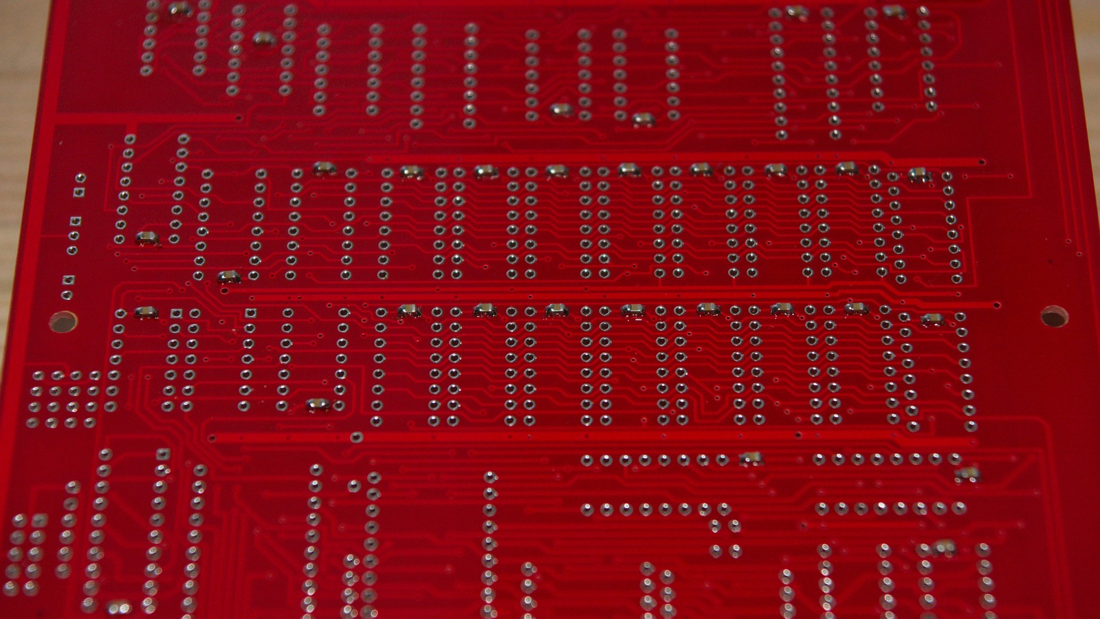

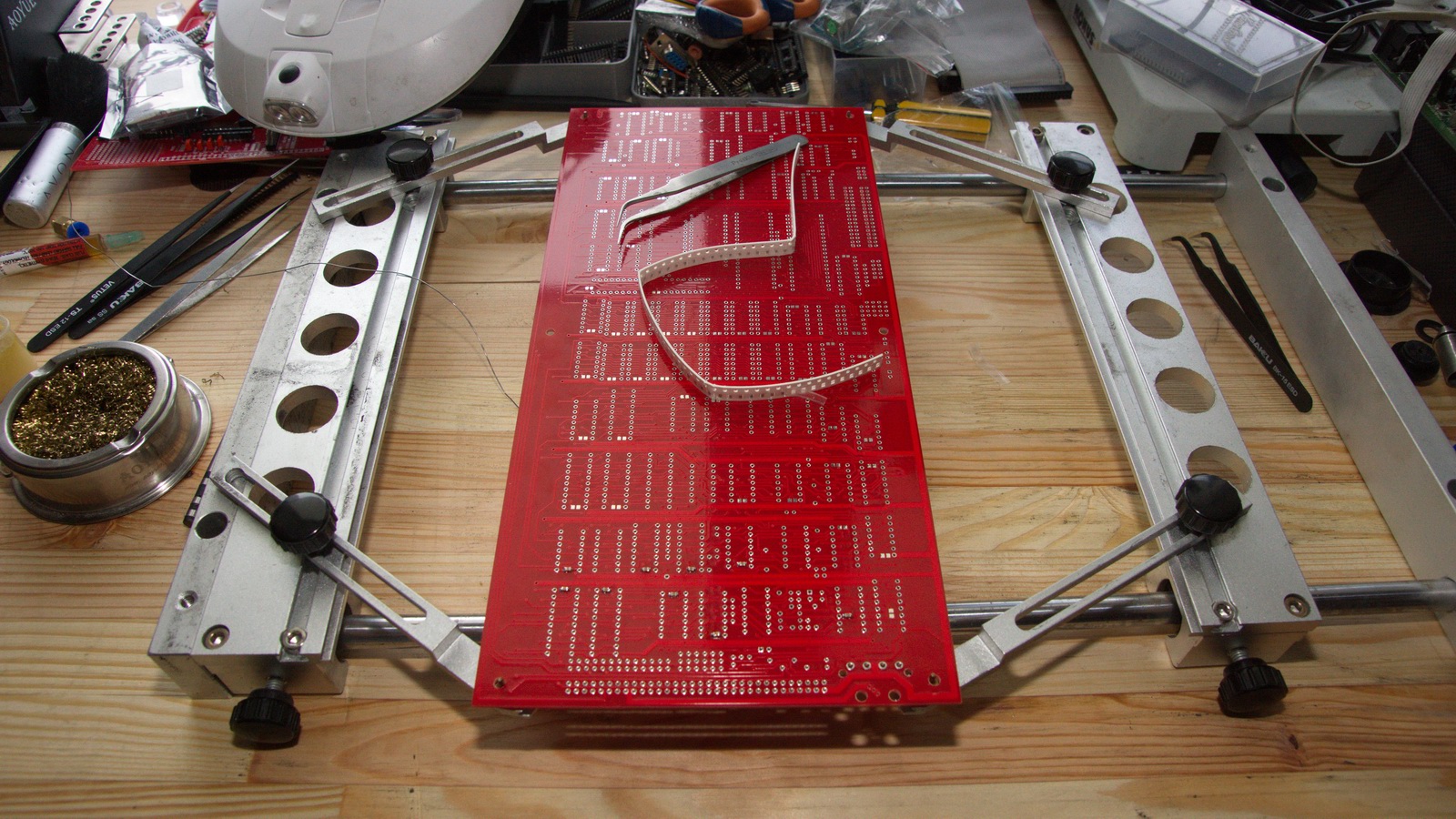

Hola a todos.

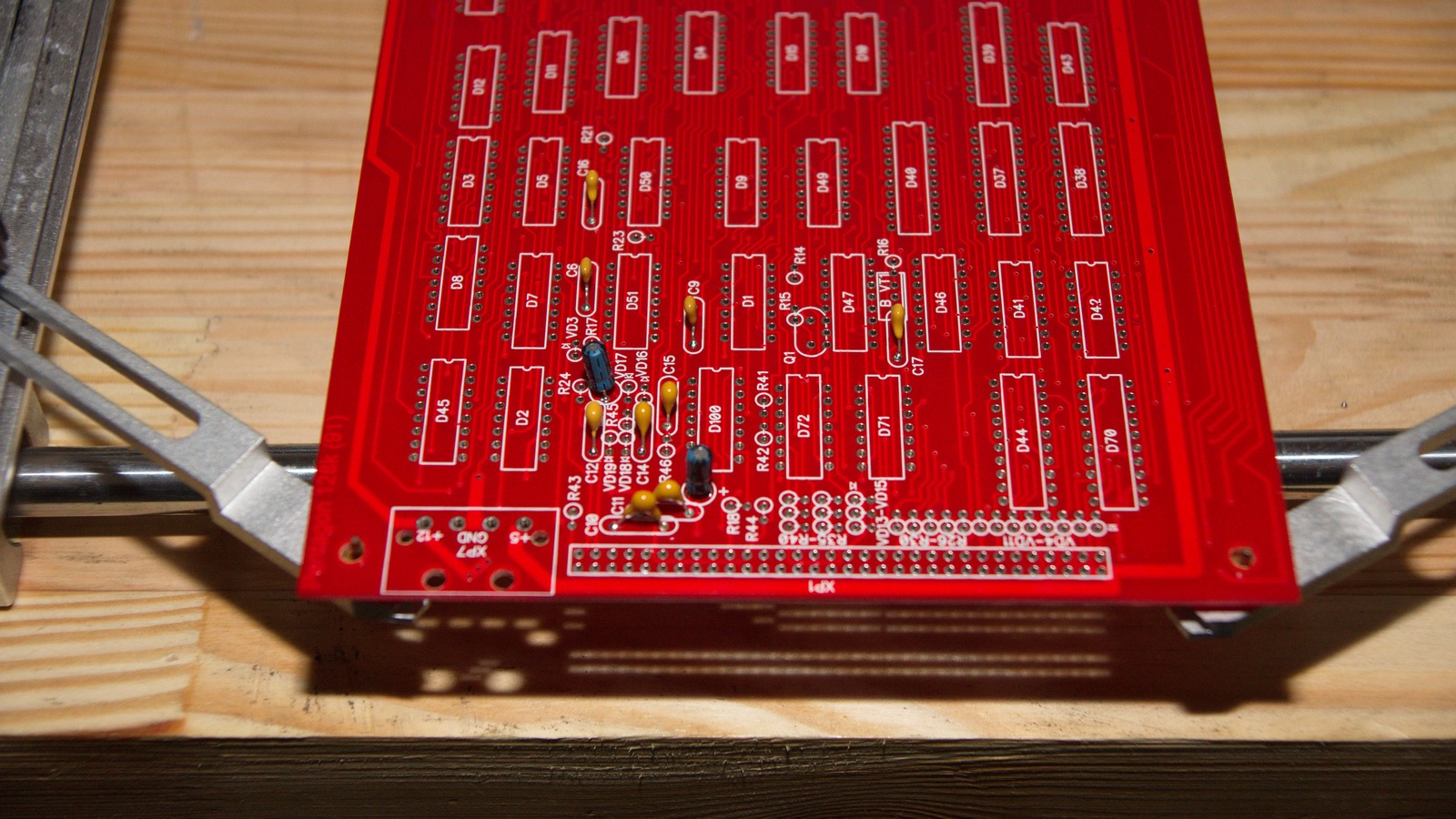

Pues después de varios meses guardado en un cajón, me he decidido a montar un kit uno de los clones rusos del ZX 128K: El Pentagon 128K 2014
Es un clon del 128K que integra una controladora BetaDisk y como sistemas operativos los clásicos 48K y 128K del ZX y el TR-DOS. Además, lleva un chip de sonido Yamaha que abre la posibilidad de crear unas demos y juegos impresionantes para un ZX.
Bueno, acabo de empezar y además no tengo la punta de soldador que me gustaría para este trabajo, pero bueno, creo que me apañaré ... además mi pulso ya es de "viejuno" y se asemeja a un flan en un terremoto...
Unas foticos del inicio del trabajo:

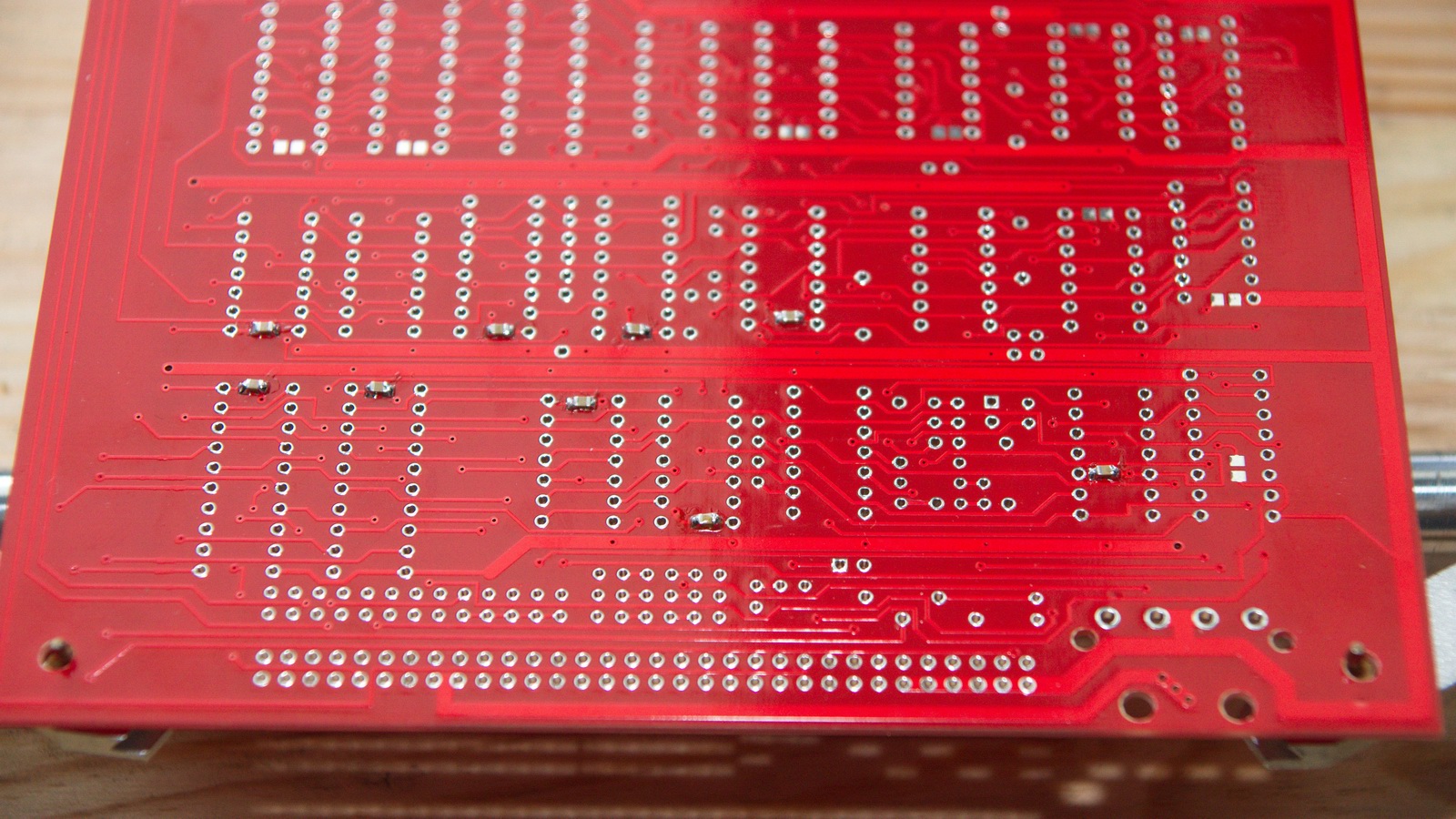

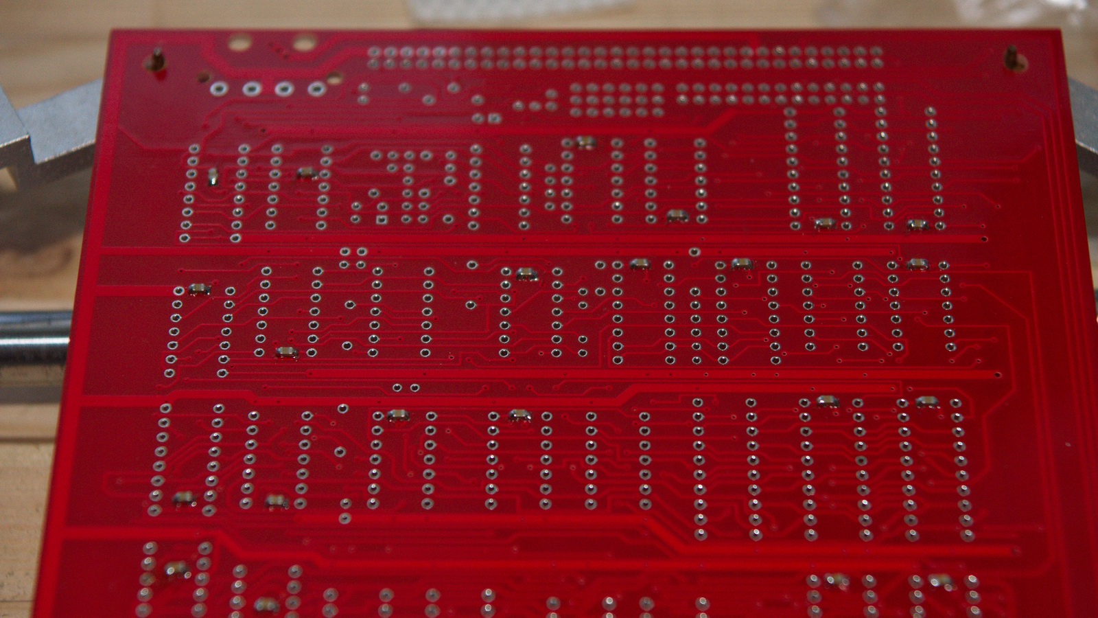

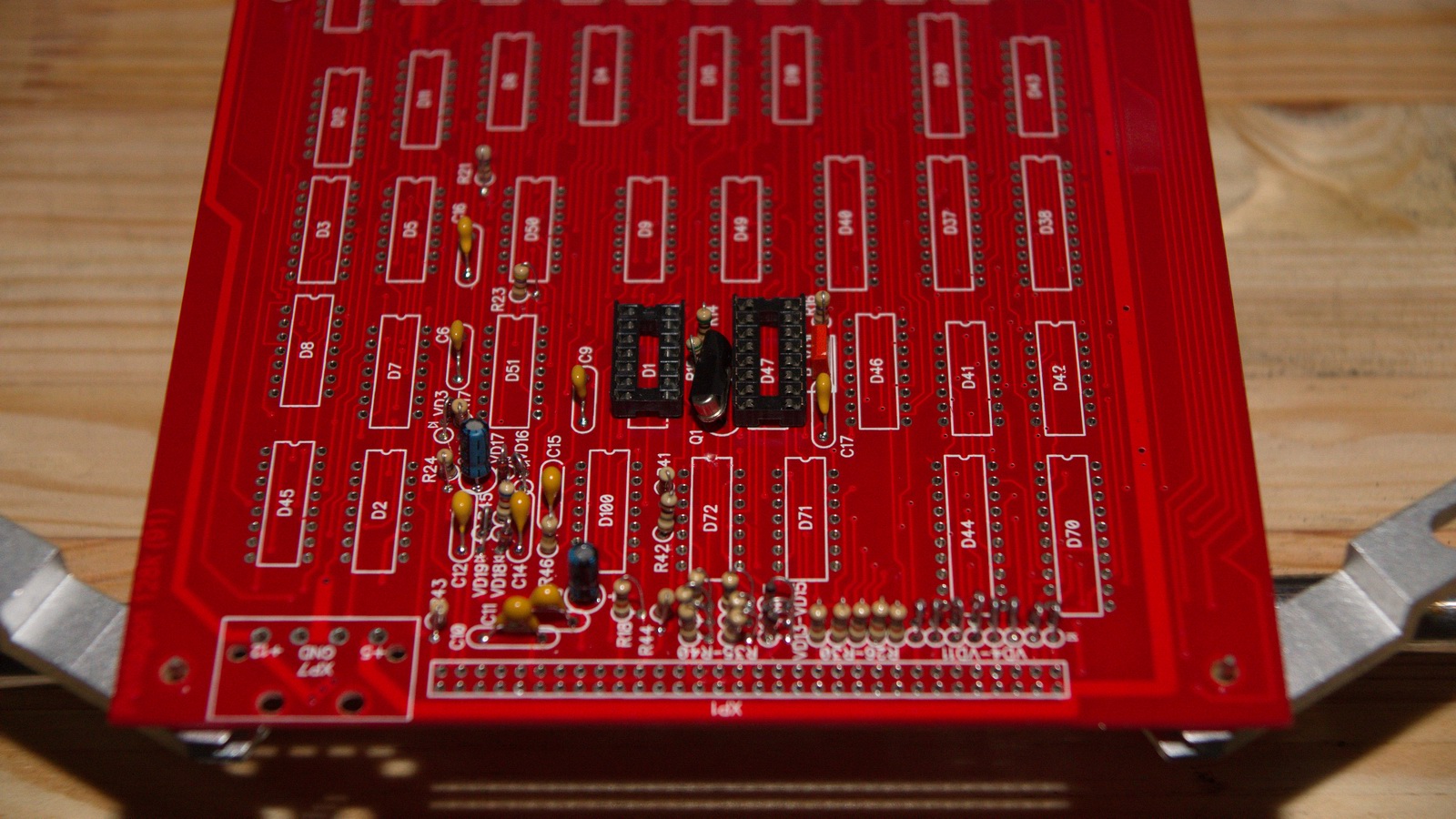

Bueno, ya están los condensadores de desacoplo (SMD).
Sí, sómos varios los que compramos el kit, lo que pasa es que le he ido dejando hasta hoy ....
Mi idea es usar una carcasa de +2A que tengo vacía y meterle todo dentro: placa base, salida VGA, adaptador para conectarle el teclado del +2A ...
Bueno, ya veremos a ver como queda ... que tener ideas es una cosa, llevarlas a la práctica otra ....

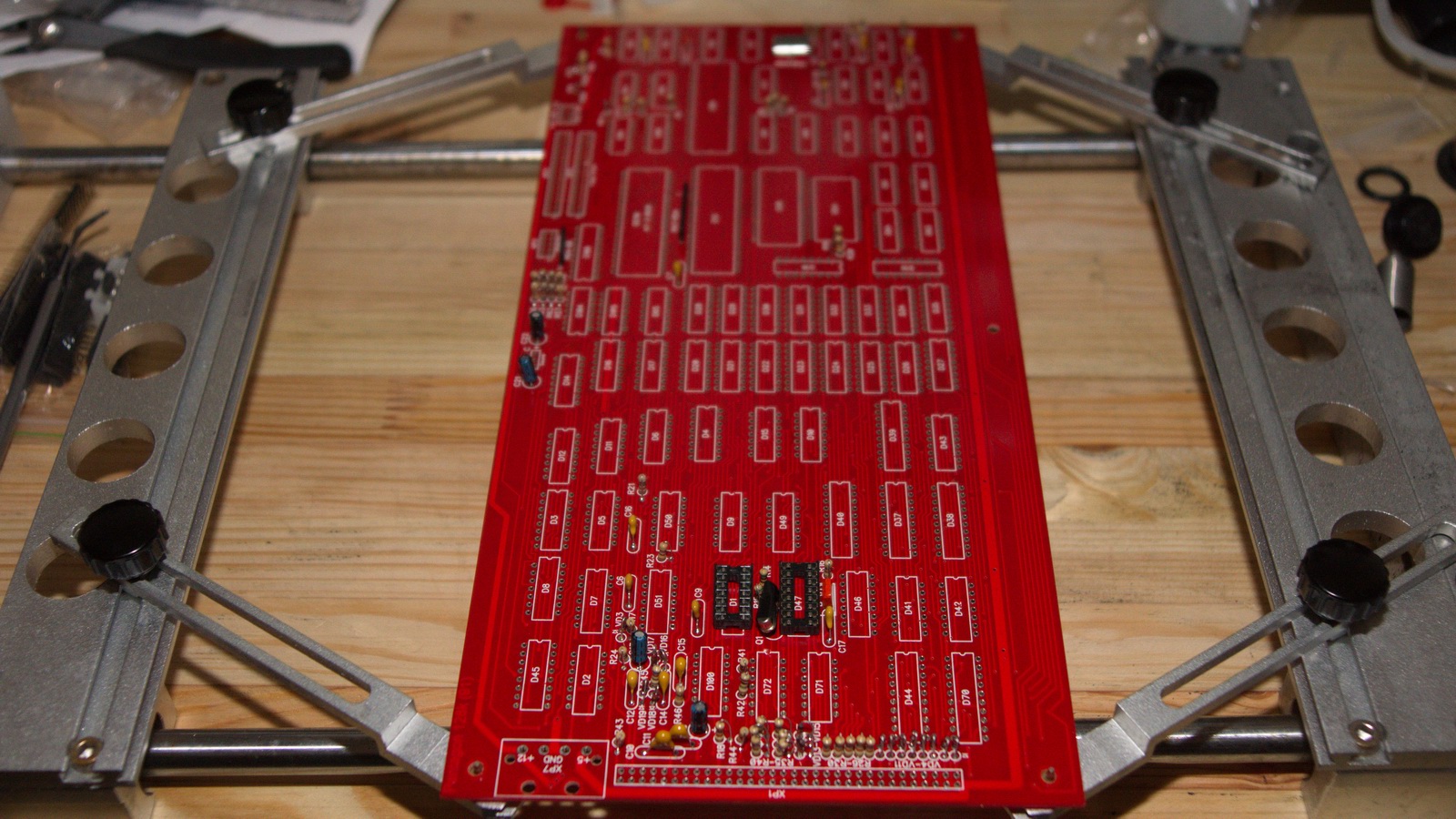

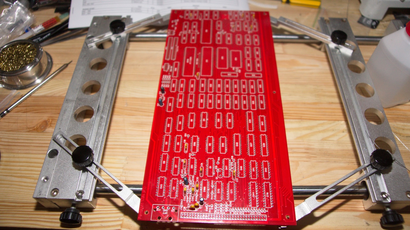

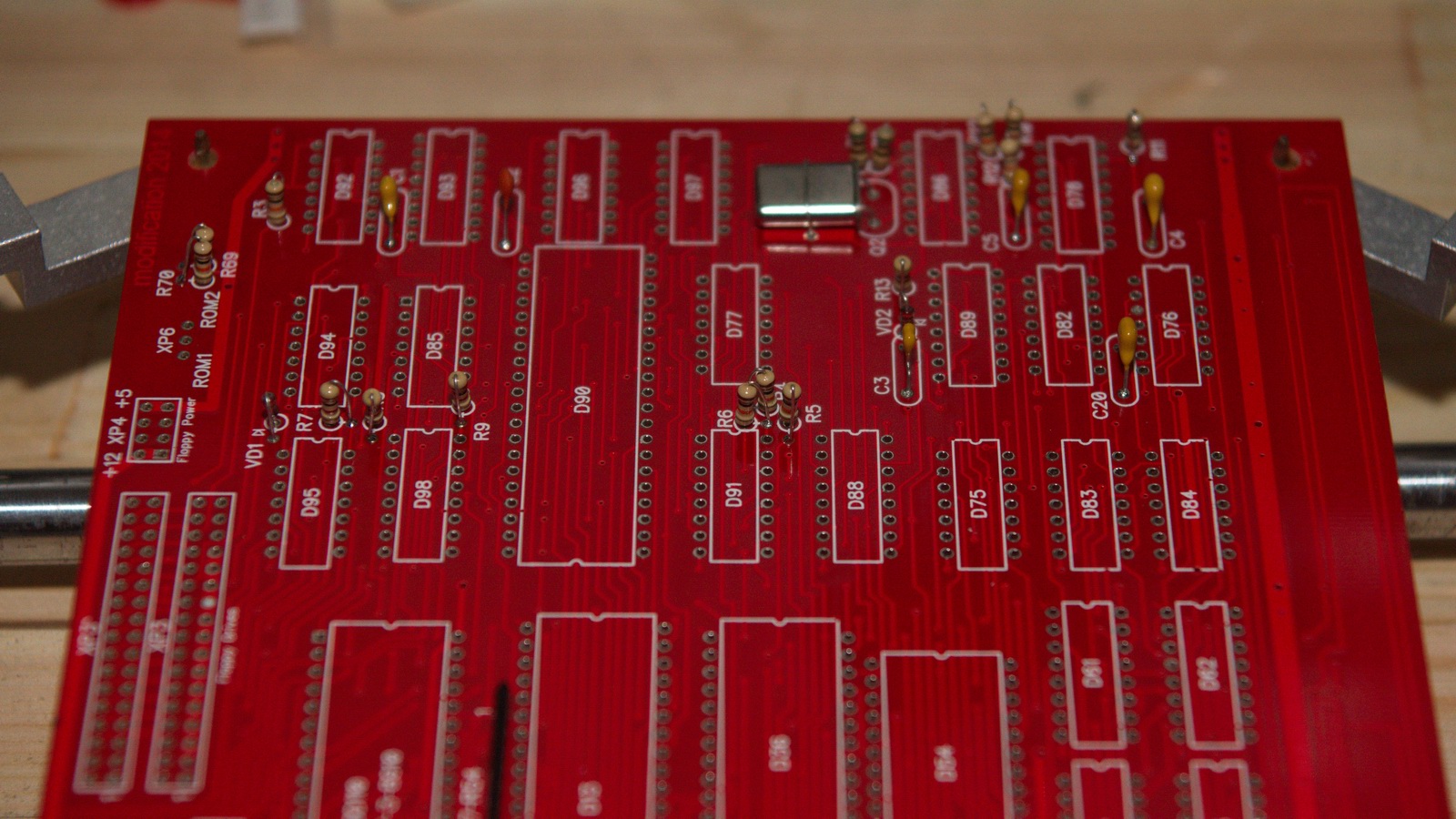

Bueno, pues por hoy lo dejo. Ya están todos los condensadores, resistencias, osciladores y el transistor....
Vaya tela con uno de los osciladores, el diseño de la PCB hacía que colisionasen una resistencia, el oscilador y un zócalo ... así que he tenido que hacer un apaño ... que no ha quedado mal del todo.
Continuará ....
Continuará ....

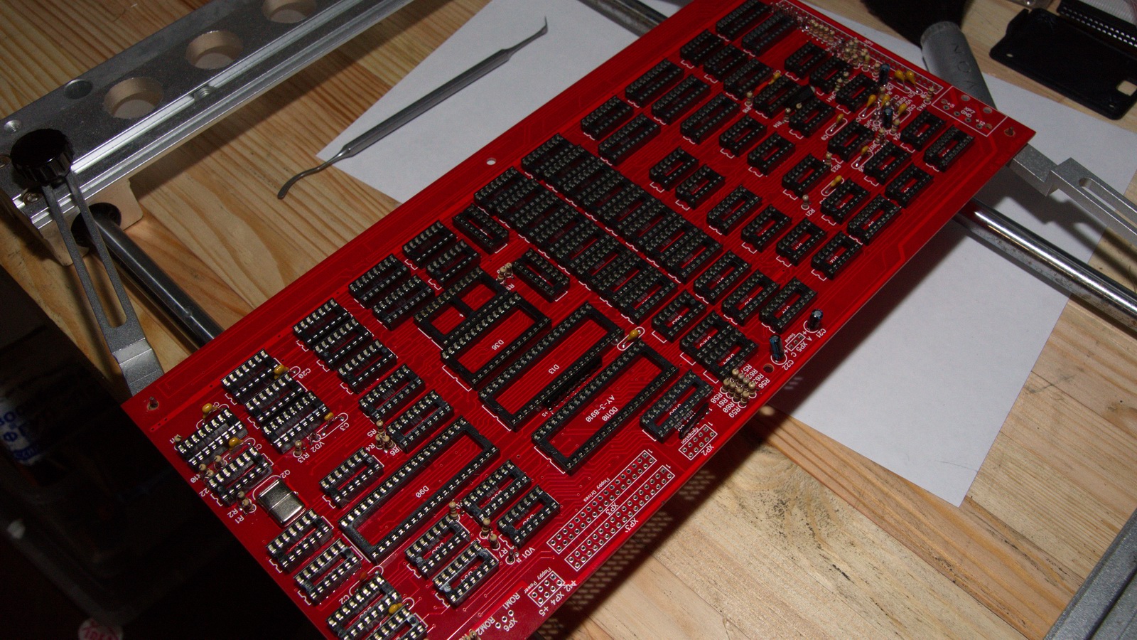

Hola.
Despacito, pero vamos avanzando hoy ha sido "San Zócalo" ... mañana le toca los conectores de disquetera, alimentación, etc ....

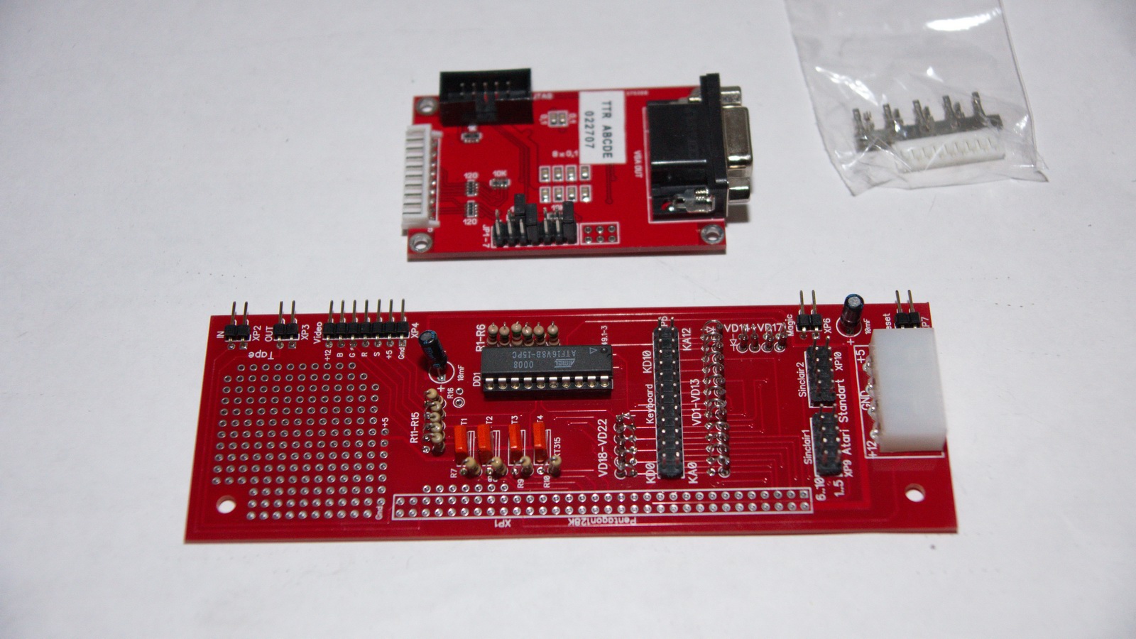

Replicador de puertos (con conectores separados y detallados)
- Sinclair Joystick 1 y 2 con posibilidad cambiar a noma Atari
- Reset
- Magic (para el BetaDisk)
- Video, bien para RGB, bien para mi placa conversora a VGA
- Tape IN, Tape OUT
- Keyboard, para poder conectar el teclado de un +2A/+3
y una placa convesora RGB -> VGA
El equipillo de momento está así ...
- Reset
- Tape IN, Tape OUT

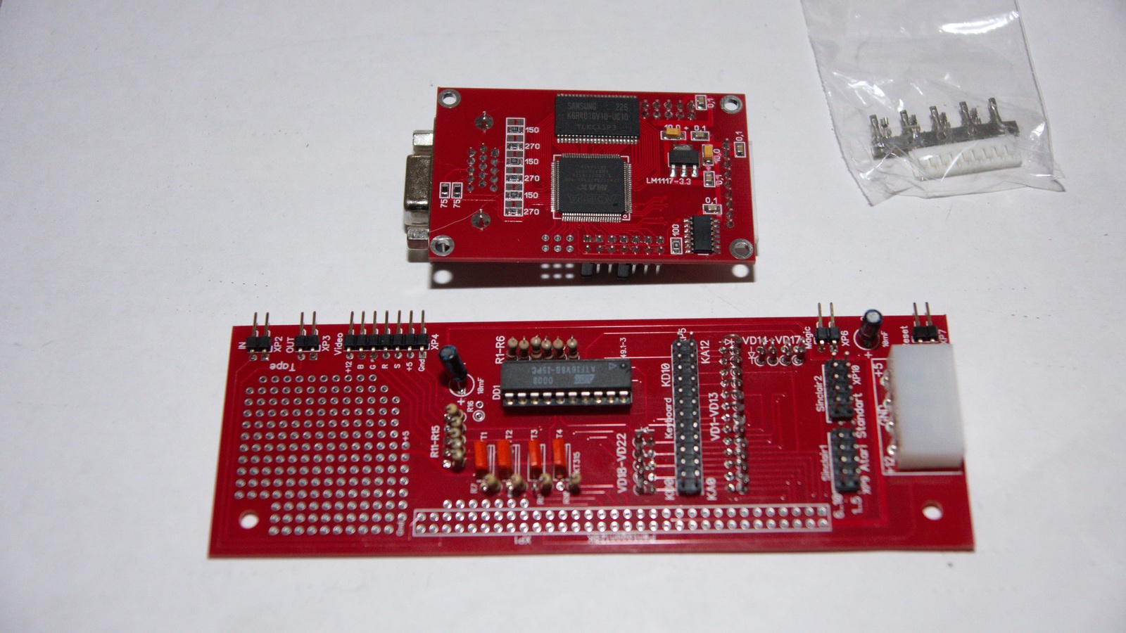

He aprovechado para soldar los componentes del replicador de puertos y de paso os pongo un par de fotos del susodicho y de la tarjeta RGB-VGA

Estoy dándole vueltas al tema y creo que al final lo montaré en un chasis Desktop PC de esos "slim" ... tengo que buscar un chasis para poder poner dos disqueteras y la fuente de alimentación dentro.
Los componentes principales:
Placa base del Pentagon 128K
Arriba, de izquierda a derecha:
- Placa replicadora de puertos: Keyboard, Video RGB, Joysticks, Magic, Reset, Tape IN y Tape OUT
- Adaptador para teclado PS2 para ordenadores Leningrad y Pentagon
- Placa conversora RGB-VGA
