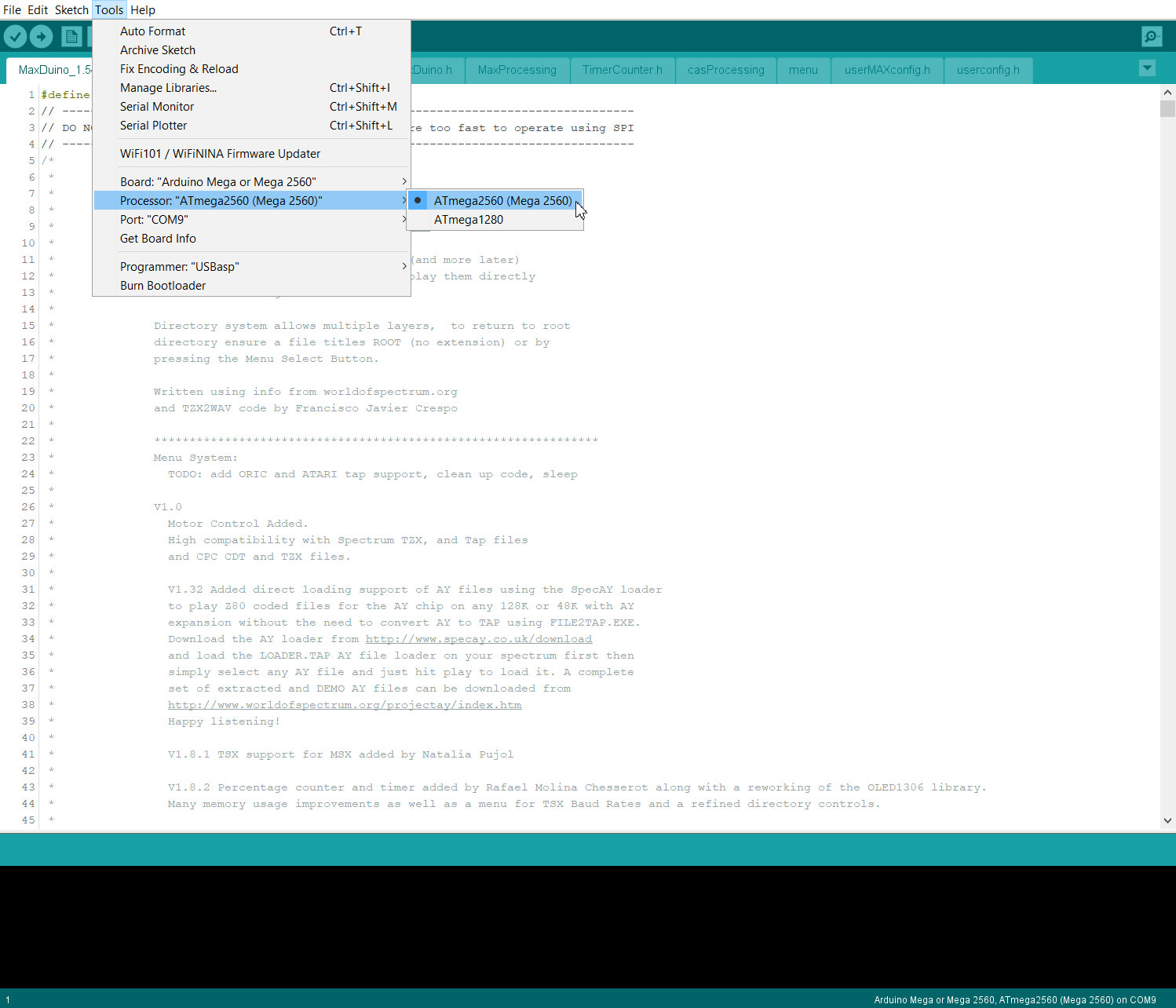

Hola chicos,
Esto es un pequeño mini-tutorial para que aquellos poseedores de un MegaDuino, puedan actualizarlo sin problemas. No me extenderé con explicaciones innecesarias.
Programación MegaDuino - 01

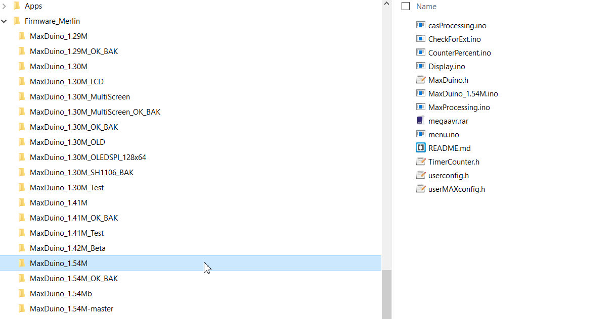

Lo primero que tenemos que hacer es descargar los archivos necesarios:
- Arduino IDE: Arduino Software
- Firmware: MaxDuino 1.54M

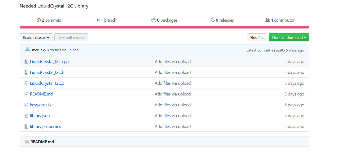

- Librerías: LiquidCrystal_I2C y SDFat

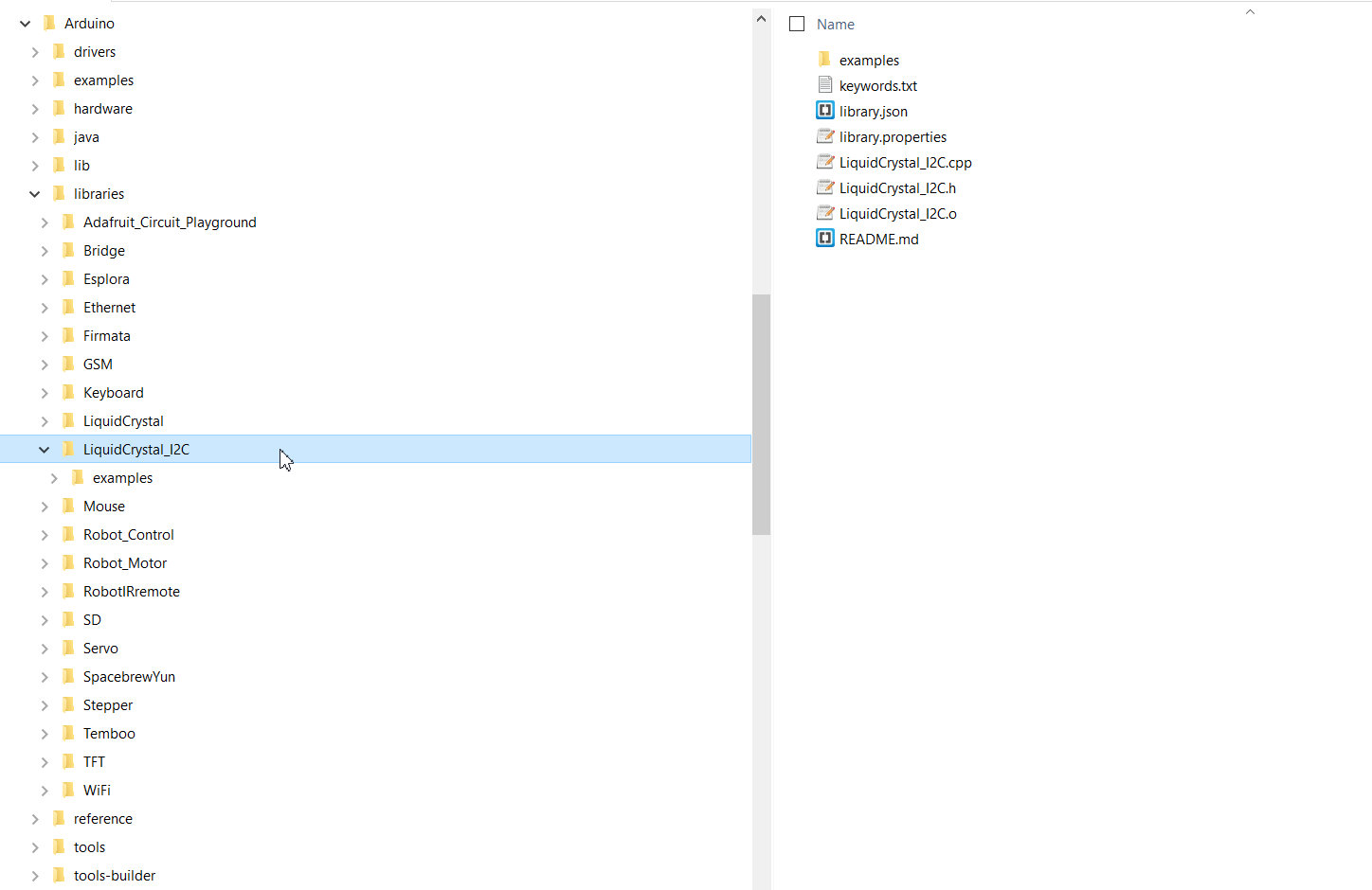

Una vez instalado el software Arduino IDE. dentro del directorio libraries, creamos un nuevo directorio llamado LiquidCrystal_I2C
Ejemplo: C:\Arduino\libraries\LiquidCrystal_I2C
Dentro del directorio LiquidCrystal_I2C ponemos el contenido de la librería que hemos descargado
Hay que hacer lo mismo para la librería SDFat ... respetando el nombre, claro.

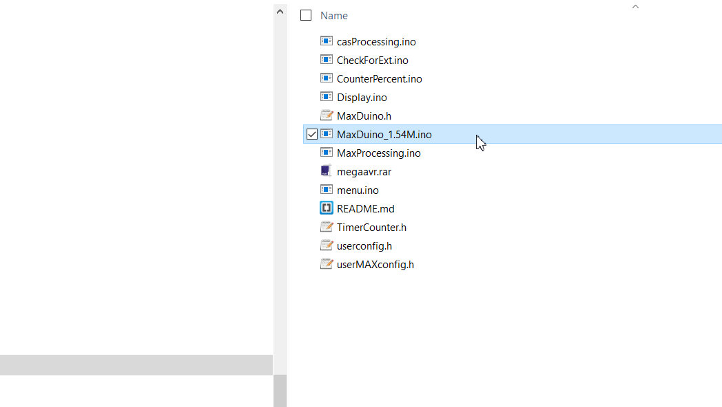

Ahora dentro de una carpeta que llamemos MaxDuino_1.54M, ponemos el contenido del firmware.

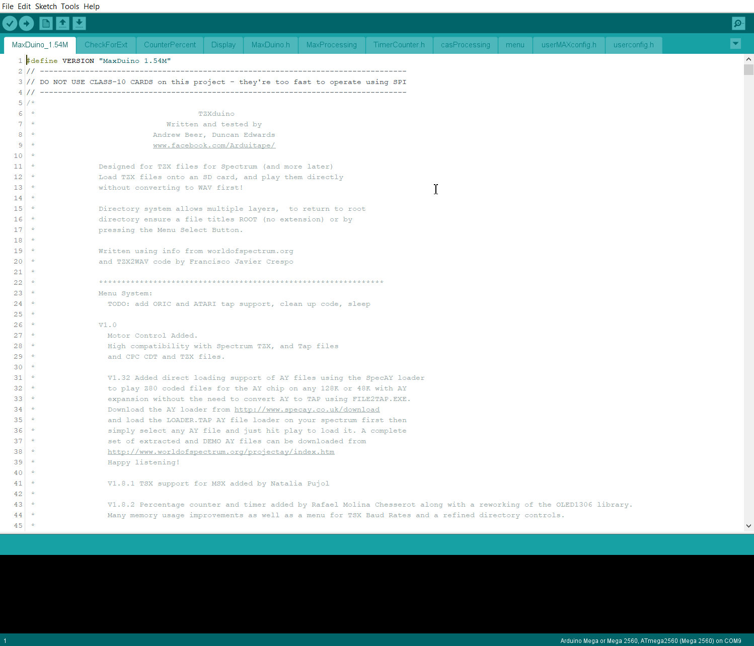

Ahora hacemos doble click en el archivo MaxDuino_1.54M.ino y se nos abrirán los distintos skecths del firmware

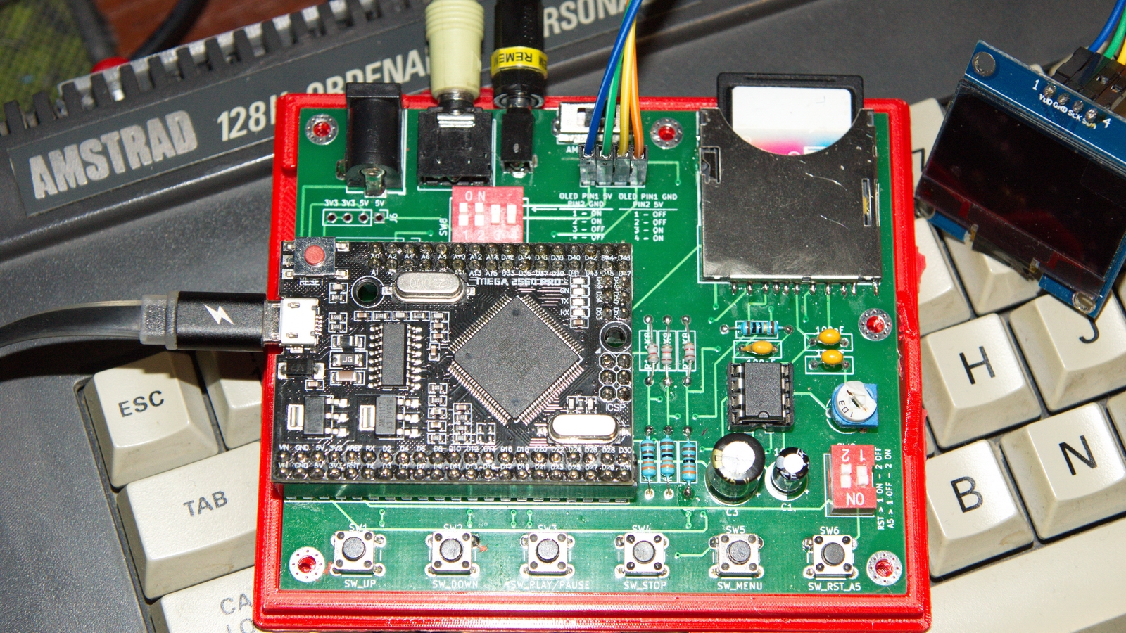

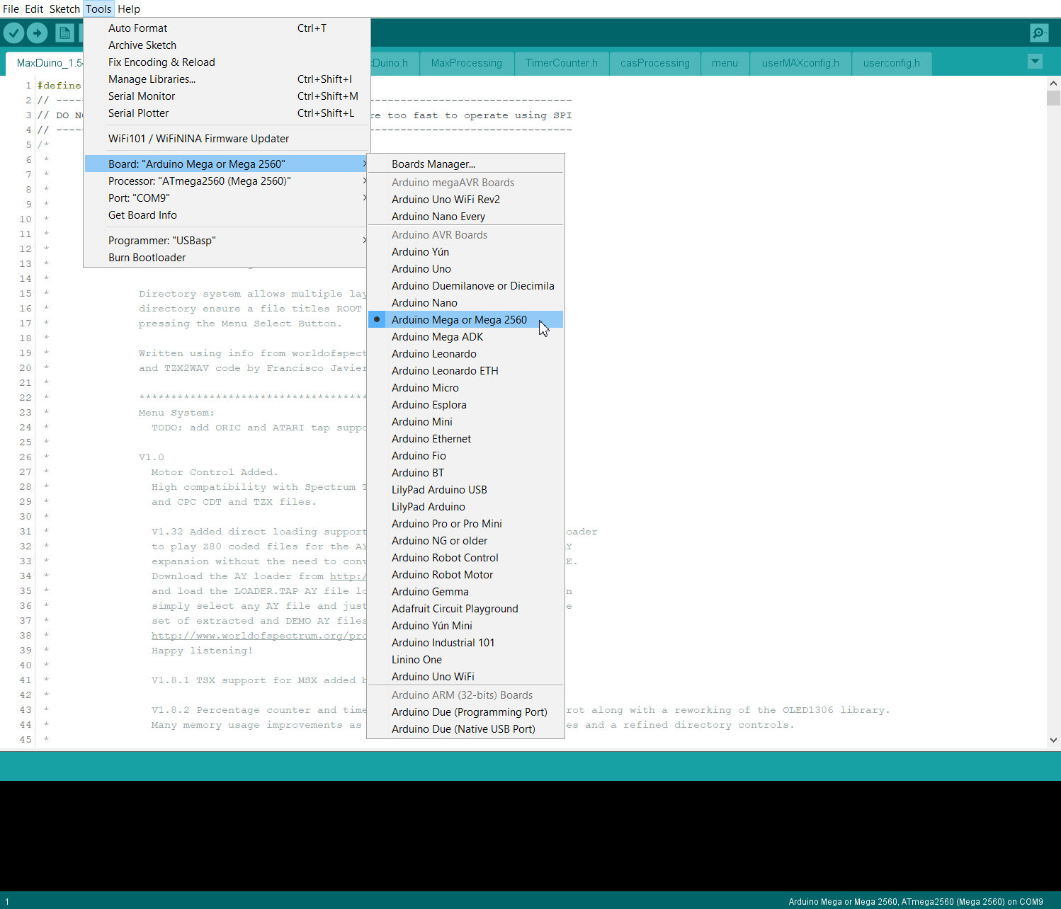

Conectamos el MegaDuino al PC, en este caso a un Amstrad CPC 6128 y con una pantalla OLED 128x64 1.3"

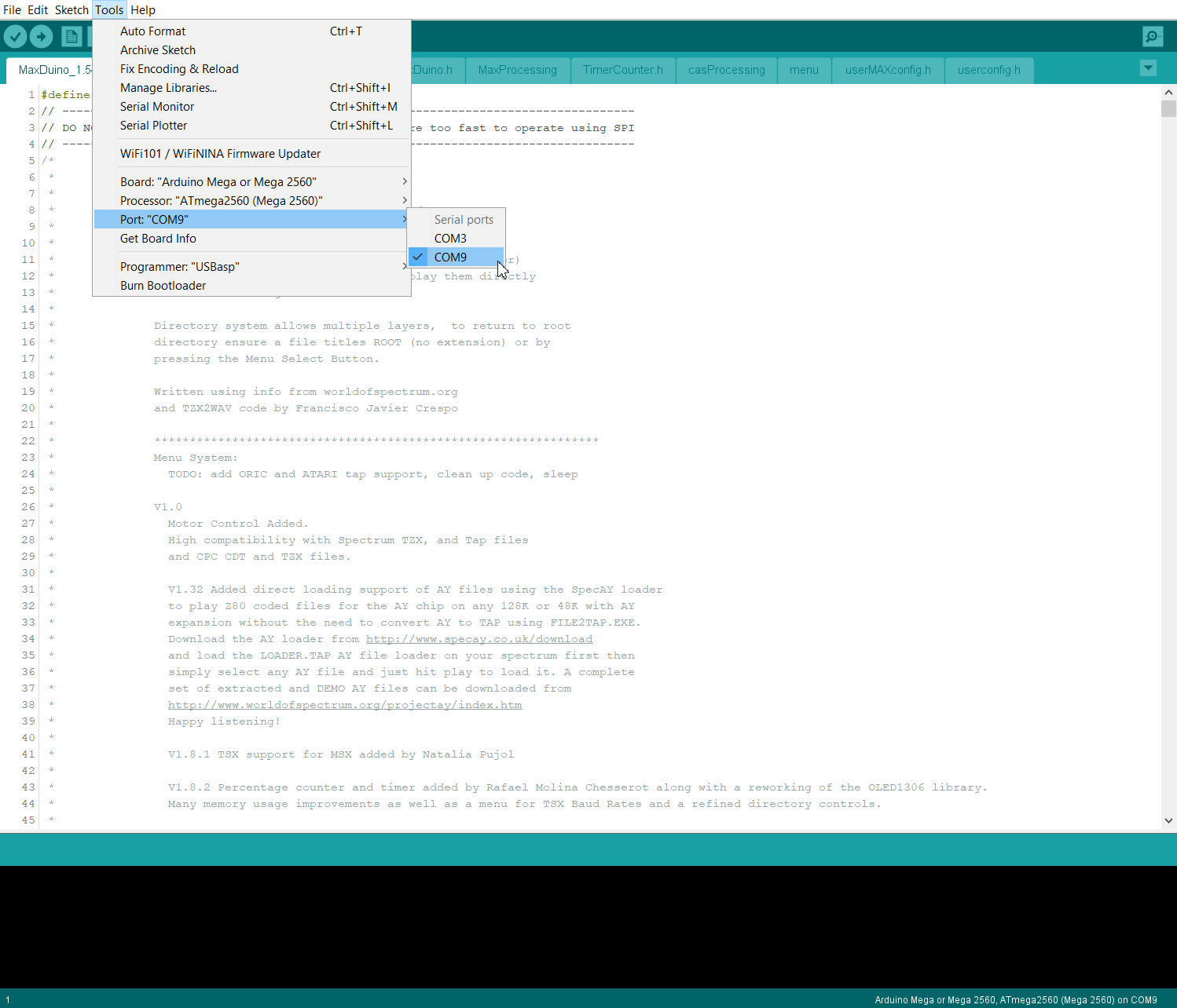

Ahora en la pestaña Tools del Arduino IDE, seleccionamos el tipo de Arduino, procesador y puerto serie.

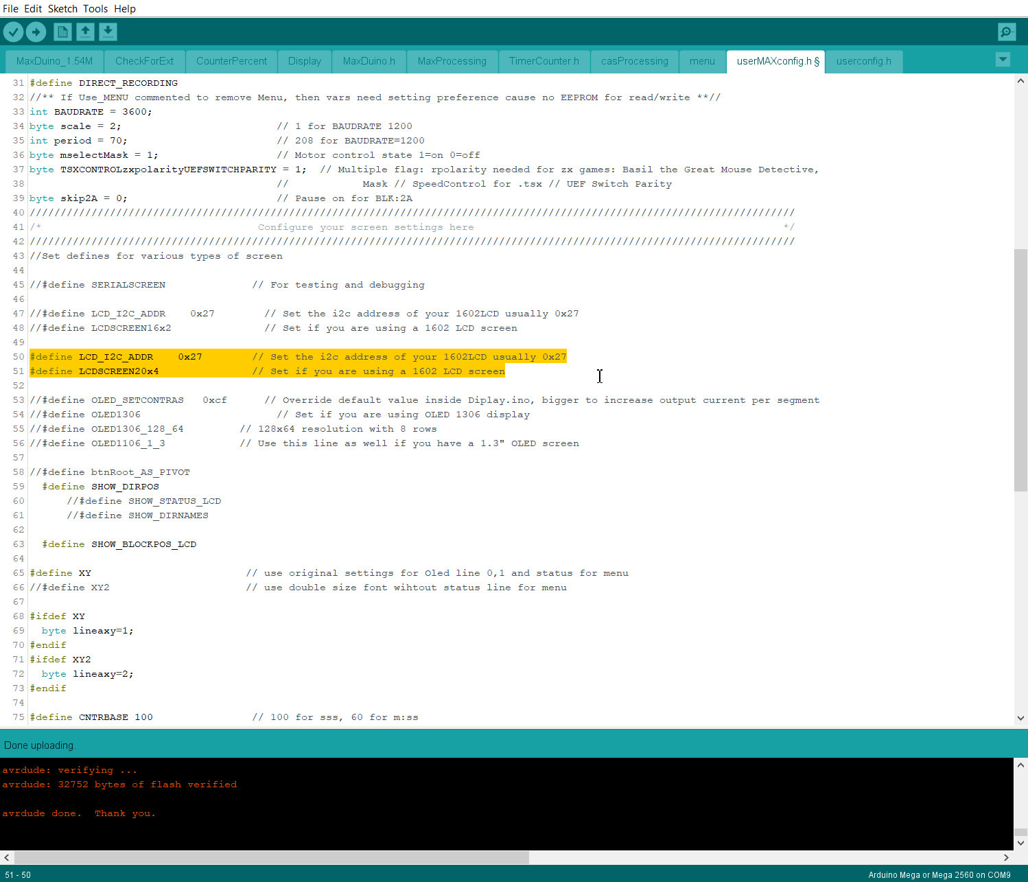

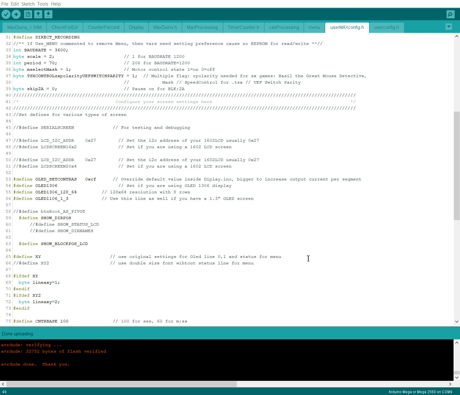

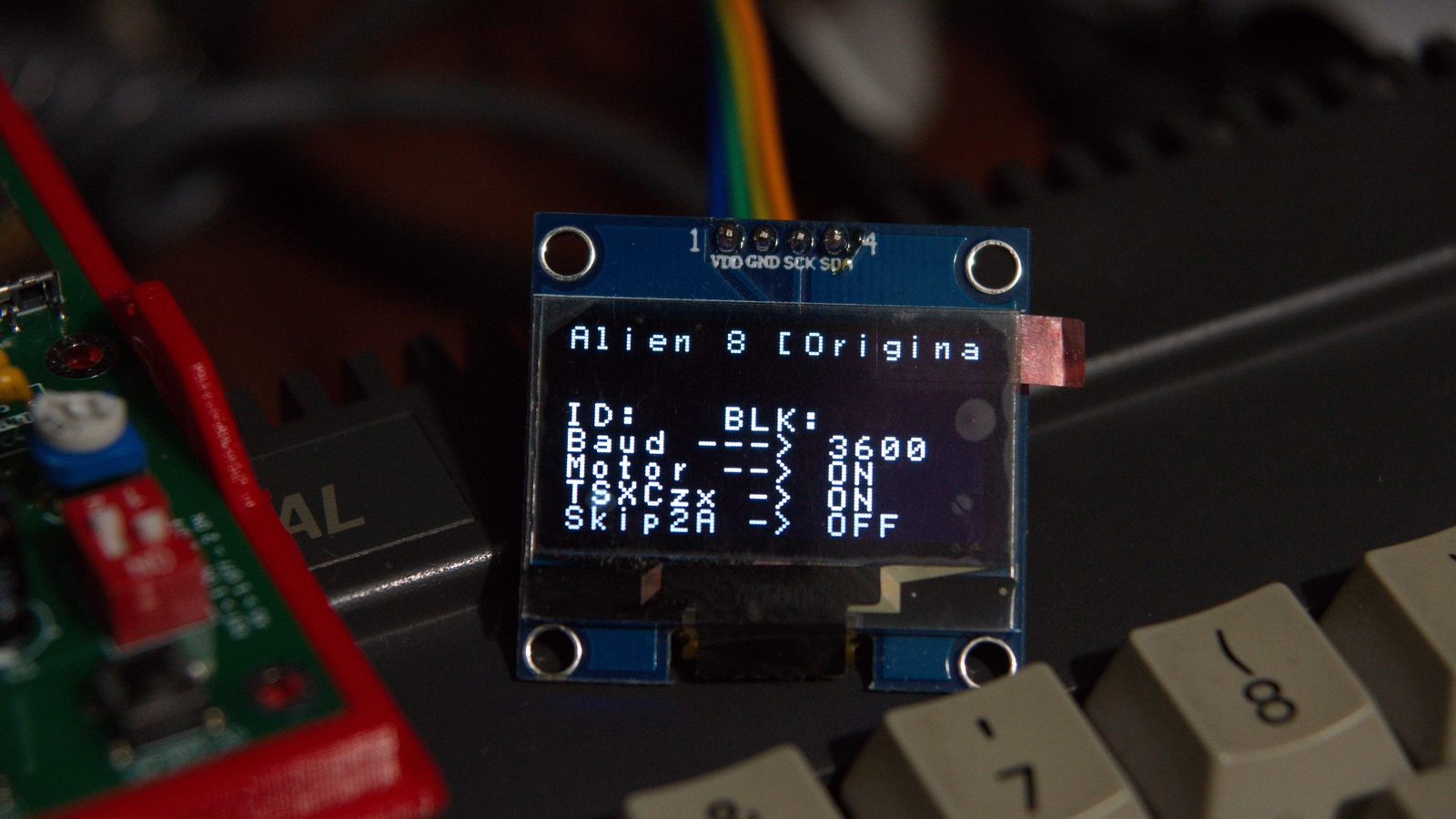

Programación MegaDuino - 02

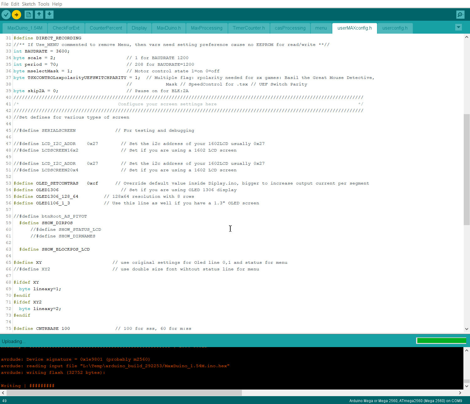

Ya tenemos nuestro MegaDuino listo para ser programado.

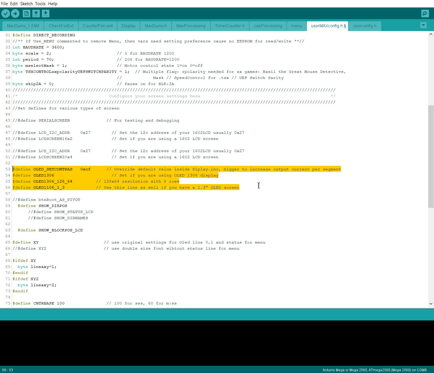

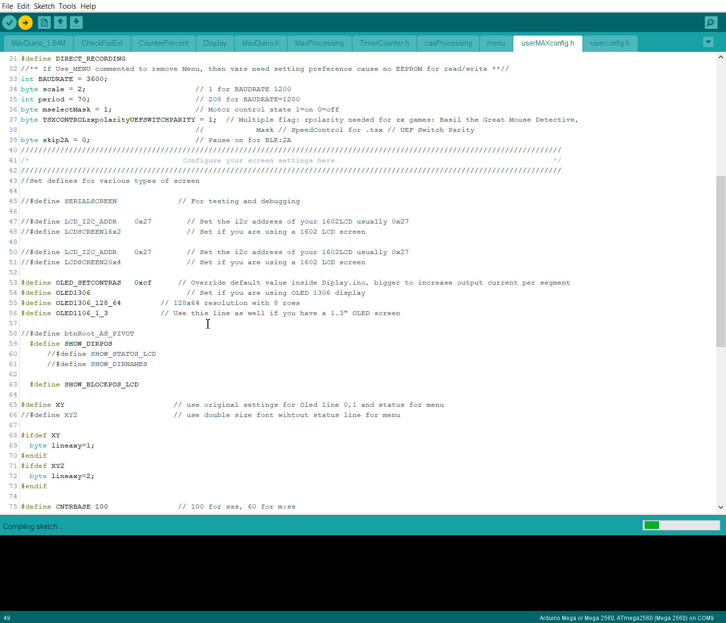

El paso siguiente es seleccionar el tipo de pantalla. De momento vamos a progarmarlo con una OLED 128x64 1.3"

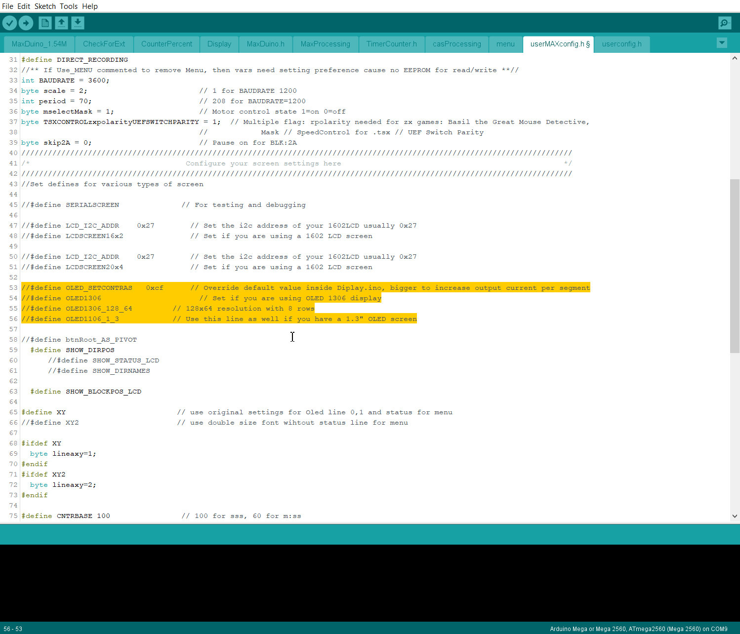

Seleccionamos el sketch userMAXconfig.h y buscamos al líneas correspondientes a la pantalla que vamos a programar y las "activamos".
OLED Desactivado
OLED Activado

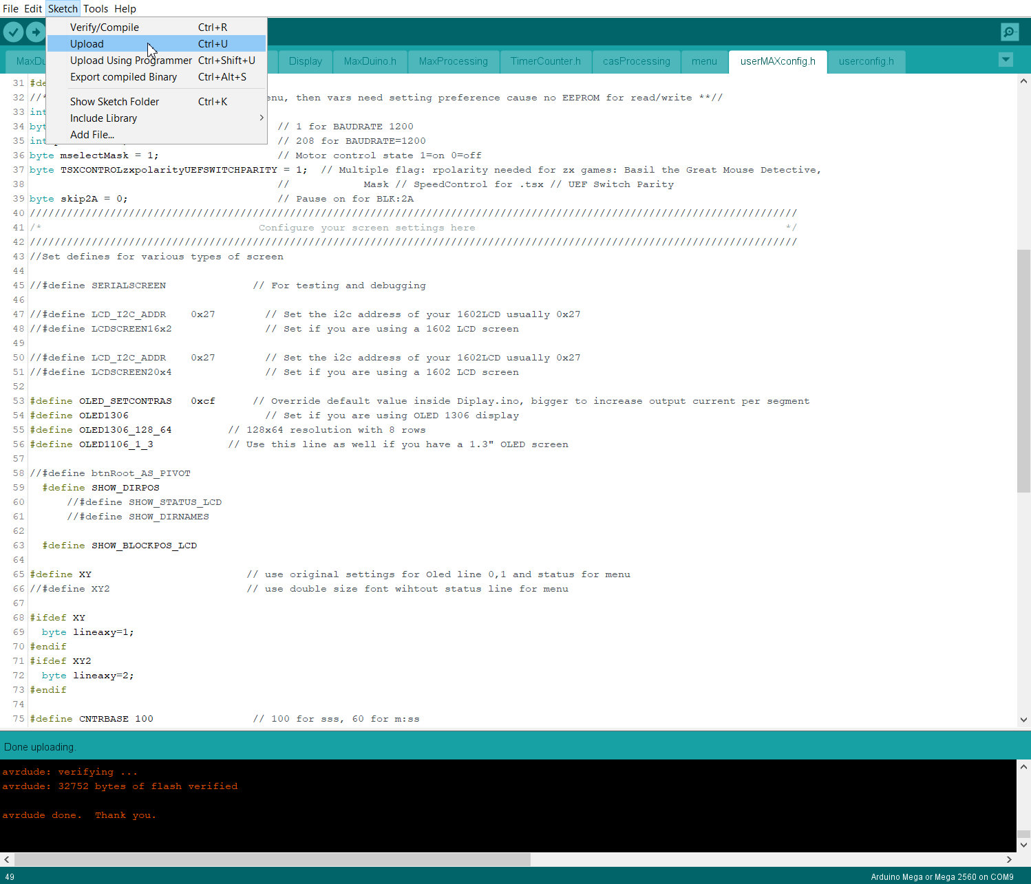

Llega el momento de programar el MegaDuino ...

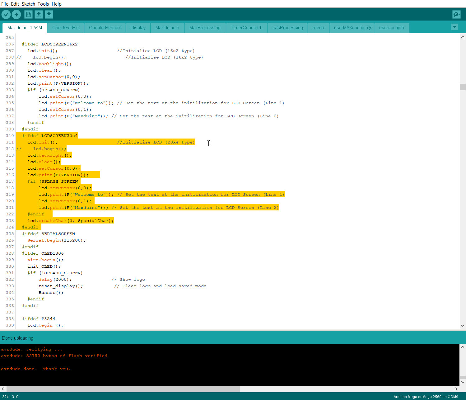

En la pestaña Sketch, seleccionamos Upload
Se inicia la programación ...
Si todo ha ido bien en la parte de abajo de la ventana de información, veremos el mensaje avrdude done. Thank you.
OLED Desactivado
OLED Activado

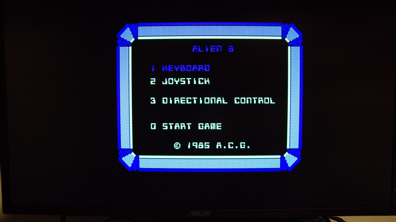

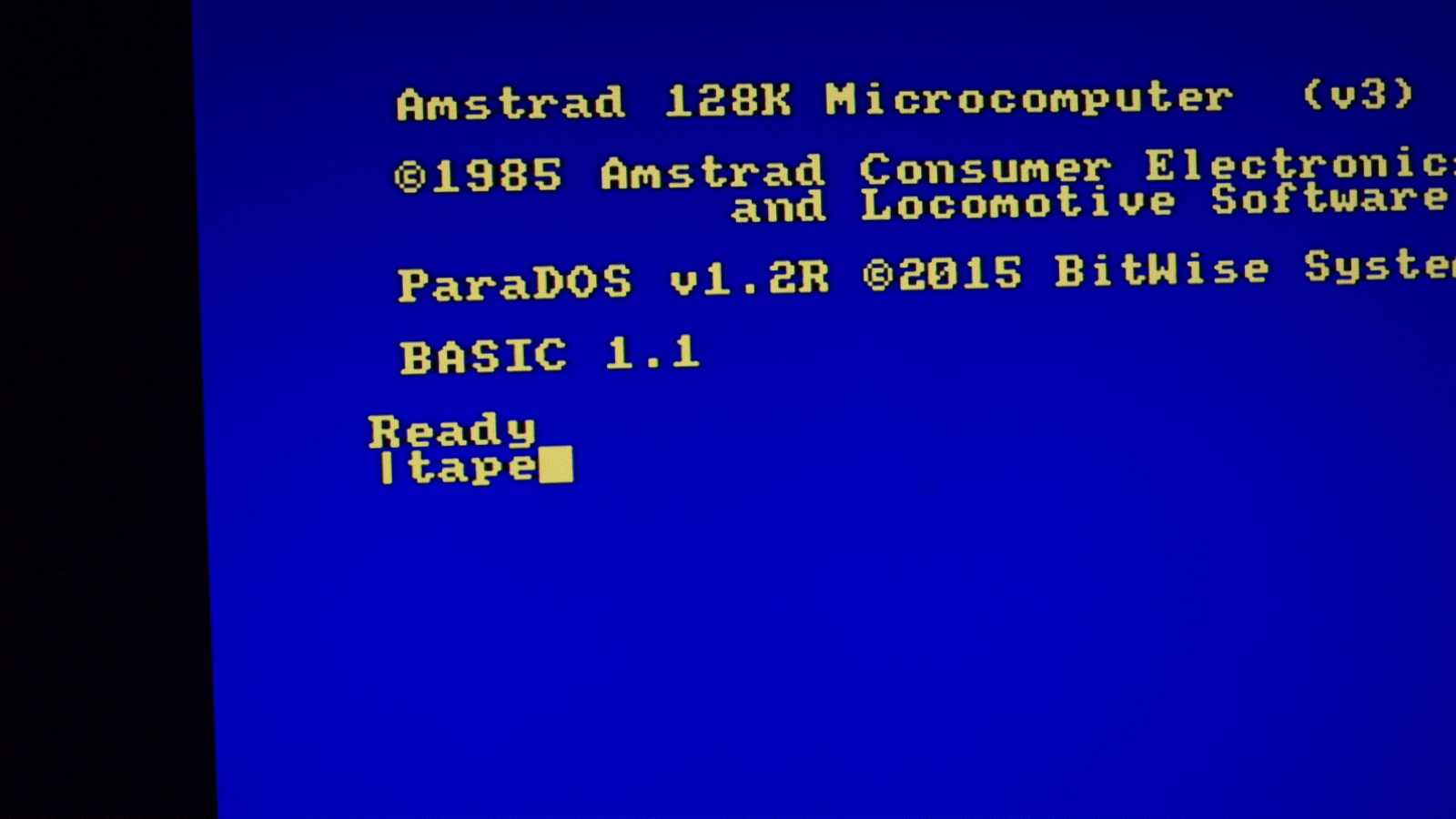

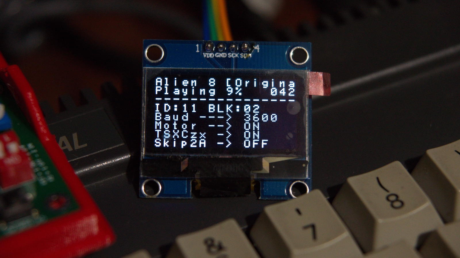

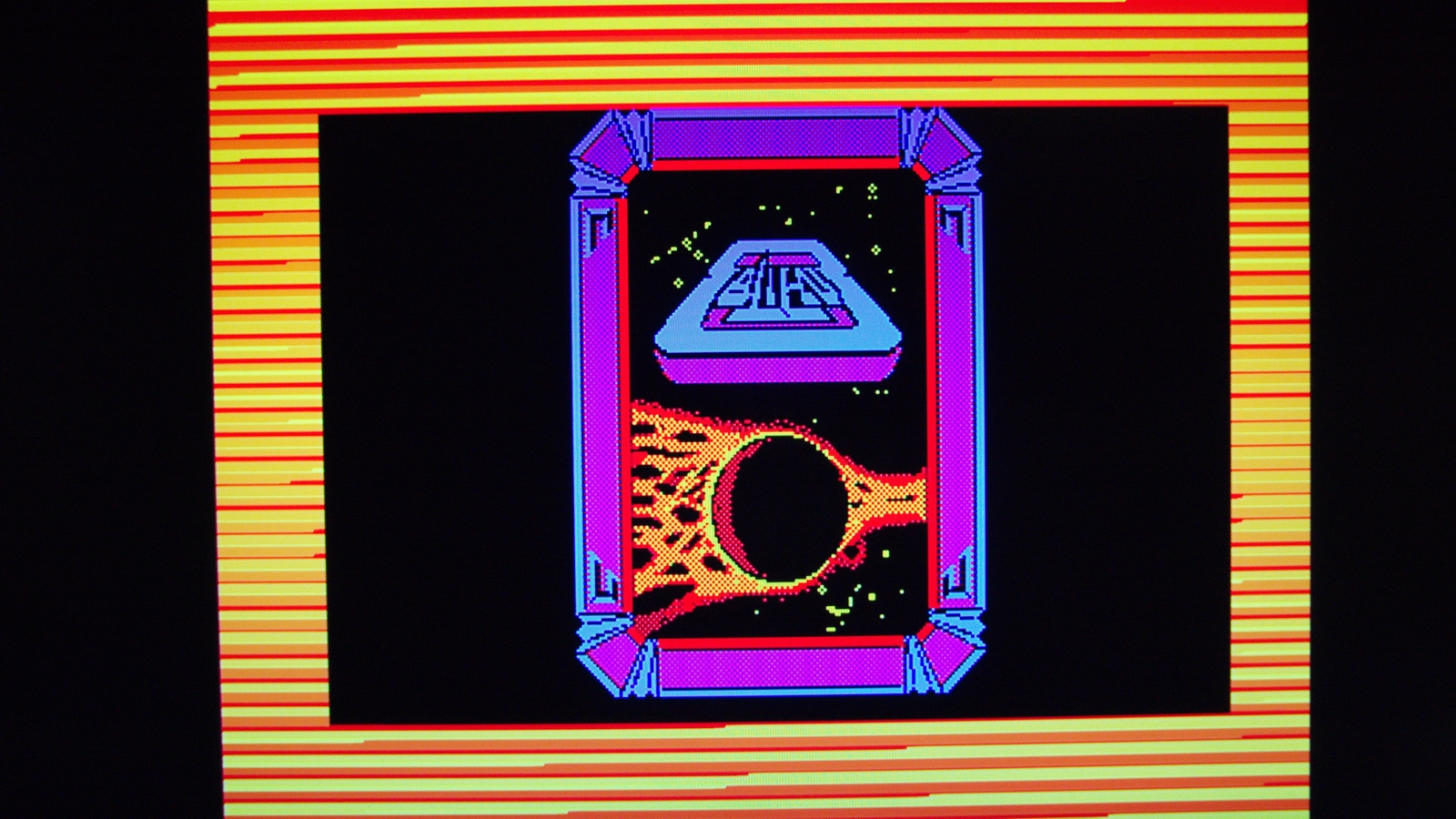

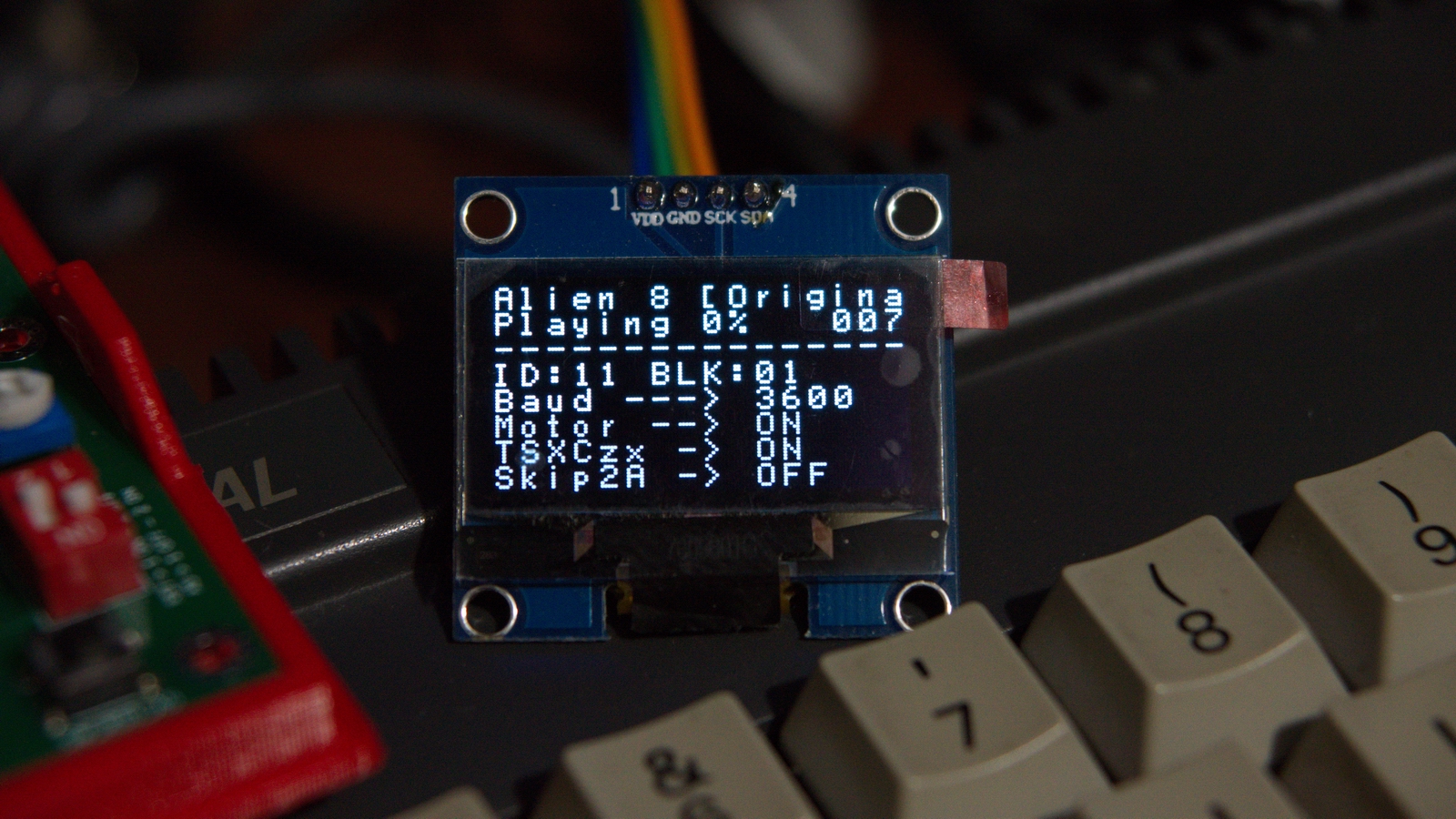

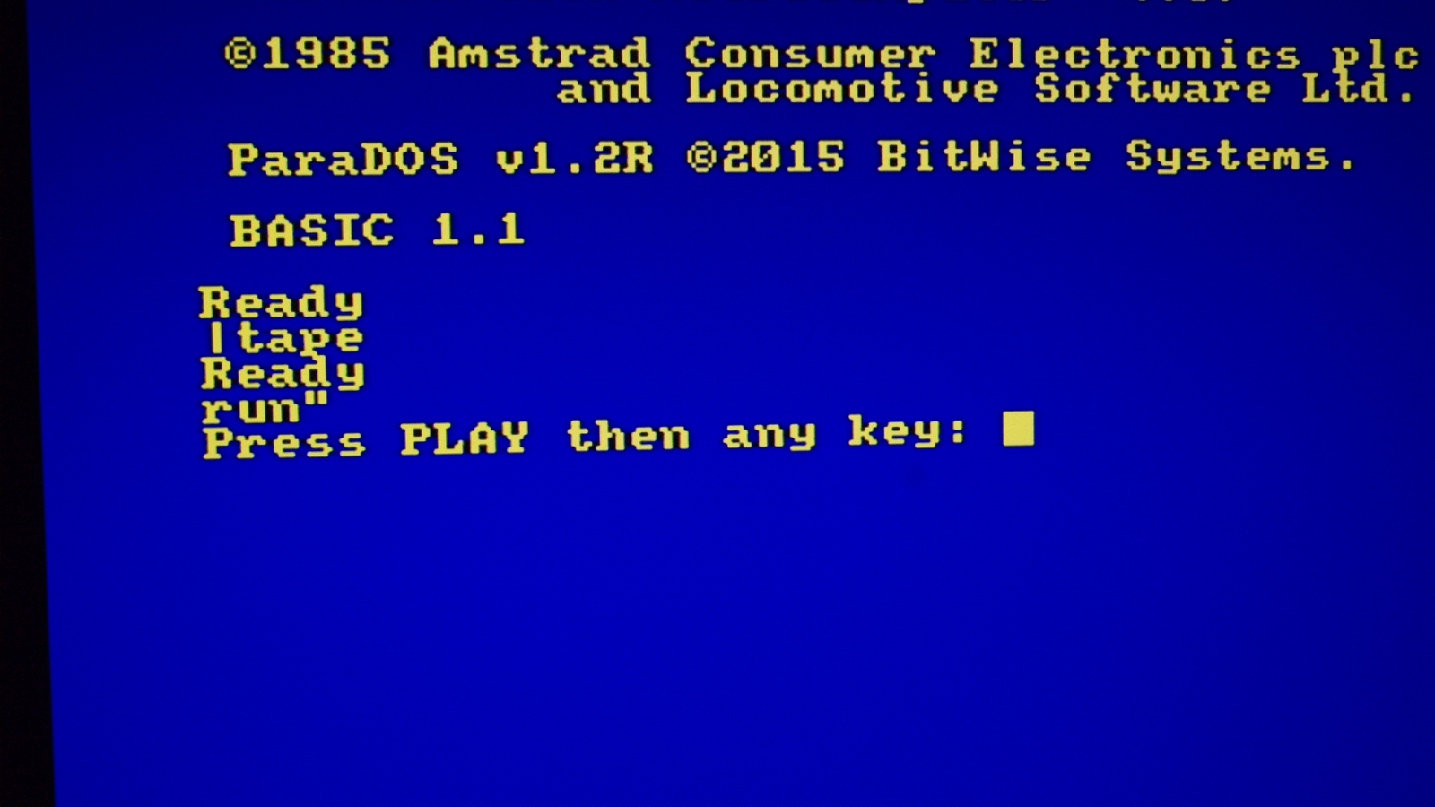

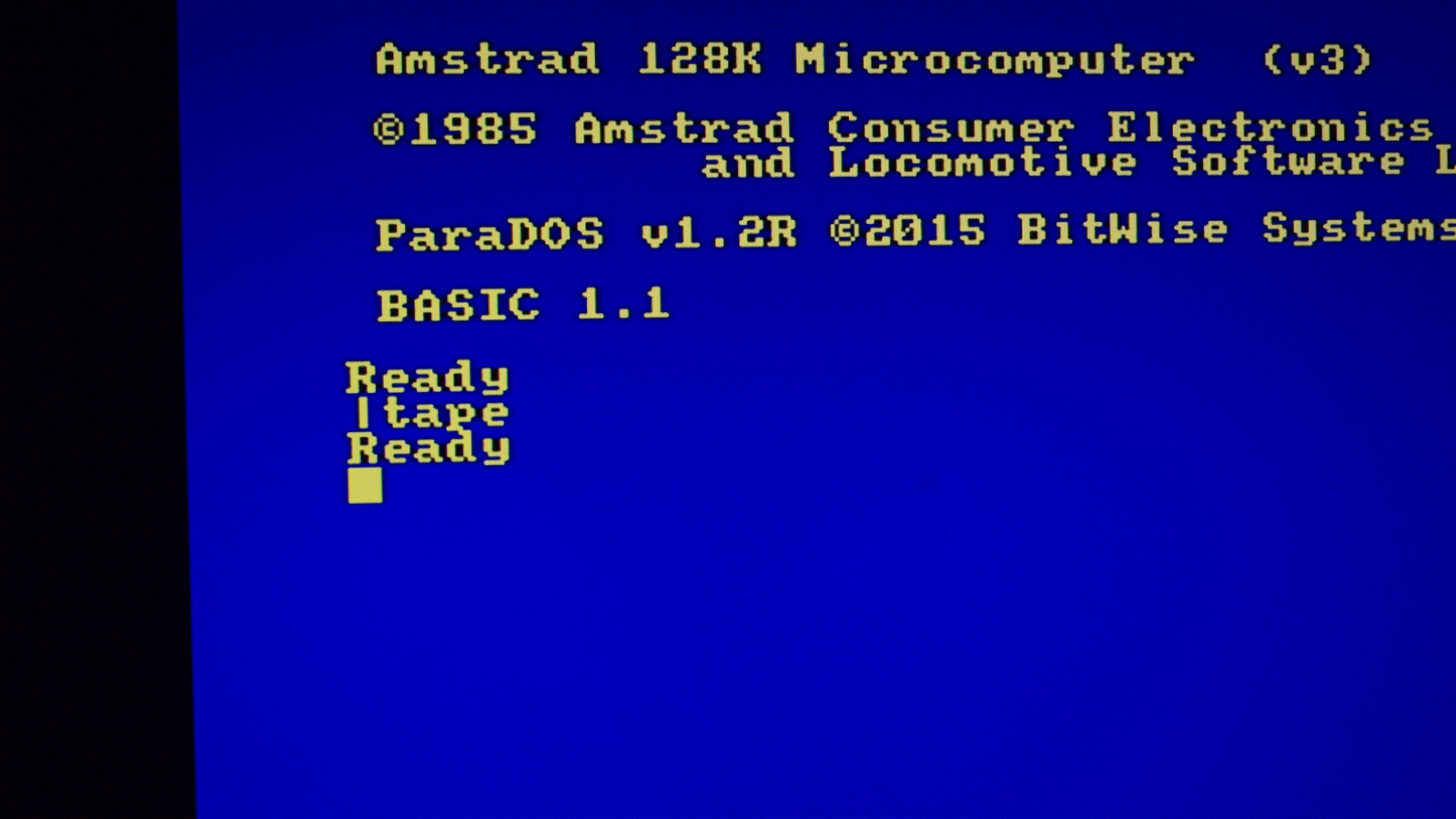

Programación MegaDuino - 03

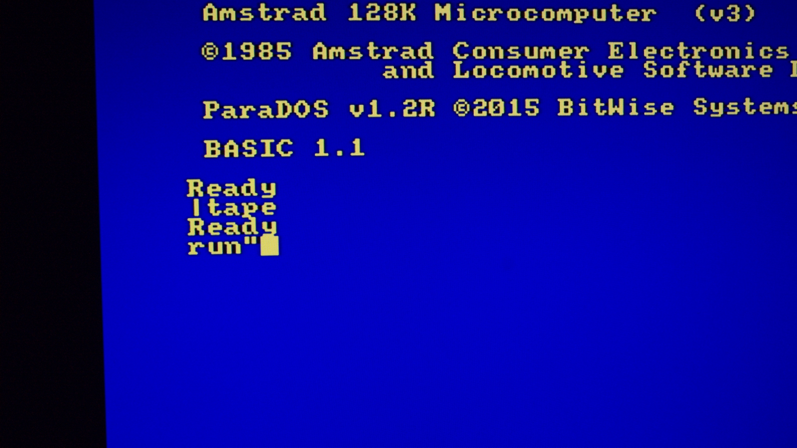

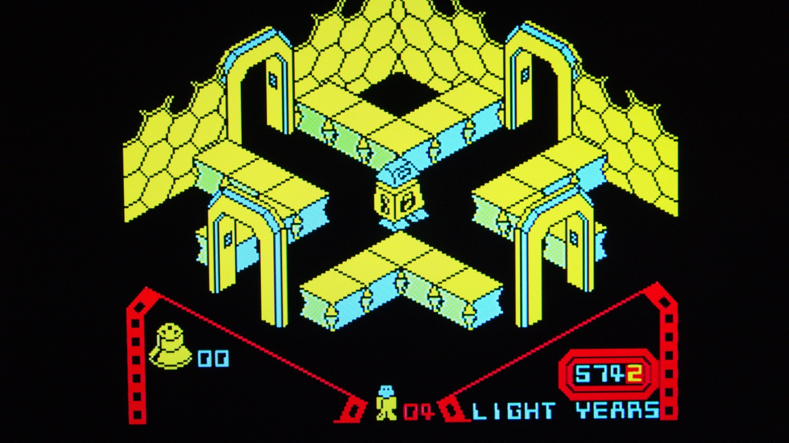

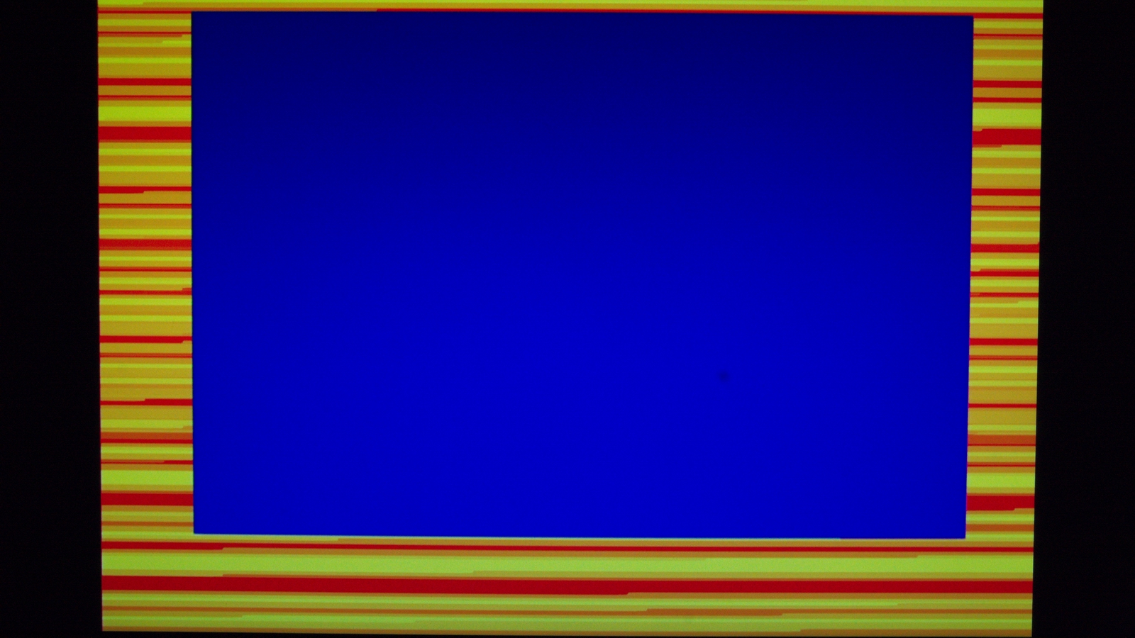

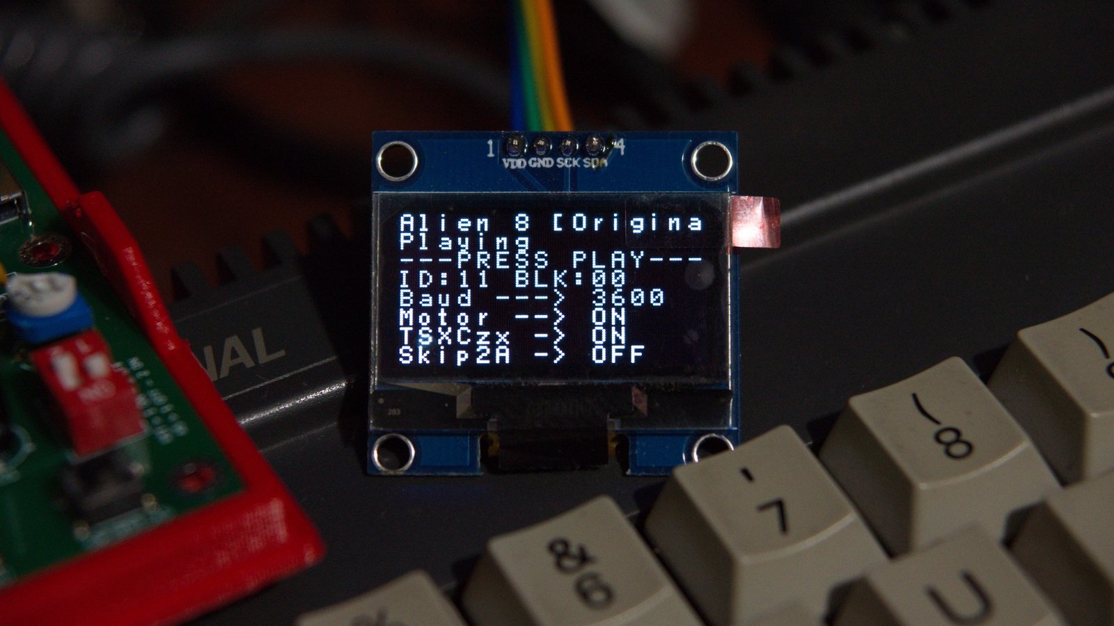

Bien, nuestro MegaDuino se ha programado correctamente y vamos a pasar a cargar un juego .... No me meto en explicaciones, las imágenes hablan por si mismas.

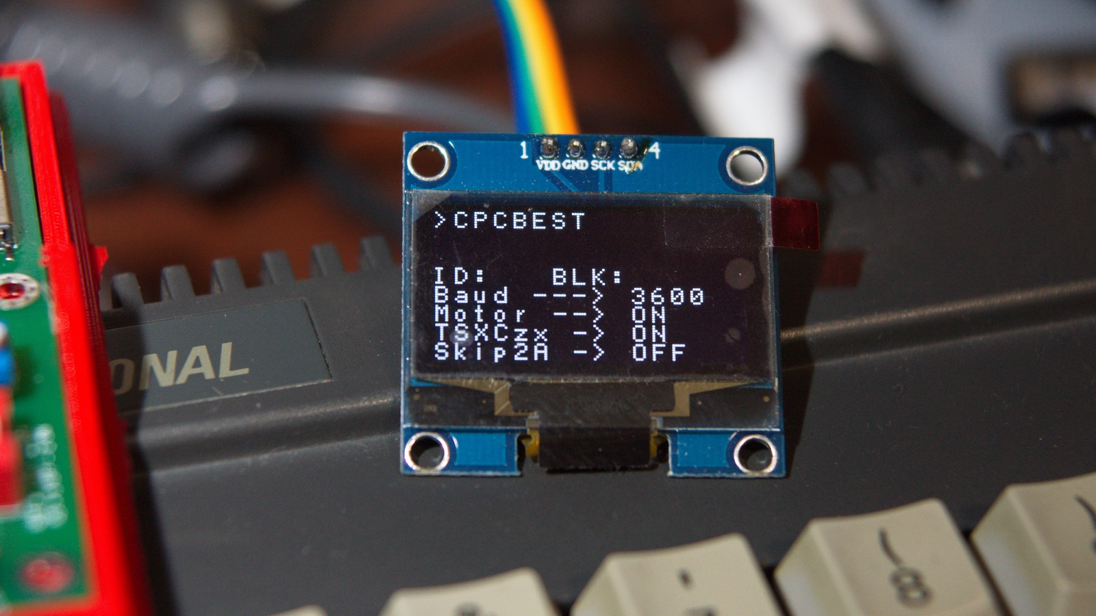

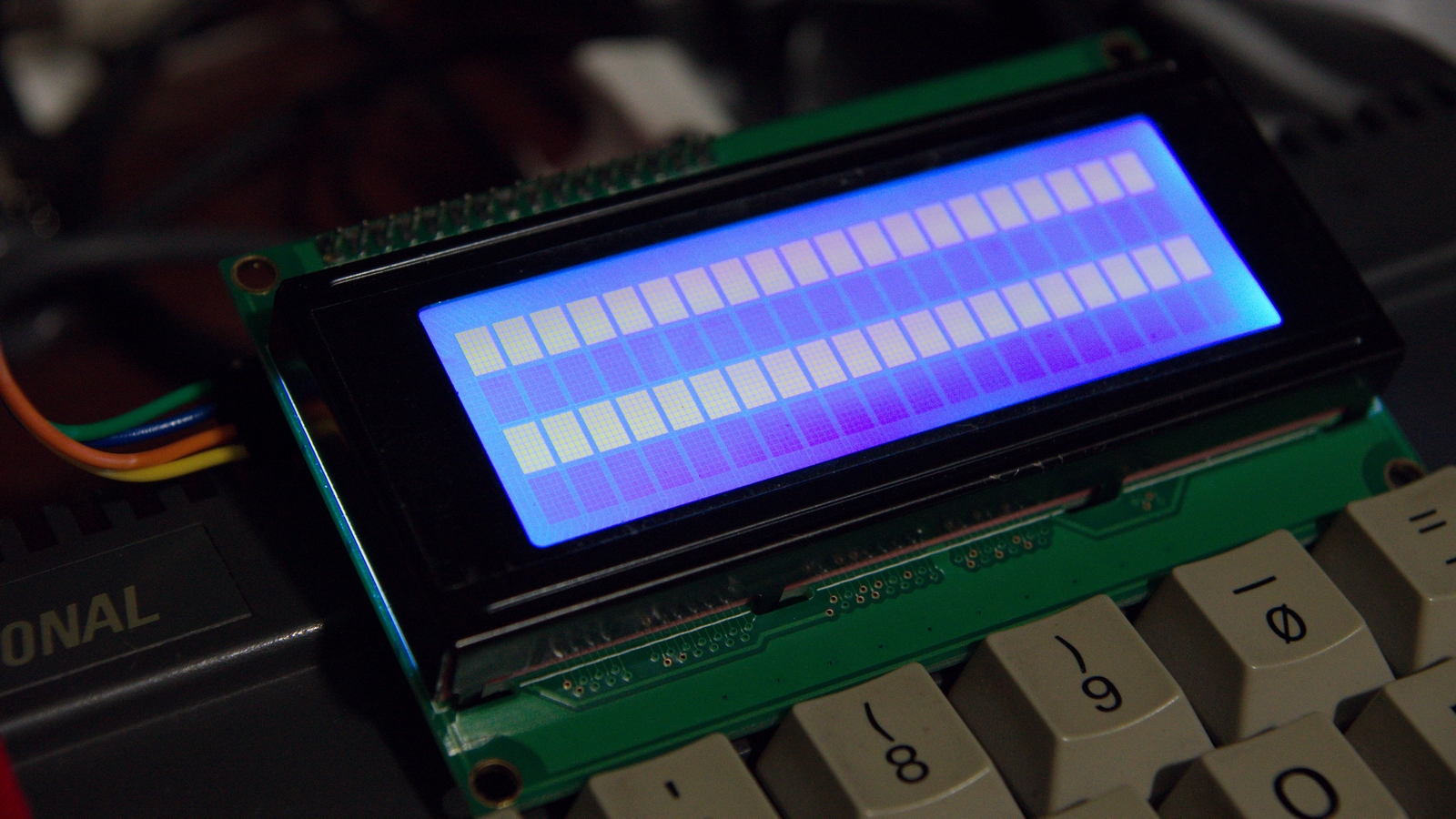

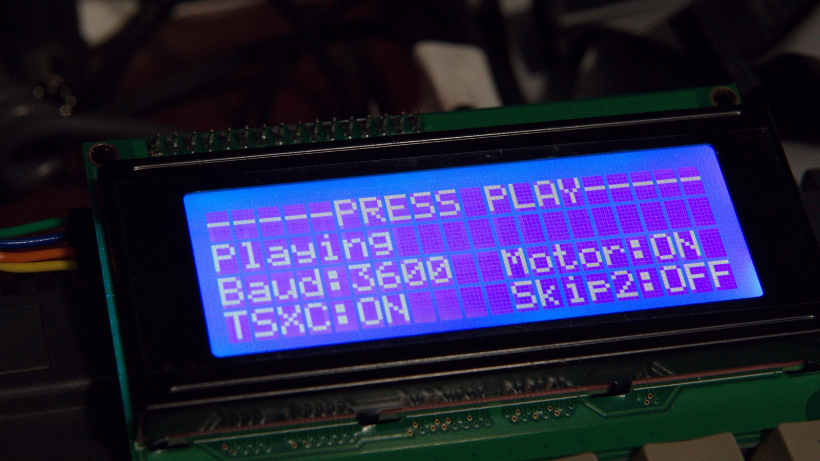

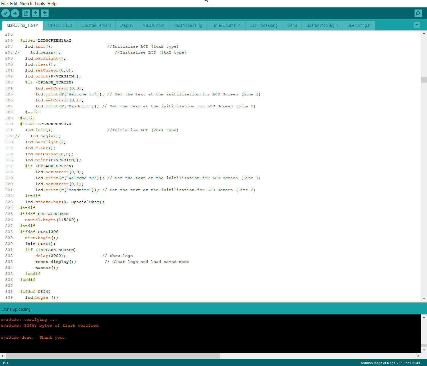

Bueno, vamos a programar ahora el MegaDuino con una pantalla LCD 20x4.
Primero desconectamos el MegaDuino y conectamos la pantalla LCD20x4.
Conectamos el MegaDuino y como podemos comprobar, no vemos nada ...
Nos toca compilar la nueva pantalla. Desactivamos la pantalla OLED y activamos la LCD 20x4
Para activar las pantallas LCD hay dos órdenes posibles lcd.init(); y lcd.begin();.
Vamos a la pestaña MaxDuino_1.54M y buscamos la sección que activa la pantalla LCD 20x4.
Gracias a droman, que ha modificado el código fuente de la librería, ahora podemos usar cualquiera de las dos órdenes para inicializar las pantallas LCD,
En este caso usaremos lcd.init(); ... compilamos y vemos que todo ha ido bien ....

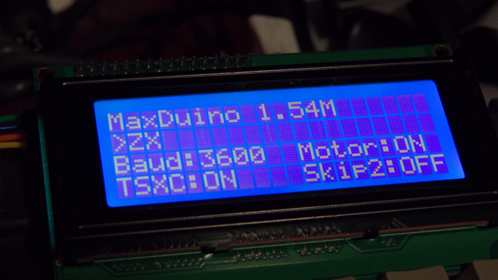

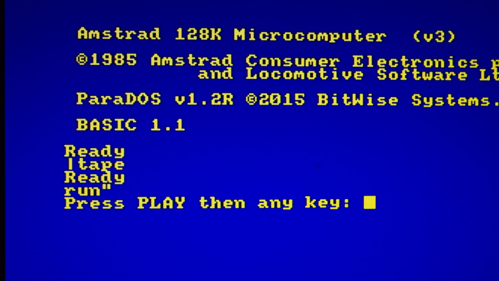

#5 Re: MegaDuino - Programación Firmware
Programación MegaDuino - 05

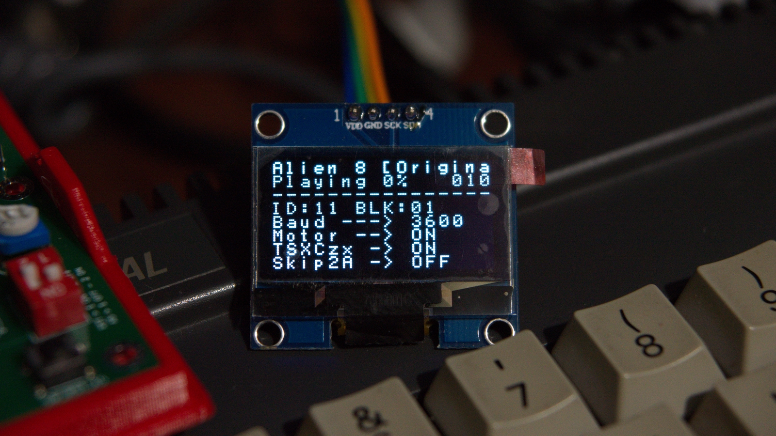

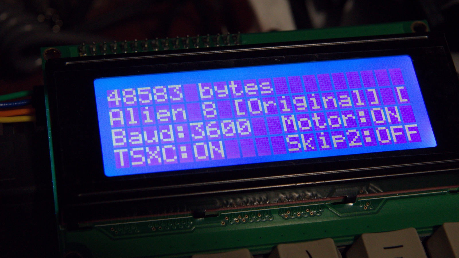

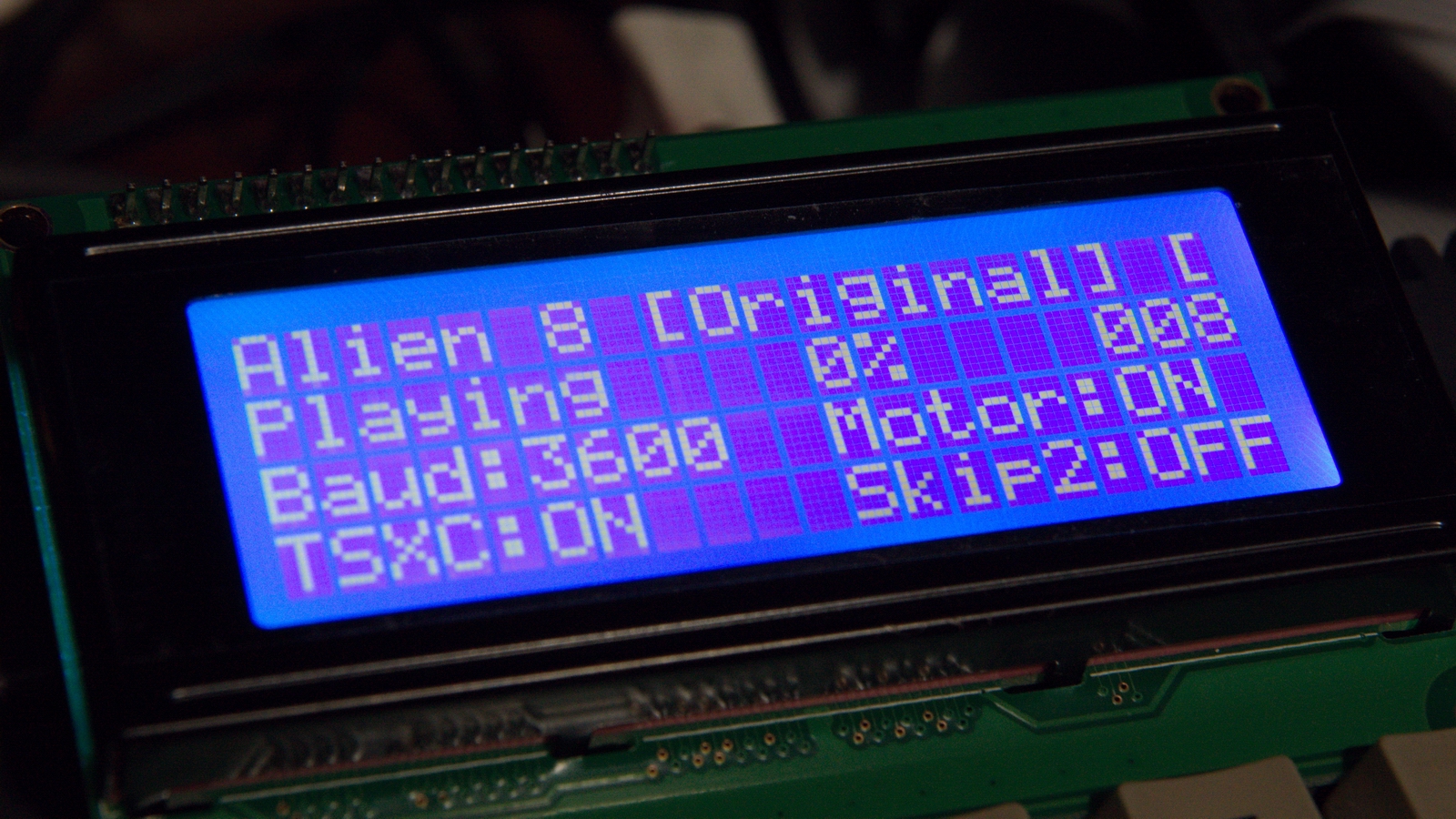

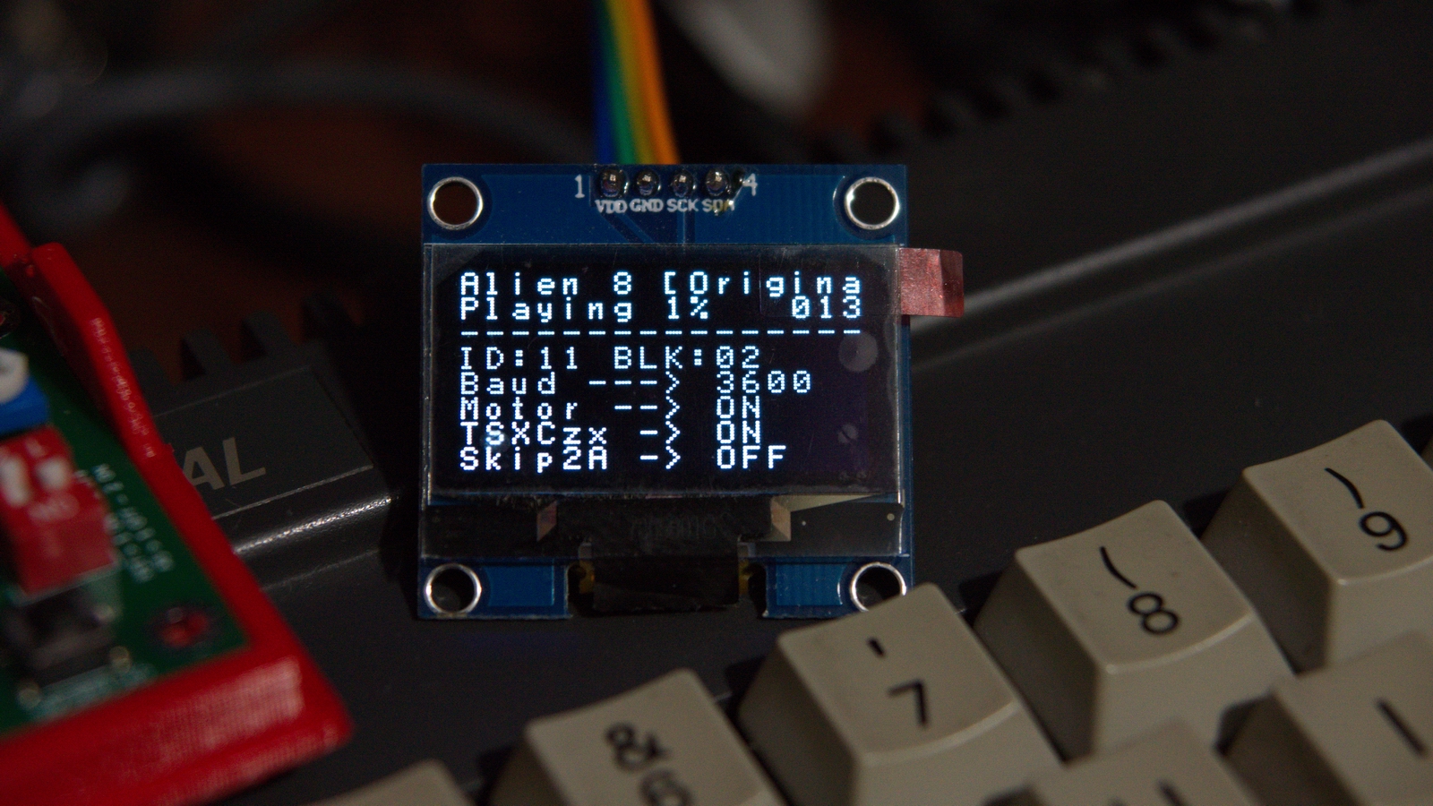

Bueno ya hemos programado el MegaDuino para una pantalla LCD20x4 y la pantalla ya muestra la información.

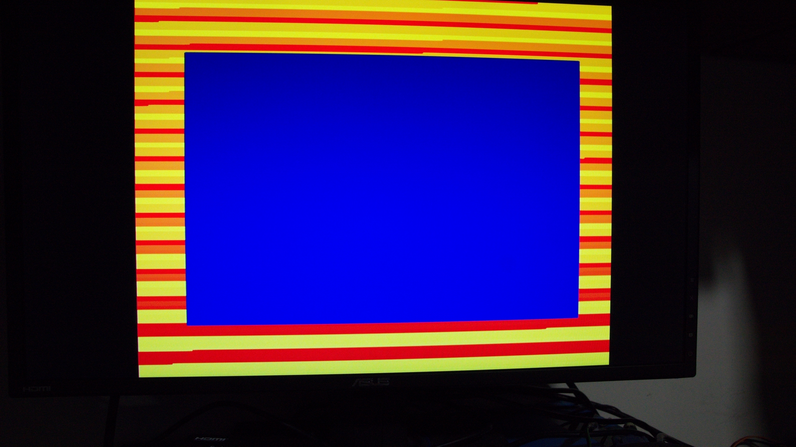

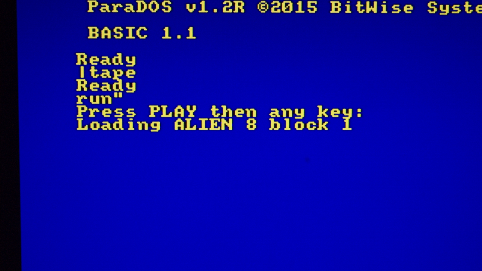

Ahora cargamos un juego como antes ... vamos a la carpeta que tenga el juego y lanzamos la carga ... imágenes ...
El resto ya lo sabéis ... se carga el juego y a ....
Espero que os haya servido de ayuda.
