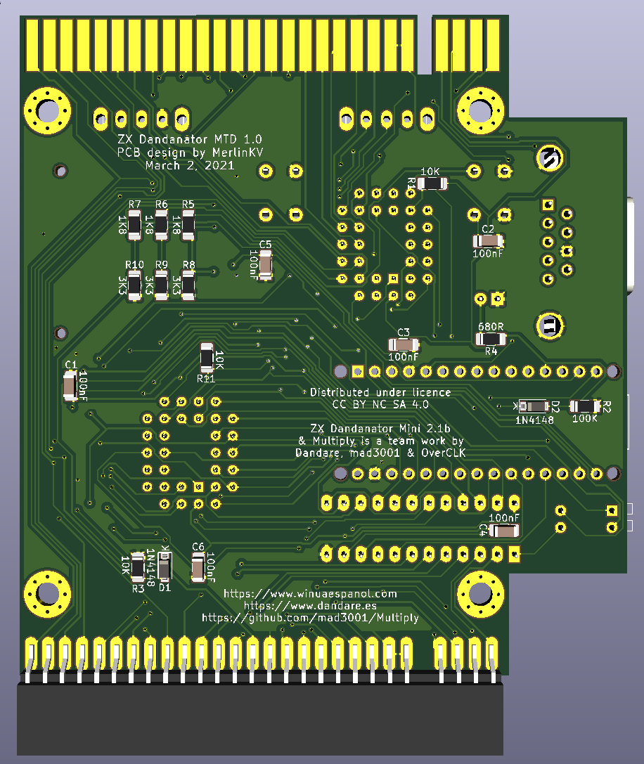

Hola chicos,
Llevaba un tiempo con la idea en la cabeza y al final me he lanzado a diseñar un prototipo de placa.
Es un ZX Dandanator 2.1b Dual con el Multiply integrado:
Lo he llamado ZX Dandanator MTD
He pedido unas placas para prueba ... si funciona, y hubiera gente interesada, me plantearía hacer una pequeña tirada. Repito ... si funciona.
Falta que me lleguen también unas 39SF040 que pedí ... a ver si no se demora mucho.
Ya os contaré.

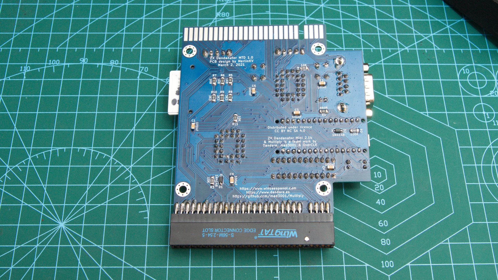

Hoy me han llegado las placas de prueba.
Como no tengo todavía las 39SF040 que pedí hace ya tiempo. Usaré las de dos Dandantaror's estándar que tengo.
En cuanto tenga tiempo montaré una y ya os comentaré si funciona como es debido .... o no ... :loco4: :loco4:

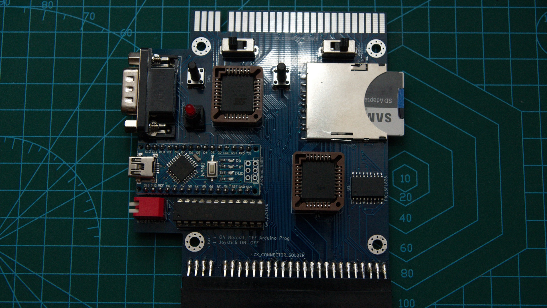

Hola chicos.
Bueno pues hoy he podido montar una de las placas de prueba y ..... ¡Funciona de PM!
:hurra1: :hurra1: :hurra1: :hurra1: :hurra1: :hurra1: :hurra1: :hurra1:

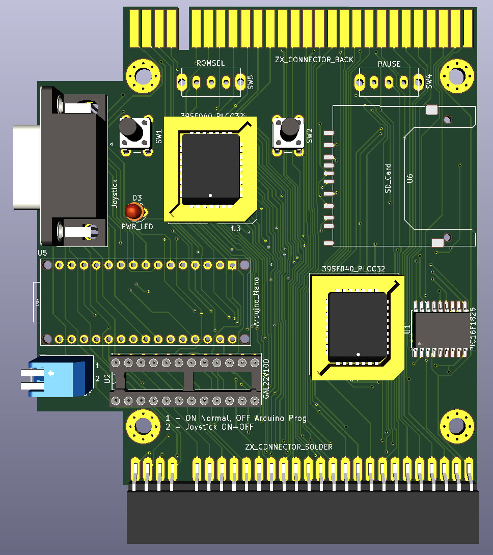

Las funcionalidades de mi cacharrejo:
  • Multiply actualizable desde el creador de ROMSet's. Basta con poner el interruptor en modo programación, conectar el cacharro a un puerto USB del PC. Lanzar el creador de ROMSet's y actualizar.
  • Joystick ON-OFF
  • Dual ROMSet. Podemos seleccionar un ROMSet u otro, simplemente cambiando un interruptor de posición. Cambiamos el interruptor y si no coge el cambio, basta con pulsar el botón derecho del ZX Dandanator MTD (o hacer un reset) y ya está seleccionado el otro ROMSet.
  • Las dos ROMSet's son actualizables, bien desde el Multiply integrado, bien desde un DivIDE, DIVMMC, etc.
  • Interruptor de "Pause" para los juegos.
  • LED de alimentación.
En definitiva, el ZX Dandanator MTD es un Dandanator 2.1b con Doble ROMSet, Multiply integrado y algunas cosillas añadidas.
Voy a pedir unas 15 placas y en cuanto me lleguen las placas, las 39SF040 y las Arduino Nano, sacaré una tirada de 10 ó 15 unidades ... bueno, según demanda, claro.
No tengo claro lo de los precios, pero esto no es un negocio, así que, como siempre, intentaré ajustarlos lo más posible.
Eso sí, mi tirada no será de kits, solo habrá dos opciones: elegir el cacharrejo a pelo (montado y programado) o con una carcasa 3D (que todavía tengo que diseñar).
No obstante, todo será publicado en mi Github.
Un saludote. :hola1:
Unas fotos:

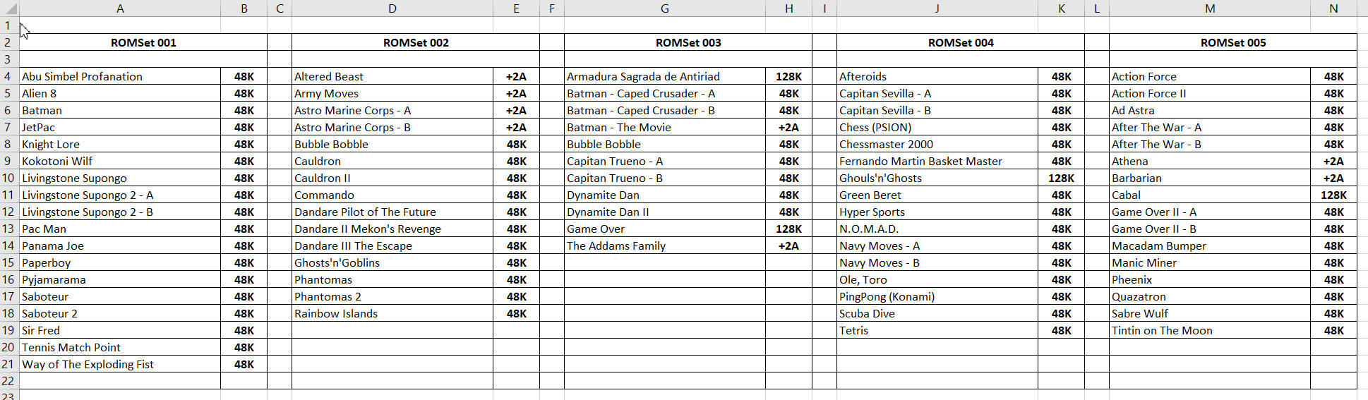

Unos ejemplos de ROMSet's de cosecha propia preparados para el ZX Dandanator MTD. :gamer1: :gamer1: :gamer1:
