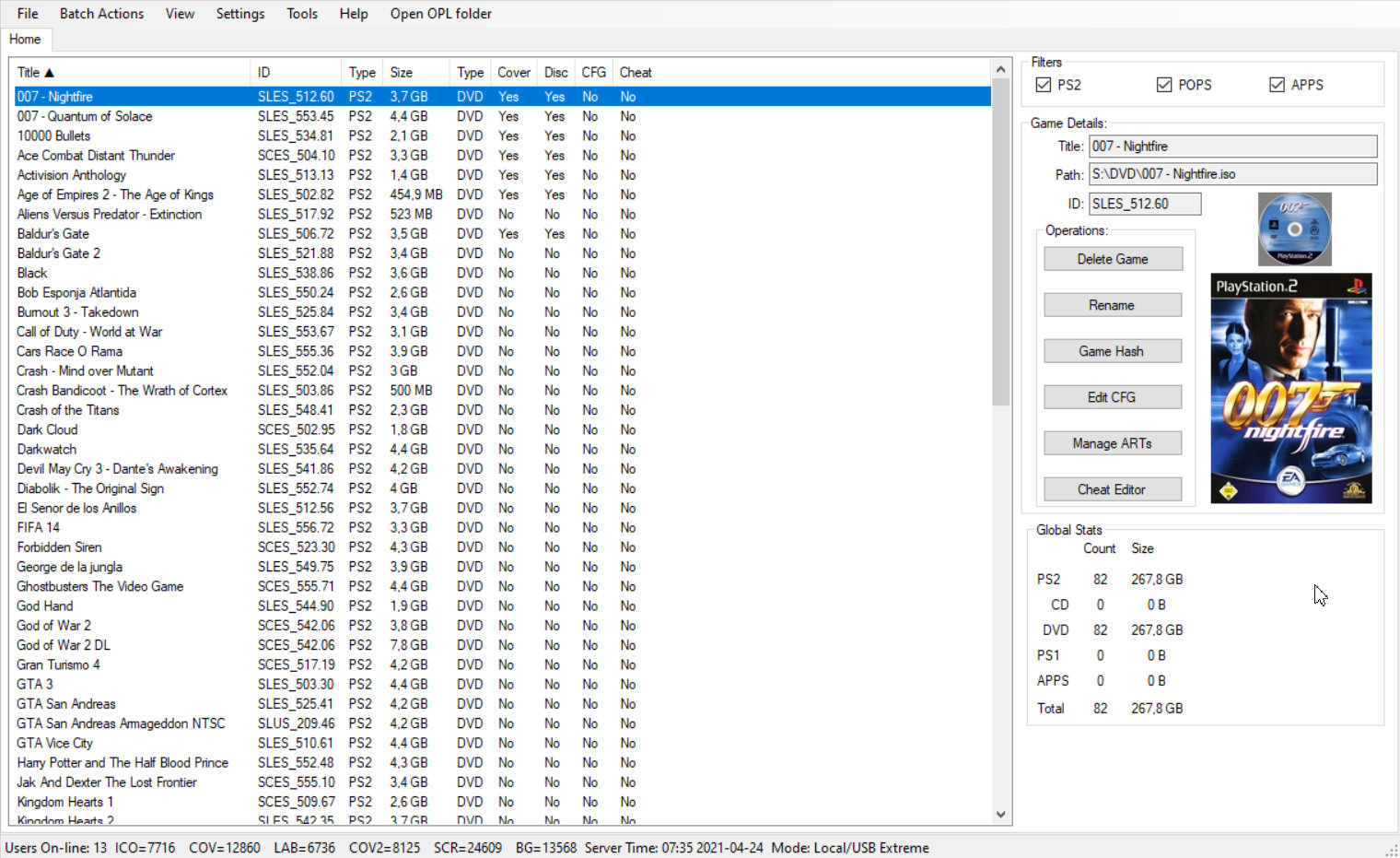

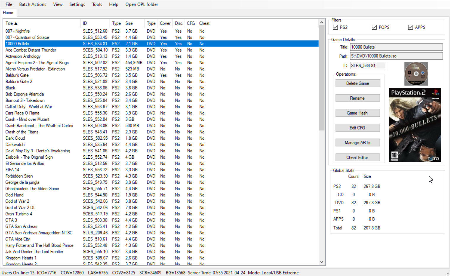

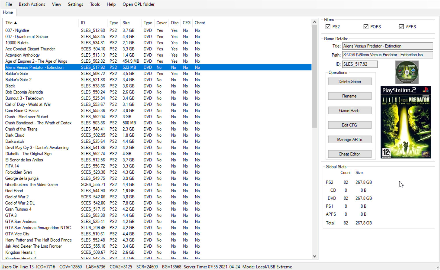

Bueno, pues estoy trabajando un rato con OPL para poner carátulas, fondos de pantalla, etc.
Ahora, cuando lanzas OPL, ya sea por HDD o RED, queda de fábula. :gamer1:
