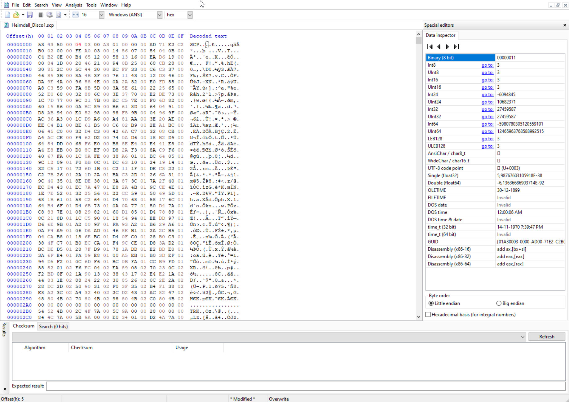

Este es el Disco 1 del Heimdal que me pasó pintza editado con HxD y podéis ver que el cuarto byte tiene un valor de 80. Eso es lo que hace que el archivo SCP de la Greaseweazle no sirva en las SuperCard Pro.

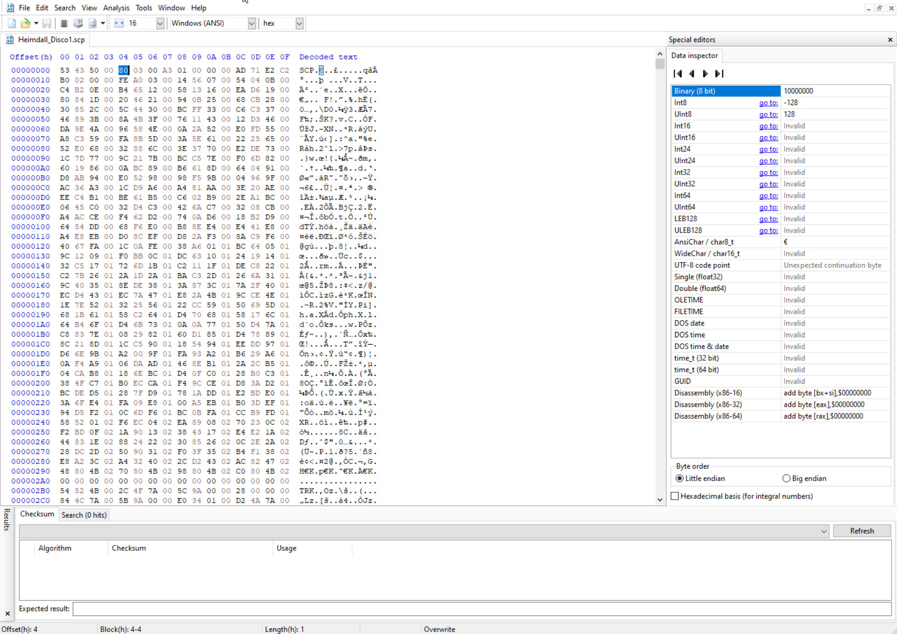

Para hacer totalmente compatibles las imágenes SCP creadas con Greaseweazle con el formato SCP original, debemos cambiar ese valor de 80 por 04 como se muestra en la imagen.
Grabamos la imagen y ya nos servirá tanto en una como en otra tarjeta para grabar discos reales y, por supuesto, también en WinUAE.

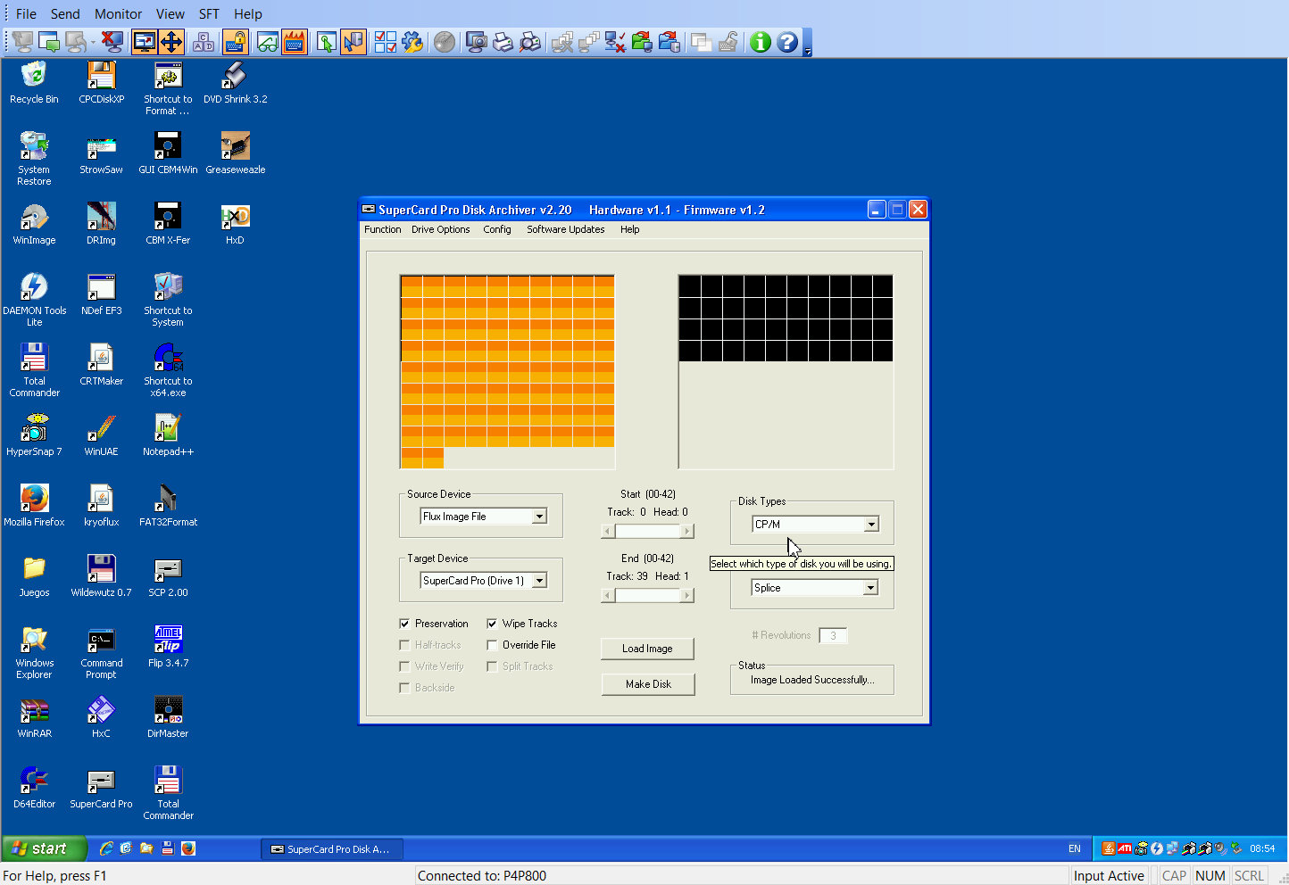

Imagen creada con Greasewazle ... SuperCard Pro la identifica como un disco CP/M !!!

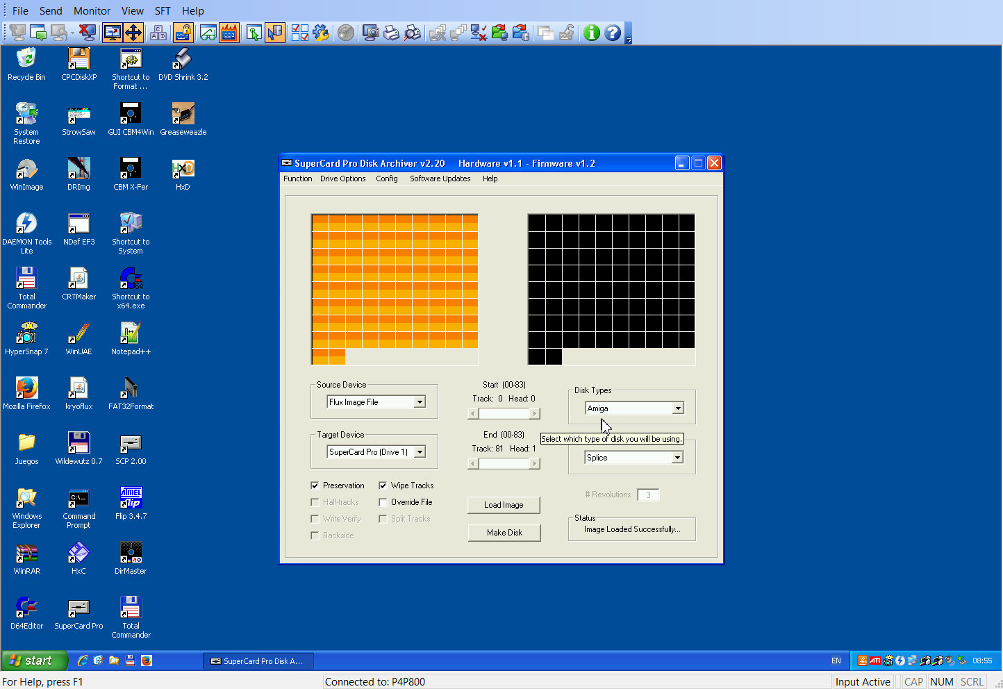

Imagen con el cuarto byte cambiado a 04 .. Ahora sí, ahora la identifica como un "disco" de Amiga.
