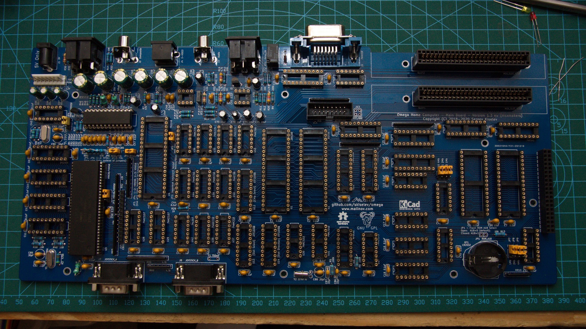

Ayer tuve un ratito por la tarde y comencé a montar el Kit del Omega MSX2 que me llegó hace un tiempecillo. He tenido que esperar hasta que me llegasen unos zócalos, pero ya lo tengo todo.
Al final me decidí a pillarlo (muchas gracias msxmakers) ya que, vistos los precios de los MSX2 que pululan por ahí, creo que me merecía la pena el gasto.
A ver si en tres o cuatro días, a ratitos, puedo terminar de montarlo y comprobrar que funcione como es debido (cruzo los dedos).
Una vez que funcione quiero probar los dos interfaces que tengo: La controladora de FDD y la Carnivore 2.
Ya os iré poniendo fotos.
#2 Re: Mi nuevo Omega MSX2+

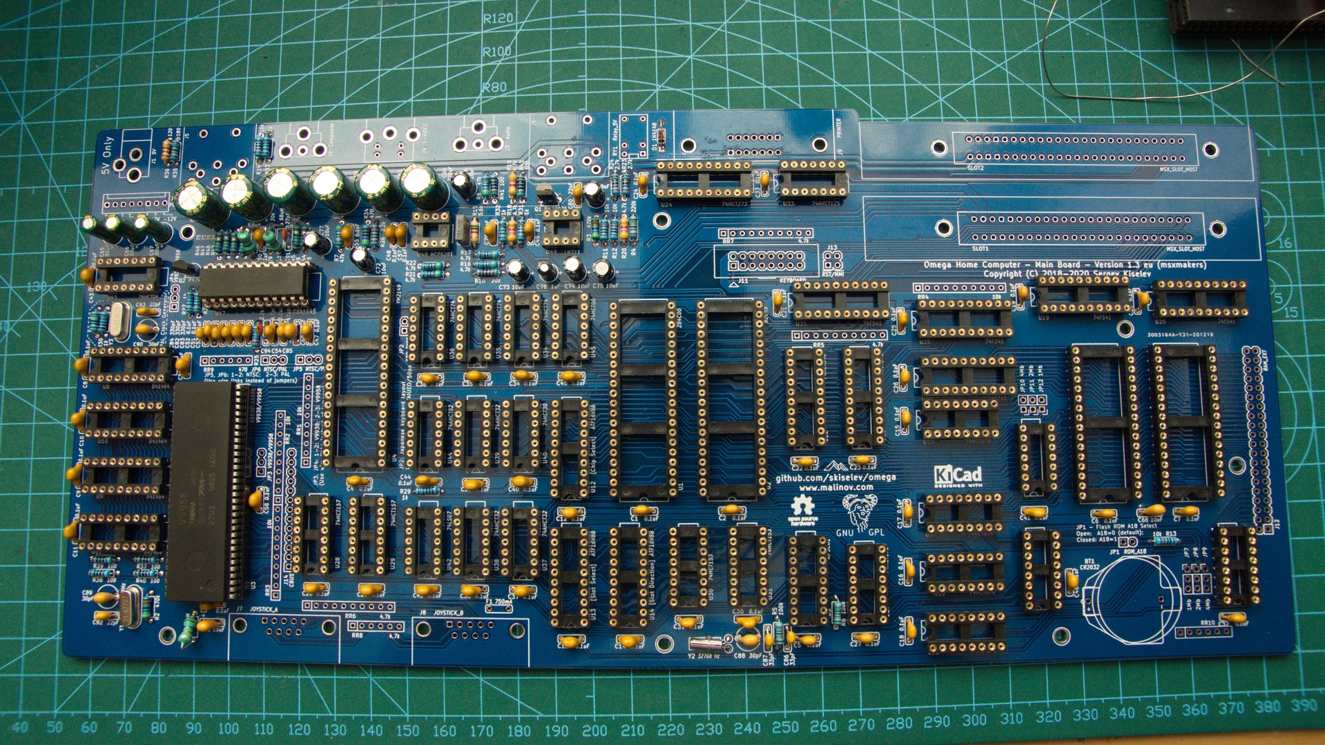

Bueno, pues unas fotillos de como va progresando la cosa. Hoy no he podido hacer mucho.
Entre un ratito de ayer y otro de hoy estos son los avances:

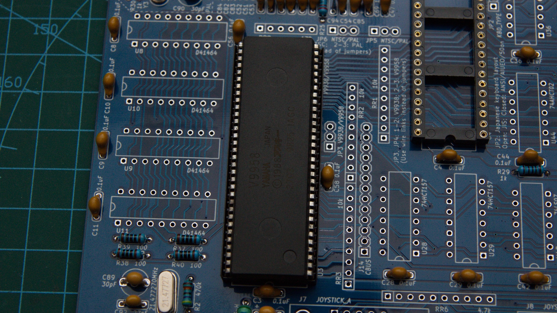

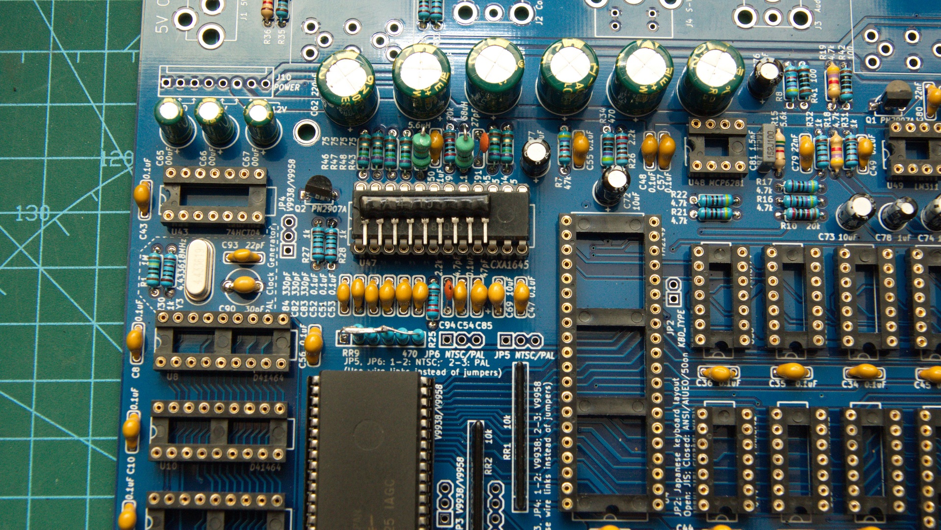

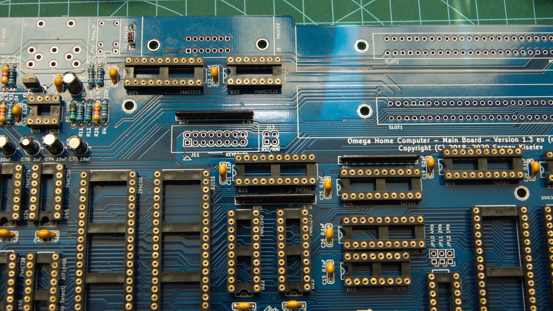

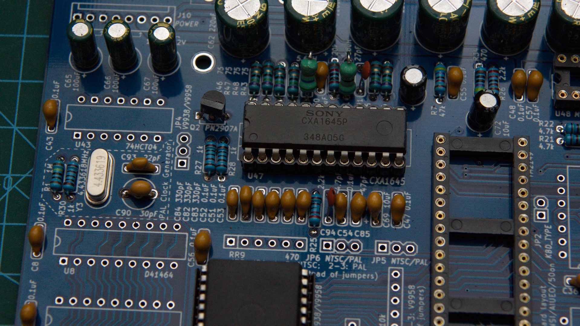

Al codificador de RGB de Sony le he tenido que hacer un zócalo con unas tiras de pines, no es de un ancho estándar y no se encuentran zócalos así ... estos de Sony siempre a su bola ... :sarcastico1:
Algo parecido con el chip de vídeo de Yamaha, pero de esos sí se encuentran zócalos, me tuve que hacer con tres de ellos (dos de reserva, nunca se sabe) ya que el que vino, llego un poco "pallá" (cosas del transporte).

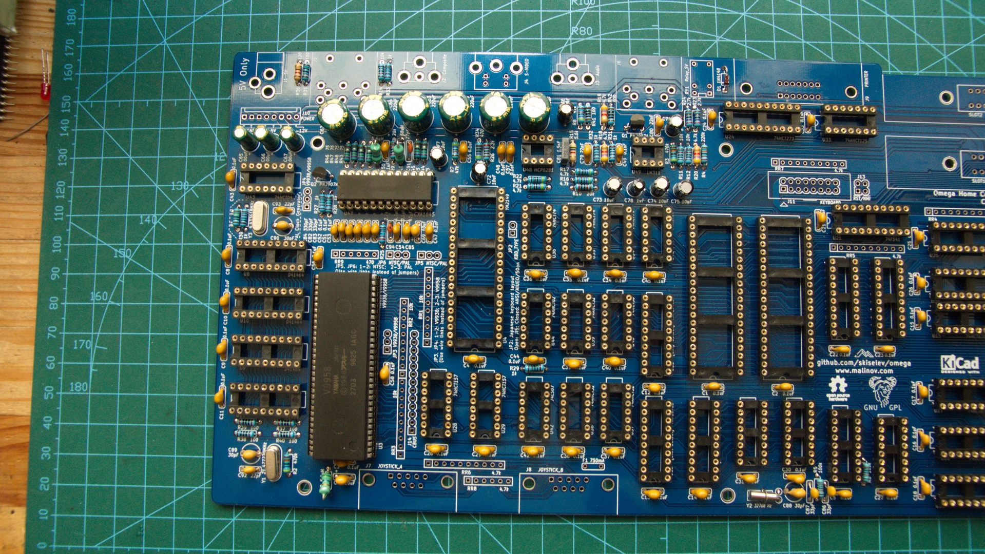

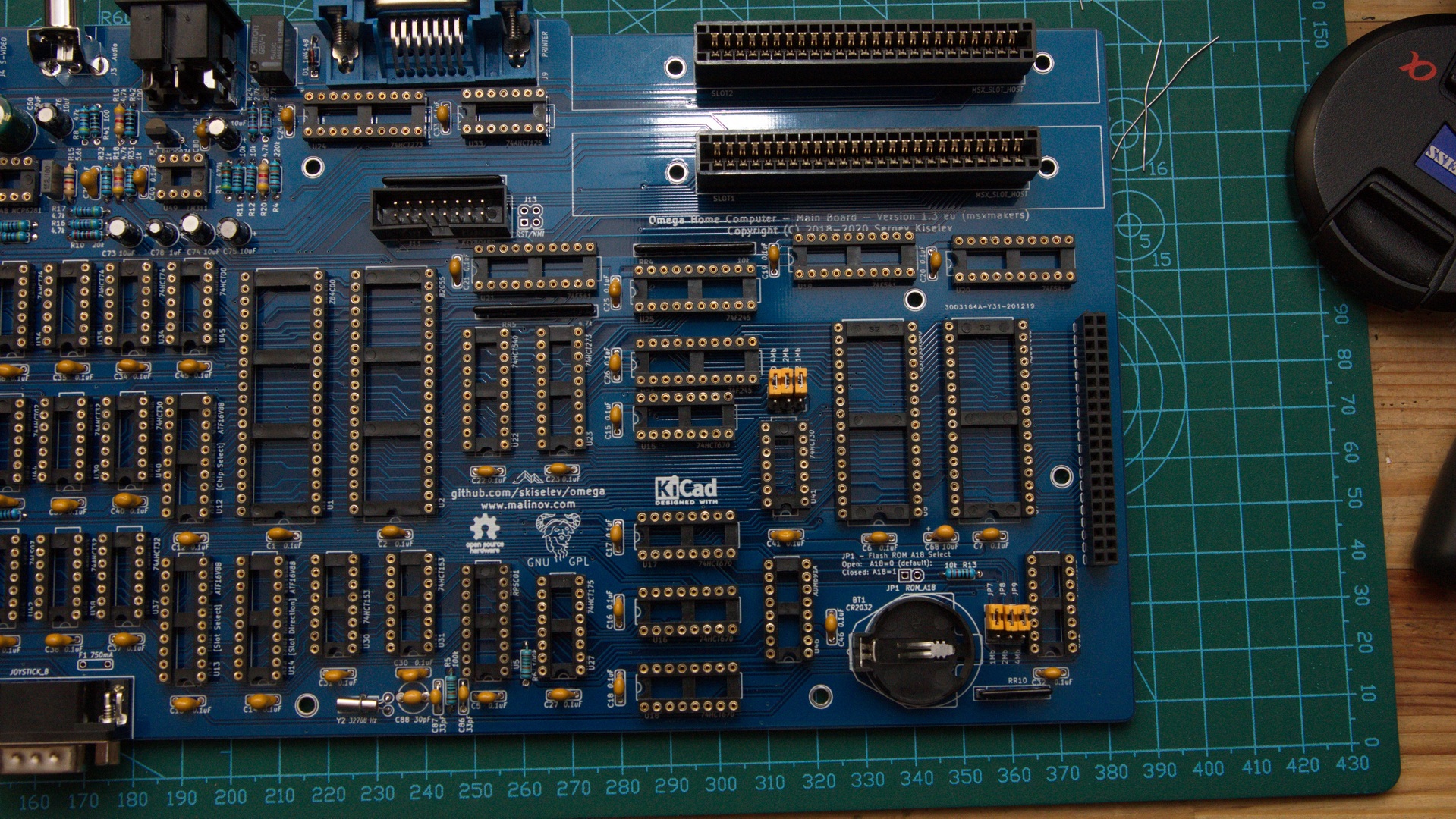

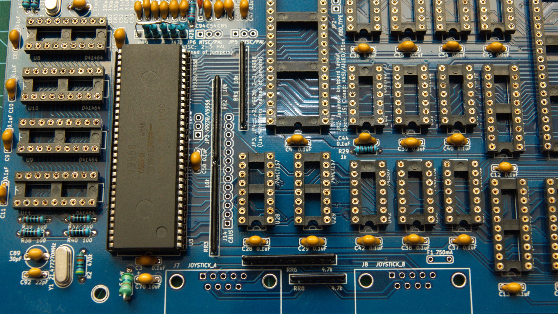

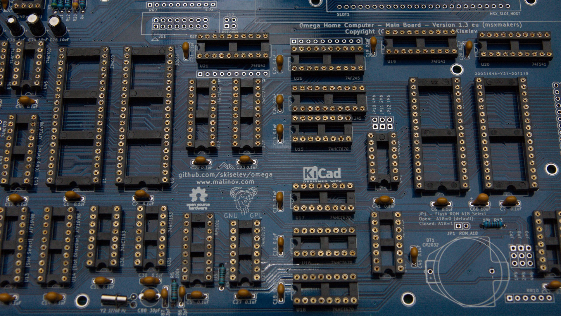

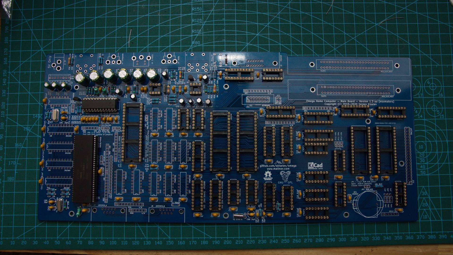

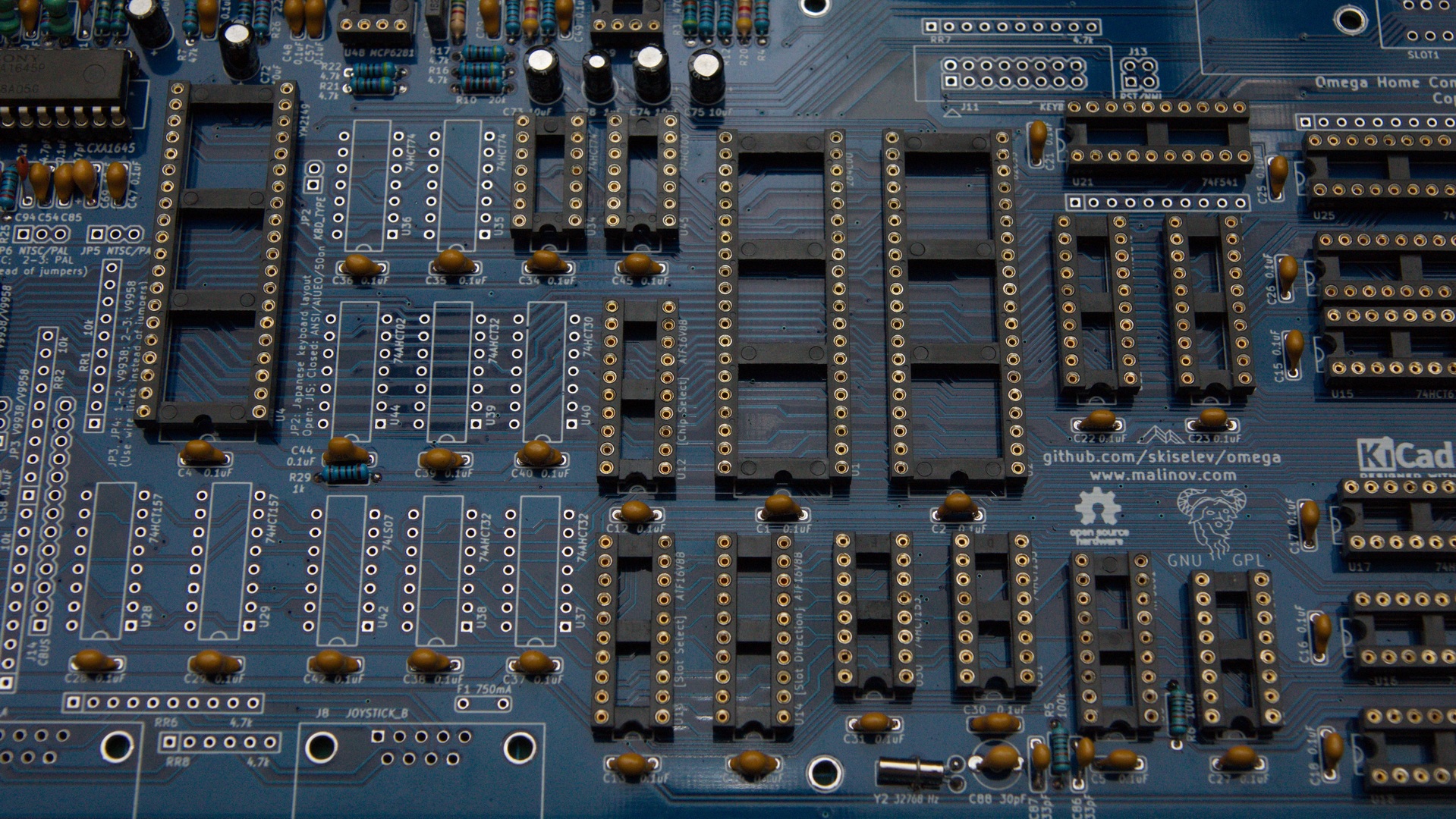

Primero todos los zócalos en su sitio. Metí un gazapo y es que soldé Q2 y no debía haberlo hecho ya que mi chip de video es el V9958. No pasa nada, lo quité más tarde.
Instalación de los "Resistor Networks". El "Resistor Network" de 470R que me llegó no se ajustaba a lo que necesitaba, pero nada que no pueda se pueda solucionar con 5 resistencias de 470R.

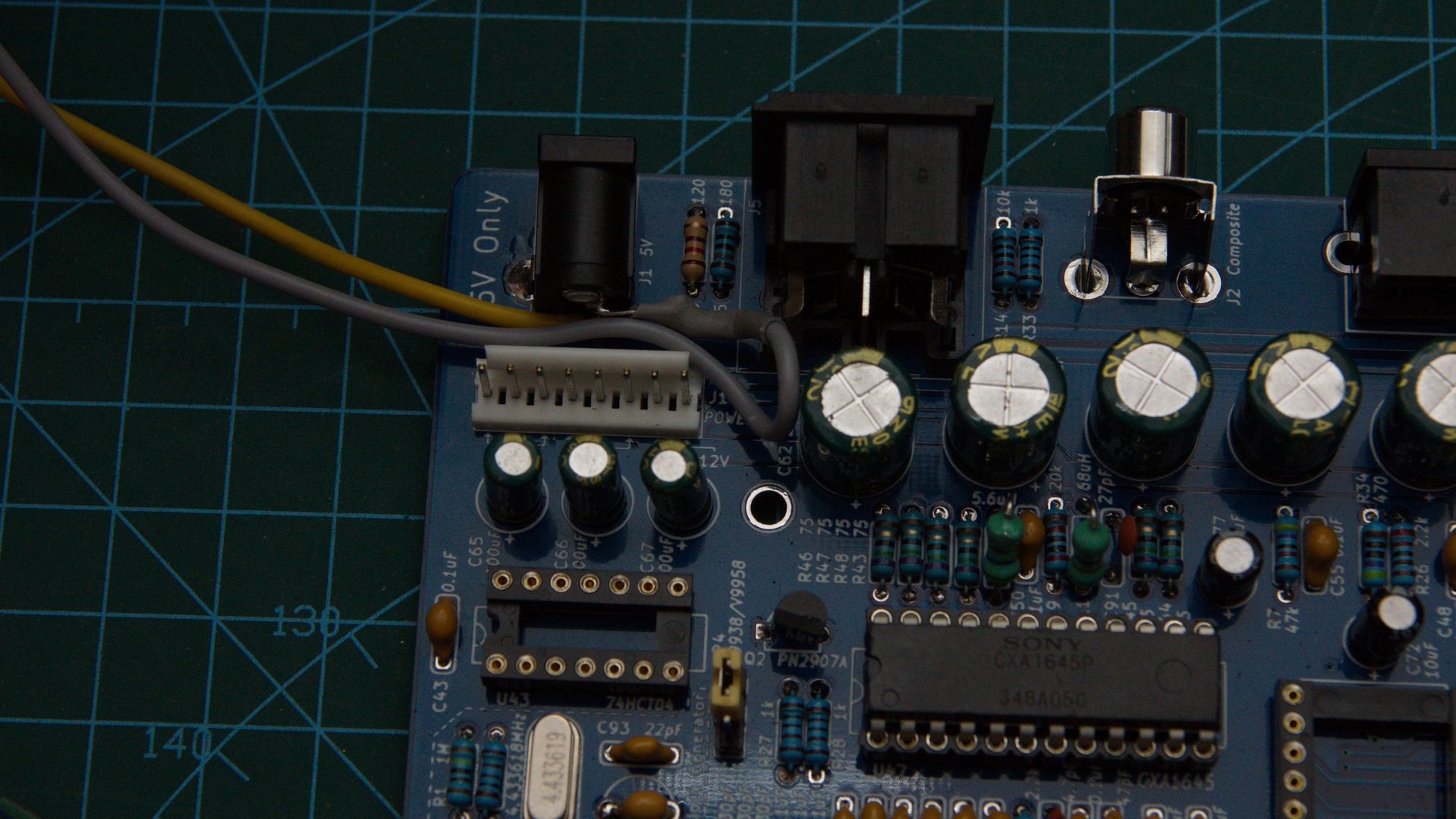

La placa montada con todo "Ready" ... ¿de verdad? ... Pues no ... Fijaos en la esquina superior izquierda en el conector de alimentación ...
Hay que modificarlo para instalar un interruptor. Ahora sí.

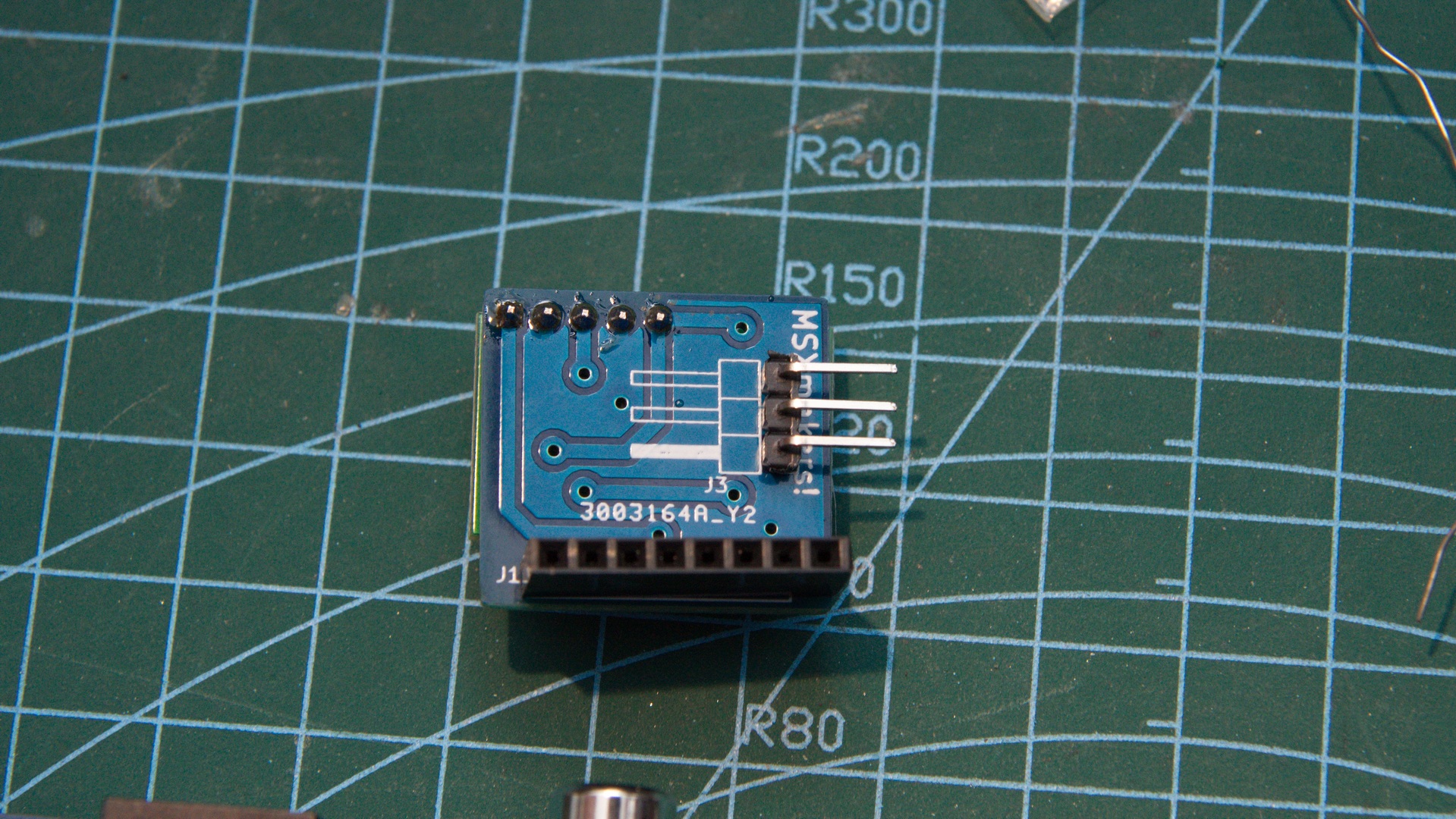

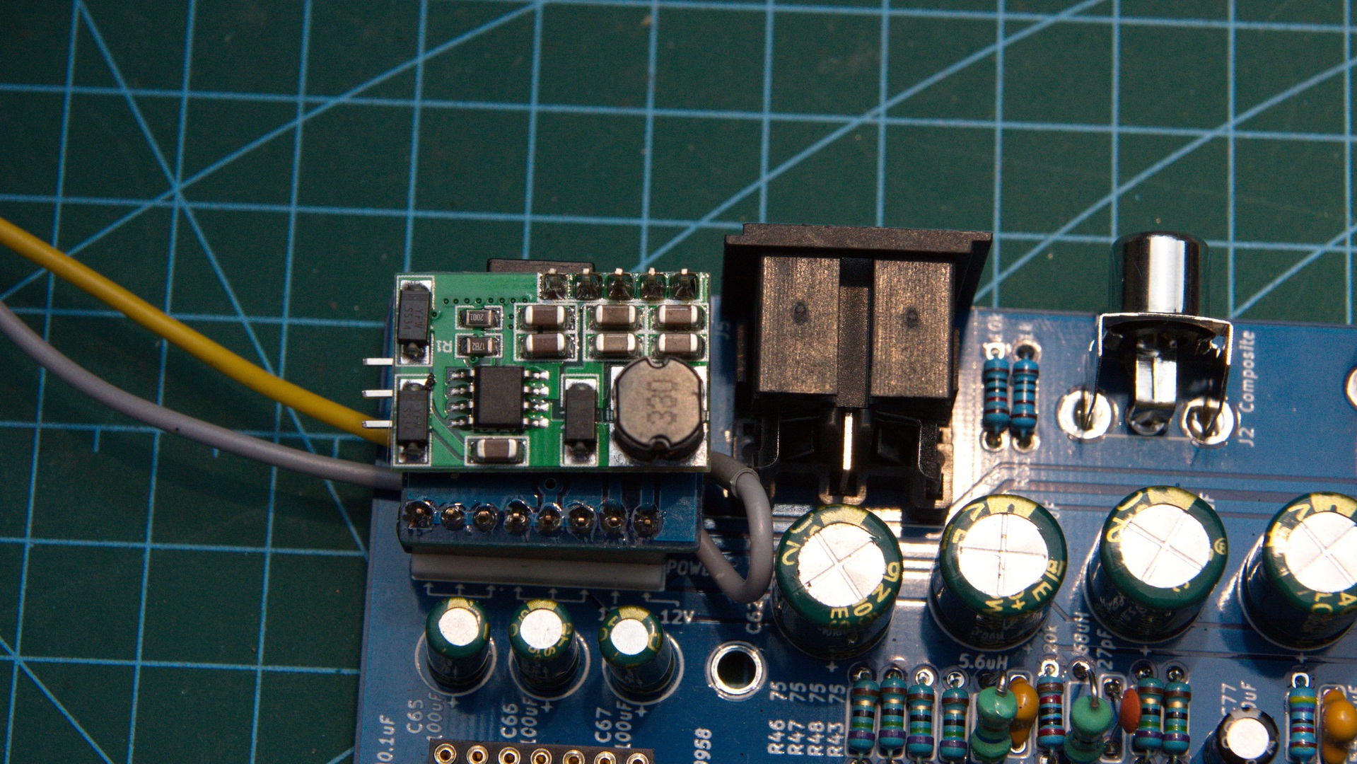

Montamos la "minifuente". Esta miniPCB lleva un conector J3 que no sé para que vale y que además choca con el conector de alimentación si lo pones en el orden de la serigrafía. Como puede ser que sirva para algo, lo he puesto, pero con los pines mirando hacia afuera. A ver si averiguo para qué sirve.

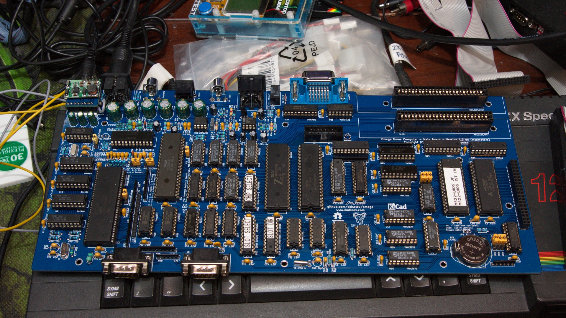

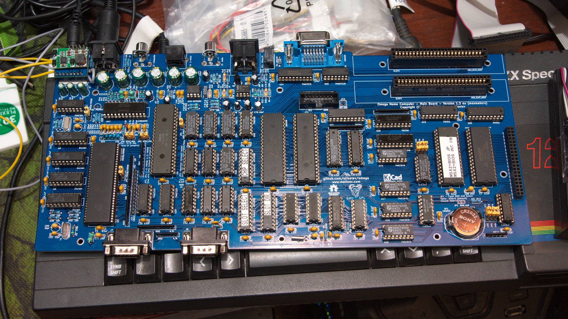

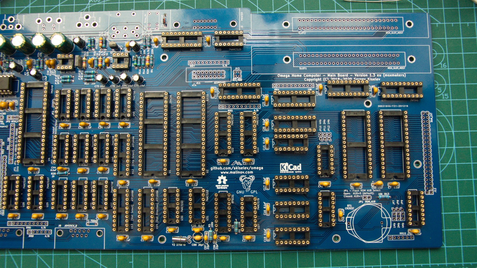

Bueno, todos los gazapillos e incidencias con zócalos, RS y otras cosillas solucionados, así que ponemos los integrados en su sitio y preparamos la placa principal para conectarla y ver si funciona.

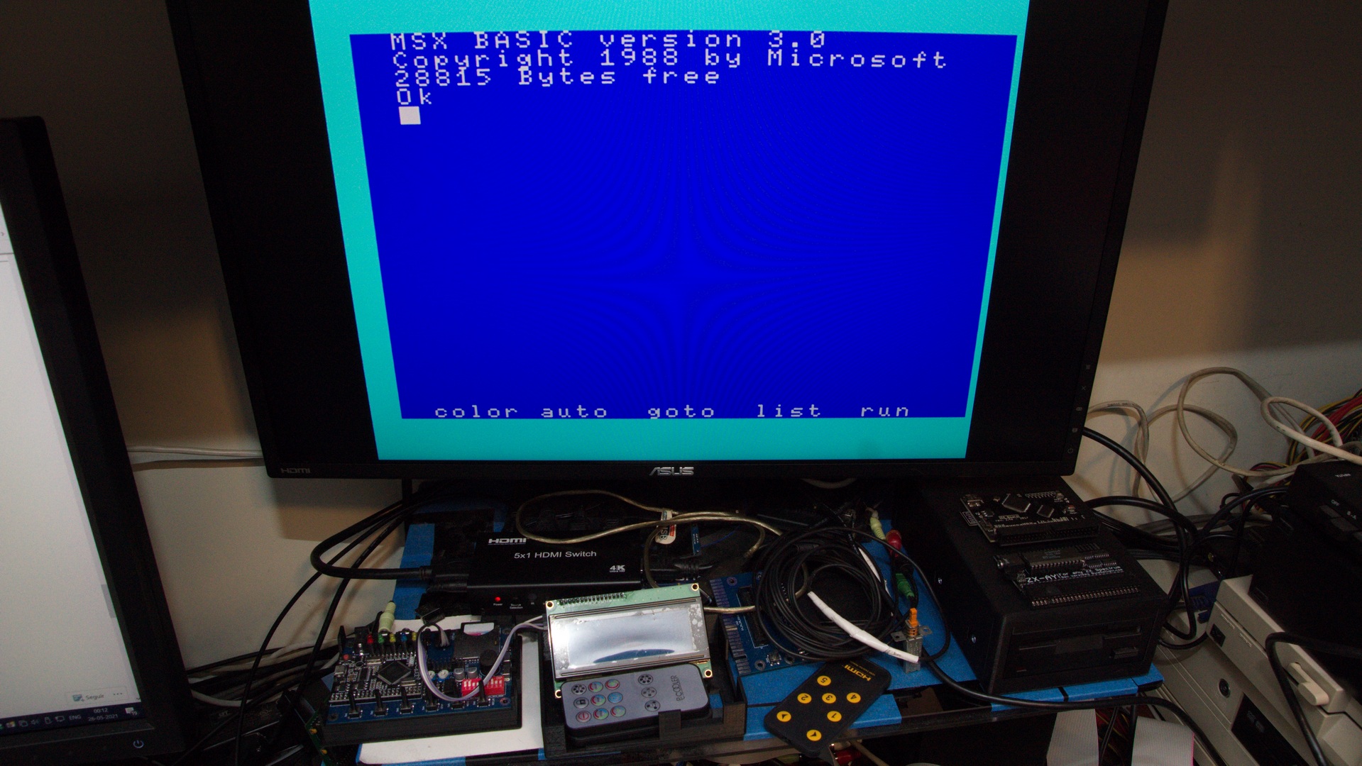

Y .... ¡Funciona! ... :hurra1: :hurra1: :hurra1:
Ahora me queda montar la placa del teclado.
Continuará.

Bueno, la placa principal funciona y me ha sorprendido la buena calidad de salida de vídeo por RGB. Muy limpia y nítida.
Ahora voy a ver si pillo una ampliación de 4MB. Con eso y la controladora de FDD qye ya tengo, tendré un MSX2 "a tope".
