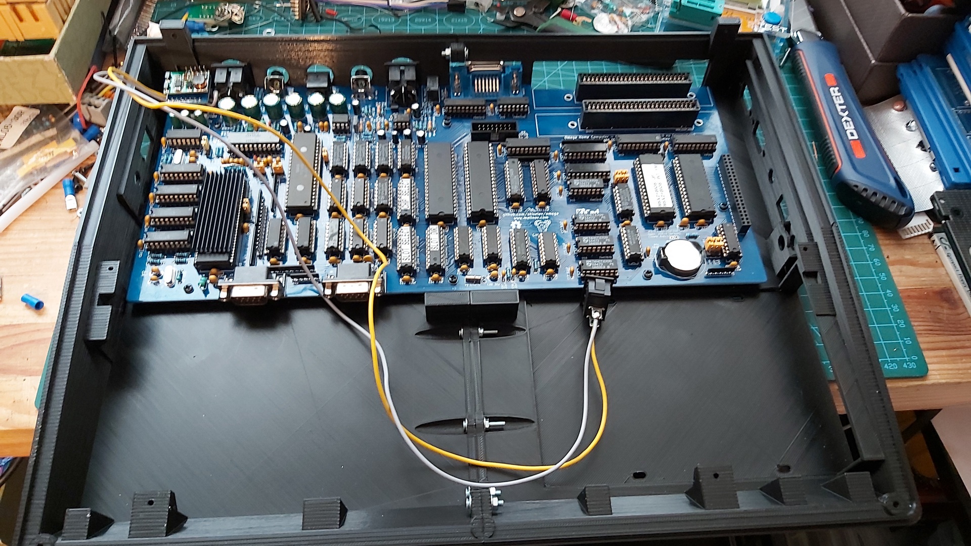

De momento tengo impresa la parte de abajo. Tuve que repetir un lateral, pero bueno, la parte de arriba está en marcha. Tendré que hacer algunas modificaciones en la carcasa, pero creo que quedará bien.

merlinkv escribió: 08 Jun 2021 22:34 De momento tengo impresa la parte de abajo. Tuve que repetir un lateral, pero bueno, la parte de arriba está en marcha. Tendré que hacer algunas modificaciones en la carcasa, pero creo que quedará bien.
Está genial esa impresión 3D, yo era un poco reacio a esa tecnología, me daba mucha pereza.
Ahora viendo tus resultados me estoy animando.
Tengo un retro-trabajito entre manos y si me sale bien me compraré una.

Si algún día te compras una, asegúrate que no sea del "tipo Prusa", es decir, que no tenga la cama de impresión "de vaivén", un buen armazón de acero o aluminio, cama caliente, dos extrusores (o los nuevos 2en1) y que tenga -o permita poner- paneles transparentes de protección en los cuatro lados.
Eso como norma general.
Para que te hagas una idea, una impresora que merezca la pena no baja de los 900-1.000 euros y de ahí para arriba. Todas esas que ofrecen de 200, 300, etc. ... la mayoría no sirven más que para pequeñas cosillas que no requieran calidad.

No quiero ni saber el tiempo que habrás tardado en imprimir la parte inferior... madredios...
Eso sí... ganas locas de verlo terminado y morirme del asco y la envídia... sanas... eso sí :)
#55 Re: Mi nuevo Omega MSX2+
Bueno, a ver que tal queda ... lleva muuuuuuuuuchas horas imprimir cada parte, más bien un par de días y pico. Bueno, imprimiendo a la calidad que lo hago yo, claro.
La parte de arriba puede ser más problemática, pero bueno, a ver que tal ...
