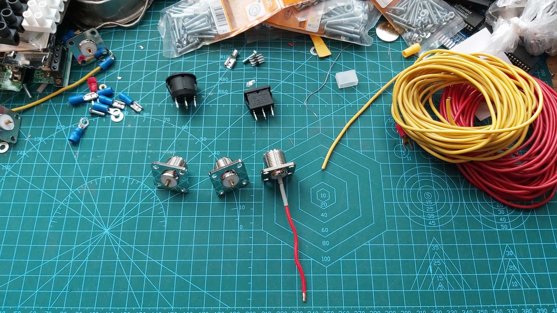

Hola chicos.
Esto va de hacer un conmutador manual de antenas de radio, en plan casero, para Pingui de tal forma que le sea más cómodo poder cambiar de una antena a otra en su equipo de radio.
La idea de Pingui es ésta:
Y ahora voy a ver si lo llevo a buen término.
He conseguido reunir, poco a poco, todo lo que me hacía falta para lo que tengo en mente. Para que os hagáis una idea los conectores UHF PL-259 me los trajeron desde Odessa. El resto pues paseando por diversas tiendas. Lo materiales no son complicados, lo difícil es encontrarlos aquí.
De momento he comprobado que los cables, clemas, tornillería, etc. se ajustan a mi idea y a lo que Pingui quiere y una vez visto, pues me he puesto con el diseño de la caja.

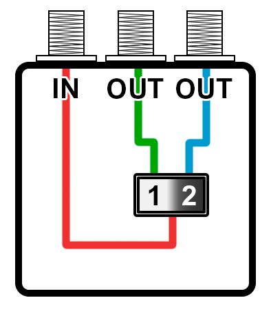

Lo que si he visto, es que no requieren de ninguna electrónica no? Básicamente unir masas y conmutar el positivo... merlinkv CON LA DE OPTOAOPLADORES QUE TENGO... le podías hacer uno con conmutación remota desde windows y un arduino Pro... que tengo... como 10... sin abrir. :risa1: :risa1:

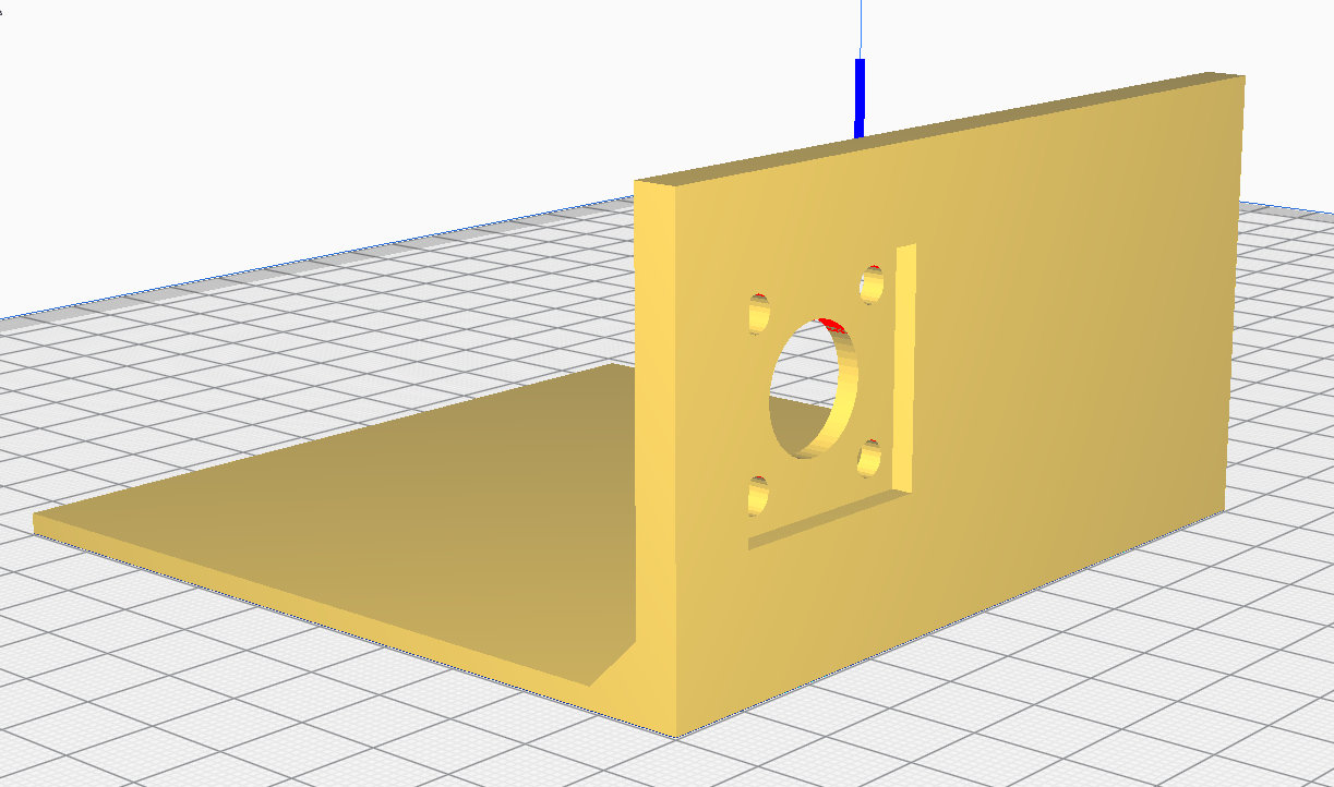

Agradecido: 1790 veces
#11 Re: Conmutador Antenas PL

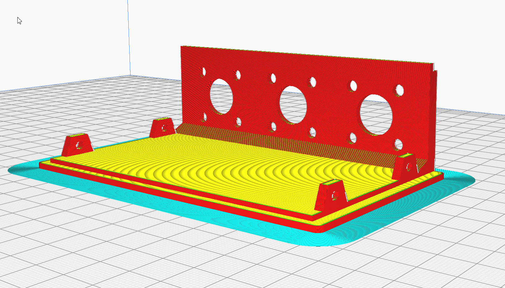

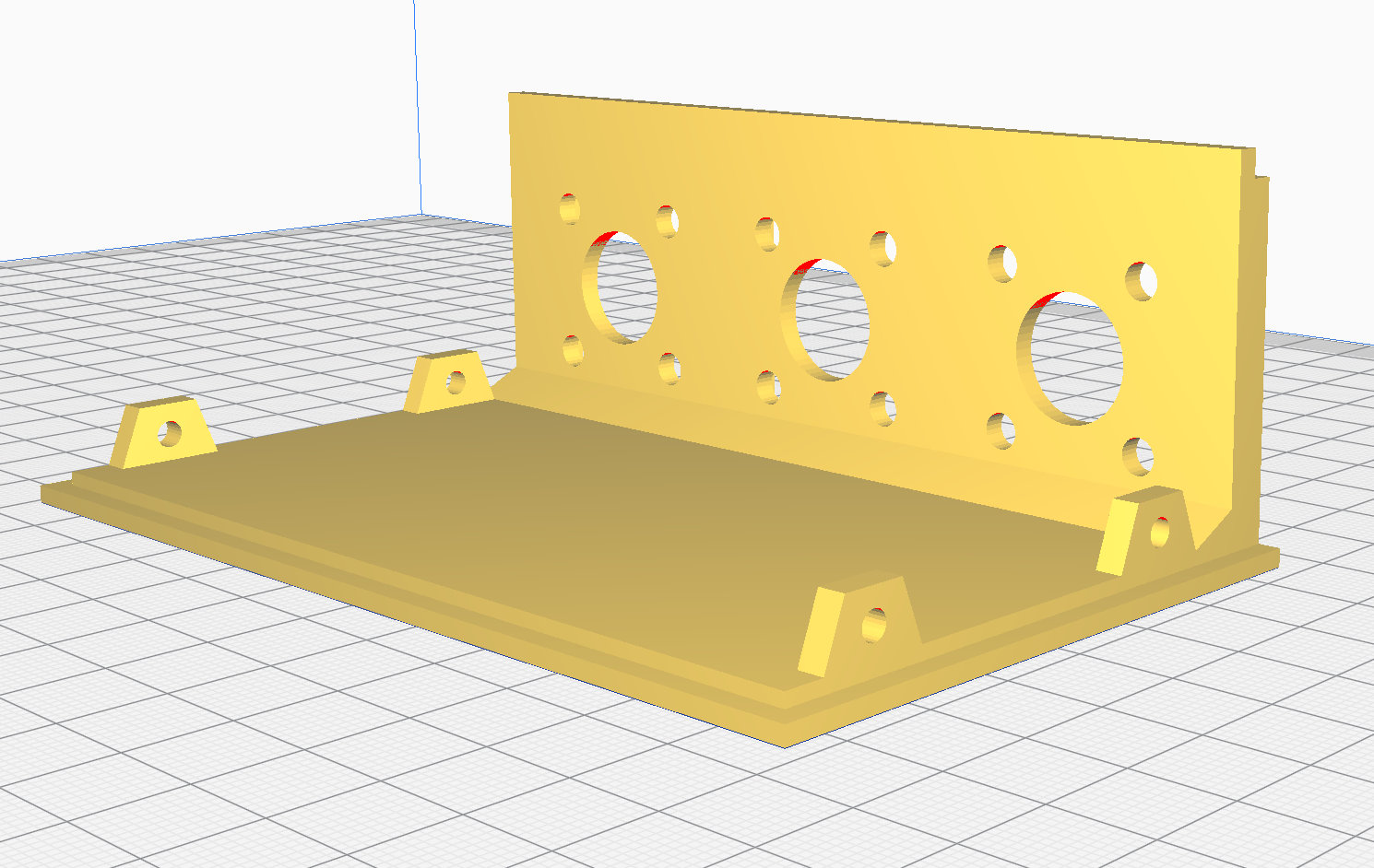

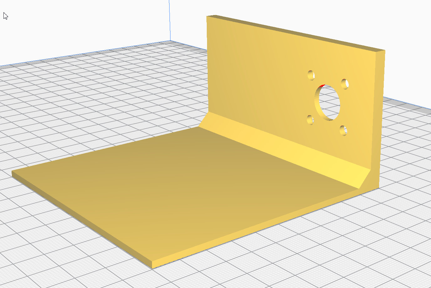

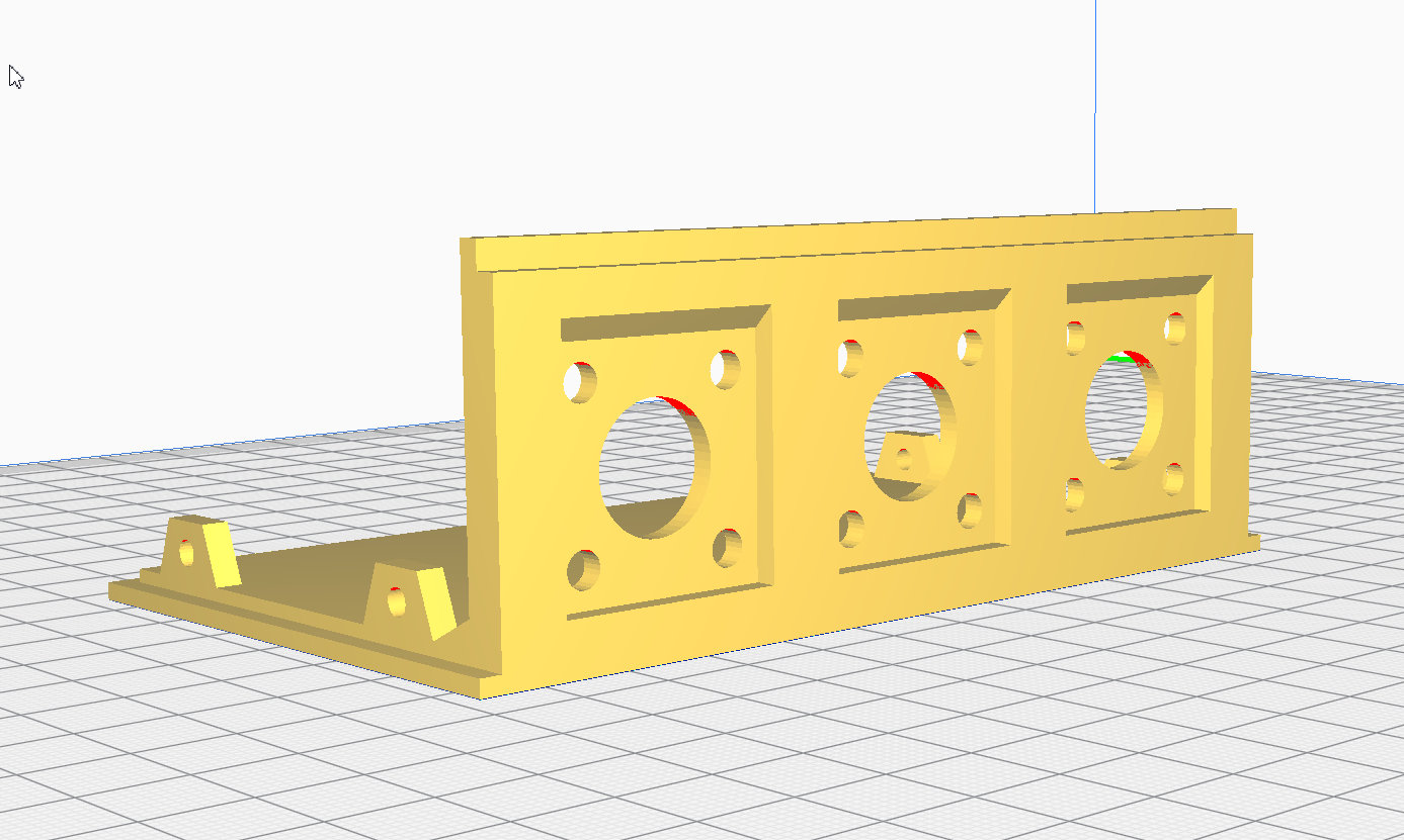

Bien, el hueco de la antena lo he clavado ... ahora a imprimir la segunda prueba-test ...
De momento, no reduzco más la distancia entre conectores, para que no choquen entre sí ... Pingui ¿Puedes medir el diámetro de los conectores?
Mi idea es poner el interruptor en un ángulo de 45º y que quede enfrente de tí, así será más fácil conmutar ... creo yo.

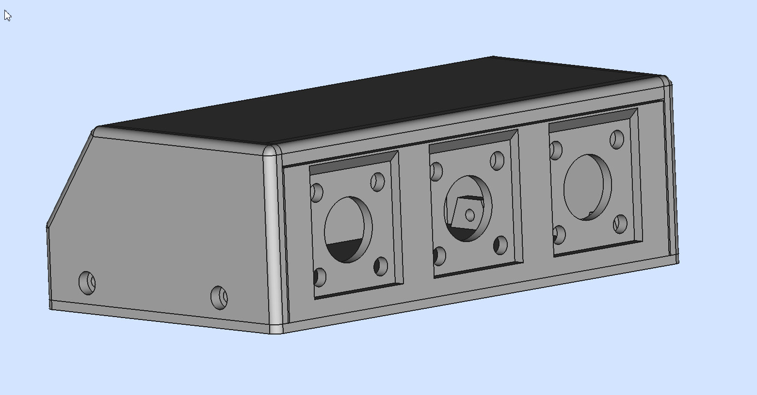

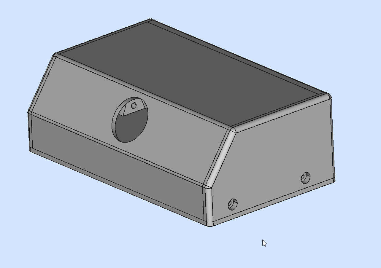

#12 Re: Conmutador Antenas PL
El diseño final será, más o menos, así ...

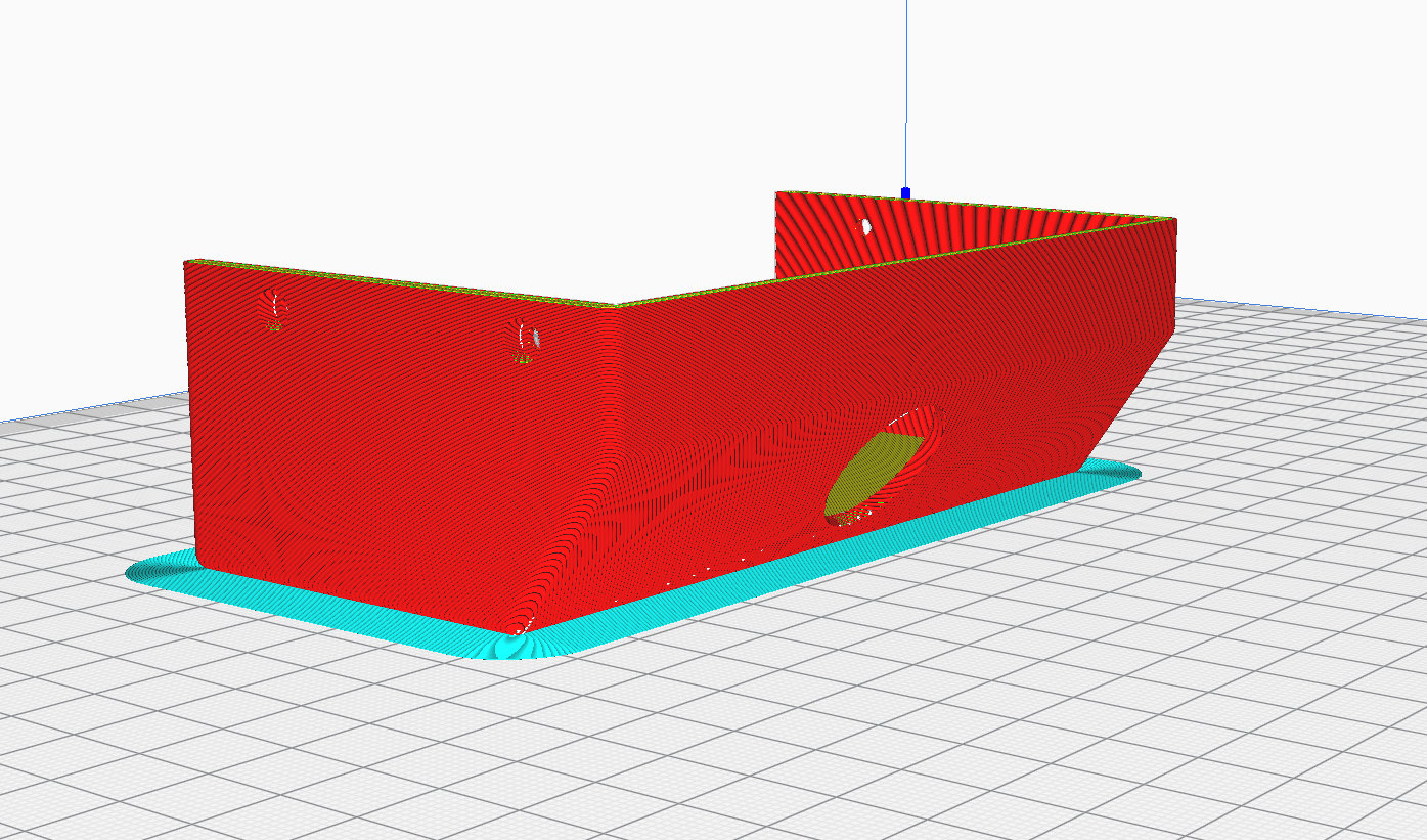

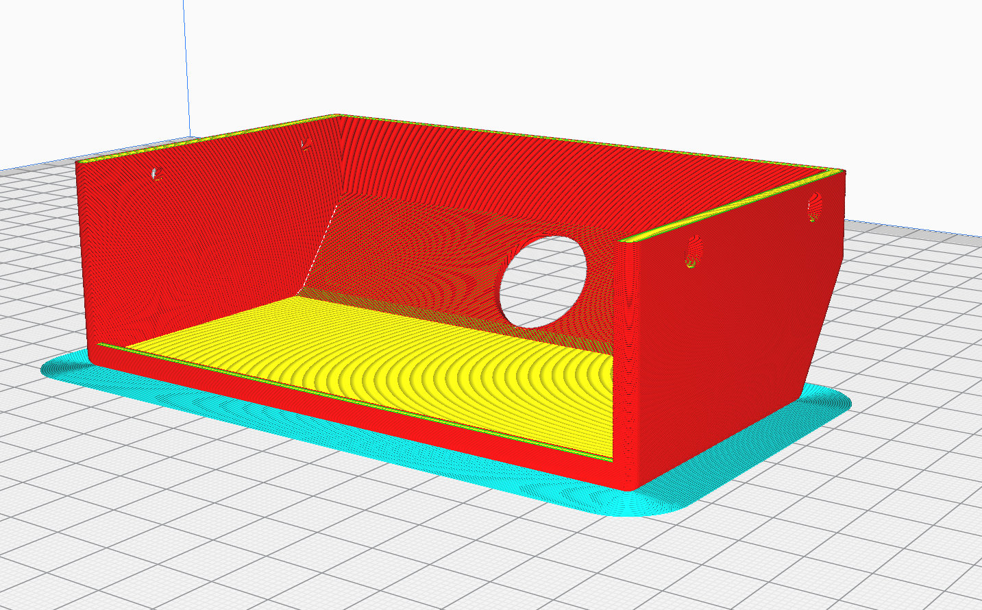

#13 Re: Conmutador Antenas PL

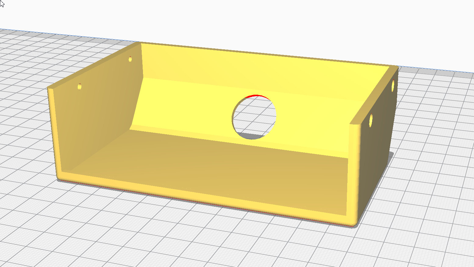

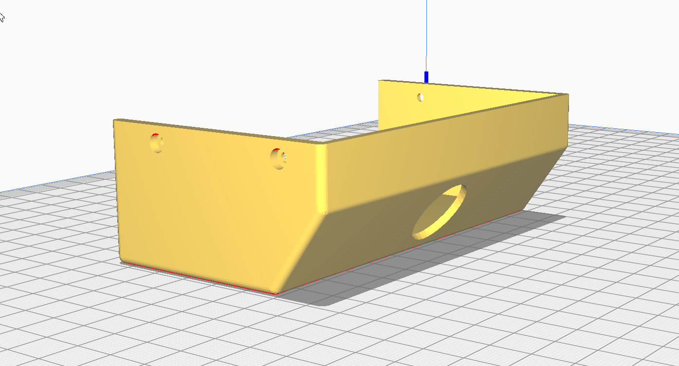

Bueno, pues a imprimirlo todo.
He redondeado las esquinas y, como podéis ver está pensado para que las dos partes puedan imprimirse sin soportes, eso aumenta la calidad.
También he hecho huecos para que no sobresalgan las cabezas de los tornillos laterales.
El espesor de los lados está calculado teniendo en cuenta la resistencia del plástico PLAMax que utilizo.
Dentro he dejado el hueco suficiente para que luego la tornillería y cableado estén lo suficientemente distantes para no provocar interferencias.

#18 Re: Conmutador Antenas PL
OK ... "Ferpecto".
He reducido los tamaños un poco .... no se puede mucho más sin que afecte a la estructura.
Queda: 99x65x40mm

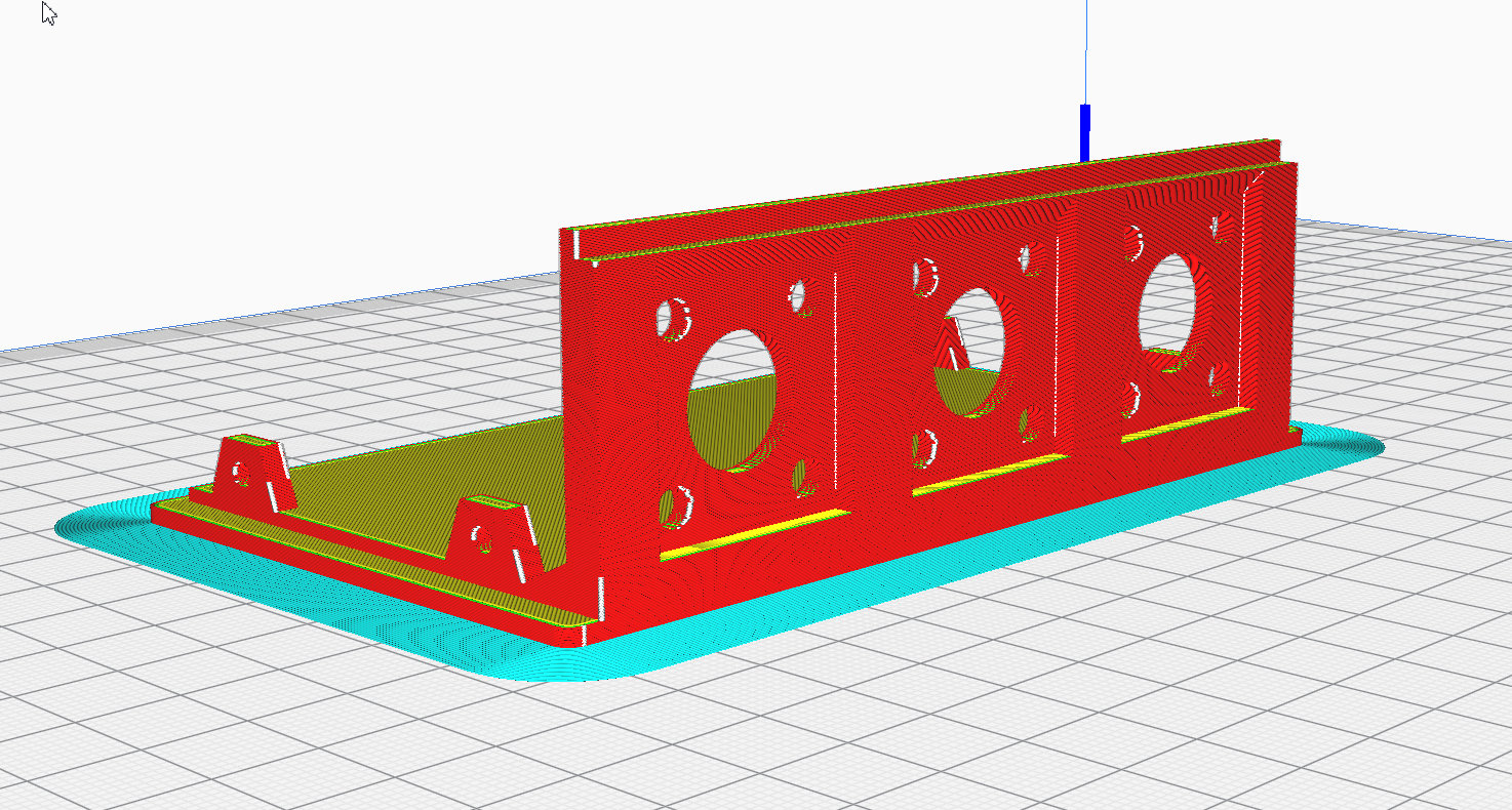

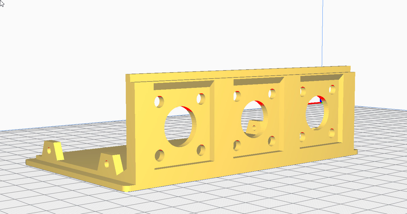

#19 Re: Conmutador Antenas PL

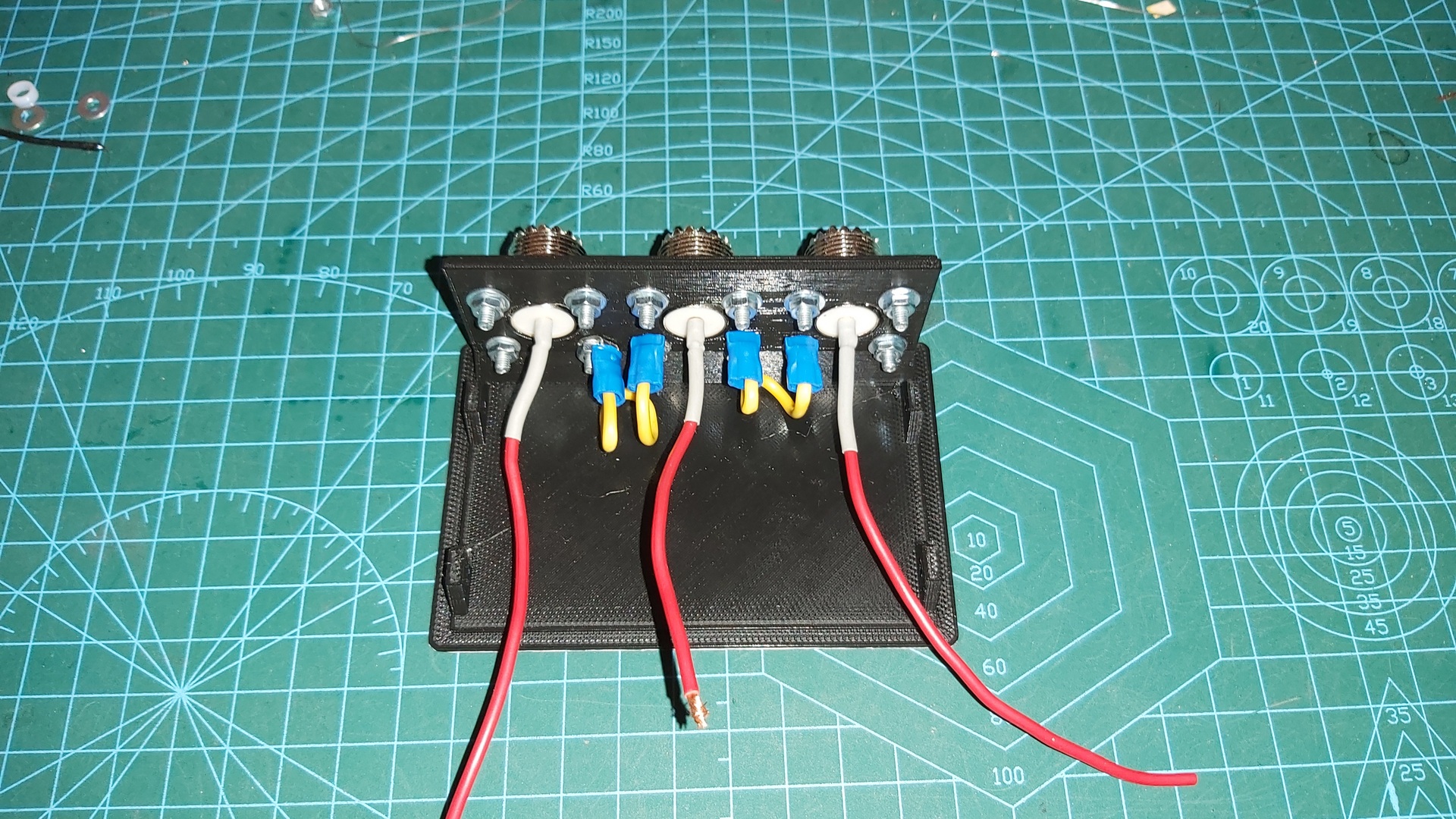

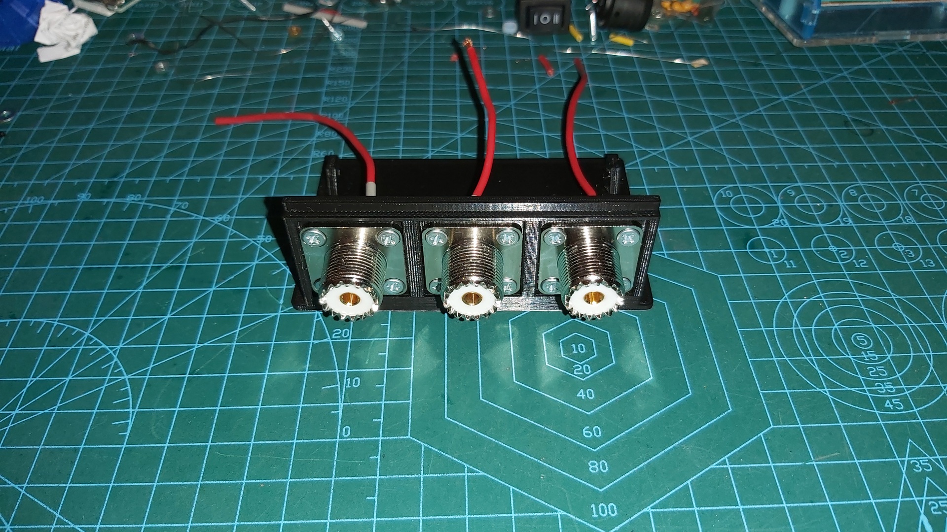

Falta que se termine de imprimir la carcasa de arriba y probar y/o ajustar en interruptor. De momento, va quedando así.
Imagen Imagen.
Agradecido: 838 veces
#20 Re: Conmutador Antenas PL
Eso que tienes de azul y amarillo ¿Qué es?
