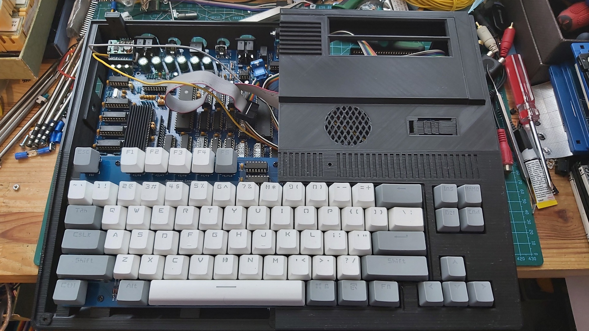

He tenido que hacer muchas cosas distintas y no me da tiempo a todo.
De momento pude imprimir el soporte del teclado y el lateral derecho.
Mañana desaparezco durante unos 10-12 días aproximadamente, cuando vuelva me pondré con el lateral izquierdo.
Si todo encajara OK, entonces ya soldaría todos los conectores para interruptores, poner la Gotek, el OLED, etc. y me plantearía la posibilidad de pintarlo todo en negro mate. Pero a ver dónde lo puedo hacer ... en casa va a ser complicado y en la calle ...

He comprado un conjunto de keycaps estilo retro (un poco caro) y os lo quería enseñar.
Aquí van unas fotos, espero que os gusten:
Algunas teclas venían en un segundo color, podían darle un toque alegre al resto serio pero ciertamente yo me quedo con el que más recuerdos me trae de mi antiguo Spectravideo. No se que opinaréis vosotros...
saludos
saludos

Ayer -a las tantas de la madrugada- terminé de montar mi Omega MSX2+ en su nueva carcasa. La carcasa no es que sea un maravilla (por la impresión, no por el diseño) pero es funcional y creo que queda "apañaíca". En negro se ven más los defectillos, pero es que en blanco o rojo no me llamaba la atención.
Luego os pongo unas fotos y/o vídeo.

#92 Re: Mi nuevo Omega MSX2+
Hola gente.
Bueno pues he hecho uno de mis cutre-vídeos de costumbre ... es que soy un negao para esto de los vídeos ... ¡Qué le vamos a hacer!
