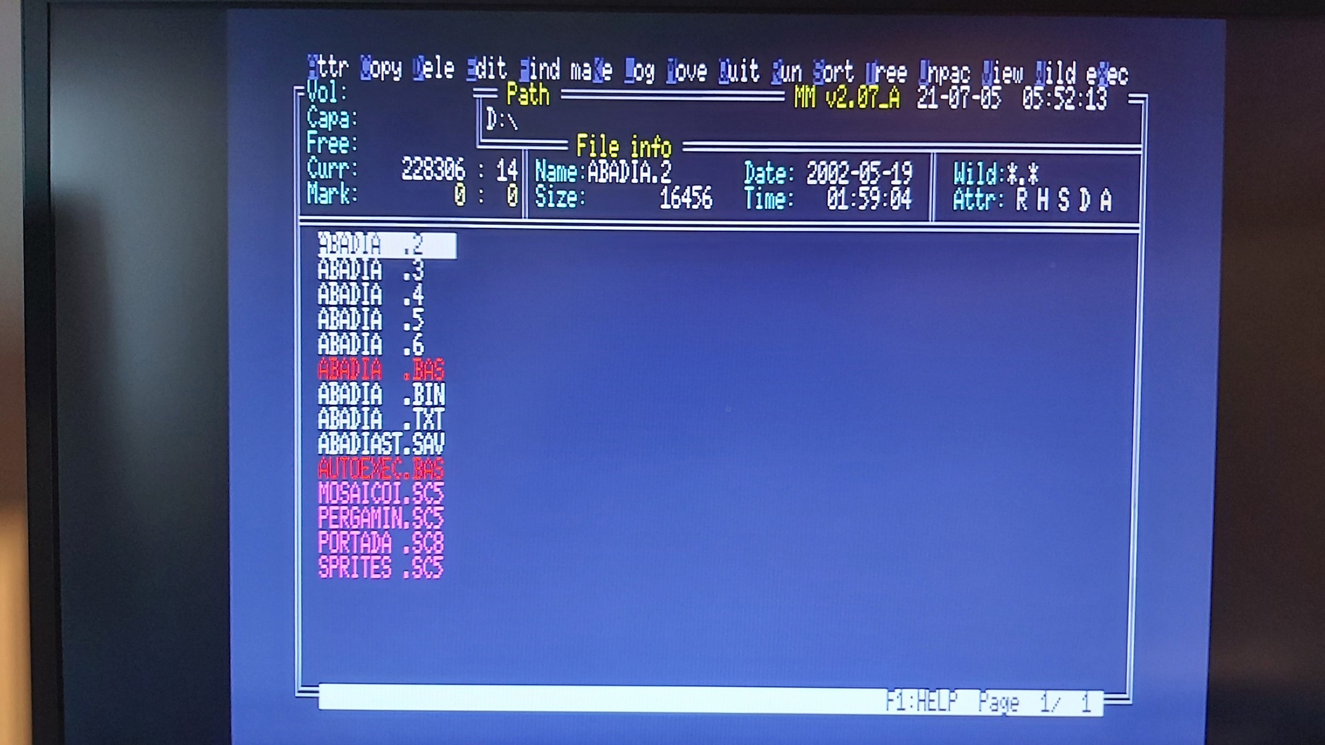

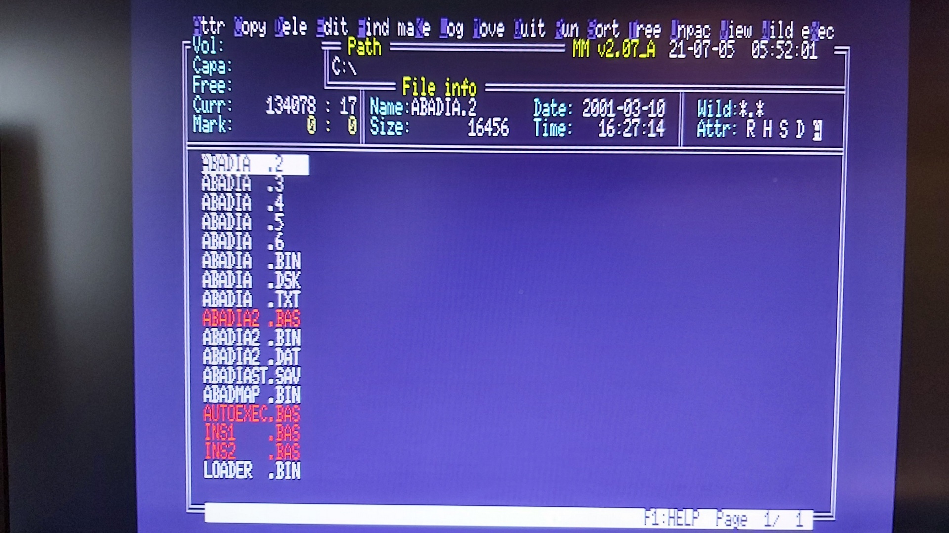

#5 Re: La Abadía del Crimen 16 Colores
Contenido del disco versión "Computer EmuZone".
Contenido del disco en versión inglesa.
Como podéis ver, no tienen nada que ver. Lo suyo sería poder disponer de una versión en Español que no fuese de "Computrer EmuZone".
