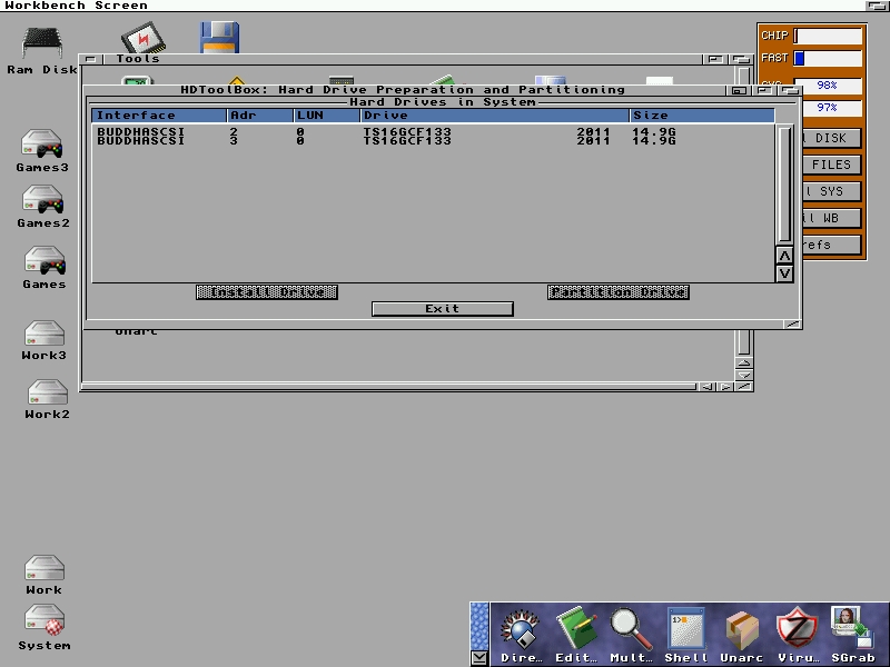

Eso sí para poder usar una CF de 16GB en mi GVP040, he tenido que crear las particiones y formatear con PFS3AIO en WinUAE ya que, con el FileSystem del OS 3.2 no me deja crear particiones de más de 4GB en la GVP (en la Buddah IDE sí).

bastante parecido a lo que a mí me gusta. Ya tengo todas mis utilidades preferidas: AmiDock, Unarc, sGrab, EditPad y muchas otras.Eso sí para poder usar una CF de 16GB en mi GVP040, he tenido que crear las particiones y formatear con PFS3AIO en WinUAE ya que, con el FileSystem del OS 3.2 no me deja crear particiones de más de 4GB en la GVP (en la Buddah IDE sí).

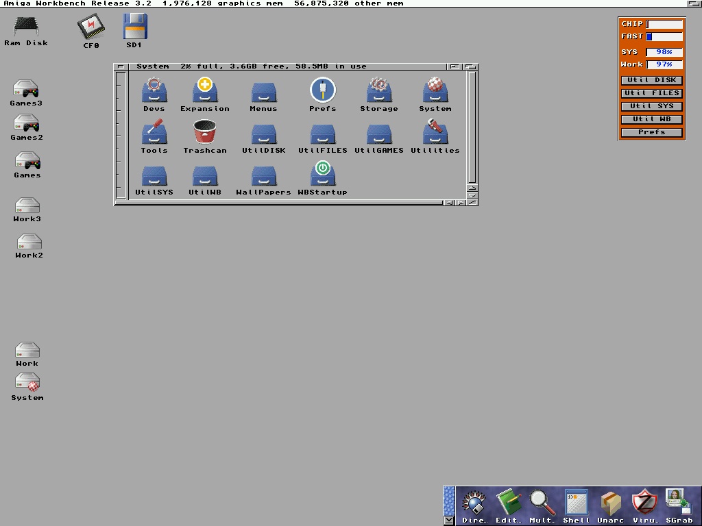

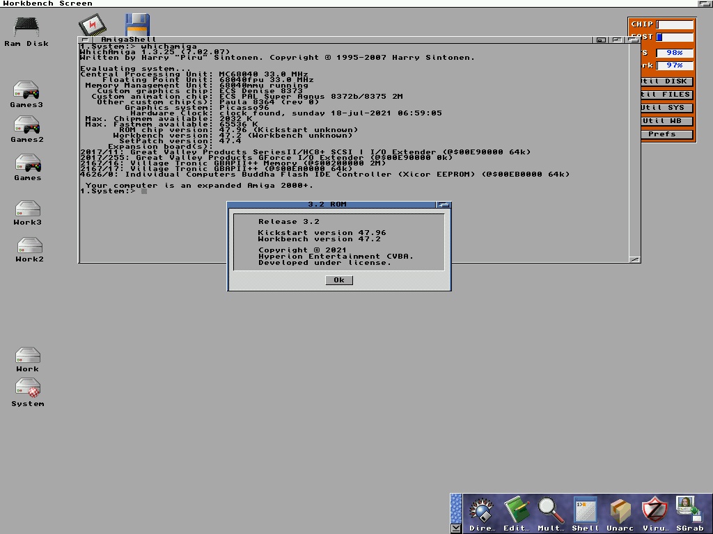

Bueno, pues al final, así ha quedado el
AmigaOS 3.2
en mi A2000.

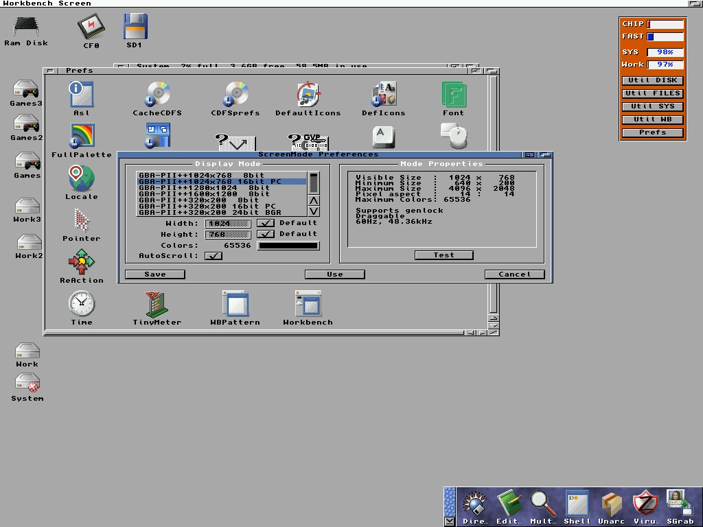

Por cierto una vez instaladas las aplicaciones que suelo utilizar habitualmente, unas cuantas librerías, devices, scripts rexxxx, etc. y ajustando varios parámetros de pantalla (resolución a 800x600/16bit y sin imágenes de fondo) el equipo ahora va bastante fluido.
Pero vamos es un 040/33 con FPU y MMU, RTG, 64MB de Fast, 2MB de Chip ... en un equipo "pelao" o con pocos recursos, no termino de verlo .... me refiero para poder sacarle todo su potencial.

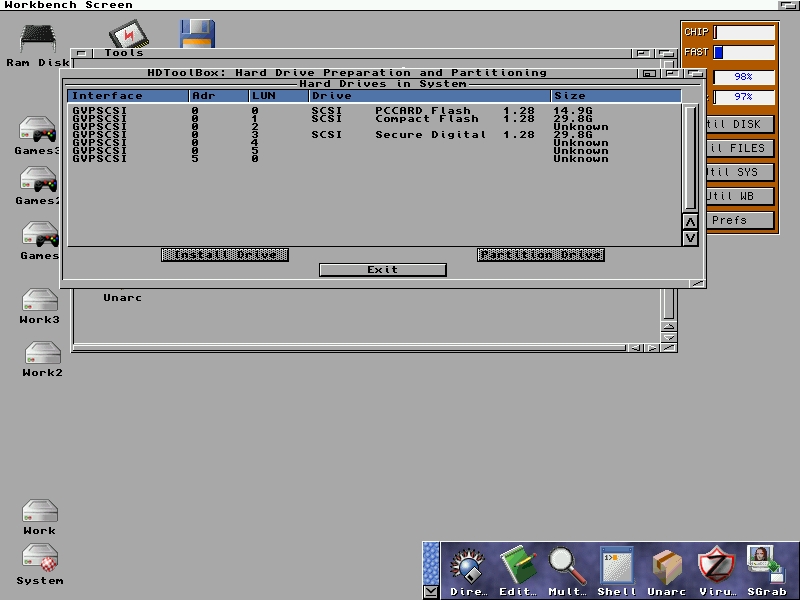

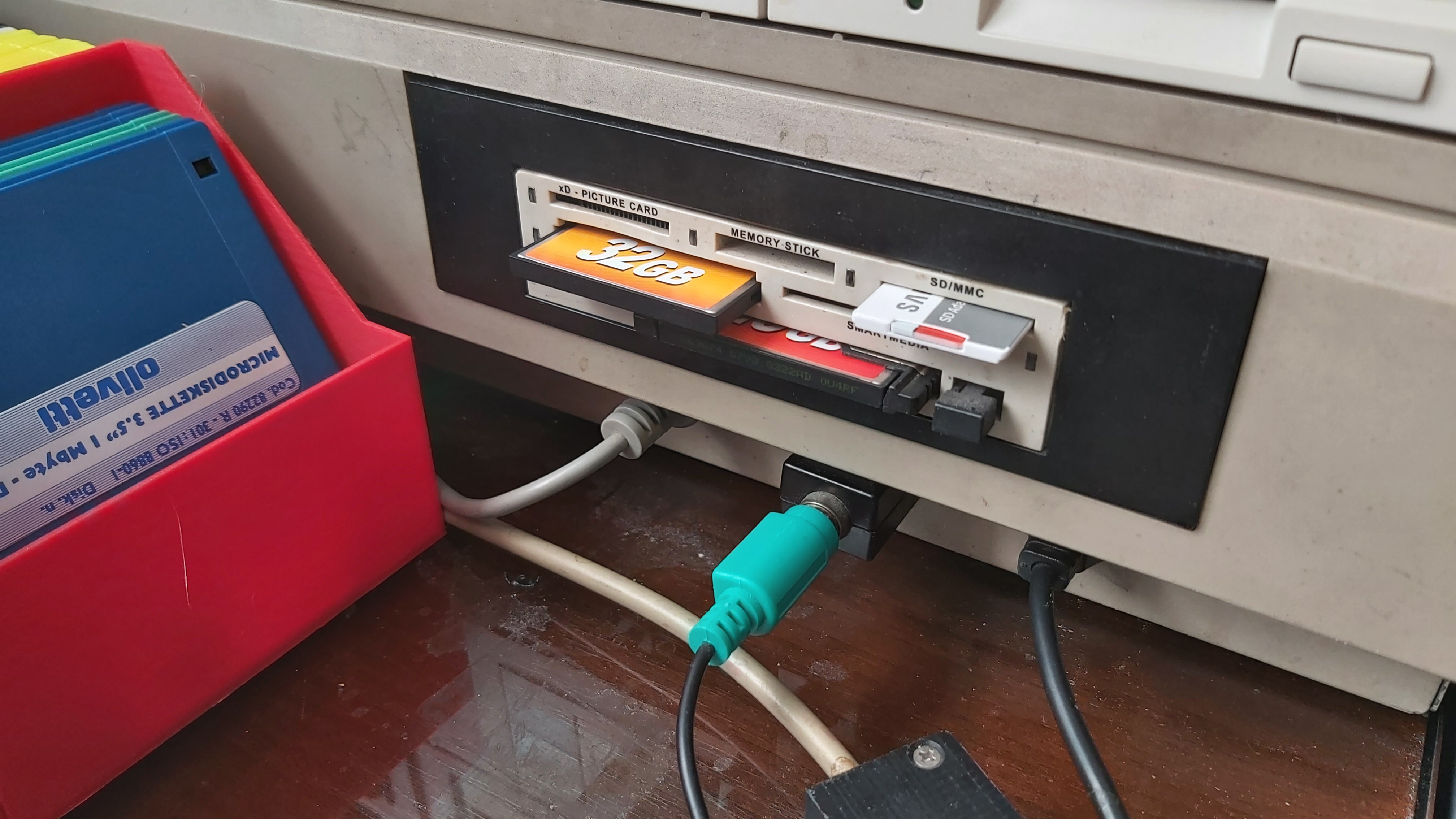

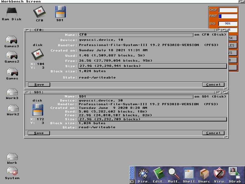

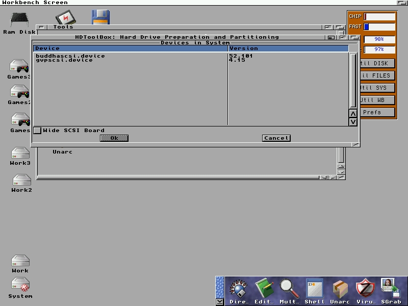

Por cierto, tras unas cuantas pruebas con el OS 3.2 he comprobado que tiene el mismo "fallo" que el 3.1.4 y anteriores y es que el FileSystem que incluye "choca" con algunos scsi.device como el de las GVP.
Si tenéis una controladora -o aceleradora con controladora integrada- GVP o de marcas parecidas os encontraréis sí o sí con el límite de usar discos de 4GB como máximo.
Sin embargo, hay una forma de solventar eso y es utilizar WinUAE para crear las particiones y formatearlas usando como FileSystem el PFS3AIO. De esa forma puedo usar tarjetas CF de 8, 16 y 32GB en mi GVP040 sin ningún problema y con particiones ¡de hasta 32GB!, lo que me da un margen muy amplio para juegos, programas, copias de seguridad, etc.
Para muestra, un botón ...

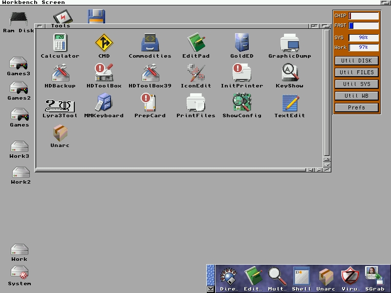

Pues sigo probando cosas y una que me ha gustado bastante es que se puede utilizar el HDToolBox del OS 3.9 que es mucho mejor que el que incluye el OS 3.2 por defecto (que no deja de ser más que una imitación del HDInstTools).
Otras herramientas típicas del OS 3.9 que le instalado son AmiDoc, Unarc y EditPad.
Va quedando la cosa de PM.
