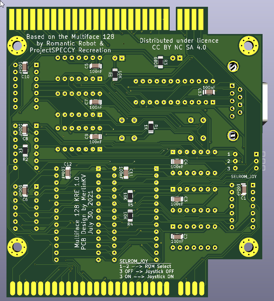

Hola compis.
Todavía es muy preliminar, pero ayer me puse con un interface que "hacia falta" ... . Es el Multiface 128 que sirve para los +2, 128K y 48K.
Le he añadido Kempston Joystick, selector de ROMs, leds de alimentación y actividad del MF128 y puerto de expansión trasero.
Espero que me salga bien, ya os iré poniendo avances.

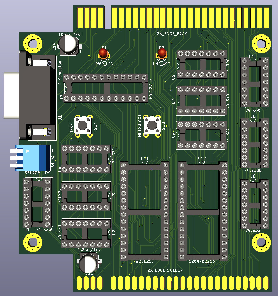

#3 Re: ZX - Multiface 128 KR
Estaba pensando si ponerle unos condensadores de 100uf/25v en la línea de 5v ... por estabilizar un poco la cosa si se conecta un segundo interfaz.
Justo al lado de los dos conectores EDGE ... en la entrada desde el ZX y en la salida del EDGE trasero.
¿Cómo lo veis?
Estoy hasta por desconectar las líneas de +12v y -12v ....
¿Cómo lo veis?

#4 Re: ZX - Multiface 128 KR
Ambas cosas me parecen muy sensatas. Bueno, lo del rail de +12v no recuerdo bien que dispositivos antiguos lo utilizaban....pero dudo mucho que se conecte al mismo tiempo que el Multiface 128...

#5 Re: ZX - Multiface 128 KR
No hay nada como daros un poco de caña para que respondáis ...
OK, pues lo voy a hacer. Voy a mirar a ver si tengo de 220uF/25v de perfil bajo y si no pues le pondré de 100uF.

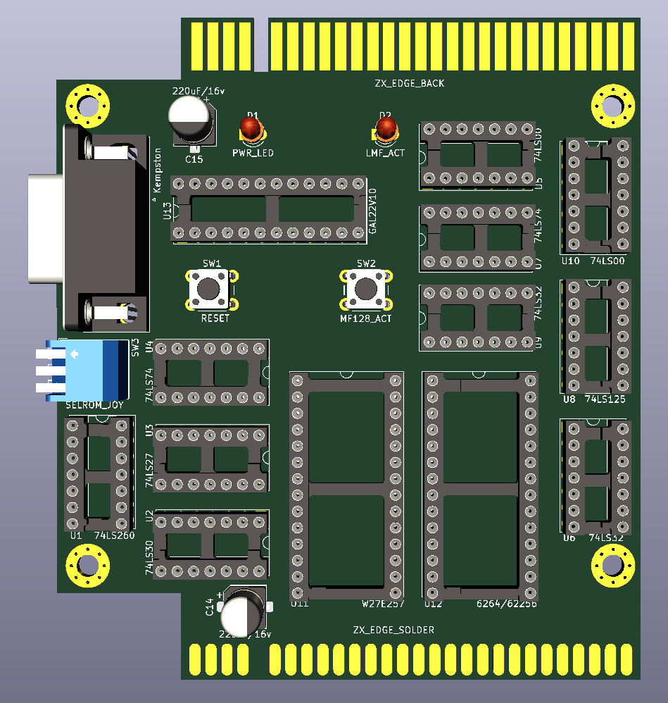

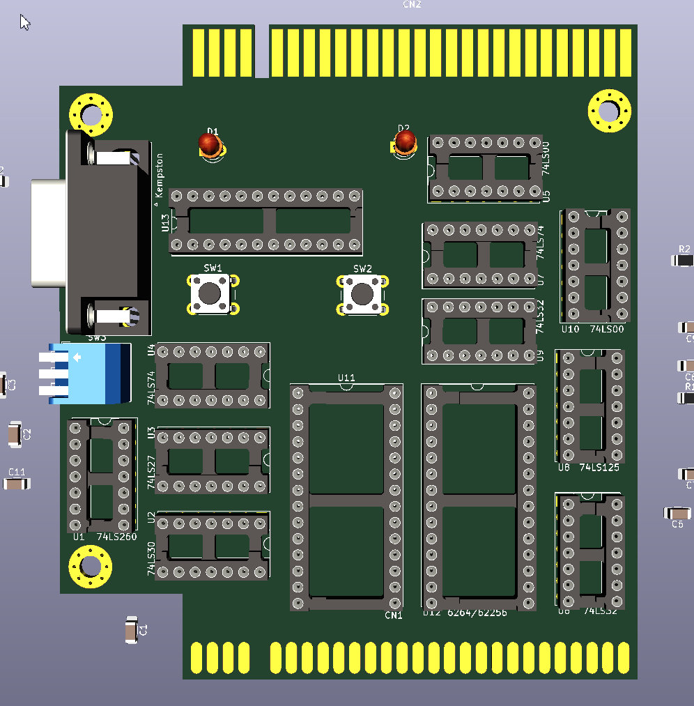

#7 Re: ZX - Multiface 128 KR
Pues así quedaría la cosa ... ahora falta enrutar y pedir unas PCB's de prueba.

#8 Re: ZX - Multiface 128 KR
Para los 12v se puede poner un jumper para habilitar o deshabilitar.
Lo de los condensadores, pues no se. Puedes mirar con el osciloscopio si hay diferencia entre ponerlos o no, todo depende de el diseño del nuevo interface.

#9 Re: ZX - Multiface 128 KR
La verdad es que lo de los +12, -12, +9 y -5 .... todavía no me he encontrado un interfaz que los use, al menos de los interfaces "modernos".
Lo de los condensadores, en otros interfaces sin conector trasero realmente no harían falta, pero en este caso prefiero ponerlos.

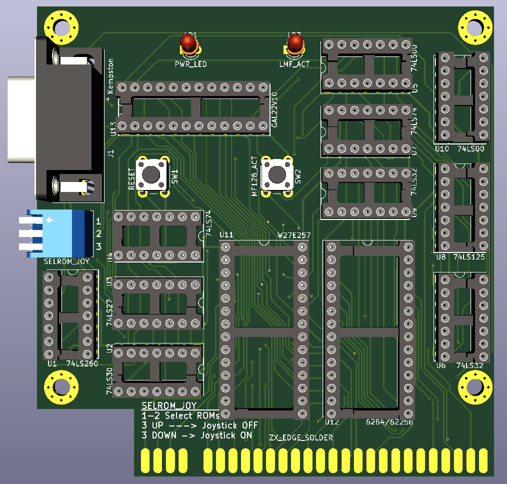

#10 Re: ZX - Multiface 128 KR
Voy a hacer dos versiones, con y sin puerto trasero de expansión.
La que no tiene puerto trasero de expansión ya esta lista:
Ahora a por la otra ...

#11 Re: ZX - Multiface 128 KR
La que lleva puerto de expansión trasero, voy a tener que hacerla de 4 capas ... no hay forma de hacerla de 2 ...

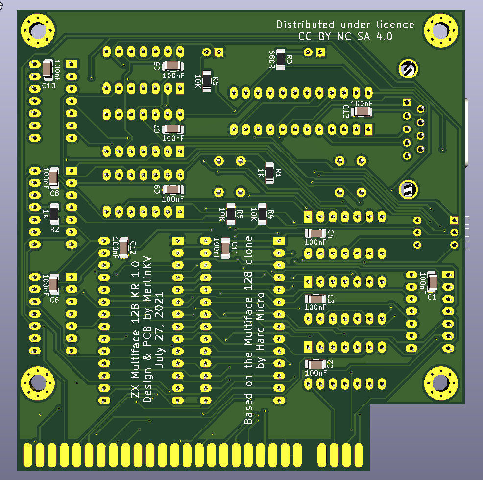

#12 Re: ZX - Multiface 128 KR
Bueno, al final he podido hacer la versión con el puerto trasero en dos capas.
He tenido que cambiar el tipo de zócalos a usar y retocar unas cuantas cosas y así ha entrado todo. Las serigrafías parecen estar todas bien.
Ahora voy enrutar otra vez la versión corta, pongo unas foticos a ver que os parece y pido unas placas de prueba.

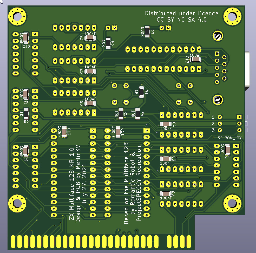

#13 Re: ZX - Multiface 128 KR
Bueno, pues ya esta la versión corta ...
Ahora, a pedir las placas de prueba.

#17 Re: ZX - Multiface 128 KR
Bueno, la verdad es que estas cosas las hago por distracción y divertirme un rato, que luego funcionan como se espera de ellas, pues genial y si no, pues indago el problema hasta ver si puedo resolverlo .... cacharrear, cacharrear, cacharrear ....
Hay un par de interfaces de los ZX que siempre me gustaron: PlusD y Multifaces ... la pena es que los originales tenían bastantes bugs y/o carecían de "cosillas" que considero necesarias. Con las actualizaciones que incluyen los nuevos, se suplen esas carencias y si a alguien le interesase, pues se puede fabricar uno sin muchas complicaciones.
