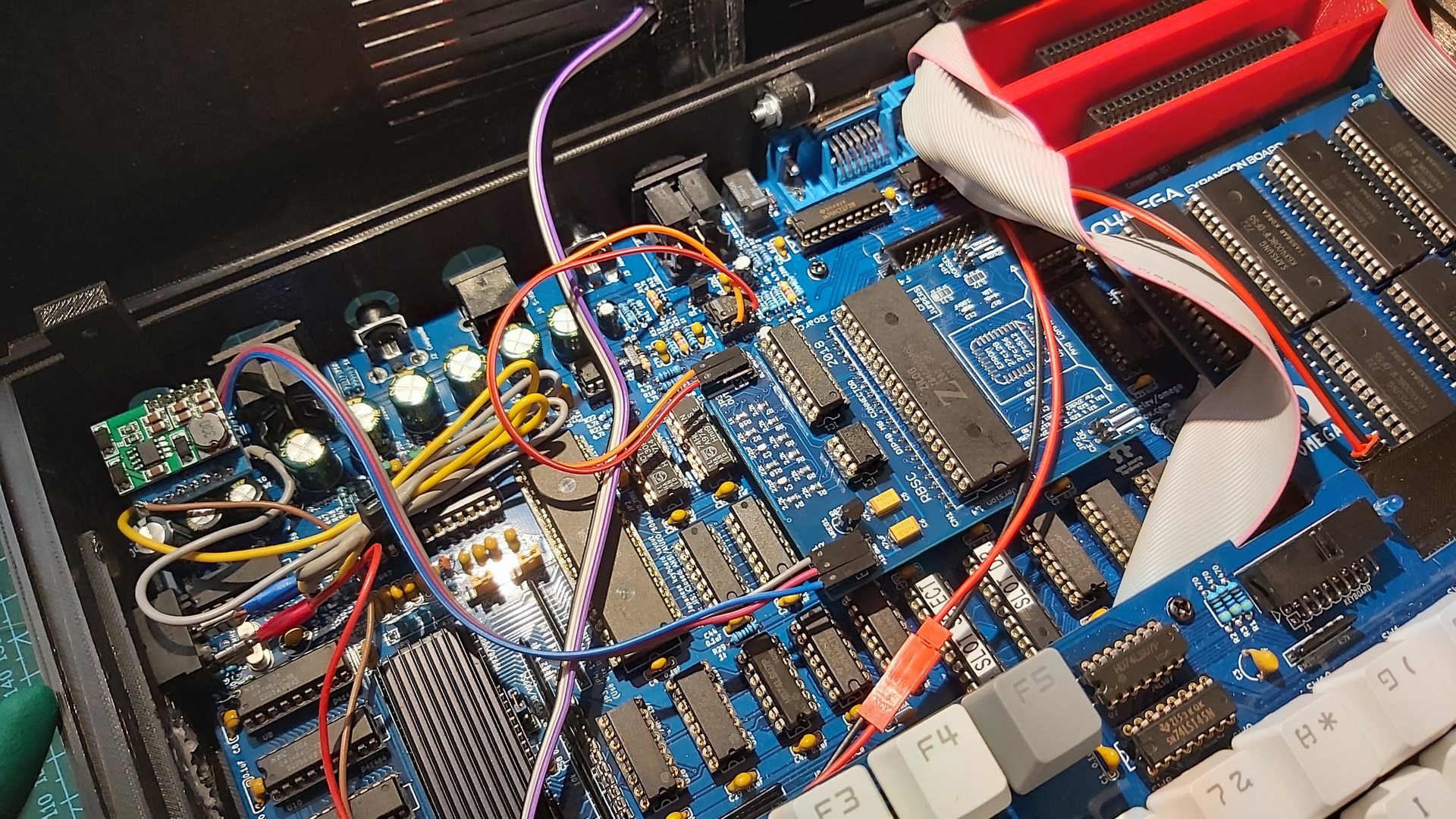

#146 Re: Mi nuevo Omega MSX2+
Pues nada, después de ver el vídeo de AquisJacks ...
... pensé que igual se solucionaba el tema de necesitar un mínimo de 5.30v para que el ordenador se mantena estable y le puse un condensador de 1000uf/16v (no tenía de 25v) para los 5v y dos de 220uF/25v Para +12v y -12v de bajo ESR.
El caso es que no, sigo necesitando ese mínimo de 5.30v, aunque lo pongo normalmente a 5.40v.
He visto que hay una nueva plaquita de minifuente que tiene una pinta genial y es mucho más cómoda para ampliaciones (aparte de tener los diodos de protección) ... a ver si me hago con una ...

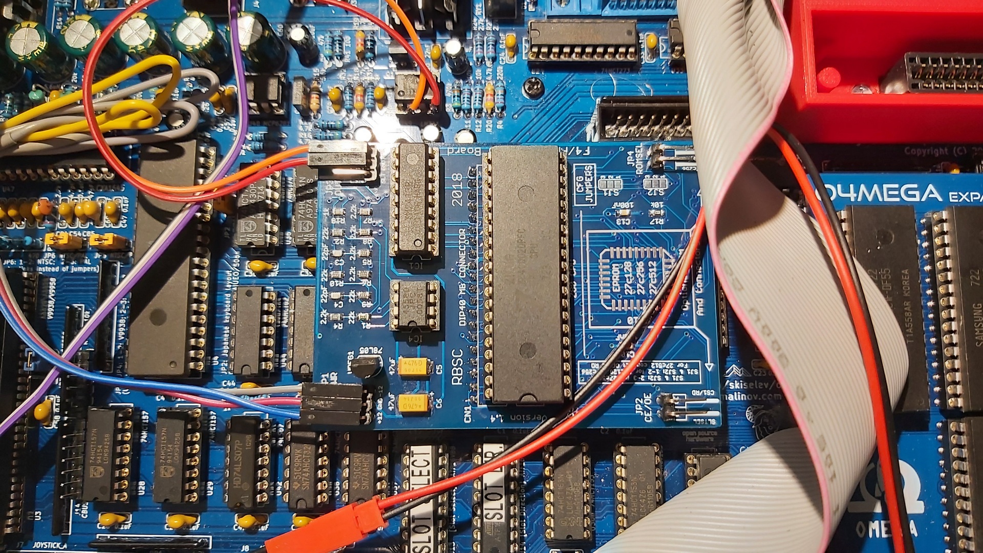

#155 Re: Mi nuevo Omega MSX2+
Pues hoy un pajarito me ha traido un paquetillo ... lo he soldado y el resultado es ...
Ahora voy a ver si pruebo algún juego que saque partido el invento.
¿Hay alguna aplicación que te indique si el módulo FM-PAC está activo y funcionando correctamente?
Bueno ... voy a probarlo ....

msxmakers he probado el FM-PAC con el juego Columns que indicas en tu página.
El caso es que con la ROM en inglés no va el sonido de la música, pero si cambio a la ROM japonesa, entonces sí va perfectamente ... ¿eso es normal?
Edito: Curioso ... me pasa lo mismo con unos cuantos juegos y no me refiero solo a lo del FM-PAC, hay varios del tipo "Konami SCC" en los que la música "guay" solo la escuchas si tienes activada la ROM "japonesa".

#157 Re: Mi nuevo Omega MSX2+
hola,
revisa el CI al que le has conectado la salida, es el otro DIP8, ese es para temas del cassette...

#158 Re: Mi nuevo Omega MSX2+
Jod.. si es que no se pueden hacer ciertas cosas cuando estás hecho polvo ...
Ya está conectado "en su sitio" y de paso he cargado una cinta para comprobar que no me he cargado nada por esa parte. La cinta ha cargado bien.
En principio todo está como debe pero sigue pasando lo mismo ... Probando con el Columns, tengo sonido "guay" si uso la ROM japonesa, pero si pongo la inglesa no. Hago el "Sound Test" que tiene el juego para comprobarlo ....
Pasa los mismo con algunos juegos de Konami ... si está la ROM japonesa, se escuchan todas las músicas de las intros y demás de PM, pero con la inglesa no. Con la inglesa hay sonido en los juegos, pero no los efectos de música y esas cosas.

#159 Re: Mi nuevo Omega MSX2+
bueno, es normal cuando algo no funciona en la placa FMPAC de hecho, creo que es exactamente lo mismo que si quitas la placa entera y pones sólo el z80, los juegos compatibles con msxmusic, detectan la bios incluida en la versión "inglesa" y tratan de reproducir por ese dispositivo, por alguna razón no lo encuentra. revisa que tienes +12 y -12, tambien que llegan +5v a todos los zócalos, revisa las soldaduras, etc... algo está mal conectado.
que no sea que se haya roto algun componente de la placa que conectaste al LM311.
saludos.
saludos.
