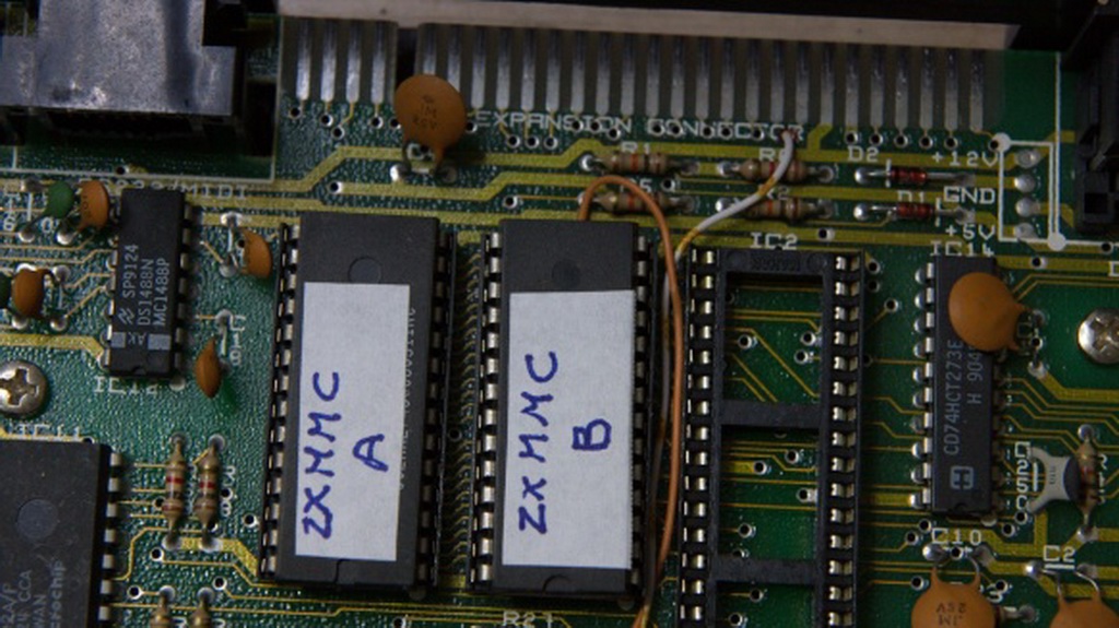

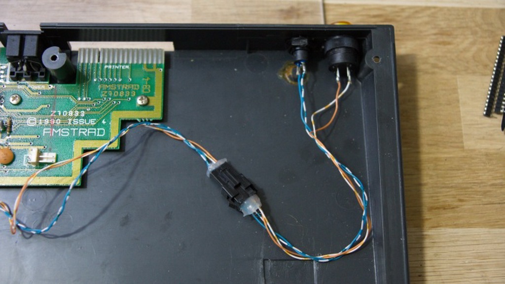

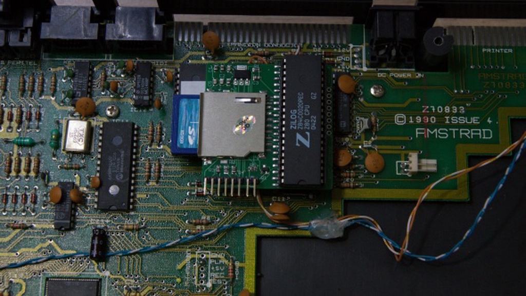

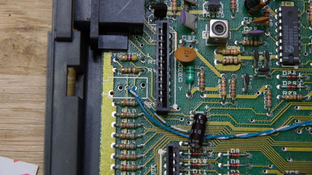

Hace mucho tiempo conseguí un ZX Spectrum +2B que no estaba en sus "mejores momentos", así que me decidí a modificarlo para tener un equipo más funcional y con mayores posibilidades.
Los cambios realizados fueron unos cuantos, tampoco muchos, a saber:

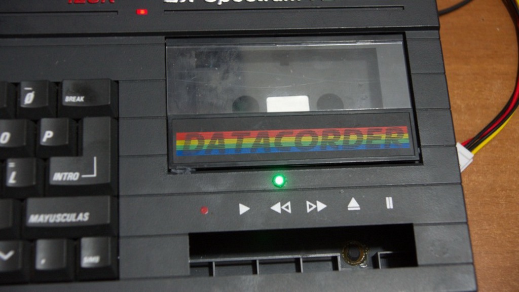

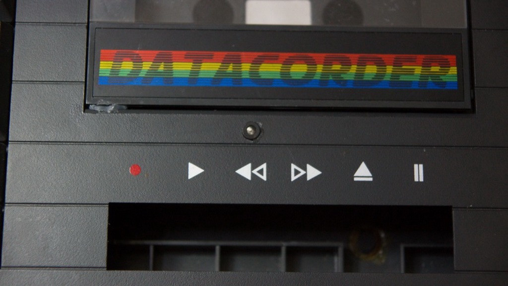

- Eliminación de la unidad de cintas. Ya sé que a muchos no les parecerá bien, pero para mí era más un estorbo que otra cosa y no la necesitaba para nada.

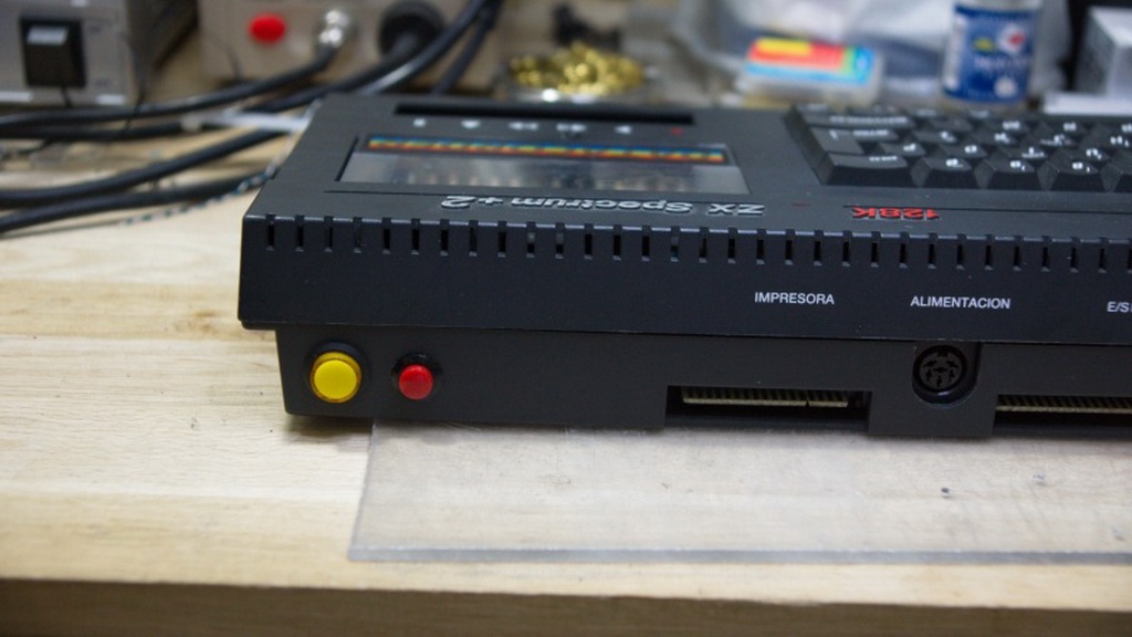

- Lo siguiente era instalar dos pulsadores, uno nuevo para el "Reset" y uno de "Pause" para poder parar un juego, irme y volverlo a retomar en el mismo punto.

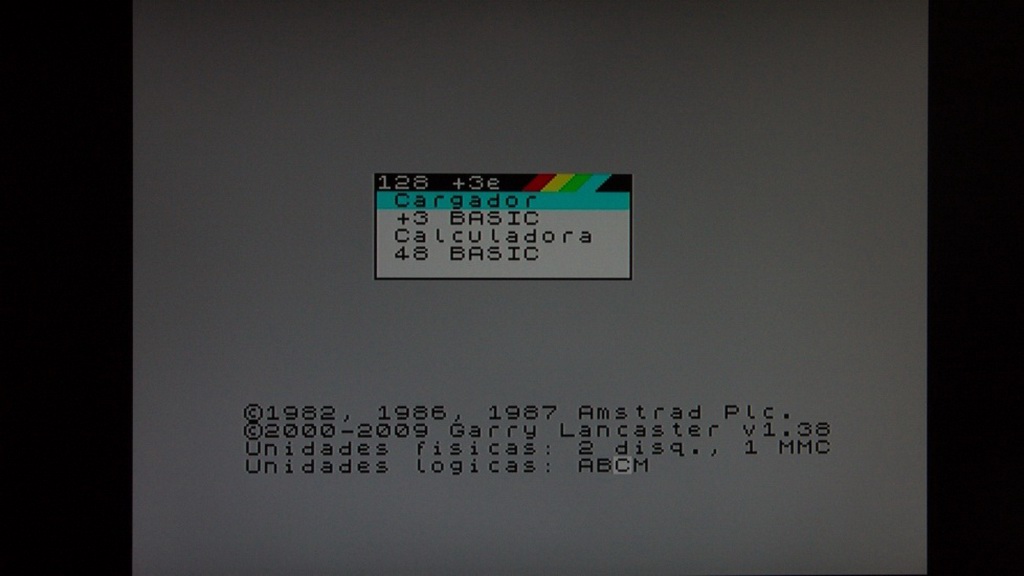

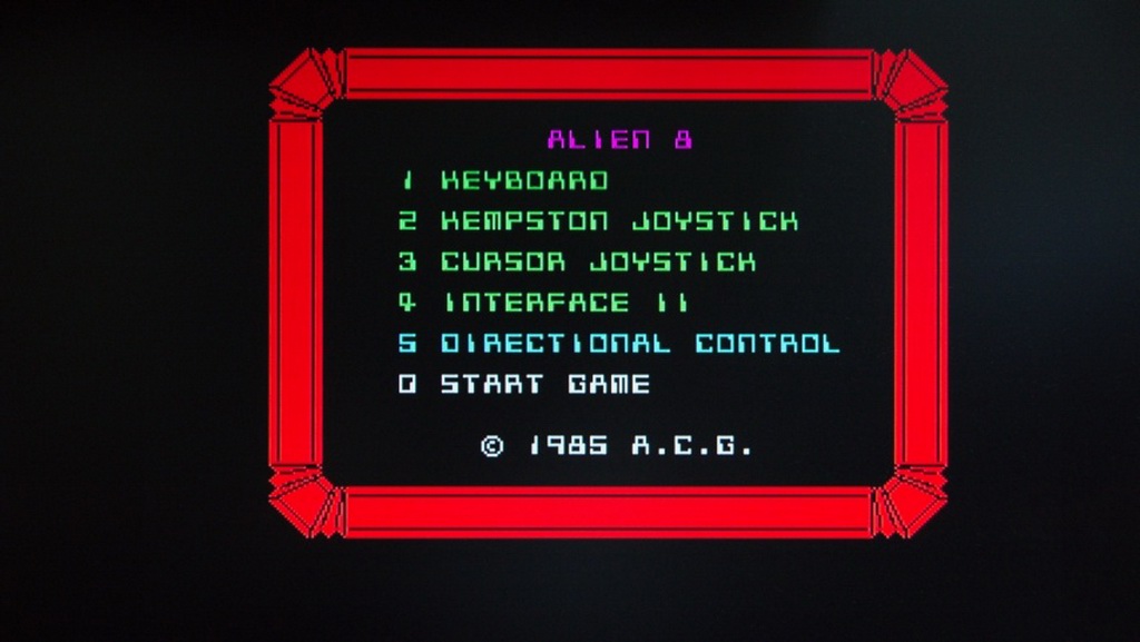

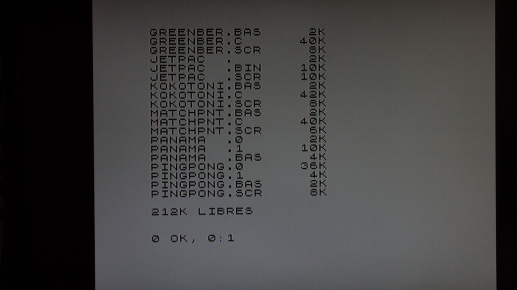

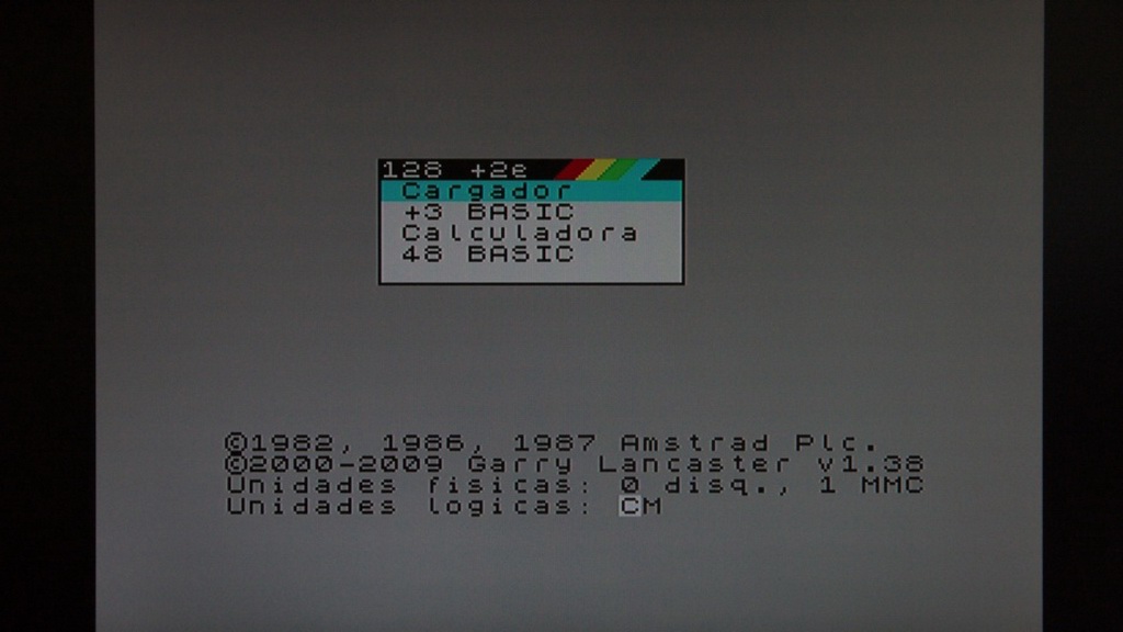

- Poder ejecutar juegos desde un "disco duro" en un ZX, era uno de mis "sueños", así que un interfaz ZXMMC (que permite usar una tarjeta SD) me solucionó el problema. También le puse un led para mostrar la actividad del "disco duro" y grabé unas EEPROM (que se pueden ver en las imágenes de arriba) del proyecto 3e.

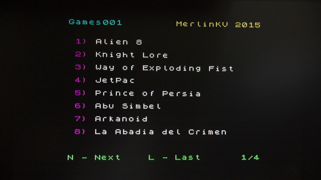

- Cerramos el equipillo y ejecutamos una serie de juegos a través de un sencillo programa de menús que desarrollé en Basic para tal efecto.

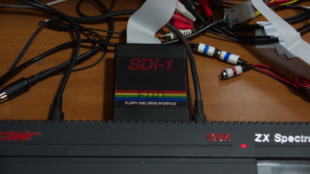

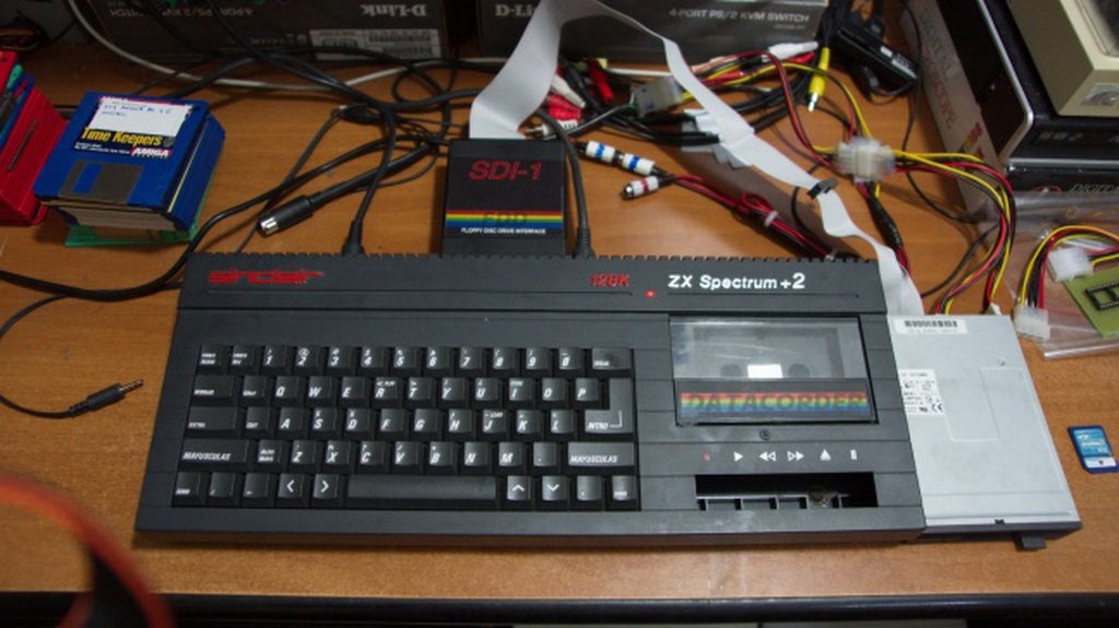

- Por último ... me faltaba algo, así que con un interfaz SDI-1 solucioné el problema ... ahora además de disco duro podía trabajar hasta con dos disqueteras con discos de 720K. Por cierto, cuando se instala un interfaz de este tipo en un +2A/+2B (o +2e) el equipo se "convierte" automáticamente en un flamante +3 (o +3e).

Por lo que veo con ese interface MMC funcionaría como si tuvieras un disco duro real, ¿no?.
¿Se puede cargar juegos comerciales desde ese interface, por ejemplo un juego de 128KB?.
Y lo más importante, ¿donde se puede comprar ese invento a buen precio?.

Pues sí, su función es trabajar como un disco duro real. Respecto a los juegos/aplicaciones comerciales ya te digo que sí se puede. Como puedes ver en las fotos que publiqué, desde un menú muy sencillito que hice en Basic puedo acceder a los juegos que están en el disco duro.
El tema de utilizar los juegos desde el disco duro ya depende de la fuente del juego ... si es de una cinta, TAP, DSK, etc. ... Para pasarlos al disco duro lo mejor es usar fuentes DSK, pero hay muchas técnicas para este proposito, cada una con sus ventajas y desventajas.
Yo los compré hace ya mucho tiempo en 8bits4ever, no son baratos, pero incluyen los gastos de envío y es una tienda de fiar. Yo les he comprado muchas cosas y nunca he tenido problemas. Además tienen otros productos muy interesantes.

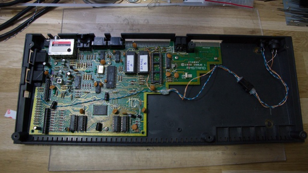

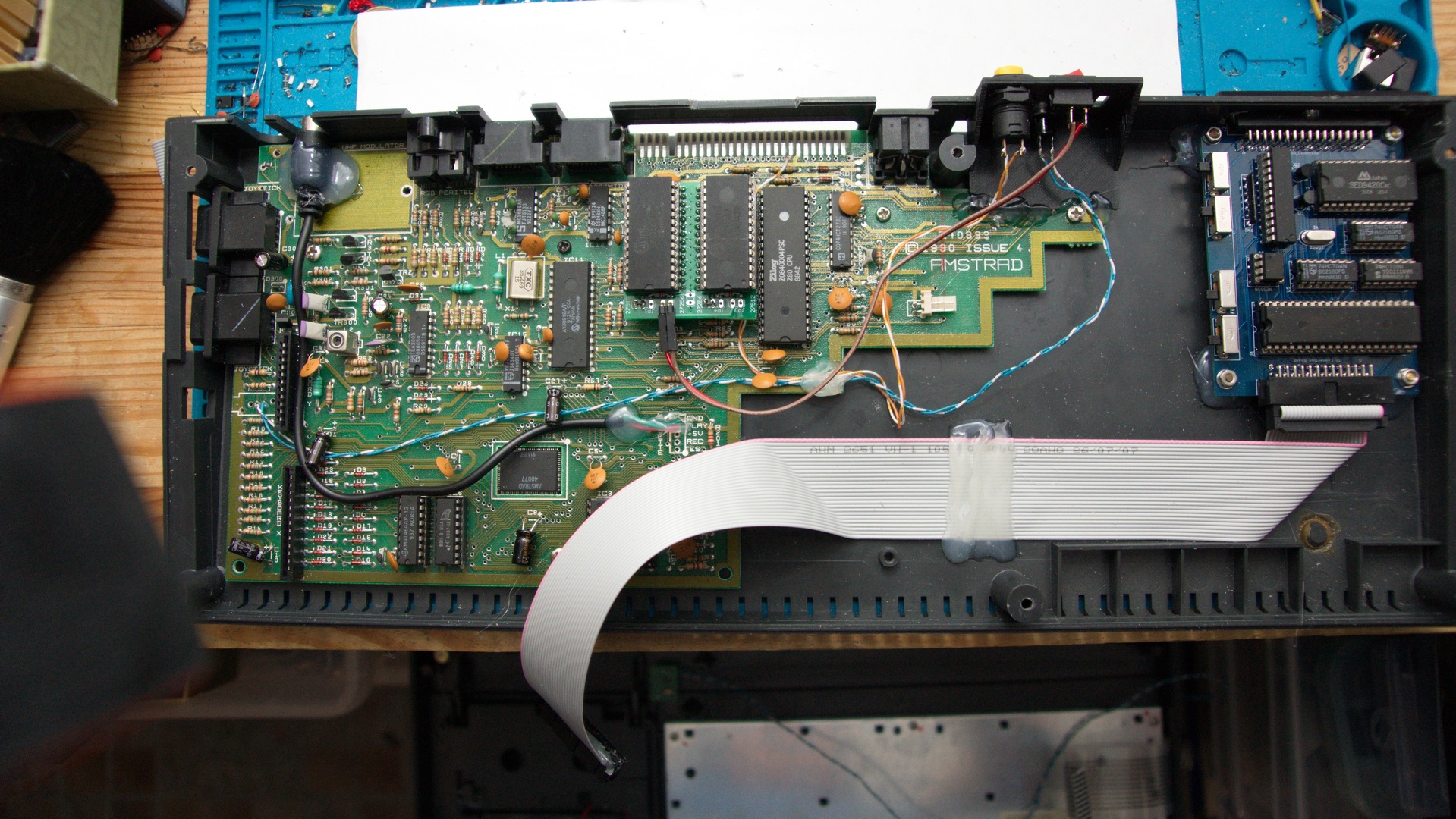

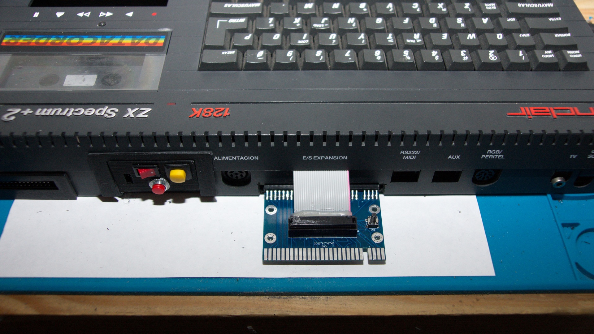

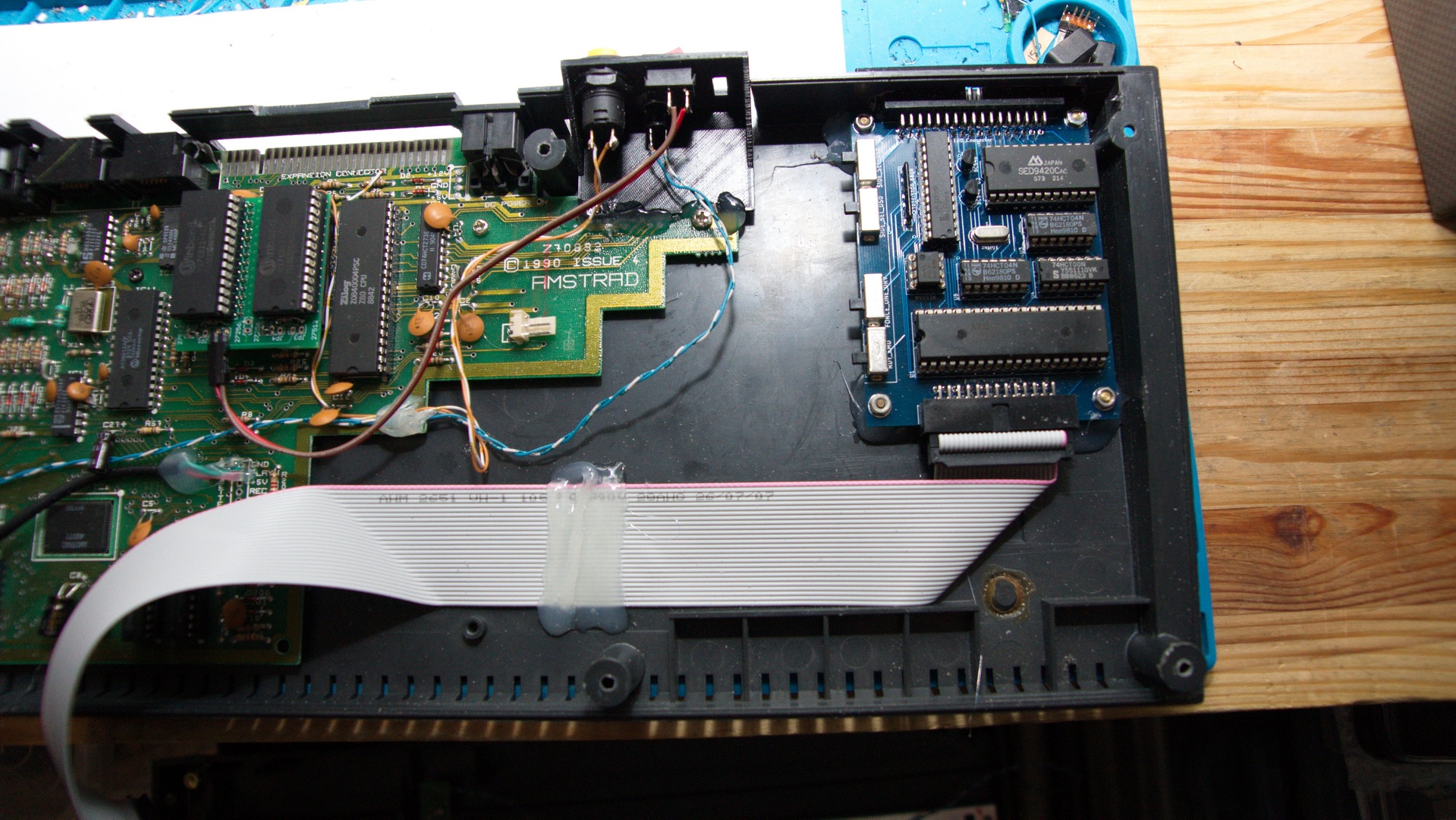

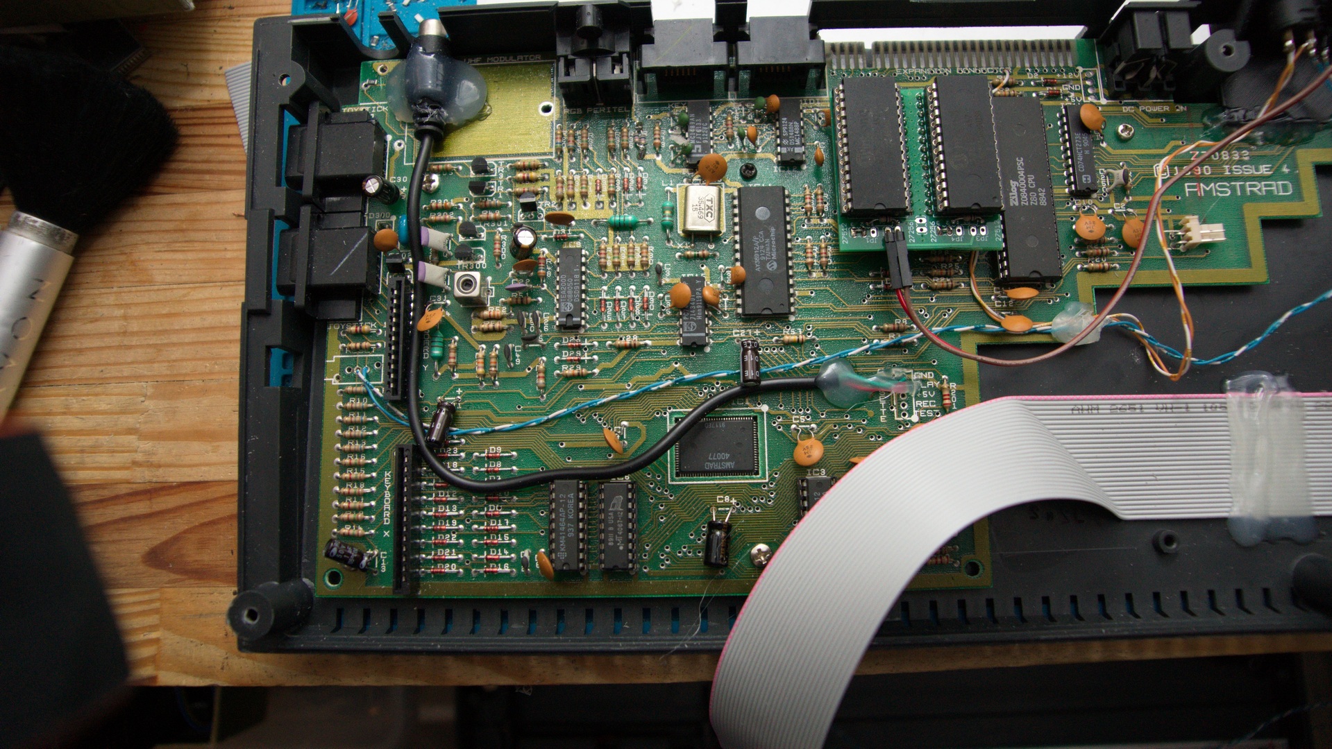

Retomo este hilo para enseñaros mis últimos inventos en este equipillo. Ya lo doy por definitivamente terminado.
He aprovechado la placa de pruebas del Interfaz de disco multisistema y la he montado dento de la carcasa. También he cambiado el selector de ROMs, Pausa y Reset y, por último, he eliminado el bloque RF y añadido un jack de 3.5mm hembra para la entrada de audio y cargar cintas desde el MegaDuino.
Unas fotillos ...
Si es necesario, el adaptador EDGE passthrough se quita con suma facilidad y el cable de 26 pines no estorba en absoluto con otros interfaces.
Espero que os haya gustado.
Es un +2B/+2Be/+3/+3e "Transformer" ...
