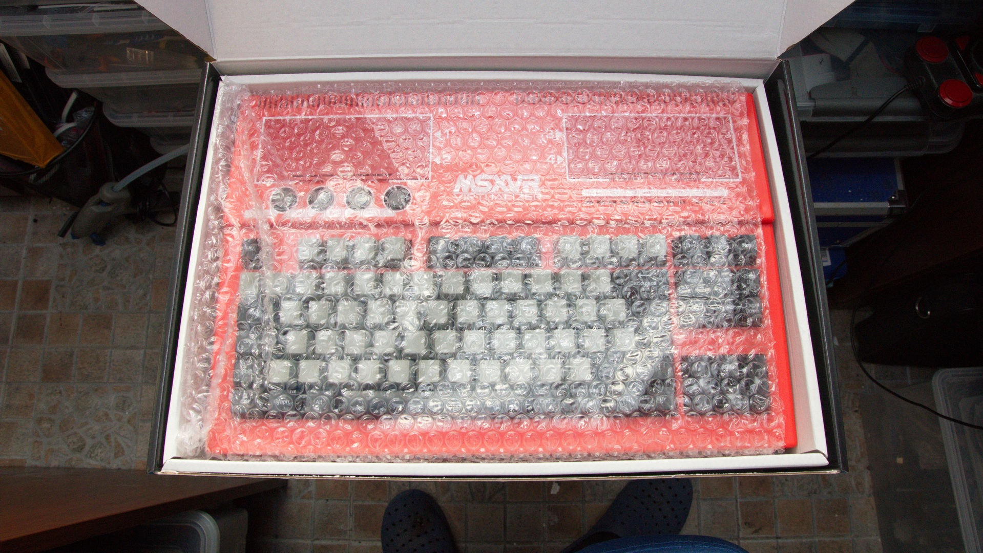

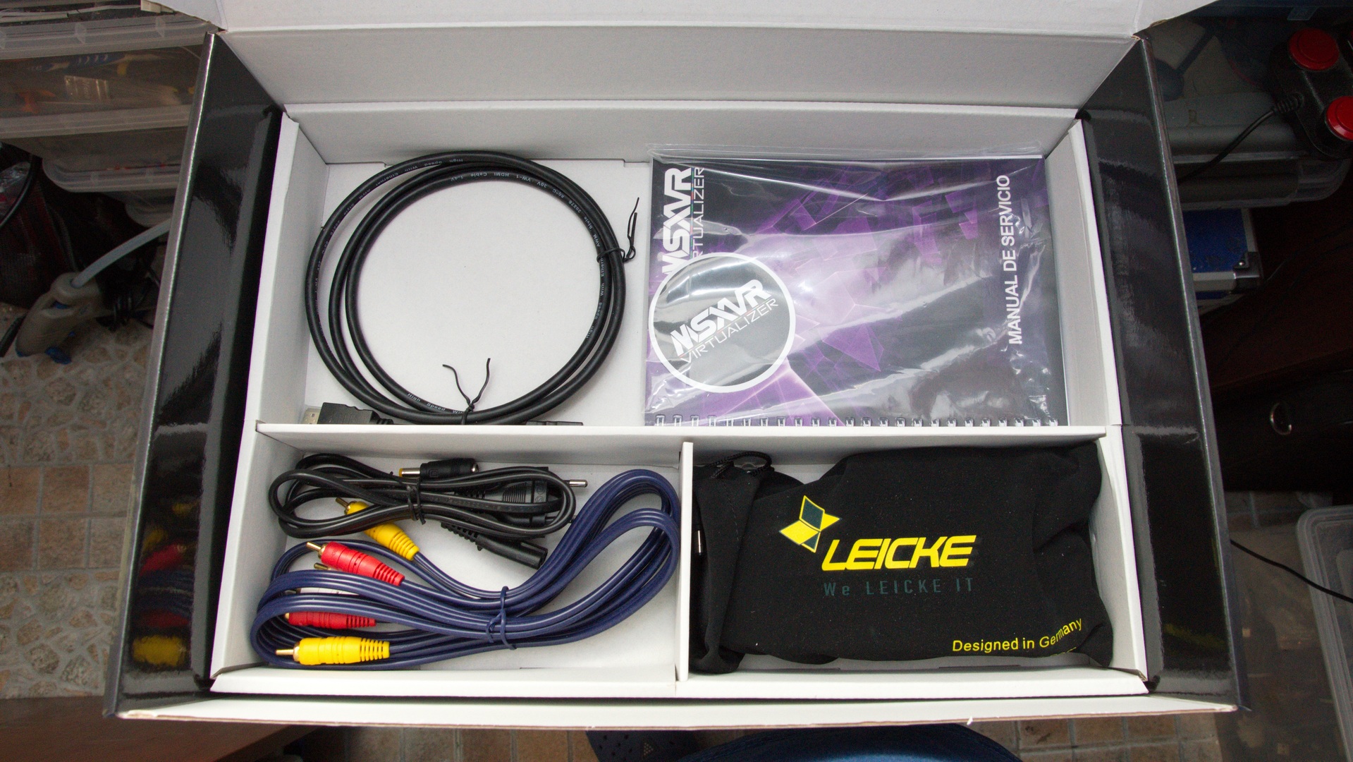

Hoy he recibido mi nuevo MSXVR.
El paquete venía perfecto y tanto la caja como el equipo, cables, fuente de alimentación, etc. parecía todo recien salido de "fábrica". Vamos, imponente.

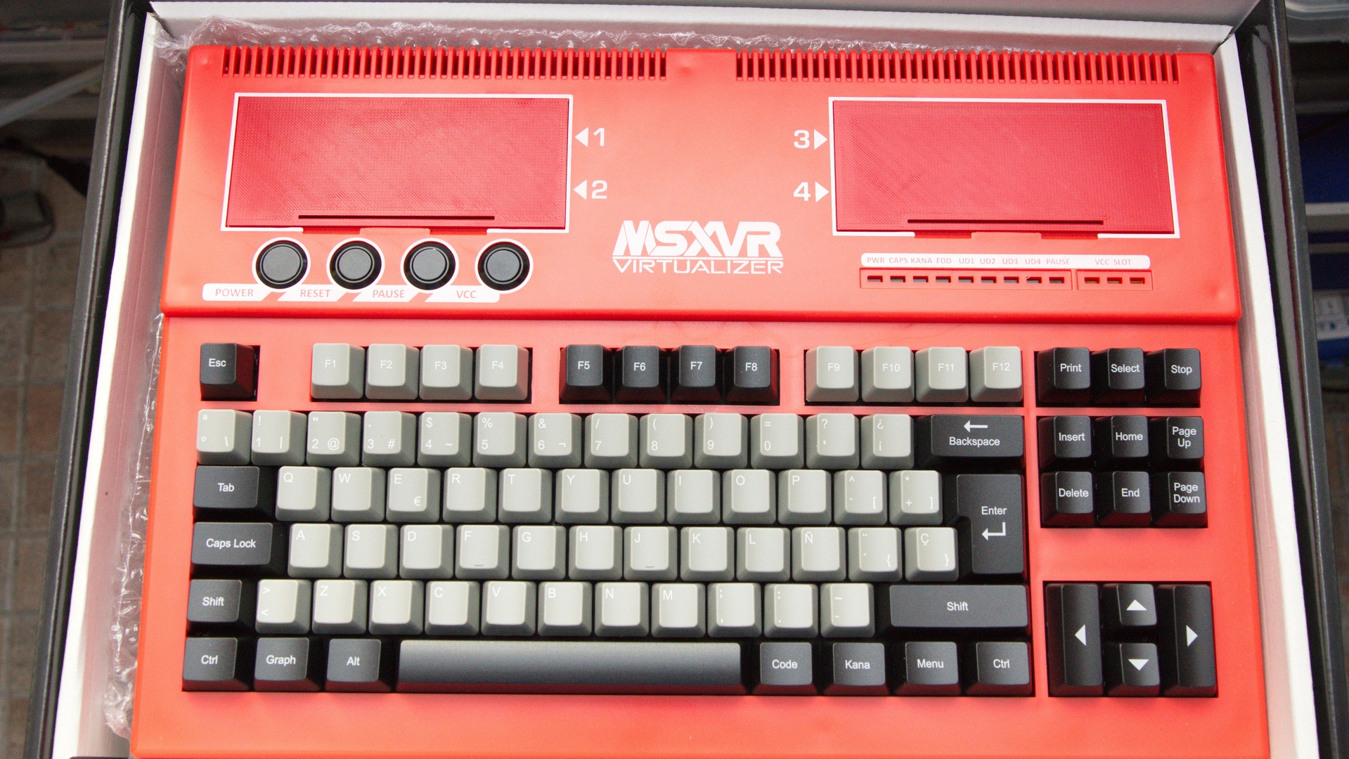

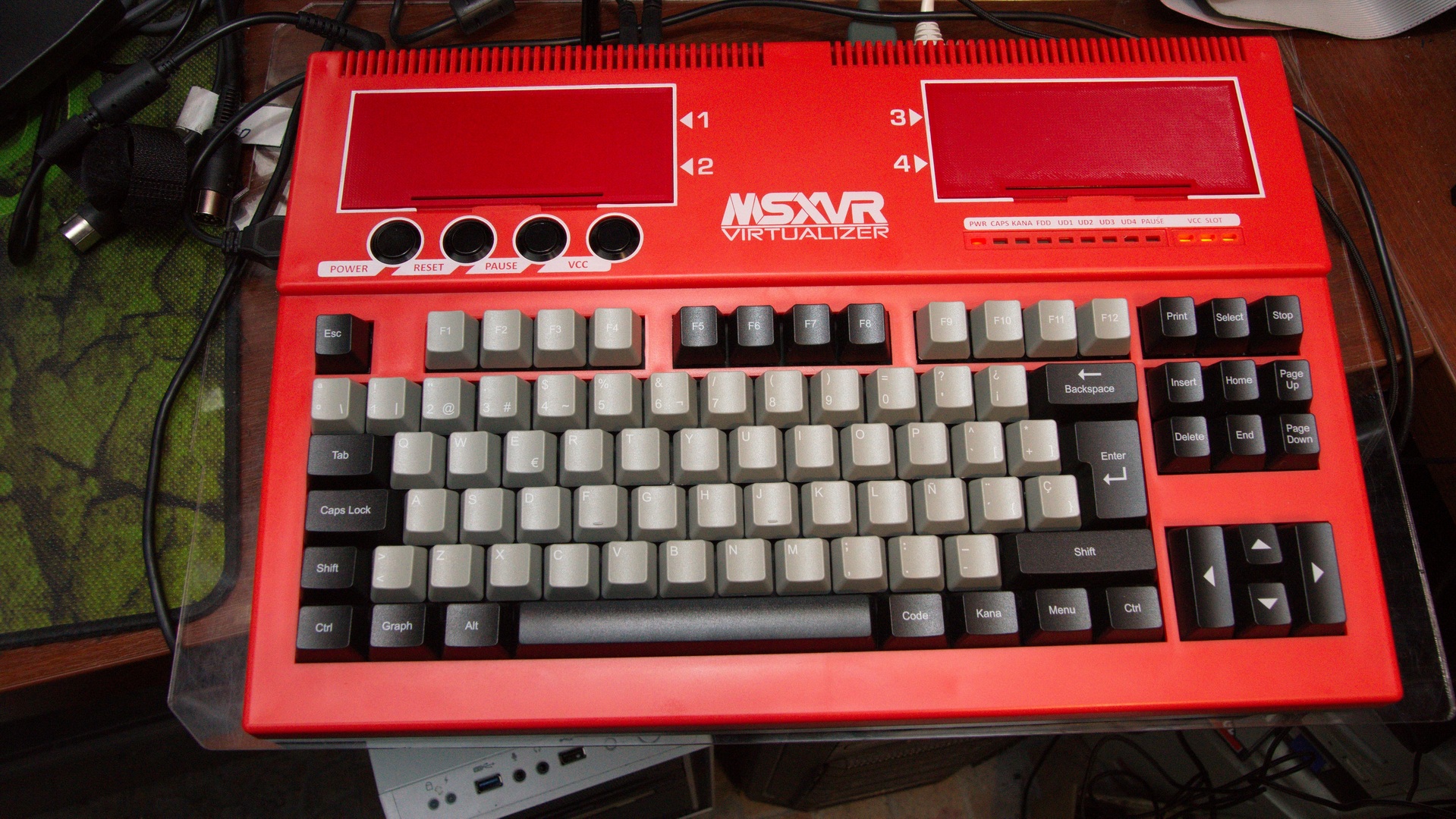

Bueno unas foticos del equipillo ....
De momento he aprendido a conectarlo a uno de mis NAS y copiar ficheros desde el NAS al MSXVR. El File Manager del MSXVR es bastante básico, pero tiene las funciones elementales. A ver si implementan el SSH y así poder copiar desde el PC al MSXVR ... :sarcastico1:
