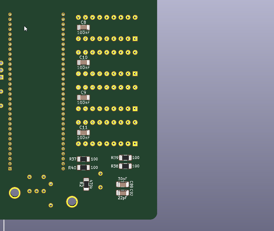

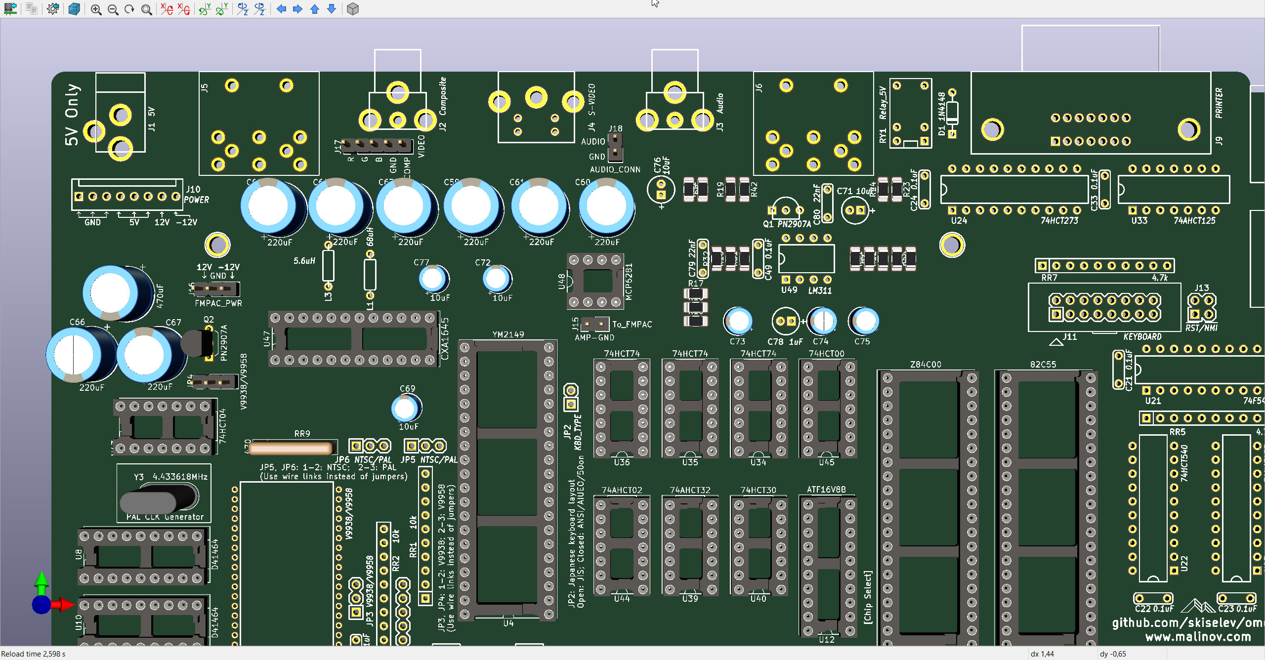

Hola chicos.

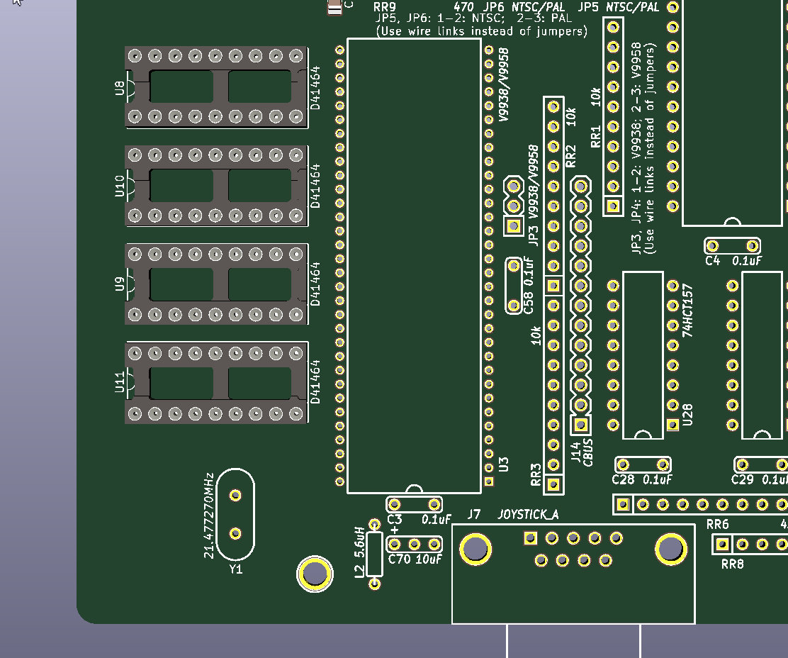

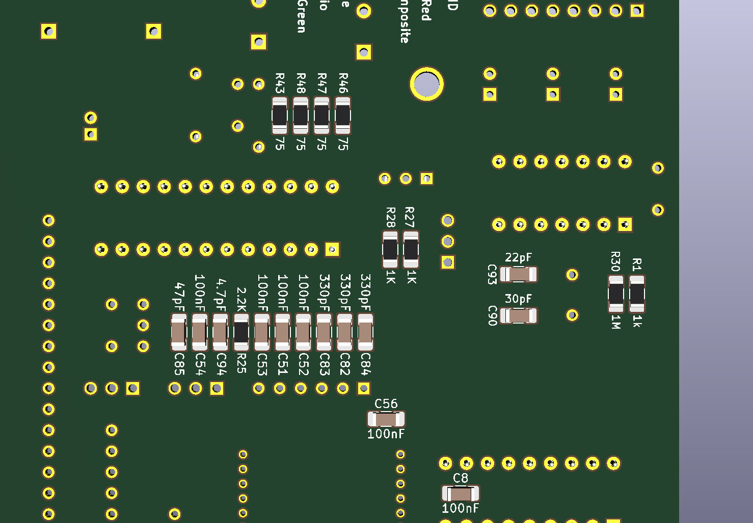

Hace poco he empezado a hacer algunos cambios sobre la PCB del Omega MSX2+ versión 1.4eu, la verdad es que creo que se puede optimizar bastante el espacio y dejar hueco para añadir cosas (por ejemplo, el puente de diodos frente a polaridad inversa).
Además hay algunas cosillas que creo que habría que modificar ... Por ejemplo, los condensadores de desacoplo. En casos como en U8, U9, U10 y U11 los condensadores cerámicos que hay en la versión original se encuentran -para mi gusto- demasiado alejados del VCC del integrado correspondiente.
Así sería como lo pondría yo ....
Será un trabajo largo, pero creo que puede quedar la cosa bastante bien ... ya veremos ... :loco4:

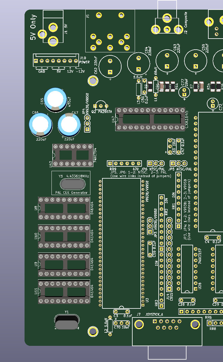

#3 Re: Placa Omega MSX2+

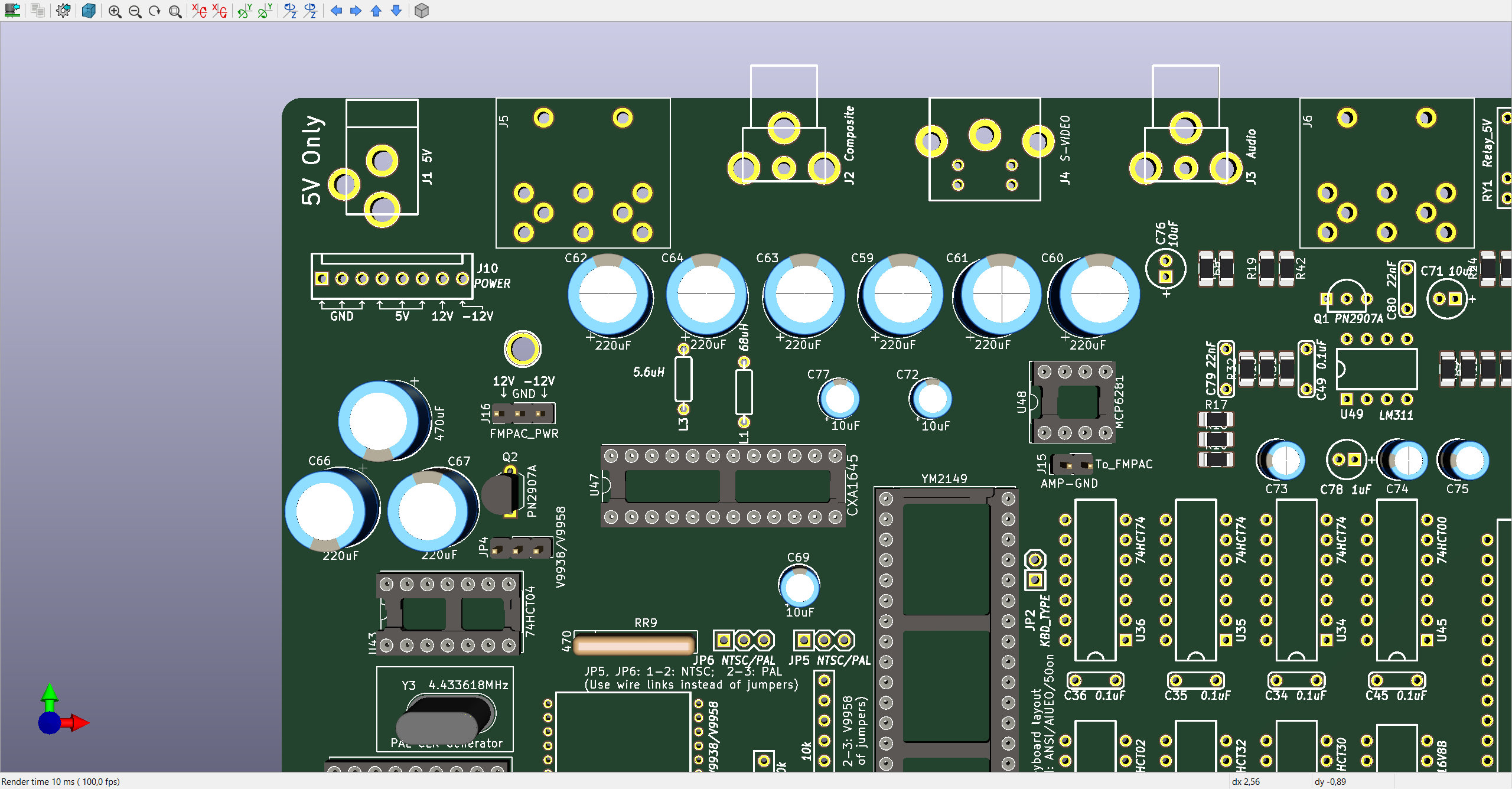

He dejado bastante espacio libre en la zona de alimentación general y la minifuente ... a ver qué se me ocurre para lo de la polaridad invertida y/o sobretensión.
Aunque igual digo un disparate, creo que incluso se podría integrar el tema de los +12v y -12v con algo de este tipo (https://www.mornsun-power.com/html/pdf/ ... W75R3.html) ... aunque tengo que estudiarlo un poco ya que al Omega tengo que meterle 5.5v para que funcione y me da un poco de yuyu freirlo todo.
Se aceptan ideas.
#4 Re: Placa Omega MSX2+

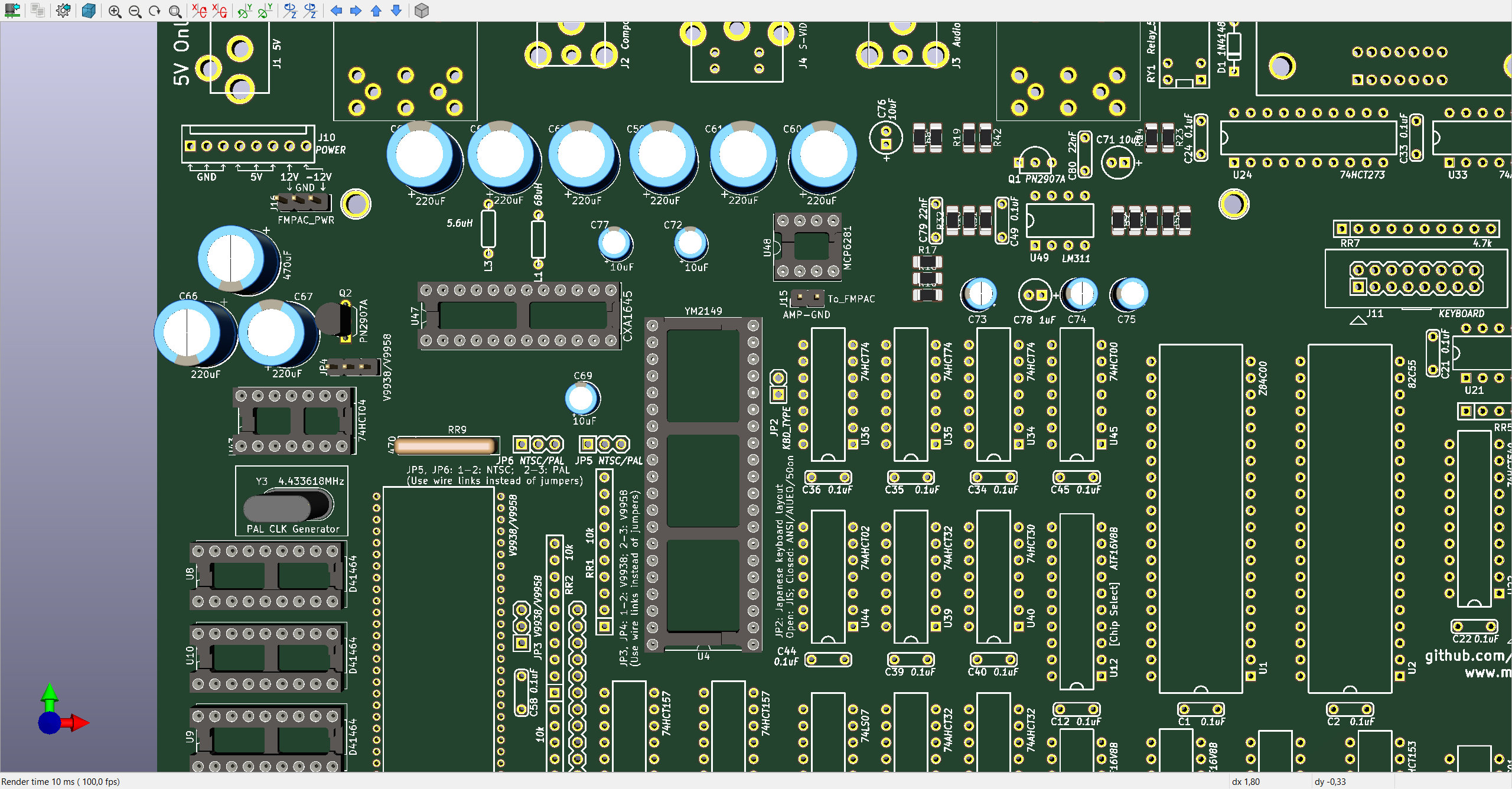

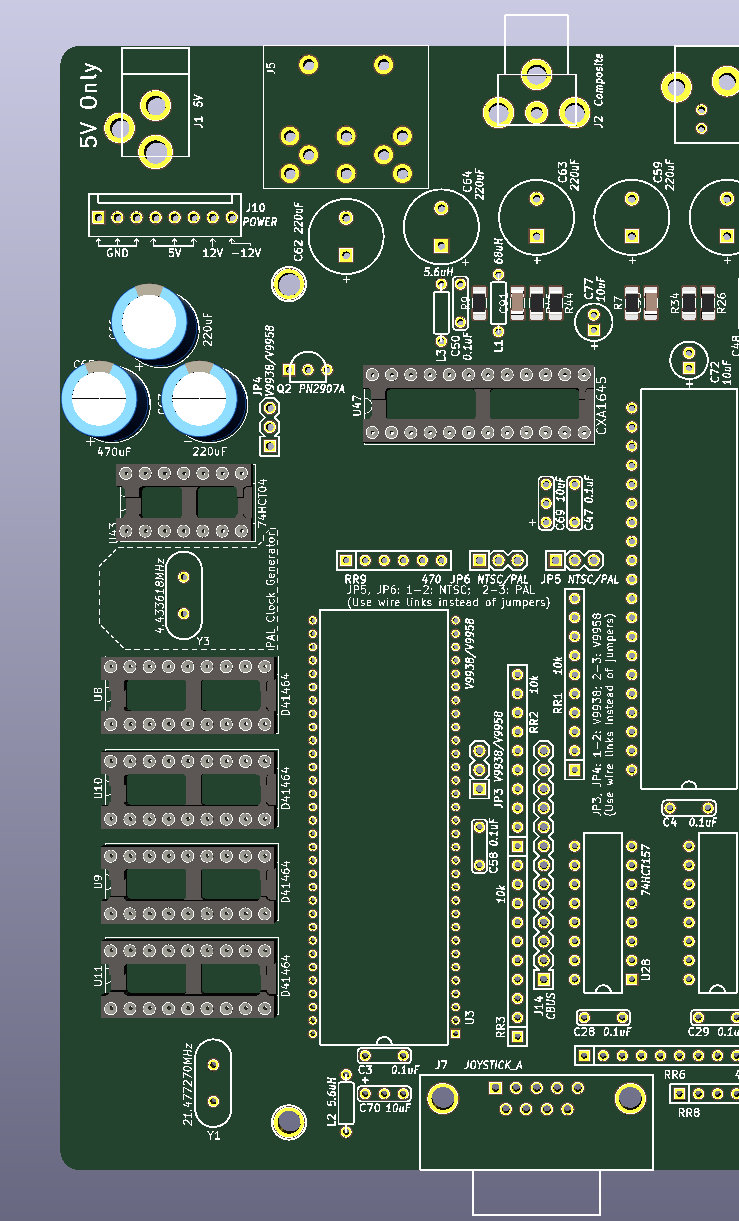

Algunos avances ...
#5 Re: Placa Omega MSX2+
No .... así mejor ...
Bueno, cuando tenga avances más importantes ya iré poniendo más fotos.

Bueno, alguna cosilla añadida pensando en ampliaciones y/o mejoras ... mañana más ...

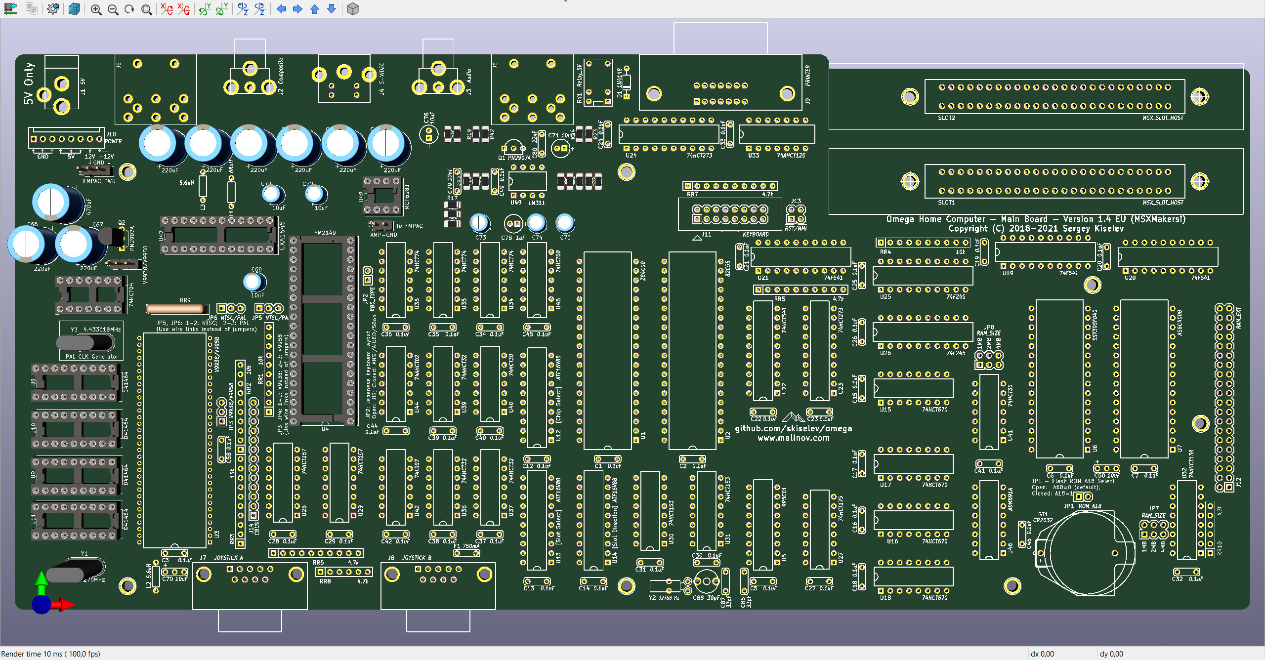

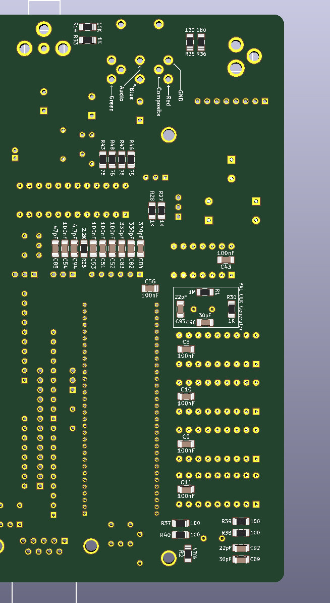

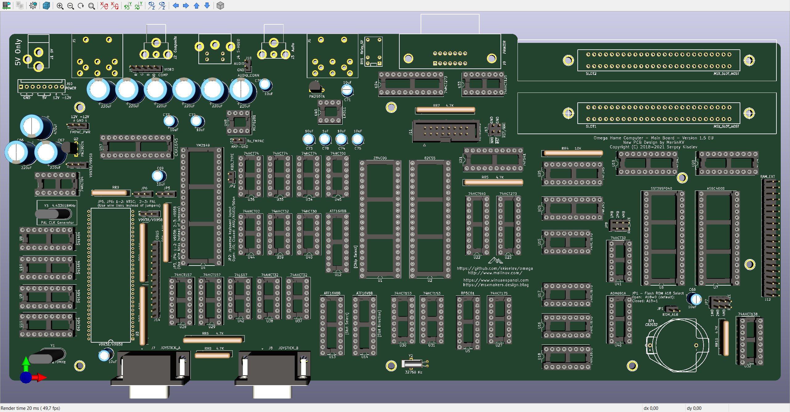

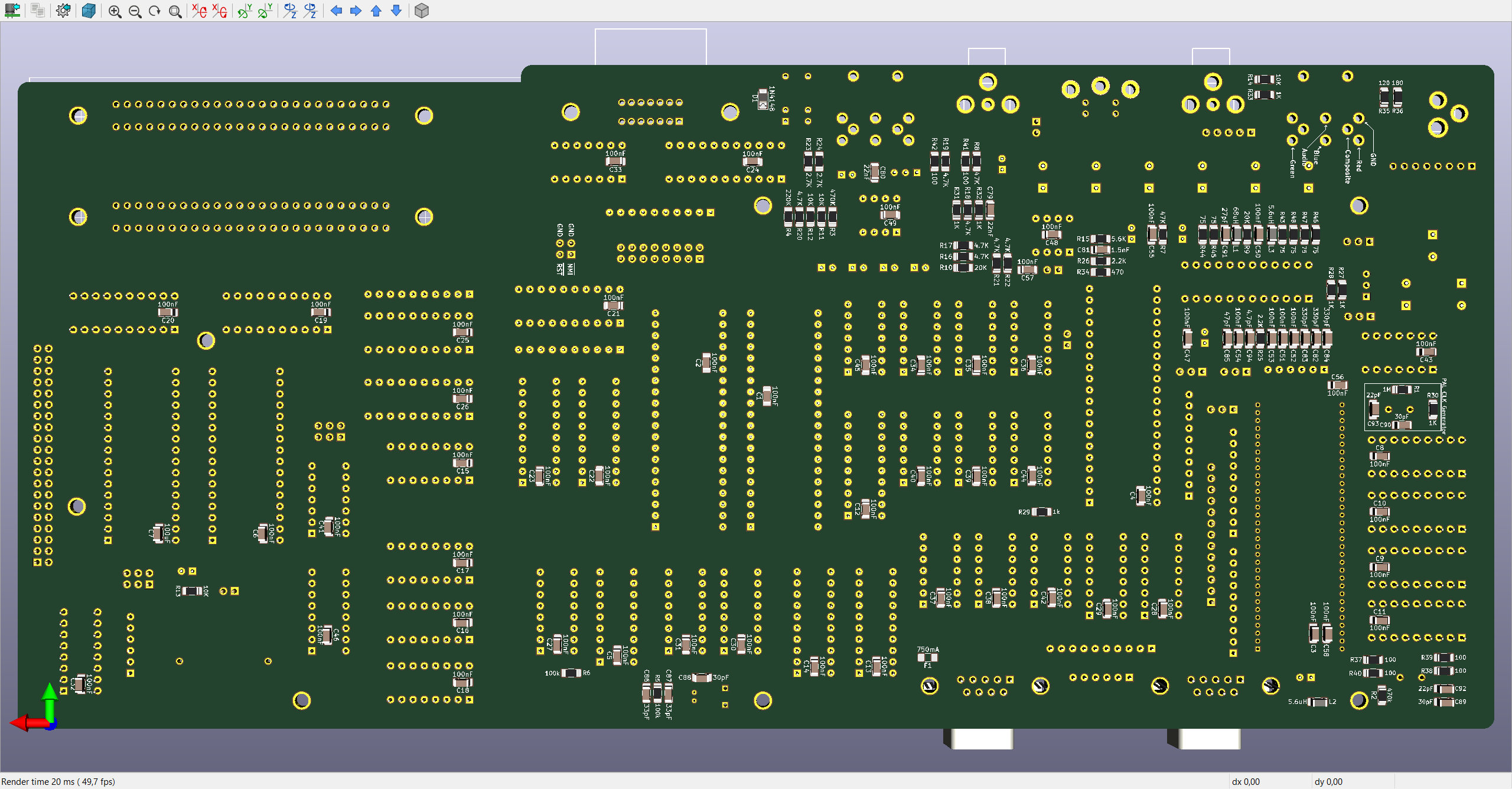

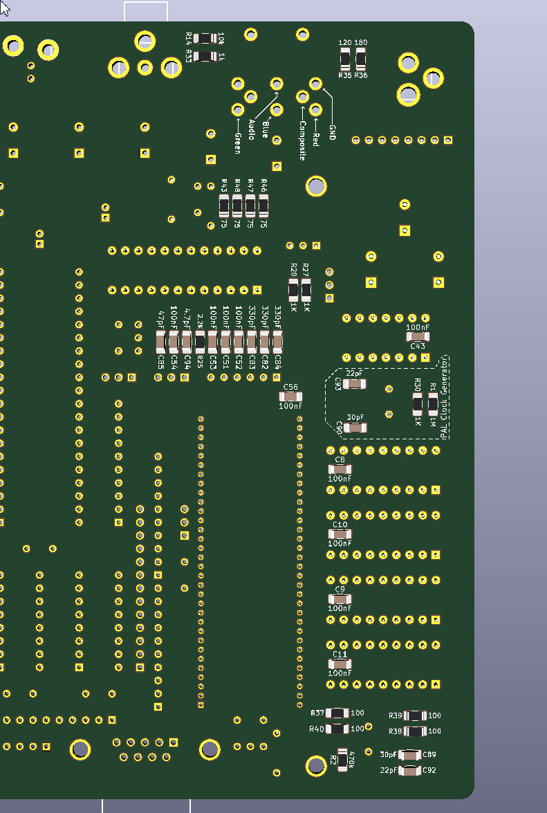

Hola chicos.

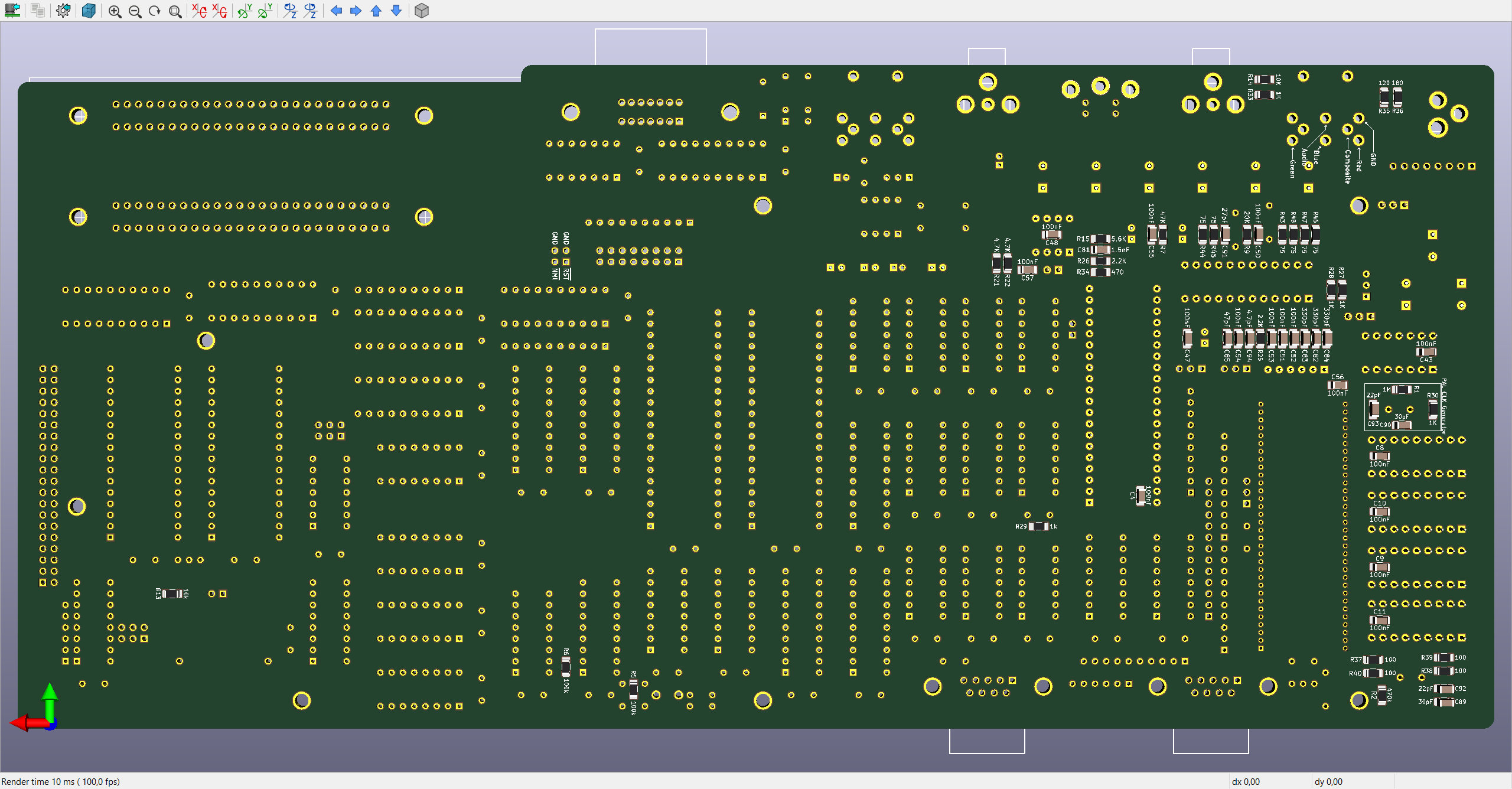

Bueno esto sería una vista general de la placa una vez terminado el tema general.
Añadidos conectores pines para RGB y Vídeo compuesto, audio, conectores para el módulos FM-PAC, cambiadas las resistencias y la mayoría de los condensadores a SMD 1206, así como los inductores, el fusible rearmable de 6v 750mA, etc.
Ahora, a ver si me ayudáis y entre todos dejamos pulido el tema alimentación ...
Por cierto, el tema de usar SMD 1206 no es ya que uno vea menos que un gato de escayola :sarcastico1: ... es que así las resistencias pueden ser de 1/4w que, para esta placa, me parece lo óptimo.
