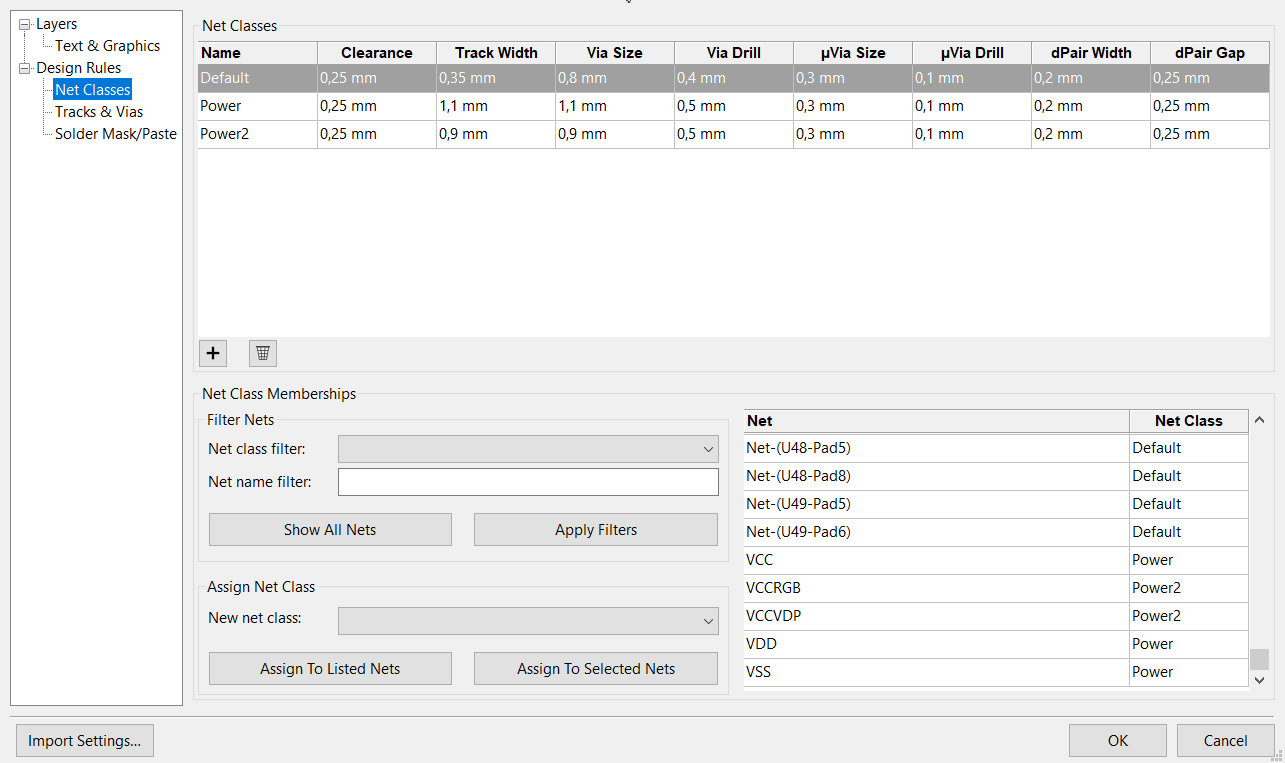

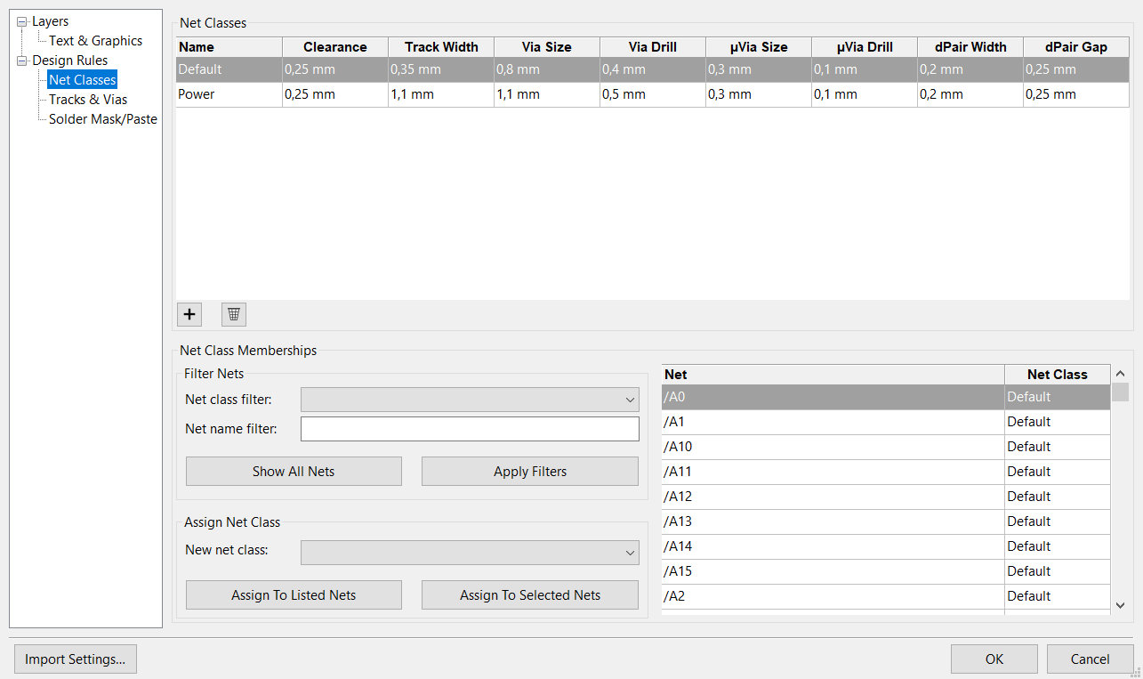

En el enrutado de la nueva placa, pienso usar estos parámetros.

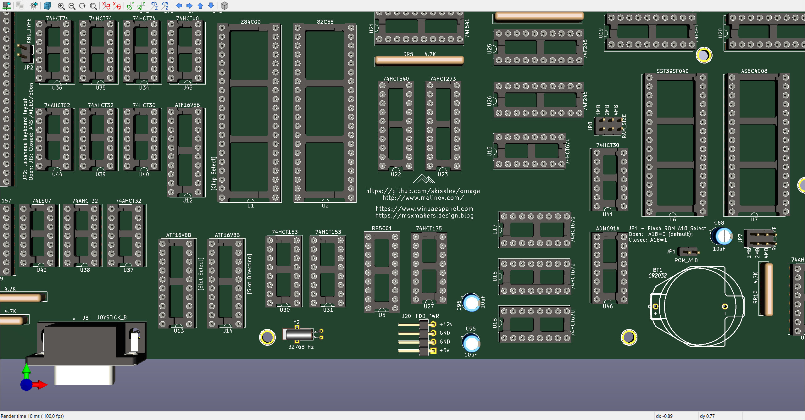

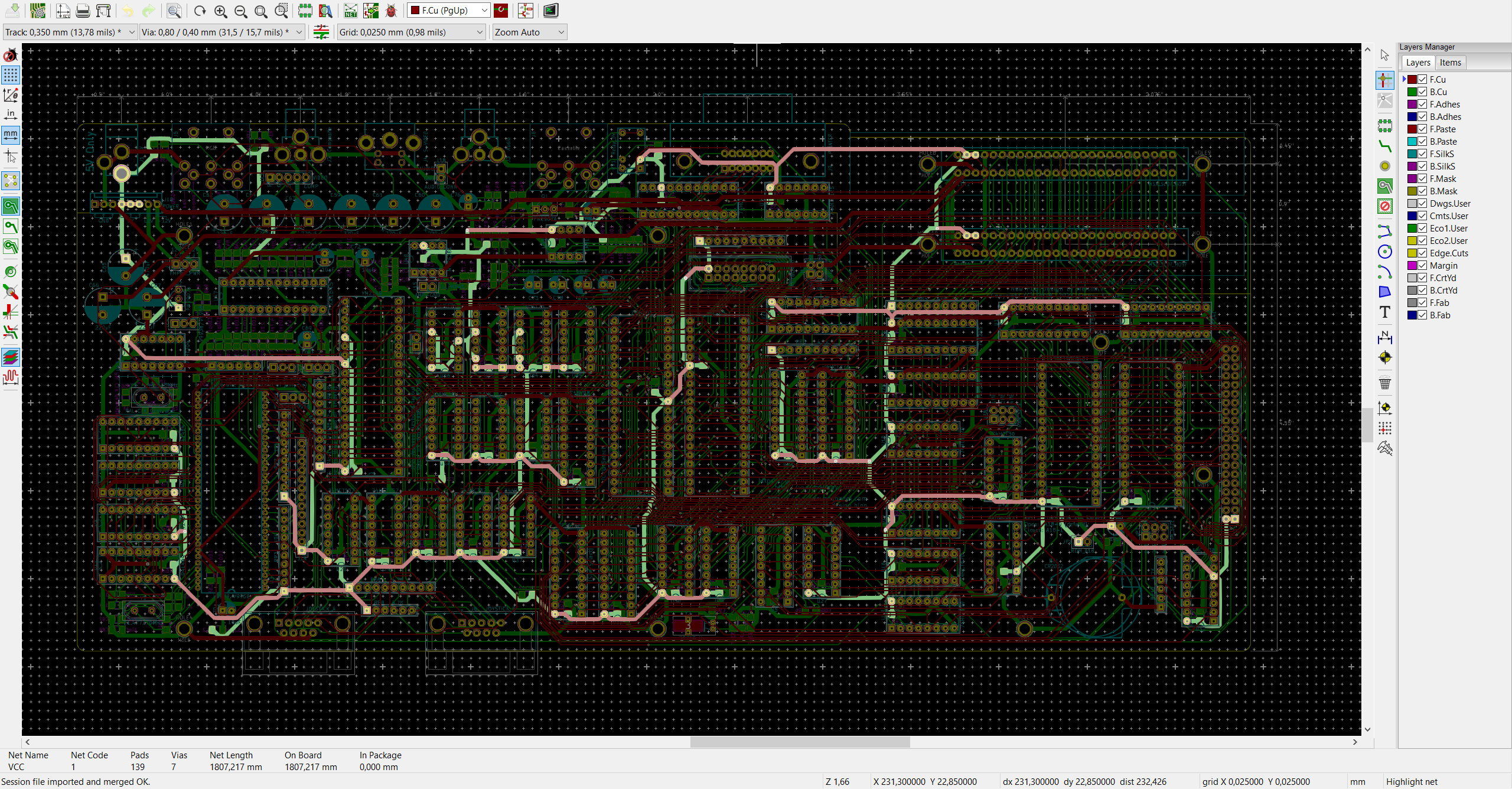

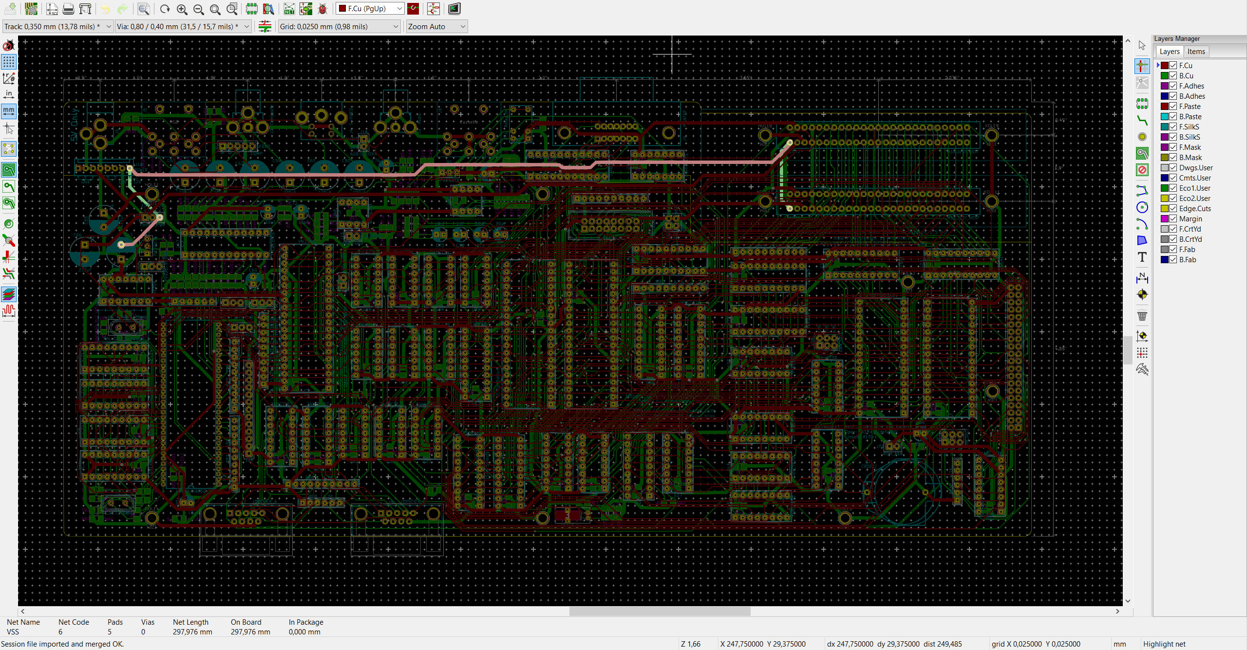

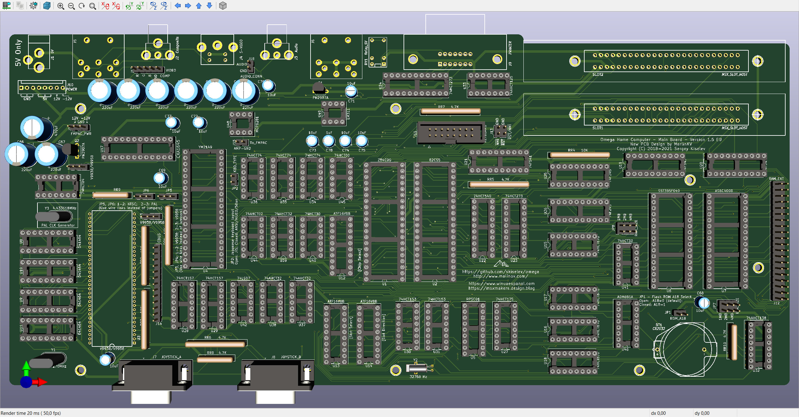

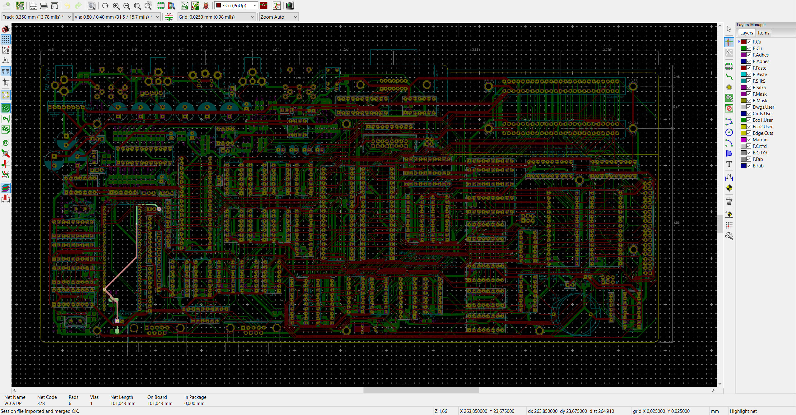

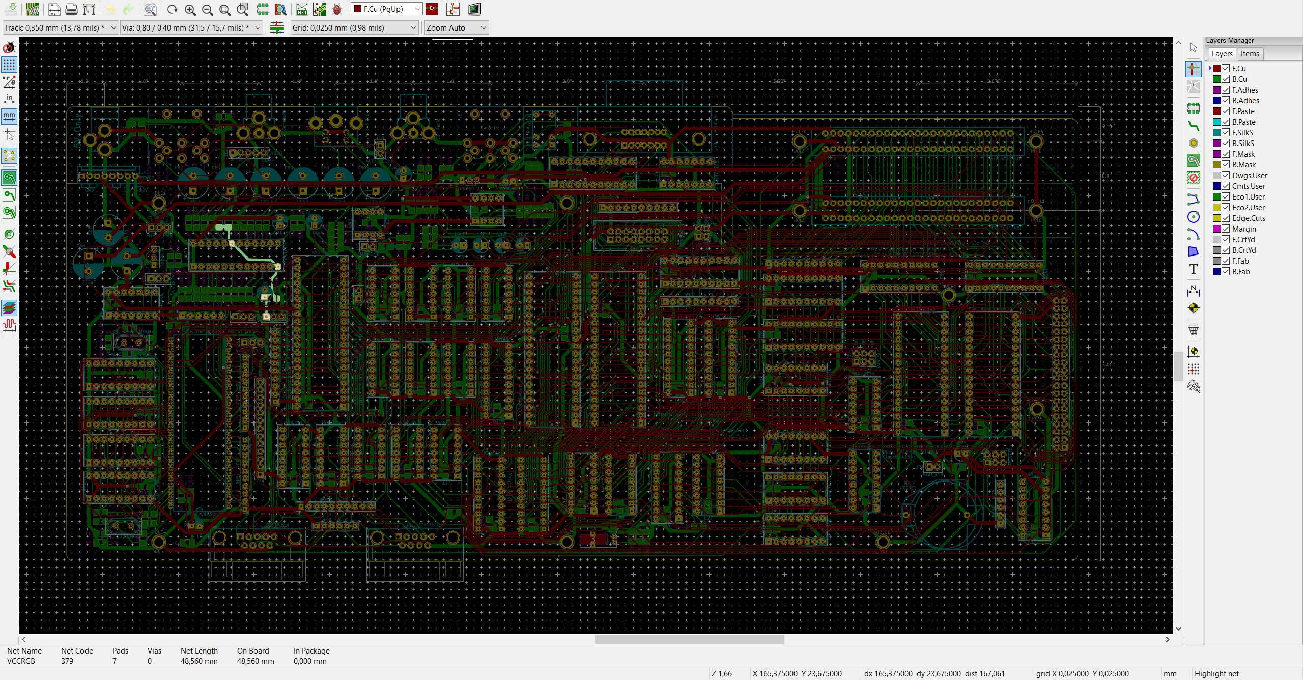

Bueno, el enrutado de la placa ....
Parámetros del enrutado
+5v y GND
+12v y -12v
VCCVDP y VCCRGB

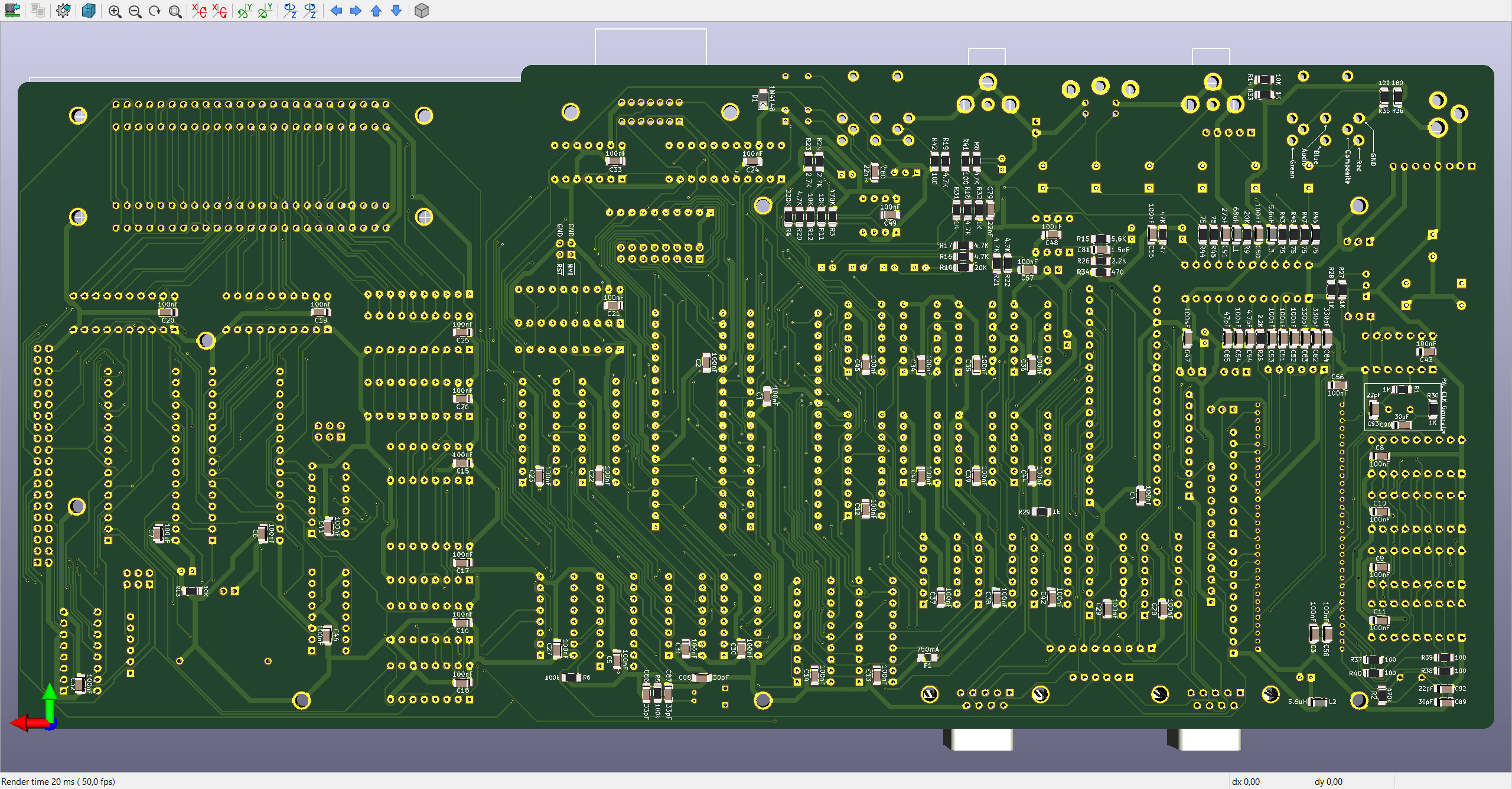

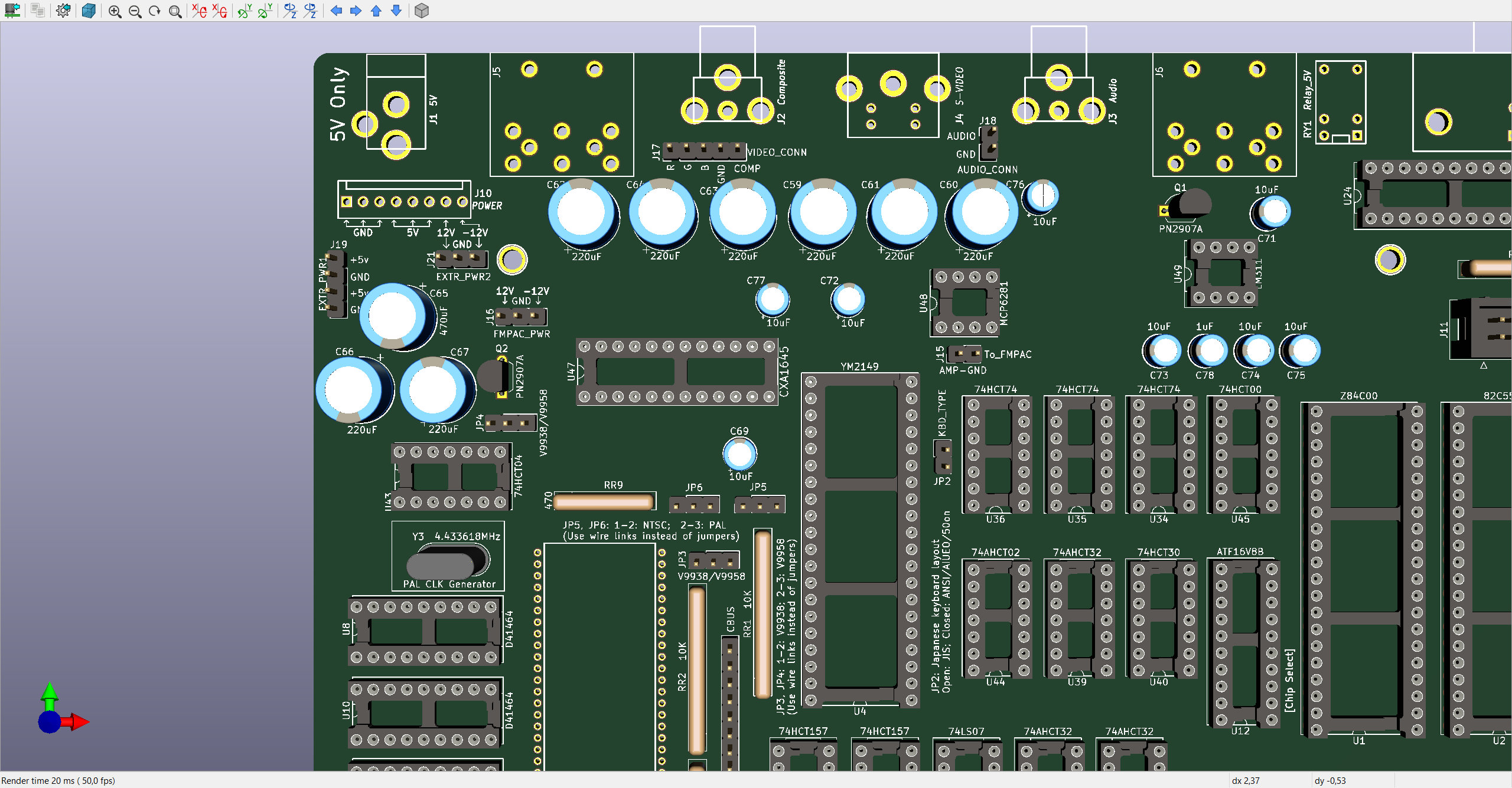

Vistas 3D
Ahora le voy a poner las "Zones" para aumentar el plano de masa y listas para pedir unas placas para prueba.
Bueno, ¿Qué os parece? ...
+5v y GND
+12v y -12v
VCCVDP y VCCRGB
Vistas 3D

- Mensajes: 6214
- Agradecido: 1799 veces
#39 Re: Placa Omega MSX2+
Al final me he decidido por dejar el tema minifuente y demás tal y cómo esta en la v1.4EU. Lo que sí he hecho, dadas las ampliaciones que hay y las que puedan salir, es añadir distintos conectores, RGB, audio, alimentación y disquetera.
- msxmakers
- Amiga 600
- Mensajes: 232
- Agradecido: 84 veces
#40 Re: Placa Omega MSX2+
Esta muy bien,
Los pines de alimentación parecen finos en la foto, yo añadiría una huella con los agujeros más anchos para que el conector pudiera ser algo más tocho.
También añadiría luma y chroma con los pines de audio.
De ese modo se pueden utilizar otro tipo de adaptadores de video internos.
Una idea más si te encaja.
en un grupo de telegram que estoy están ampliando las especificaciones del bus, aprovechando algunas líneas que no se utilizan para incorporar alguna señal del z80 que MSX no contemplo pero que puede ayudar a construir nuevo hardware, (de memoria DMA o NMI).
Ellos van a modificar sus MSX para añadir señal a estos pines del bus, pero tu omega podría tener unos jumper que permitiesen añadir estas señales o anularlas (por si al final hay algun MSX o cartucho anterior que si las utilizase, aunque creo que esta desconectado en el 100% de los msx).
saludos.
saludos.
