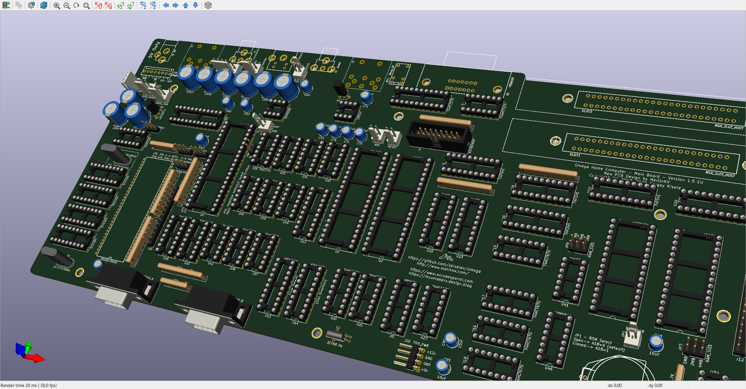

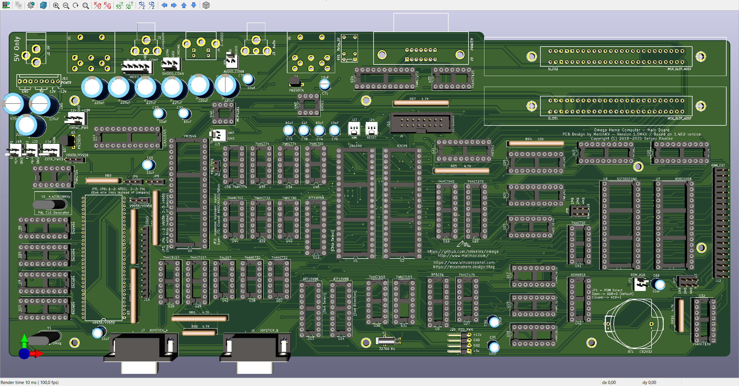

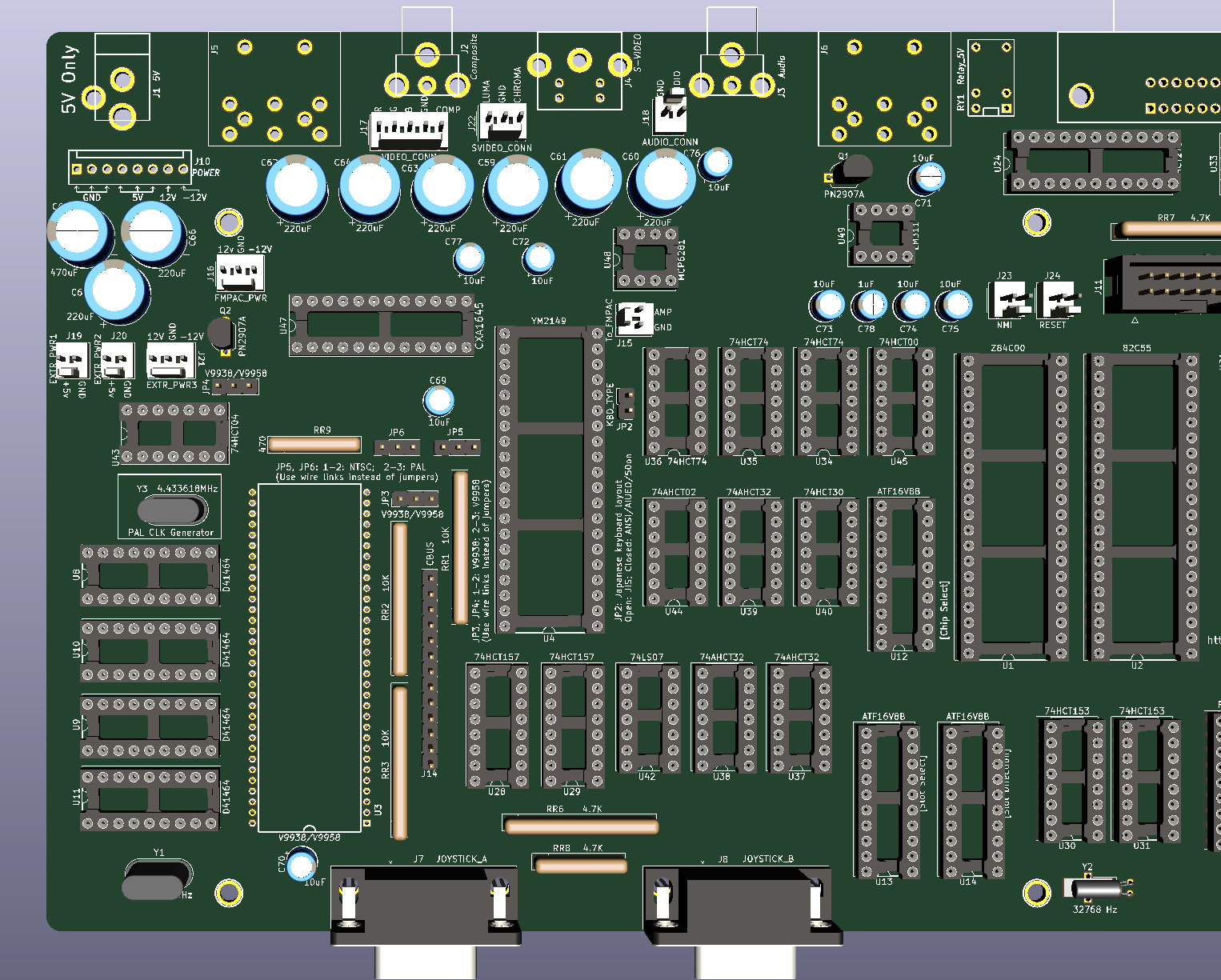

Ok, lo de los conectores me ha parecido buena idea :bien1: . Los he puesto tipo Molex con paso de 2.54mm. De esa forma, el que quiera poner conectores Molex tiene la posibilidad y si no, pues puede poner tiras de pines. He tenido que reorganizar bastantes componentes, así que toca enrutar de nuevo. :sarcastico1:
¡Ah! He añadido el de S-Video (Luma y Chroma) y he separado los conectores de NMI y RESET.
Creo que con eso ya lo doy esta versión por terminada.

Gracias droman. Bueno, no era solo eso, es que teniendo en cuenta las ampliaciones que tengo y las que he visto que pone la gente (como el caso de msxmakers, me ha parecido buena idea dotar a la placa de conectores adecuados y suficientes para todo.
Lo de cambiar condensadores y resistencias THT por SMD ... He puesto todo 1206, nada de 0805 y más pequeños. Los componentes 1206 los puede soldar cualquiera por poca maña que tenga con SMD. También he encontrado los inductores y el fusible rearmable en el mismo formato.
La ventaja de poner esos componentes SMD en la cara inferior es que, aunque pudiera no parecerlo, facilita mucho las reparaciones.
Lo del Slot+ ya lo veré más adelante cuando esté más depurado el tema ....
De momento doy por terminada esta revisión. Voy a enrutar y pedir las PCB's de prueba.

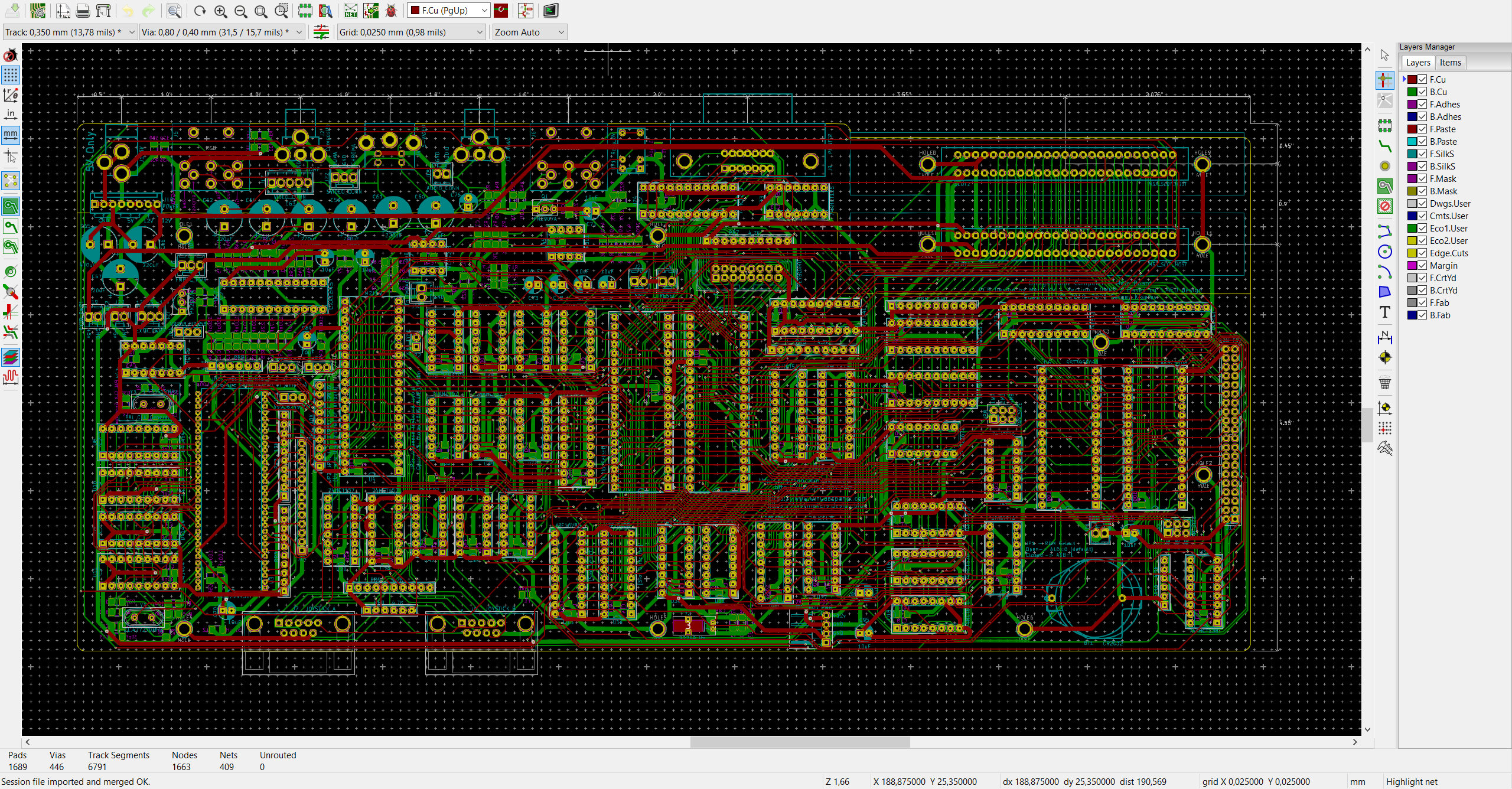

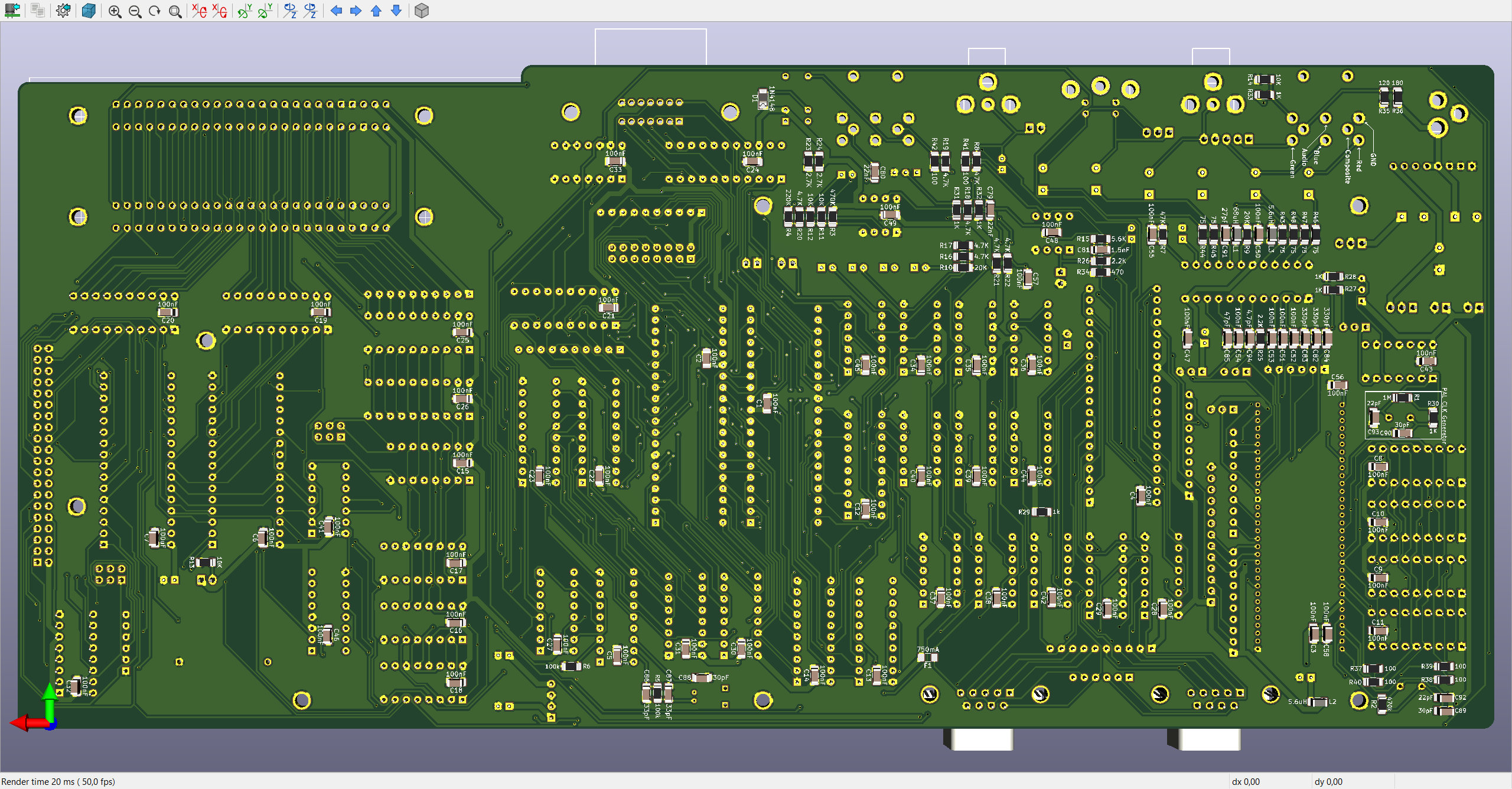

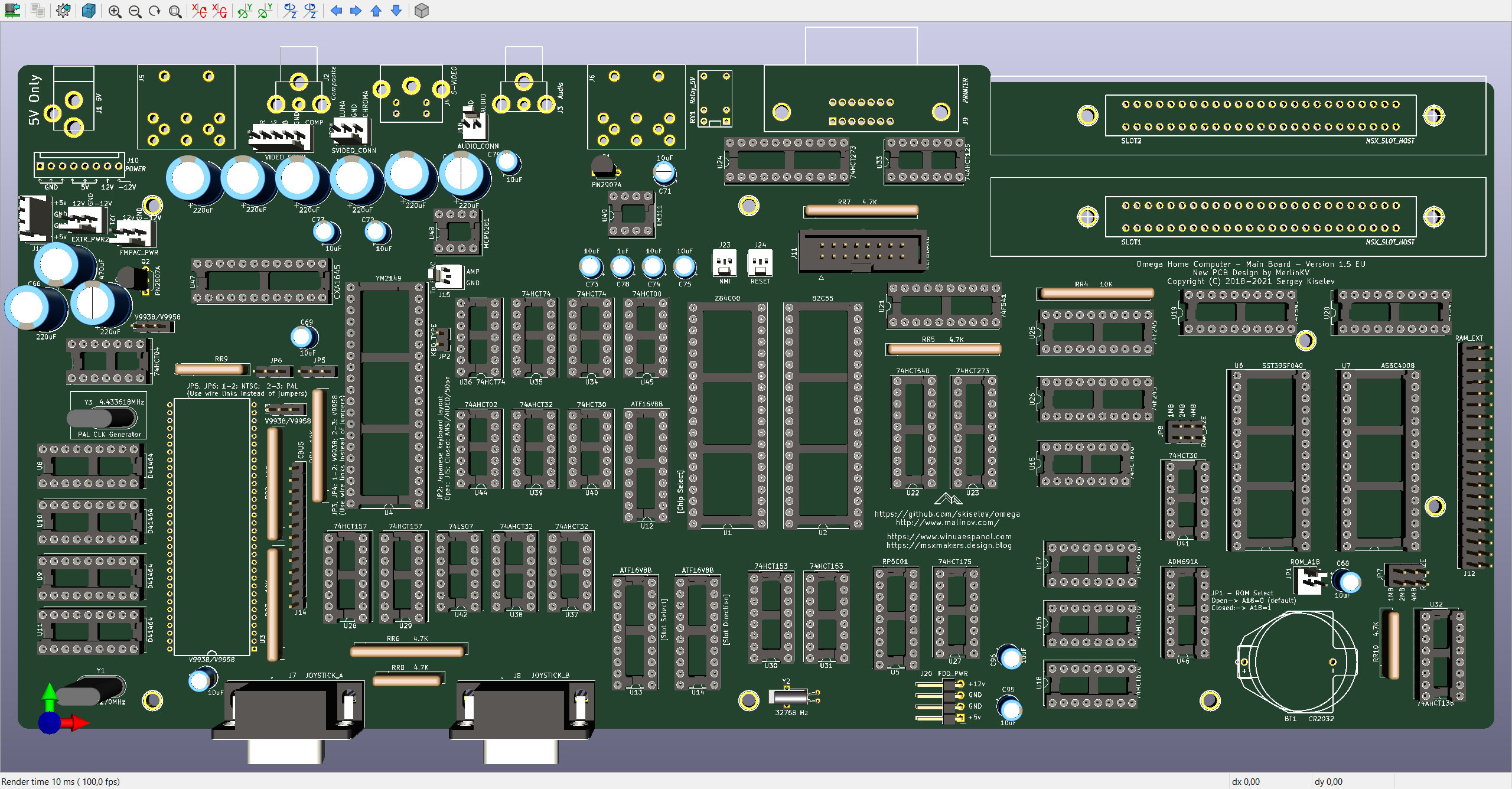

Ayer hice un par de cambios más, a ver si termino de enrutar (que es un proceso bastante largo, la verdad) y pido las "benditas" placas para pruebas.
#51 Re: Placa Omega MSX2+

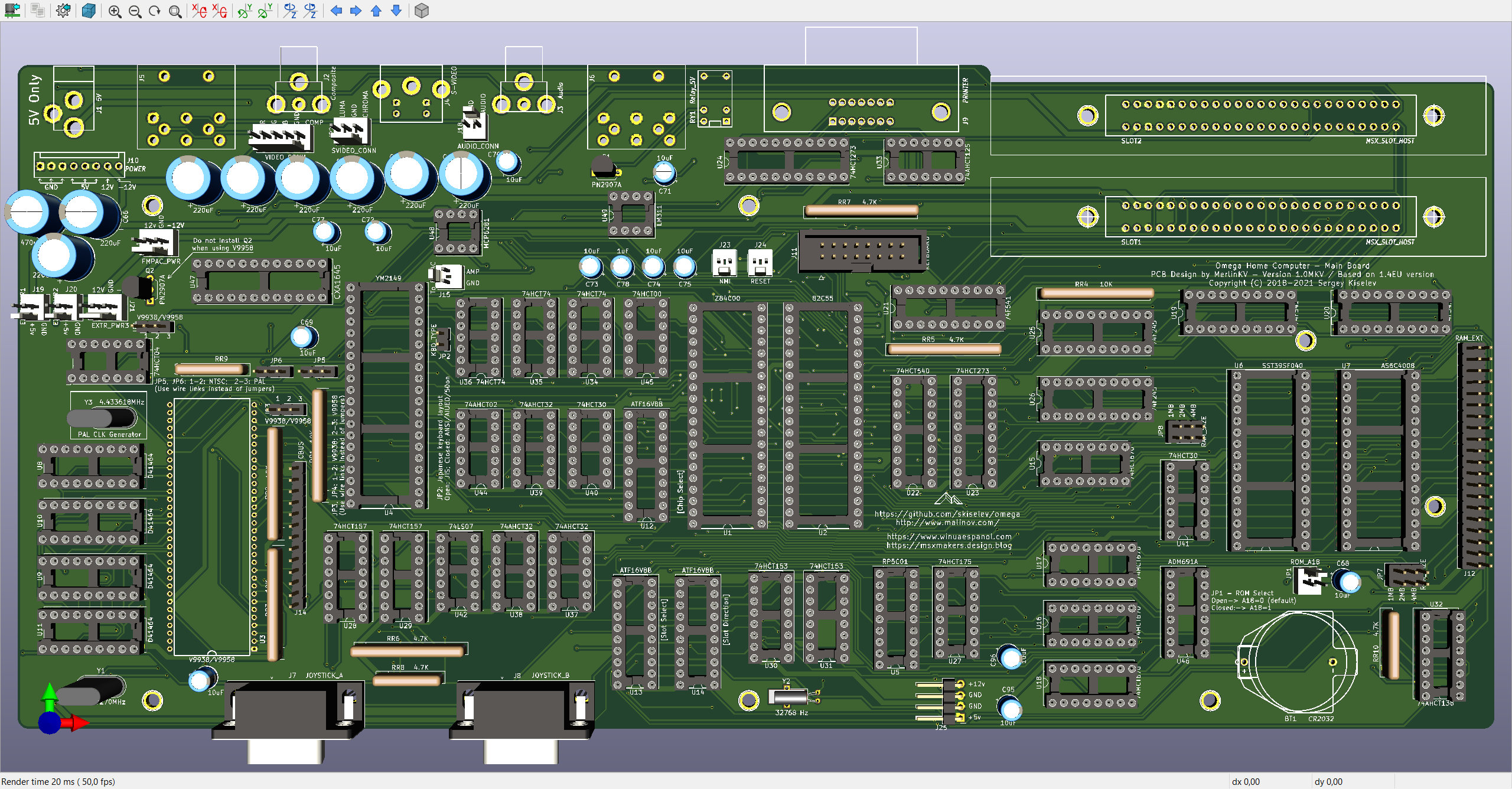

Por cierto, los cambios que he hecho y que estoy enrutando son:
Creo que así quedan mejor ordenados los conectores.
#52 Re: Placa Omega MSX2+

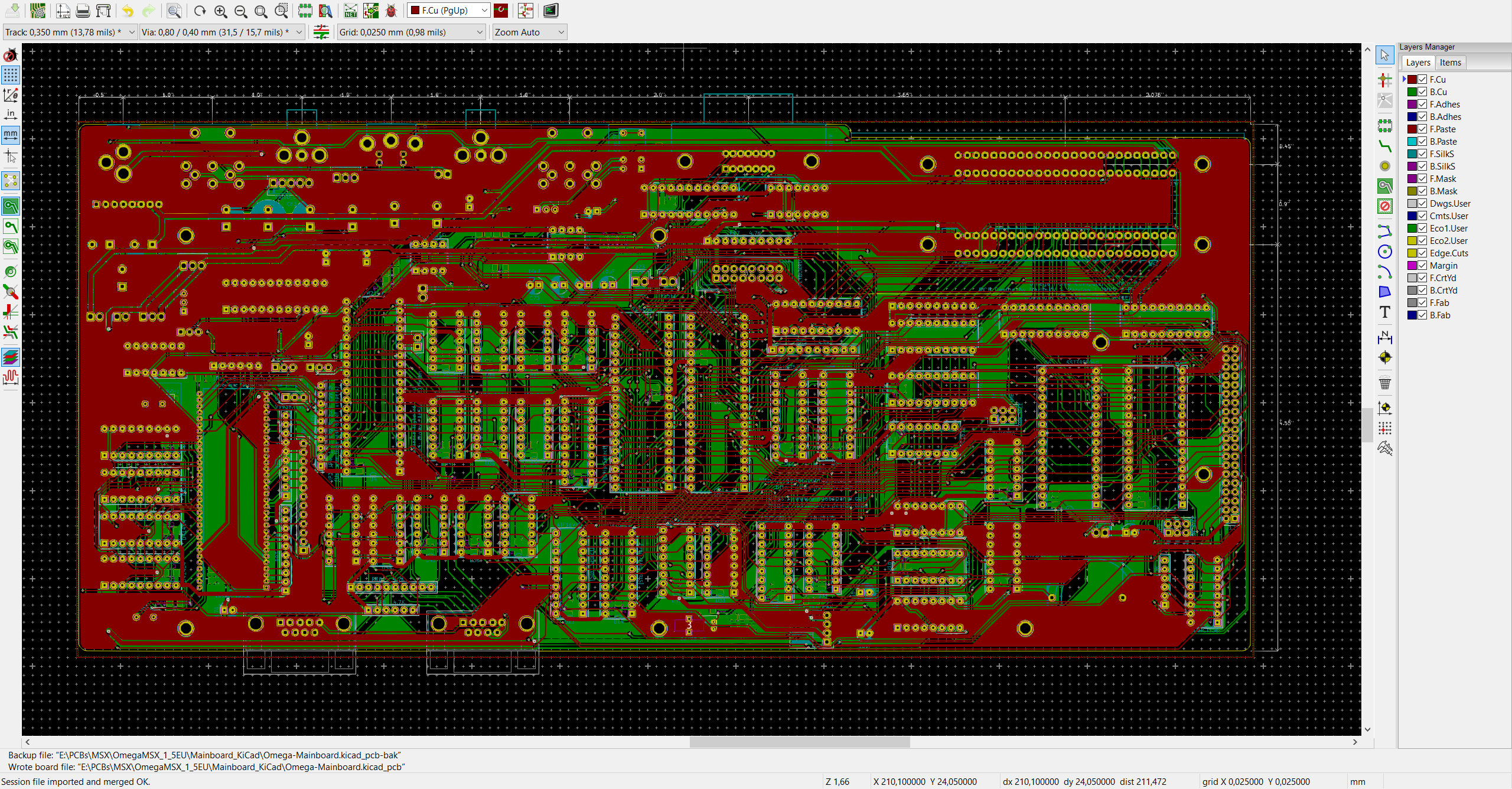

Bueno pues ya está enrutada .... ¡Vaya tela! ... :sarcastico1:
Ya no toco nada más.

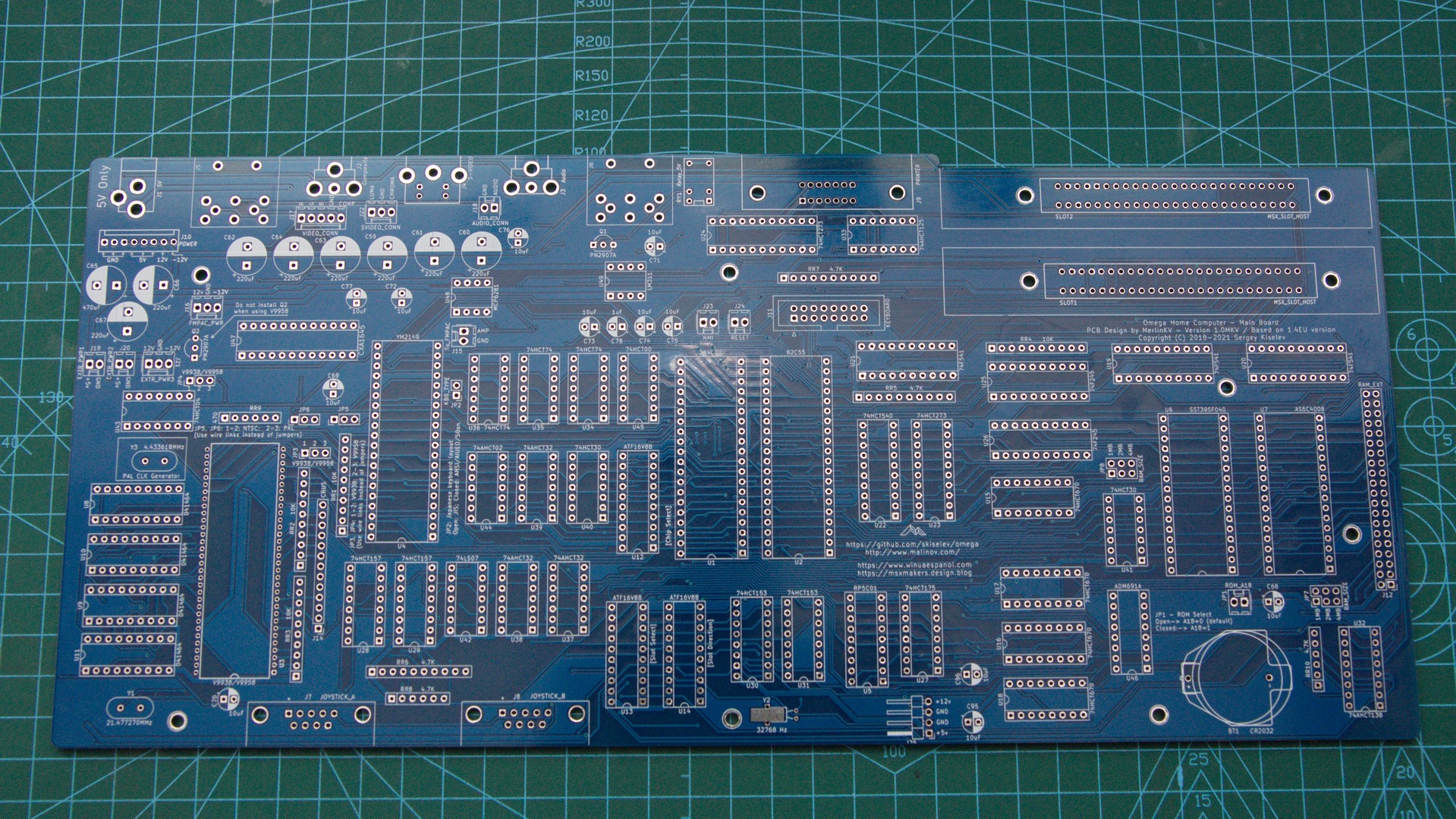

Bueno, pues ya están pedidas las placas de prueba. Solo retoqué un poco las serigrafías y añadí algunas ... creo que están todas bien ...
Ahora a esperarlas y conseguir todos los componentes para montar una y probar .... Esperemos que todo vaya bien. :loco4:
#54 Re: Placa Omega MSX2+

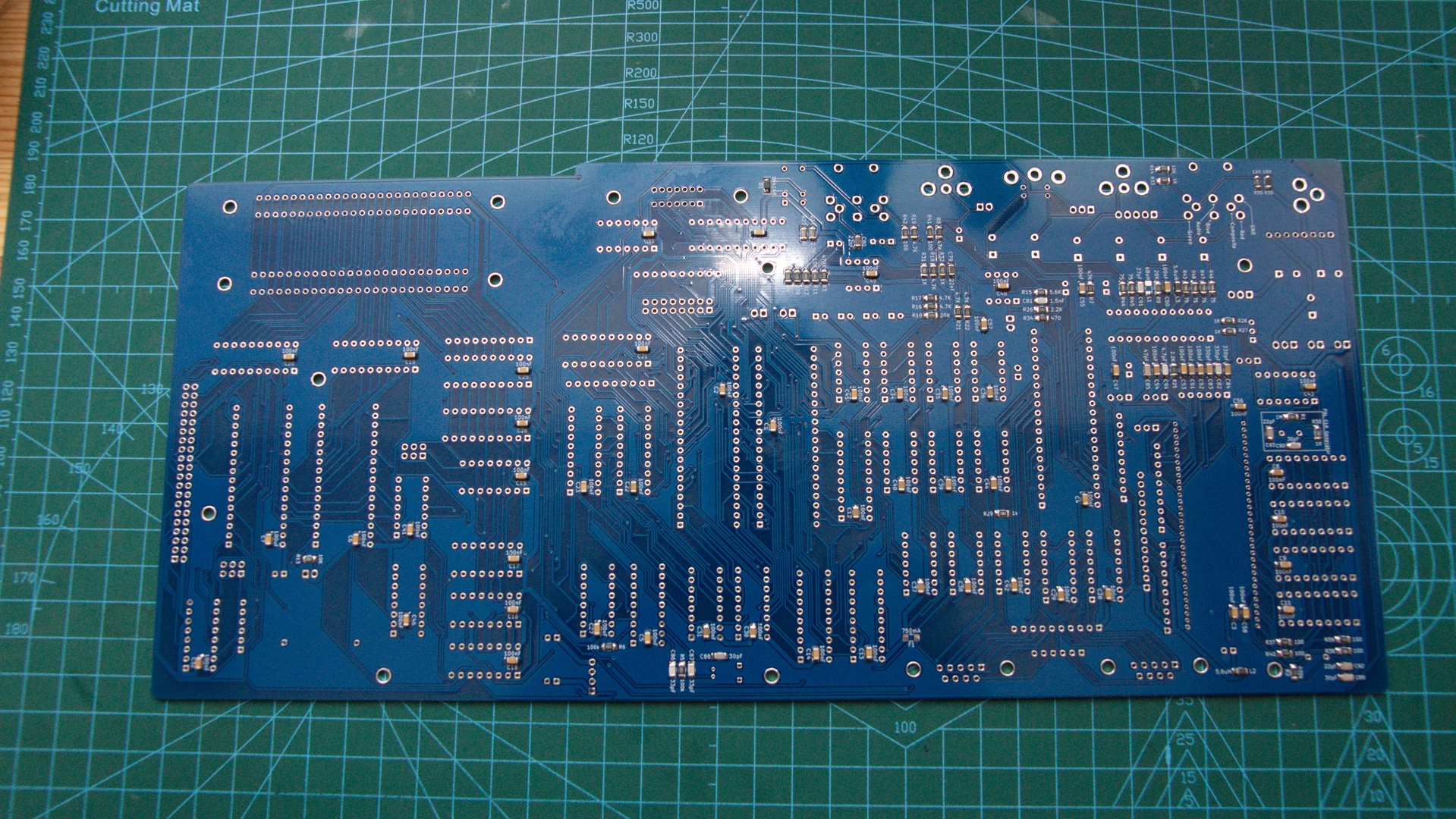

Pues acabo de recibir las placas ... funcionar no sé si funcionarán (espero no haberme equivocado en nada) pero bonicas sí que son ... :sarcastico1: :sarcastico1:
Iré montando una poco a poco, todavía me faltan bastantes componentes.
Ya os contaré.

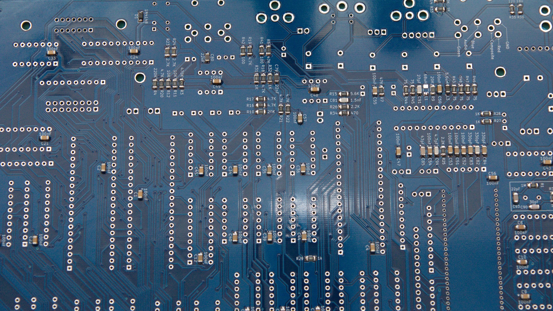

Hola, hoy le he dado un poco de caña al tema y he soldado los componentes SMD (a falta de un inductor y el fusible rearmable que todavía no me han llegado).
Las fotos no son buenas, pero sirven para que os hagáis una idea.
La verdad es que con los componentes SMD es muy cómoda de soldar hasta para mí (que soy como un gato de escayola con el pulso de mi bisabuela :sarcastico1: ).
Continuará ... :hola1:
