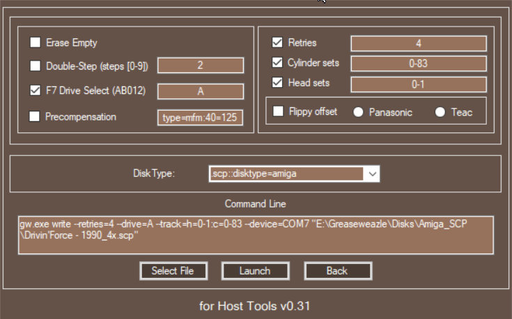

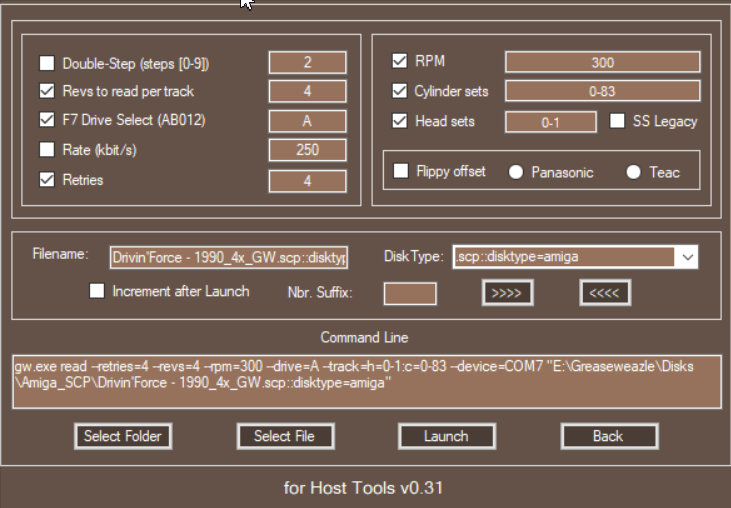

Pues buenas y malas noticias sobre la GW y algunos juegos, como en este caso, el Drivin'Force.
Cuando no trabajamos con discos originales y utilizamos imágenes IPF usando el software de HxC para convertirlas a formato SCP, el resultado es una imagen SCP basada en un factor de lectura de sectores de 3. Ese factor va bien para muchos juegos, pero como he podido comprobar, no sirve para todos.
No había forma de crear con la GW un disco o imagen del Drivin'Force que funcionase. Así que he seguido los siguientes pasos:
- Con Kryoflux he creado un disco "original" desde una imagen IPF y he comprobado que funciona perfectamente.
- Después he leído ese disco con la SuperCard Pro pero he creado dos imágenes, una con factor de lectura 3 y otra con factor de lectura 4.
- He grabado esas dos imágenes en discos reales y he comprobado que solo funciona la imagen que he creado con factor 4.
- Comprobado que la imagen SCP de factor 4 funciona, la he grabado con la GW -con los parámetros siguientes- y ha funcionado.
- El caso es que esa imagen estaba creada con la SuperCard Pro y había que probar a crear una imagen funcional con la GW. Desde el disco funcional (valga la redundancia) he creado dos imágenes con la GW, una con factor 3 y otra con factor 4. Cuando digo "factor" en la GW me refiero a Revs to read per track.
- Después he grabados dos juegos de discos (factores 3 y 4) con dos disqueteras diferentes (en total 4 discos). El resultado es que todo ha ido como con la SuperCard Pro, solo han funcionado los discos grabados desde la imagen factor 4.
- Fijaos en cómo he cambiado los parámetros en la GW para crear la imagen funcional (la de factor 4).
Resultado de todo esto, pues que algunos juegos no funcionarán con la conversión IPF -> SCP que nos ofrece el software HxC. En algunos casos necesitaremos un disco "original" funcional y crear la imagen con la GW usando factor de lectura de 4 e incluso 5 y ajustando las revoluciones a 300RPM
Te adjunto las dos imágenes funcionales que he creado con la SuperCard Pro y la GW, por si quieres probarlas. Te deberían funcionar las dos sin ningún problema.
Espero haber sido de ayuda.
Drivin'Force - 1990_4x_SCP.7z
Drivin'Force - 1990_4x_GW.7z

He probado el segundo archivo, de la GW y Funciona!!
Como no.... la mano de merlinkv que todo lo cura!
Pues debo aclarar, que al segundo intento. En efecto, tal como comentastes, la GW es sensible a la calidad de los discos.
Los "sin marca" típicos que tenemos pululando a mano, no van (incluso verificando que no tienen ssectores malos). Imagino que los de hd con la cinta tapando el agujero para que sean de baja pues tampoco.
En cambio, he rescatado un 3M de baja densidad, y ha funcionado correctamente. :gamer1:
