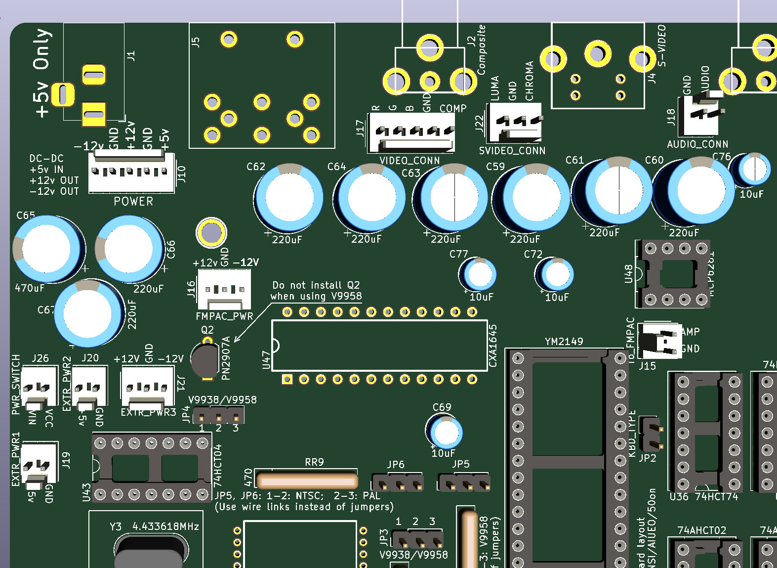

Hola gente.
Al final no me he podido aguantar más y he programado las GAL, las ROM's, he puesto un puente temporal en el sitio del fusible rearmable y he encendido ... Resultado ... ¡Funciona de PM!
He probado también la Carnivore 2, TDC-600, carga de cintas y un par de cartuchos de juegos. Todo bien.
Joder que satisfacción ... esto se merece un copazo.

#84 Re: Placa Omega MSX2+
ehhorabuena!
nota: me parece que sin poner un puente en el fusible funciona igual, es para el puerto de joystick ¿o ibas a probar eso tambien?.
una lástima que hayas
COPIADO
mi idea de los conectores de alimentación y video y no lo hayas hecho con lo del conector para el interruptor...

#86 Re: Placa Omega MSX2+
Pues sí, el Joystick es otra de las cosas probadas. ¿Copiado? Pues también, era una idea muy buena, pero creo que la he mejorado bastante, la verdadmsxmakers escribió: 16 Nov 2021 23:09 ehhorabuena!
una lástima que hayasCOPIADO
Edito: ¿Quizá la opción de poder usar hasta 4 ROMs distintas? ...

#89 Re: Placa Omega MSX2+
Gacias compi. Sí, ha sido muy satisfactorio, la verdad.
Ahora que todo funciona, voy a meterme con la 1.1 .. ¿o será 1.5
- Huella para un interruptor (se podrá poner un jumper si no se quiere) de ON-OFF del equipo
- Cambio en la huella de la minifuente ... me sobran pines ...
- Poder elegir entre cuatro ROMs ... Sí, creo que al final le voy a meter un 27C160 o haré algún inventillo ...
Con eso creo que quedará todo de PM ...

#91 Re: Placa Omega MSX2+
Lo de las 4 ROMs, lo puedo hacer con un 27C160 o con dos AM29F040 o ST39SF040 (que es el tipo de IC que lleva el proyecto original), en este último caso bastaría con jugar con la señal de "Chip Enable" y las líneas de direcciones. Ya veré, tengo que jugar también con el espacio disponible en la placa.

#92 Re: Placa Omega MSX2+
no se como es la huella de un 27c160 pero reemplazar la rom actual por 2 29F040 (creo que tambien hay un 29F080 no?) me parece tangible si los ponemos de encapsulado PLC44 en lugar del chip actual.merlinkv escribió: 17 Nov 2021 13:05 Lo de las 4 ROMs, lo puedo hacer con un 27C160 o con dos 29F040 (que es el IC que lleva el proyecto original), en este último caso bastaría con jugar con la señal de "Chip Enable" y las líneas de direcciones. Ya veré, tengo que jugar también con el espacio disponible en la placa.
¿hay interruptor de 4 posiciones o vas a poner 2 conmutadores?
pensandolo mejor... con un chip de 1Mb te irá mejor. si tienes 2 interruptores para las cuatro posiciones, el primero pone a 0 o 1 A18 y el segundo A19 y es mejor que los chip enable que requerirán de electronica de conmutación.
Se puede hacer (un interruptor conectado a ambos A18 y un conmutador que conecte /CS con uno u otro chip) pero como mínimo ya requiere de más hilos.
Yo tengo previsto investigar si es posible y si hay inconvenientes en utilizar chips flash ROM detrás del Mappeador, al fin y al cabo los 4Mb no se aprovechan pero una ROM extendida daría mucho juego, Incluso poner un dispositivo dirigido por posiciones de memoria, pero todo está por ver.
Si alguien quiere echarme una mano acepto ayudas.

#93 Re: Placa Omega MSX2+
La verdad es que la ROM la quería conservar en formato DIP (DIL), siempre será más fácil para la gente el tema de soldar y de reprogramar ... creo yo.
El 27C160 tiene un inconveniente ya que es una EPROM y se necesita el aparatejo de UV para borrarlas.
Por otro lado es un 16Mbit de 2Mbitx8 o 1Mbitx16 por lo que, si no me equivoco (que todo puede ser, ya va uno para
), podemos tener 4 ROMs de 512Kb o 2 ROMs de 1 MByte.
Aparte de eso es que es un IC barato, fácil de encontrar y admitido por la inmensa mayoría de programadores de ROMs sin necesidad de adaptadores especiales; bueno, es un DIP42, pero la mayoría de programadores relativamente modernos van preparados para DIP48.
Si se usa ese IC se pueden poner dos conmutadores conectados a A18 y A19. Que grabamos cuatro ROMs de 512Kb cada una, pues usamos los dos conmutadores. Que grabamos 2 ROMs de 1MB pues usamos solo el que va a A19.
No sé, si me equivoco en mi planteamiento, decídmelo.
Por cierto, ya he hecho lo del interruptor y la minifuente.
La minifuente, dado su pequeño tamaño puede ir en vertical sin ningún problema (he puesto un conector de 5 pines y luego cada uno lo pone macho o hembra).
De vuelta con las ROMs ... ¿os parece buena idea lo de las 4 ROms o lo dejo con las dos que tiene ahora?

#94 Re: Placa Omega MSX2+
Me sobran líneas de datos con los 27C160 ... seguiré buscando opciones ...

#95 Re: Placa Omega MSX2+
Creo que de momento lo dejo con las dos ROMs, las soluciones que encuentro de momento no me llaman la atención. Más adelante ya veré si me pongo con ello.

#96 Re: Placa Omega MSX2+
hola, yo hablo de PLC44 que tiene zócalos y las patillas están a 2,54 igual, como mucho que para sacar el chip necesitan unas pinzas que venden pero a parte de eso, creo que es una solución ideal.merlinkv escribió: 17 Nov 2021 17:35 La verdad es que la ROM la quería conservar en formato DIP (DIL), siempre será más fácil para la gente el tema de soldar y de reprogramar ... creo yo.
además permitiría que pusieran solo un chip con 2 opciones o 2 y tener 4, lo peor es como solucionar que los 2 conmutadores elijan entre esas cuatro opciones... te hará falta una puerta not o bien... un transistor.

#97 Re: Placa Omega MSX2+
Hola msxmakers.
Sí, pero la verdad es que de momento no me apetece mucho meterme en demasiados fregados. Por ahora se va a quedar con las dos ROMs ... al fin y al cabo el equipo va de PM.
Quizá más adelante me de el punto, pero por ahora lo dejo estar.

#98 Re: Placa Omega MSX2+
Después de de buscar un montón, creo que en formato DIP las SST39SF040, AM29F040 o similares son las únicas compatibles, no soy capaz de encontrar Flash Memory's de 8Mbit x 8.
En formato DIP tenemos las EPROM M27C801 de 8Mbit x8 que son las únicas que se podrían ajustar a lo que pretendo ... voy a darle algunas vueltas al tema ...

#99 Re: Placa Omega MSX2+
Memoria flash paralelo en formato DIP, no la he usado nunca más allá de los 1Mbitx8, pero no quiero decir que no exista...y de eso hace muchos años...merlinkv escribió: 18 Nov 2021 06:03 Después de de buscar un montón, creo que en formato DIP las SST39SF040, AM29F040 o similares son las únicas compatibles, no soy capaz de encontrar Flash Memory's de 8Mbit x 8.
En formato DIP tenemos las EPROM M27C801 de 8Mbit x8 que son las únicas que se podrían ajustar a lo que pretendo ... voy a darle algunhas vueltas al tema ...![]()
Cada vez es más dificil encontrar stock de ciertos IC's en formato PDIP y ya ni te cuento en CDIP

#100 Re: Placa Omega MSX2+
Pues sí y es que el formato TSOP ya dificulta más el tema para la peña. Se podría hacer un adaptador TSOP-DIP, pero el problema podría darse a la hora de reprogramar.
Creo que las EPROM 27C801 se ajustarían bien a lo que pretendo. Son EPROM's, pero mantienen el formato DIP32 y no habría problemas con el patillaje, el único inconveniente pudiera ser el tiempo de acceso 45ns frente a 100ns, pero no creo que fuera un problema.
Creo que lo intentaré. Voy a hacer dos versiones 1.1, una con el tema del interruptor y la minifuente que comenté, y otra exactamente igual pero con el 27C801 y dos interruptores, uno para A18 y otro para A19, con eso tendría acceso a 4 ROM's de 512Kb cada una.
