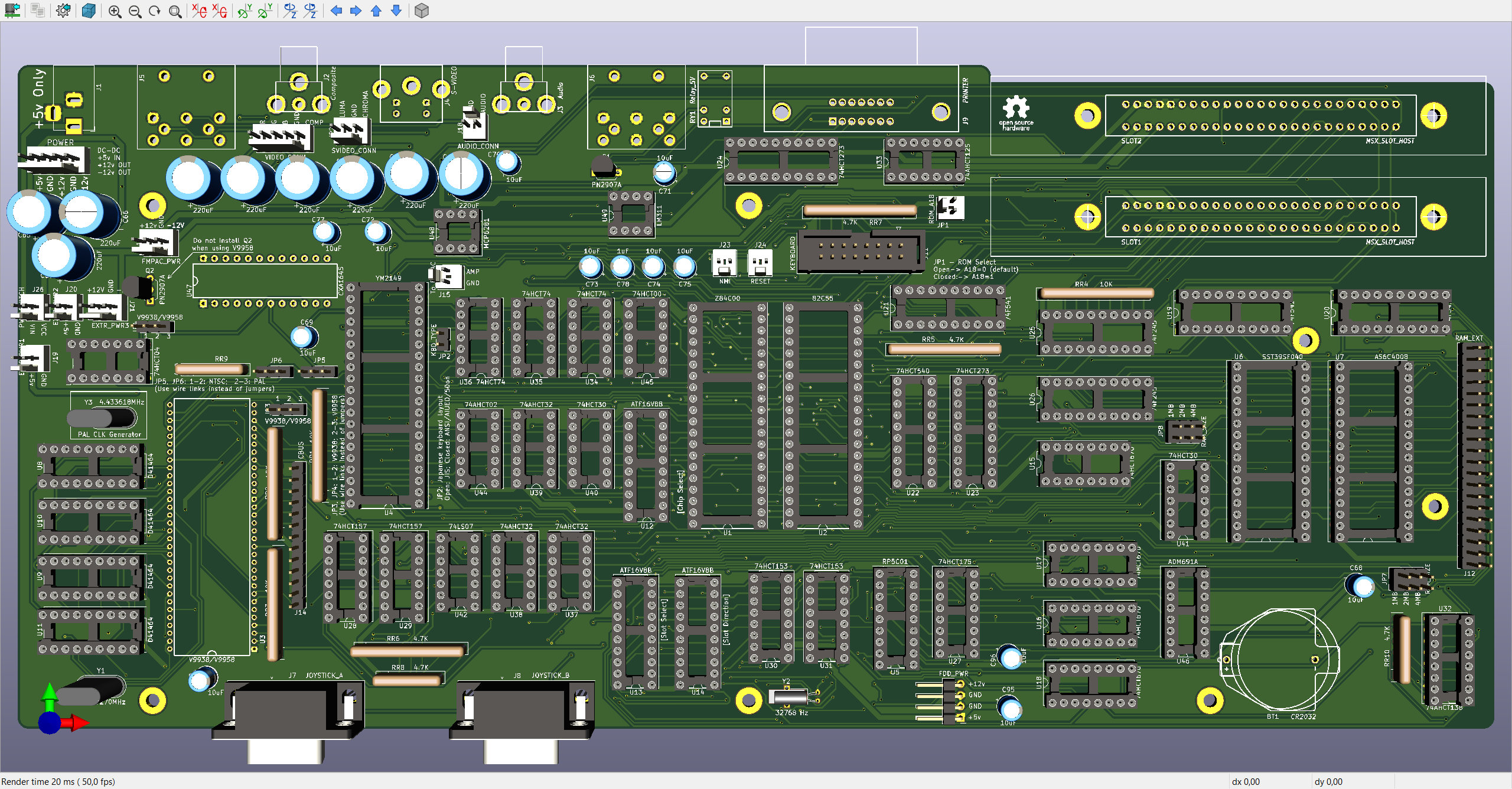

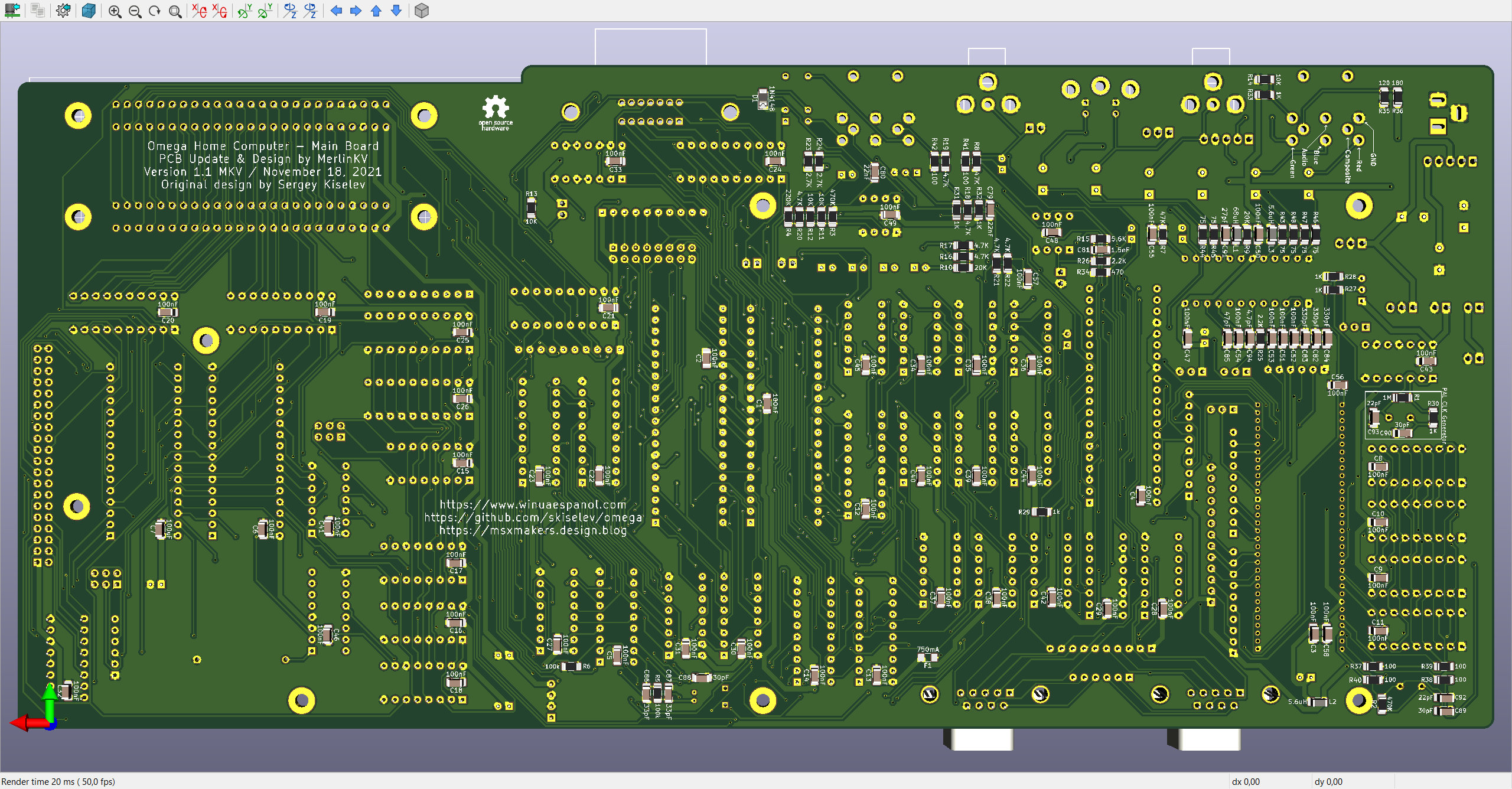

Bueno pues la versión 1.1 MKV con dos ROMs está lista.
He vuelto a tomar medidas y al final dejaré la "minifuente" en horizontal, pero como ya no va a llevar la plaquita de añadido para el FM-PAC, la he girado y le he quitado las huellas de soldadura que sobraban.
¡Vaya tela enrutar todo esto!
