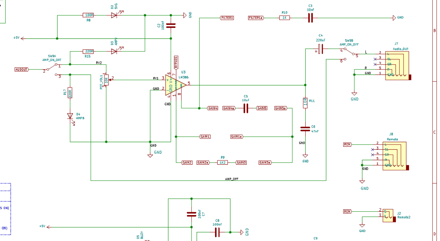

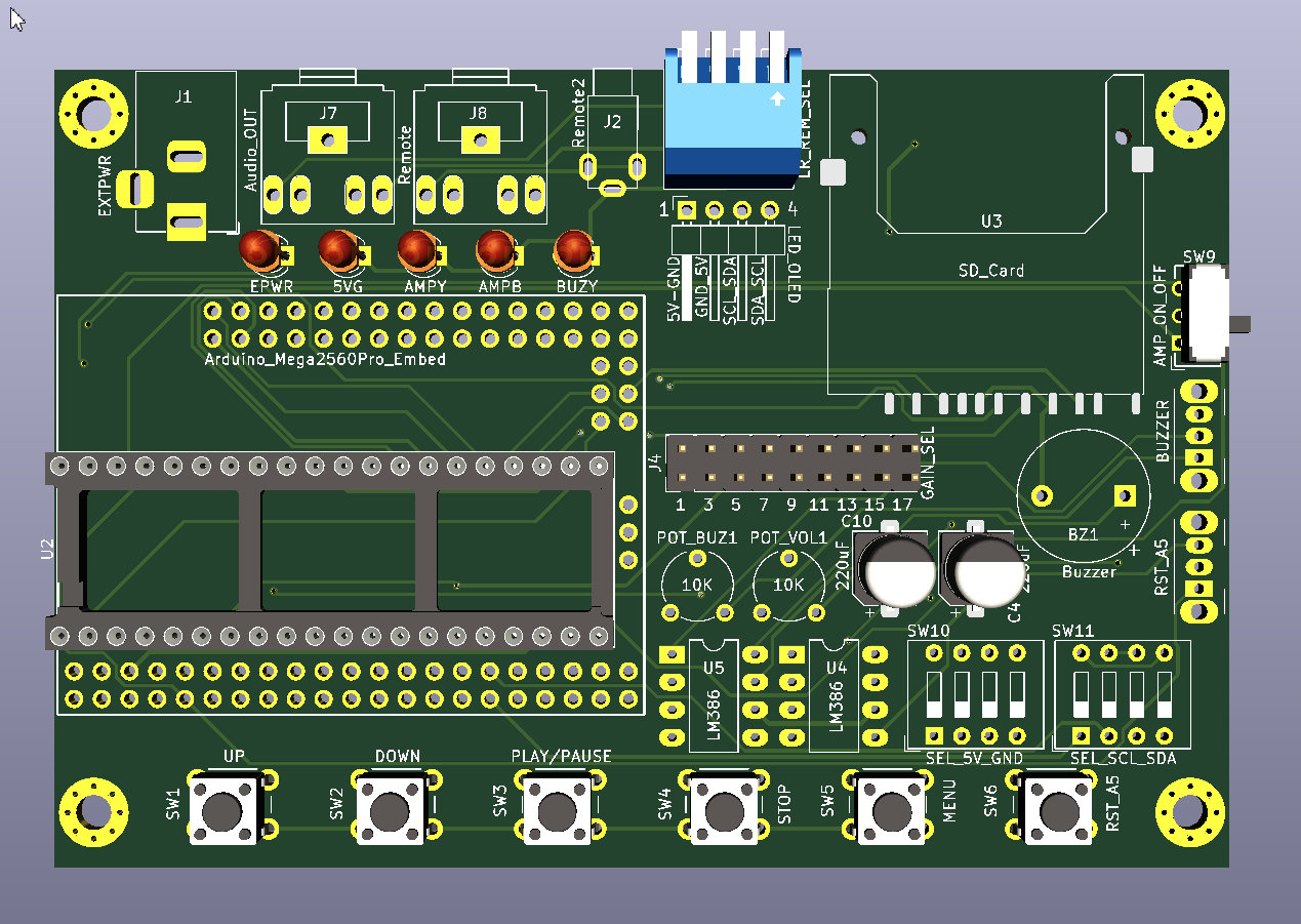

Hola merlinkv, me asalta una duda. ¿porque J6 no es un conector de 3 pines?merlinkv escribió: 04 Nov 2021 11:21 He estado un tiempo actualizando el firmware en lo relativo a la BluePill y creo que lo tengo bastante afinado. También he aprovechado para retocar la placa y hacer algunos cambios.
Dado que la gente usa distintos tipos de cables estéreo y algunos tienen problemas, he modificado el conector de entrada audio para que nos permita elegir entre tres posibilidades:
Connector LR_SEL
All open -> L - ON / R - OFF / GND - ON
1-2 closed / 3-4 open -> L-ON / R+GND - ON
1-2 open / 3-4 closed -> L+R - ON / GND - ON
saludos

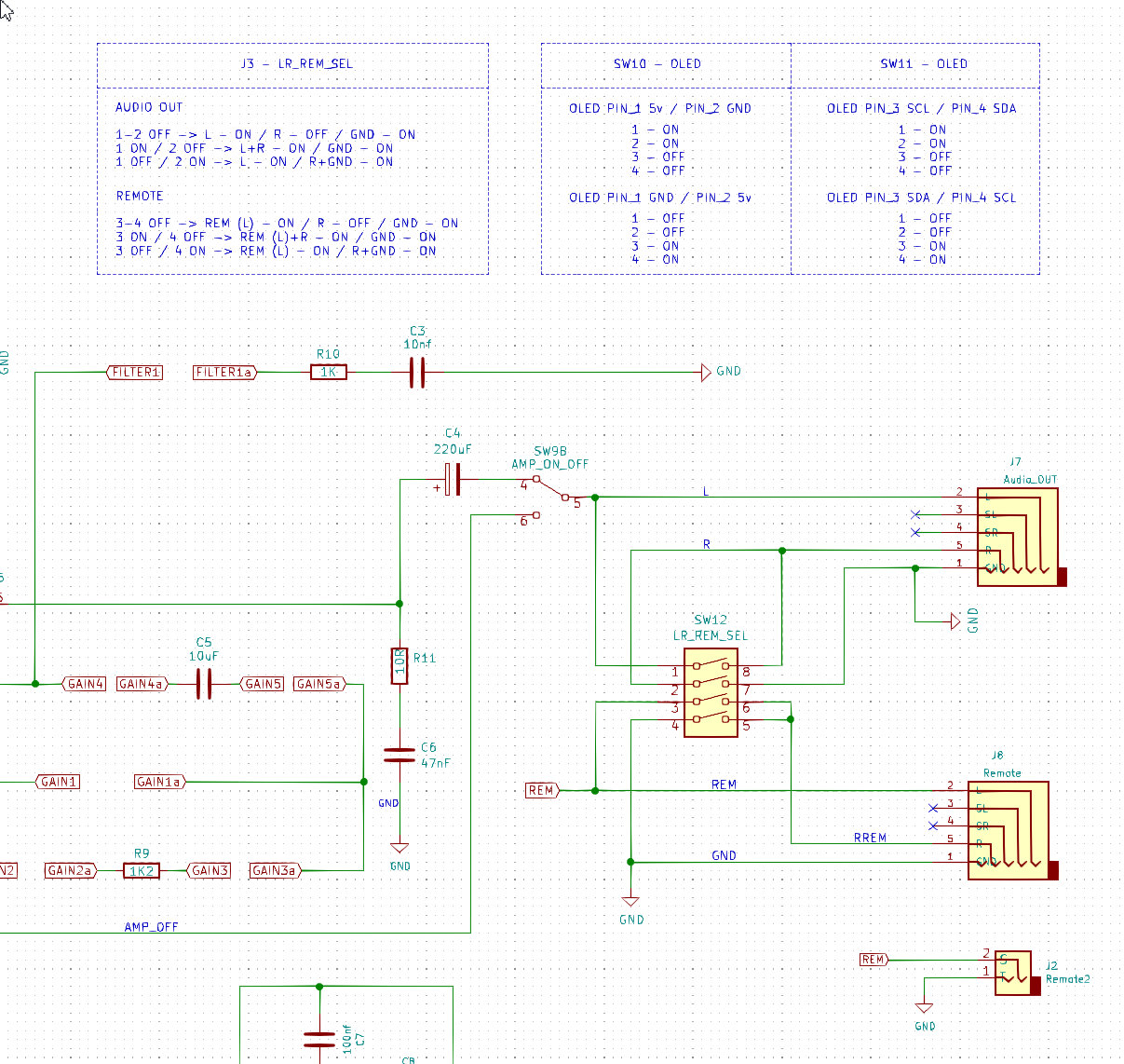

#499 Re: MegaDuino - MaxDuino basado en Mega2560 Pro Embed
¡Bieeeennnn! Alguien que se ha molestado en mirarlo ...
Fuera de coñas ... En verdad, más manías mías que otra cosa.
Bueno, como esto es casi un proyecto meramente "pa mí" ...
(la gente suele hacerse o comprar las versiones "mini") tampodo le doy demasiadas vueltas.
De hecho cambié el esquema y el diseño de la placa y le puse un conmutador tipo piano de 4 selectores ...¿Podría haber puesto uno de tres por el tema de GND? Pues sí, pero al poner la misma opción para la toma de 3.5mm del Remote, pues preferí poner 2 para cada cosa (más fácil de recordar las posibles combinaciones), al fin y al cabo, cuesta lo mismo.
La idea de poner los selectores tipo piano es para no tener que abrir la carcasa si necesitáramos hacer algón cambio.
