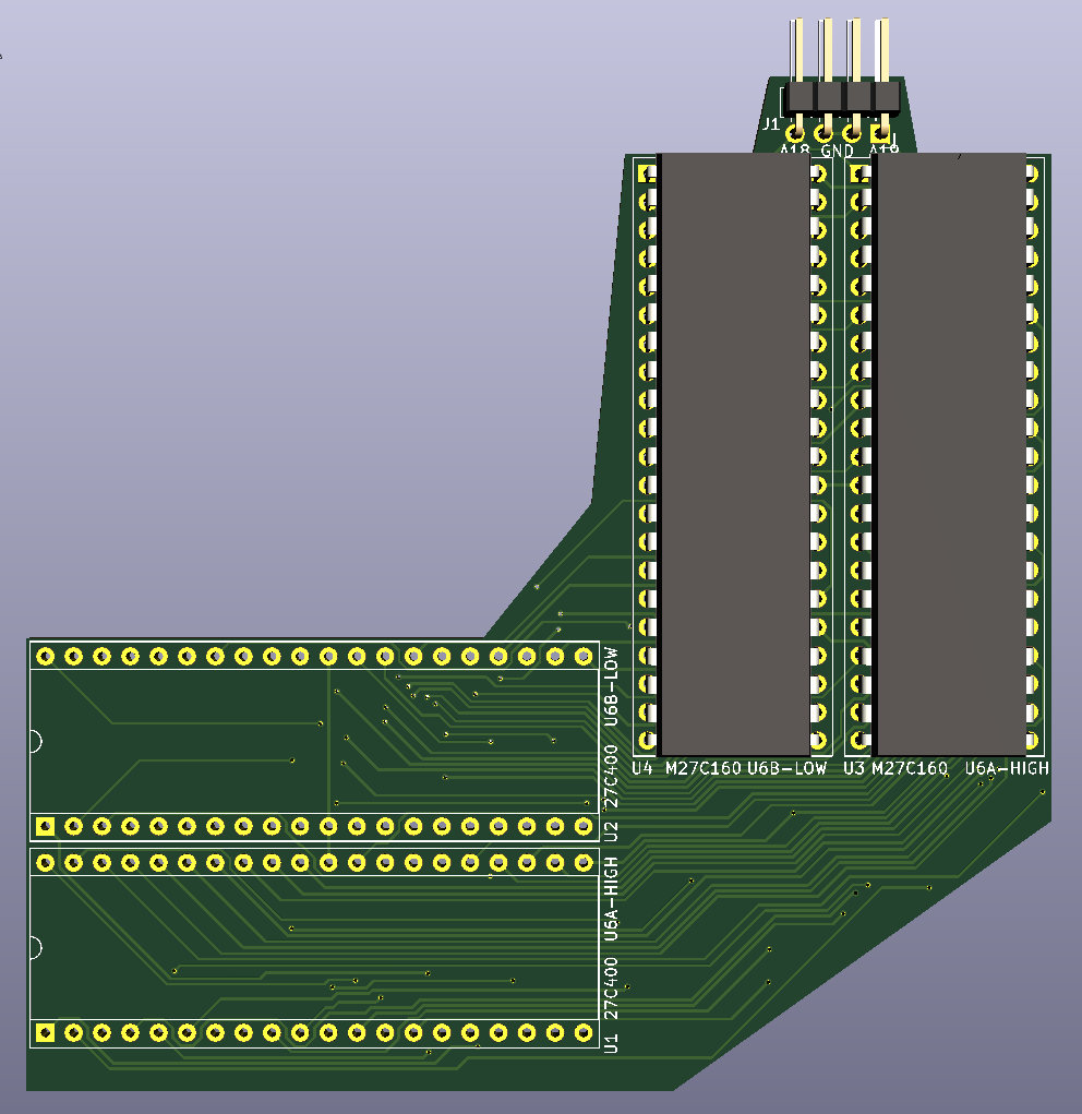

Una opción sería usar dos M29F160 en formato TSOP 48 y quedaría algo así ...
Pero todavía tengo que releerme el datasheet hay algunos pines que no tengo muy claros ....
► Mostrar Spoiler

#11 Re: A1200 4xKickstart Switcher
Ese es el diseño que me planteé en su momento...lo que no recuerdo ahora es el tipo de eeproms que usé en el esquematico... no se si conservo algo, ya que perdí casi todo en LA PURGA.

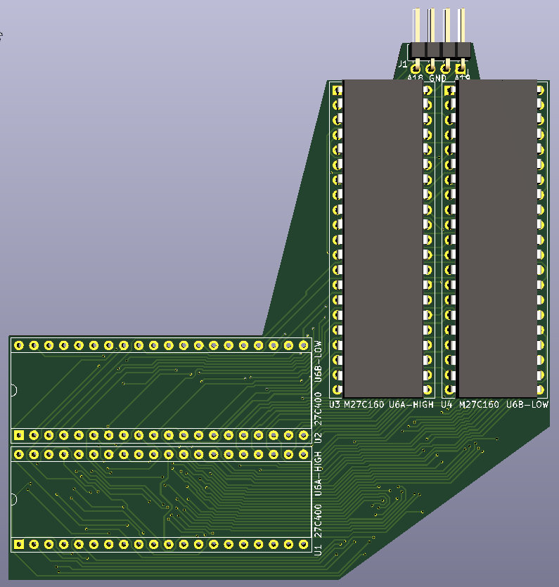

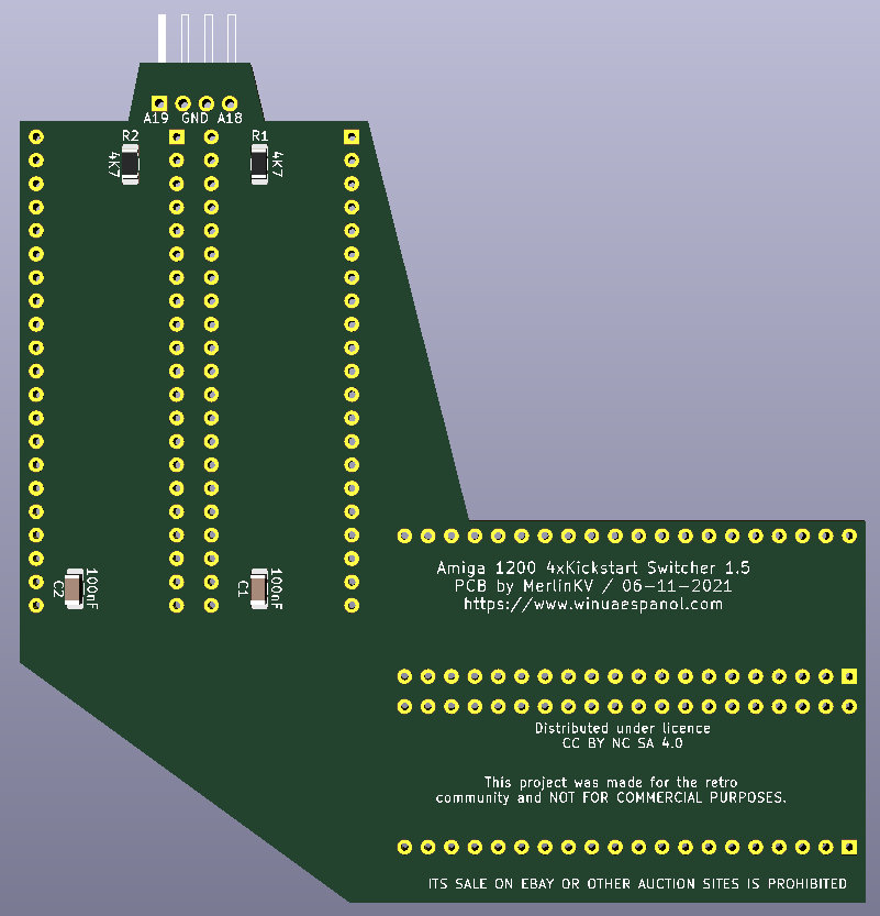

Hola chicos.
Bueno, esta es una de esas cosas que tenía olvidadas desde hace mucho tiempo y que al final he decidido volver a meterle mano.
He abandonado el diseño que hice en un principio y, ya que estaba revisando mi A1200 Desktop, he aprovechado para tomar medidas y rediseñar la PCB.
La idea es poder tener hasta 4 Kickstarts diferentes en un A1200D y que la placa no interfiera con el teclado, los distintos tipos de Indivision y las aceleradoras del slot de expansión. También y no menos importante, permitirnos extraer los M27160 para poder regrabar nuevas ROMs cuando nos hiciera falta.
Para los profanos, recordar que el Kickstart del A1200 se divide en dos IC's de 256Kb cada uno y eso proporciona los 512Kb del Kickstart original. Nunca entenderé el porqué de dividirlo en dos IC's ... salvo por querer fastidiar a la peña.
Normalmente para grabar ROMs customizadas o actualizar la existente se suelen utilizar dos EPROMs del tipo 27C400 o compatibles; eso quiere decir que para crear una ROM debemos duplicar el contenido de cada IC ya que los 27C400 son de 512Kb cada uno. Aunque también se pueden aprovechar para crear ROms de 1MB.
Bueno, visto lo visto, y como ya he mencionado, mi idea es poder tener hasta 4 Kickstarts de 512Kb cada una (por ejemplo: 3.1, 3.1.4, 3.2 y DiagROM o cualquier variante que se nos ocurra) para ello voy a usar dos ICs TH que son baratos y fáciles de conseguir: los ST M27C160
Como estos ICs son de 2MB cada uno tendra 4 bloques de 512Kb ... vamos que hay que duplicar lo ya duplicado ...
Parece un poco lioso, pero no lo es tanto ...
El diseño quedaría así ... ahora estoy enrutando ... llevará un rato largo ...

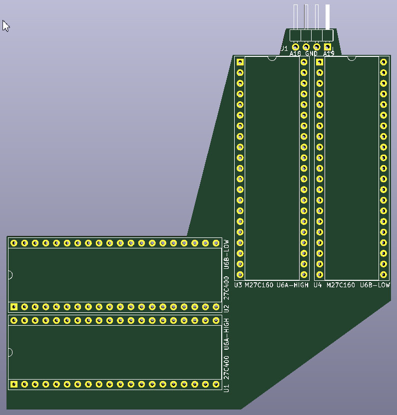

#13 Re: A1200 4xKickstart Switcher
Pues este será, más o menos, su aspecto final ...
Voy a ver si termino con un par de diseños más que tengo en marcha y pediré unas placas ...

#15 Re: A1200 4xKickstart Switcher
Sí, al final lo dejé y lo hice con los 27C160, parece que queda aparatoso, pero estuve tomando medidas y no interfiere con lo más importante para mí: Indivision/ScanPlusAGA, aceleradoras, adaptadores de ratón/teclado. Tapa el conector del clockport pero no roza con él. La verdad es que yo no he usado en mi vida el clockport en un A1200 ya que me parece una opción muy pobre para lo que le quiera meter ahí. De todas formas si alguien quisiera usarlo, bastaría con hacer un pequeño cable alargador y sacarlo por debajo del Kickstart-Switcher.
Lo 27C160 son, de momento, baratos y fáciles de conseguir. Ya, ya sé que te hace falta el cacharro UV para borrarlos y poder volver a programar, pero tampoco estamos reprogramando Kickstarts todos lo días ...
También era importante que no tocase con el teclado, por eso tiene esa forma de ángulo.
Ayer pedí las placas, cuando lleguen montaré una y ya os contaré ... Además el "niño" está esperando ansioso esa ScanPlus AGA (muchas gracias otra vez pintza) que tiene que llegar ...

#17 Re: A1200 4xKickstart Switcher

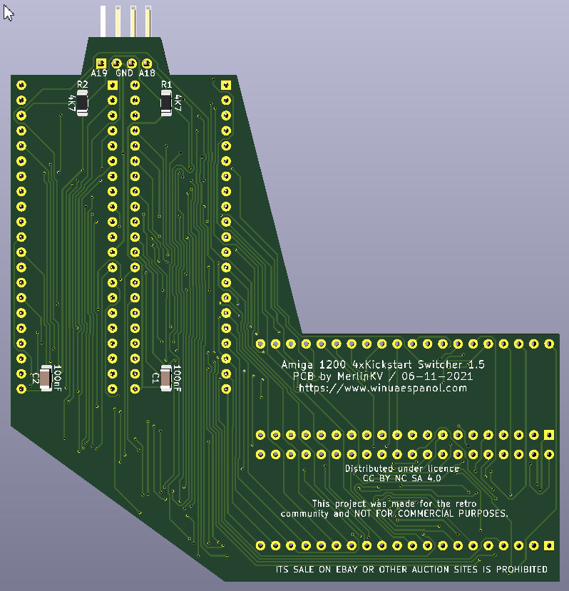

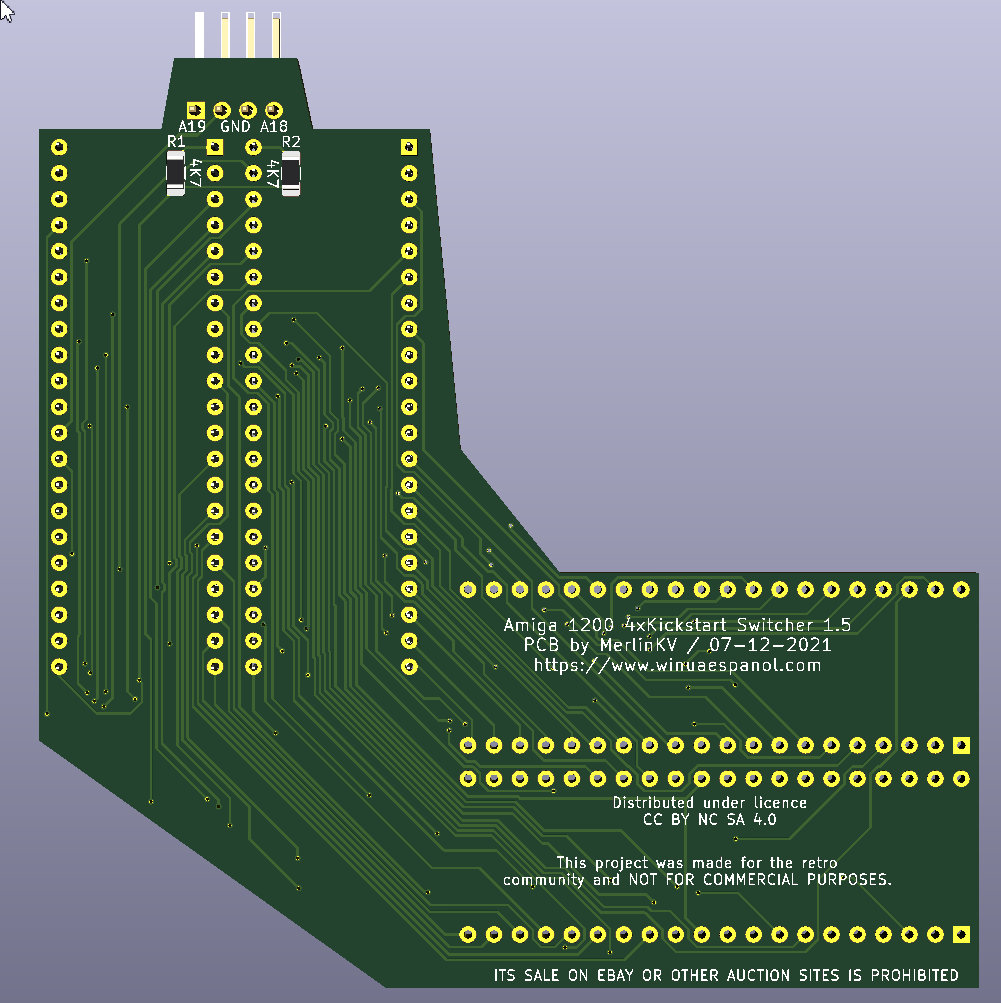

Por cierto, tuve que hacer unas correcciones.
Esta es la versión final, admite hasta 4 ROMs de 1MB cada una. Comprobada y plenamente funcional.
Luego lo pongo en mi Github.
Edito: Publicado en mi Github: https://github.com/merlinkv/A1200_4xKickstart_Switcher

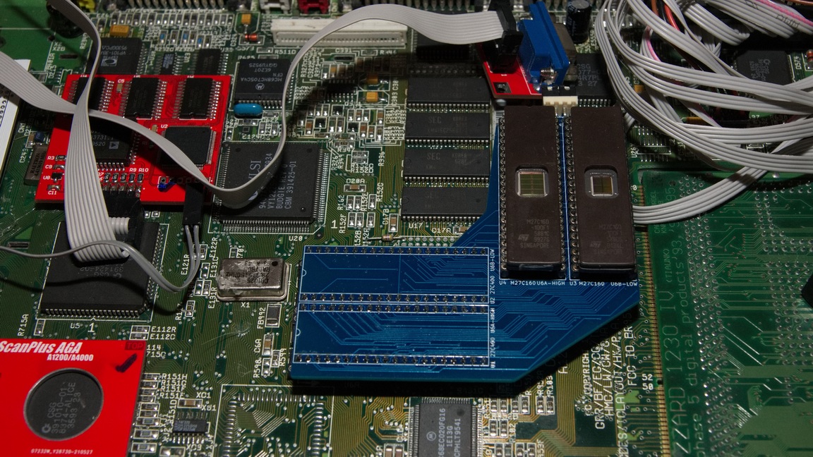

#18 Re: A1200 4xKickstart Switcher
En el A1200D queda así:
Por supuesto, no interfiere con el teclado.
Ya solo me queda esperar a la Indi MK3 y se va a quedar un A1200 de película ..
