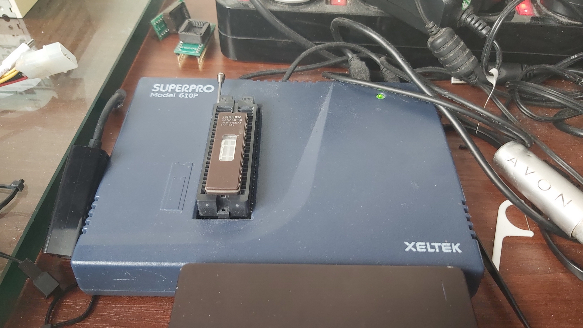

- Grabador de EPROMs de 16 bit que nos permita grabar EPROMs 27C400 o compatibles, yo uso TOSHIBA TC574200D-120 (120ns)

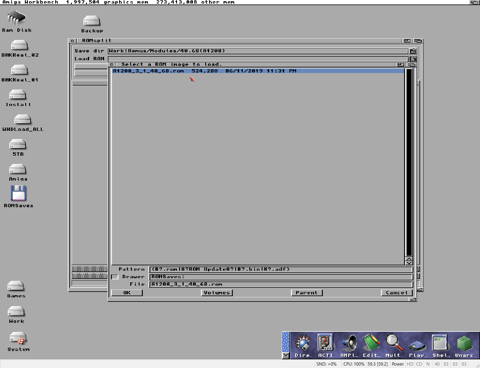

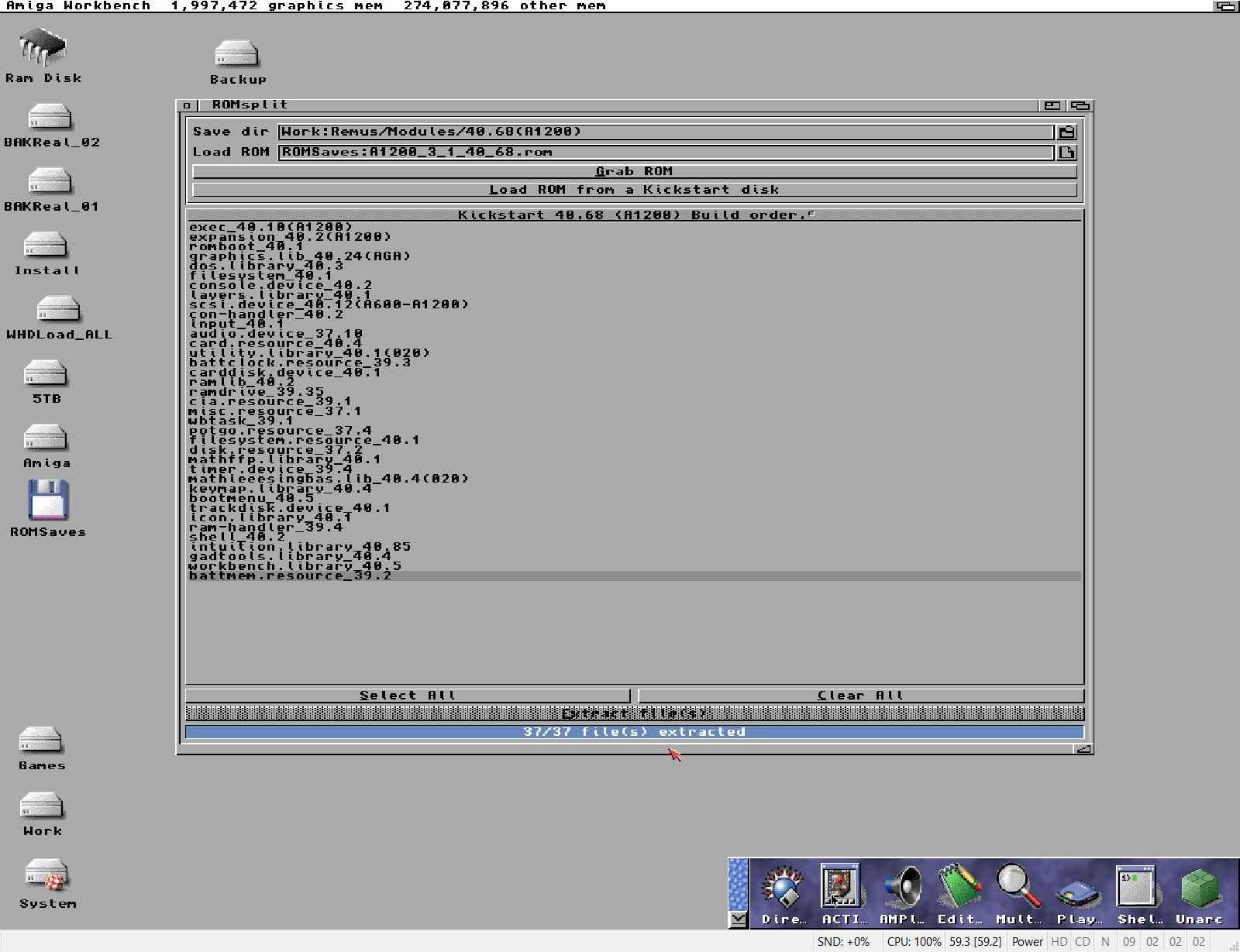

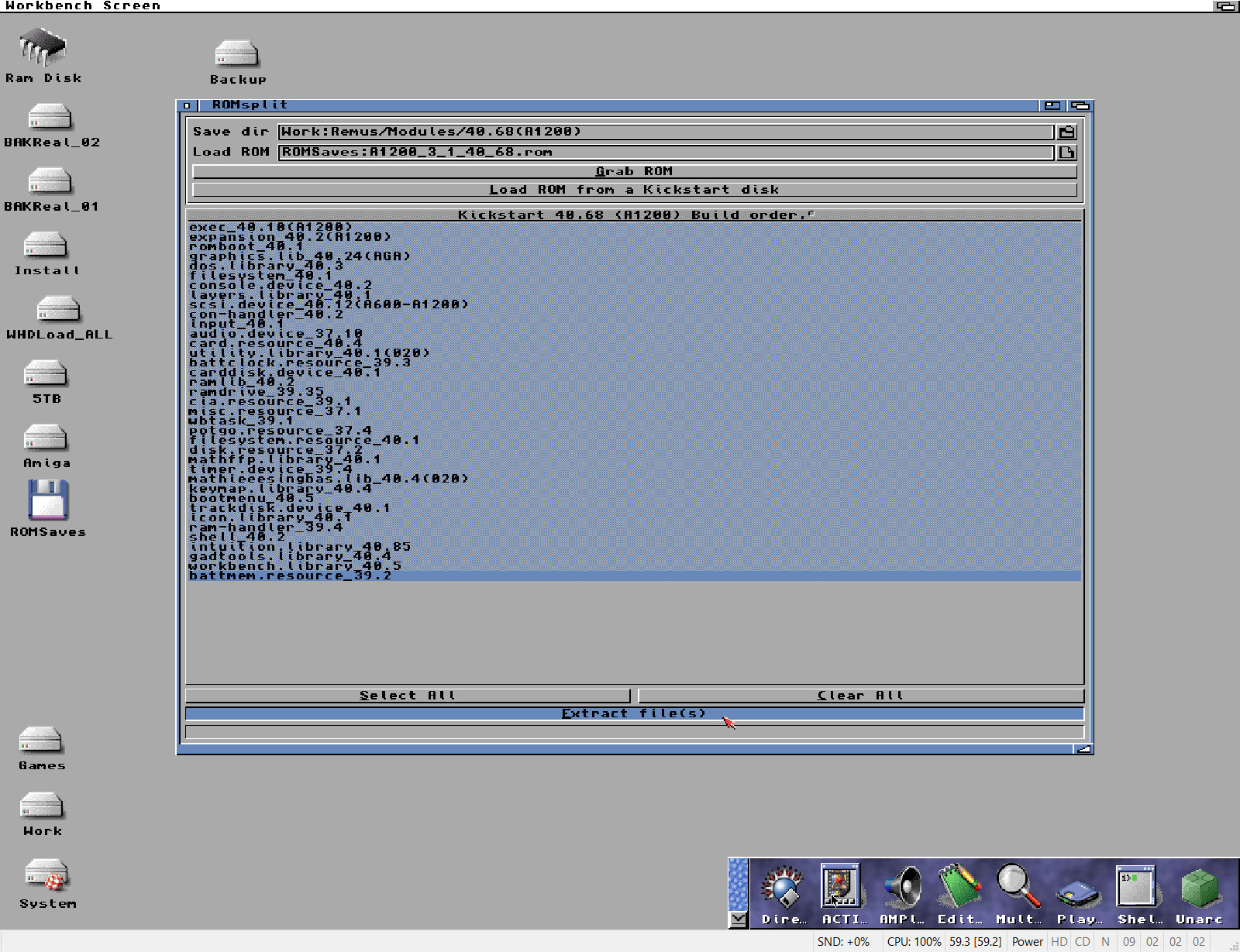

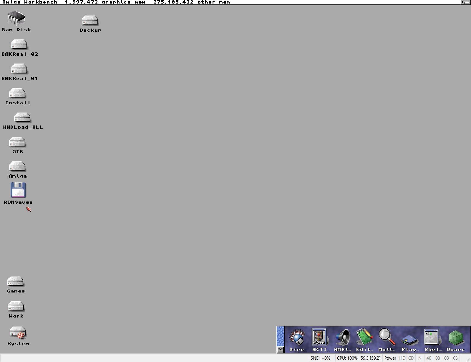

1) Crear una imagen del Kickstart, extraer el contenido y grabarlo en el disco duro

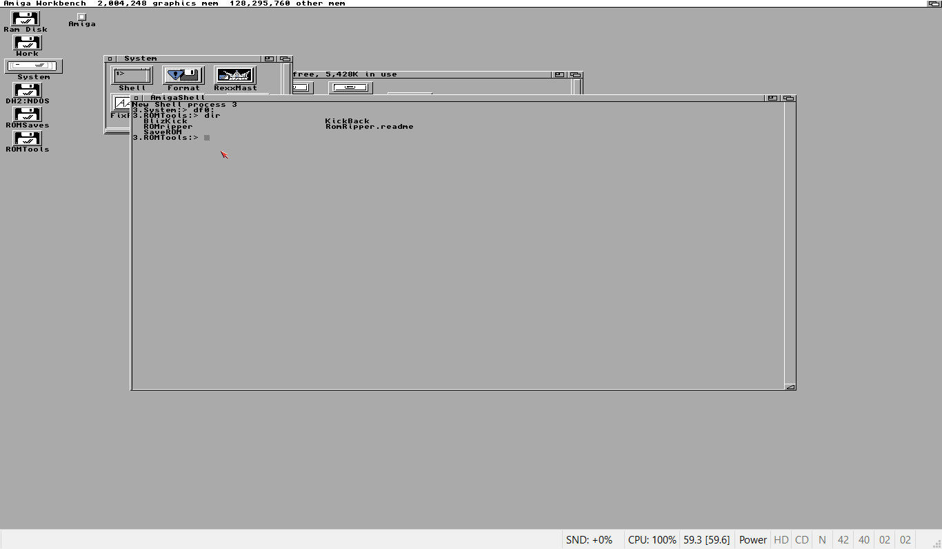

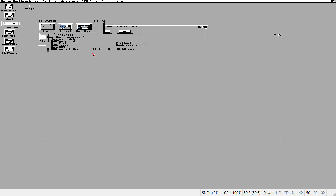

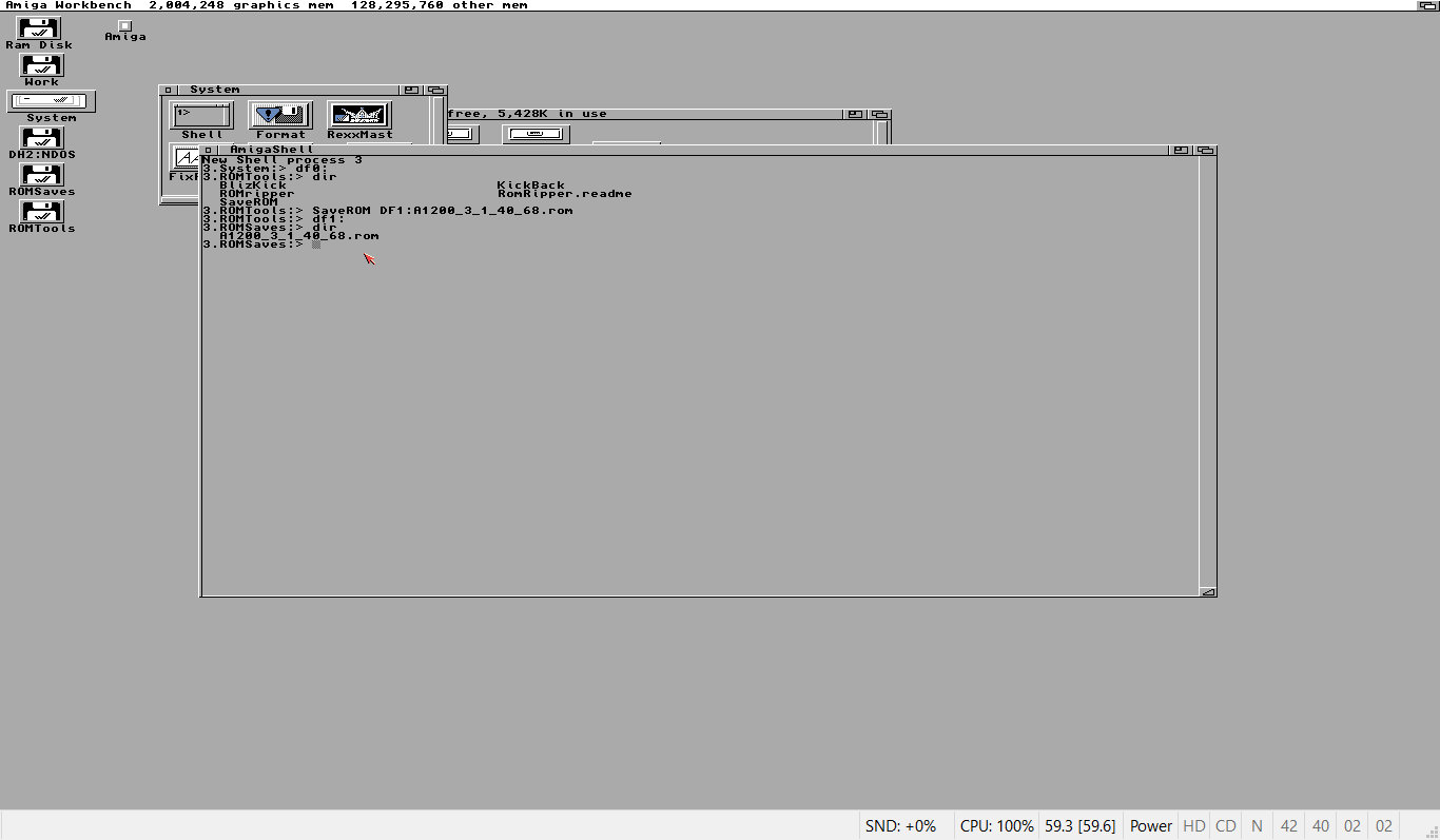

Ejecutamos un A1200 básico en WinUAE y ponemos los discos ROMTools y ROMSaves en DF0 y DF1.
Abrimos un Shell y con la herramienta SaveROM grabamos la imagen del Kickstart en DF1

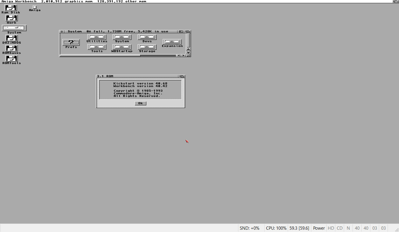

Bien, una vez grabada la imagen del Kickstart en nuestro disquette "ROMSaves", cerramos el A1200 y ejecutamos el A4000. Yo lo hago así, ya que en este A4000 emulado es el equipo dónde tengo ya instaladas todas las herramientas que necesito para múltiples tareas. Cada uno puede usar el Amiga emulado que prefiera, claro.
Ahora nos toca extraer el contenido del archivo A1200_3_1_40_68.rom y guardarlo en el disco duro. Para ello utilizaremos ROMSplit.
Ya sé que existen muchas imágenes por la red, pero muchas de ellas os pueden dar problemas ya que ROMSplit no las reconoce como ROMs de un Amiga real. Yo, al tener las ROMs licenciadas de Amiga Forever, son las que utilizo para estos menesteres.

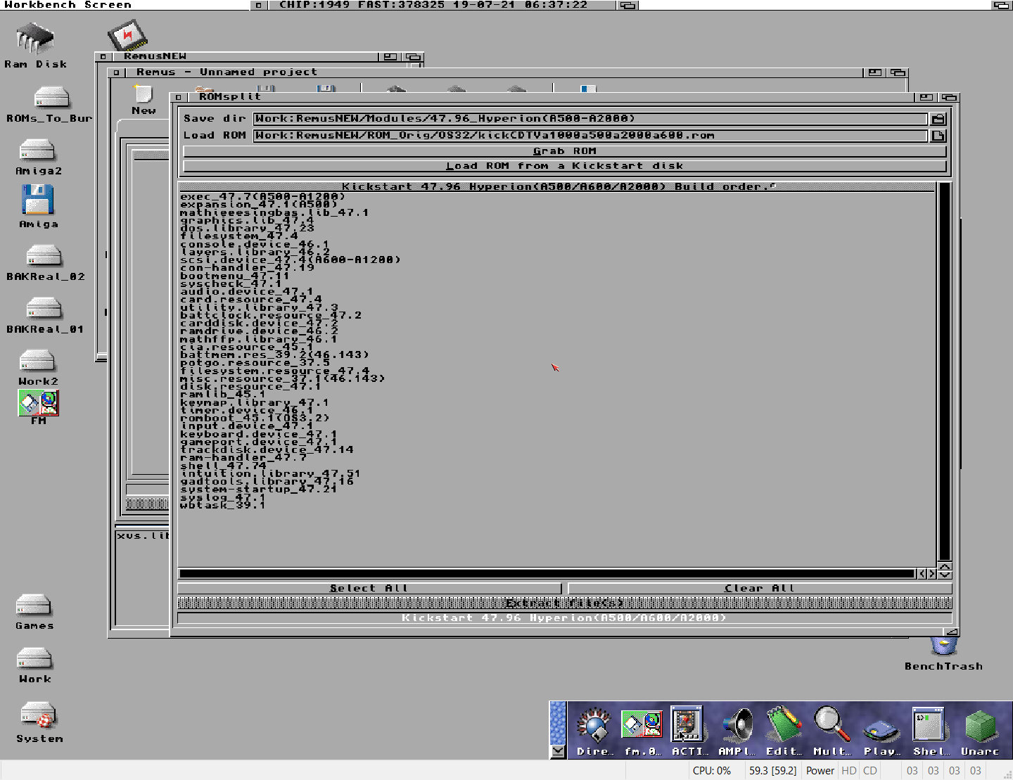

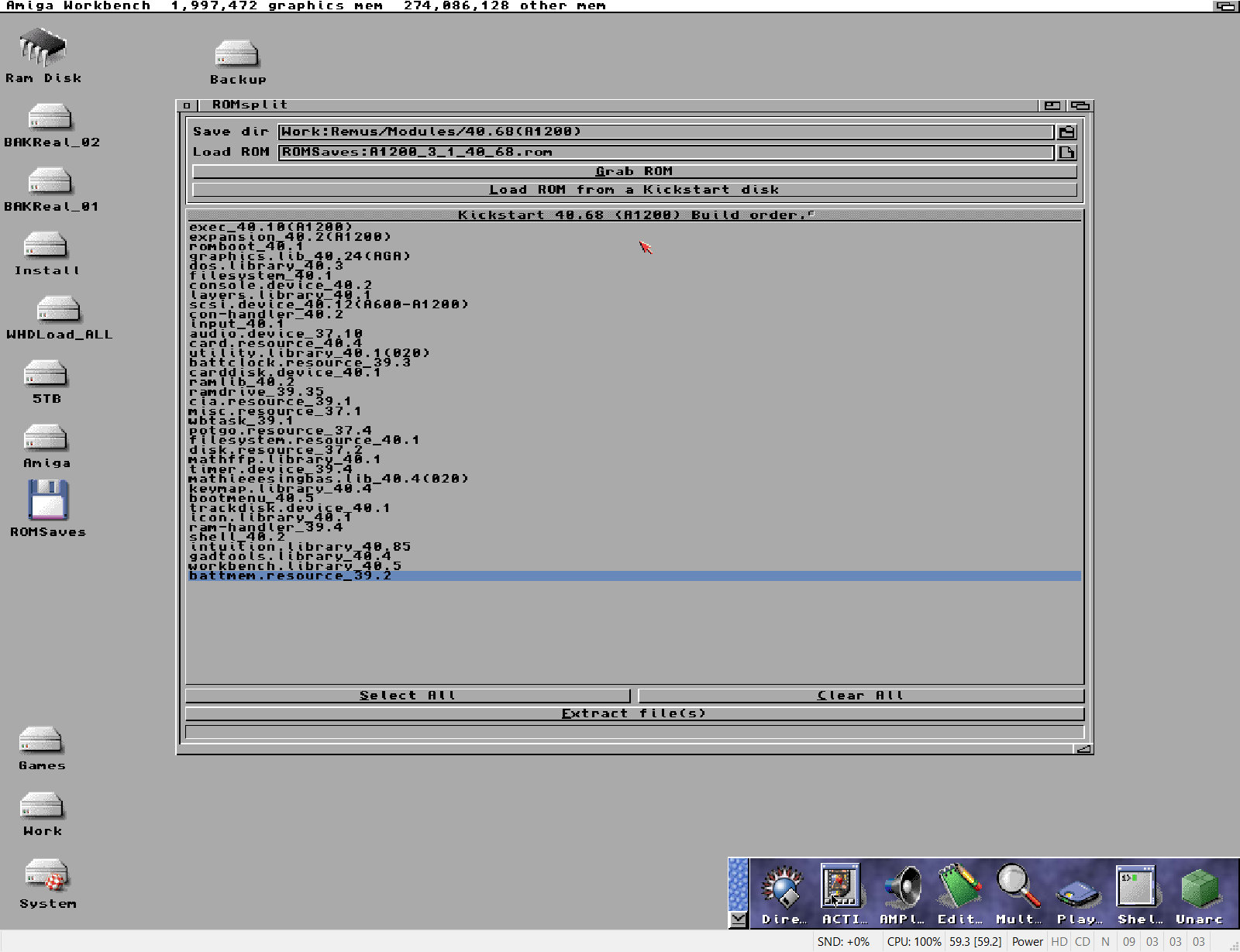

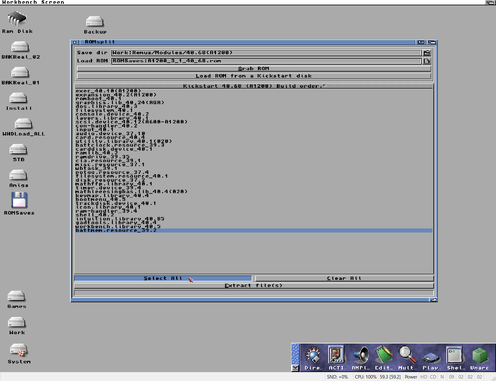

Bueno, al tajo, extraer el contenido del Kickstart ...
Con eso tenemos el contenido de la ROM en la carpeta Work:Remus/Modules/40.68(A1200) y en el siguiente paso ya podemos trabajar con ella.

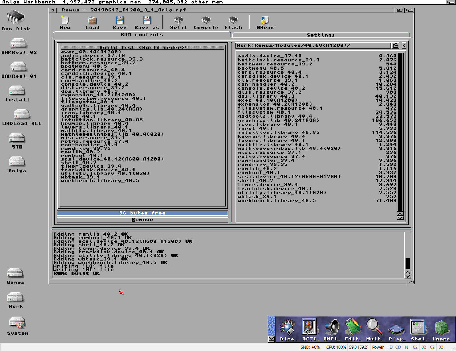

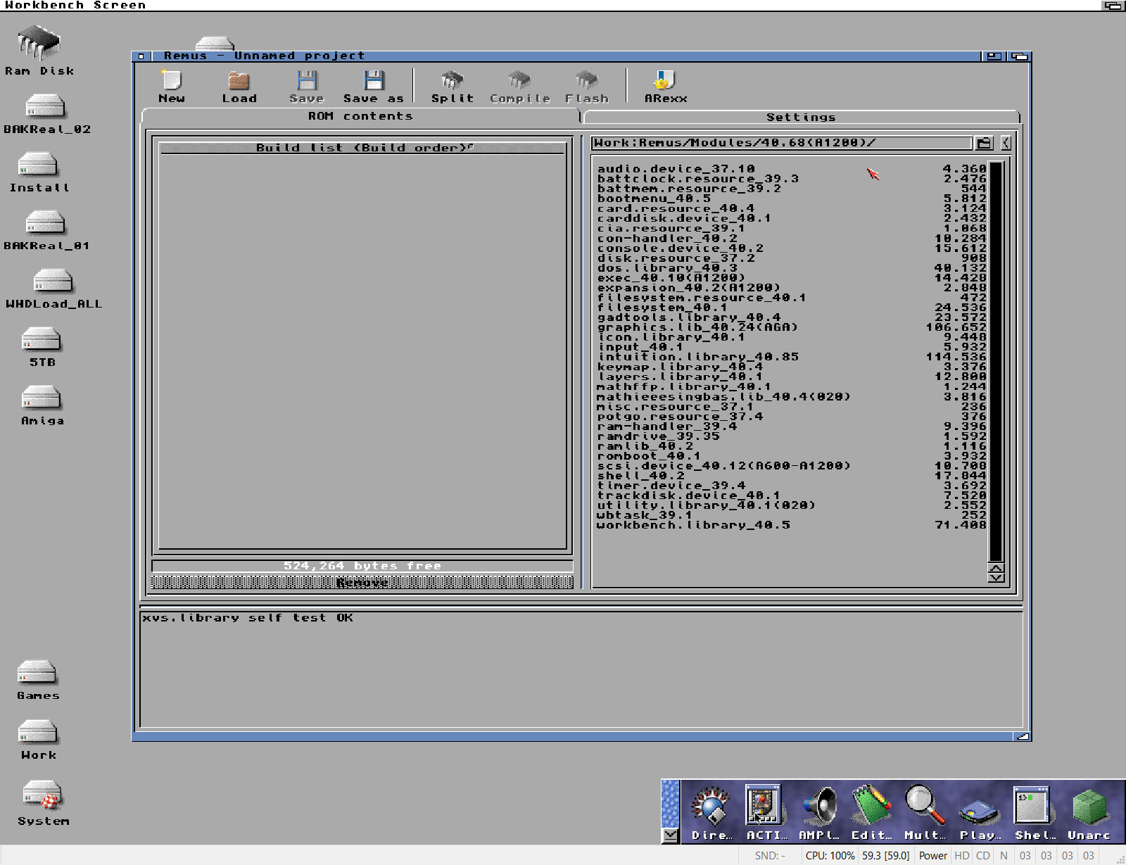

2) Crear y grabar un Kickstart 3.1 40.68 sin modificar en EPROMs 27C400 o equivalentes

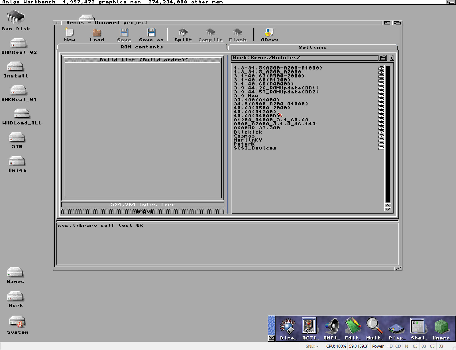

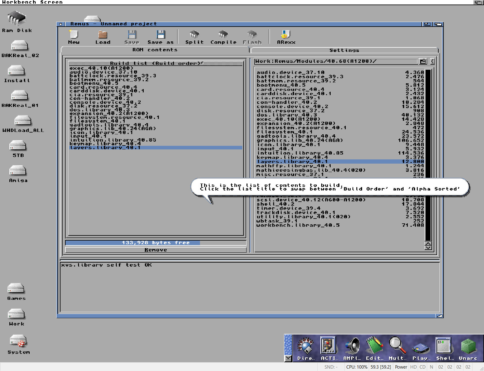

Para crear el Kickstart utilizaremos la aplicación Remus. Como podéis ver, al abrirla selecciona directamente la carpeta Modules que aparece en la parte derecha de la ventana.

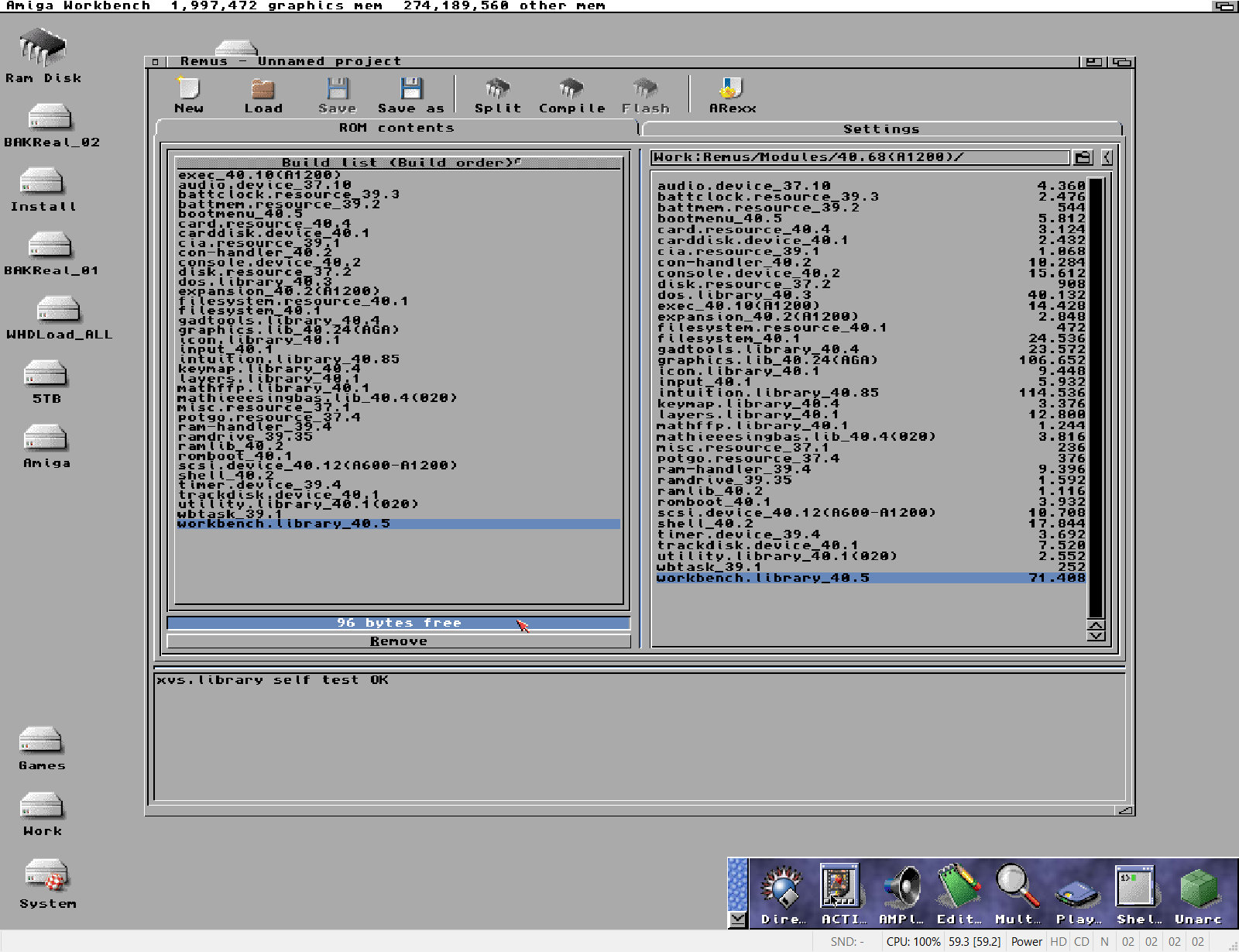

Seleccionamos la carpeta 40.68(A1200) que creamos en el Paso 1 y que contiene los módulos de nuestro Kickstart.

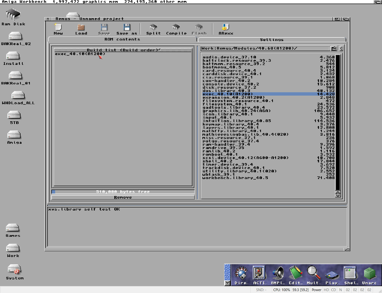

Ahora tenemos que pasar los módulos a la parte izquierda de la pestaña ROM Contents - Build list (Build order). Los módulos los pasamos bien haciendo click 2 veces encima de cada módulo, bien arrastrándolos con el ratón.
Muy importante, el primer módulo debe ser exec_40.10(A1200). Si no lo ponéis el primero, el Kickstart no arrancará. Como podéis ver, una vez pasados los archivos, no nos queda mucho espacio libre (96 bytes free).

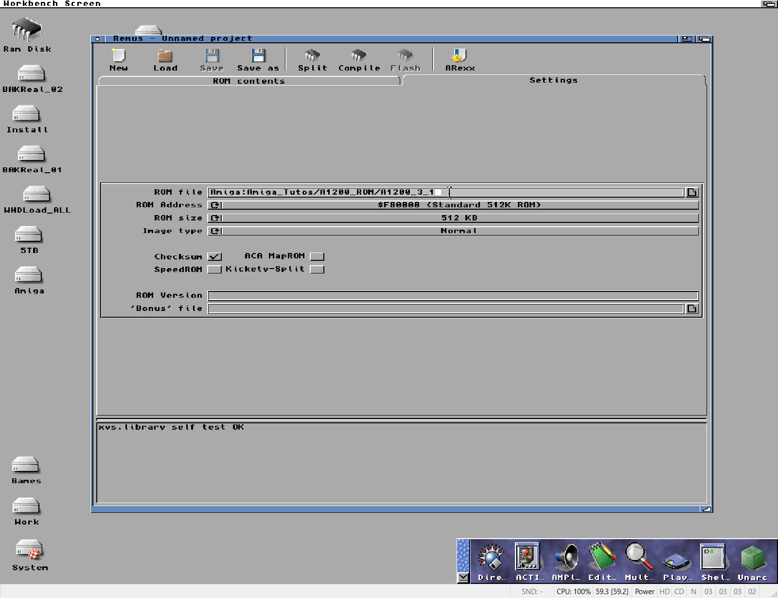

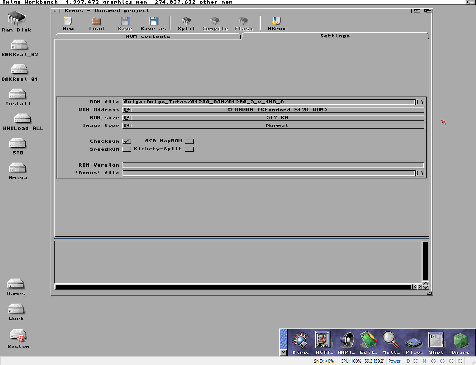

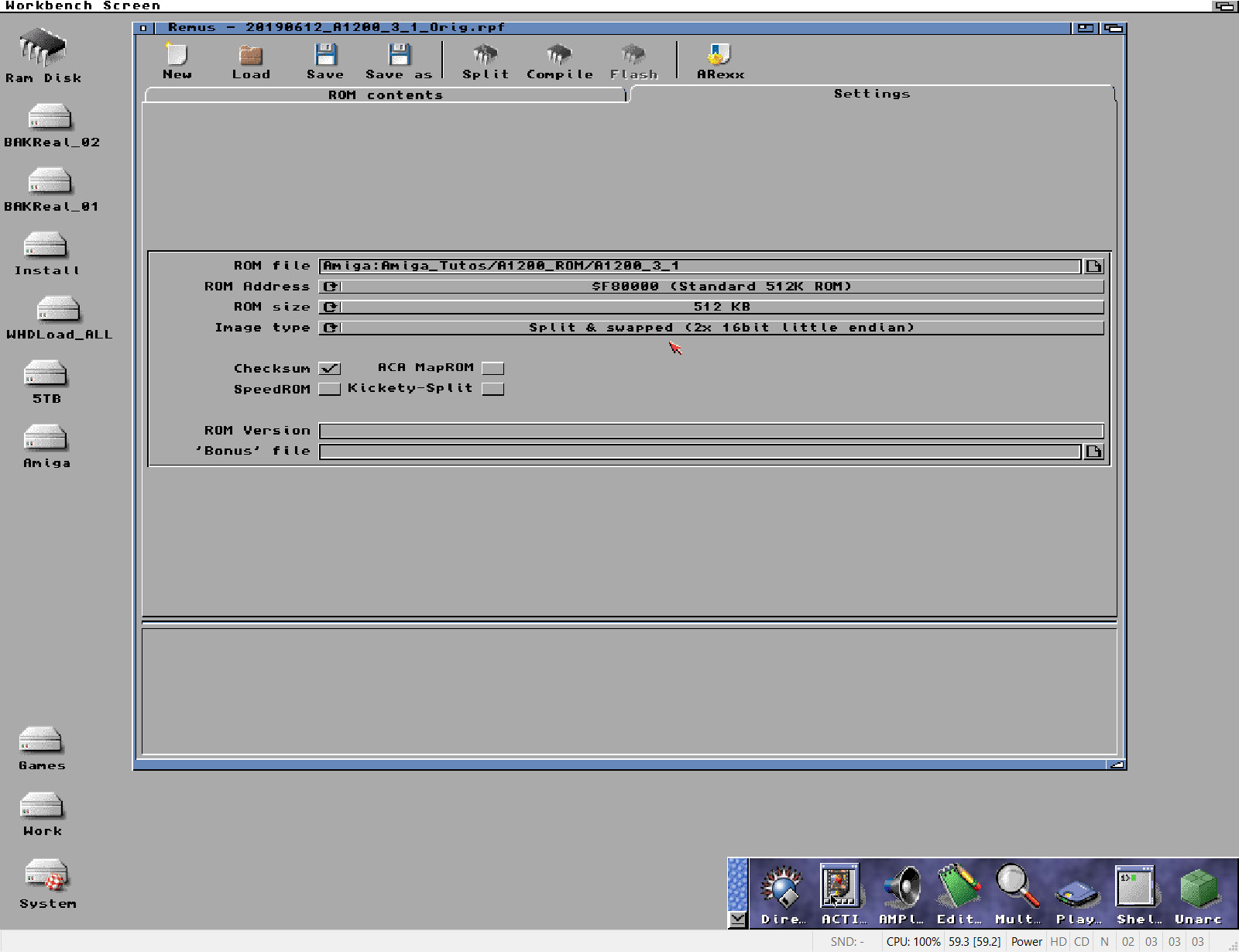

Ahora pasamos a la pestaña Settings para definir el tipo de ROM que queremos compilar y en qué directorio vamos a guardar nuestra ROM compilada. En nuestro caso es una ROM estándar de 512kb en la dirección $F80000.
No obstante hay que tener en cuenta que hablamos del Kickstart de un A1200, es decir, 2 chips de 256Kb cada uno. Sabiendo eso, en Image type seleccionamos Split & swapped (2 x 16 bit little endian) ya que para que la ROM funcione en un Amiga real, hay que hacer un "swap" y, repito, al ser un A1200 hay que dividir la ROM en dos partes. Aunque también lo podemos hacer con el software de nuestro programador (la inmensa mayoría lo permiten) lo más sencillo es hacerlo desde el propio Remus.

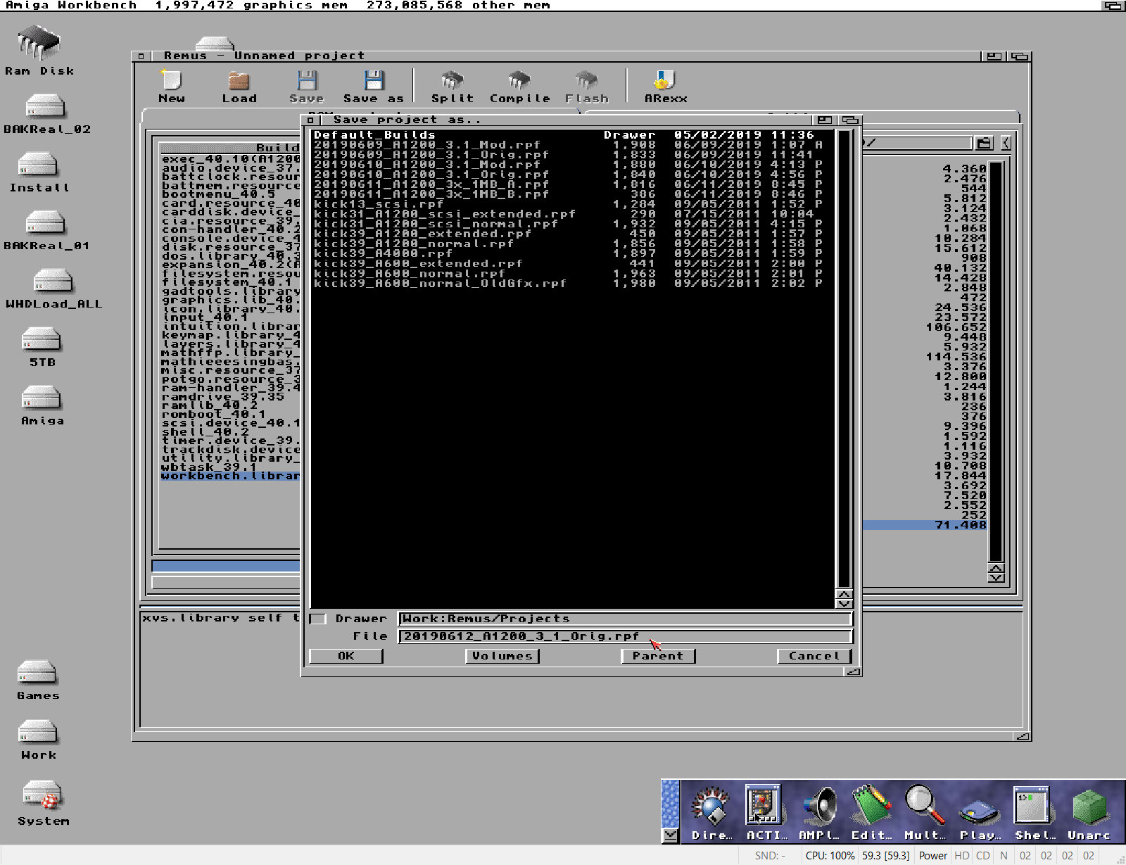

Guardamos nuestro proyecto haciendo click en el icono Save as. Le damos el nombre que nos apetezca, yo lo he llamado 20190612_A1200_3_1_Orig.rpf.
Pinchamos en el icono Compile y compilamos nuestro Kickstart.

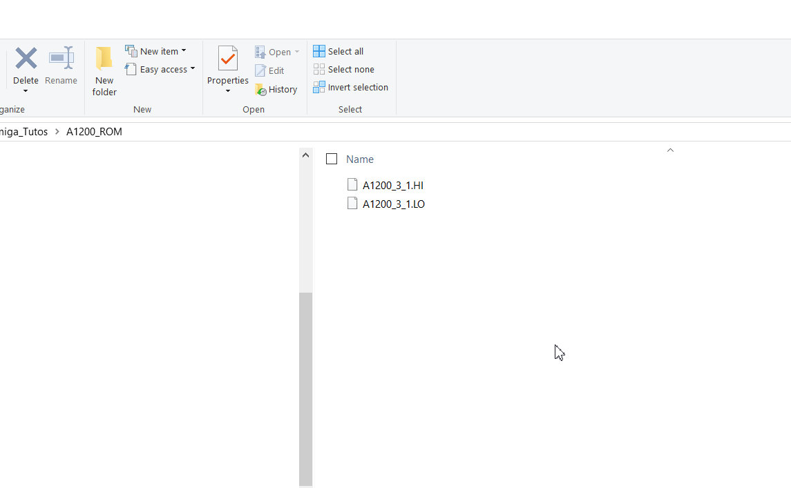

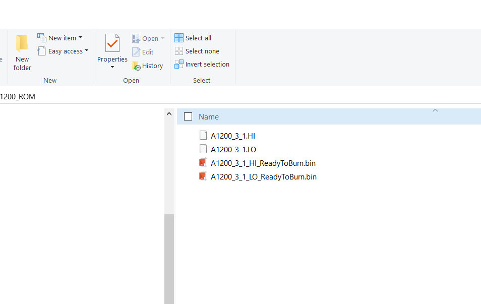

Fijaros en que se han creado dos archivos, uno HI y otro LO. En nuestro caso se llaman A1200_3_1.HI y A1200_3_1.LO de 256 Kbytes cada uno. Por ciero, uno de los discos de mi A4000 emulado (uno que uso para trabajar) es en verdad un directorio de un disco duro del PC. Así todo es más cómodo.

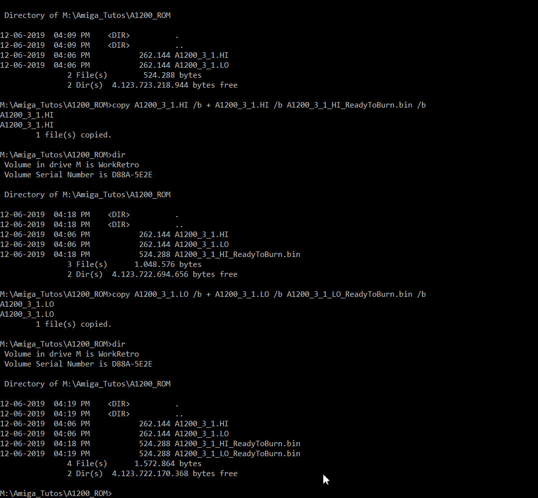

Bueno, ahora se nos plantea un problema ... 2 archivos de 256Kb, pero las EPROM 27C400 y compatibles tienen una capacidad de 512Kb. Se podría hacer desde el software de nuestro programador, pero lo mejor es duplicar los archivos. Me explico, vamos a crear dos archivos de 512Kb duplicando los archivos de 256Kb en uno solo.
Lo haremos desde una ventana de comandos con las líneas:
copy A1200_3_1.HI /b + A1200_3_1.HI /b A1200_3_1_HI_ReadyToBurn.bin /b y copy A1200_3_1.LO /b + A1200_3_1.LO /b A1200_3_1_LO_ReadyToBurn.bin /b

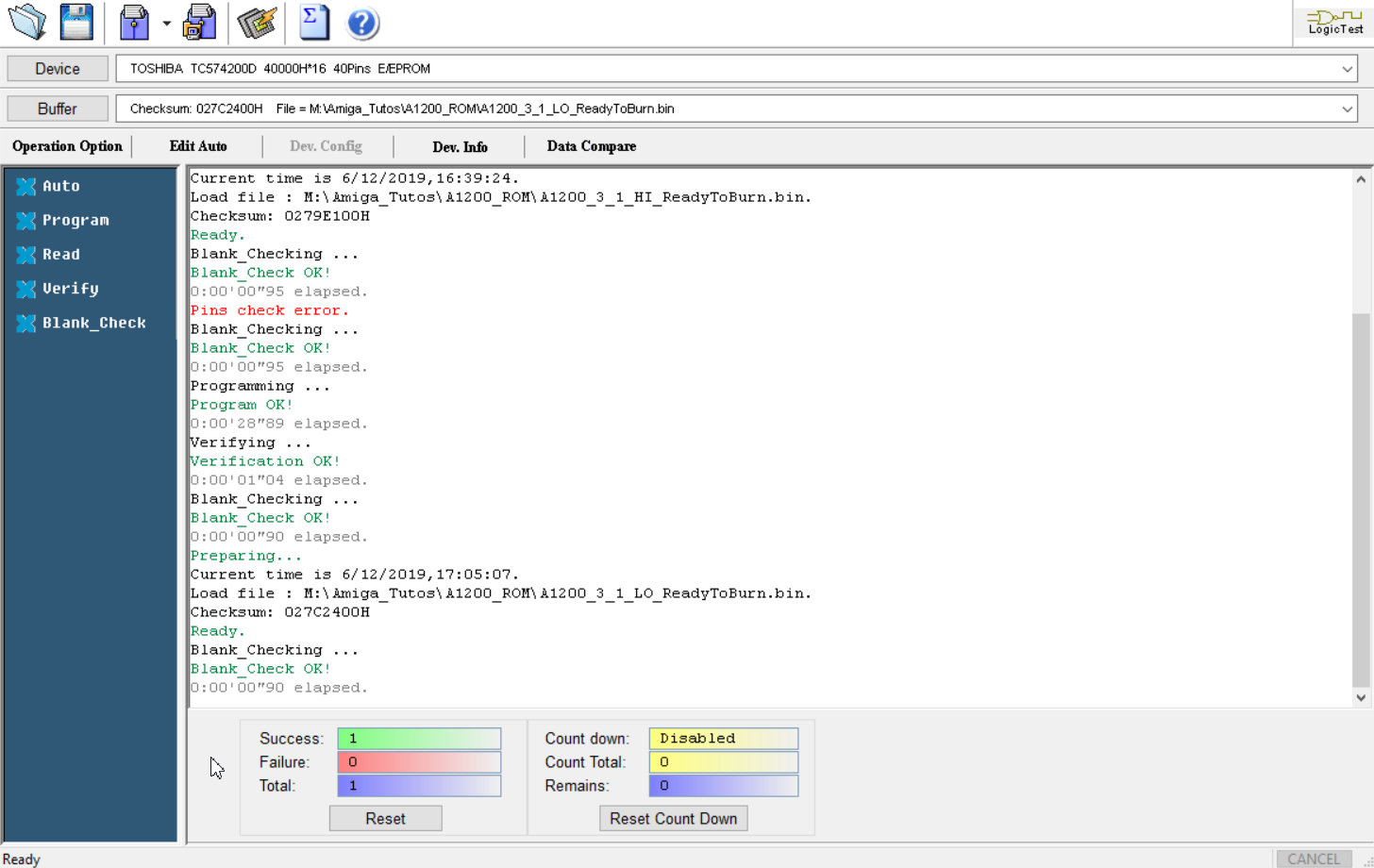

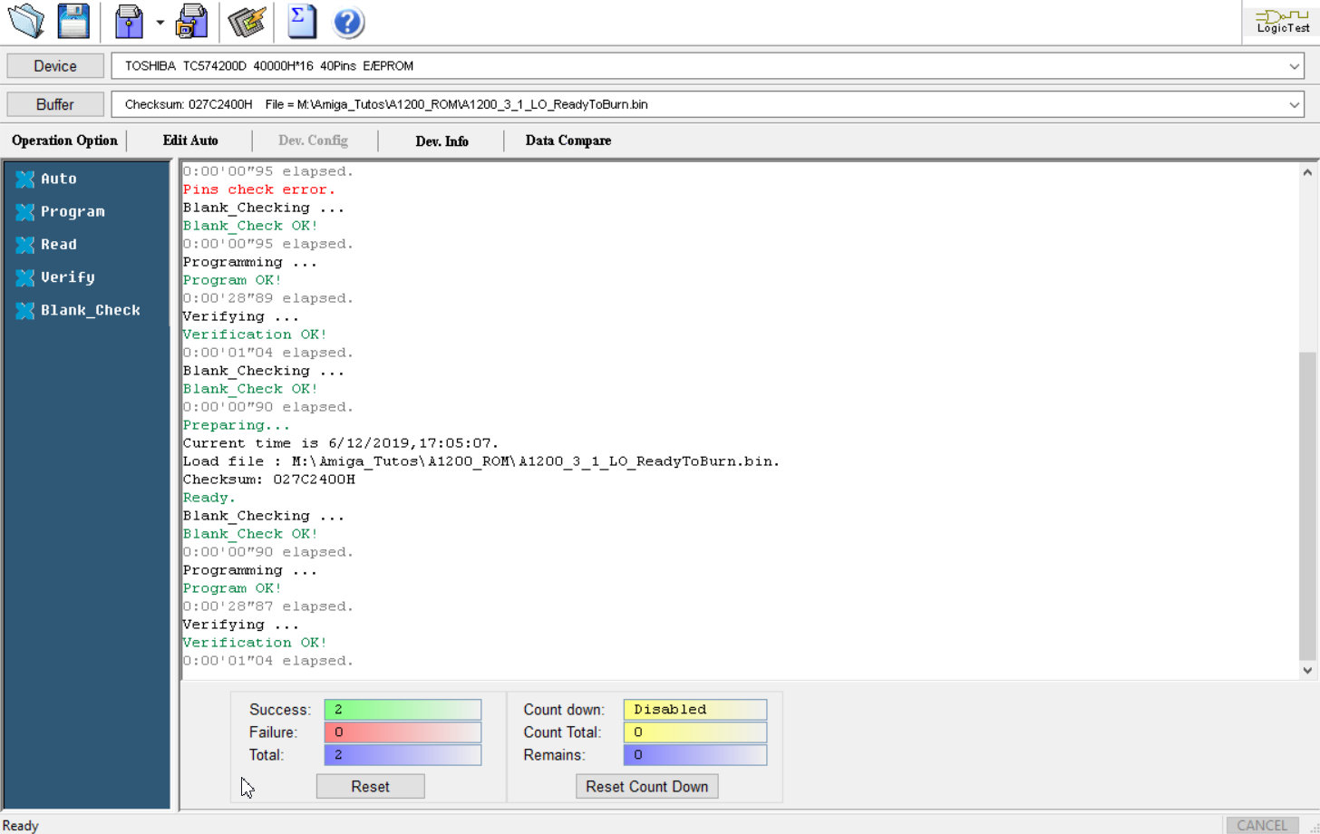

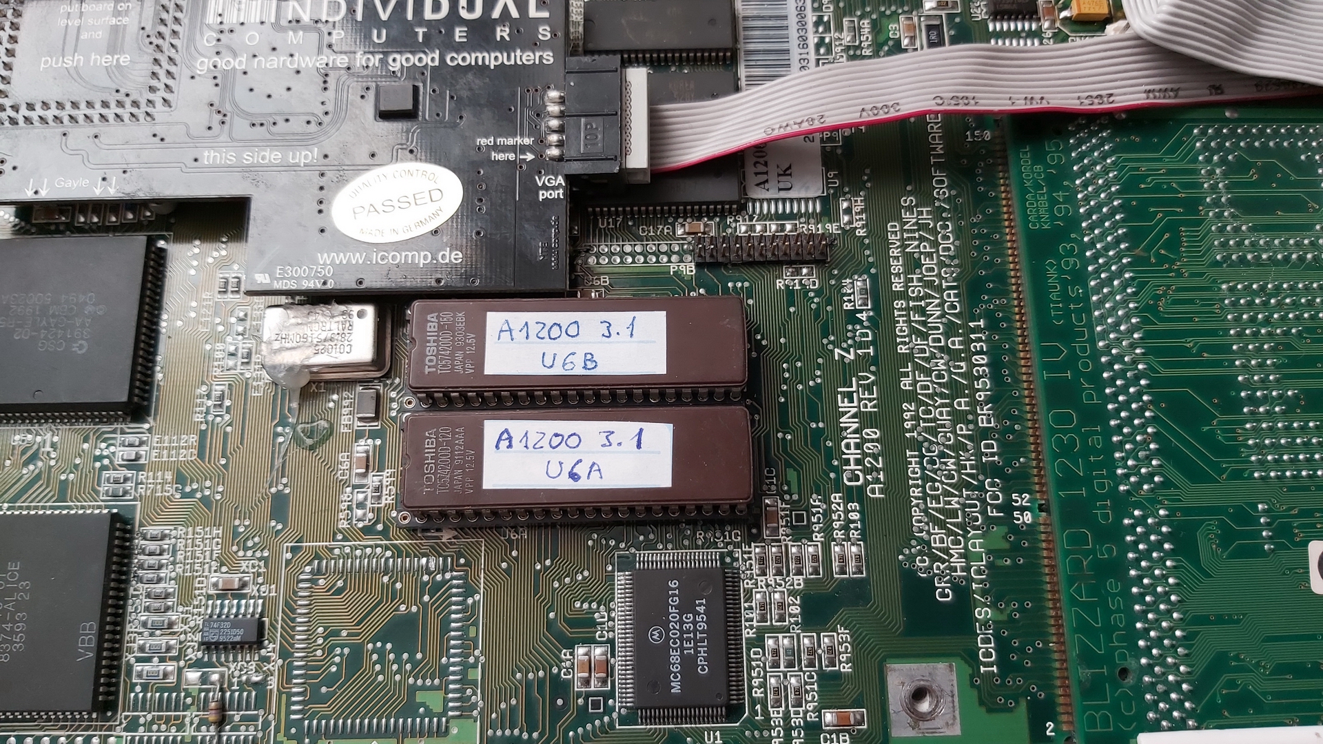

Ya están creados los archivos que utilizaremos para grabar las EPROMs y los grabamos. Lo mejor es seguir tres pasos: Blank_Check, Program y Verify

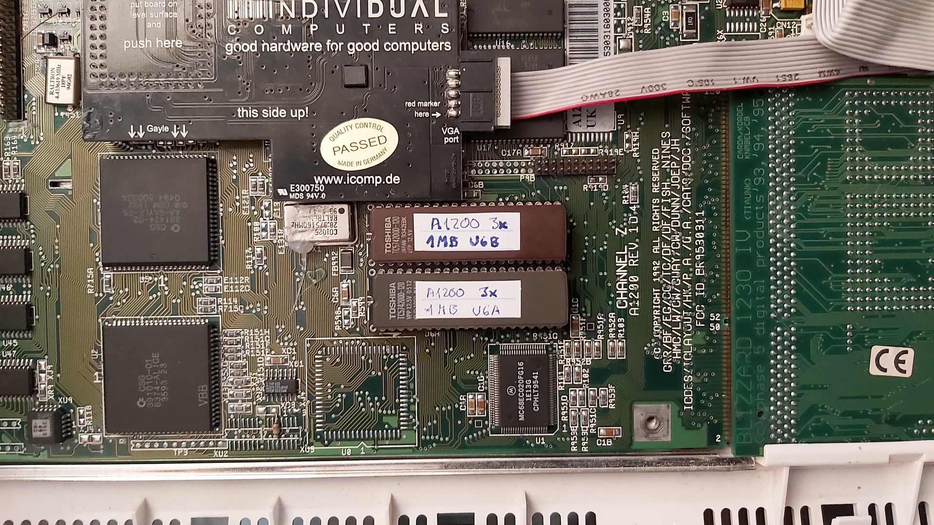

Bien, ahora una cosa importante ... ¿dónde van las ROMs?
- A1200_3_1_HI_ReadyToBurn.bin -> zócalo U6B
- A1200_3_1_LO_ReadyToBurn.bin -> zócalo U6A

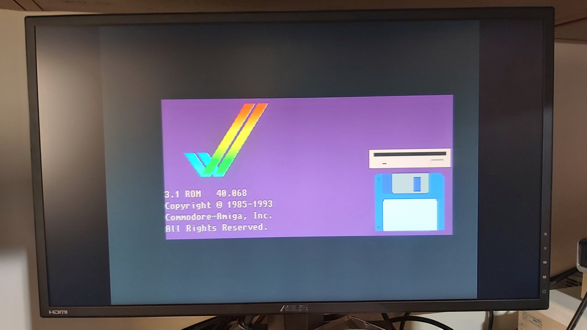

Ponemos las EPROMs en sus zócalos con ciudado de no doblar algún pin, encendemos, comprobamos que carga la ROM y cargamos el WB 3.1 desde un floppy. Si todo va bien podemos dar las ROMs por buenas. Por último las etiquetamos y ... Listo, ya tenemos nuestro Kickstart 3.1 40.68 para A1200
Pues ya está la primera parte del tutorial.

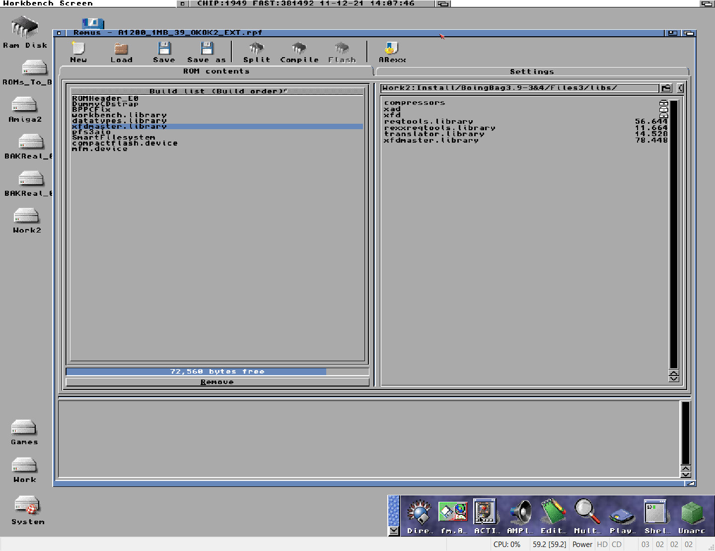

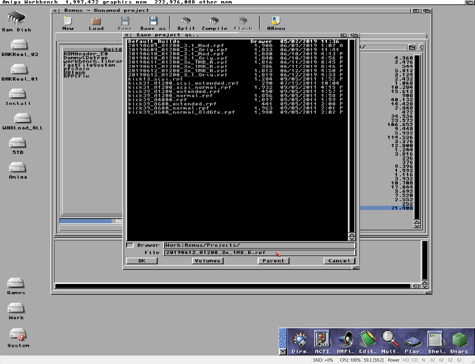

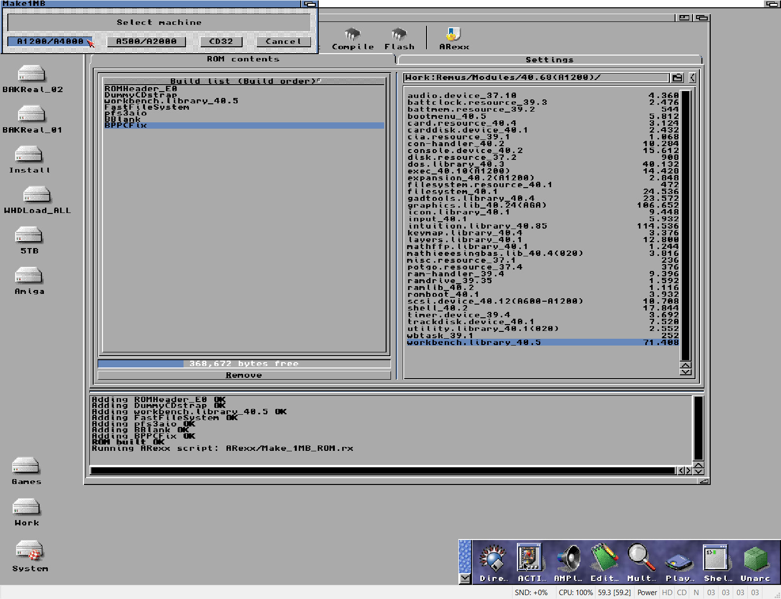

3) Crear y grabar un Kickstart 3.x de 1Mbyte en EPROMs 27C400 o equivalentes
El objetivo de usar un Kickstart de 1Mbyte es añadir módulos a la ROM 3.1 original para conseguir distintos objetivos: Usar discos duros y particiones mayores de 4GB, varios FileSystems, quitar el borde blanco del WB, anular el continuo click de la disquetera, añadir stacks USB, etc.
En nuestro ejemplo vamos a añadir:
scsi.device_43.45(A1200) -> Nos permitirá usar discos mayores de 4GB
NoClick -> Anula el continuo click de la disquetera
icon.library 46.4.404 -> Actualiza la librería básica de iconos, permitiendo el uso de iconos png y otros.
FastFileSystem 45.13 -> Actualización del FFS estándar
pfs3aio 19.2 -> Professional File System III 19.2 AIO version
BBlank -> Quita el fondo blanco de la pantalla de WB
BPPCFix -> Por si vamos a usar la ROM con una Blizzard PPC
Se le pueden añadir muchos más módulos, pero con esta configuración podremos cargar desde el WB 3.1 al 3.9 sin necesidad de usar el comando Loadmodule. En definitiva, será una ROM actualizada, pero manteniendo la compatibilidad total con la 3.1 40.68 original.

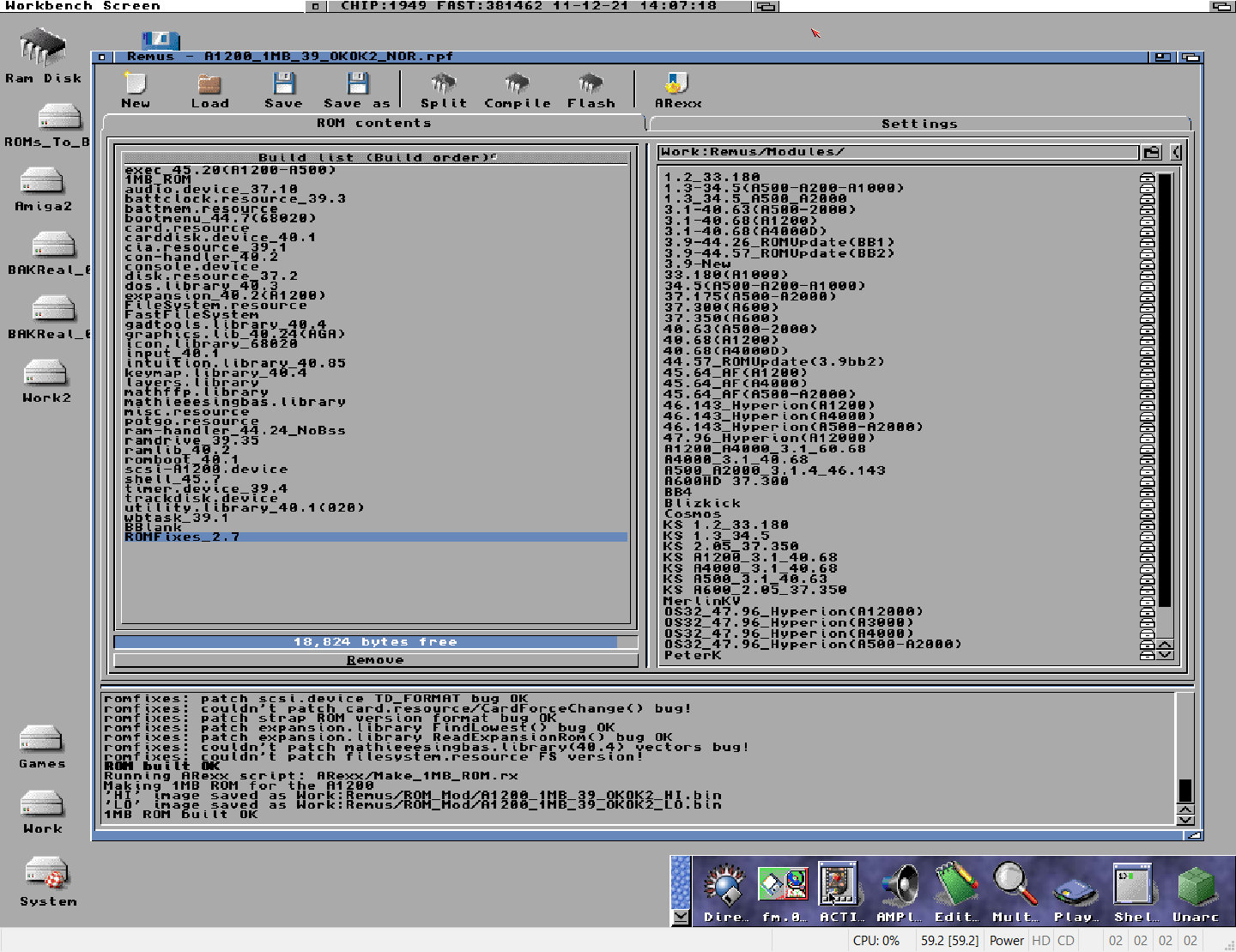

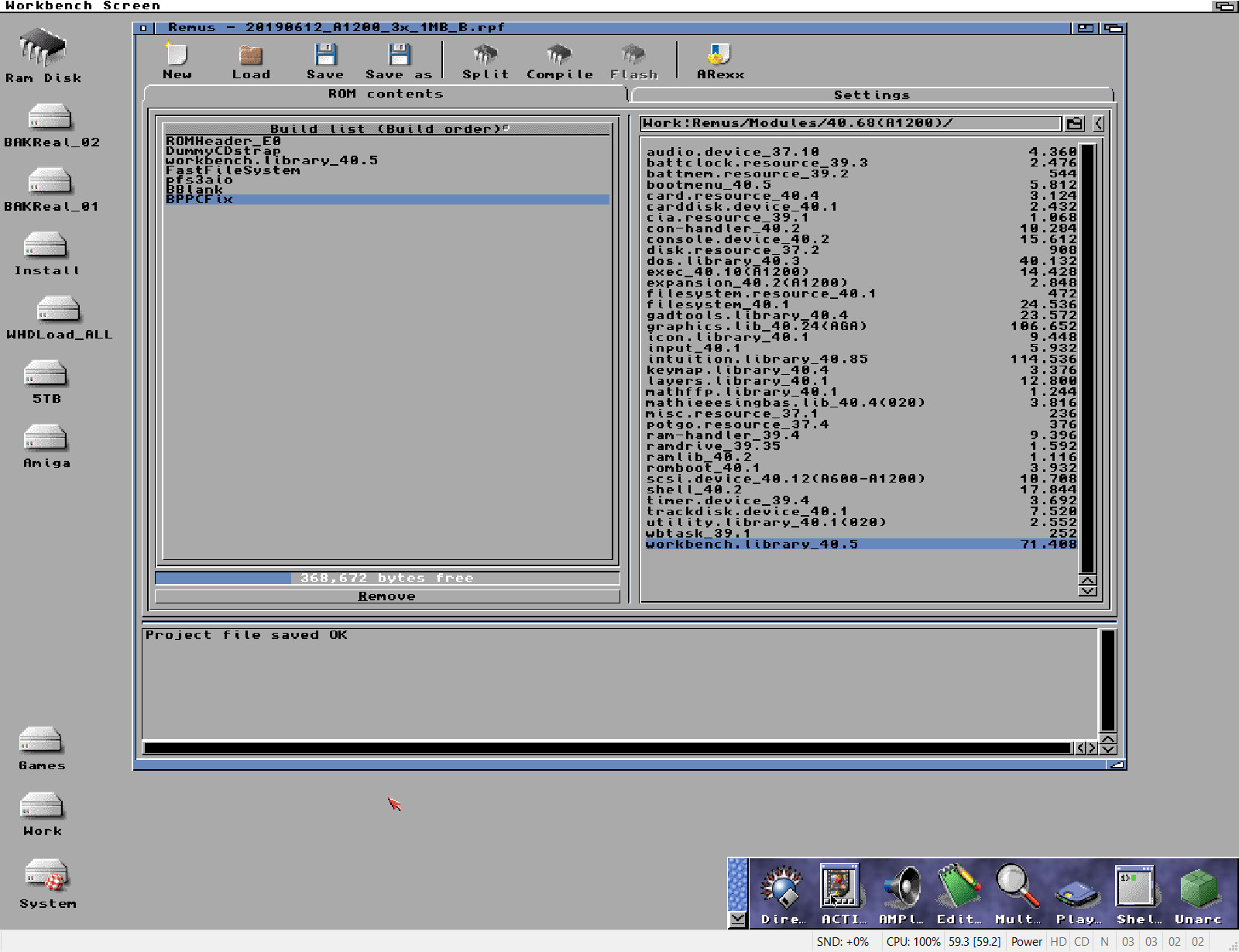

Ponemos en marcha nuestro A4000 y ejecutamos Remus.

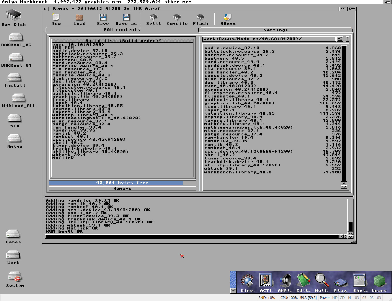

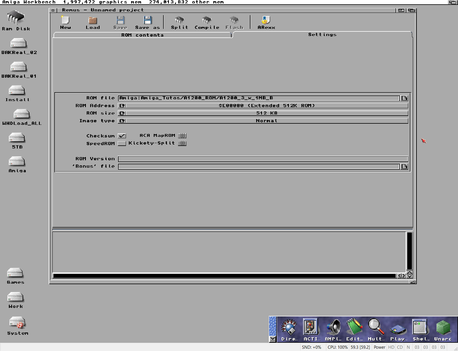

Hay que crear dos ROMs de 512Kb, una normal y otra extendida. Las vamos a llamar A1200_3_x_1MB_A y A1200_3_x_1MB_B respectivamente.

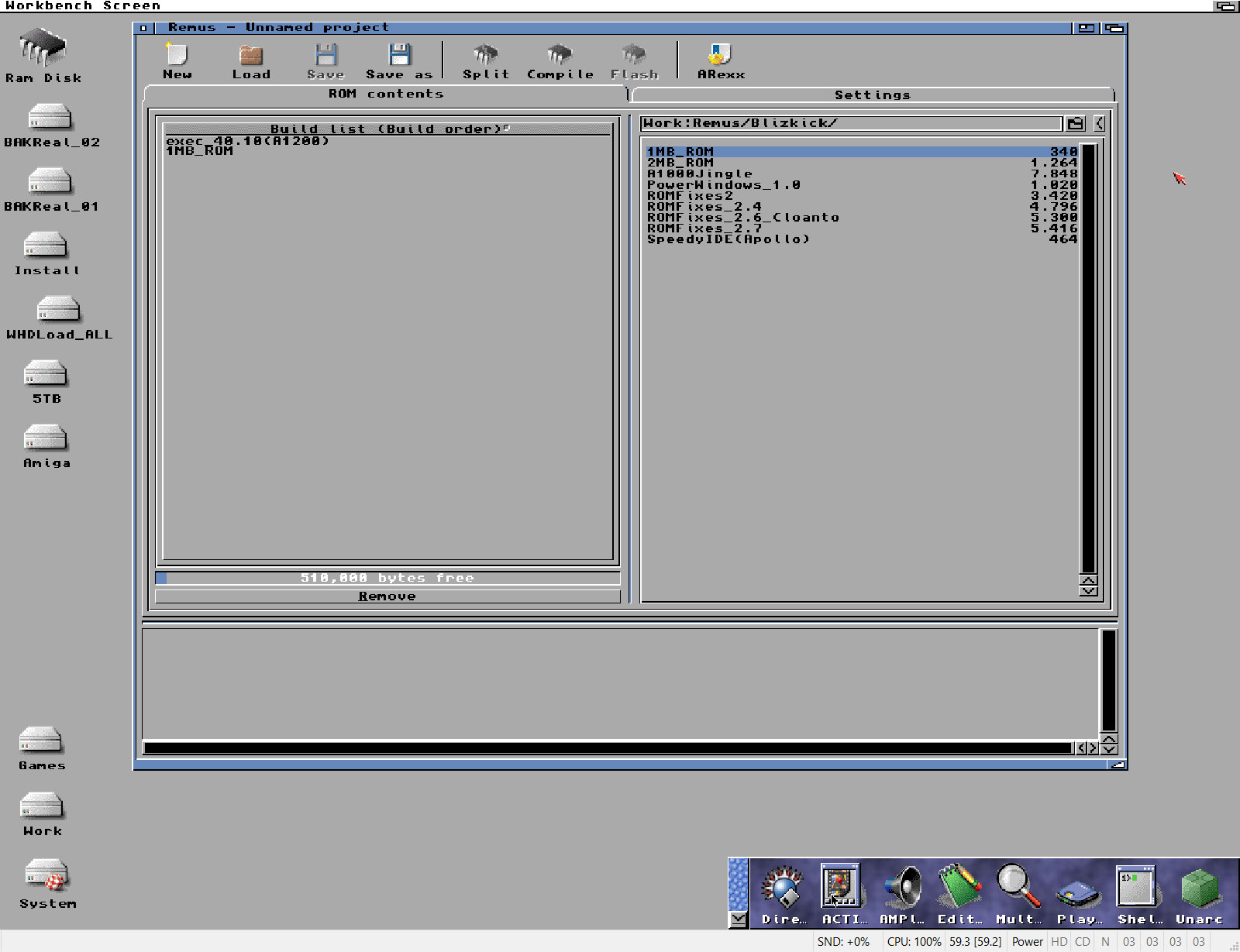

Vamos a crear la ROM A. Fijaros que esta vez Image Type está en Normal.

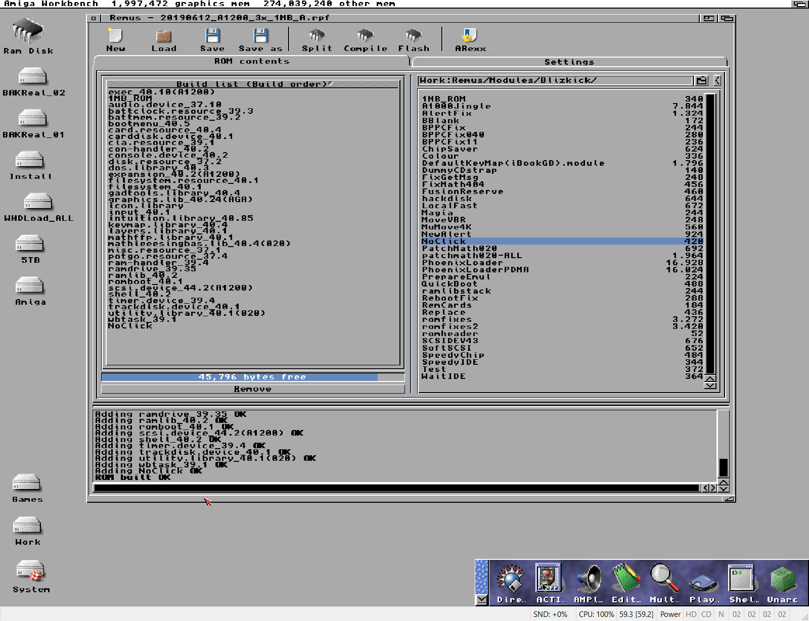

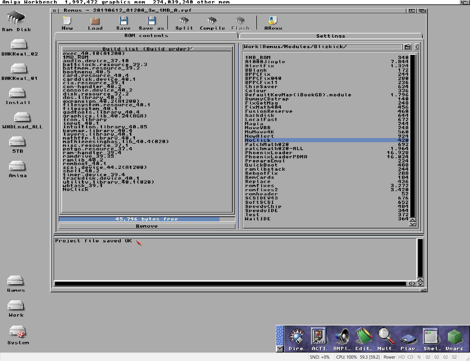

Como en el caso anterior, primero ponemos el exec_40.10(A1200), pero para una ROM de 1MB tenemos que usar el módulo adicional 1MB_ROM (que podemos encontrar en Remus/Blizkick). Este módulo debe ir inmediatamente después de exec_40.10(A1200)

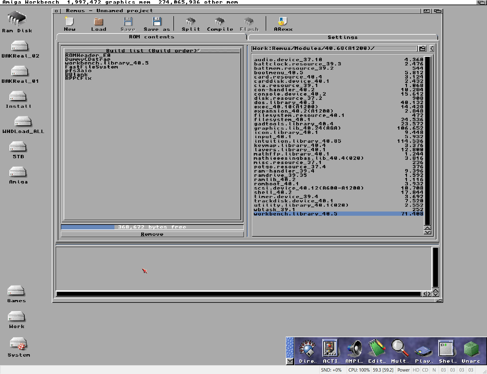

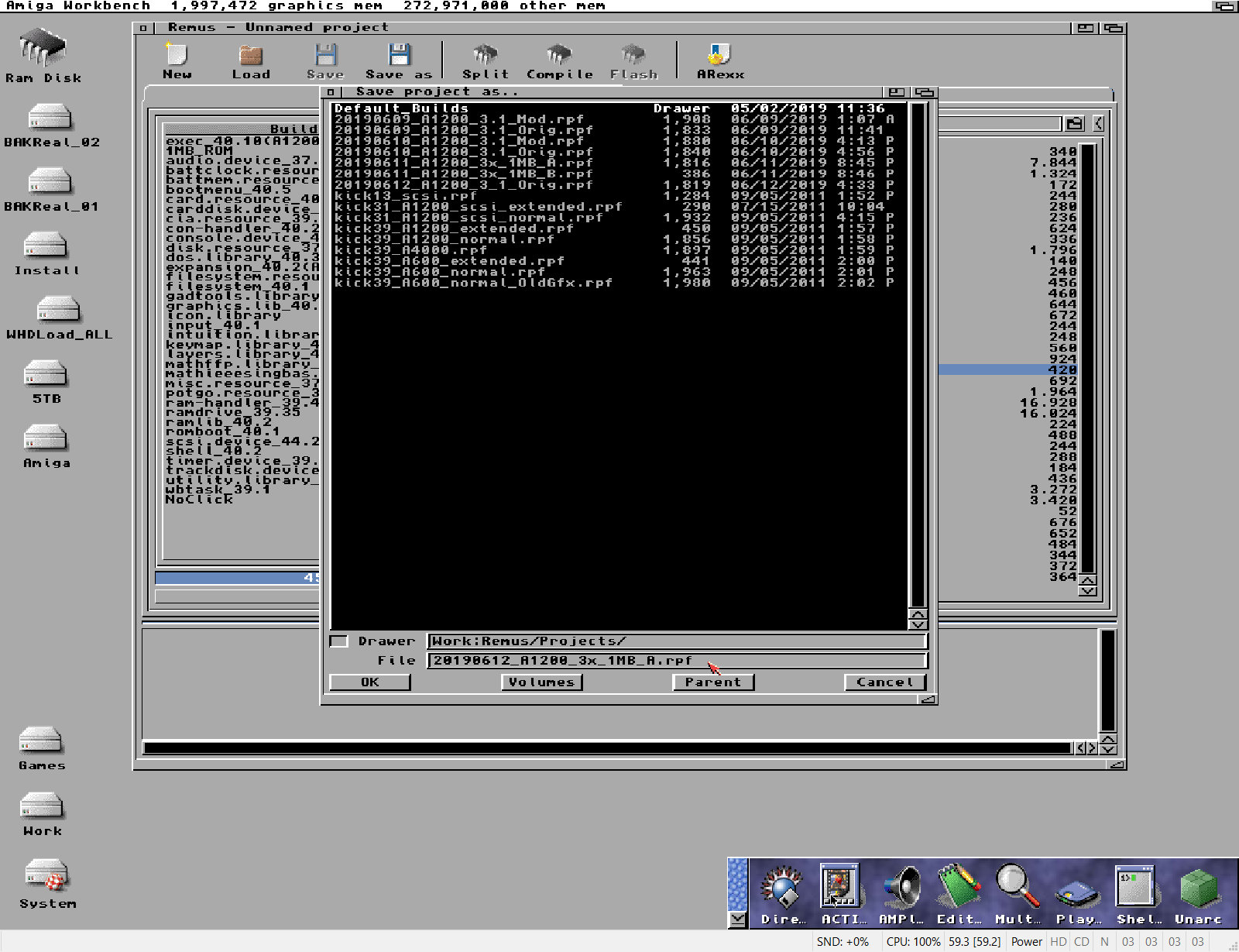

Completamos la ROM A (fijaros que no hemos incluido la workbench.library_40.5), guardamos el proyecto y compilamos la ROM A.

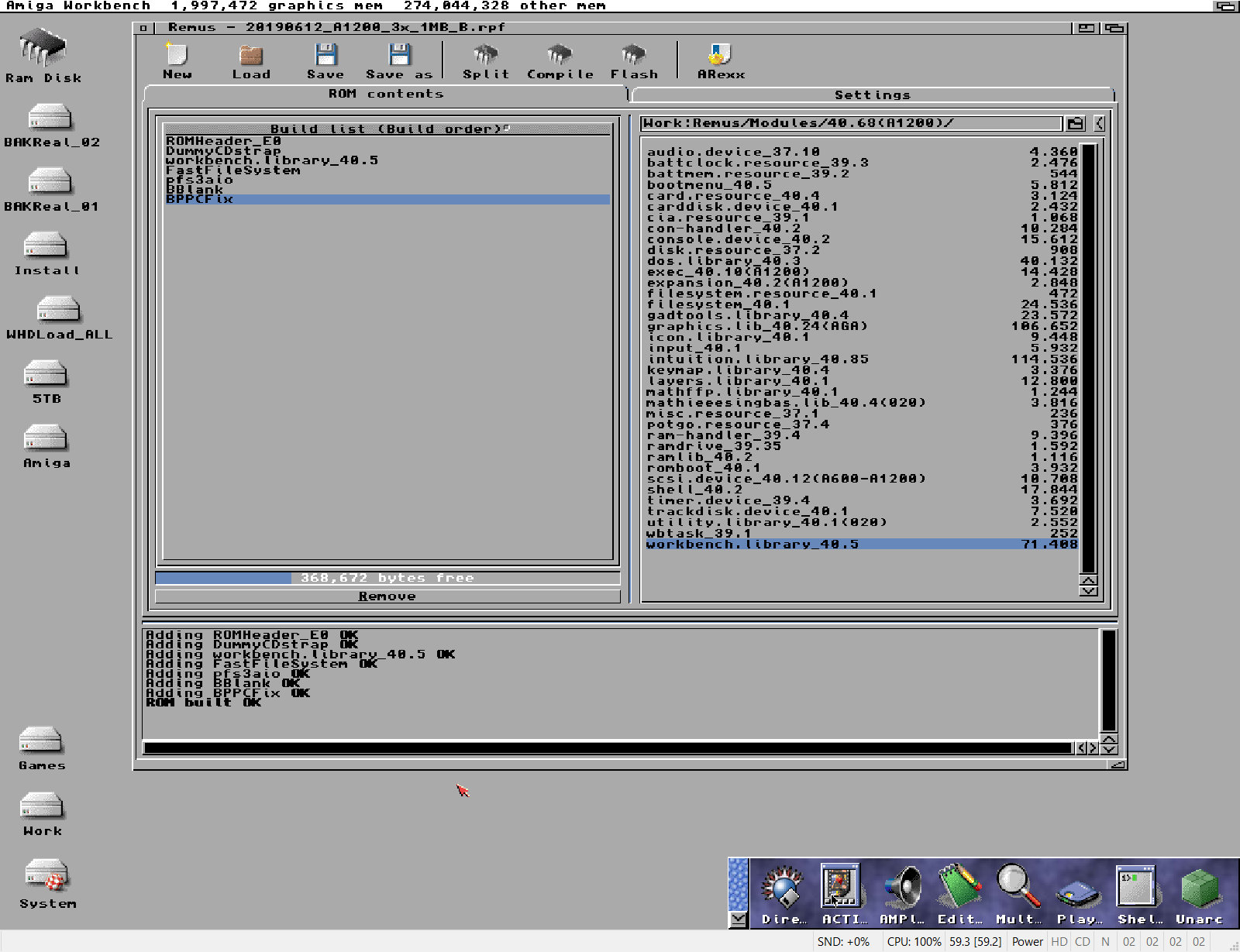

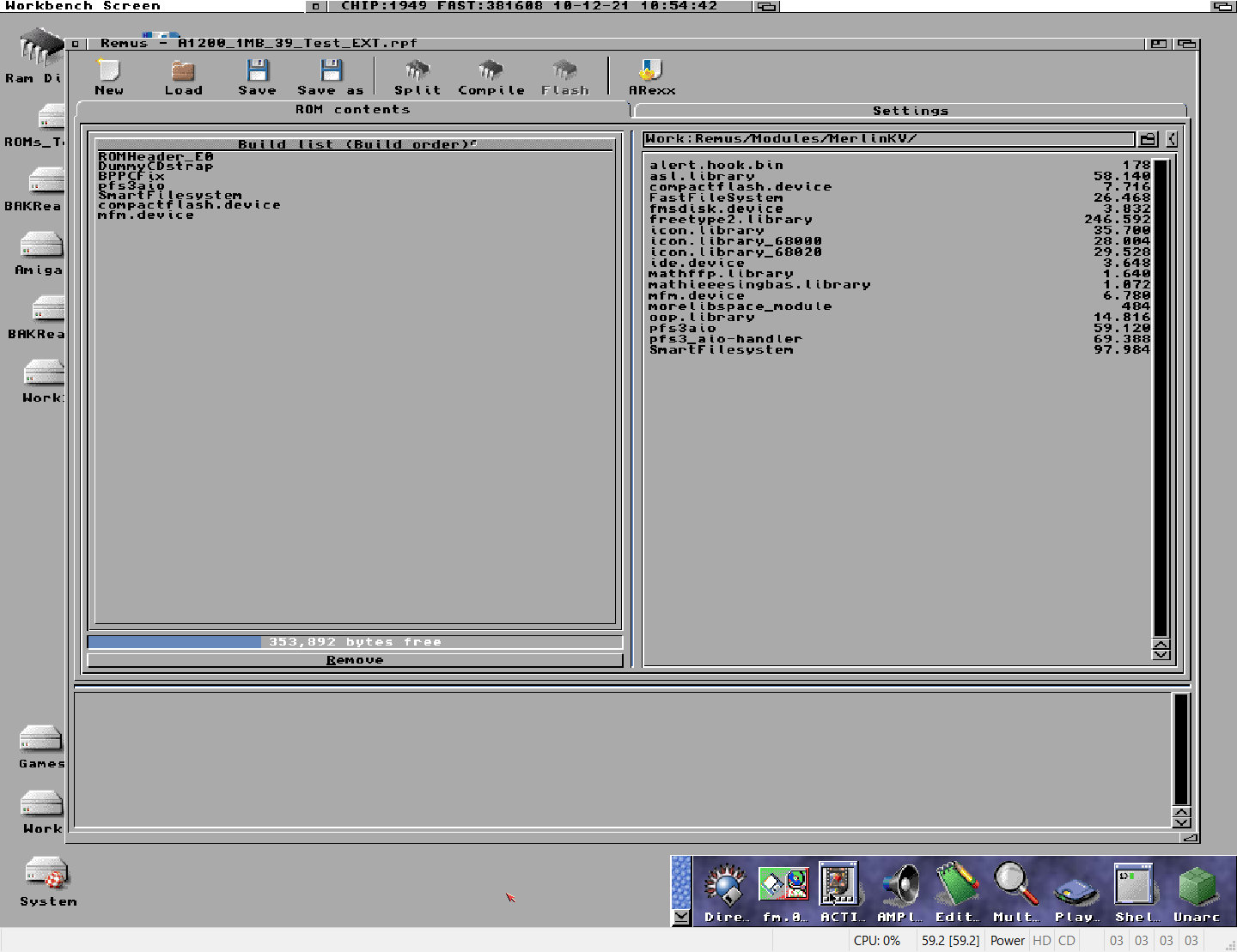

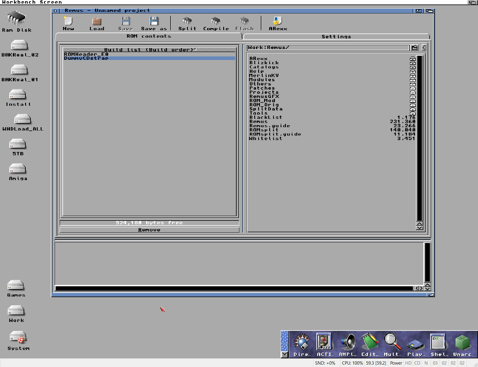

Ahora vamos a crear la ROM extendida, la ROM B. Fijaros bien en la pantalla.

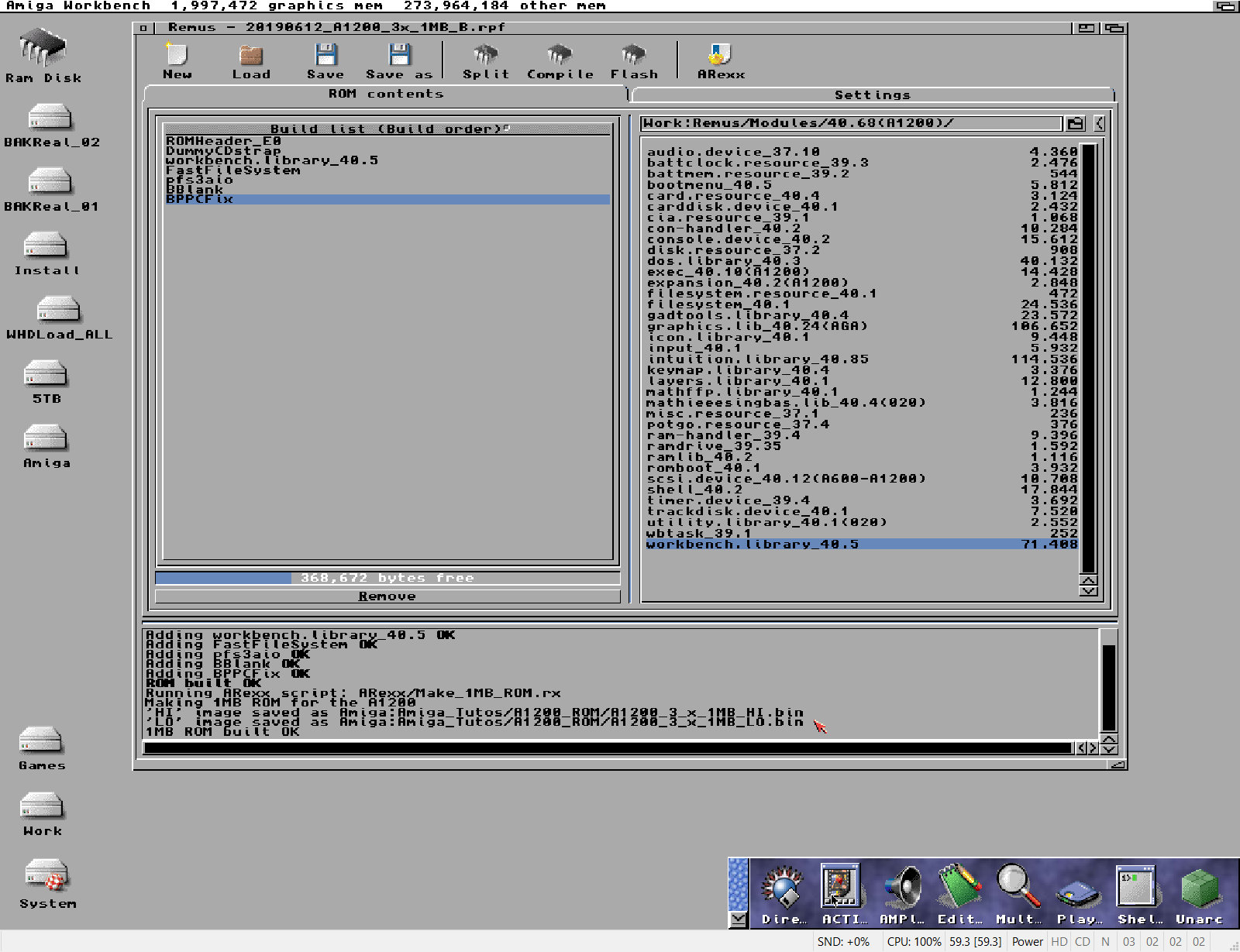

Bien ahora añadimos dos módulos absolutamente imprescindibles ROMHeader_E0 y DummyCDstrap que tienen que ir los primeros (y en el orden que se muestra en pantalla).
Añadimos la workbench.library_40.5 y el resto de módulos.
Guardamos el proyecto y compilamos la ROM extendida.

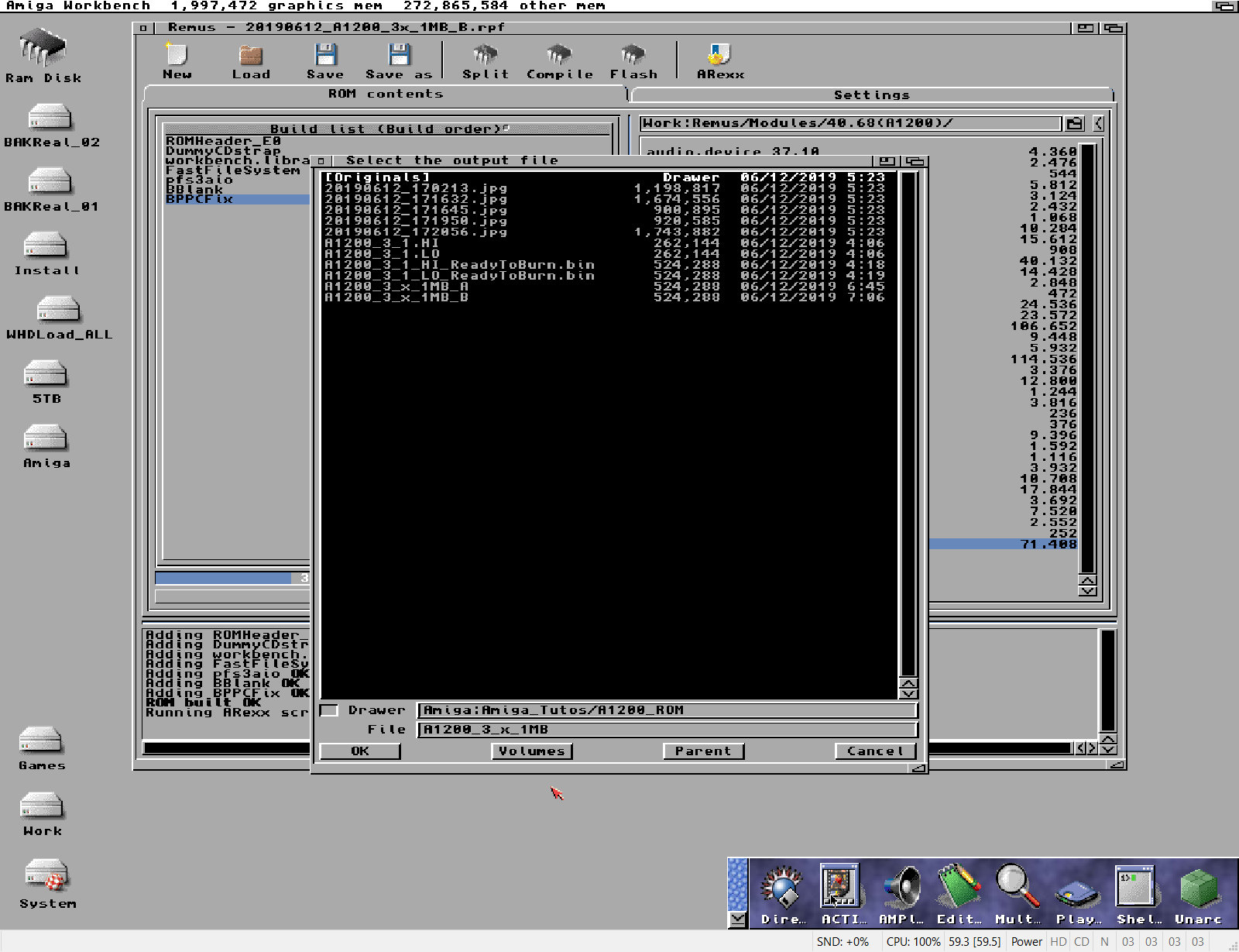

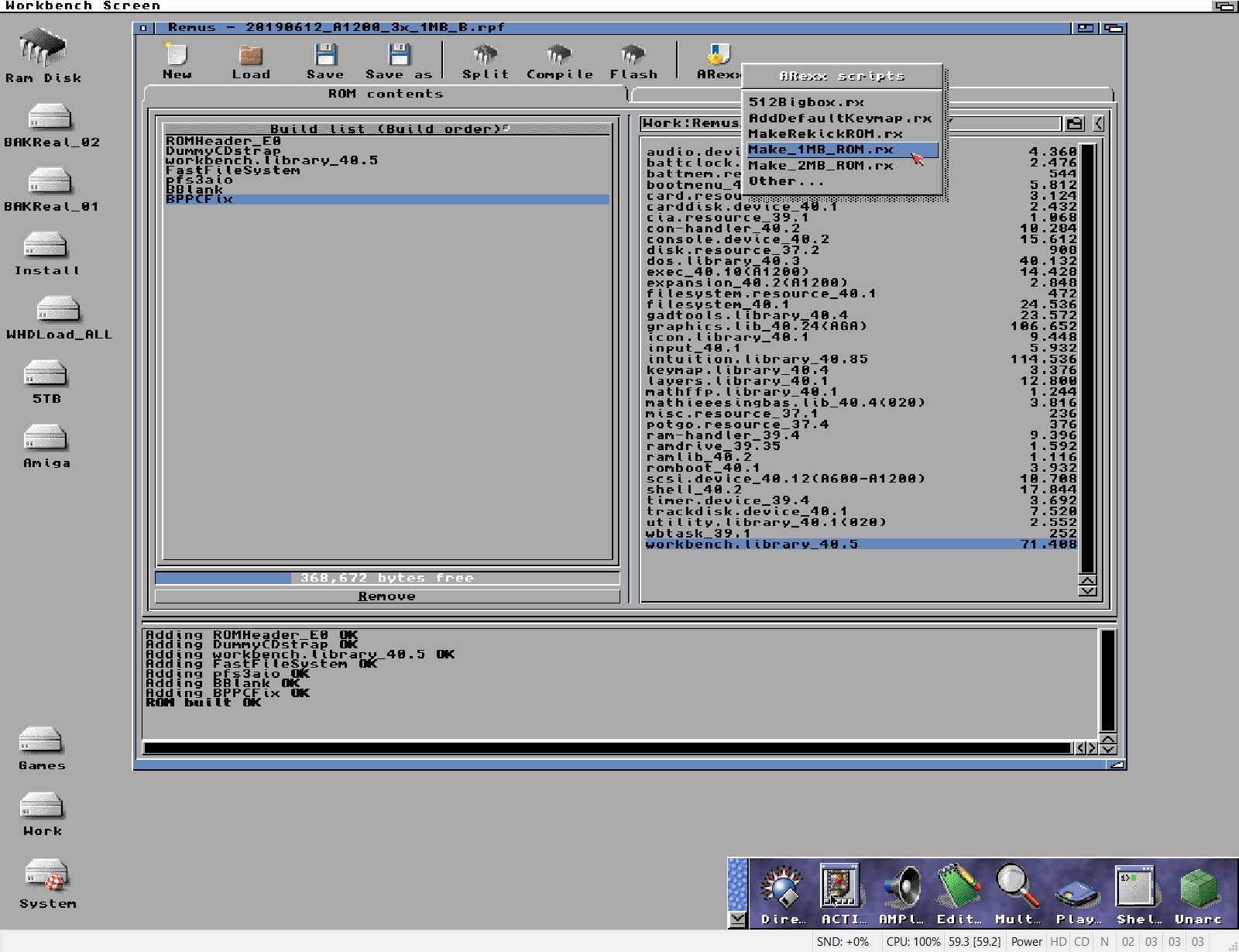

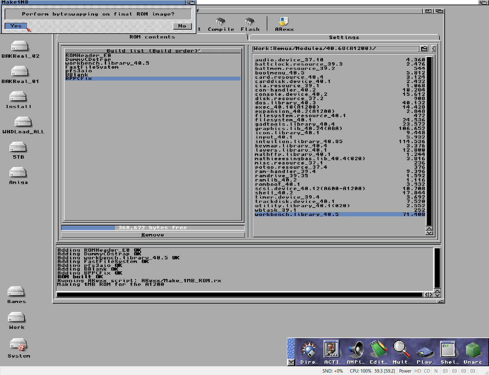

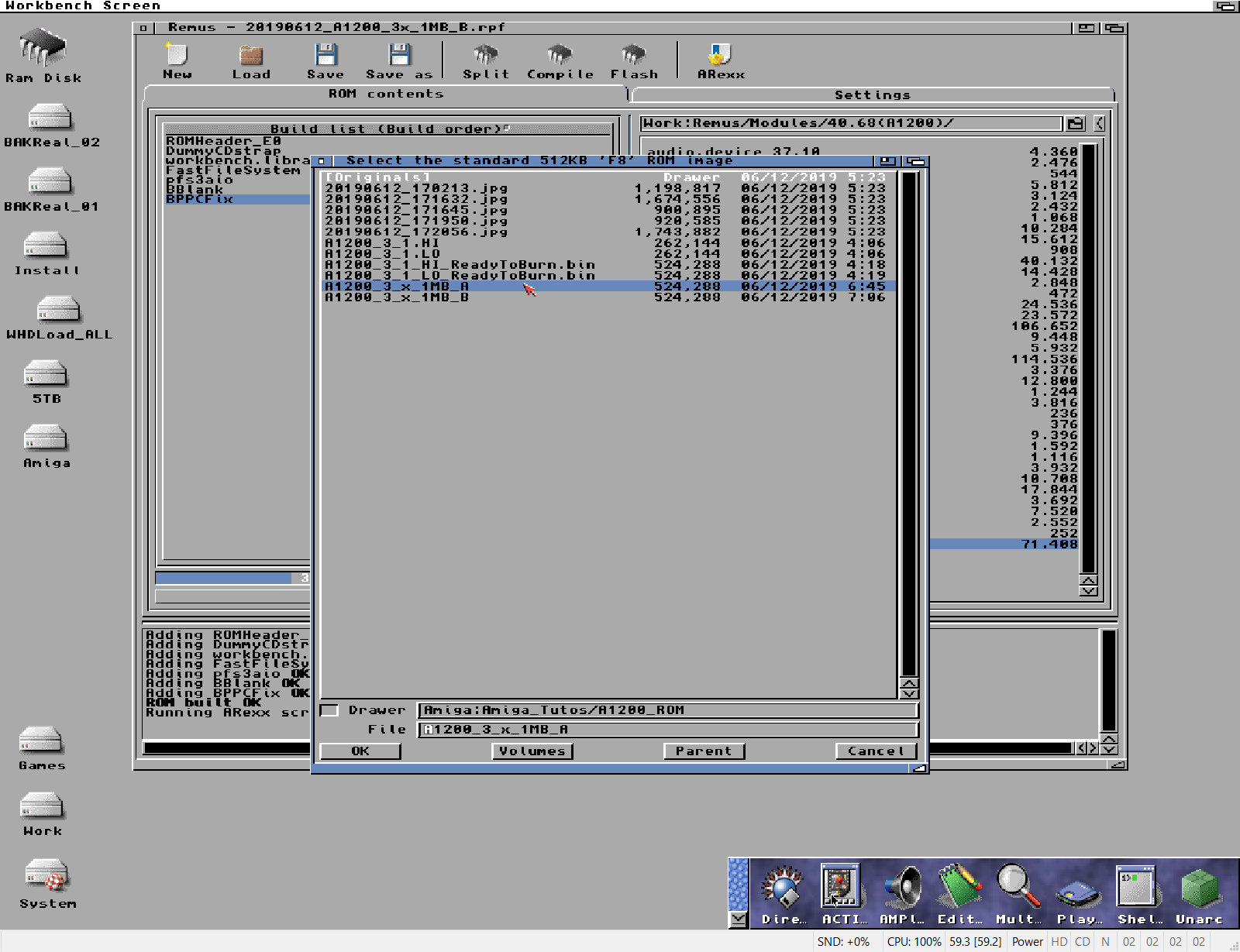

Bien, Ahora tenemos que crear los archivos que grabaremos en las EPROM, para ello pulsamos el icono ARexx y seleccionamos el script Make_1MB_ROM.rx.
En la ventana emergente seleccionamos el equipo para el que queremos la ROM de 1MB, en nuestro caso A1200/A4000
En los siguientes pasos seleccionamos la ROM normal, la extendida y el nombre del archivo de salida.
Ahora nos pregunta si queremos hacer un byte swapp, le decimos que sí y nos grabará los archivos A1200_3_x_1MB_HI.bin y A1200_3_x_1MB_LO.bin

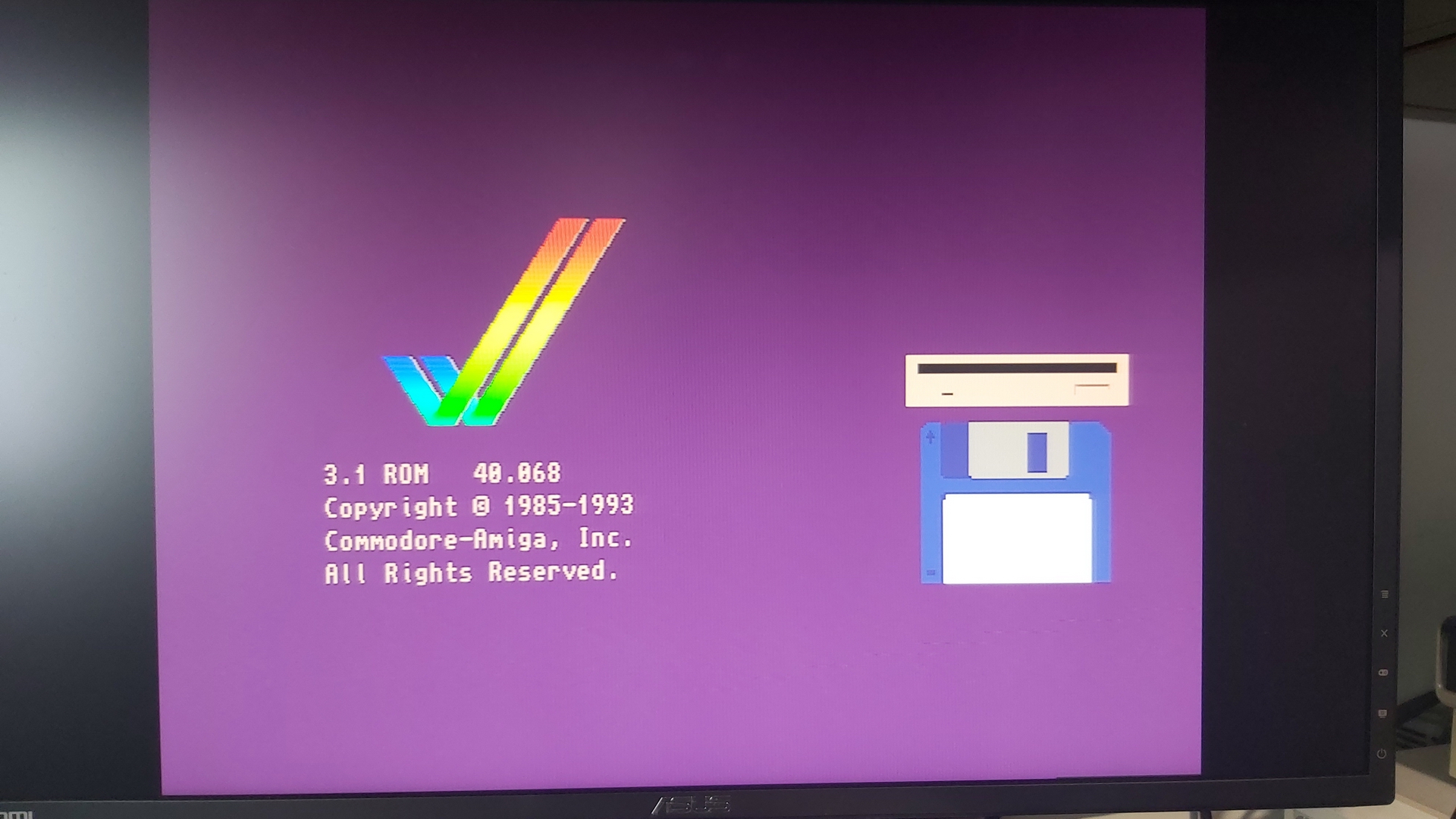

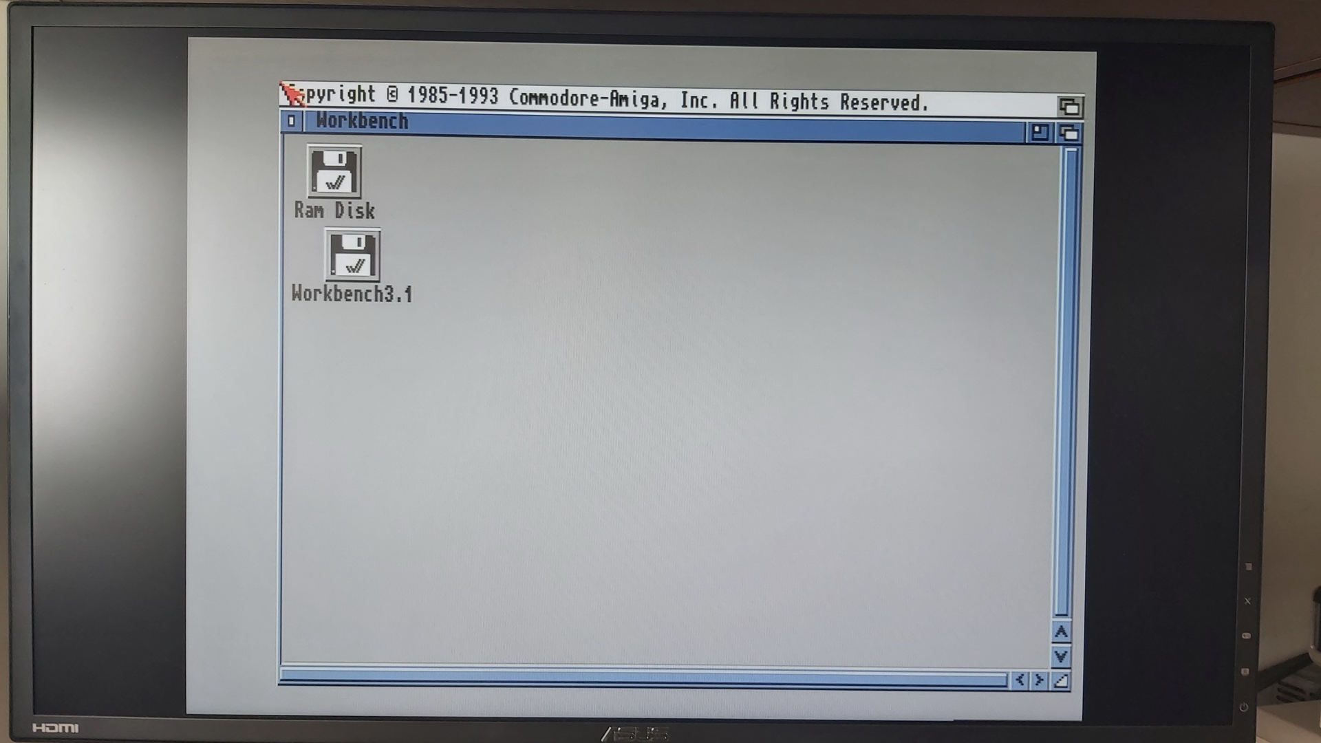

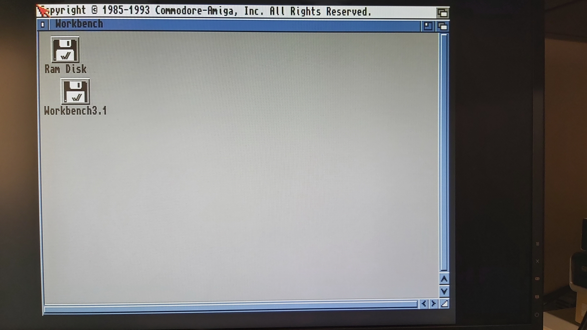

Bueno, pues para terminar grabamos las EPROM, las ponemos en sus zócalos y arrancamos. Vemos que ahora la pantalla de inicio de la ROM parece "encogida", no pasa nada, es el efecto del módulo BBlank

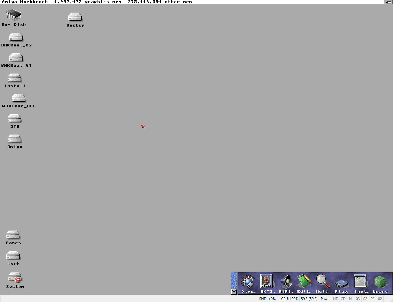

Cargamos el WB 3.1 y vemos que el fondo ahora es negro.
Y esto es todo compañeros, terminado el tutorial.
Espero que os haya gustado.

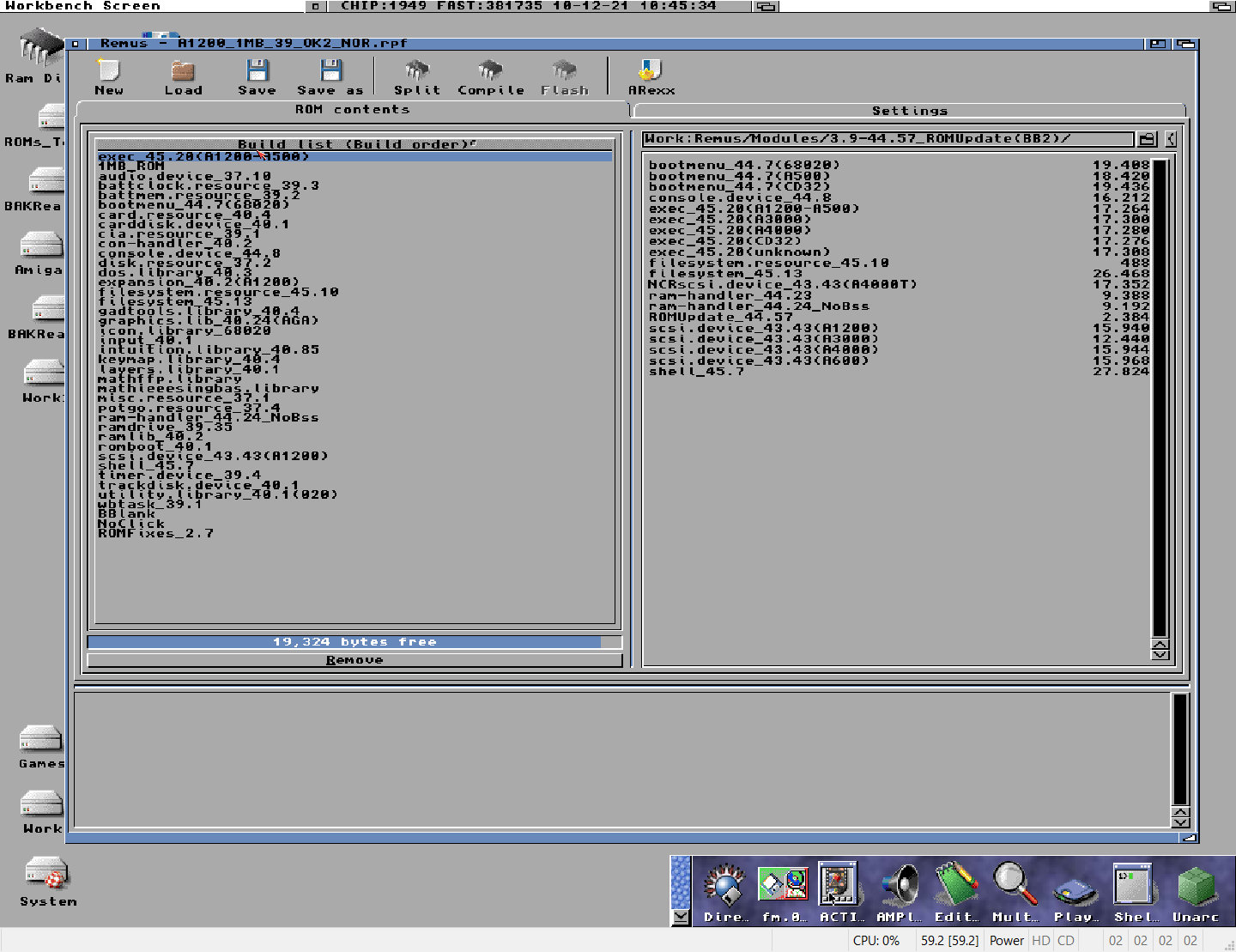

Ahora con la aparición de la nueva ROM 3.1.4 ya se han actualizado muchas de las librerías incluidas en la vieja ROM 3.1.
A día de hoy que sería mejor, ¿tostar una nueva 3.1 o actualizar a la 3.1.4?, o incluso actualizar la 3.1 usando partes de la 3.1.4.

El contenido del Kickstart 47.96 (OS 3.2) para CDTV, A500, A600 y A2000.
Tendré que estudiarlo, aunque de base poco se va a poder customizar, para hacerlo habrá que crear una ROM de 1MB ...

#13 Re: Amiga Custom ROM
Tras haber comprobado que mi placa del conmutador de kickstart para el A1200 funciona como es debido. Me he estado currando un Kickstart 3.9 al que le he añadido y cambiado algunas cosillas:
Con Remus, hay que crear dos ROMs, una normal y una extendida. Os pongo el contenido de mi ROM por si algún día os apetece haceros una.
ROM Normal
ROM Extendida
Al final no he podido usar el scsi.device del BB4 porque presentaba alguna incompatibilidad. Le he añadido la última versión de icon.library de Aminet, pfs3aio 19.2, SmartFileSystem 1.279, mis librerías registradas mathffp.library y mathieeesingbas.library (HSMathlibs), etc.
El módulo ROMFixes 2.7 que se ve en la ROM normal es un módulo incluido en Remus que, a la hora de compilar, soluciona bugs de algunos módulos de la ROM.
El resultado es un Kickstart 3.9 que arranca desde CF como una bala, funciona muy estable y, como ya he mencionado en otro hilo, me permite cargar juegos desde disquetera real o Gotek sin problemas.
ROM Normal
ROM Extendida

#16 Re: Amiga Custom ROM
¡Ahora sí! ¡Soy un puto crack! (y "mu modesto", eso sí
Ya he conseguido meterle a mi KS 3.9 customizado el scsi.device del BB4 y la workbench.library del BB3. Ahora cargan correctamente hasta los discos del Workbench 1.3 en el A1200. Ya, ya sé que no tiene mucho sentido, pero cargan y funciona.
Ahora es un KS 3.9 supervitaminado ...

#19 Re: Amiga Custom ROM
Bueno, pues de momento, mi KS 3.9 customizada la doy por terminada ... al menos durante un tiempo.
He estado currando bastante con los tiempos de carga de la ROM y de los 20 ó 25 segundos que tarda el KS 3.9 "estándar" en arrancar; lo he reducido a unos 2-3 segundos con mis últimas modificaciones.
El problema del restraso en cargar KS 3.9 estándar es que hace un blucle con los dispositivos IDE y si no encuentra ninguno tarda "un poco" (20-25 segundos) en salir el logo de la ROM y estar disponible la disquetera.
Me explico mejor: si tienes un disco duro no se produce el retraso y carga muy rápido; pero si no tienes disco duro o tienes un floppy en la disquetera se retrasa por defecto unos 20-25 segundos. Con mis últimas modificaciones lo he bajado a 2-3 segundos ... vamos los tiempos de cualquier Kickstart "tradicional"
Me ha quedado así:
ROM Normal
ROM Extendida
Un saludote.
Me ha quedado así:
ROM Normal
ROM Extendida
Un saludote.
