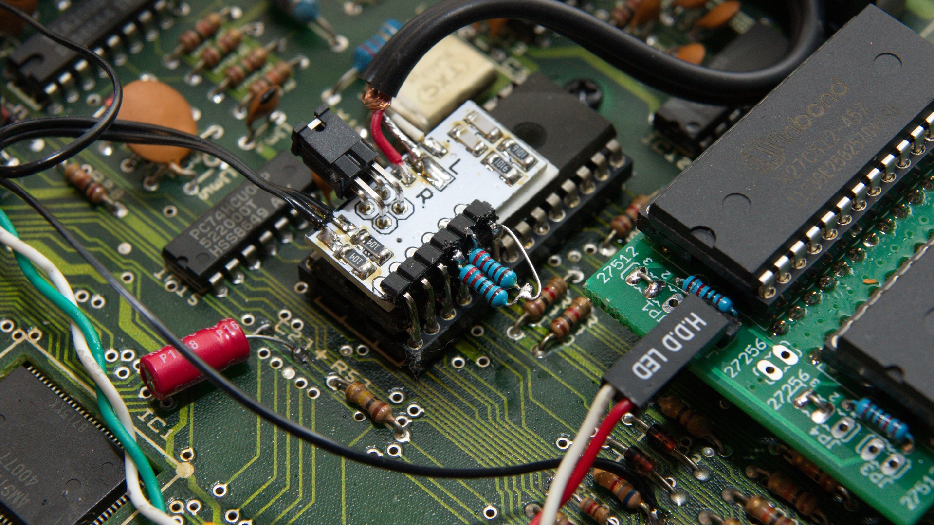

Hola chicos, pues este hilo va de las modificaciones de uno de mis +3.
Hoy solo expongo el tema del sonido .... otro día explico el resto de las cosas ... :sarcastico1:
El caso es que después de haber hecho el fix de audio de turno en y comprobar que ciertamente mejora bastante la cosa, quería probar un pequeño add-on interno que compré hace años: Stereo kit For any ZX Spectrum 128K model.
No lo había puesto en ninguno de mis +3 ya que lo de andar cortando un par de pistas en el AY y soldar encima del IC no me convencía demasiado.
Pero como el duende del cacharreo siempre me está susurrando :sarcastico1: ... al final desoldé el AY, puse un zócalo e hice las soldaduras en la parte superior de cada patita del AY para luego poder sacar el chip sin problemas si fuese necesario.
Lo que se vé en la esquinilla del zócalo es pelusilla (cochino que es uno :burla1: ), lo hice con el mayor cuidado, pero aún así algo del plastiquillo negro de los pines de la plaquita se vió afectado, pero quedó bien.
El caso es que ahora suena muy bien, musicas de juegos como el de la entrada de la Abadía del Crimen que se oían como el culo incluso con el fix estándar, ahora se oye de PM. Los efectos de juegos tambiés se oyen muy nítidos y claros. Sin emgargo hay algunos casos curiosos como el del Abu Simbel ... la musiquilla se oye como con una especie de reberveración, pero el sonido del juego se escucha perfecto.
Bueno, el caso es que es un buen mod y estoy contento con el resultado.

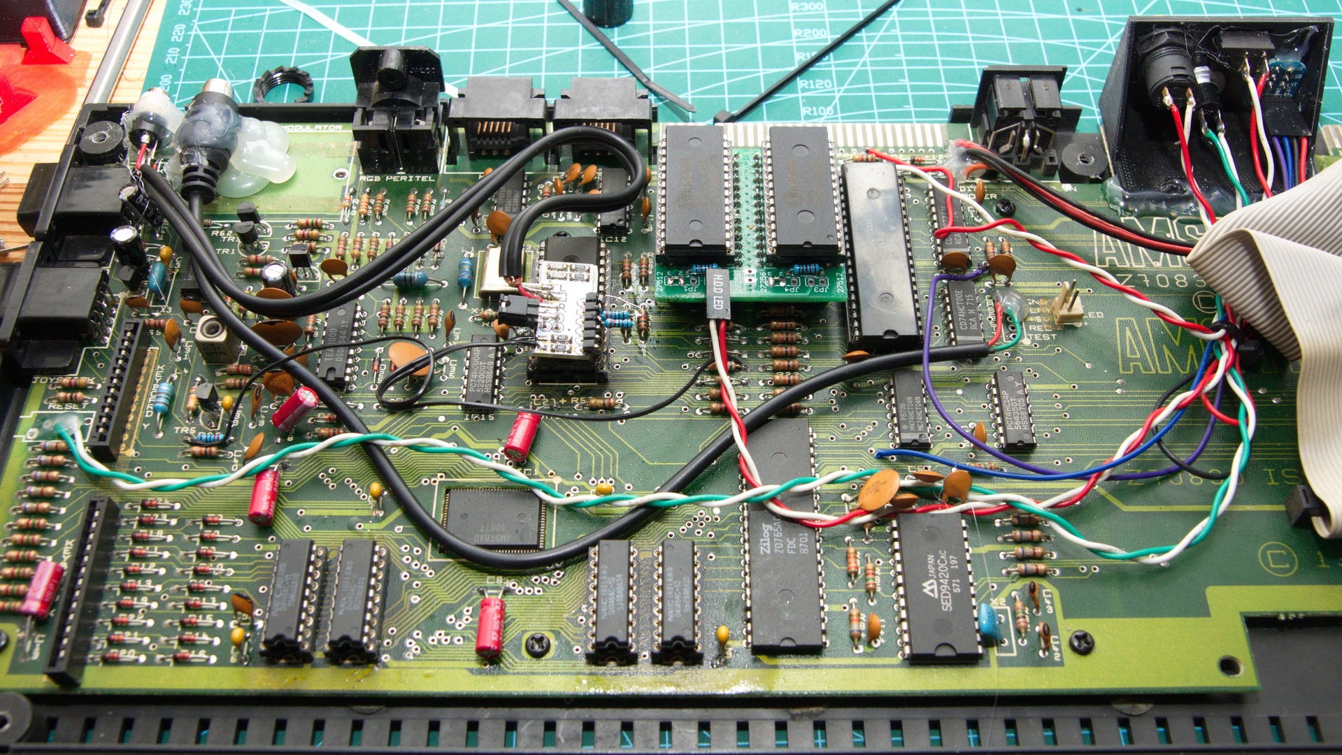

Entiendo que os guste tenerlos como salidos de fábrica, pero para mí no son más que herramientas de cacharreo y diversión y si con unos pocos cables y algún chip consigo que mejoren sus prestaciones, pues ¿por qué no?.
Yo eso de ponerlos en vitrinas como hace la peña para enseñarles a los colegas lo bonicos que son .... no me va mucho. Me gusta trastearlos, toquetearlos, modificarlos, etc. :sarcastico1: :sarcastico1:
Eso lo hago con todos los equipos retro, ZX, CPC, Amiga, PC .... total, el día que la palme, mi hijo, no va a saber ni que hacer con todo ello ... aunque ya le dejaré una carta explicándole que no sea tonto y que le saque un dinero. :risa1: :risa1:
