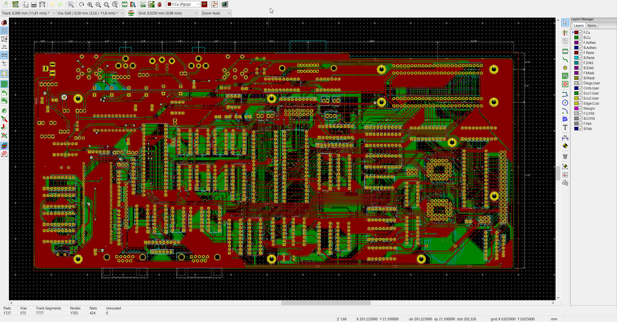

Al final, lo revisé todo y pedí las placas.
Vistas de la placa
► Mostrar Spoiler

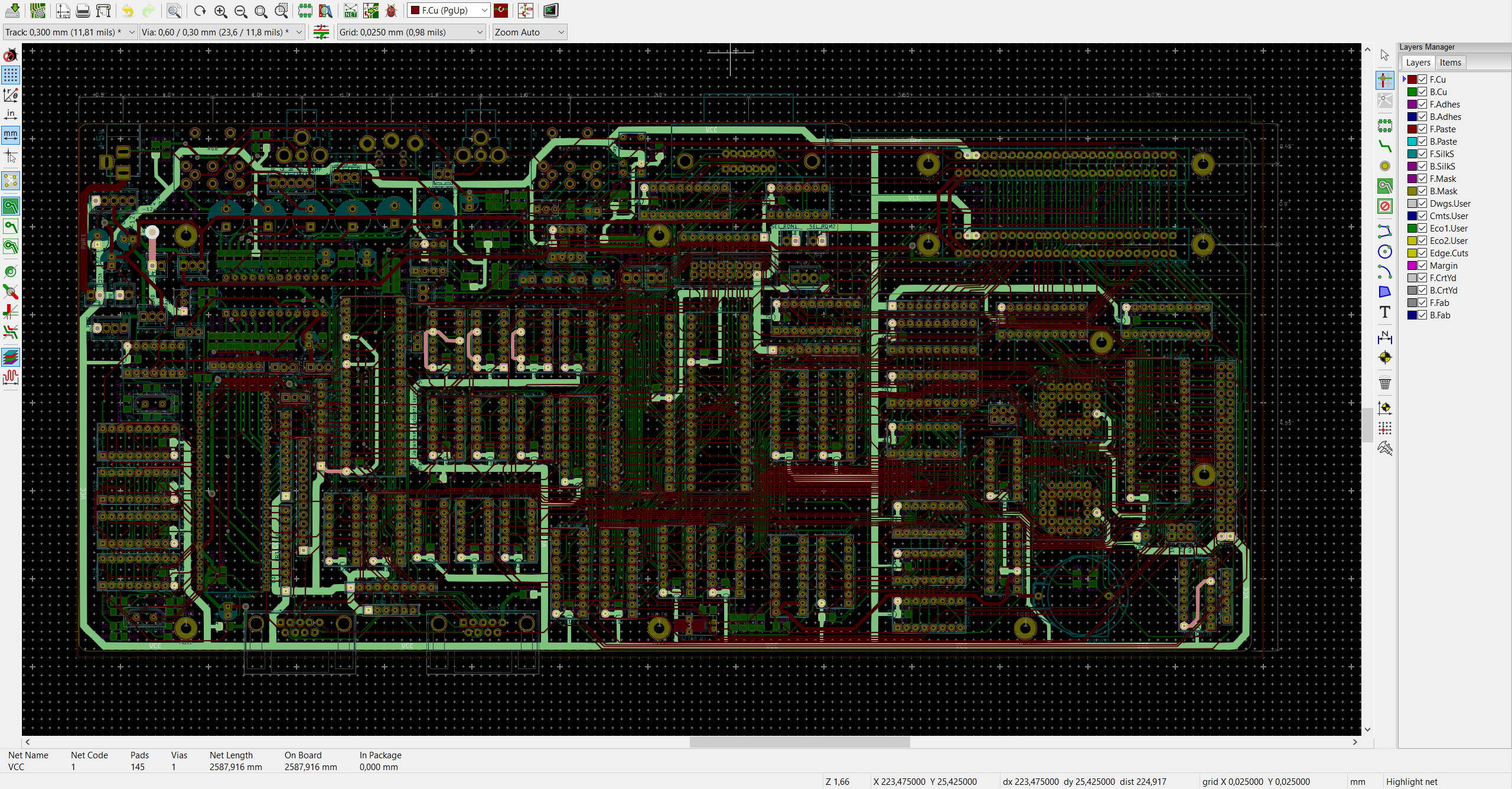

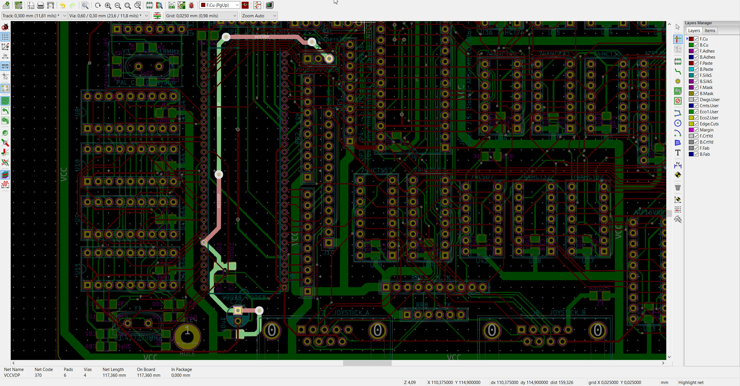

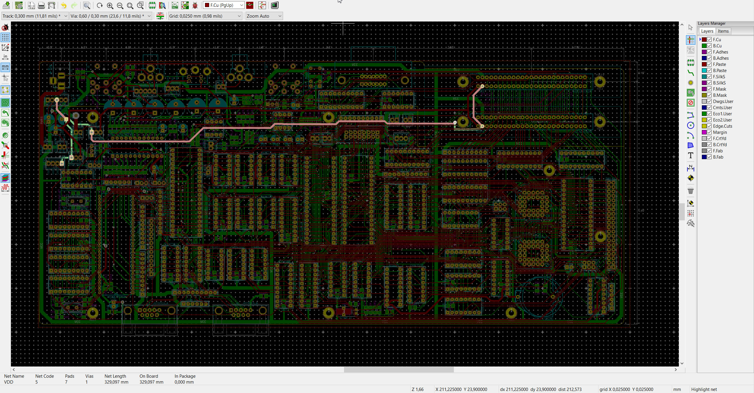

Enrutado: VCC, VDD, VSS, etc.
- Las pistas están estudiadas para que no haya ningún tipo de carencia en la alimentación de los IC's y Slots.
- En la línea VCC (+5v) he puesto especial cuidado en que los condensadores de desacoplo cumplan su función al 100%.
- He cambiado el tamaño de muchas pistas teniendo en cuenta su funcionalidad.
- Así mismo, he aumentado el espacio entre diversos "tipos" de pistas y el de las vías en general con el objeto de eliminar ruido electrónico y mejorar el paso de la corriente.

Las he pedido en calidad ENIG-RoHS ... :loco4:

Este último enrutado me parece mucho mejor. El rail de +5 esta sobredimensionado, como toca :sarcastico1: ...
No debería tener ningún problema :loco1: .... remarcando lo de "debería"

Estuve revisando a fondo las distintas versiones (1.3 y 1.4) y las pistas de VCC, VSS, VDD, VCCVDP y RTC_VCC estaban sobredimensionadas, así que lo que he hecho es ponerlas con las mismas dimensiones ... a mí me parece un poco exagerado, pero a ver si van por ahí los tiros.
De todas formas, salga lo que salga, seguro que lo dejaré estar, por 0.5v tampoco me voy a estar rompiendo la cabeza de esta manera. :loco4:
