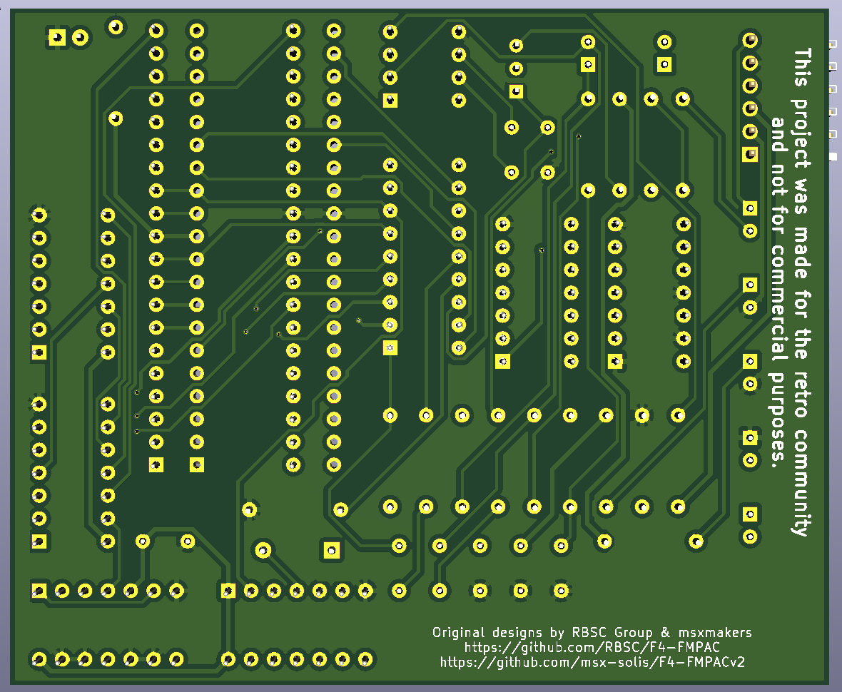

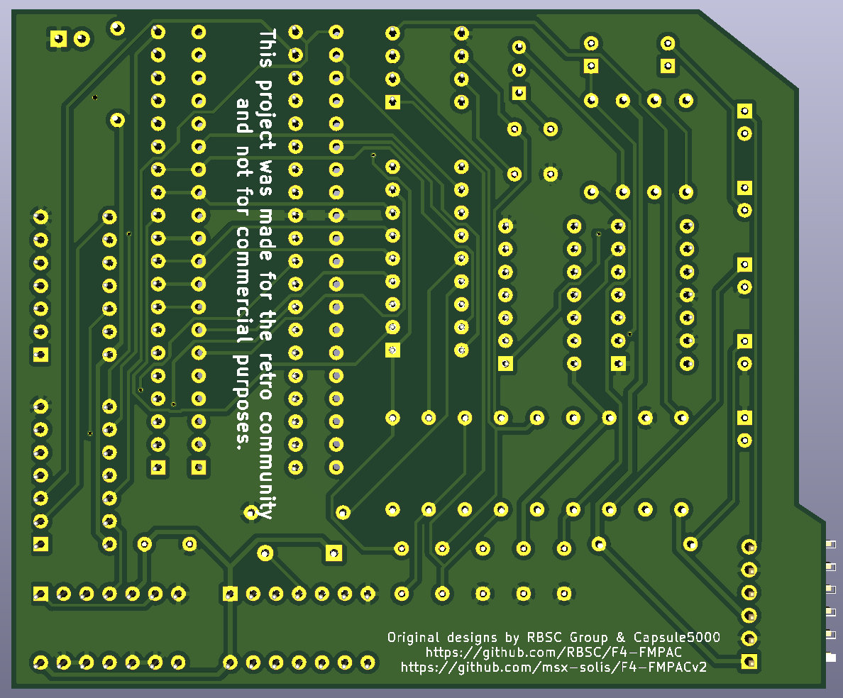

Hola gente.
Pues usando como fuentes los diseños de los interfaces F4-FMPAC del RBSC Group y de Capsule5000, me he decidido a hacer un módulo F4-FMPAC pensando en cualquier versión de placa del Omega, pero sobre todo en mis versiones MKV.
Todos los componentes son TH, esa fue una buena idea de Capsule5000 para su v2.0 del interfaz y la he adoptado para el mío.
Los diseños originales los podéis encontrar aquí:
- F4-FMPAC
- F4-FMPACv2
Voy a revisarlo un poco y si me convence, entonces pediré unas placas de prueba. Ya os contaré.

#2 Re: MSX Omega F4-FMPAC MKV
Aclaro que el diseño es de capsule5000 aunque lo haya publicado yo.merlinkv escribió: ↑18 Ene 2022 22:42 Hola gente.
Pues usando como fuentes los diseños de los interfaces F4-FMPAC del RBSC Group y de msxmakers, me he decidido a hacer un módulo F4-FMPAC pensando en cualquier versión de placa del Omega, pero sobre todo en mis versiones MKV.
Todos los componentes son TH, esa fue una buena idea de msxmakers para su v2.0 del interfaz y la he ado
ptado para el mío.
Entiendo que sí has recibido mi email, genial.
Supongo que has considerado la ubicación de los elementos en la placa base al distribuir la nueva placa.
Ya que se te da tan bien kicad y que tienes tantas ganas de hacer un diseño nuevo, podemos discutir varias mejoras y hacer algo mejor en conjunto, si te apetece.
Una placa que valiera para todos e incorporase más cosas.
Por ejemplo, no se como se hace, pero sé que hay forma de crear una pcb con un trozo que se pueda partir, como panelizado, de forma que al pedir el pcb incluyendo la conexión con el OPAMP y se pudiera montar junto o separado.
¿que opinas?

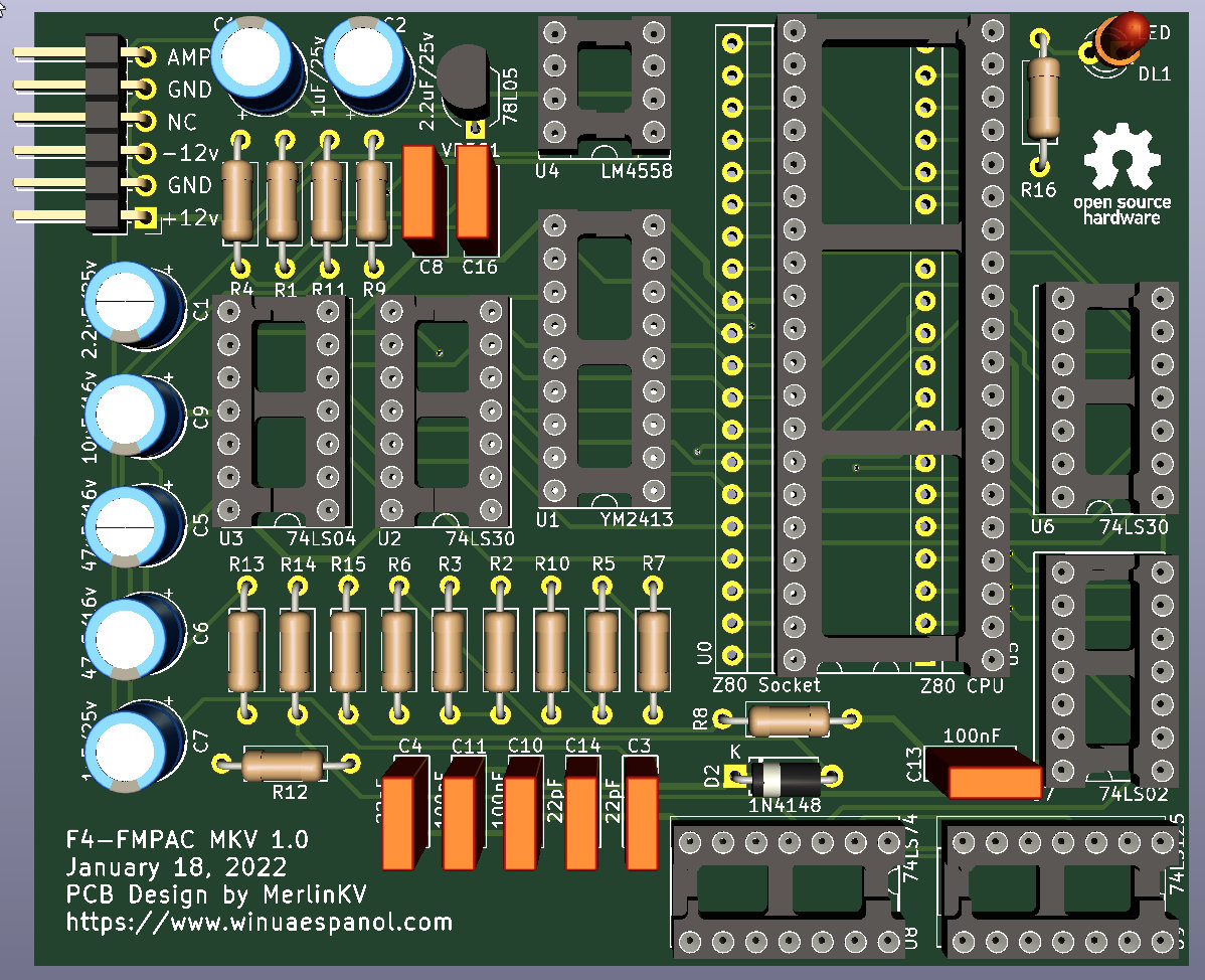

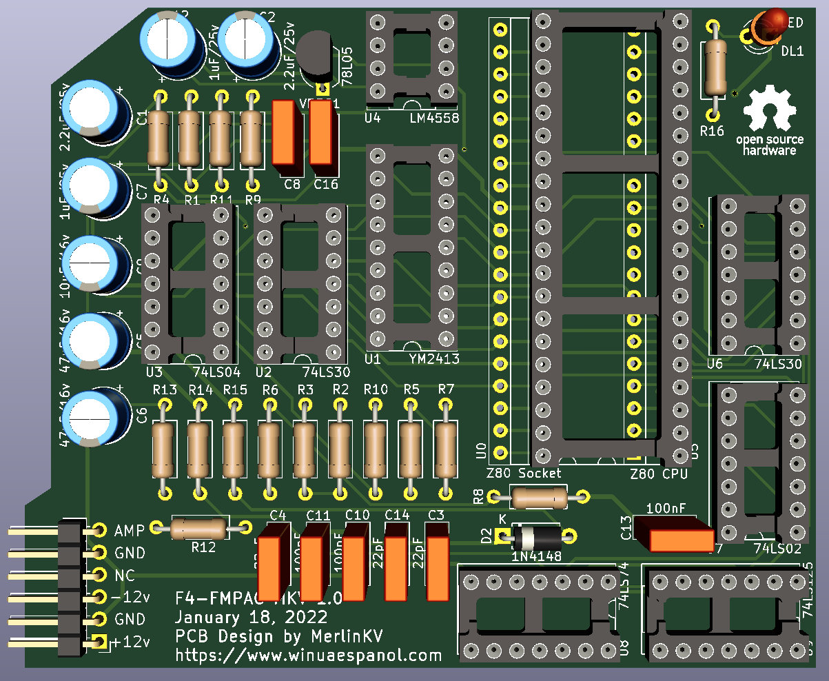

#13 Re: MSX Omega F4-FMPAC MKV
Bueno, antes de lanzarme, sigo retocando cosillas ...
He cambiado un poco la forma para que no quede tan ajustado sobre el conector FMPAC de la placa base ...
Ahora, a repasar por última vez el esquema ...

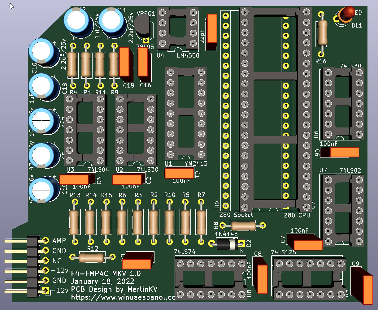

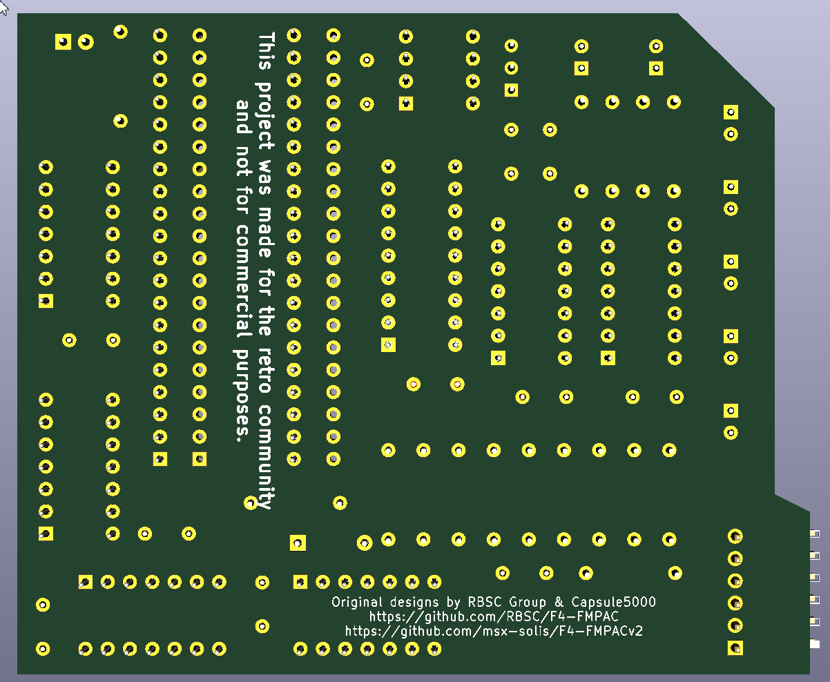

#18 Re: MSX Omega F4-FMPAC MKV
Pues sí, tienes toda la razón, así que he aprovechado para poner los que había mejor ubicados y añadir unos que, para mi gusto, faltaban.
Y los he renombreado también como a mi me gusta, es decir U1/C1, U2/C2, etc ... así hasta acabar con los condensadores de desacoplo de los IC's y luego numerar los restantes.
Ahora me queda así ...
