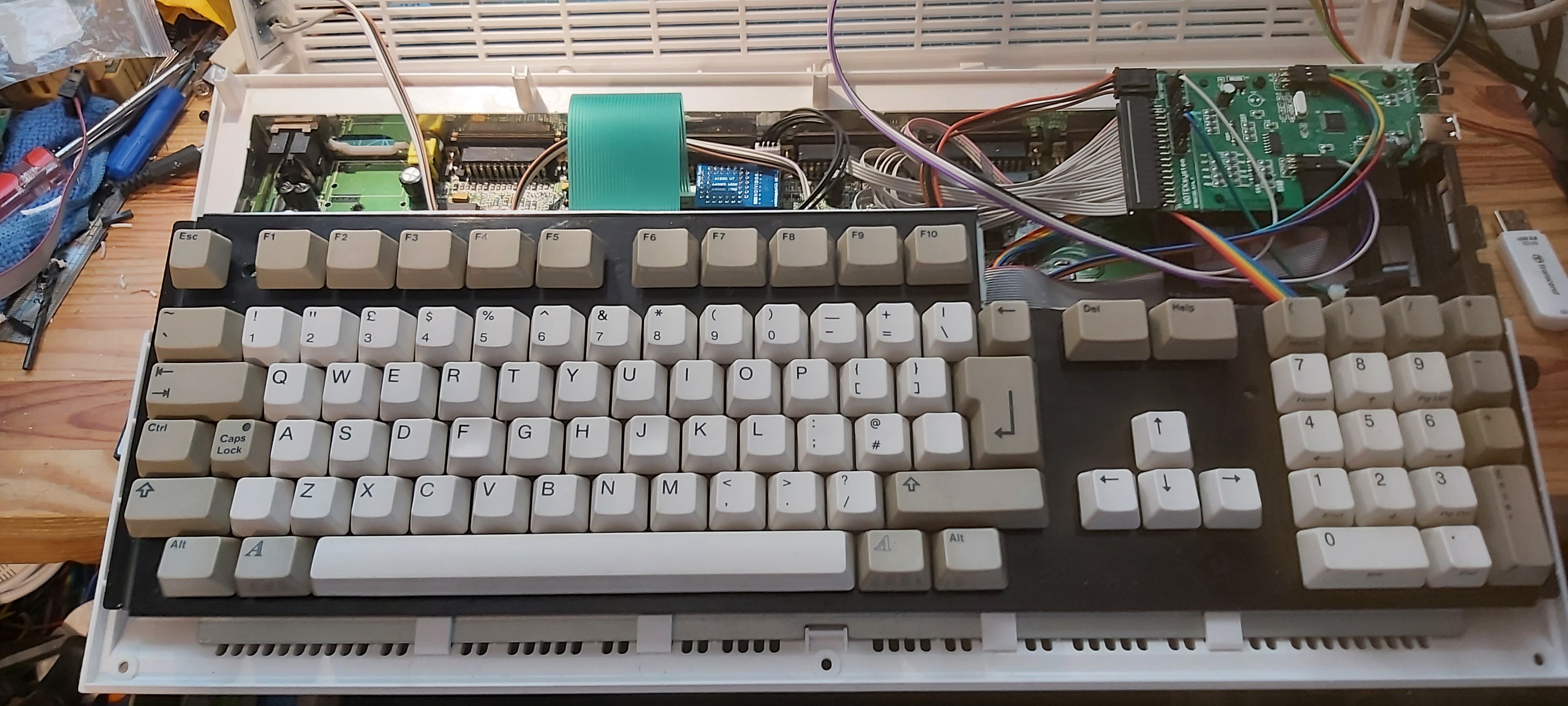

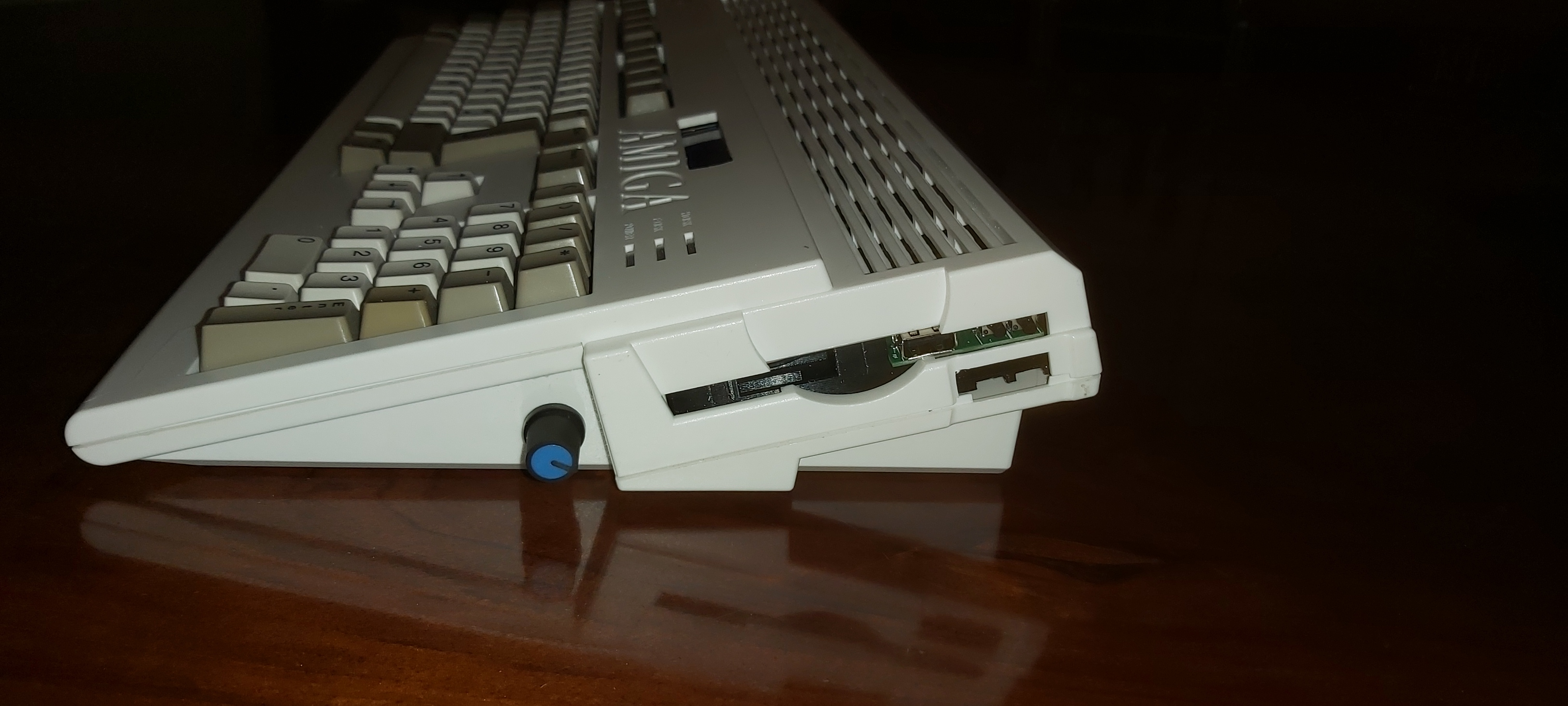

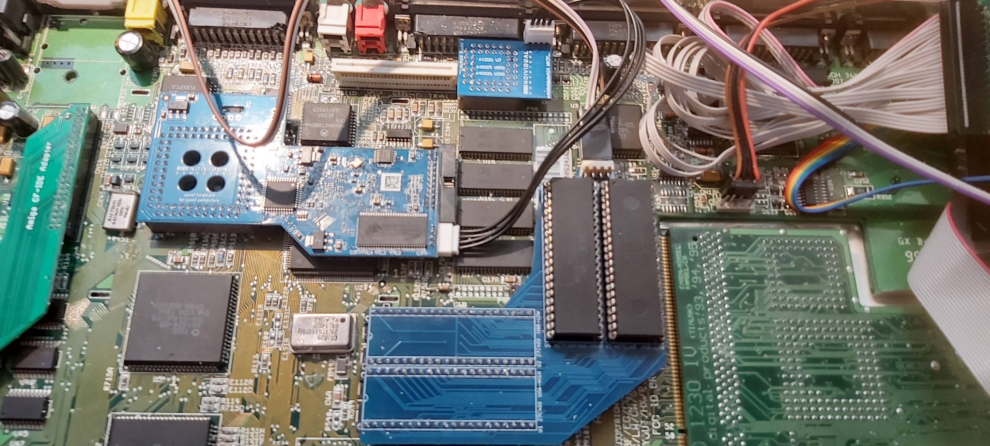

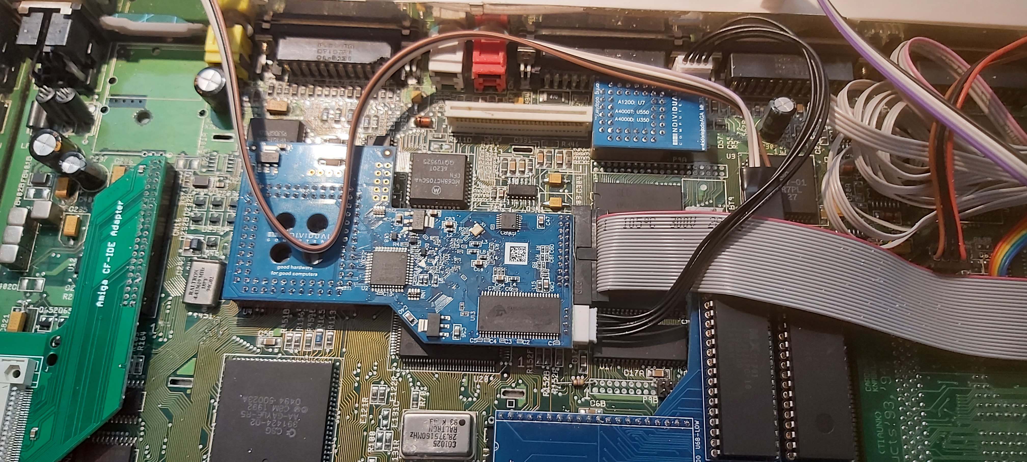

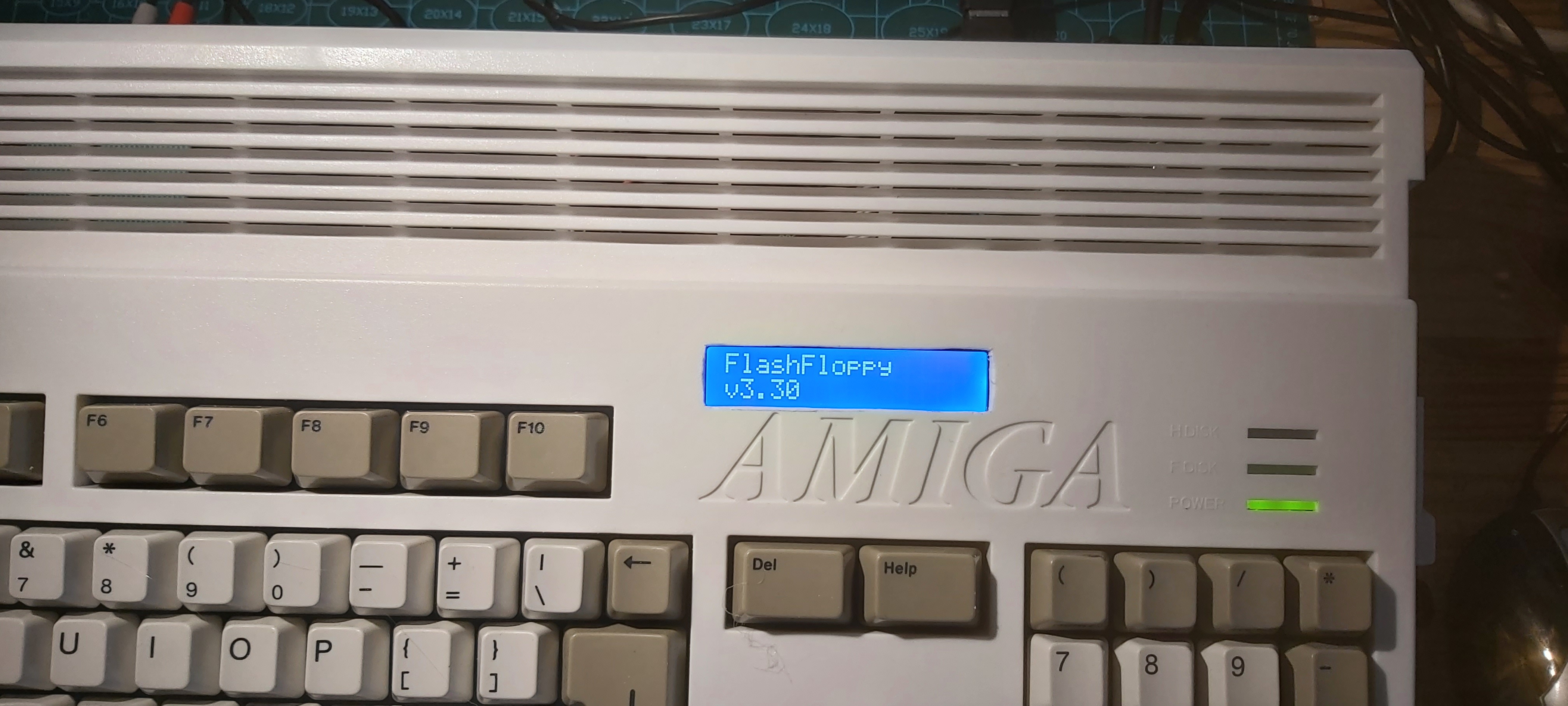

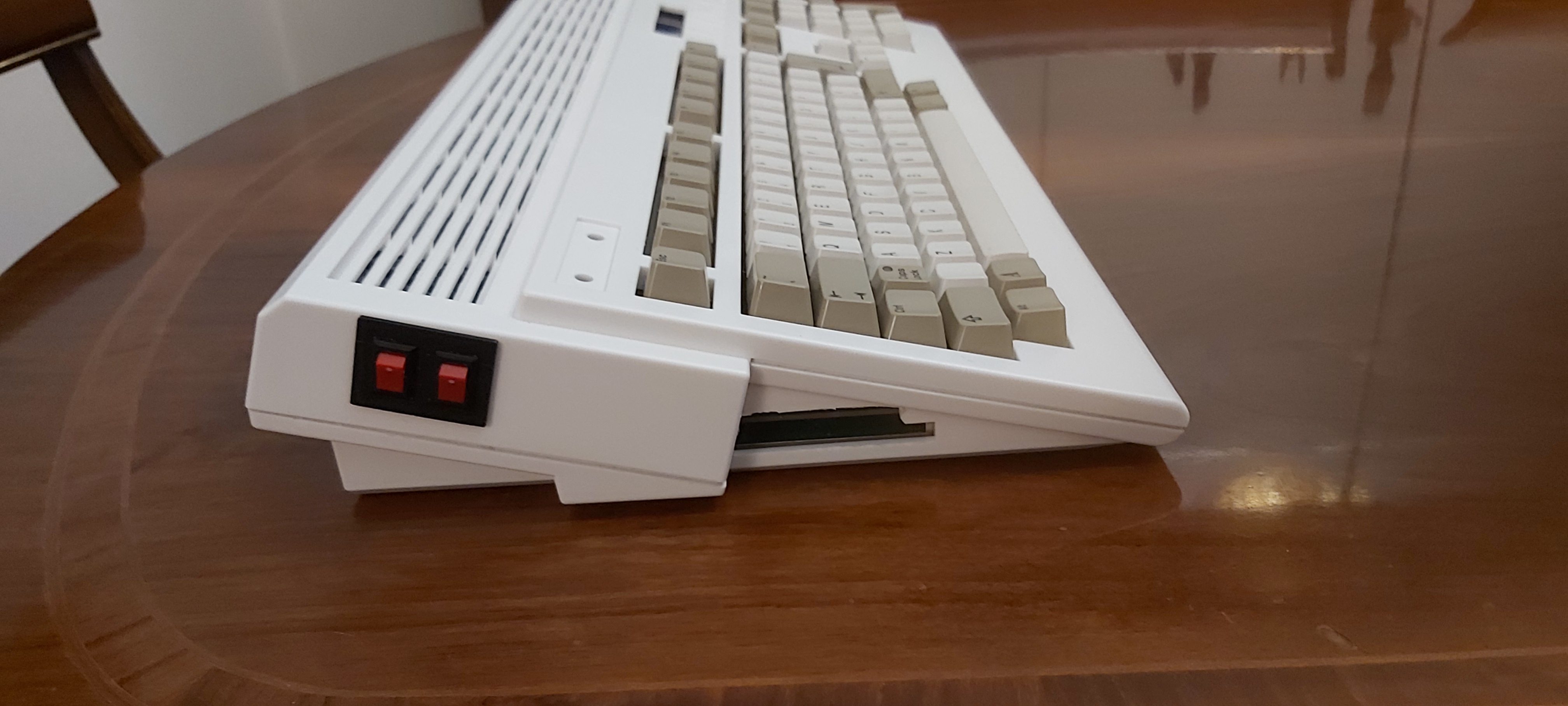

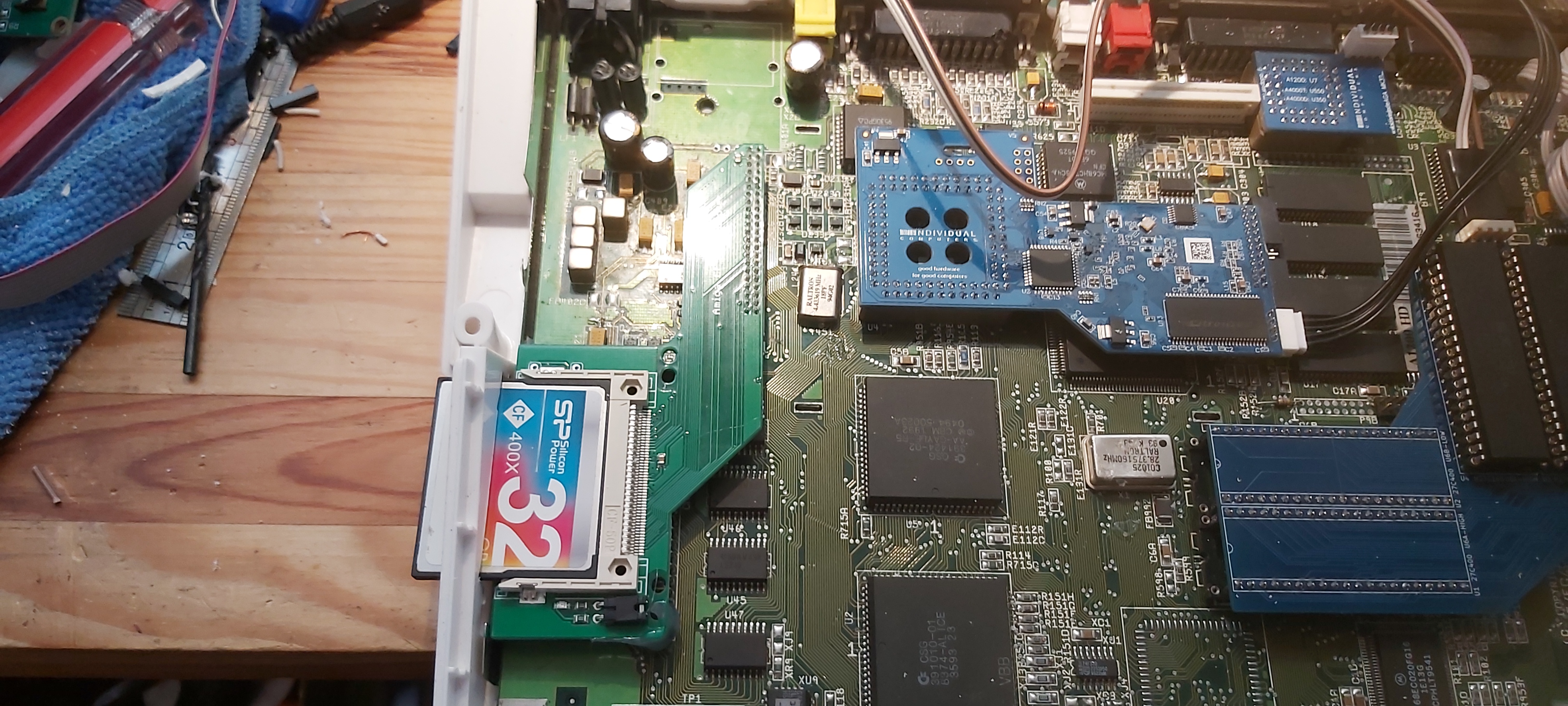

Hola gente, ha pasado mucho, muchísimo tiempo, pero por fin he terminado mi proyecto de Amiga 1200D.
El equipo consta de:
- Placa base 1D4 con fixes y condensadores de tantalio
- Blizzard 1230 MK-IV 030/50 FPU MMU y 128MB de RAM

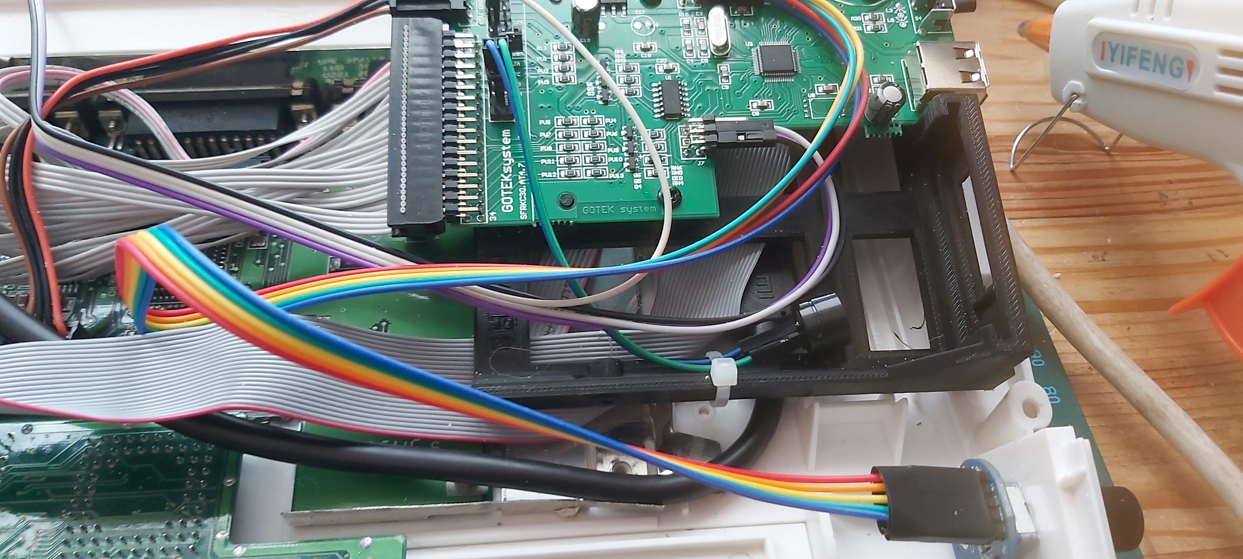

- Indivision AGA 1200 MK3
- Kickstart Switcher 4xROMs
- Disco duro CF

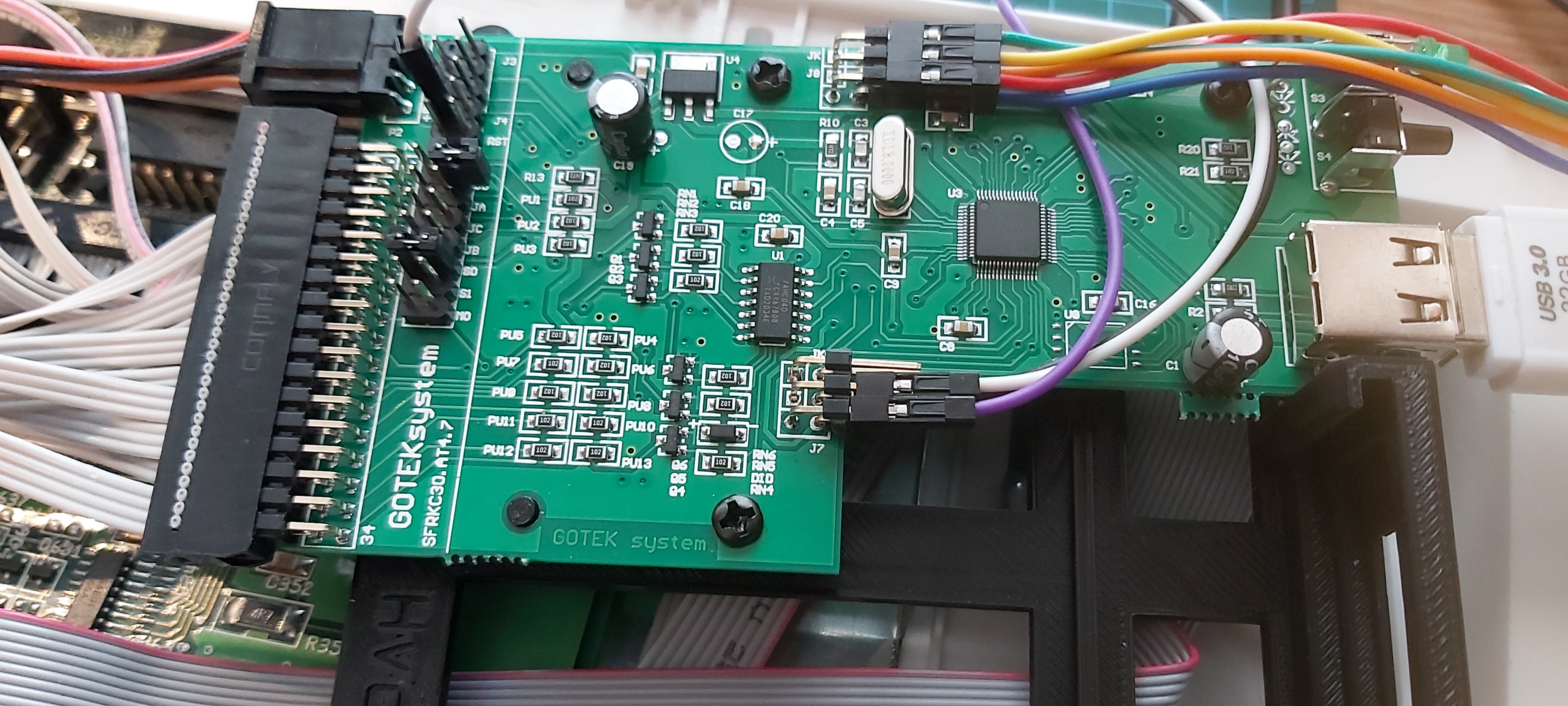

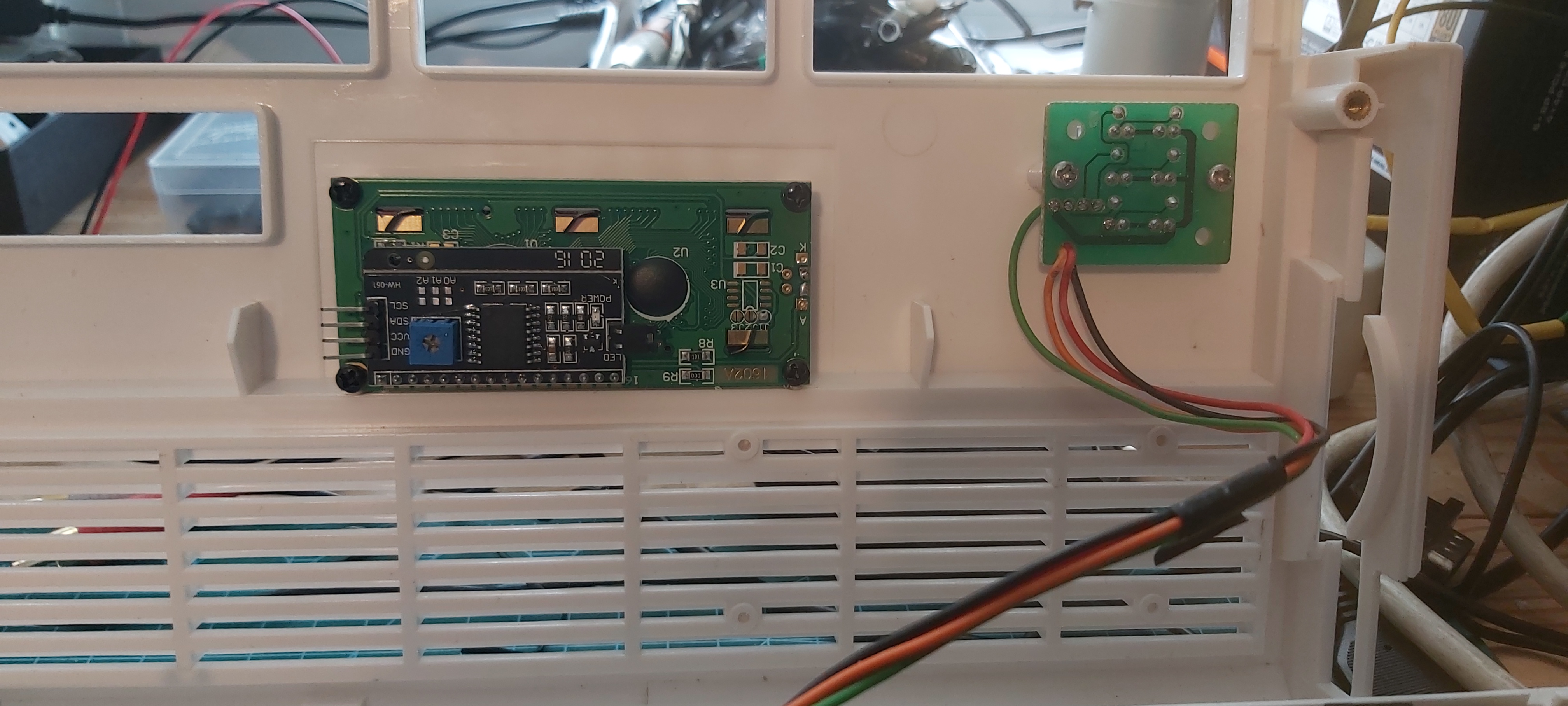

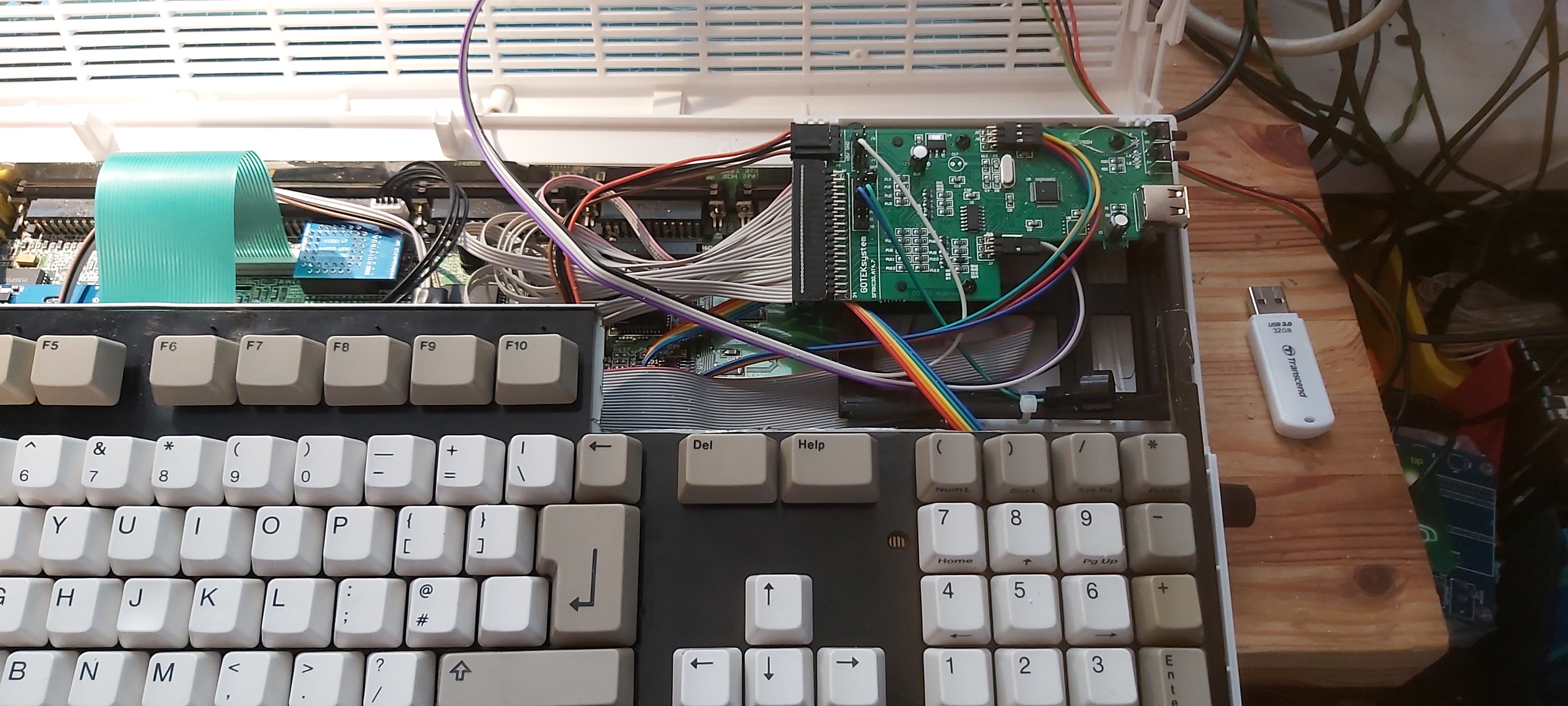

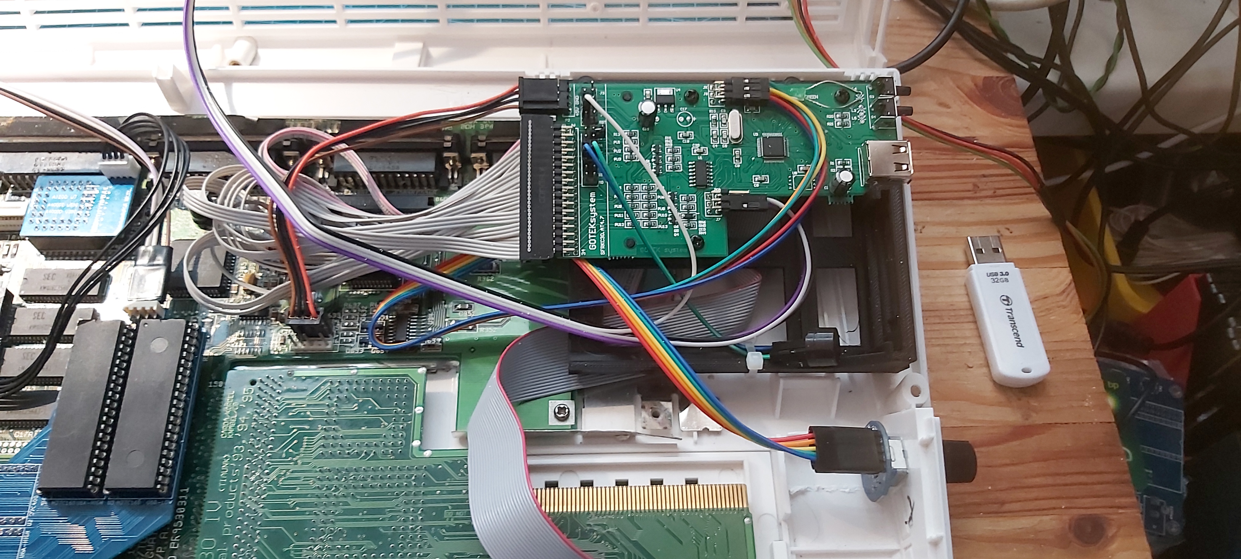

- Gotek Interna como DF0:, pantalla LCD 16x2 y selector rotatorio

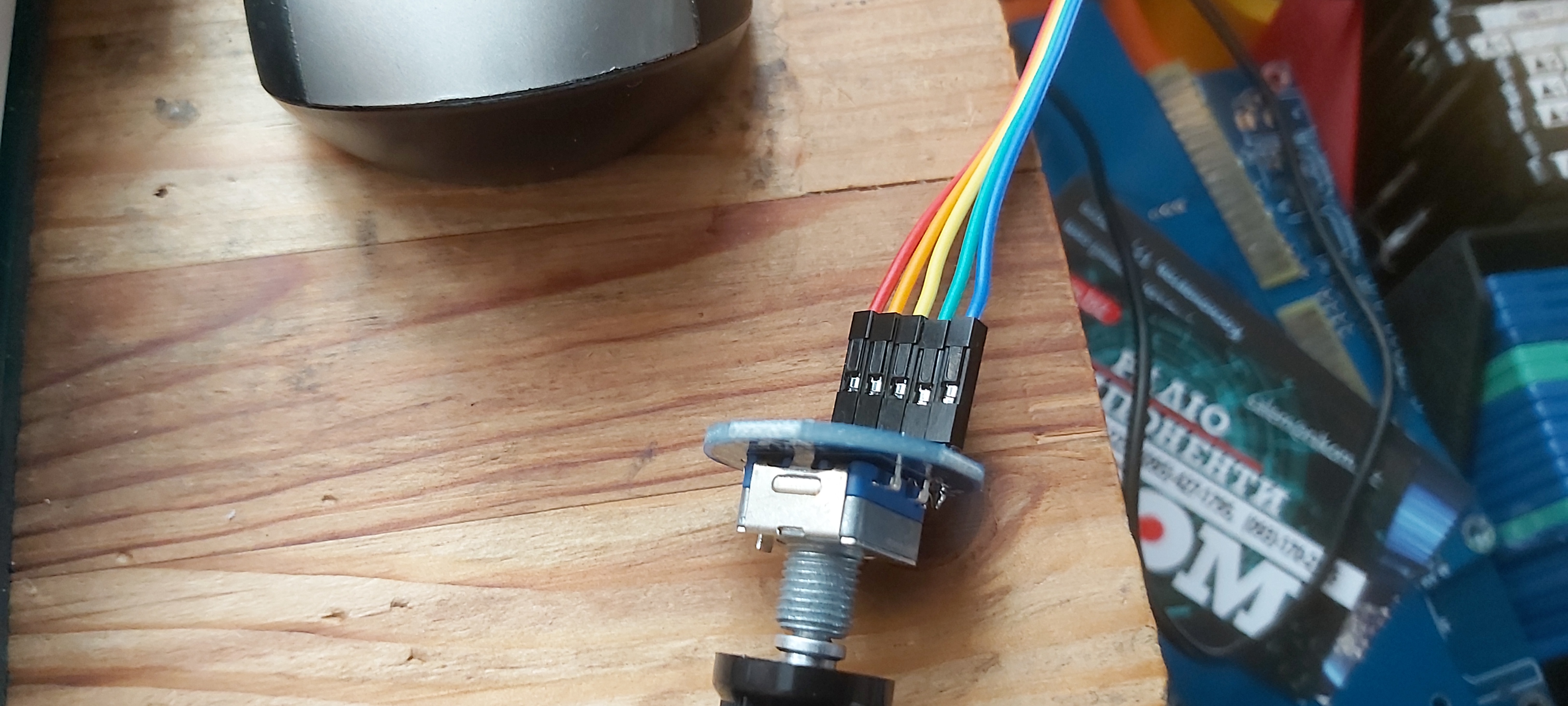

Bueno, lo primero fue el tema de la Gotek que no es de las estándar antiguas. La ventaja que tienen es que ya llevan la huella para poder conectar directamente un selector rotatorio.
La Indivision AGA 1200 MK3, Kickstart Switcher y lector de CF.

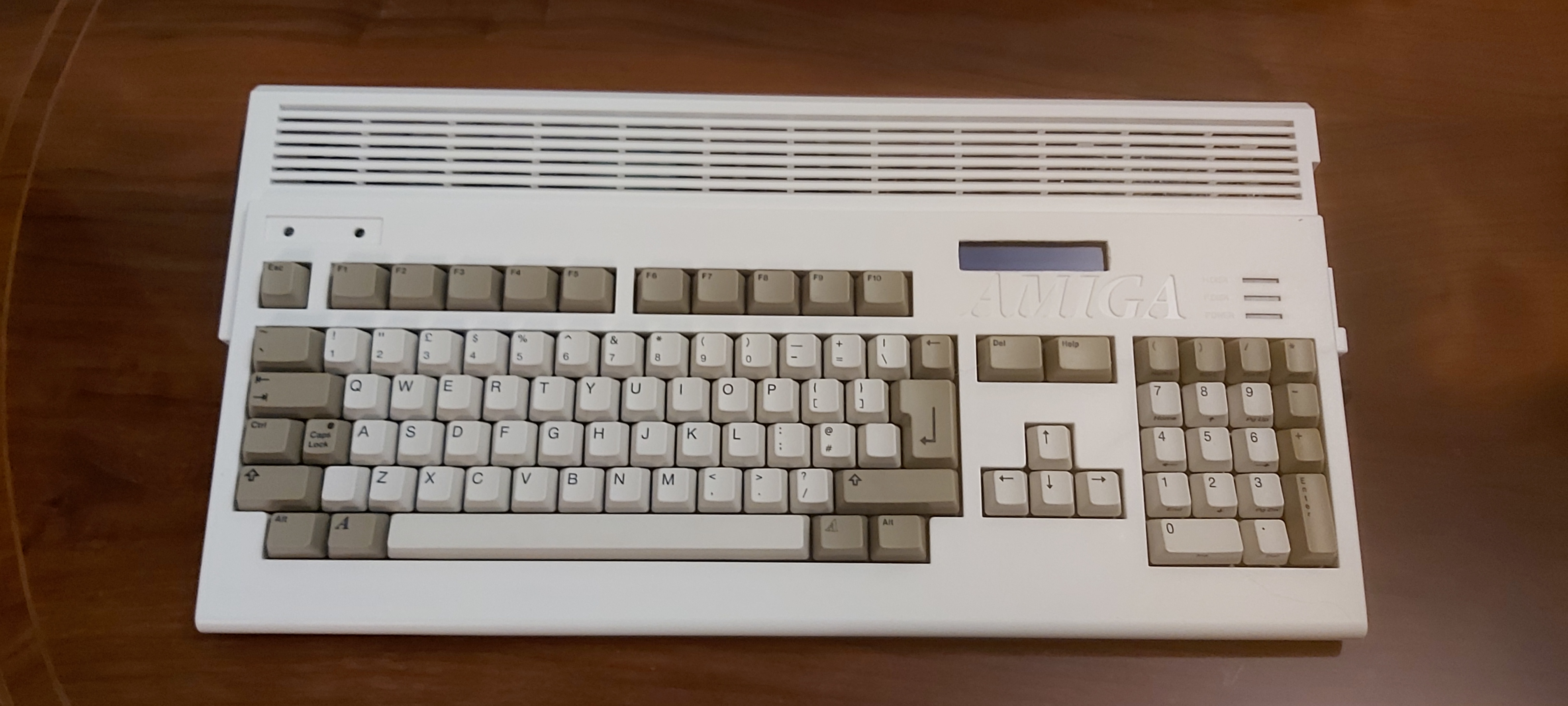

El teclado en su sitio. Como podéis ver he recortado parte de la chapa metálica con el objeto de que la pantalla LCD 16x2 encajase sin problemas. Por cierto, después del recorte el teclado es totalmente estable.
Unas fotillos del equipo terminado.
Imagen.
Otro día puliré un poquillo más los recortes que he tenido que hacer en la carcasa, pero el proyecto lo doy por teminado.
Mucho tiempo y dinero invertido, pero ha merecido la pena.
Un saludote.

Bueno, la carcasa es la que le compré a Valfac hace mucho tiempo y el hueco para la pantalla LCD estaba "casi hecho". Es decir, por la parte inferior tiene los soportes para los tornillos y la marca para recortar el hueco. A mí la verdad es que me parece qe queda muy bien.

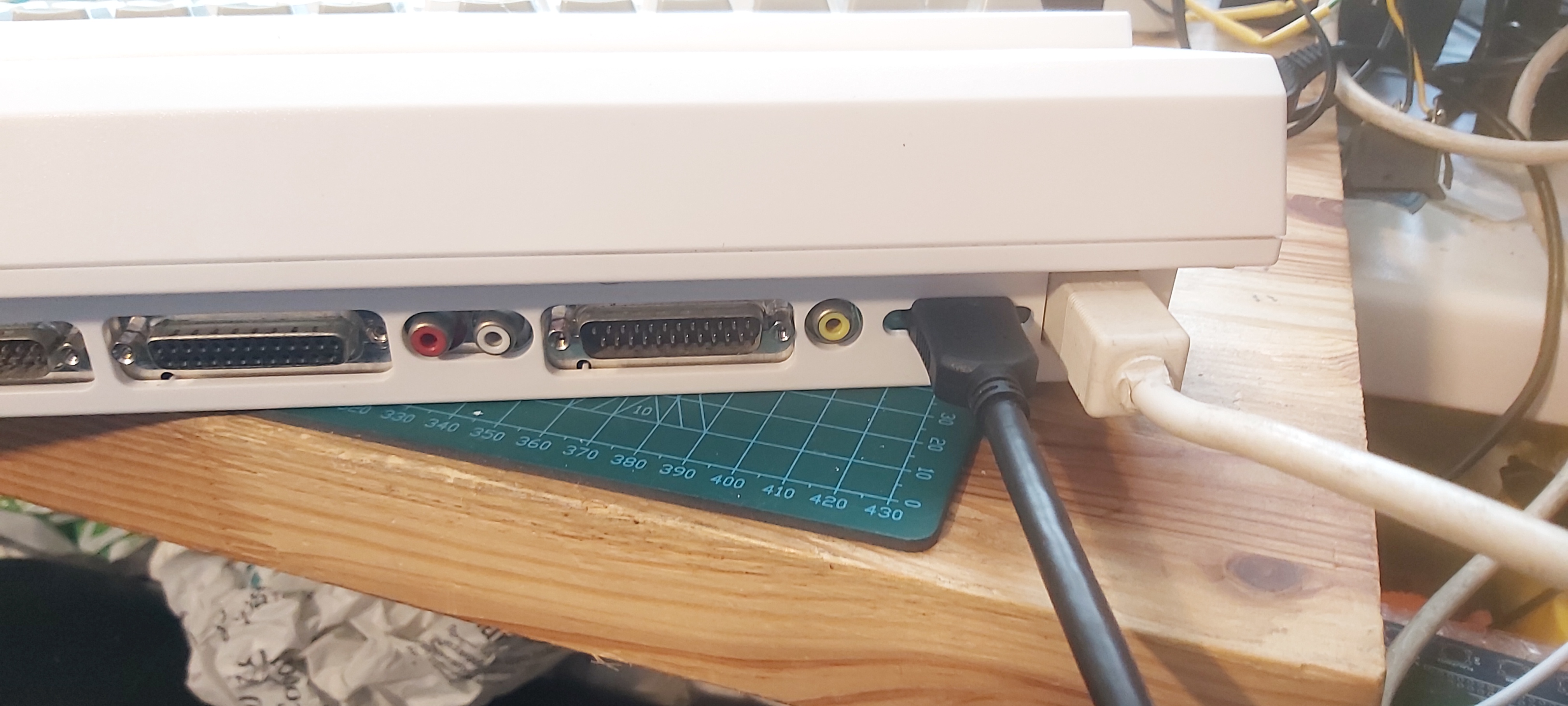

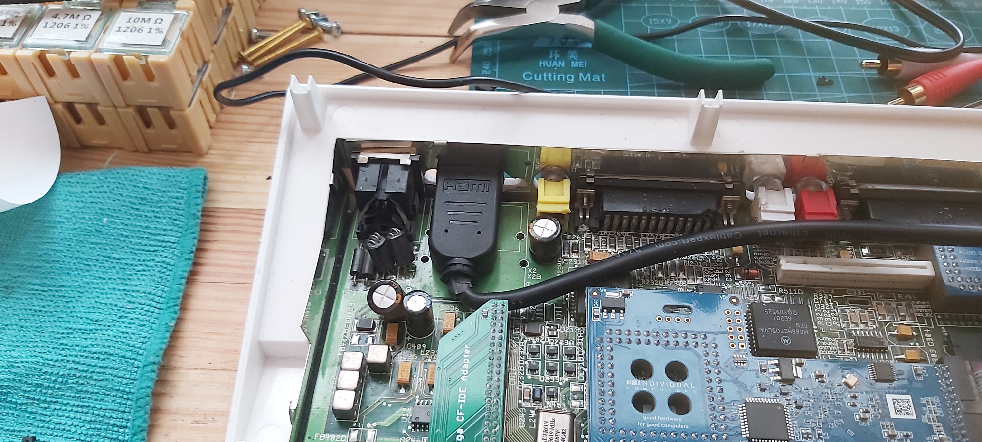

Ahora estoy pensando en ponerle un conector HDMI en el hueco de modulador RF y así poder usar un monitor VGA o HDMI a voluntad. Necesito un cable HDMI macho-hembra y hacerle un pequeño soporte con la impresora 3D. Con eso creo que puede quedar genial.

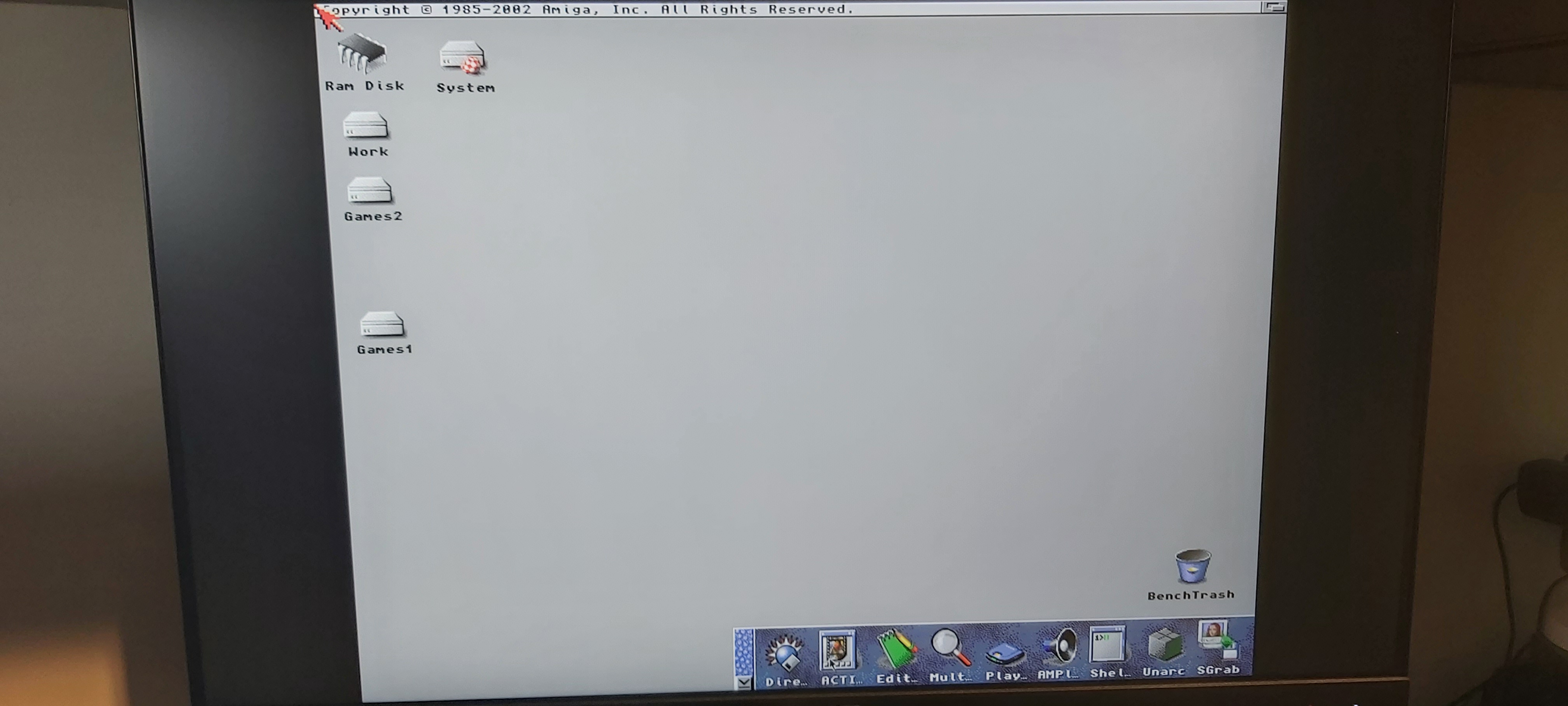

Bueno, pues ahora sí .... le he puesto también la salida HDMI.
Ahora puedo conectarlo a un monitor por VGA o HDMI a voluntad.
La calidad de la imagen por HDMI es, como era de esperar, espectacular.

merlinkv escribió: 02 Feb 2022 11:03 La calidad de la imagen por HDMI es, como era de esperar, espectacular.
Pues dime que tengo que hacer al mío para conectarle directamente al monitor hdmi, porque ponerle un cablecito como muestras... no creo que sea así de sencillo, necesitaré un convertidor de MHz ¿no? creo yo...
#39 Re: Mi Amiga 1200D
Pingui escribió: 02 Feb 2022 19:00Pues dime que tengo que hacer al mío para conectarle directamente al monitor hdmi, porque ponerle un cablecito como muestras... no creo que sea así de sencillo, necesitaré un convertidor de MHz ¿no? creo yo...
:pasmado1: :pasmado1: :pasmado1: :pasmado1: :pasmado1: :pasmado1: :pasmado1:
Necesitas un Scandoubler/FlickerFixer como la Indivision AGA MK3.
