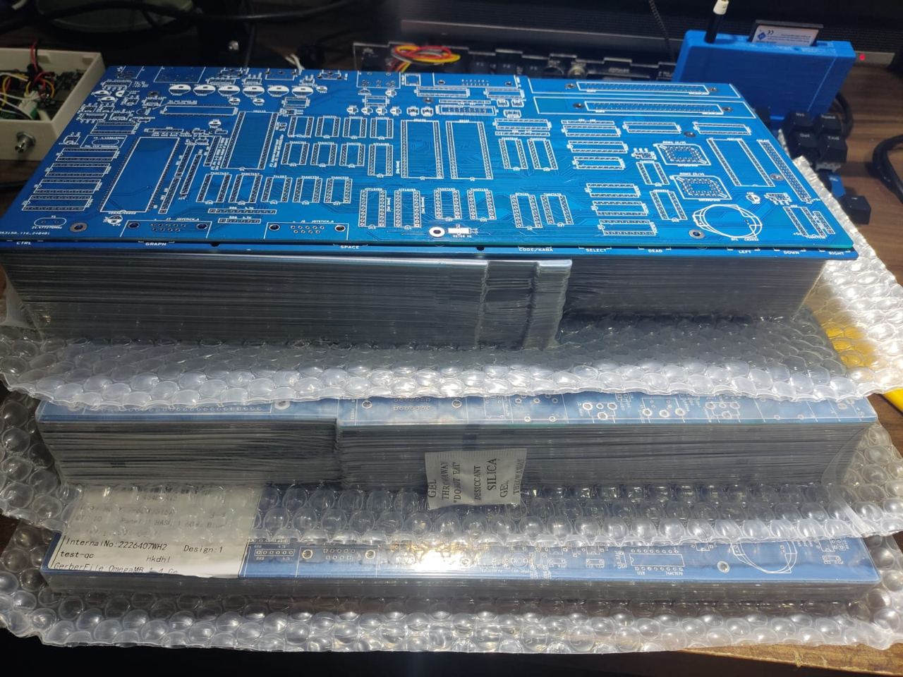

#225 Re: Placa Omega MSX2+
Retomo este proyecto, hace tiempo que compré casi todos los componentes. Me faltan los específicos del MSX2, tengo que ponerme en contacto con msxmakers haber si me puede facilitar los que faltan.
He puesto los chips en su sitio para ver que es lo que me falta y también comprobar que Mouser me ha enviado lo que les pedí.
Y por zonas:
Bueno, no todo es de Mouser, allí hay muchas cosas pero no tienen de todo.
Y por zonas:

#226 Re: Placa Omega MSX2+
Pues bonito te va quedando, lo feo vendrá después cuando lo tapes...

#228 Re: Placa Omega MSX2+
Estoy en ello, no es prioritario pero ya está casi. Sólo me queda lo caro.
Ahora he comprado un Commodore Plus 4 para reparar, por lo que el Omega quedará para este invierno.

#231 Re: Placa Omega MSX2+
Pues ahora toca darle un buen repaso al Omega.
Aprovechando un pedido a LCSC, mi primera vez con ellos, también he pedido los componentes en formato 1206 para cambiar los 0805 que puse.
Para los componentes complicados me puse en contacto con msxmakers y me aconsejo comprarlos en UTSource. Pero que mala pata el chip principal, el V9958 ya no está disponible.
Lo he pedido en AliExpress, https://es.aliexpress.com/item/40004485 ... pt=glo2esp, parece que los chips que venden en esa tienda son de los buenos.
Tengo que mirar bien la placa para ver que más me falta y una vez que lo tenga funcionando iré a por el teclado.

#232 Re: Placa Omega MSX2+
Corres el peligro de que pagues lo que te piden hoy por hoy y te envien basura.pintza escribió: ↑04 May 2023 16:10 Pues ahora toca darle un buen repaso al Omega.
Si puedes busca donde probar ese chip tan pronto como te llegue y si falla haz un video demostrandolo para la reclamación a ali express.
si no tienes como probarlo, examina si el encapsulado es diferente, si aspecto como el de la izquierda puede ser bueno: pero si tiene aspecto como cualquiera de los dos de la derecha no; uno tiene una muesca super delatora y el otro aunque también cambia la marca del pin1 se detecta más fácil porque pone "1901"
suerte con las devoluciones a aliexpress, aporta tantas pruebas como puedas desde el principio que se están comportando como auténticos timadores.
Nota: "No es como en la foto" es un motivo de devolución valido pero indica que por eso es falso por si acaso.

#233 Re: Placa Omega MSX2+
tampoco debiera irse la serigrafía con disolvente universal en un chip autentico.
por cierto, utsource puede salir igual de falso que aliexpress, pero tienes una casilla de 1€ en caso de devolución, y el trato en caso de devolución es con una persona por email (no como aliexpress y sus robots).
En general hace bastante que no compro ni un chip en aliexpress, solo conectores. y la cosa se está poniendo muy mal para montar un omega, si te sale mal esa operación de aliexpress prueba comprar un V9938 en utsource o mira de nuevo el V9958, a veces ponen y quitan, a veces lo ponen como "inquiri" y te responden con un presupuesto al email.
Como último recurso, hay un japones que vende V9958 y parece ser que sin timar, aunque los vende de 4 en 4 y entre aduanas y transporte sale por 2 ojos de la cara.

#235 Re: Placa Omega MSX2+
Joder pintza, que putada por la situación de ahora ... yo te podría enviar un V9958 rulando 100%.
En fin, espero que haya suerte y quedo a la espera de ver fotos de tu montaje.

#237 Re: Placa Omega MSX2+
Hoy en día nadie te va a dar garantías.msxmakers escribió: ↑04 May 2023 16:24Corres el peligro de que pagues lo que te piden hoy por hoy y te envien basura.pintza escribió: ↑04 May 2023 16:10 Pues ahora toca darle un buen repaso al Omega.
Si he comprado en ese sitio,ha sido por los comentarios de otros que ya han comprado, incluso hay uno que dice que el chip es válido para el Omega.
He mirado en varios sitios y como bien dices está todo lleno de fakes, este es el único que he encontrado que parece bueno. Pongo unas fotos de otros usuarios que han comprado ahí:
De todas formas ya veremos que es lo que llega, espero que no sean chips del 1901 que ya estarán caducados.

#238 Re: Placa Omega MSX2+
Holapintza escribió: ↑04 May 2023 17:49 Hoy en día nadie te va a dar garantías.
el problema viene de largo, yo compro mucho en ali express y antes compraba muchos chips.
La cuestión no es encontrar a alguien con buenas criticas o incluso a alguien que ya hayan probado.
He comprado muchas veces y a muchos proveedores pero cuando empiezan a aparecer los falsos los tienen todos por igual, los que ya he probado y eran buenos y los que no he probado tambien.
Sea porque no tienen un msx donde probar esos chips o porque les da igual, hay quien pone esos chips en una subasta y todos compran, y luego todos los colocan a quien pueden, timo en cadena.
Hay por hay un video de youtube que lo explica.
Incluso comprando a utsource te lo encuentras, al menos con estos puedes contactar por email y razonar. Solo eso.
Yo lo digo porque quiero ayudar, compra a quien quieras y apuesta el dinero que puedas perder. Suerte.

#239 Re: Placa Omega MSX2+
Hola gente:
Hacía mucho tiempo que no publicaba nada nuevo en este hilo.
El otro día contactó conmigo un compañero brasileño de Retrowiki y parece ser que han hecho un montón de Omegas siguiendo mi versión 1.2 y que ahora otro grupo quiere hacer más (¡30!) siguiendo la versión 1.2.5; la verdad es que es gratificante ver que a alguien le gusta tu trabajo y lo valora.
"Hola merlinkv... muchísimas gracias por mandar los archivos de KiCad. Un montón de gente en un foro de MSX brasileño ha hecho tu versión, ¡y todas están funcionando de maravilla! Estoy liderando un grupo de 30 personas haciendo tu versión ahora, ya tenemos las PCBs y estamos comprando todos los componentes. Sí, he visto un montón de 9958 falsos, esa es una de las razones por las que Jordi me dijo que ya no va a hacer más kits Omega. ¡De nuevo, muchas gracias!"
Yo uso desde hace tiempo mi versión 1.2.5 y la verdad es que estoy encantado ... el Omega es una pasada de MSX2.
Además, aunque no es necesario, si le pones las ampliaciones de RAM y F4-FMPAC como tengo yo, entonces tienes un Omega MSX2+ con 4MB de RAM y es una gozada.
Por cierto pintza, los dos V9958 que me pillaste hace tiempo van de PM. Todas las pruebas superadas.

#240 Re: Placa Omega MSX2+
Los V9958 que vende este chino no son baratos pero por lo menos son buenos, por ahora.
