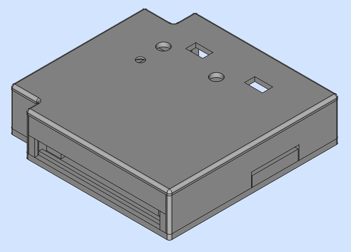

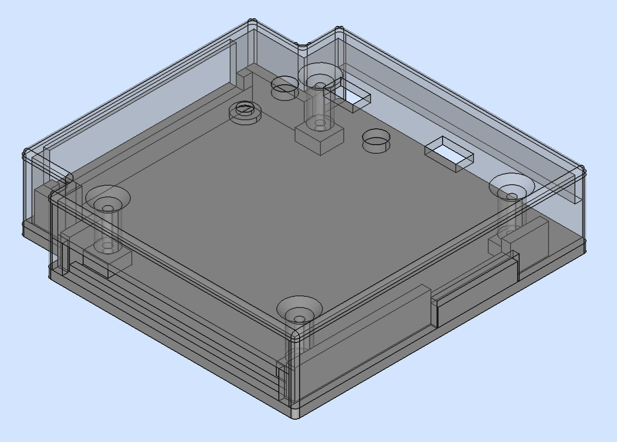

Estoy liado con el diseño de la carcasa 3D.
En cuanto acabe sacaré una tirada de 10 unidades ya con todos los detalles.
Edito: Bueno ... y cuando me lleguen los componentes que me faltan.
#25 Re: ZX Dandanator MTD
Ya solo falta que me lleguen las Flash SST-30SF040.
La carcasa lleva su tela .. de momento creo que he terminado el diseño de la parte de abajo ... estoy imprimiendo -el cuarto prototipo- a ver como queda y si está bien, seguiré con la parte de arriba.
#26 Re: ZX Dandanator MTD
Este es el primer prototipo completo de la carcasa, aunque habrá que ajustar cosas en la parte de arriba y, además, tengo que diseñar unas tapas para los interruptores para seleccionar el ROMSet y la Pausa.
A ver si en unos días lo termino, tengo el patio un poco complicado.
Ya os pondré alguna foto cuando esté terminado.
