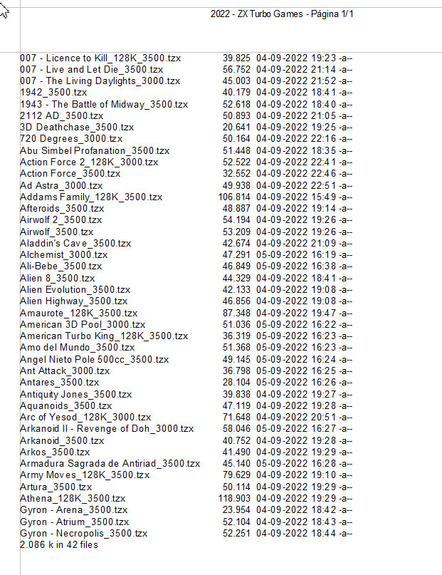

Para facilitaros la cosa os adjunto un pdf que contiene el listado de los juegos "turborizados" que van de momento.
ZXTURBO3000_Listado.7z

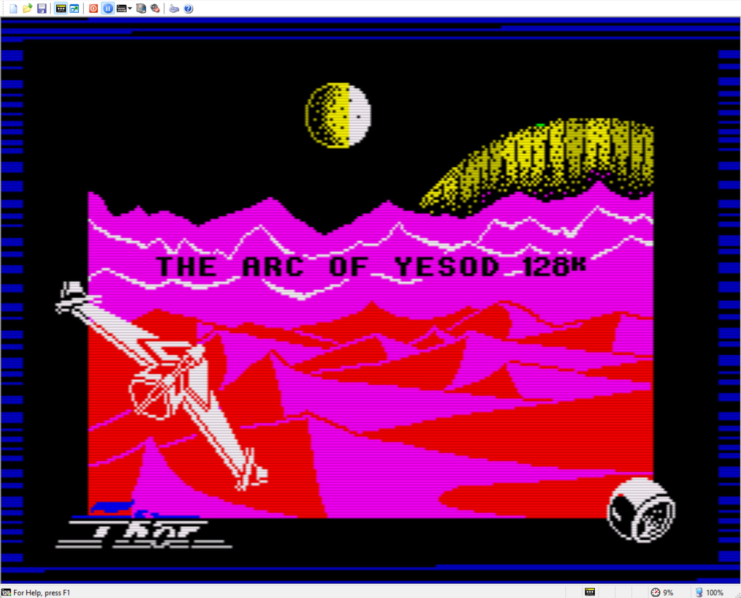

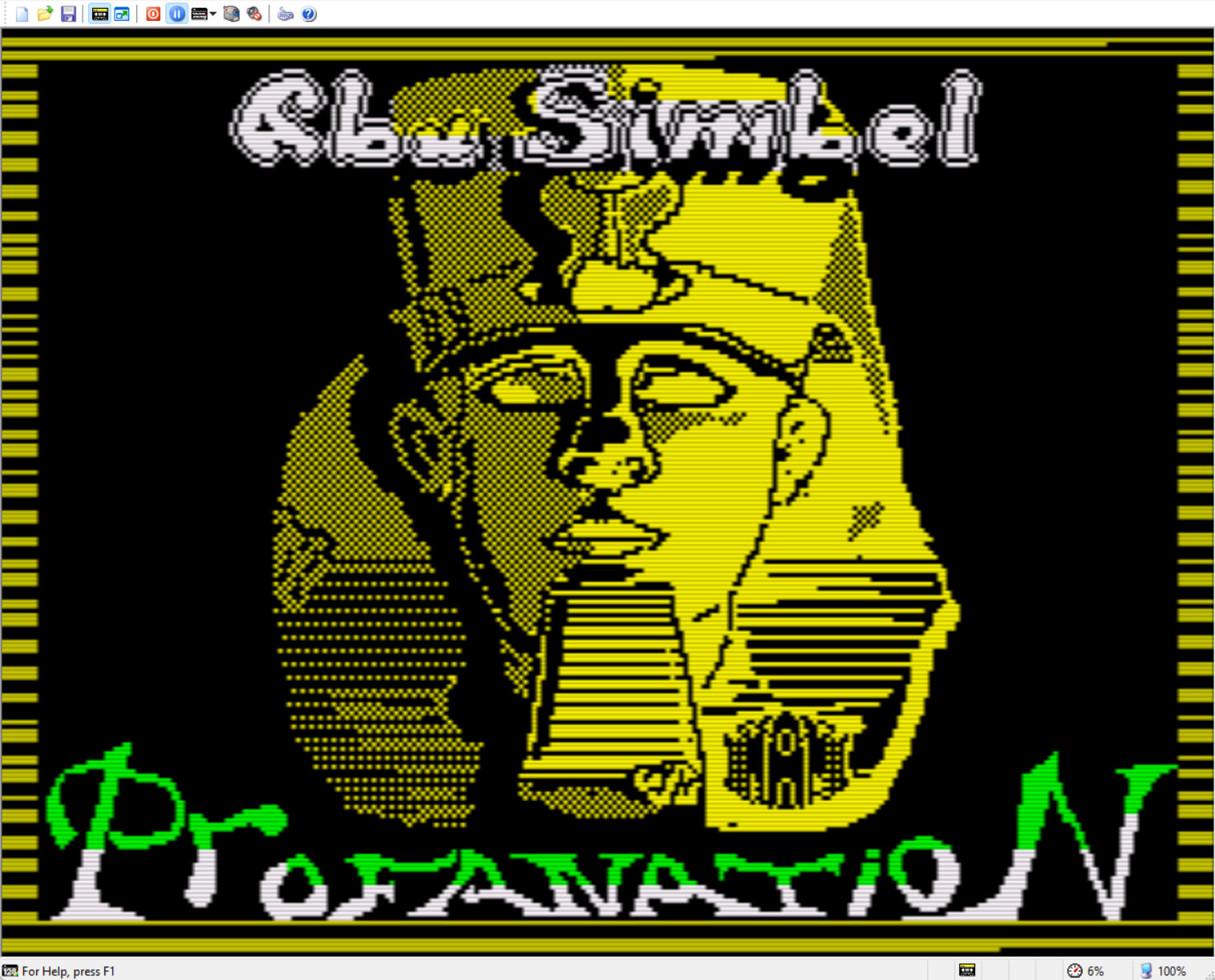

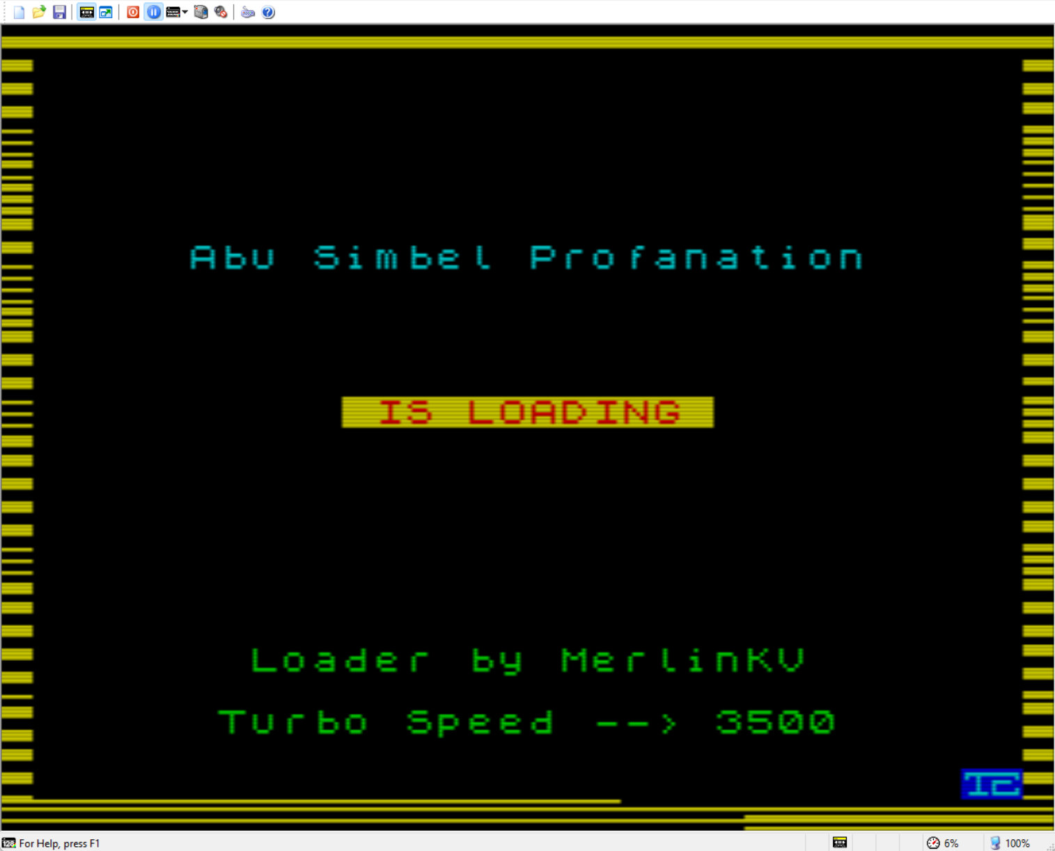

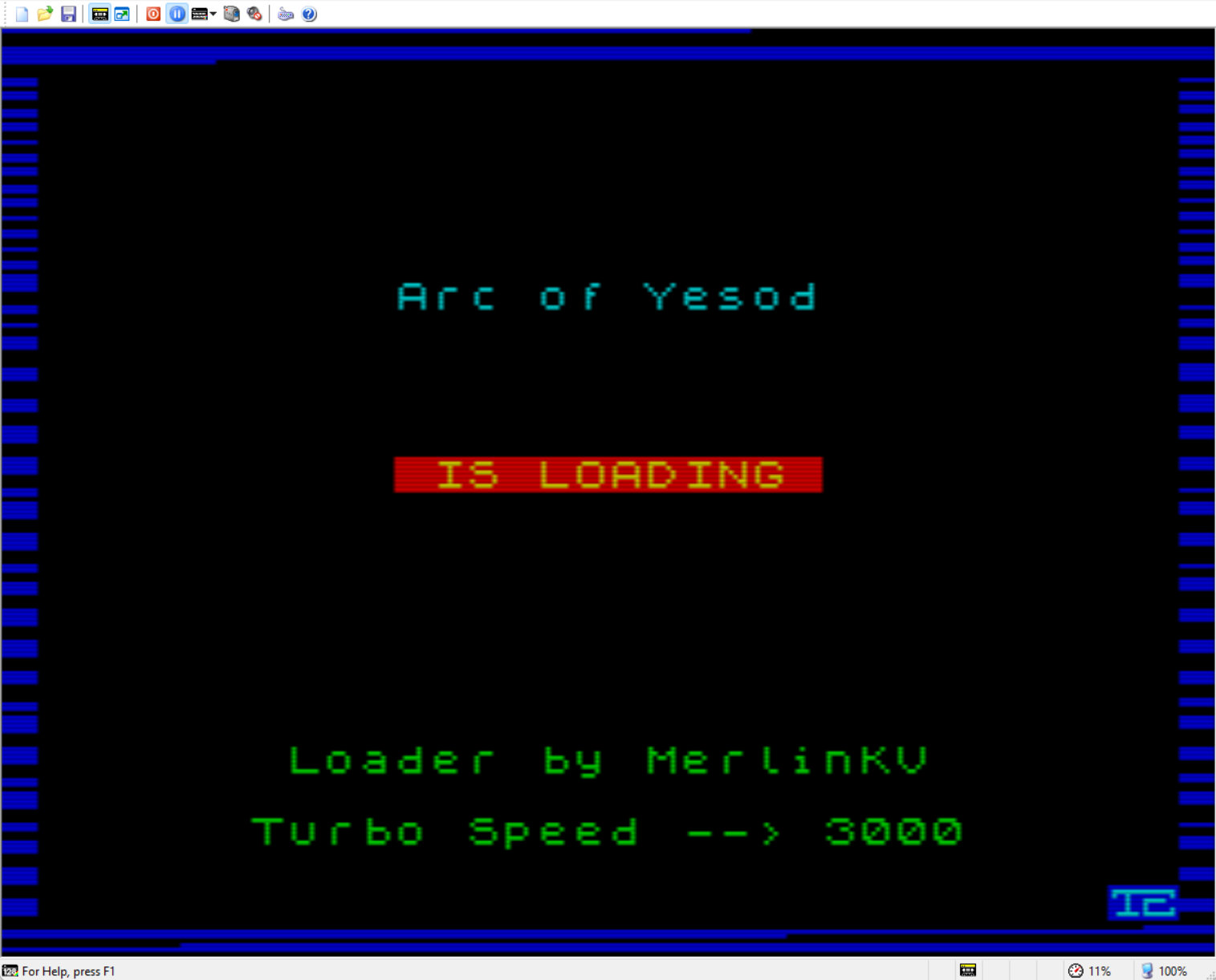

Pues hacía mucho que no tocaba el tema de las multicargas ... ya, ya sé ... como una regadera ... :sarcastico1:
Bueno, el caso es que tomando como base el programa Z802TZX3 que es una variante del conocido Z802TZX, he compilado mis propias versiones (maldito código fuente, no le gustan las últimas librerías de MinGW, Phyton, etc. he tenido que usar las más antiguas ... :carcajada1: ) ya que la que había en Github me daba errores.
He hecho versiones para 3000, 3500, 4500, etc. bds de velocidad de carga.
Por ejemplo, en la carga a 3.500bds las barras de carga se ven así (amarillo/negro):
En la carga a 3.000bds las barras de carga se ven así (azul/negro):
Además, ahora cuando se genera el TZX resultante se le agrega automáticamente al nombre del archivo _3000 o _3500, según corresponda.
No he hecho juegos de 4.500 o 5.100 bds ya que en los equipos reales que tengo cargan muy pocos en cuanto subes de 3.500. Todos los juegos están probados en un ZX +3 real y cargan sin problemas desde el MegaDuino (cualquier player digital de TZX os debería de servir).
De todas formas, tras los cambios realizados, muchos juegos me cargan ahora a 3.500 cuando antes solo me cargaban a 3.000 como máximo.
De momento no he preparado muchos juegos. Por ahora 42, ya iré aumentando la lista ....
Un saludote. :hola1:
