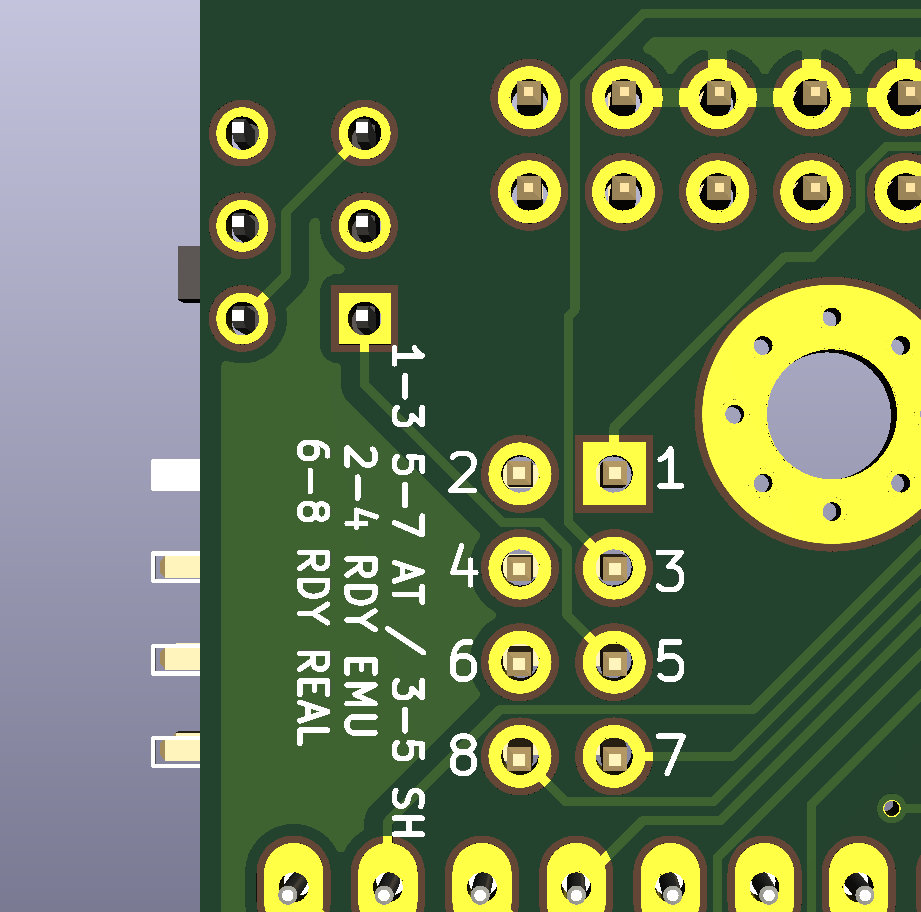

En el cable shugart cada unidad debe estar configurada en su propia placa.
En teoría la PlusD podría trabajar con hasta 4 unidades de disco: DS0, DS1, DS2 y DS3. Las disqueteras antiguas solían tener unos jumpers para esas configuraciones.
Sin embargo, las disqueteras "modernas" suelen venir configuradas en "modo PC", es decir, como DS1 e internamente no te permiten ponerlas más que como DS0 o DS1.
Para usar dos disqueteras con un cable plano (shugart), una tiene que estar como DS0 y otra como DS1.
En mi clon tienes la posibilidad de seleccionar que tipo de cable vas a usar, si uno plano o el típico cruzado de PC. En el esquema publicado en mi Github tienes la explicación de los jumpers.

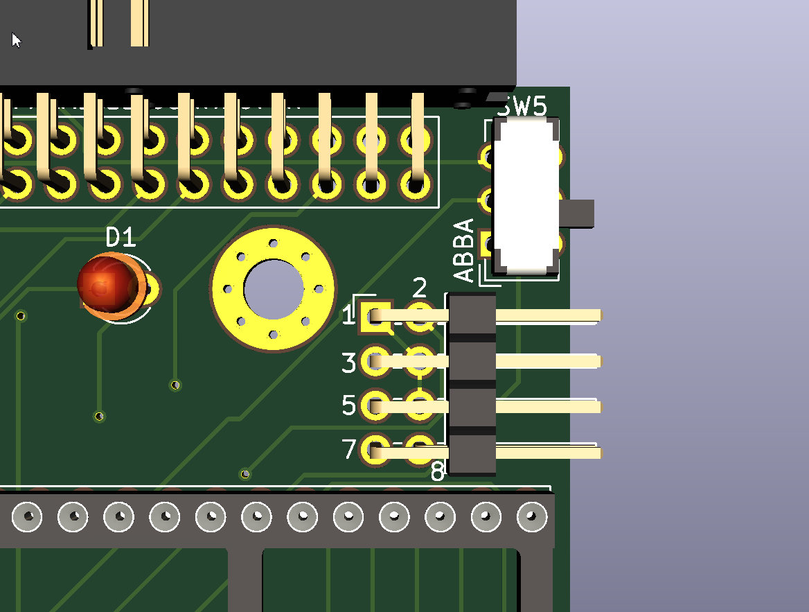

Una vez seleccionado el tipo de cable que vas a usar pones las disqueteras como DS0/DS1 o DS1/DS1 y luego para usar una u otra como D1 o D2 (nomenclatura de las PlusD) tienes el switch ABBA que incorpora el interfaz. De esa forma te evitas tener que cambiar la configuración de las disqueteras si deseas cambiar el orden.

- Switch ABBA para cambiar a D1-D2 o D2-D1 sin tener que cambiar el cable/disqueteras de orden.

1- el interruptor ABBA es para cruzar los cables 10 y 12 del cable, clarisimo.

3- los jumpers los tengo menos claros, interpreto que AT es la disquetera de PC y SH tipo SHUGART, tiene sentido porque he leido que PC/XT tenian conexión diferente.
4- emular la señal de ready... entiendo que es una modificación interna que se tendría que hacer a las unidades ... tipo AT y que con este jumper lo evitas?

msxmakers escribió: 09 Sep 2022 13:091- el interruptor ABBA es para cruzar los cables 10 y 12 del cable, clarisimo.
Es muy útil y cómodo.

msxmakers escribió: 09 Sep 2022 13:093- los jumpers los tengo menos claros, interpreto que AT es la disquetera de PC y SH tipo SHUGART, tiene sentido porque he leido que PC/XT tenian conexión diferente.
Efectivamente AT es la conexión habitual de los PC's y SH la que se usaba en los modelos antiguos (ZX, Amiga, etc.)
msxmakers escribió: 09 Sep 2022 13:094- emular la señal de ready... entiendo que es una modificación interna que se tendría que hacer a las unidades ... tipo AT y que con este jumper lo evitas?
Las disqueteras modernas no suelen tener activa la seña RDY que es imprescindible en los equipos retro. Con un puente entre 2-4 consigues emular la señal RDY y te evitas tener que hacer modificaciones en las disqueteras o Goteks.
