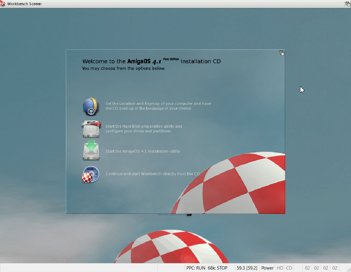

Algún avance:
Si en vez de usar la controladora del A4000 se usa la de la aceleradora PPC ya no aparece ese error y deja realizar la instalación.
Pero hay que realizar la instalación desde el workbench, para ello hay que usar la última opción de este menú:
Cargará un Workbench y allí hay un icono desde el que se lanza la instalación.

#66 Re: AmigaOS 4.1FE en WinUAE
Mensaje por pintza »
Lo que te comento de la controladora es donde quieres que esté conectado el disco duro.
En WinUAE puedes seleccionar varias opciones dependiendo del hardware que has configurado.
Si has seguido las indicaciones de merlinkv tendrías una aceleradora CyberStorm PPC, la cual tiene una controladora SCSI.
Ahora lo que hay que indicar en el emulador es que quieres conectar ahí el disco duro, en la CyberStorm.
debes ir CD & Hard drives y crear tu disco en formato .HDF, pero hay que tener en cuenta una cosa.
Un poco más arriba de New hard disk image file tienes un desplegable con varias opciones como: UAE(uaehf.device) o Commodore A600/A1200/A4000 IDE.
Clicando en el desplegable tienes la opción que nos interesa: Accelerator (CyberStormPPC).
Seleccionando esta opción le hacemos saber al emulador donde queremos que esté el disco duro virtual.
Si el disco ya lo tienes, desde sus propiedades puedes seleccionar donde quieres ponerlo.
