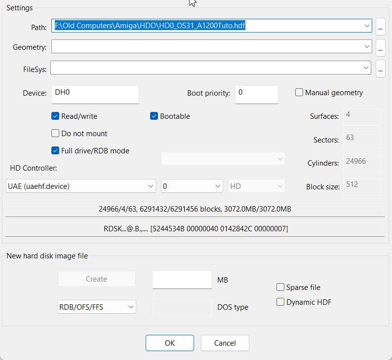

Hola droman.
Parece que algo falla en el proceso de creación del archivo .hdf
Mira mi pantalla de configuración del HDD ... aparece detallada la configuración de un HDD de 3GB ... en la tuya no aparece nada ... eso quiere decir que el "disco duro" no está bien creado.
Y tranquilo compi, que ya verás como lo arreglamos ...
Intenta crear un nuevo disco (.hdf) y saca unas capturas de cada paso ...

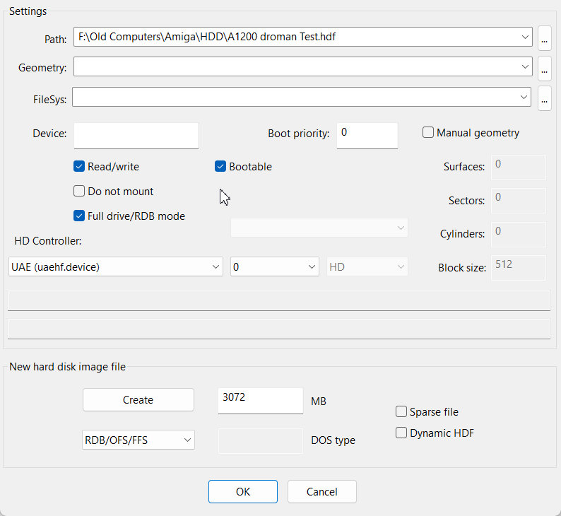

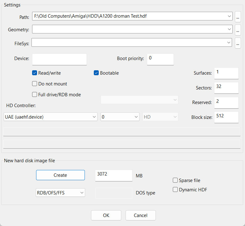

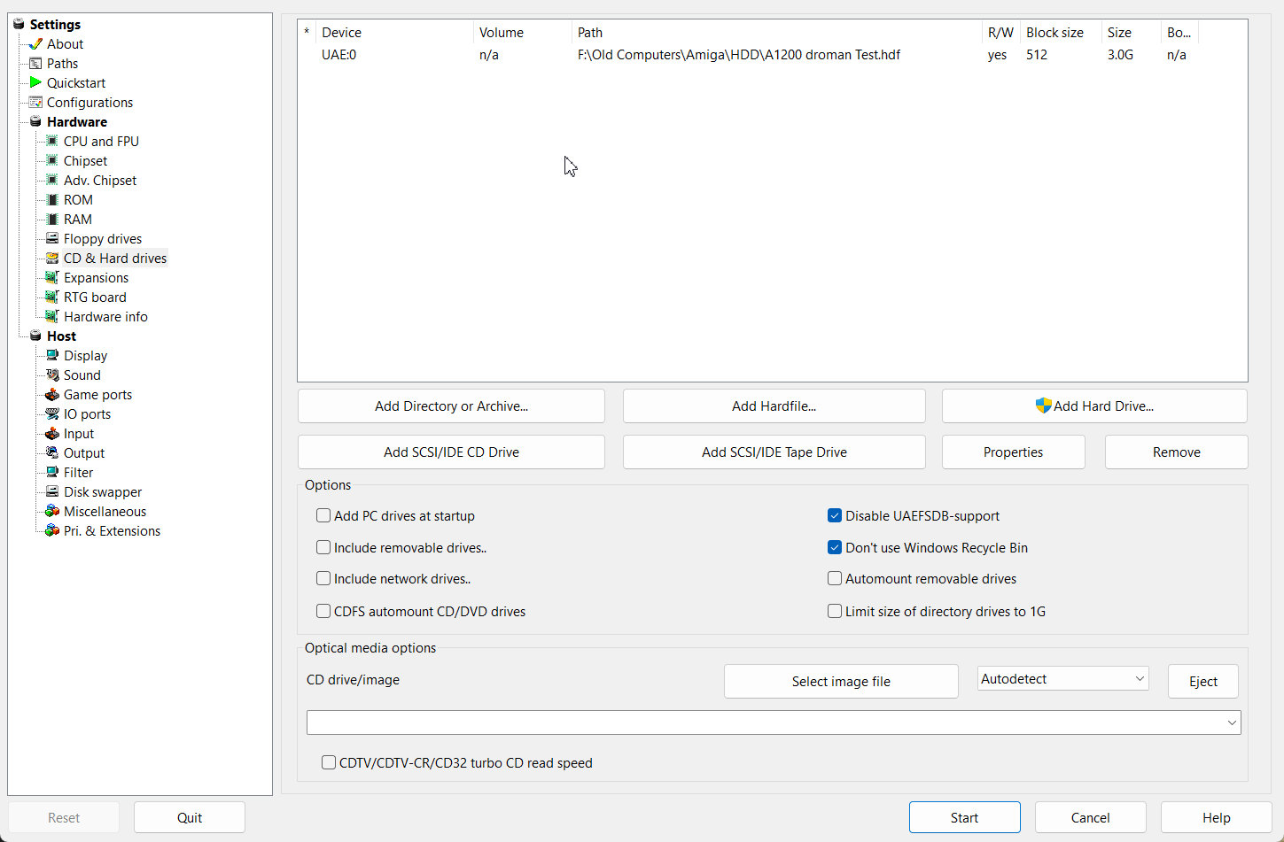

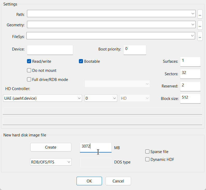

#4 Re: A vueltas con Amiga4Ever 10
Te pongo unas imágenes más ... por si te sirven de guía ...

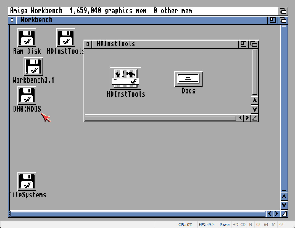

Algo raro pasa.... le he metido las roms de la Blizzard IV y la ha reconocido, pero le meto la rom del AmigaOs 3.1.4 que tengo legal.... y no pilla esa rom, no aparece dentro del listado.

He visto el vídeo, antes de lanzar el HDInstTools debes poner la controladora de disco en las ToolTypes
Hay que cambiar el SCSI.device por UAEhf.device o por el que corresponda a la aceleradora que tengas configurada.

Sí, por lo que he visto el device es el correcto.
Lo que no entiendo es por qué el HDInstTools no te reconoce el hdf.
A ver si esta tarde tengo tiempo y hago un pequeño vídeo desde cero, poruqe lo he probado cuatro veces con un config A1200 droman Test y me ha funcionado en todas.
