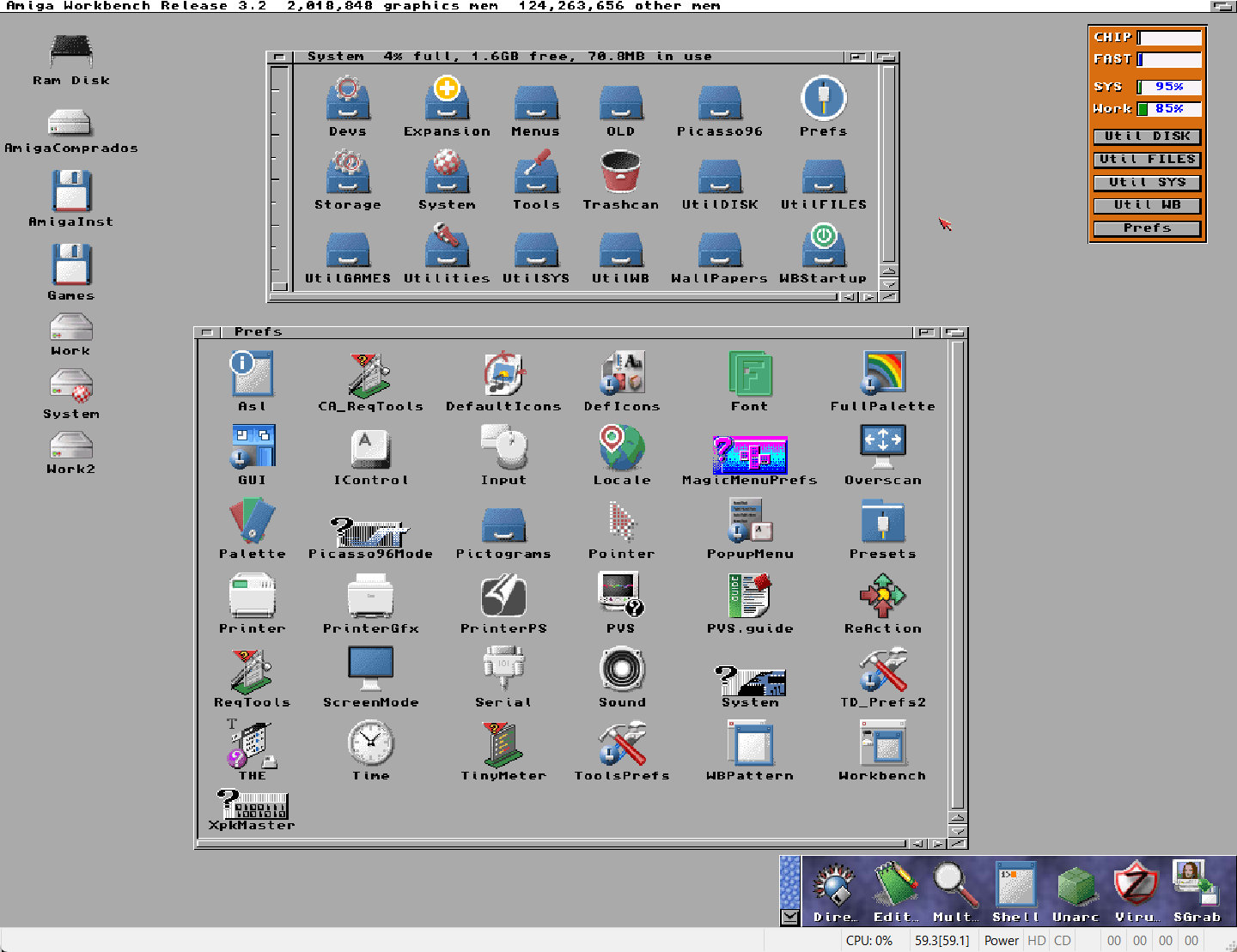

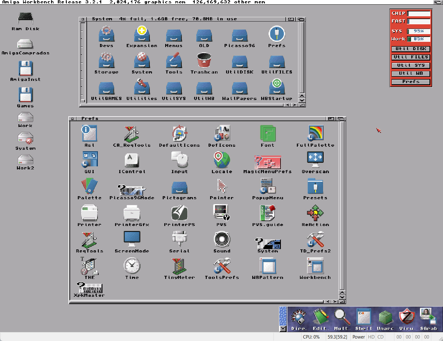

Así va quedando mi AmigaOS 3.2 en un A4000 emulado en WinUAE ... con los "añadidos" adecuados queda bastante resultón.
Actualizado a AmigaOS 3.2.1

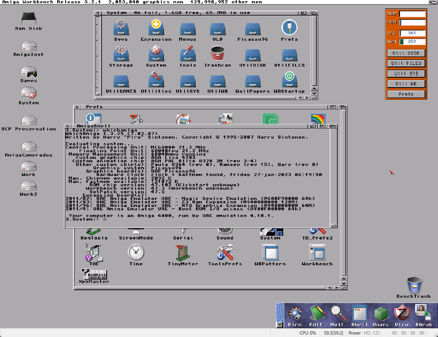

Bueno, pues el Amiga OS 3.2.1 terminado de configurar en un A4000 68040 emulado.
Aún configurado sin JIT y lo más compatible posible en las opciones ... va como una bala en WinUAE. Vamos, no va así de rápido en un A4000 68040/25 RTG real ni de coña ... :sarcastico1:
