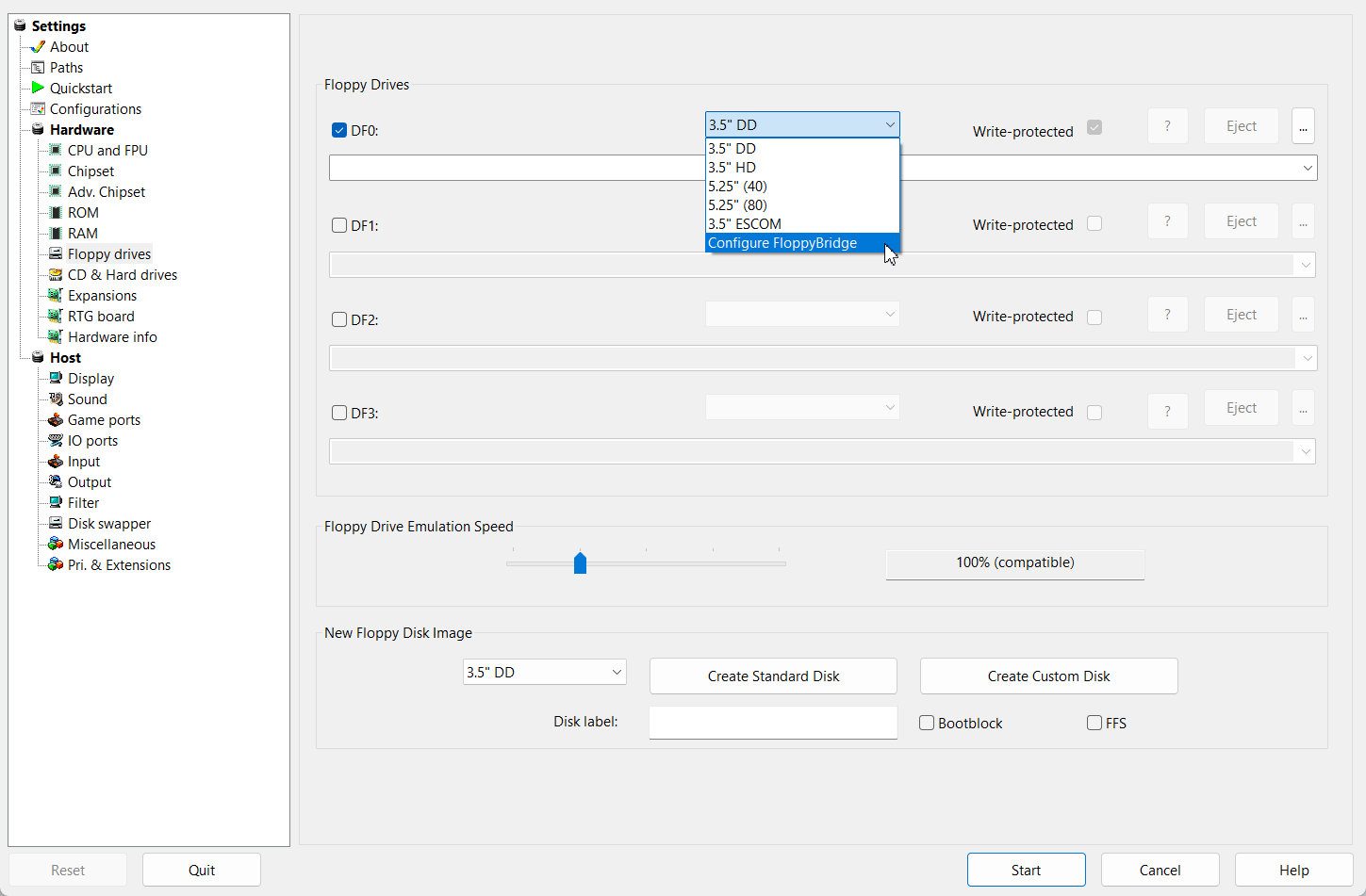

Hola compis,
Muchos de vosotros lo conoceréis, pero puede que algunos no. Desde hace tiempo tenemos la posibilidad de usar disqueteras de PC sin modificar como si fuesen disqueteras de Amiga desde nuestro querido emulador WinUAE.
Evidentemente necesitamos algo de hardware que, hoy en día, es fácil de encontrar, comprar o hacérselo uno mismo. Este hardware puede ser:
  • DrawBridge
  • Greaseweazle
  • SuperCard Pro
Yo lo uso con Greaseweazle y funciona de PM, es una pasada.

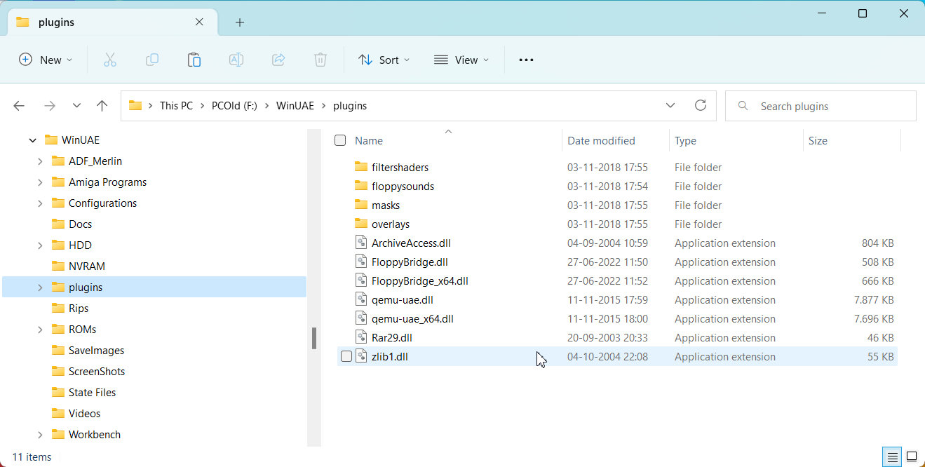

Basta con añadir un par de archivos dll al directorio plugins de WinUAE: FloppyBridge.dll y FloppyBridge_x64.dll

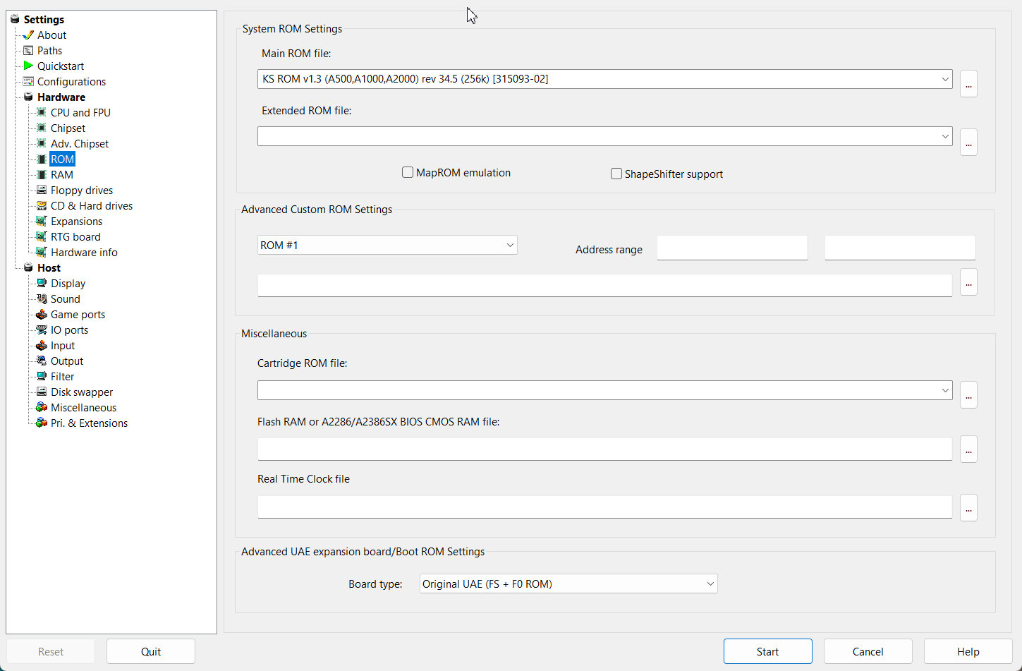

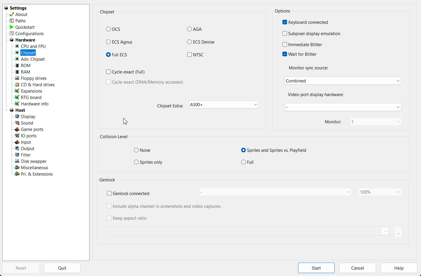

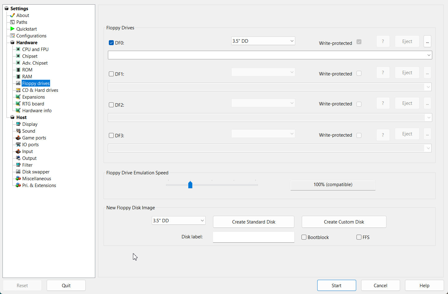

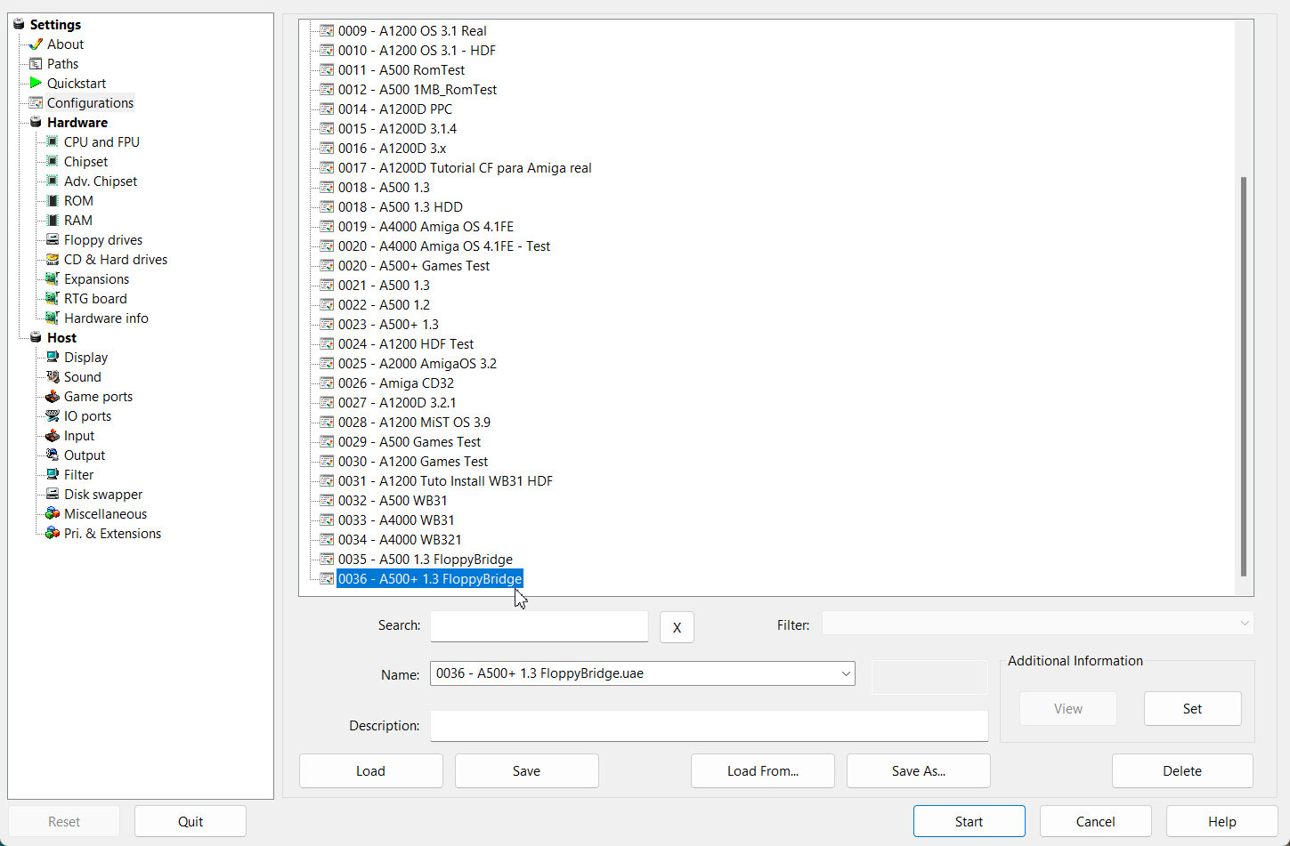

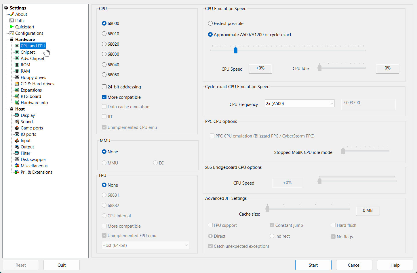

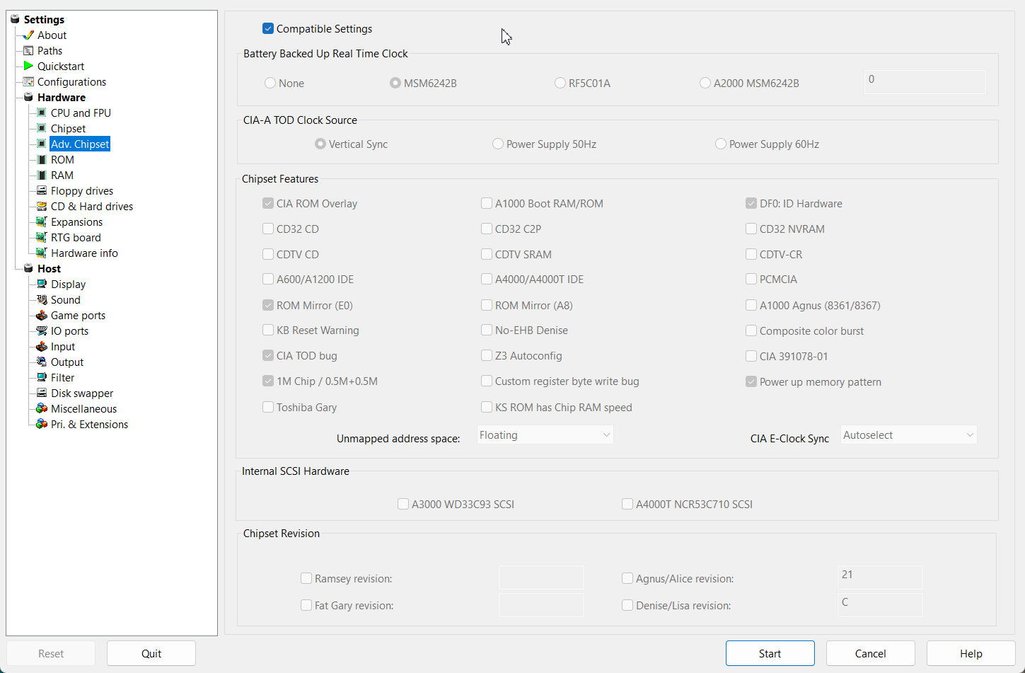

Después basta con configurar la disquetera dentro de WinUAE y ya podremos usar discos reales de Amiga. Os pongo unas imágenes de la configuración de un A500+ emulado.

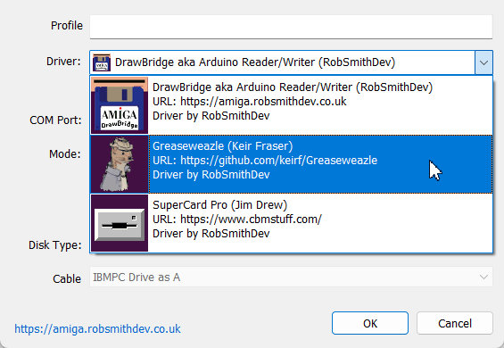

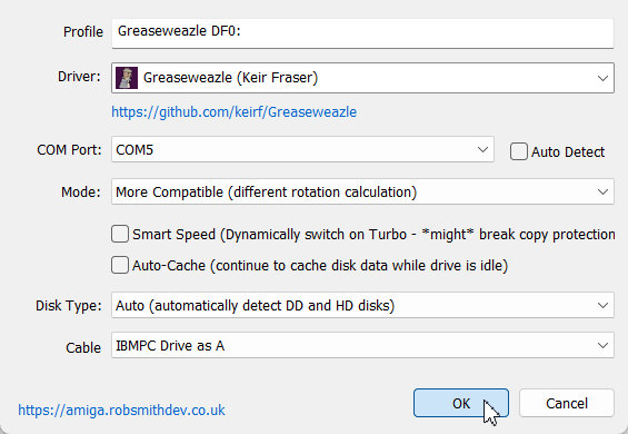

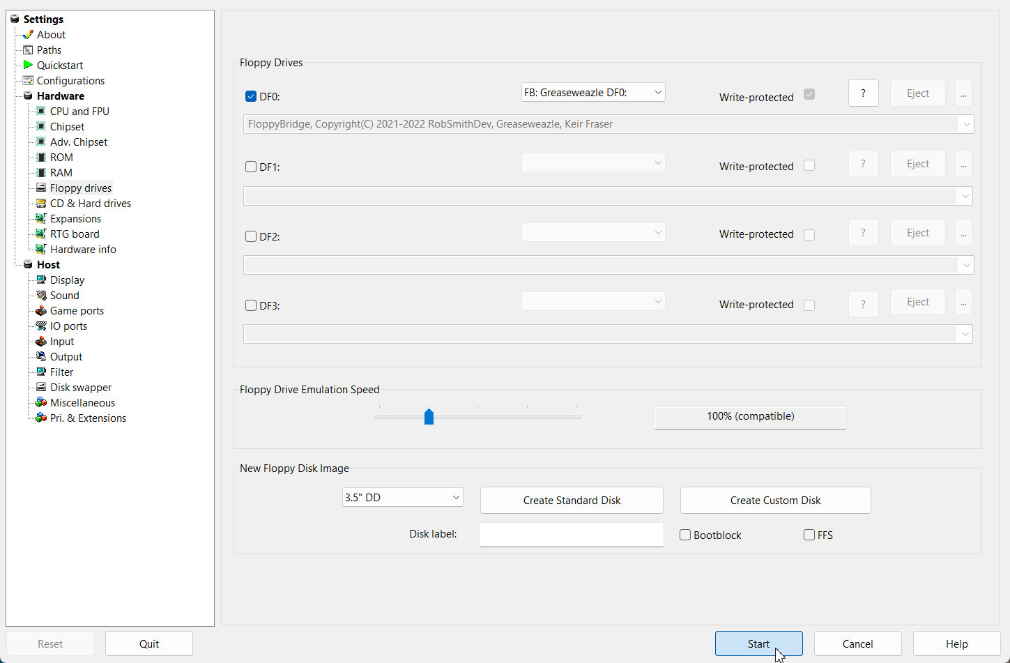

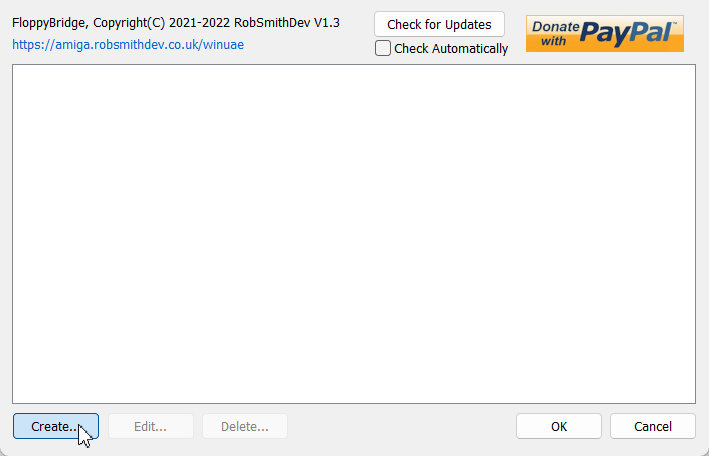

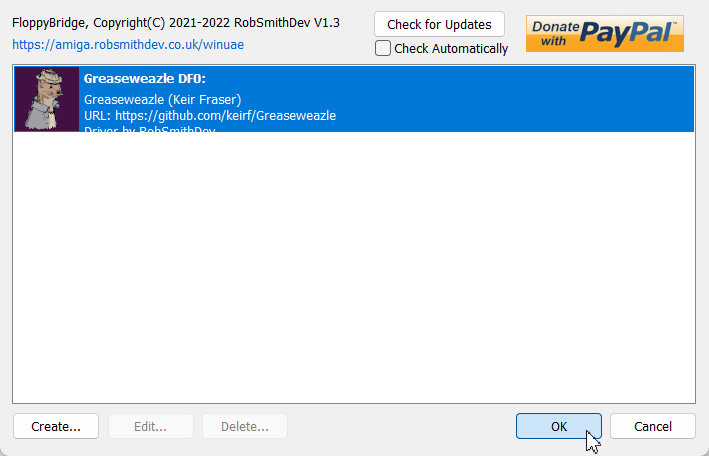

Ahora tenemos que crear el perfil de nuestra disquetera.

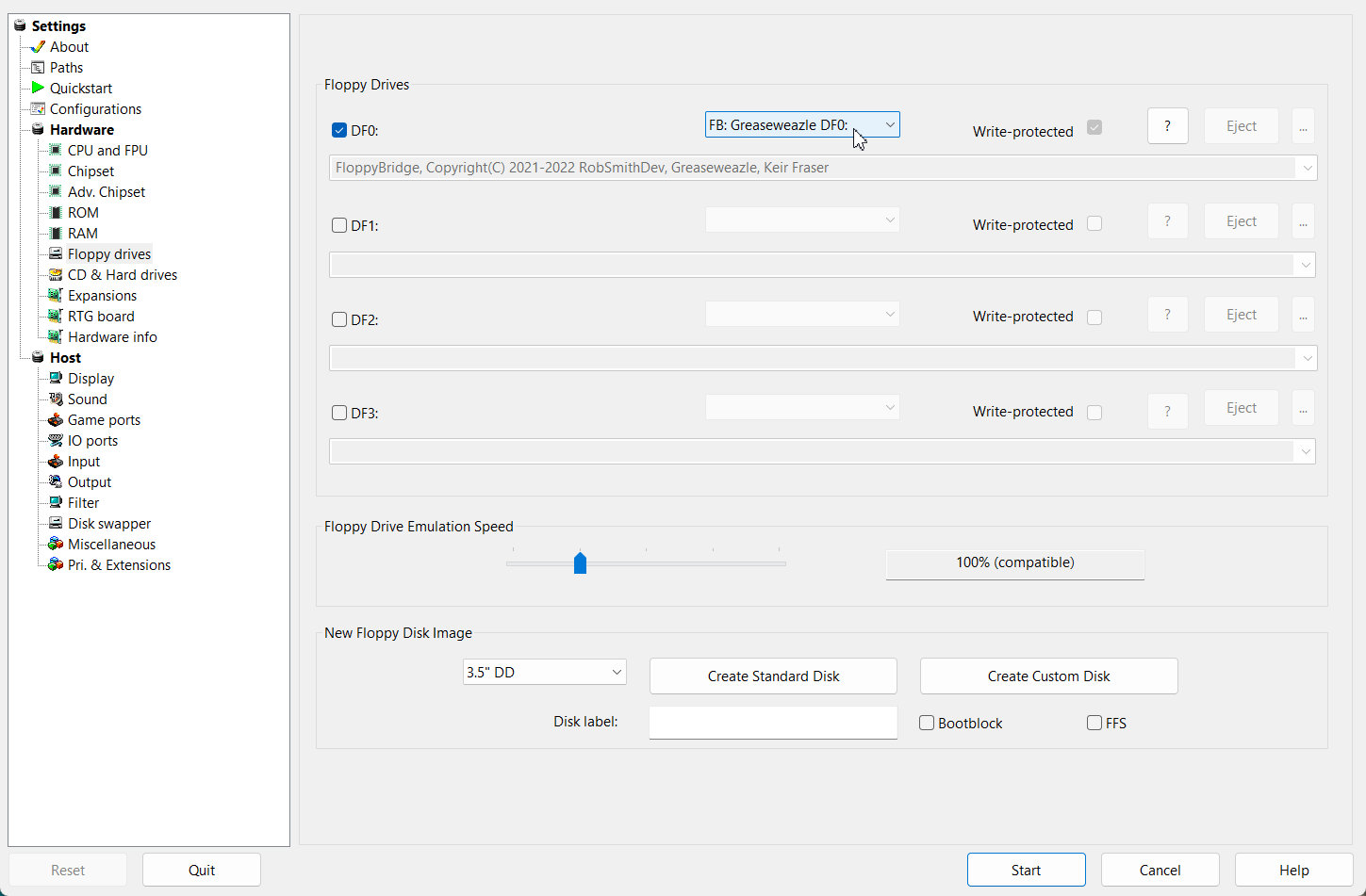

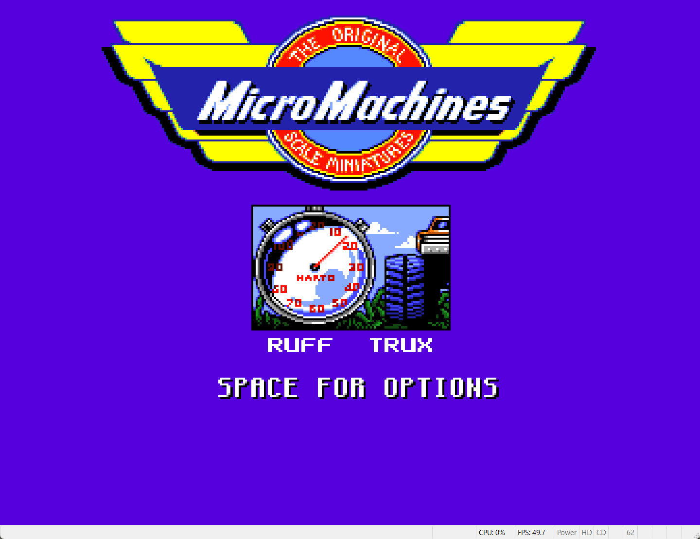

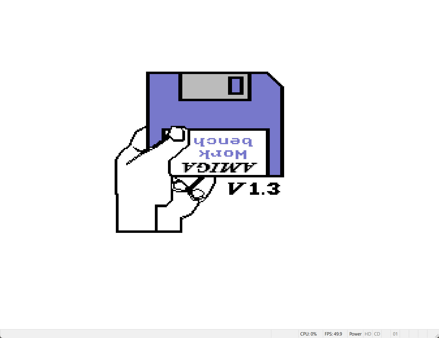

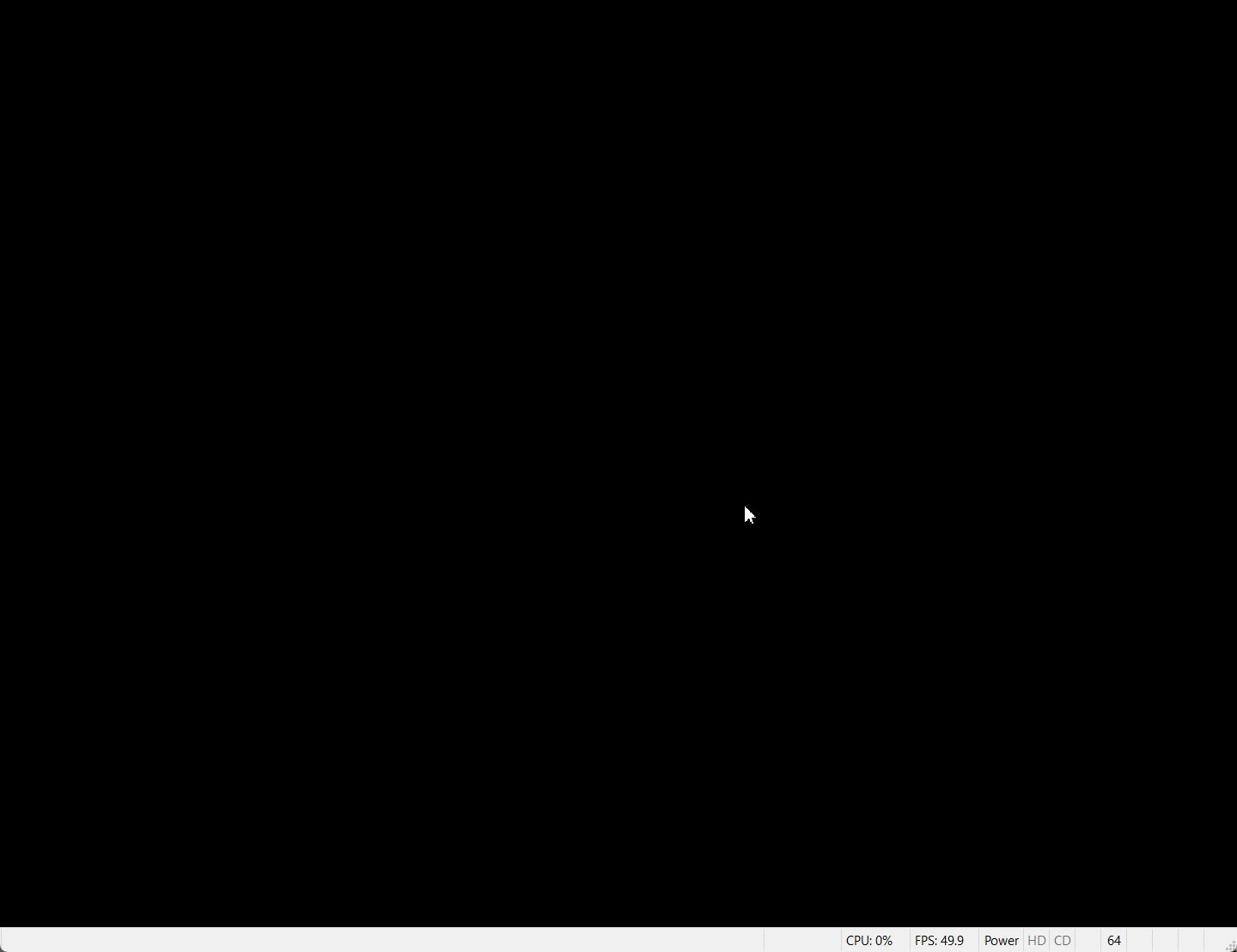

Ya está todo listo. Seleccionamos el perfil de nuestra disquetera y arrancamos el Amiga. Ponemos un disco real en la disquetera (he puesto el Micro Machines que, como está protegido, sirve bien para la muestra) y a jugar. :gamer1:
Arrancamos el Amiga y ponemos un disco real en la disquetera. He puesto el Micro Machines que, como está protegido, sirve bien para la muestra.
