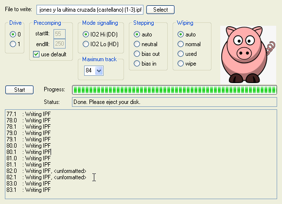

Estaba cotejando tus "discos" de Indiana Jones y la última Cruzada con los míos y grabándo los IPF's en discos reales ...
Me ha soprendido el disco 1 y los sectores 82.0 y 82.1 ... raro para ser la imagen de un ADF/disco sin protección. Es lo mismo que le pasaba al disco 1 del Monkey Island 2, pero en este caso los Amigas sí lo reconocen. Es decir, el contenido del disco es correcto, pero esos sectores ... rarunos para un ADF/disco sin protección.
Ocupa 1.097.820 bytes, cuando lo "normal" para un ipf suele ser 1.046.412 ...

No, si ya te digo que el disco lo reconoce y funciona OK, el contenido es idéntico al que tengo yo. Pero me extrañó ese IPF, era simplemente por comentarlo.
