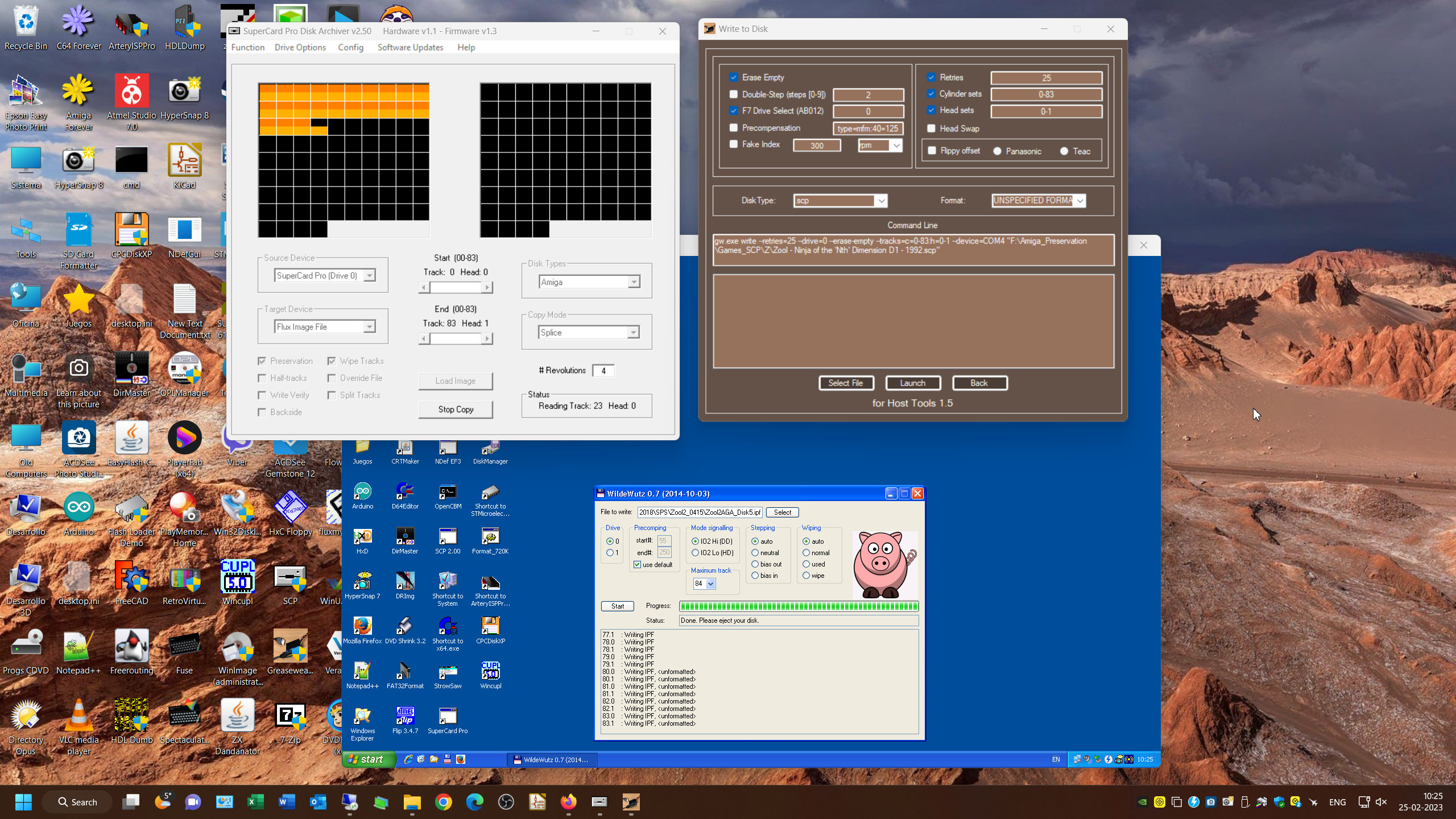

Aparte de los Amigas reales ... este es mi "centro Amiguero de trabajo" para preservar ...
Un ordenador con WinXP para Kryoflux, otro PC con Win11 Pro para SuperCard Pro y Greaseweazle. Además, aunque no se ve, una máquina Linux Mint para los disk-utilities de Keirf ... :loco2:
