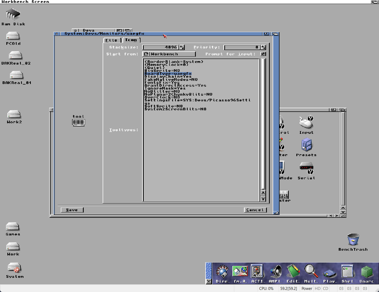

Decirte que me he instalado la versión OS3.2 sin ninguna actualización y esta es la configuración por la qué me preguntas...merlinkv escribió: 04 Mar 2023 18:38¿Puedes poner capturas de pantalla de tu configuración y errores?
Y aquí puedes ver que en Devs/Monitors está el archivo uaegfx y en Prefs/ScreenMode no me muestra las resoluciones de uaegfx.
Está claro que hay algo que no hago bien ¿el qué? no lo sé...

¿Has añadido uaegfx en el Tooltypes del icono del monitor?

Está claro que el tuyo es diferente al mío...

Crea una copia de la configuración de ese A1200 emulado y mira a ver si te deja cambiarla entonces.
También prueba a reinstalar P96 y no te olvides de irte a Devs/Monitors y pinchar dos veces encima del icono del uaegfx para activarlo.
