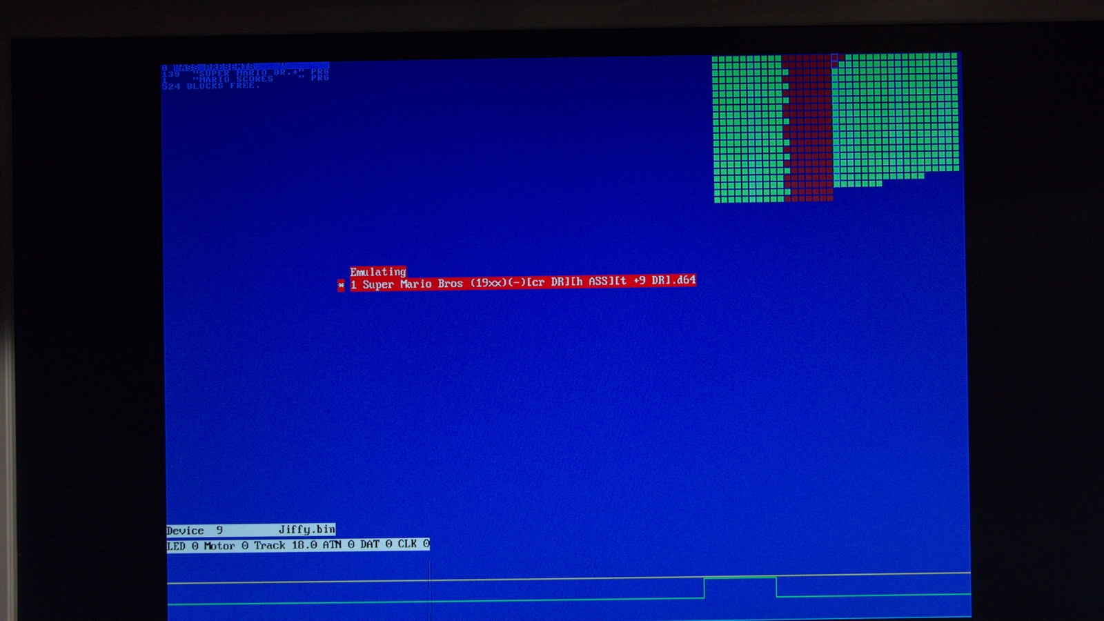

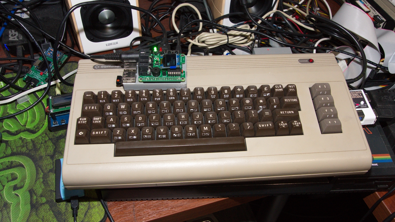

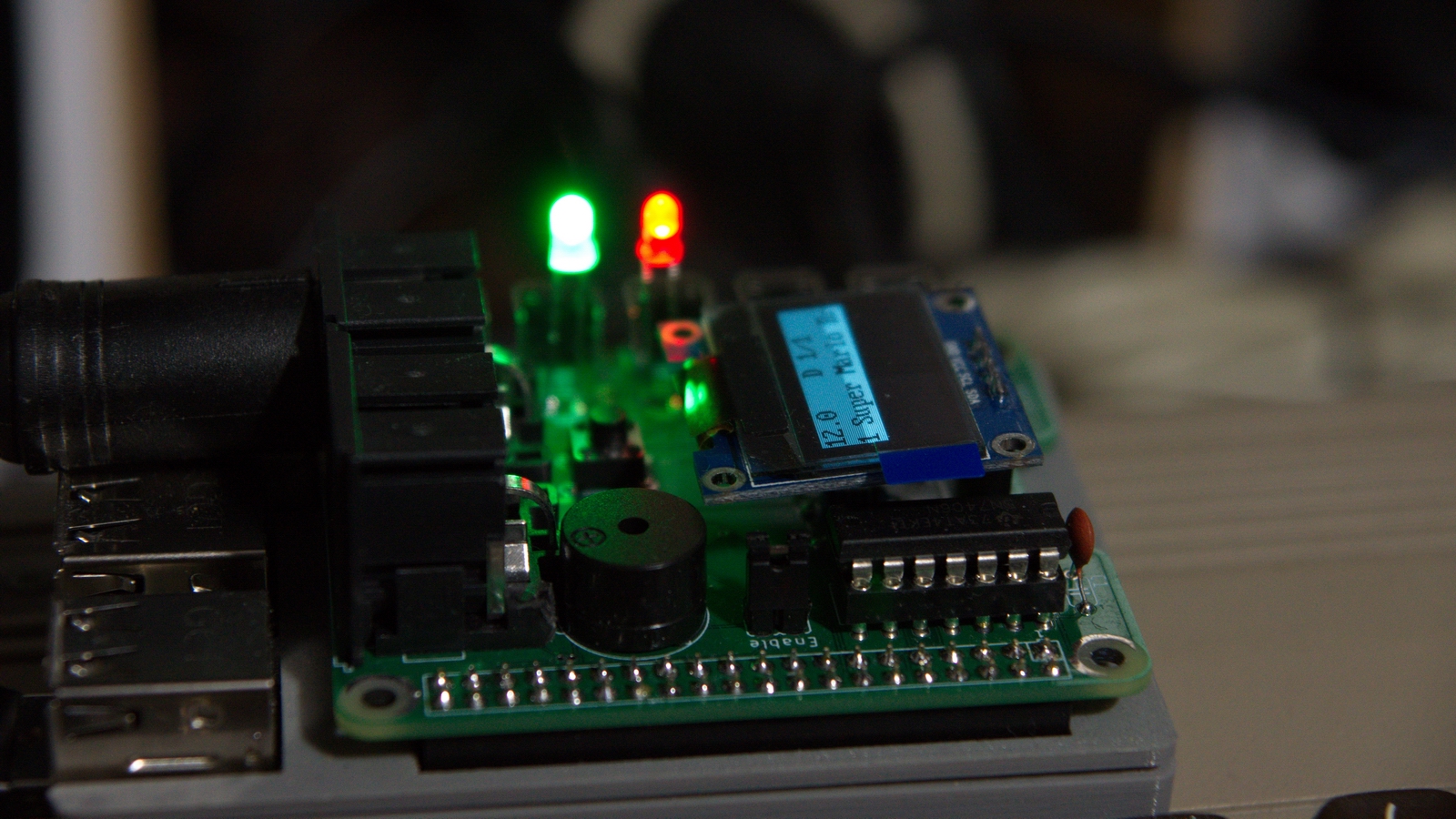

Bueno, pues lo prometido es deuda .... unas foticos del tinglado que tengo montado con un C64 ....
El C64, con la unidad Pi1541 como Device 9, cartucho EasyFlash 3 y Joystick switcher+PS2 Mouse ... y, como no, la disquetera Commodore 1541-II

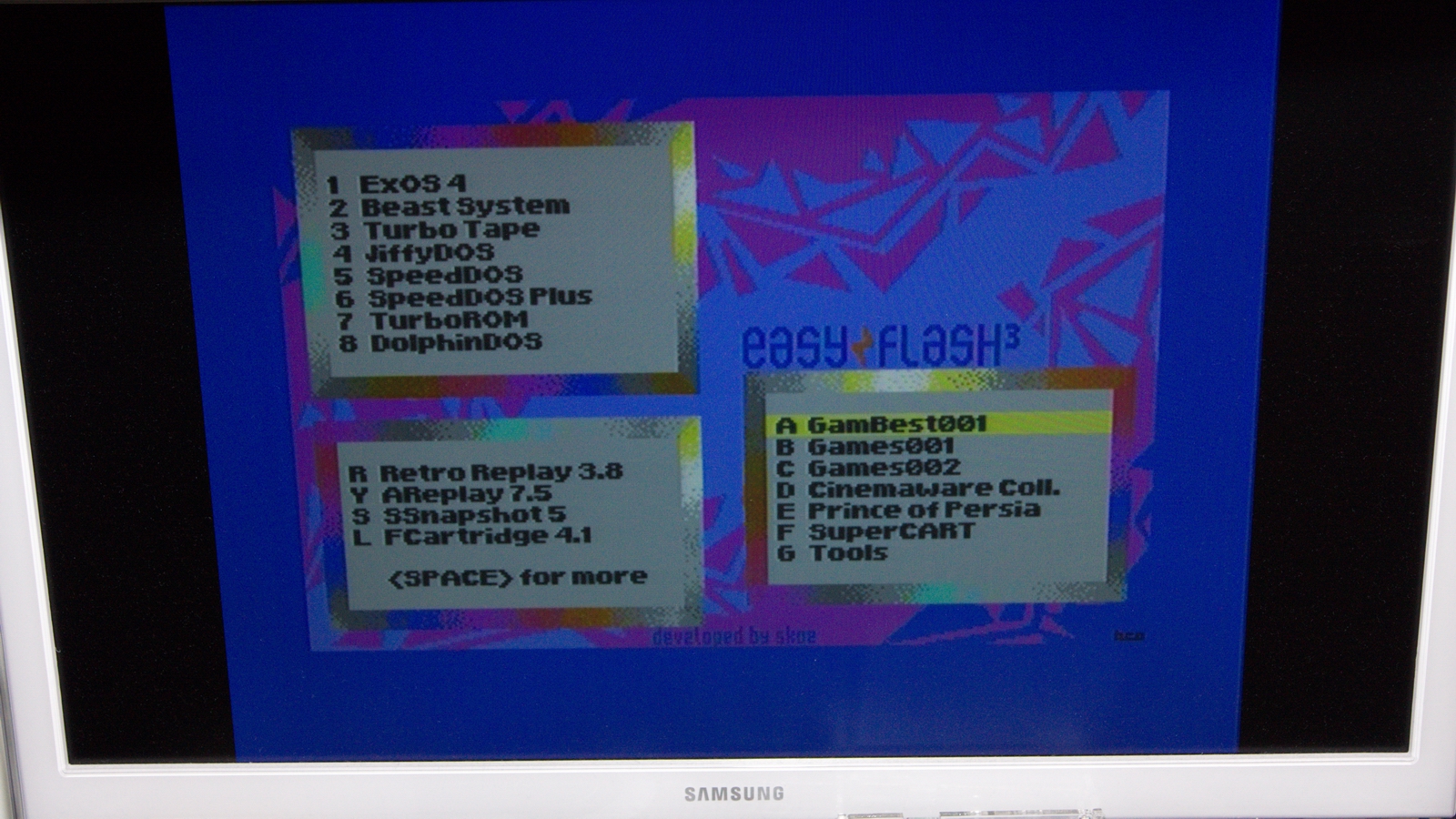

Vamos a pasar un archivo D64 a un disco de 5.25" real ....

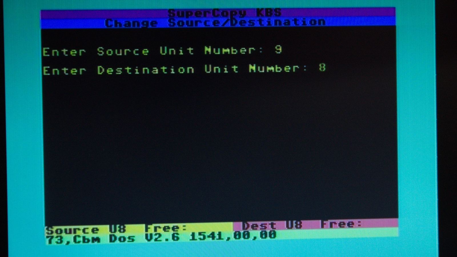

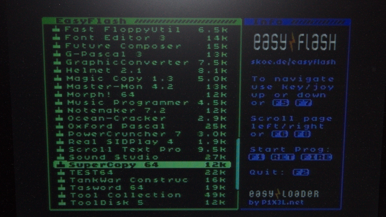

Encendemos y entramos en la pantalla principal de mi cartucho EasyFlash 3. No vienen así, el contenido me lo he currado yo.

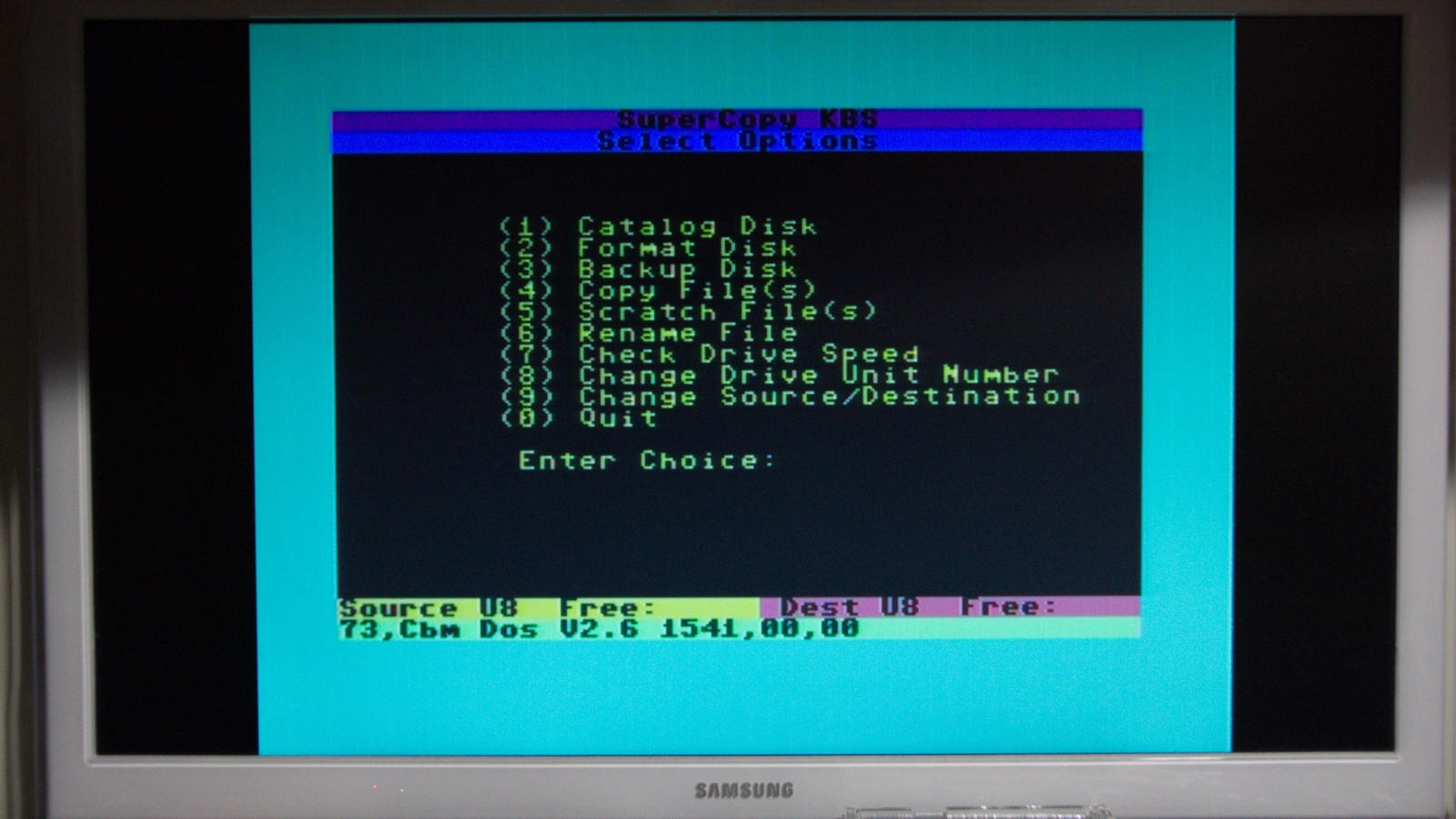

Elijo mi slot Tools y selecciono la utilidad SuperCopy 64
Se carga el programa y, como podéis ver, al estar seleccionada por defecto la unidad 8, nos detecta la disquetera real y el firmware que tiene instalado Cbm Dos 2.6

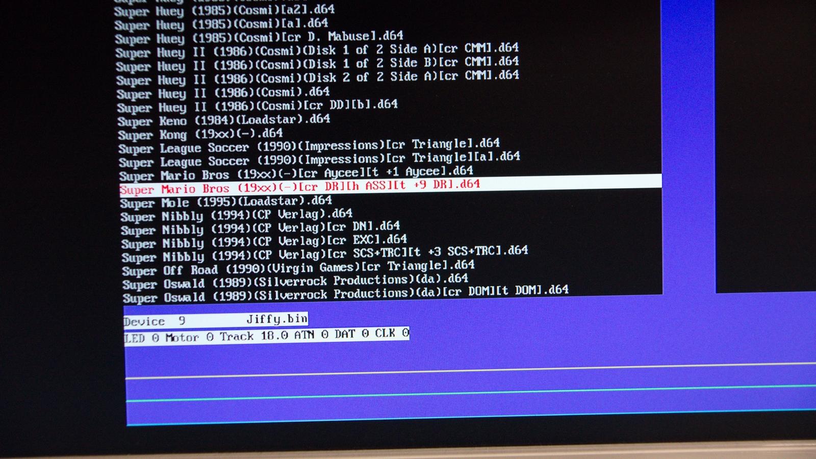

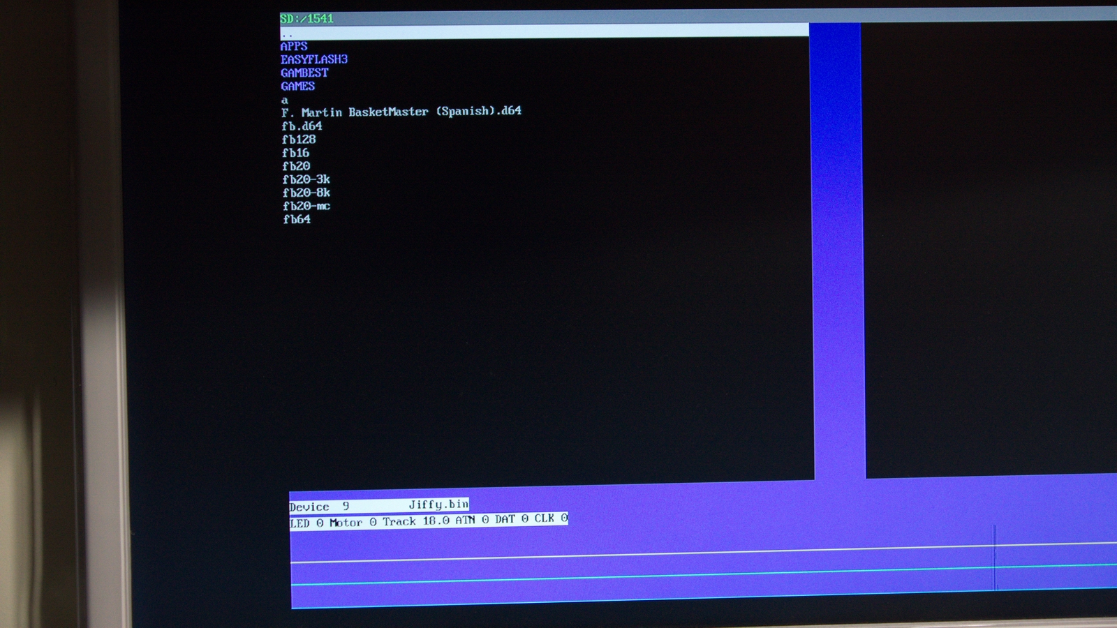

Bien, ahora pasamos a seleccionar en la Pi1541 el archivo D64 que queremos copiar a disco ....

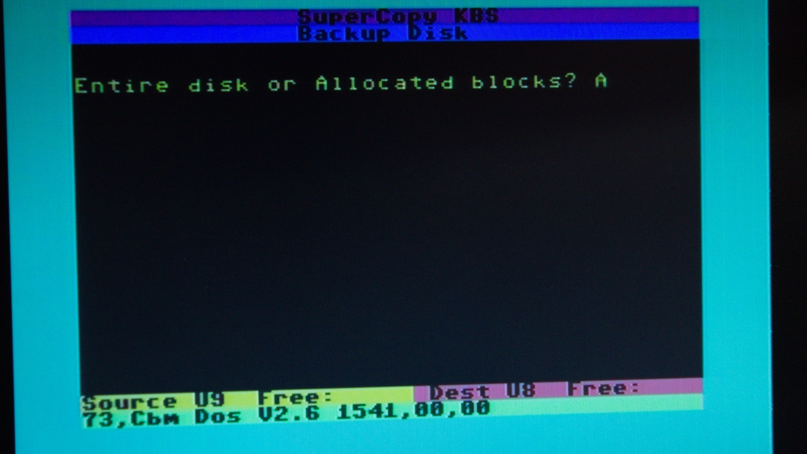

Pasamos a la aplicación SuperCopy 64 y la Pi1541 la ponemos como unidad 9 de origen y la disquetera real como unidad 8 de destino

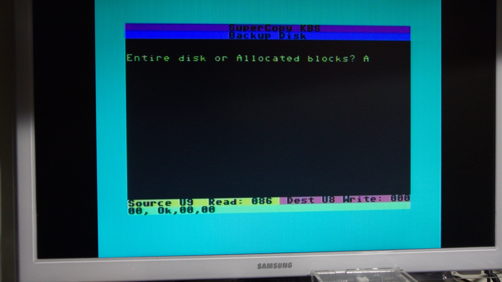

Una vez seleccionadas las unidades nos devuelve al menú principal, seleccionamos la opción Backup Disk y Allocated Blocks

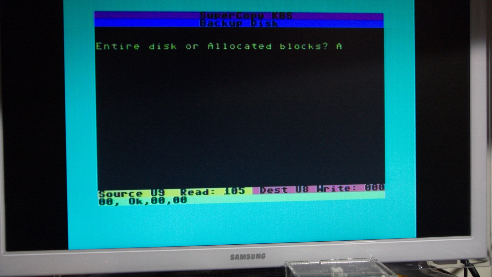

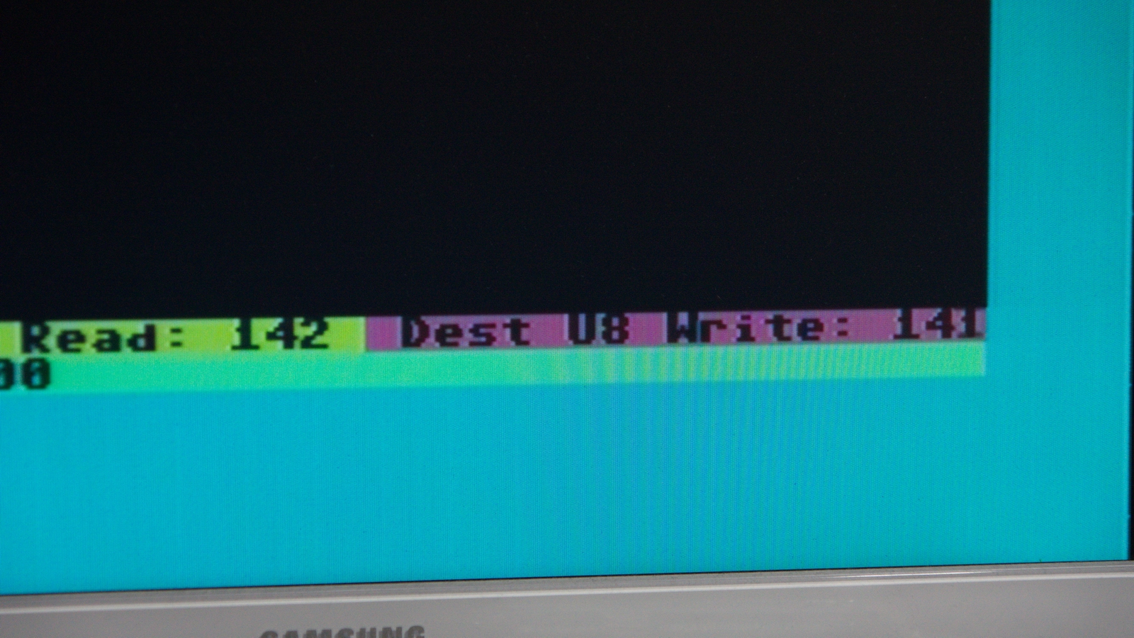

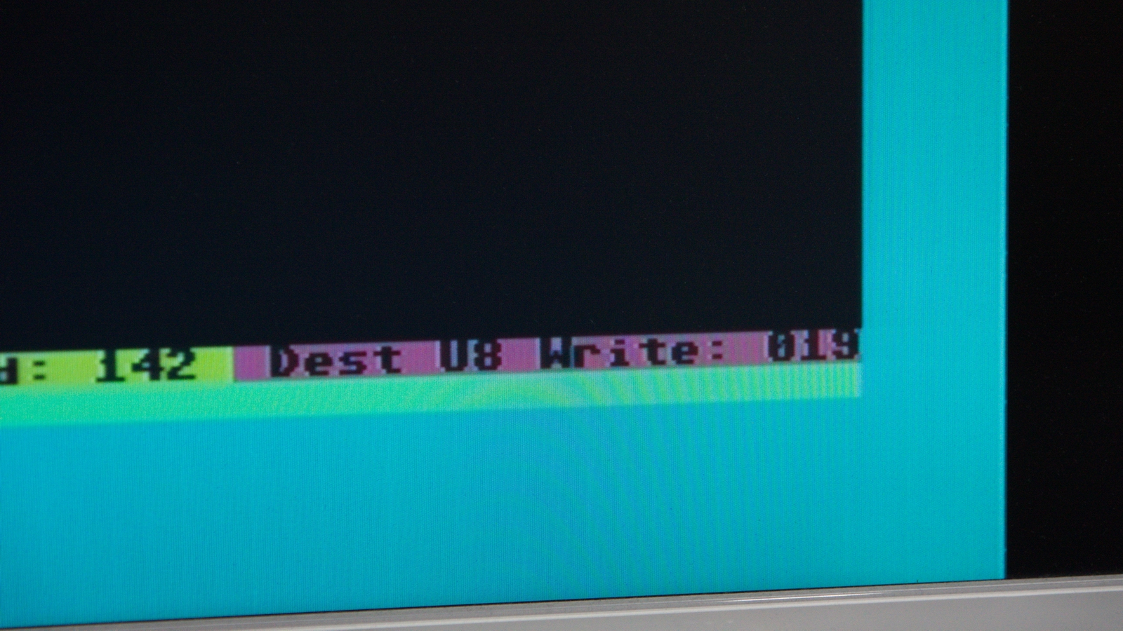

Comienza a leer desde la Pi1541 ...

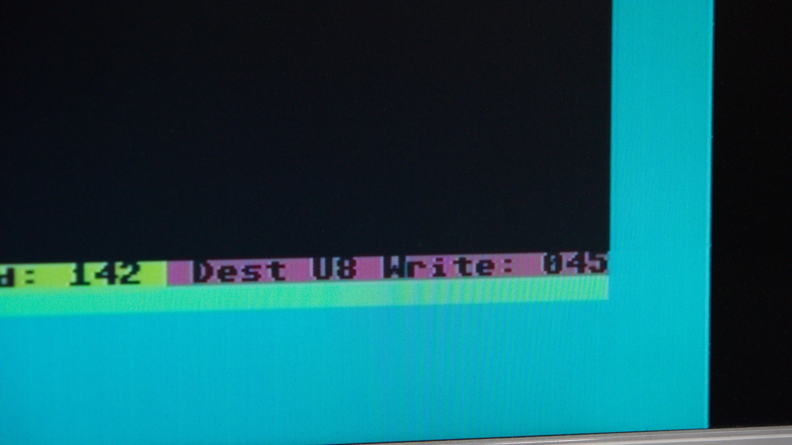

Una vez que se llena el buffer de memoria, comienza a escibir datos en la disquetera real ....

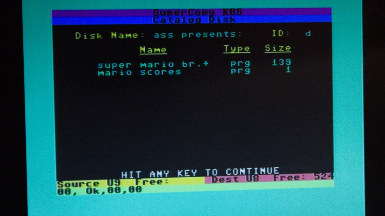

Una vez terminada la copia el programa vuelve al menú pincipal, seleccionamos la opción Catalog Disk y vemos el contenido del disco de 5.25"

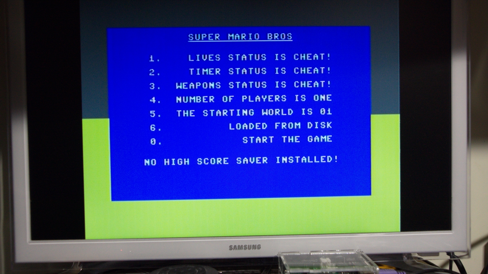

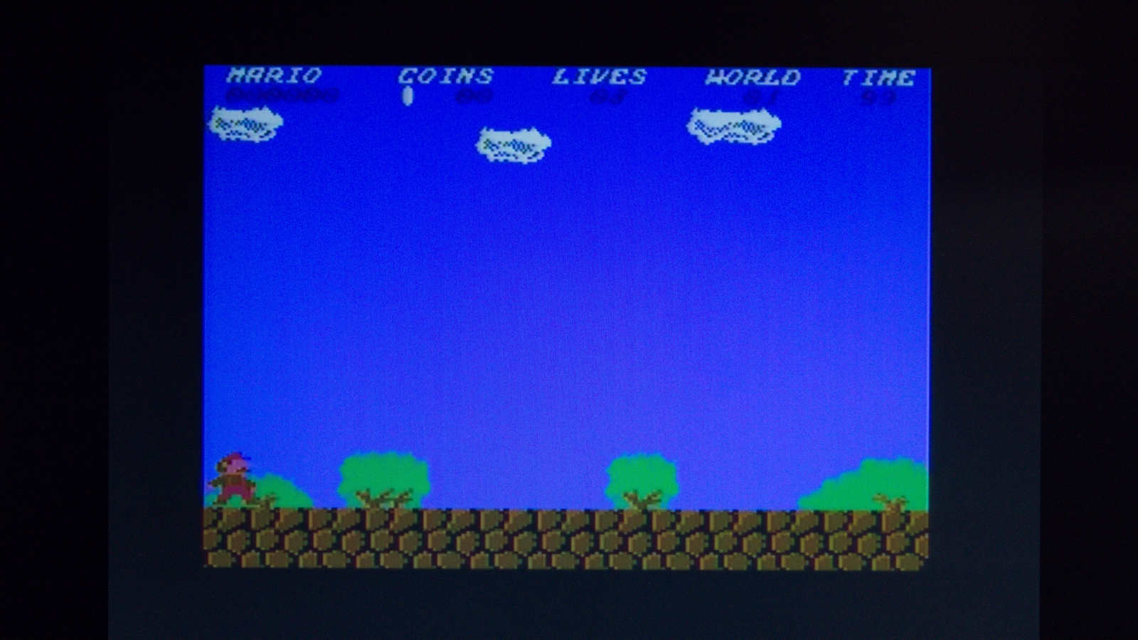

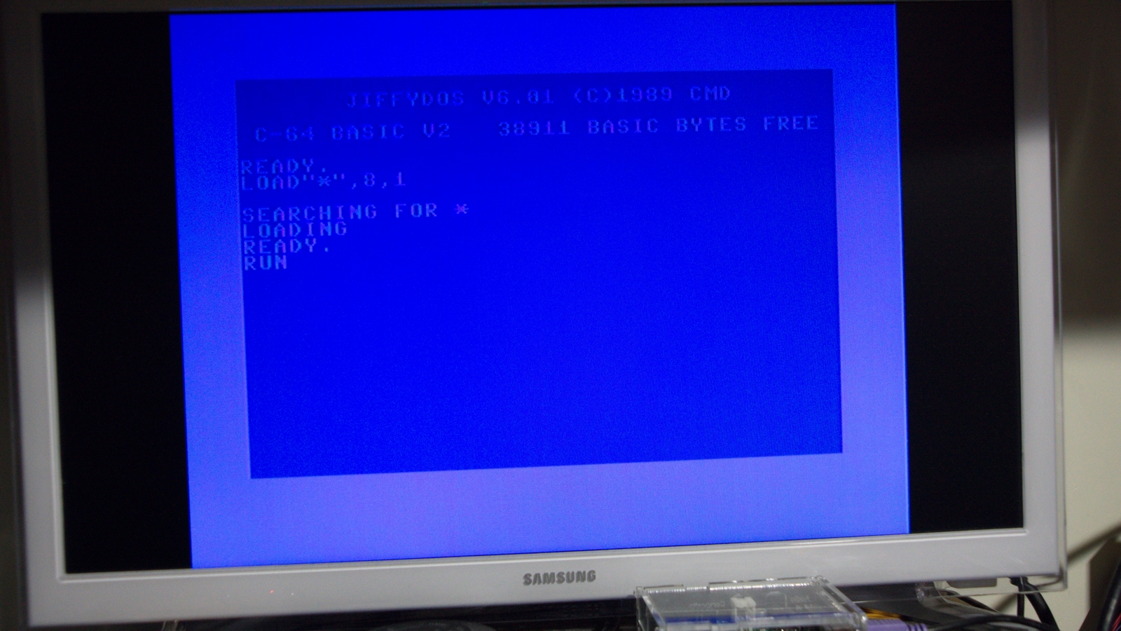

Salimos del programa y cargamos el juego desde la disquetera real ....

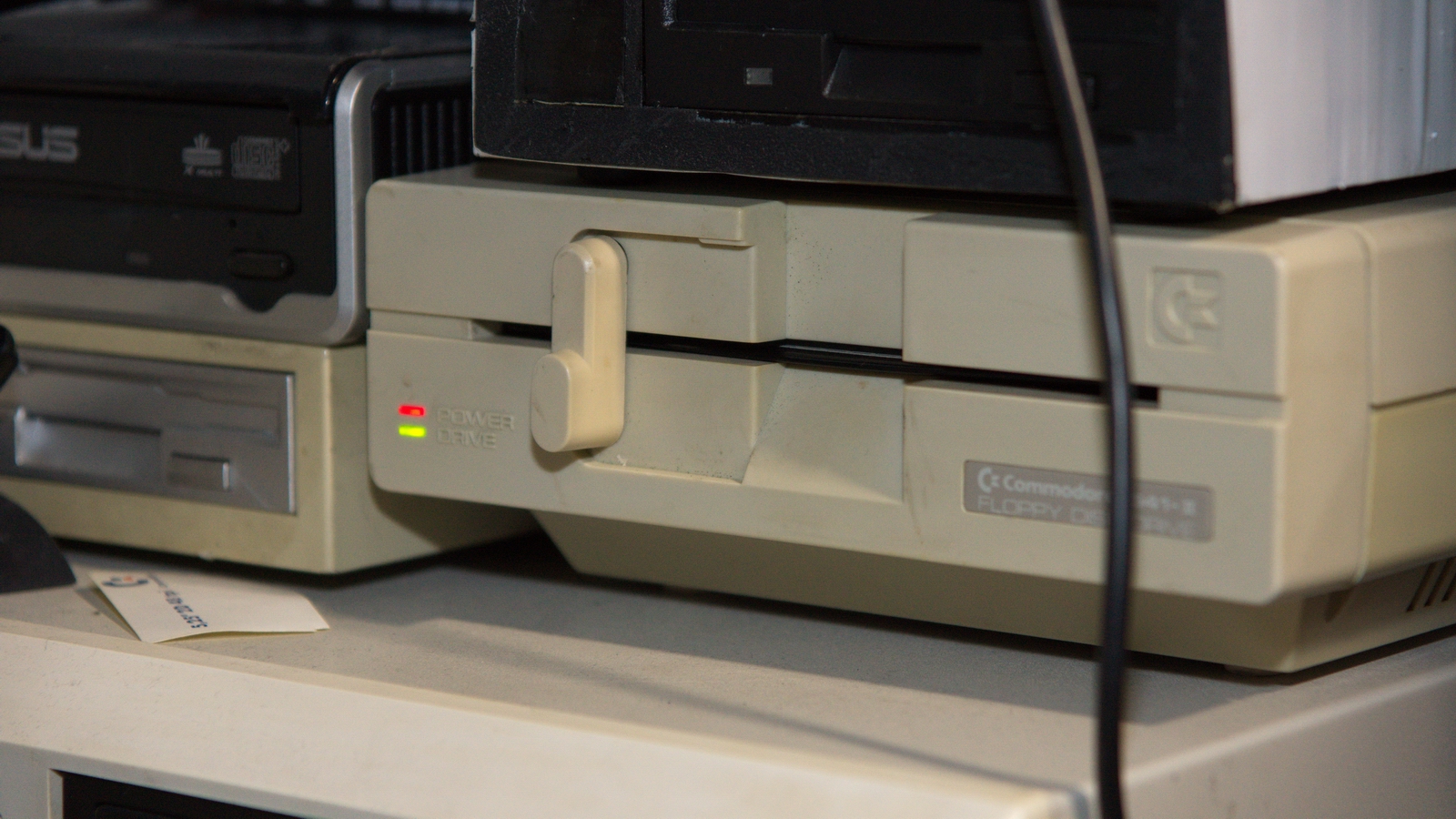

Hoy me ha llegado el Jiffy DOS para la unidad 1541-II .. lo he instalado y funciona de PM. La verdad es que se nota mucho la mejora de velocidad en la unidad real.

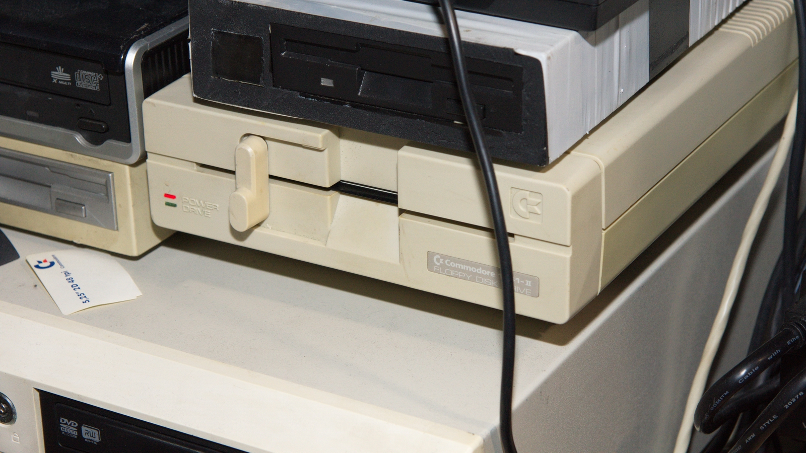

Por cierto ... menos mal que la he abierto .... tenía más mierda dentro que el rabo de una vaca .... :risa1:
La he limpiado un poco y le he quitado los 300Kg de pelusas y cosas raras que tenía dentro y parece que va bastante mejor. :sarcastico1:
