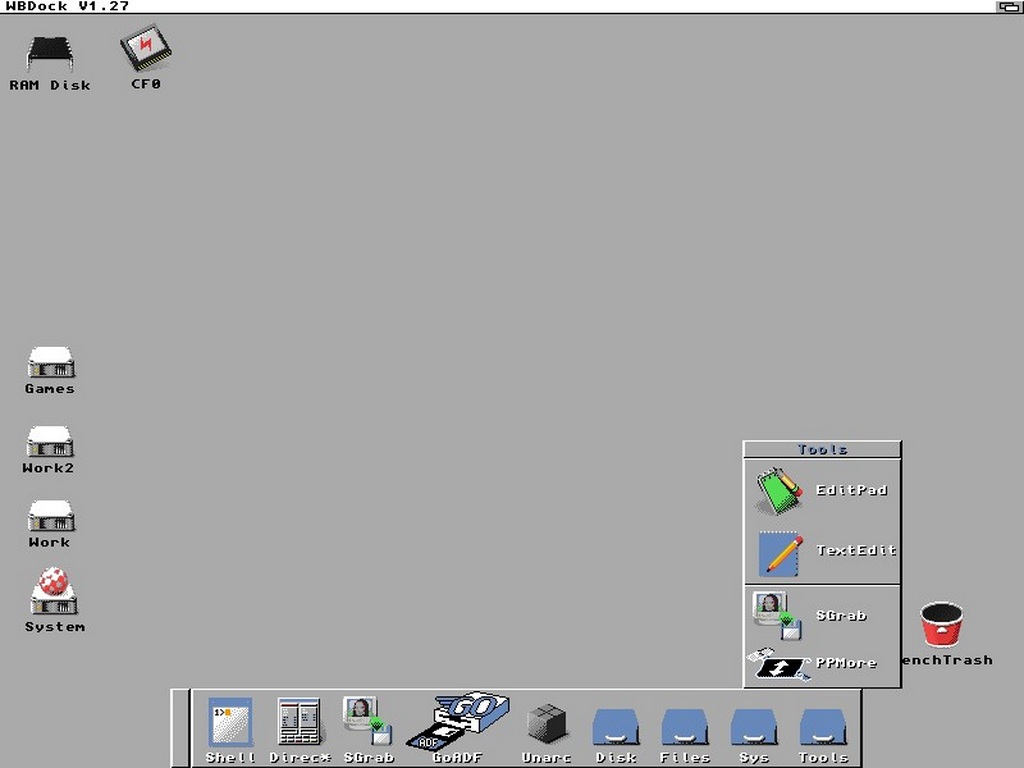

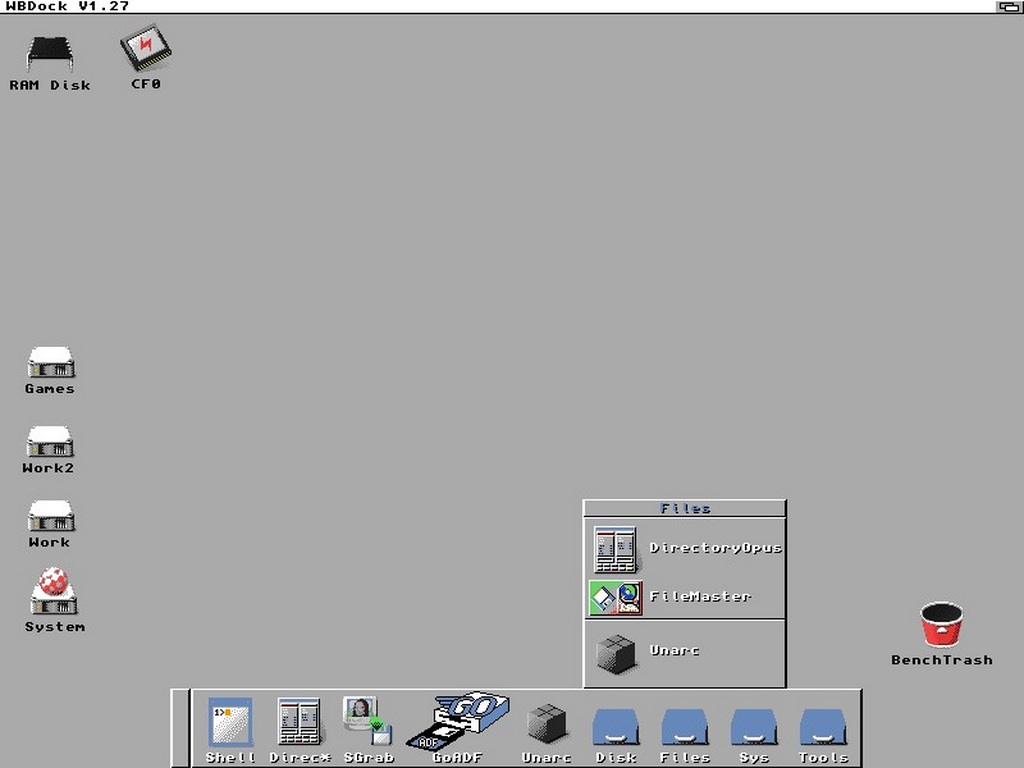

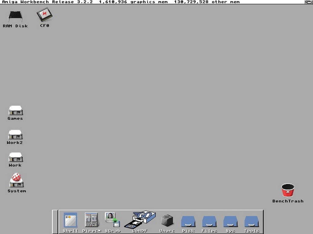

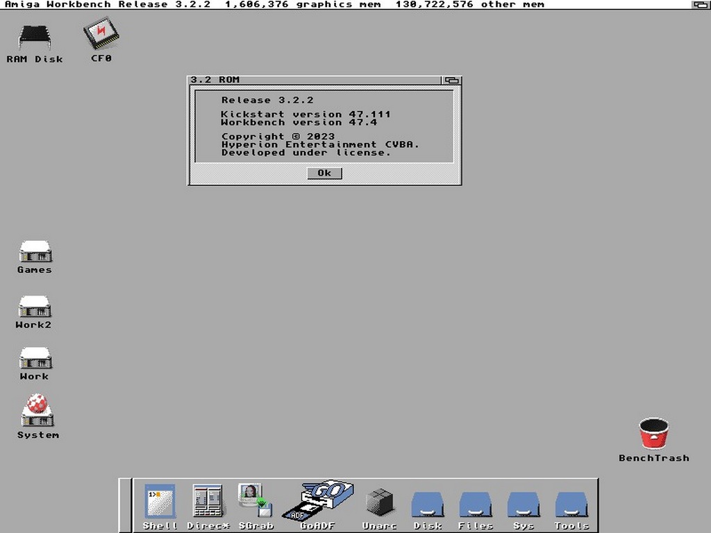

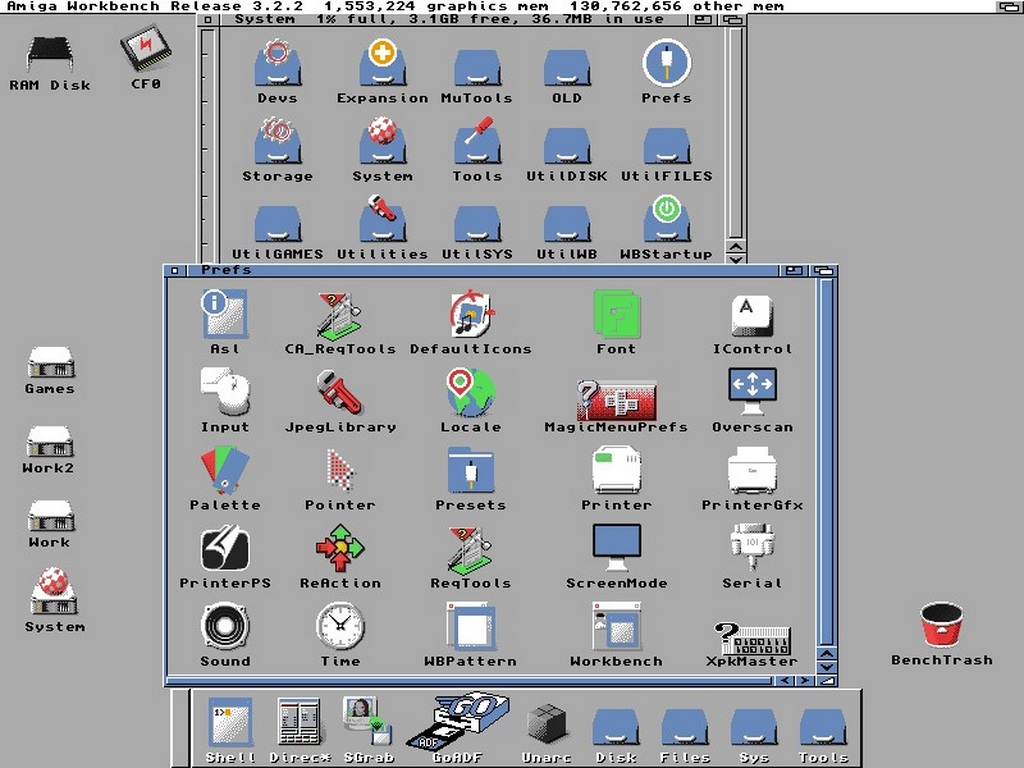

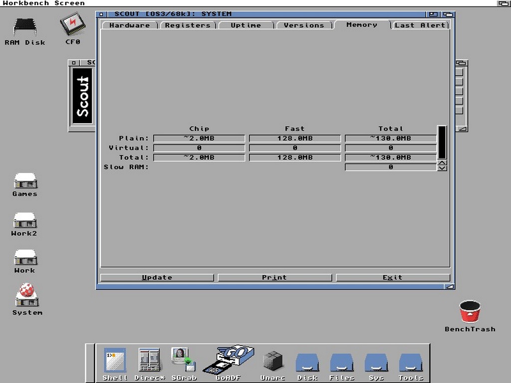

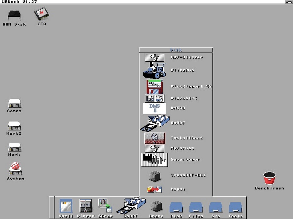

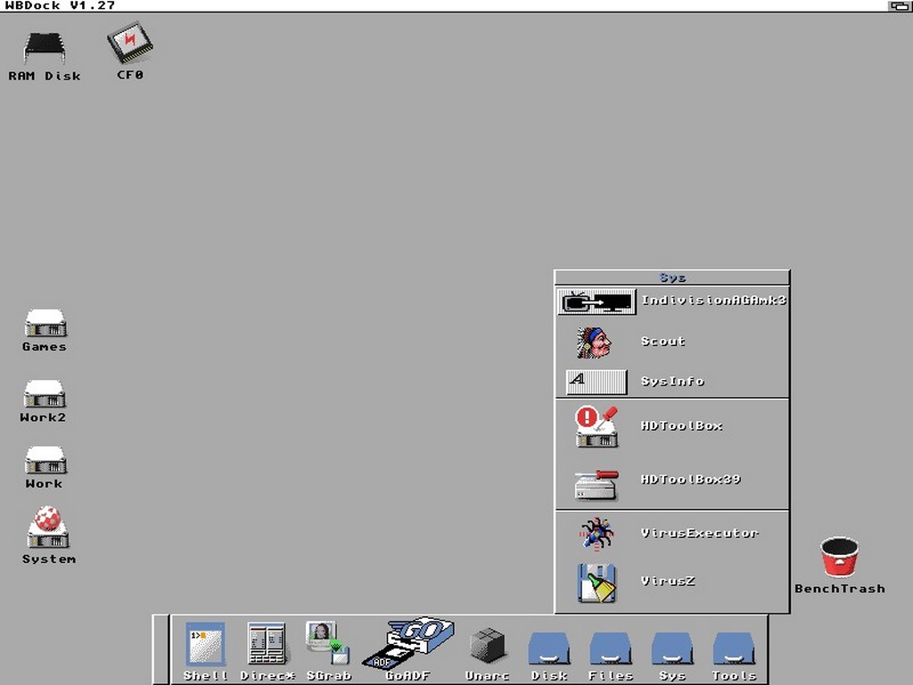

Entro unos minutos, solo para mostraros como quedó en
Son capturas de pantalla tomadas directamente en el equipo utilizando SGrab.
Llevó mucho trabajo dejar un OS 3.2.2 decente, pero mereció la pena.
AmigaOS 3.2.2
en mi A1200D real.Son capturas de pantalla tomadas directamente en el equipo utilizando SGrab.
