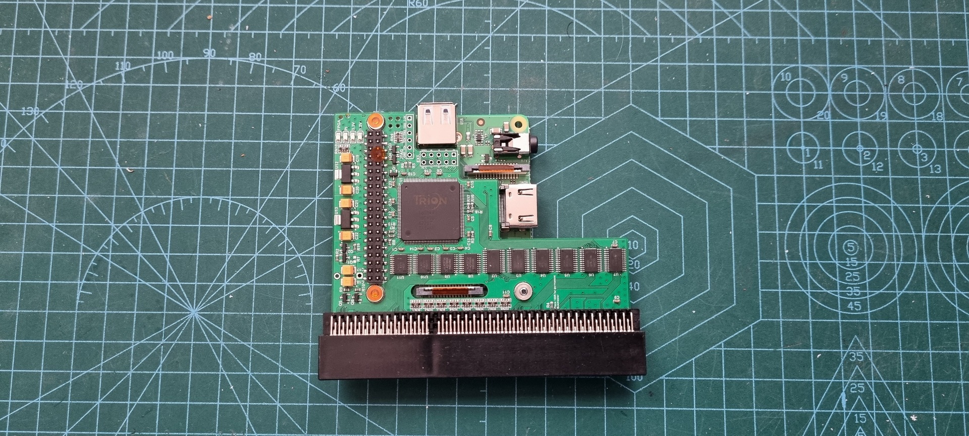

Hola gente.
Dentro de un rato voy a recoger la RPi 3A+ que he pillado para la PiStorm32-Lite que he adquirido hace poco y abro este hilo para hacer un pequeño tutorial y explicar el proceso de instalar la PiStorm32-Lite y el Emu68.
Un saludote.

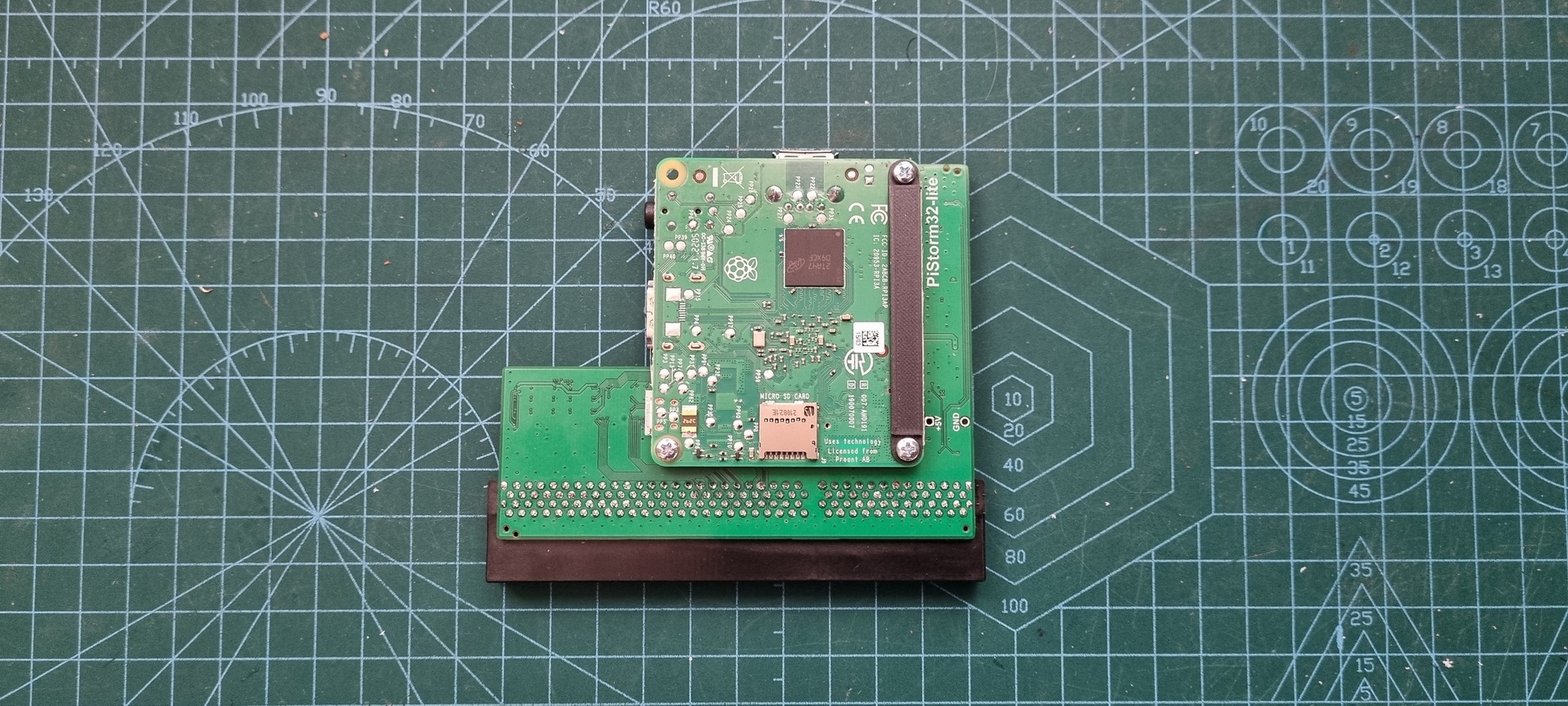

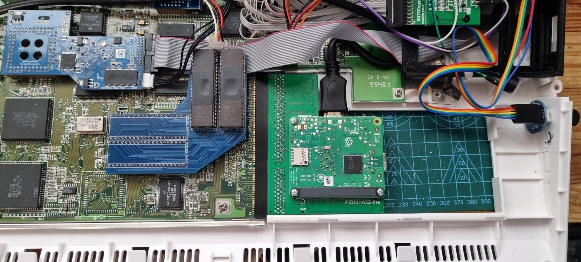

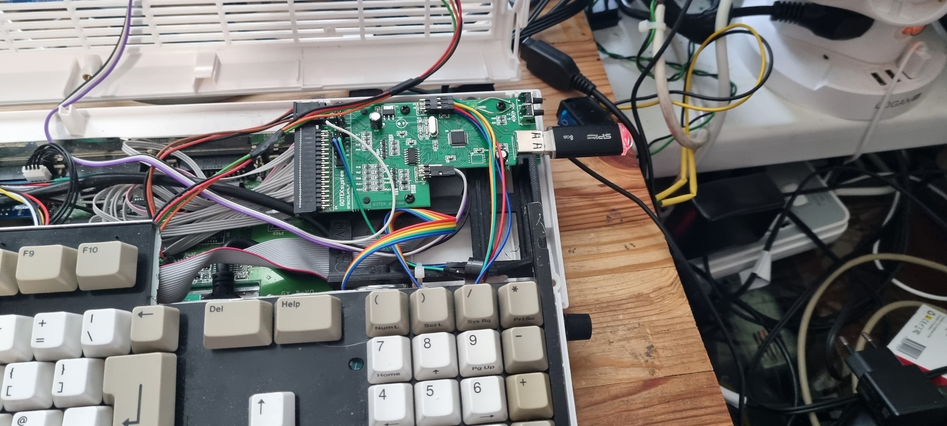

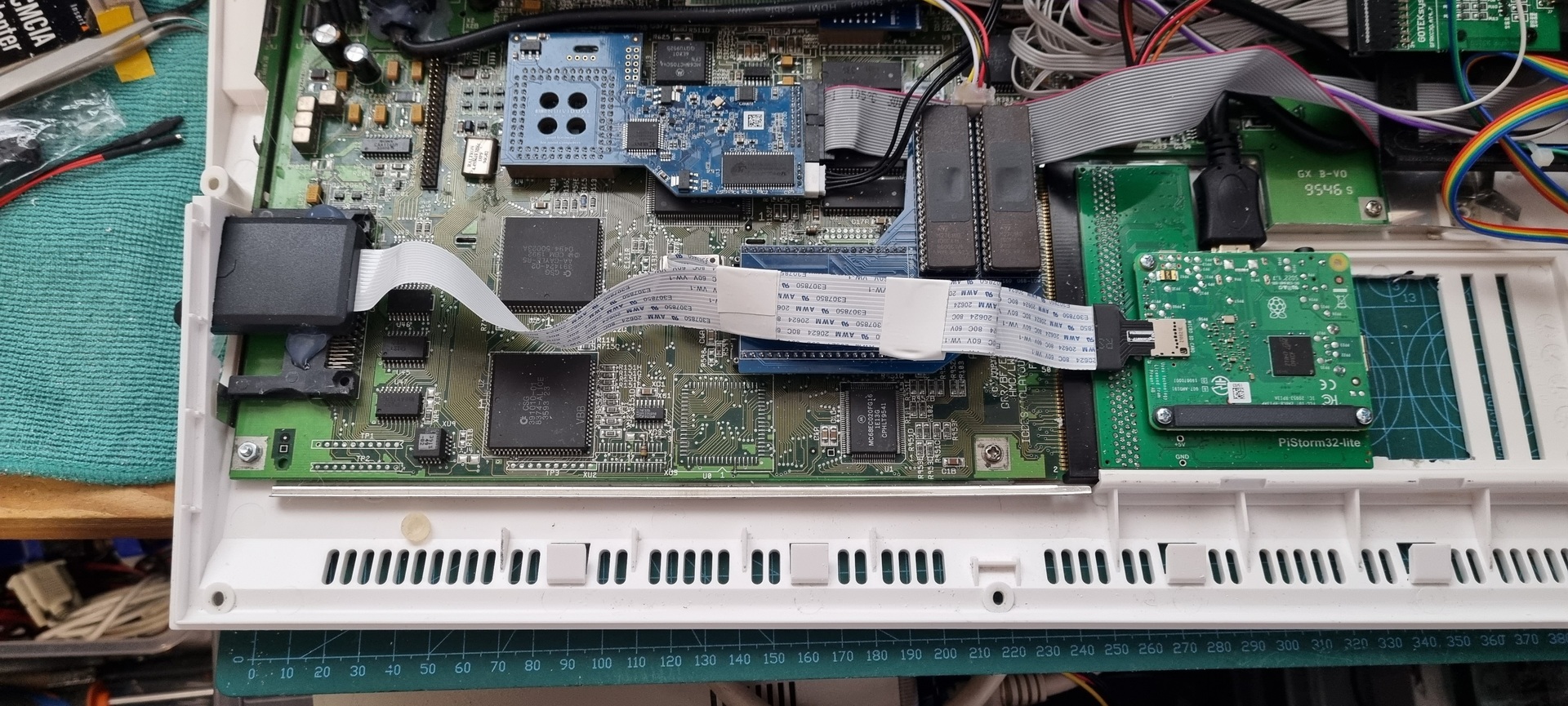

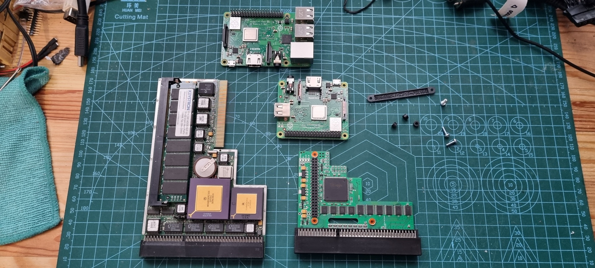

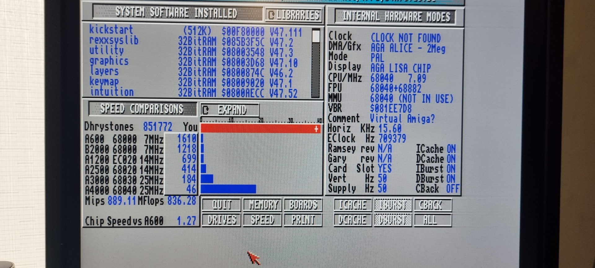

Bueno, pues ya he recibido la RPi 3A+, la he montado y he comprobado que todo funciona: Gotek, disquetera externa, PCMCIA-CF y hasta he probado un par de juegos.
Os pongo unas fotos del montaje, por si me da el punto de volver a dejarlo con la Blizzard 1230 MK-IV, lo he hecho de tal forma que se pueda deshacer todo fácilmente.
Como podéis ver la mSD la he dejado accesible externamente, eso me facilitará actualizar el Emu68 o poner una MSD con Musashi sin tener que abrir la carcasa.

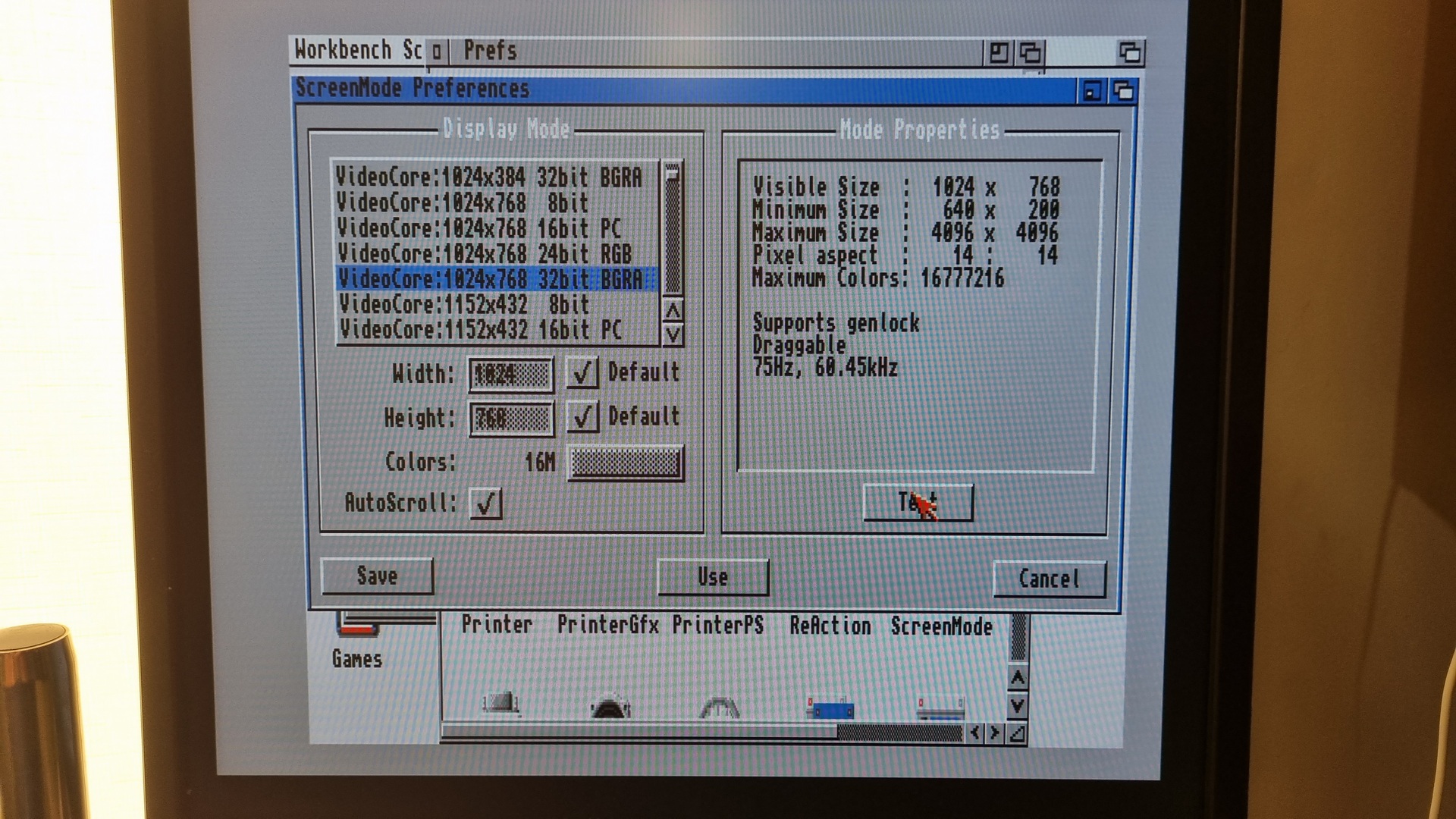

Uso un monitor Dell de 1280x1024 como máximo y el Emu68 y el Amiga OS está configurado a 1024x768 (el P96 con TrueAlpha). En la pantalla real se ve de fábula.

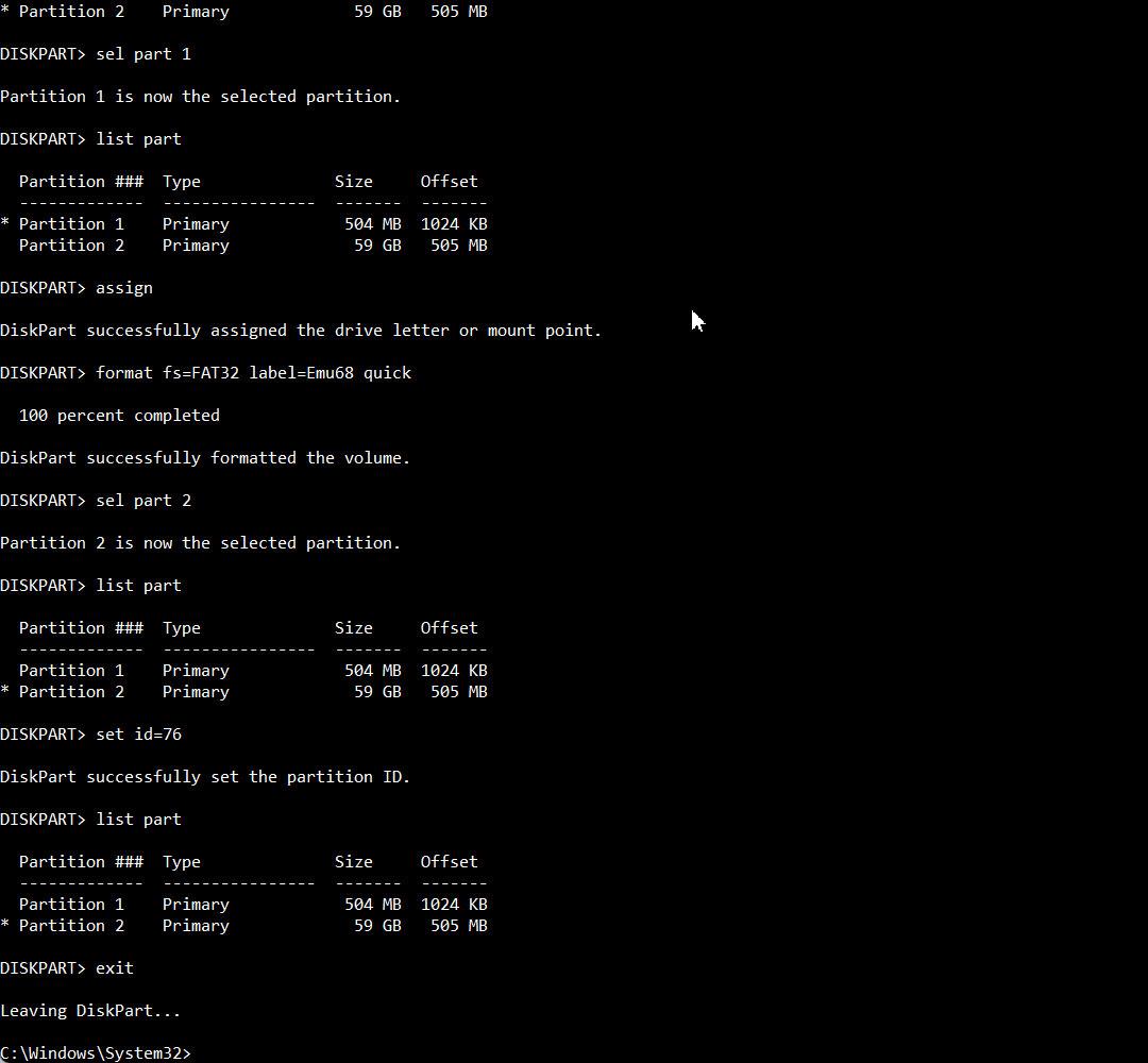

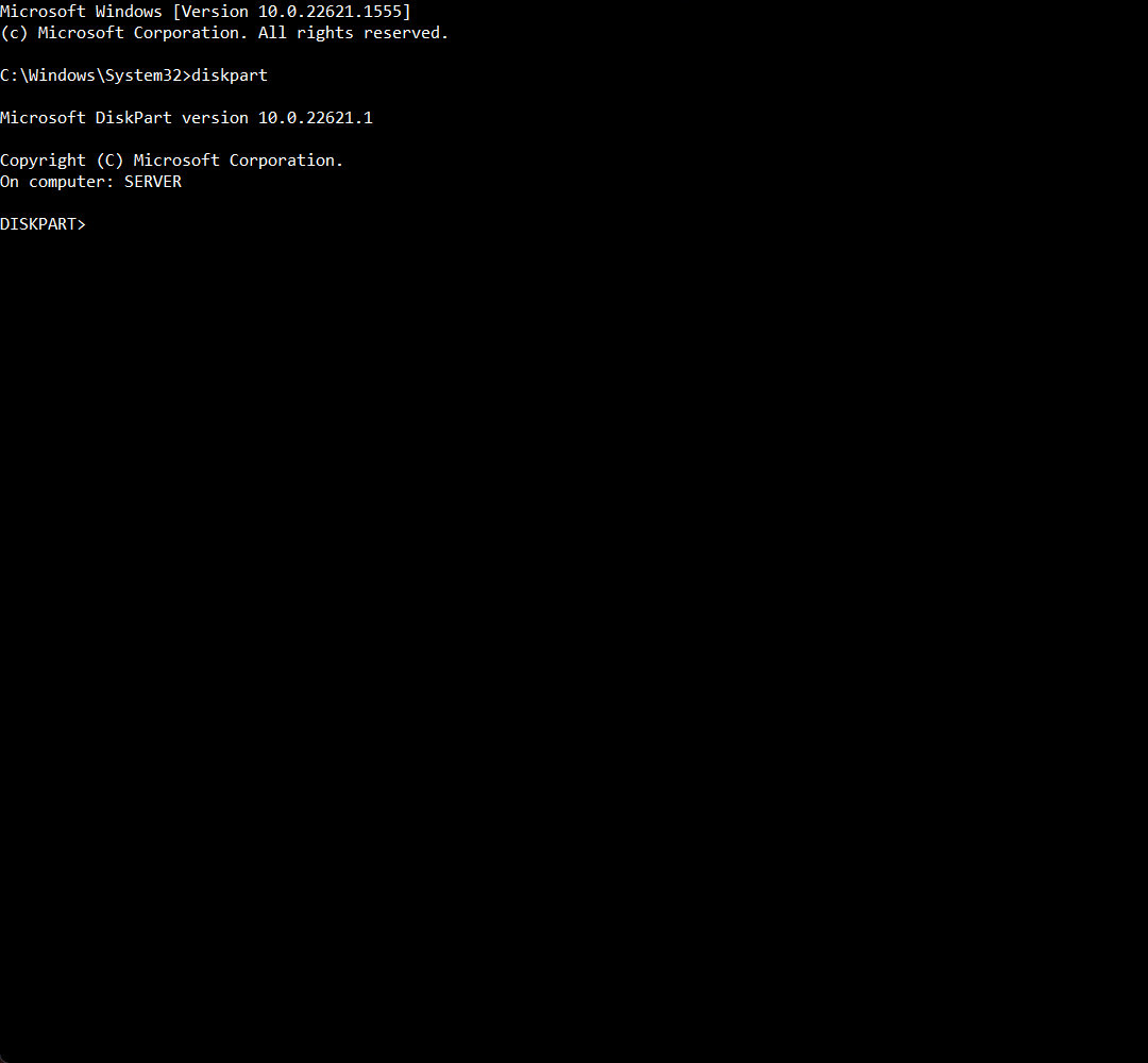

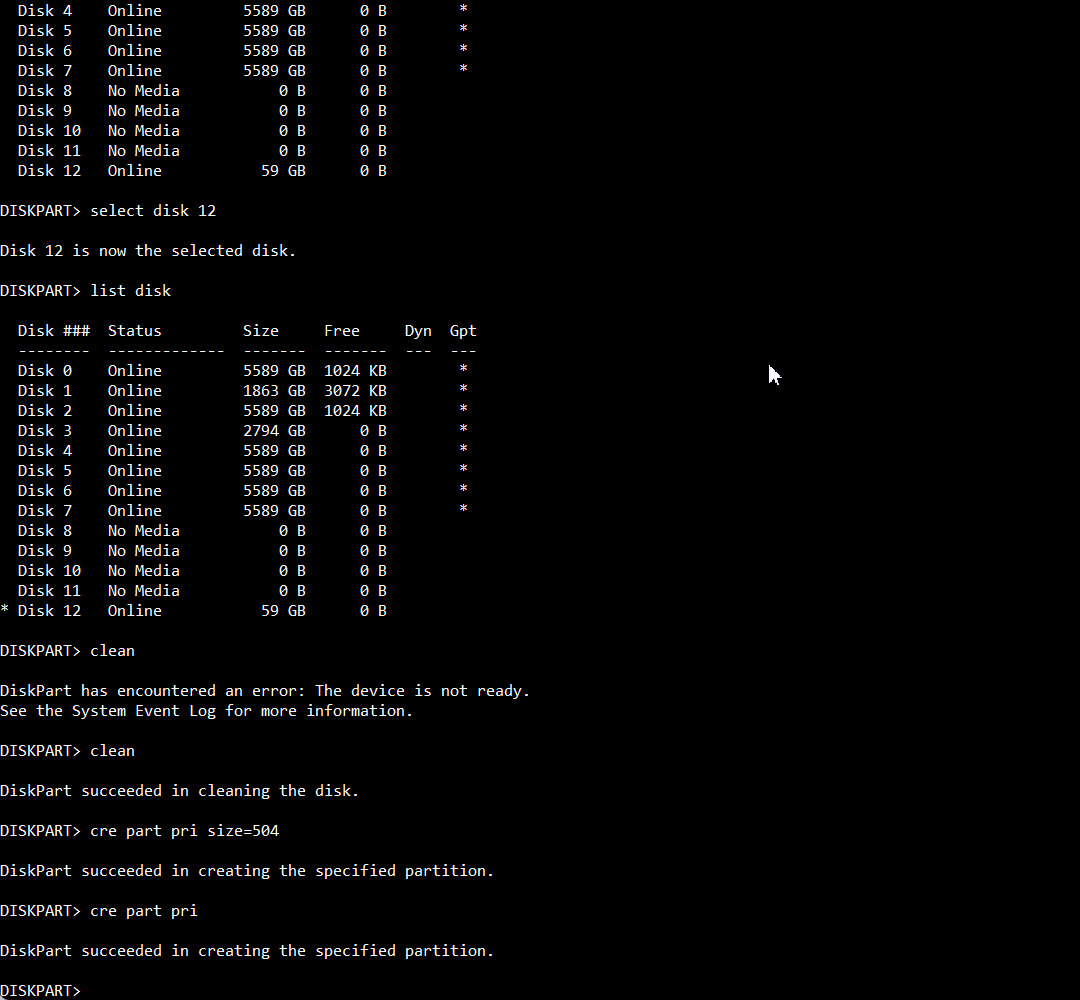

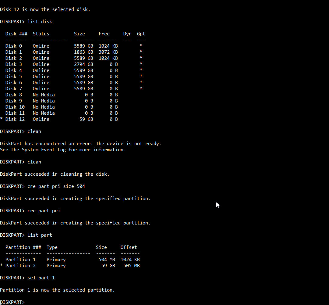

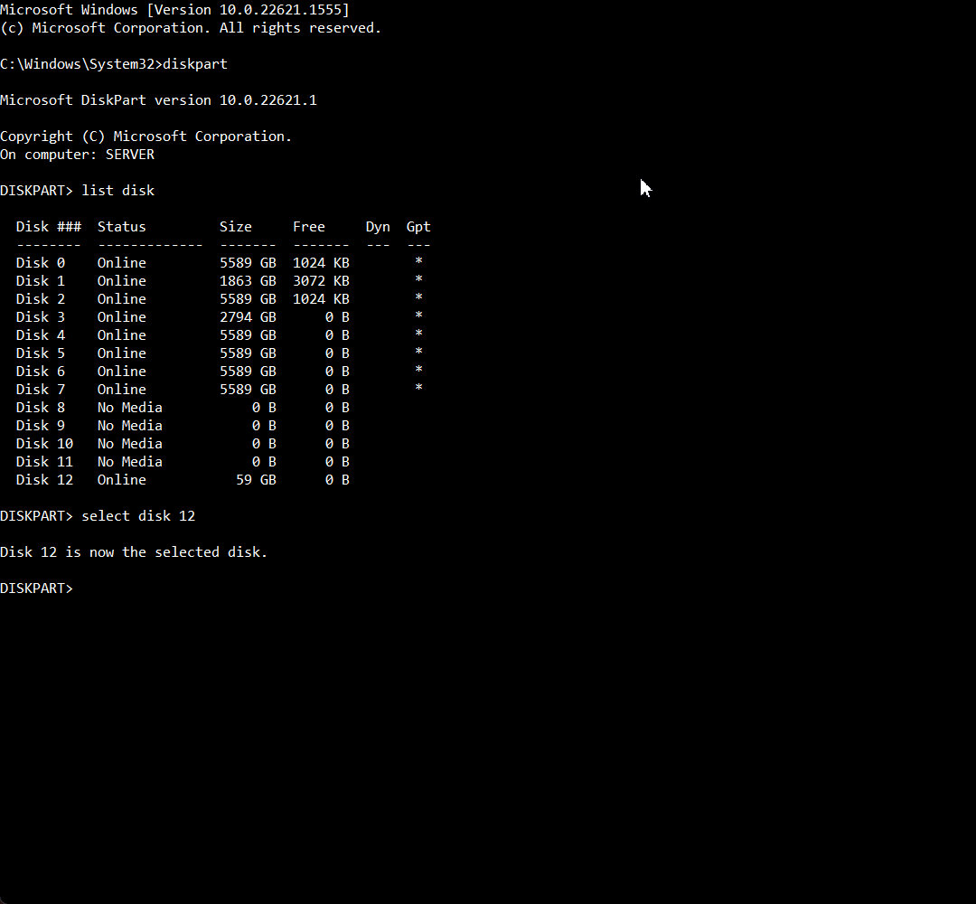

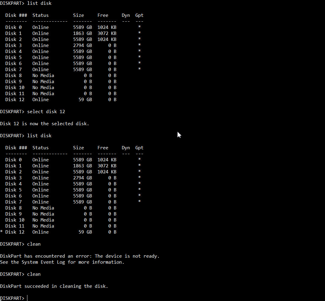

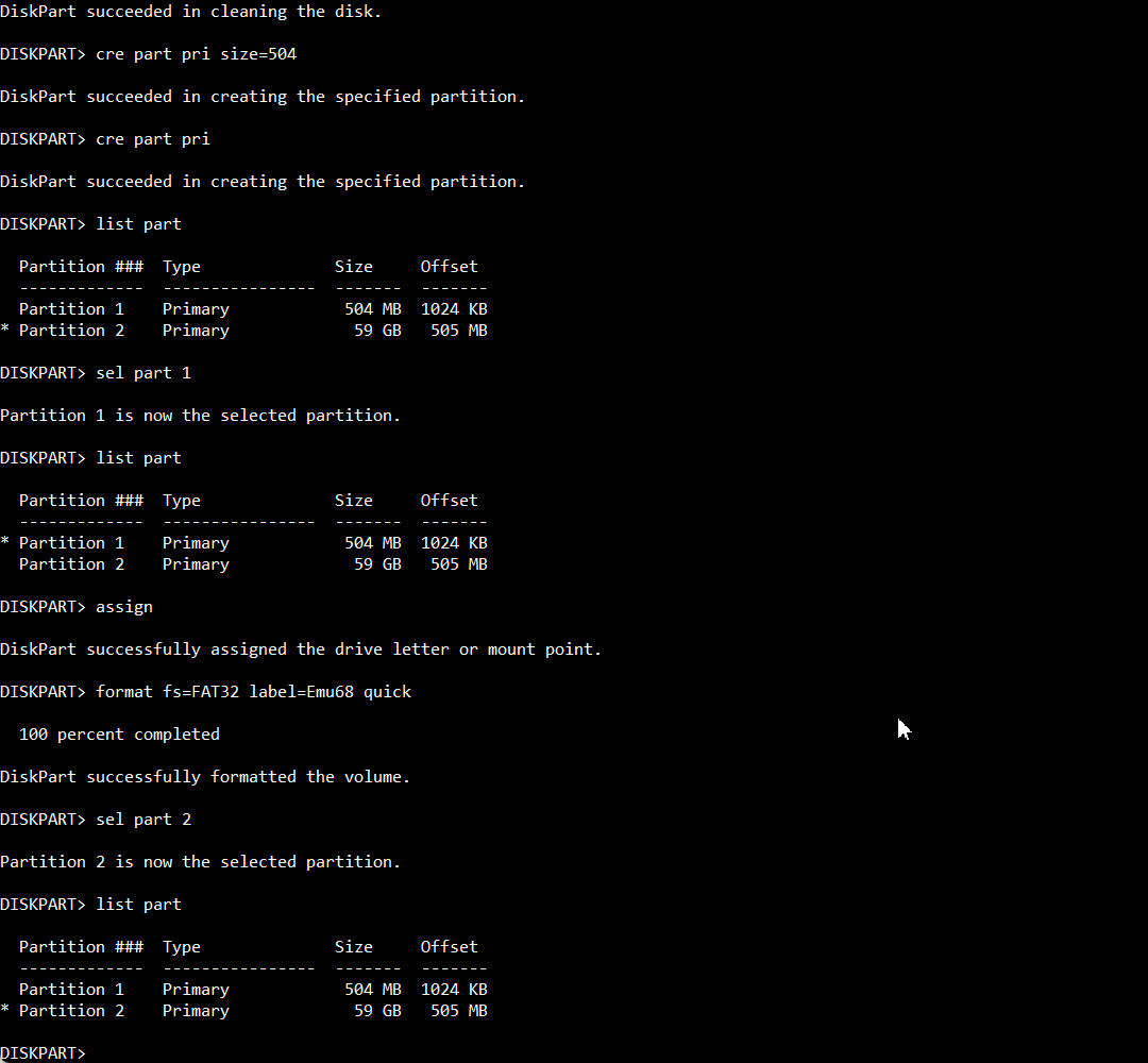

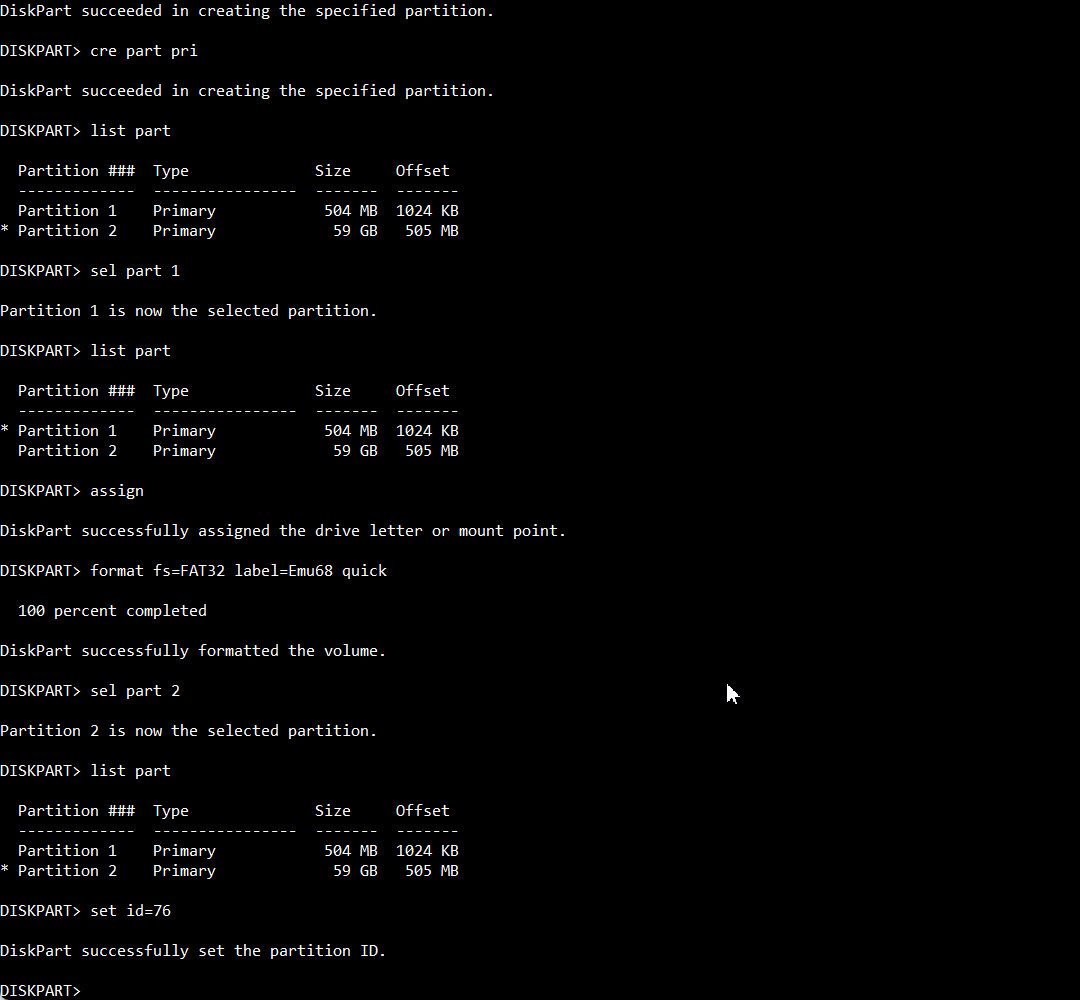

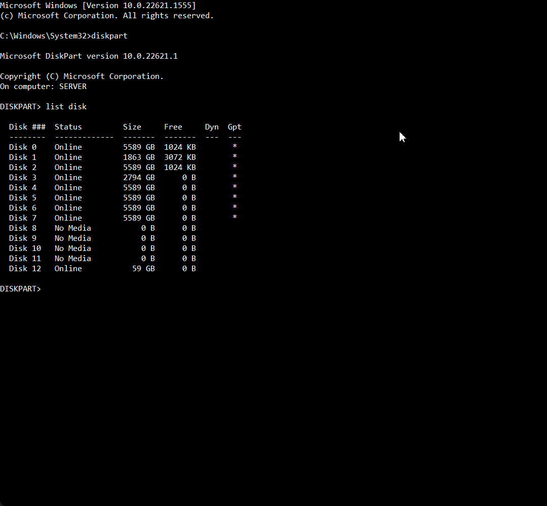

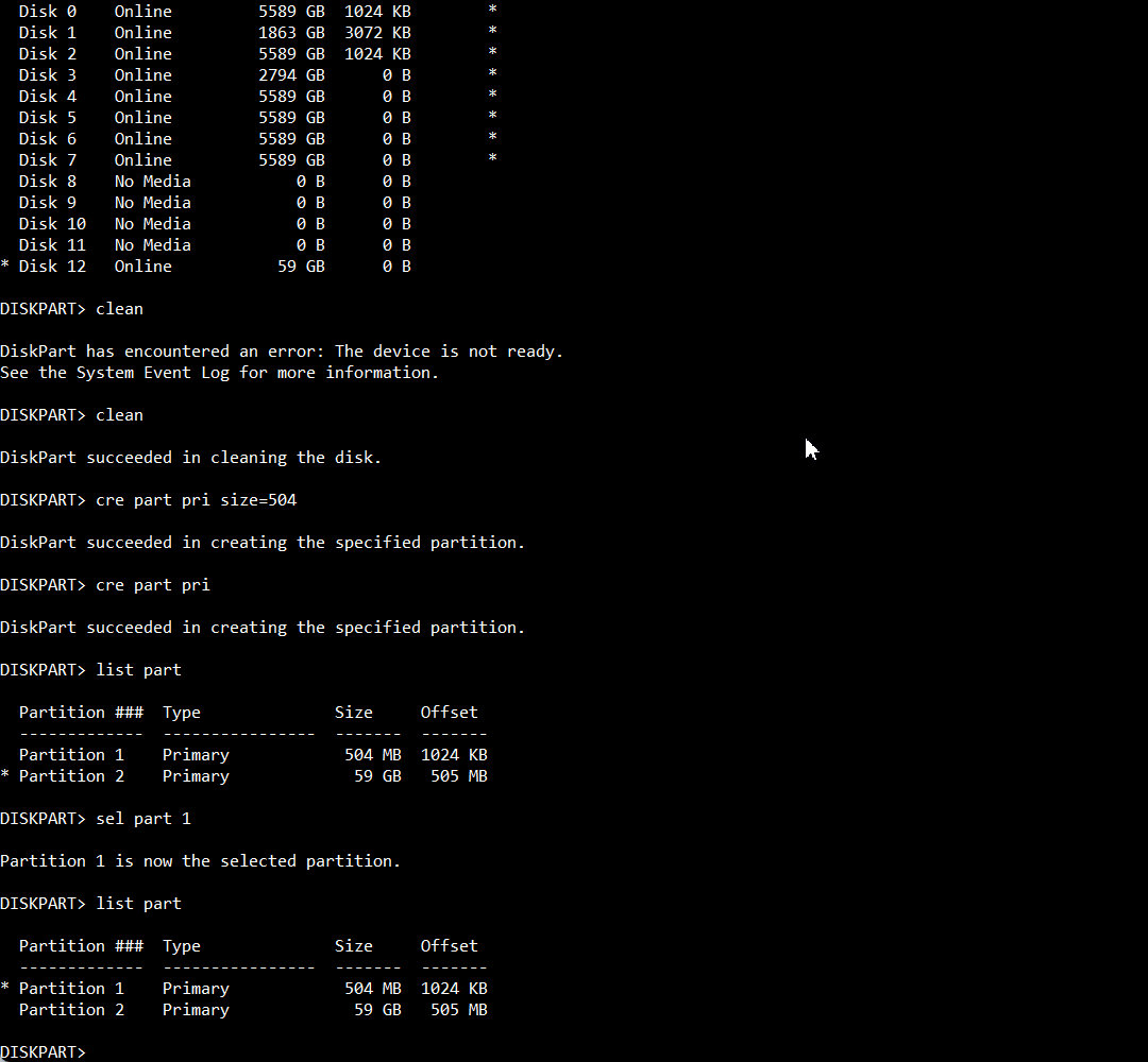

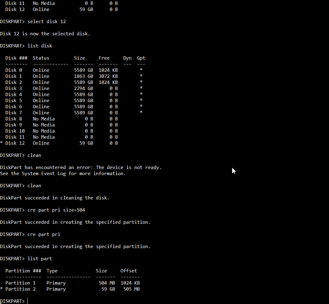

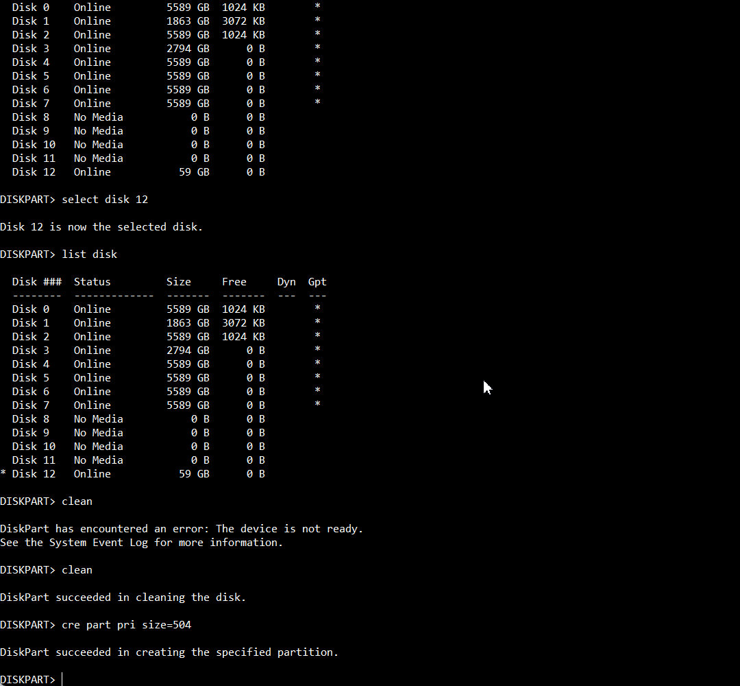

1.- Creación de las particiones en la mSD

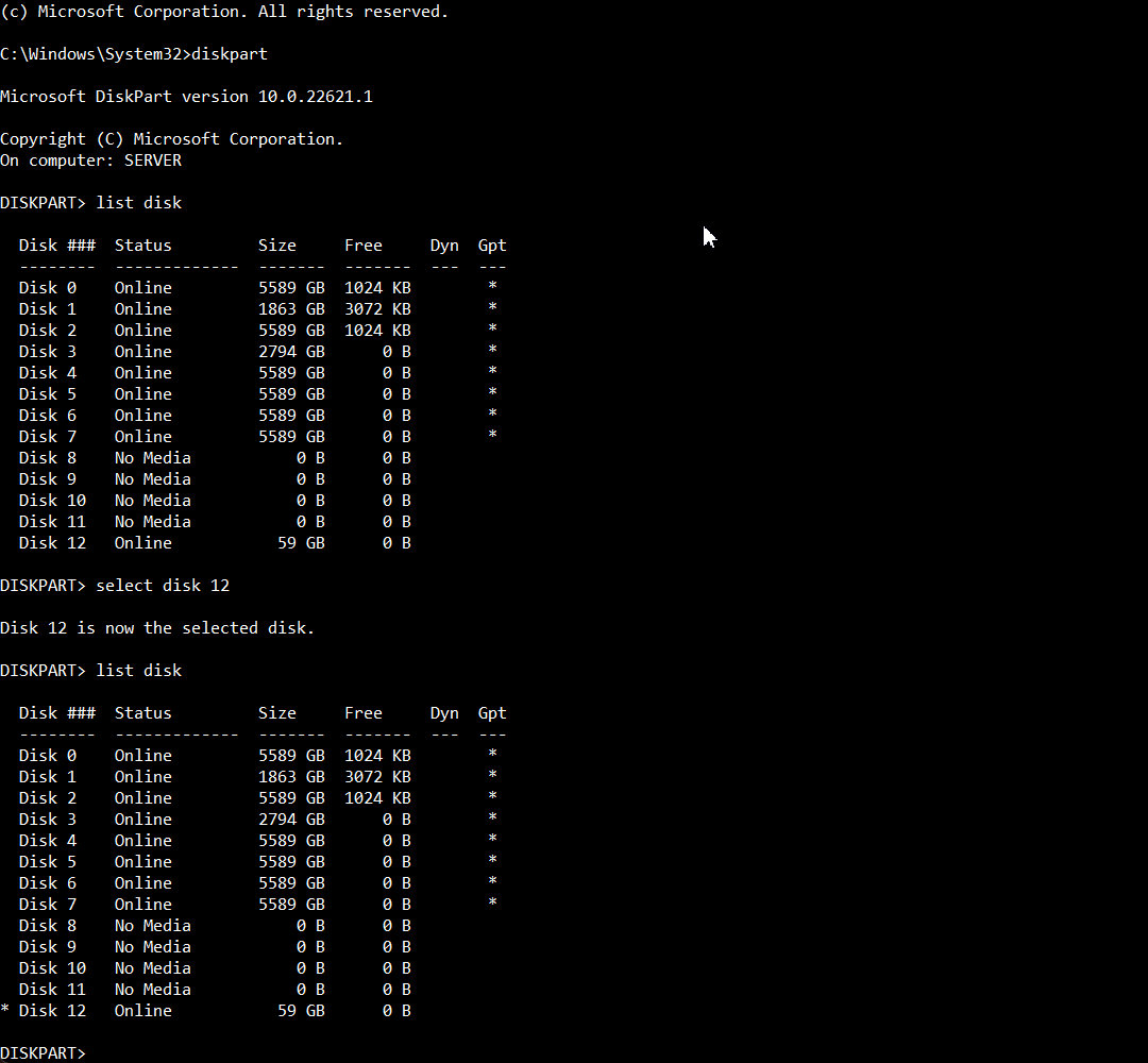

Lo primero es preparar la mSD para el Emu68 y las particiones de Amiga. Para ello vamos a usar la herramienta diskpart desde una ventana cmd como Administrador en Windows. En mi caso W11 Pro.
En la centana CMD tecleamos diskpart para iniciar la herramienta.

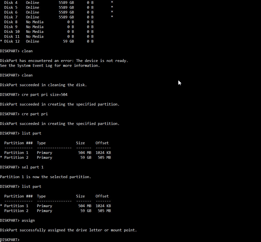

Hacemos un listado de las unidades de disco con list disk.
Como podemos ver, el disco que nos interesa es el 12 (59GB). Lo seleccionamos con select disk 12 y volvemos a listar los discos para comprobar que se ha seleccionado. Ahora el disco 12 aparece con un asterisco a la izquierda.

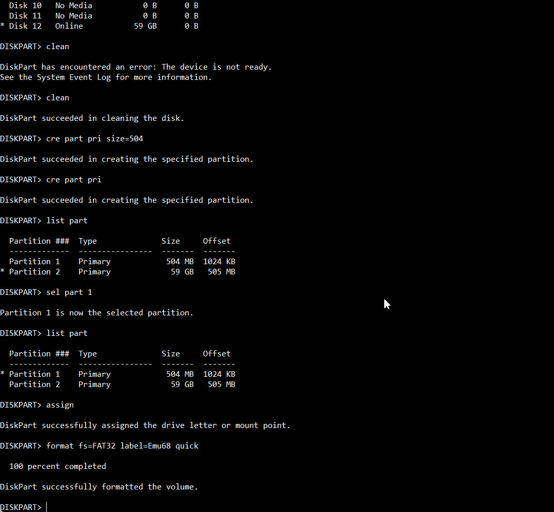

Ahora vamos a crear las particiones, una de 504MB para el Emu68 y el resto de la mSD en una sola partición. Lo pasos son.
Ahora listamos las particiones para comprobar que todo está bien con list part.
En la imagen anterior vemos que nos marca como seleccionada la partición 2. Ahora vamos a seleccionar la partición 1 y formatearla como FAT32..
Bien, ya solo nos queda preparar la partición 2 para su uso como disco duro de Amiga.
Ahora ya tenemos las particiones creadas y cerramos diskpart con exit para continuar con los siguientes pasos.
- clean, para limpiar la mSD.
- cre part pri size=504, para crear la partición de 504MB en la que pondremos los archivos de Emu68.
- cre part pri, para crear una paritición con el resto de la tarjeta para su uso com Amiga OS.
- sel part 1, para seleccionar la partición 1.
- list part, listamos otra vez las particiones para comprobar.
- assign, para que el SO asigne una leta de disco a la partición.
- format fs=FAT32 label=Emu68 quick, para formatear la partición 1 como FAT32.
- sel part 2, para seleccionar la partición 2.
- set id=76, para asignar el tipo de partición. Para Amiga usamos el 76.

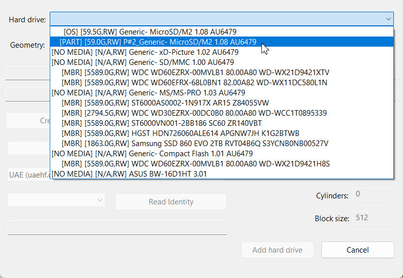

3.- Instalación de AmigaOS
El siguiente paso es instalar el Sistema Operativo. En mi caso voy a instalar el OS 3.2.2.1 y para ello vamos a usar WinUAE.
No me quiero extender demasiado, por lo que algunos pasos los explico simplemente con imágenes. Por otro lado, he preaparado un disco (adf) llamado Emu68Tools que contiene las herramientas necesarias para la instalación. Os adjunto el archivo.

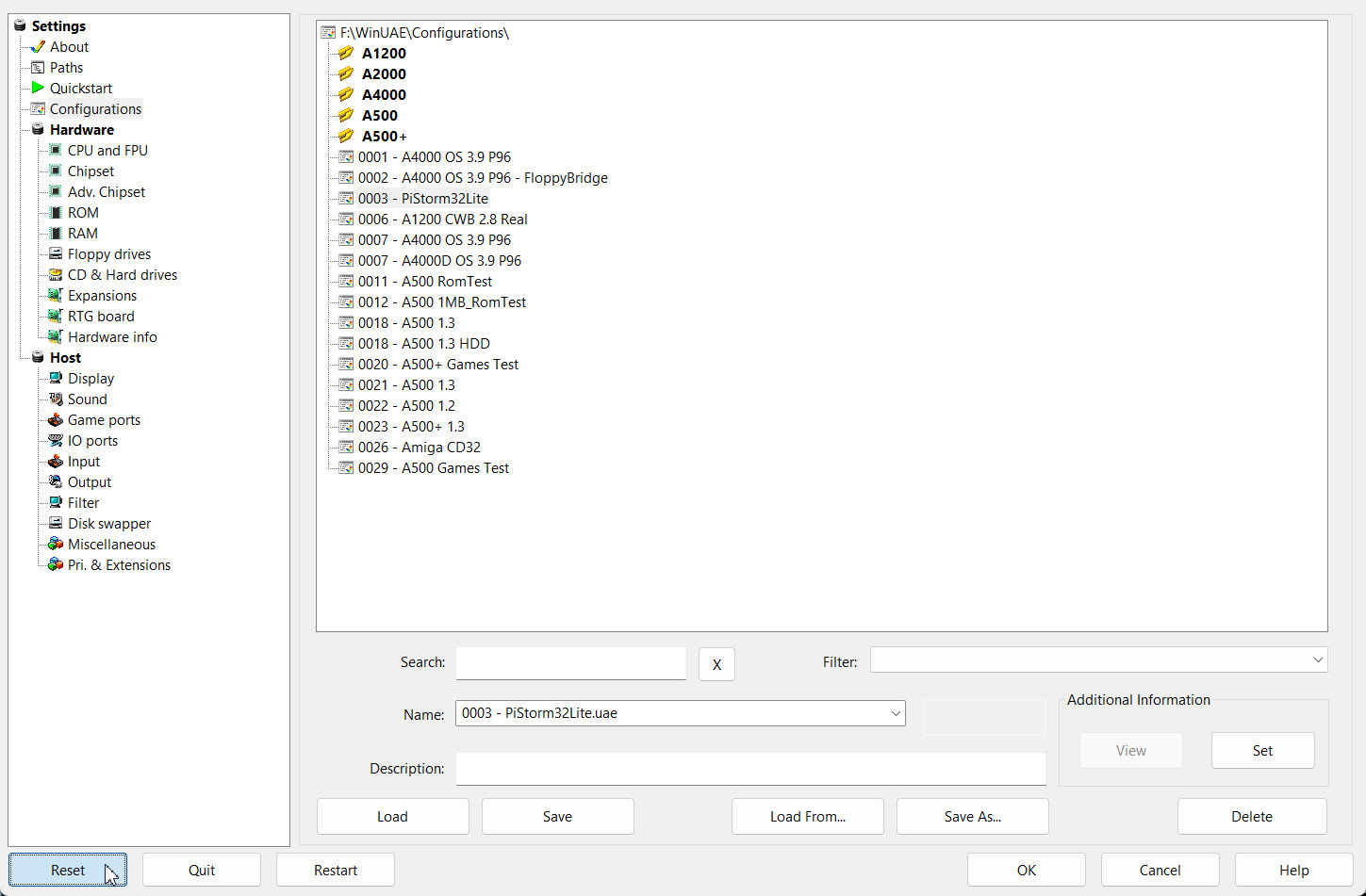

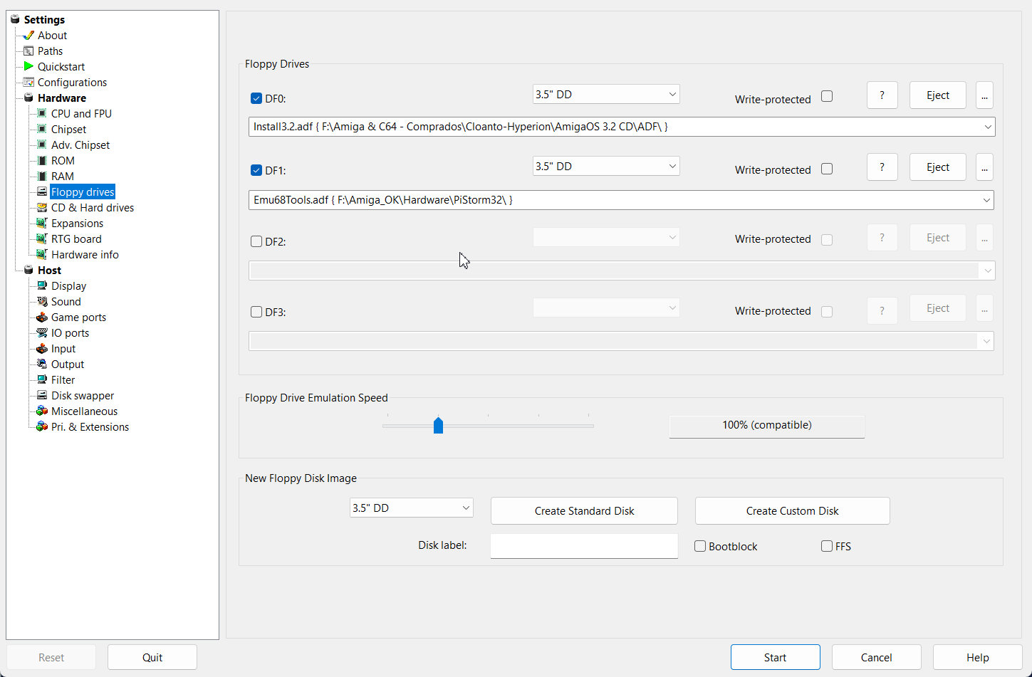

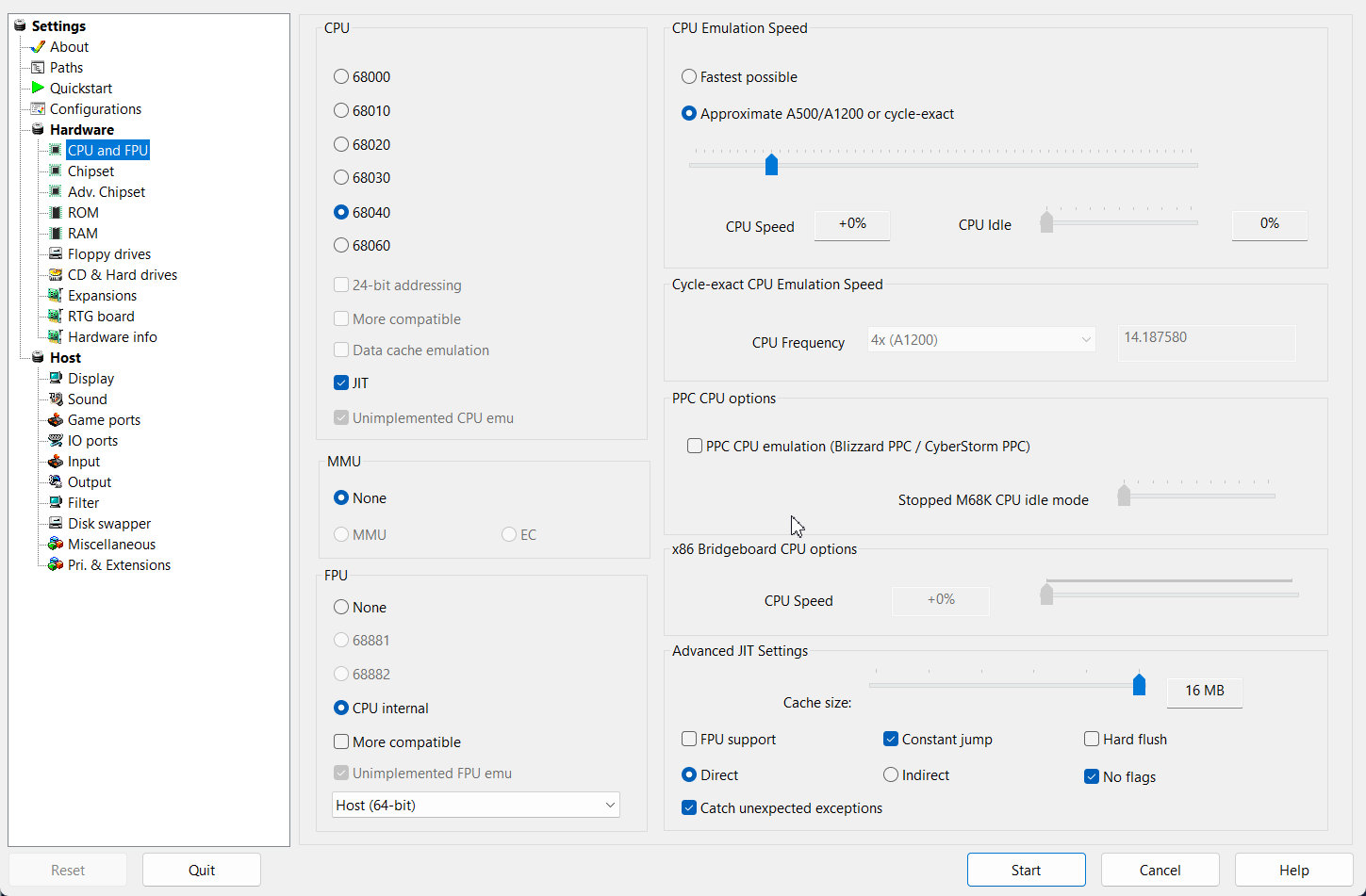

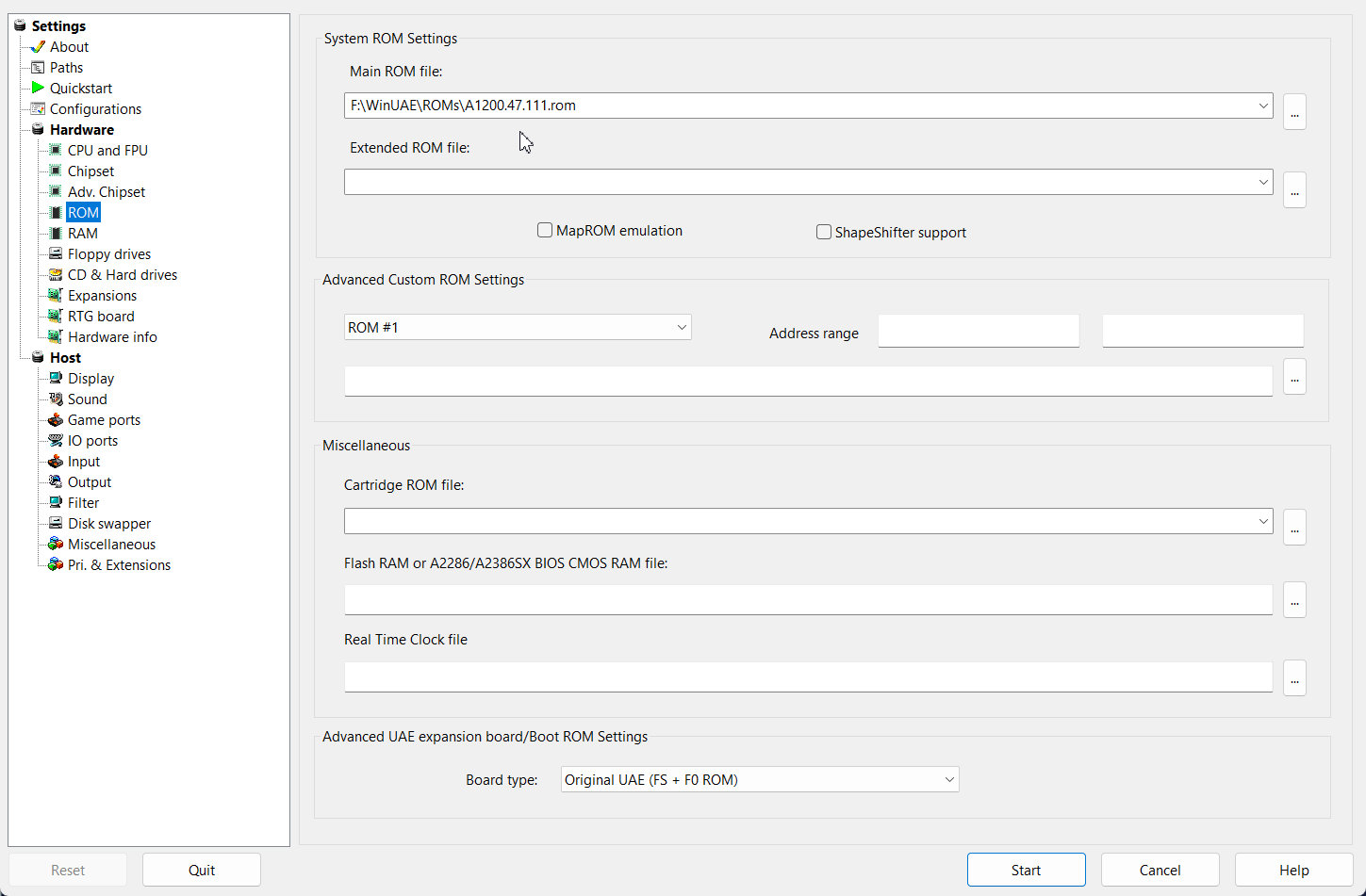

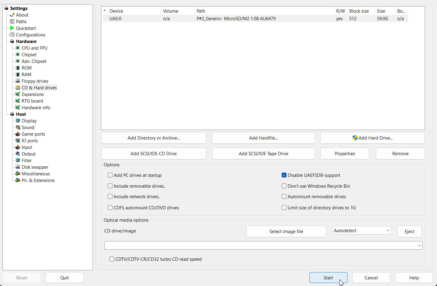

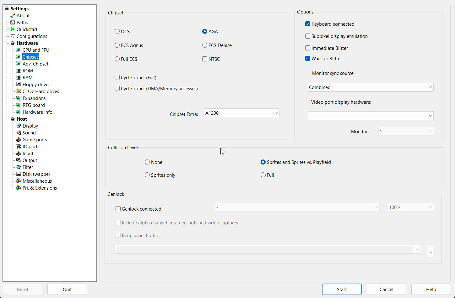

Lo primero es configurar un Amiga. Será un A1200 con un 68040 y como FileSystem usaremos el pfs3aio.

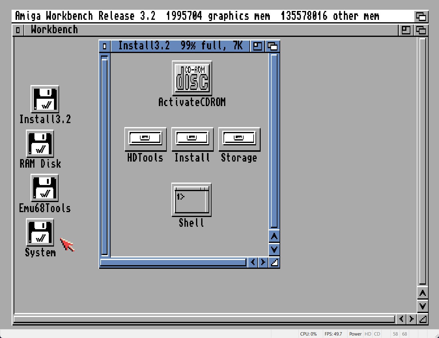

Configuramos el Amiga y lo iniciamos con el disco de inatalación del OS 3.2 y mi disco Emu68Tools.

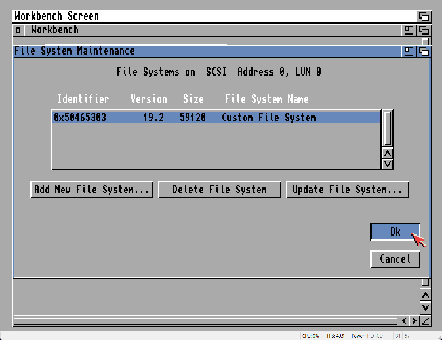

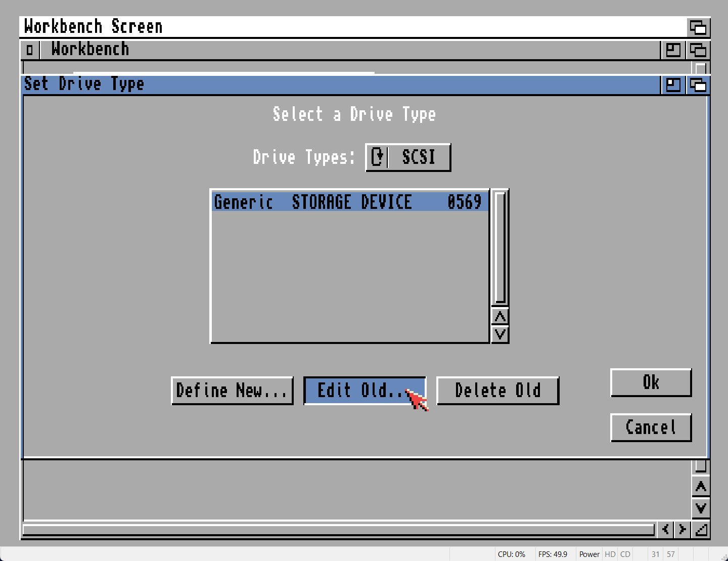

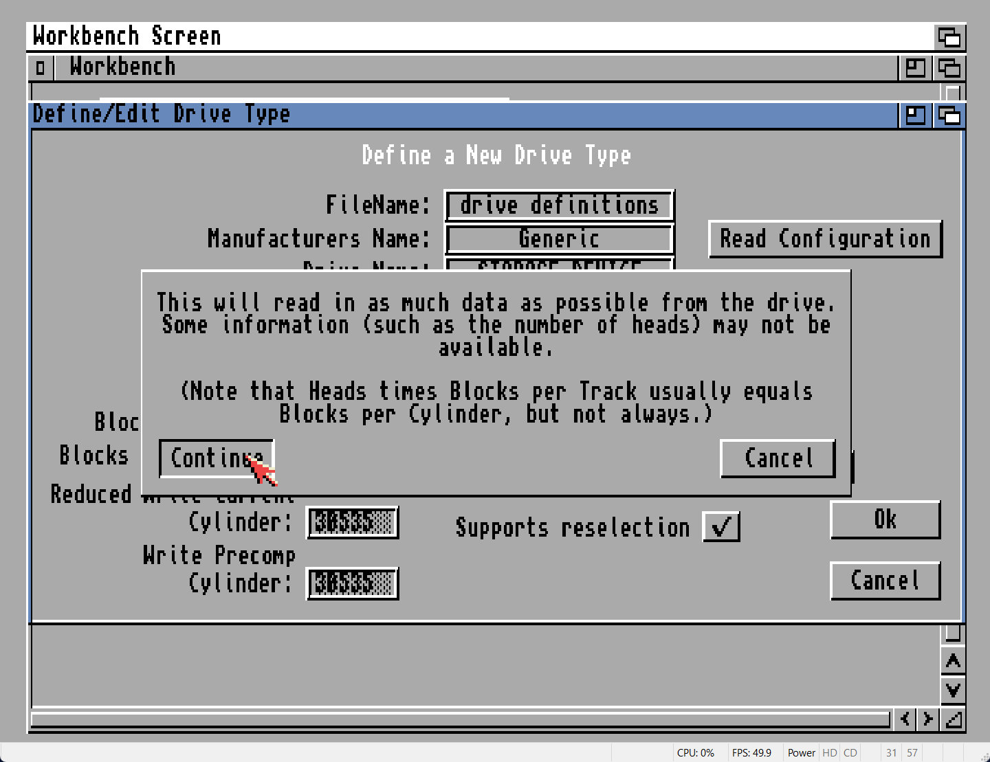

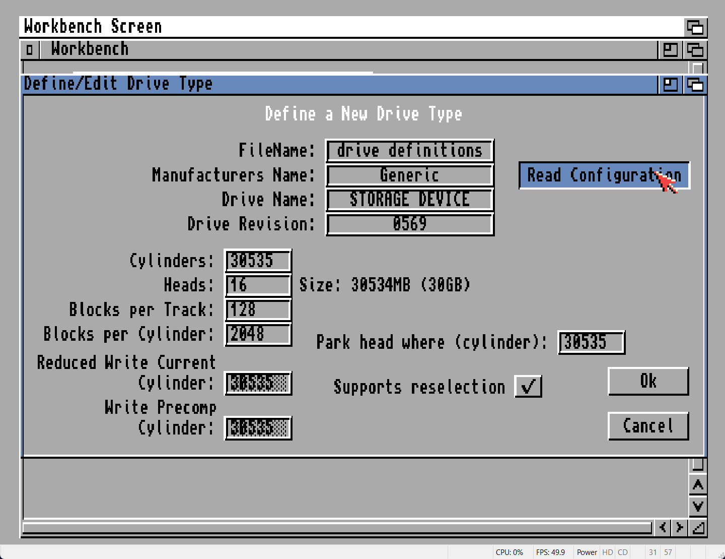

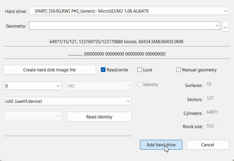

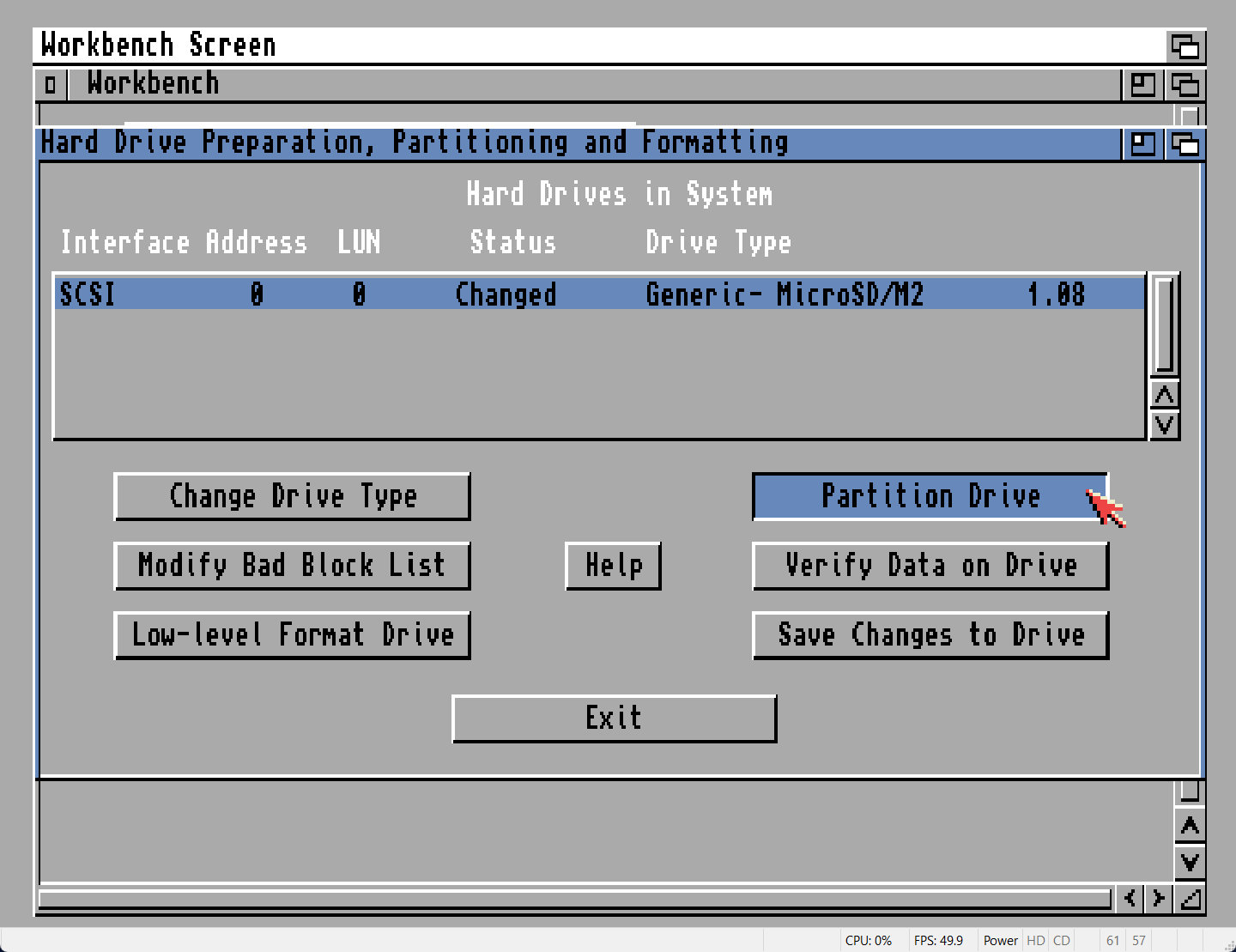

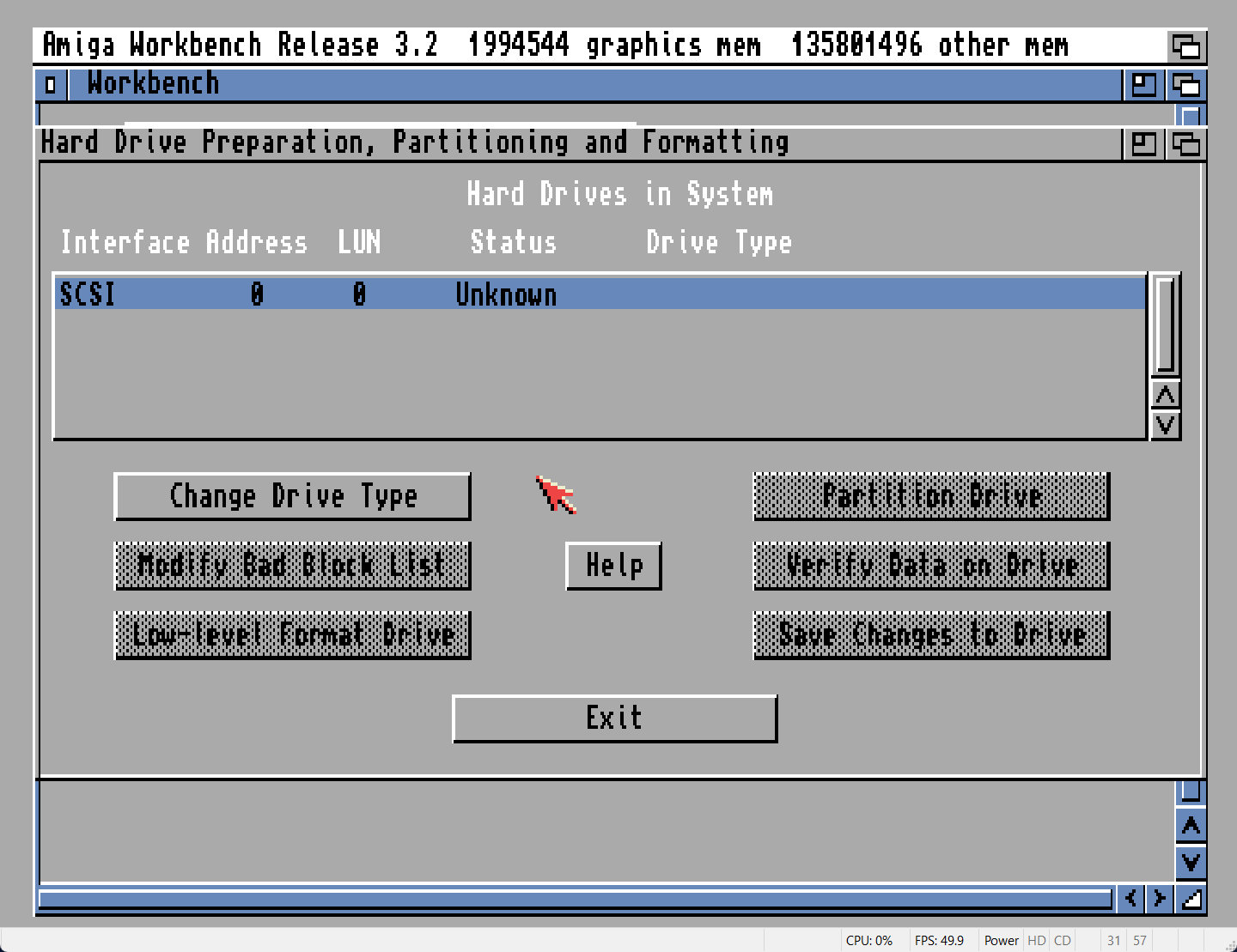

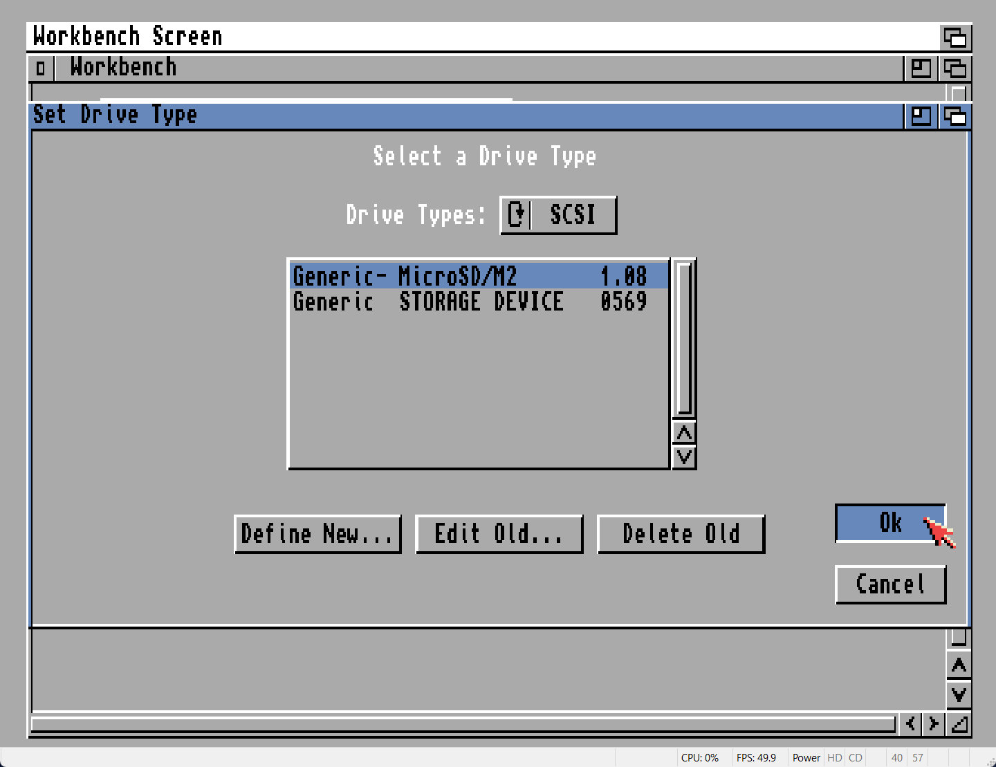

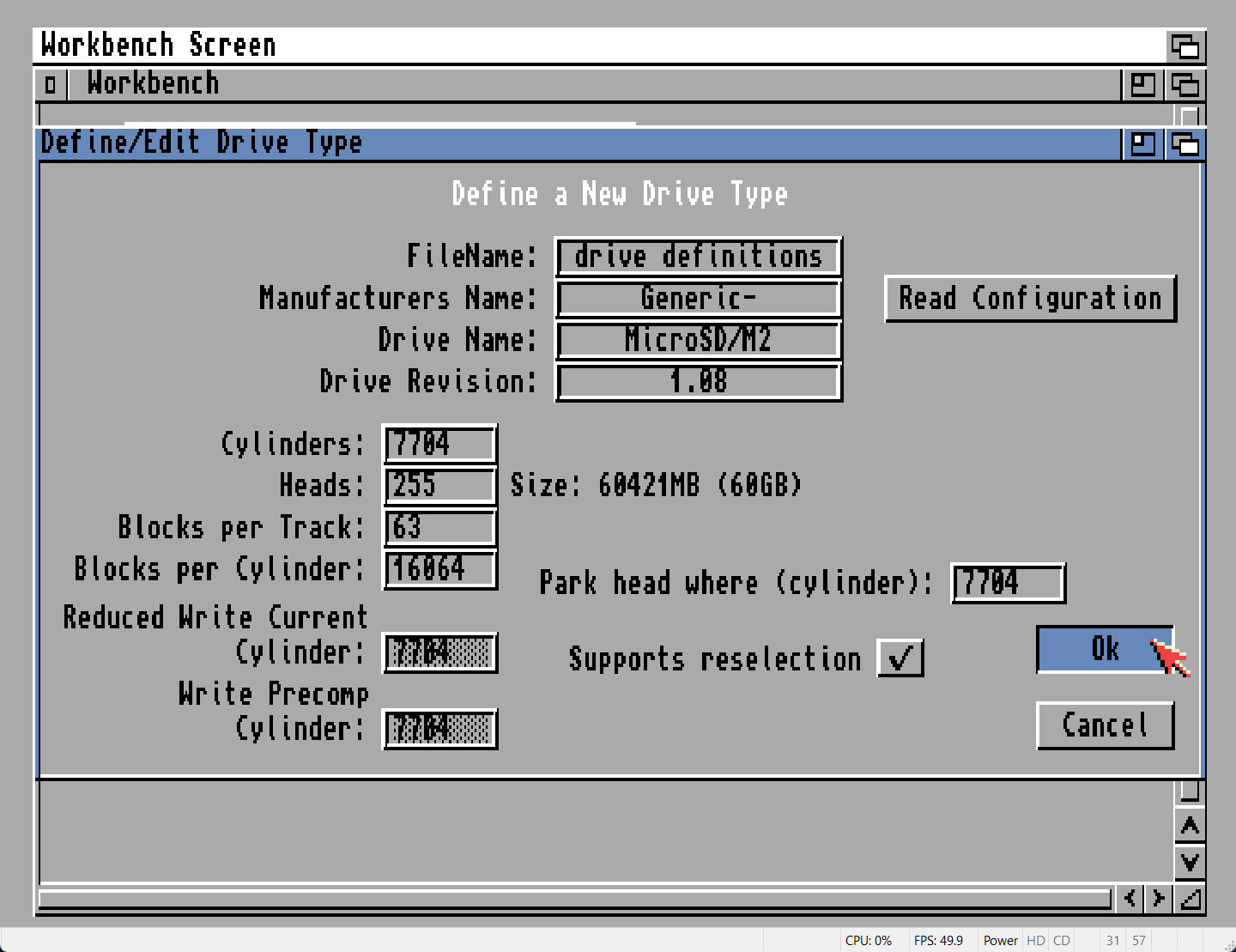

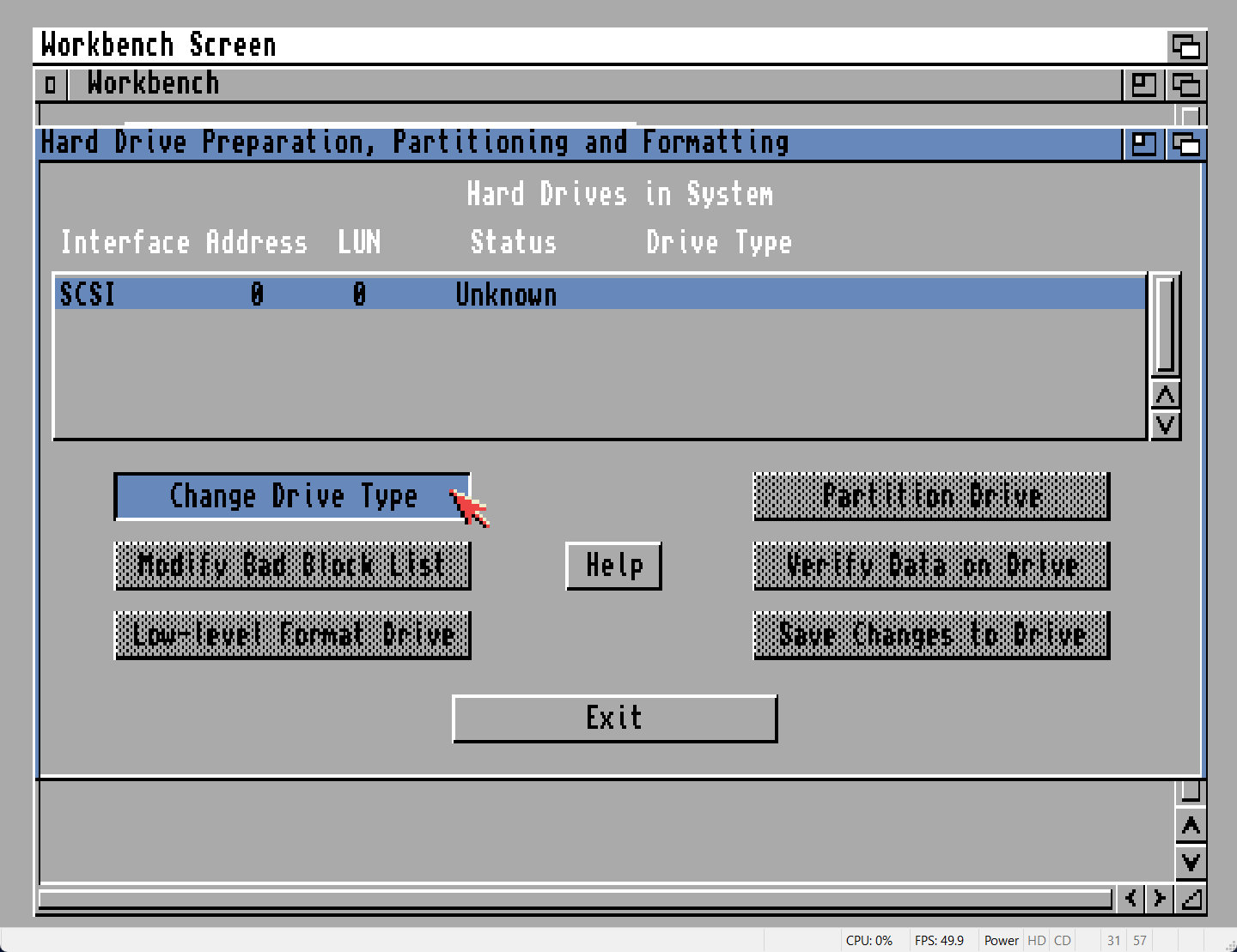

Como podéis ver en la imágenes, a la hora de seleccionar el disco duro, no aparecen dos discos (OS y PART) uno de 59.5GB y otro de 59GB. Para nuestra instalación seleccionaremos el de 59GB.

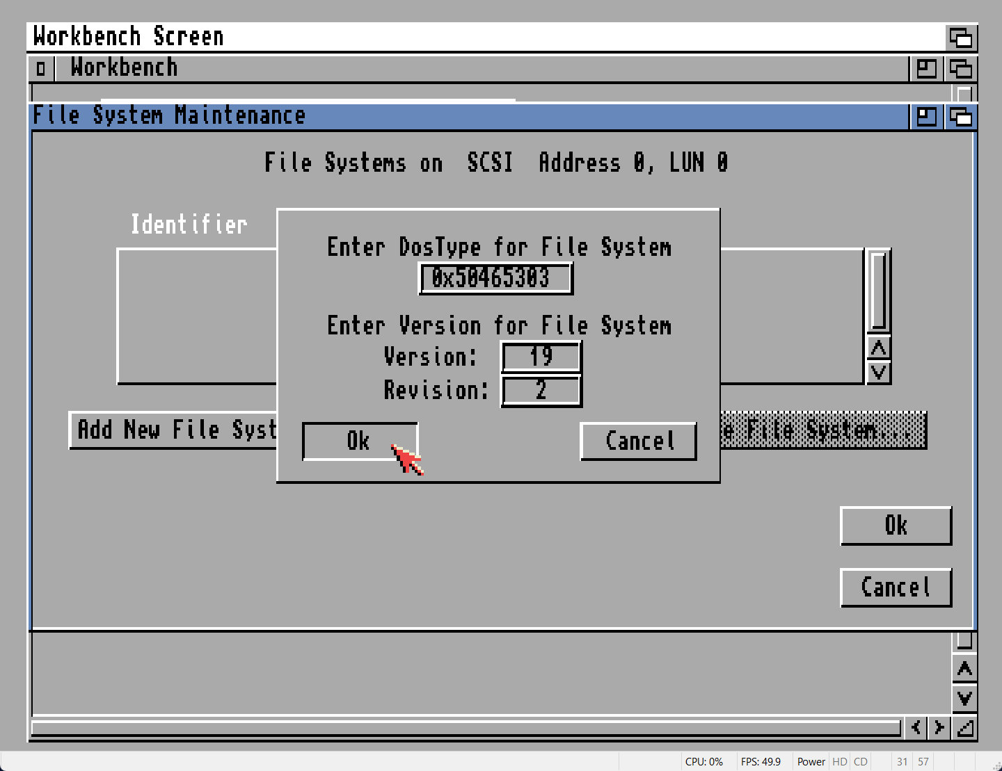

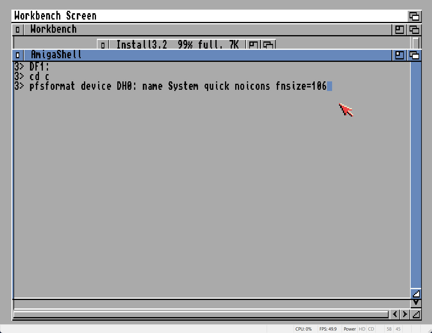

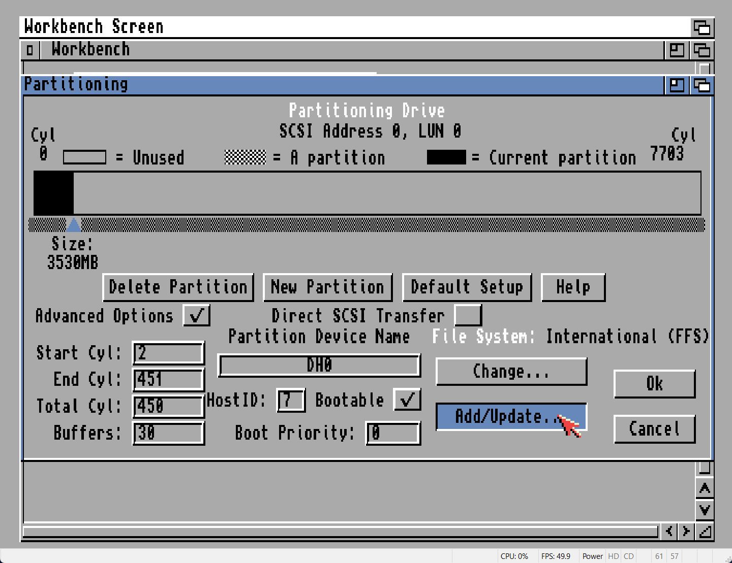

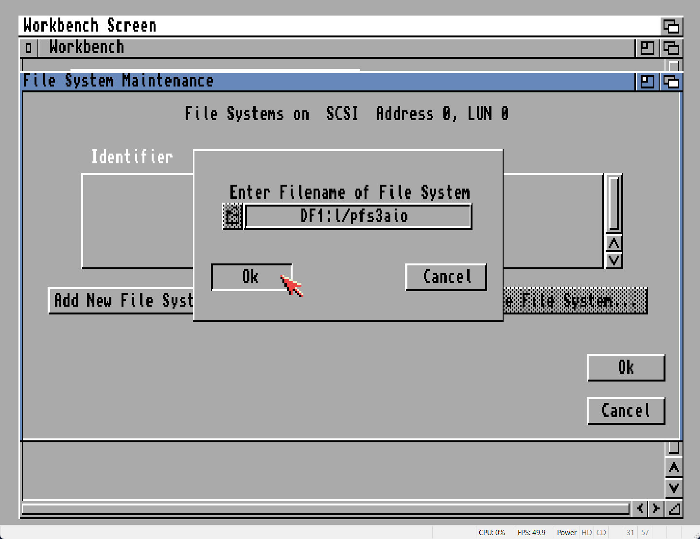

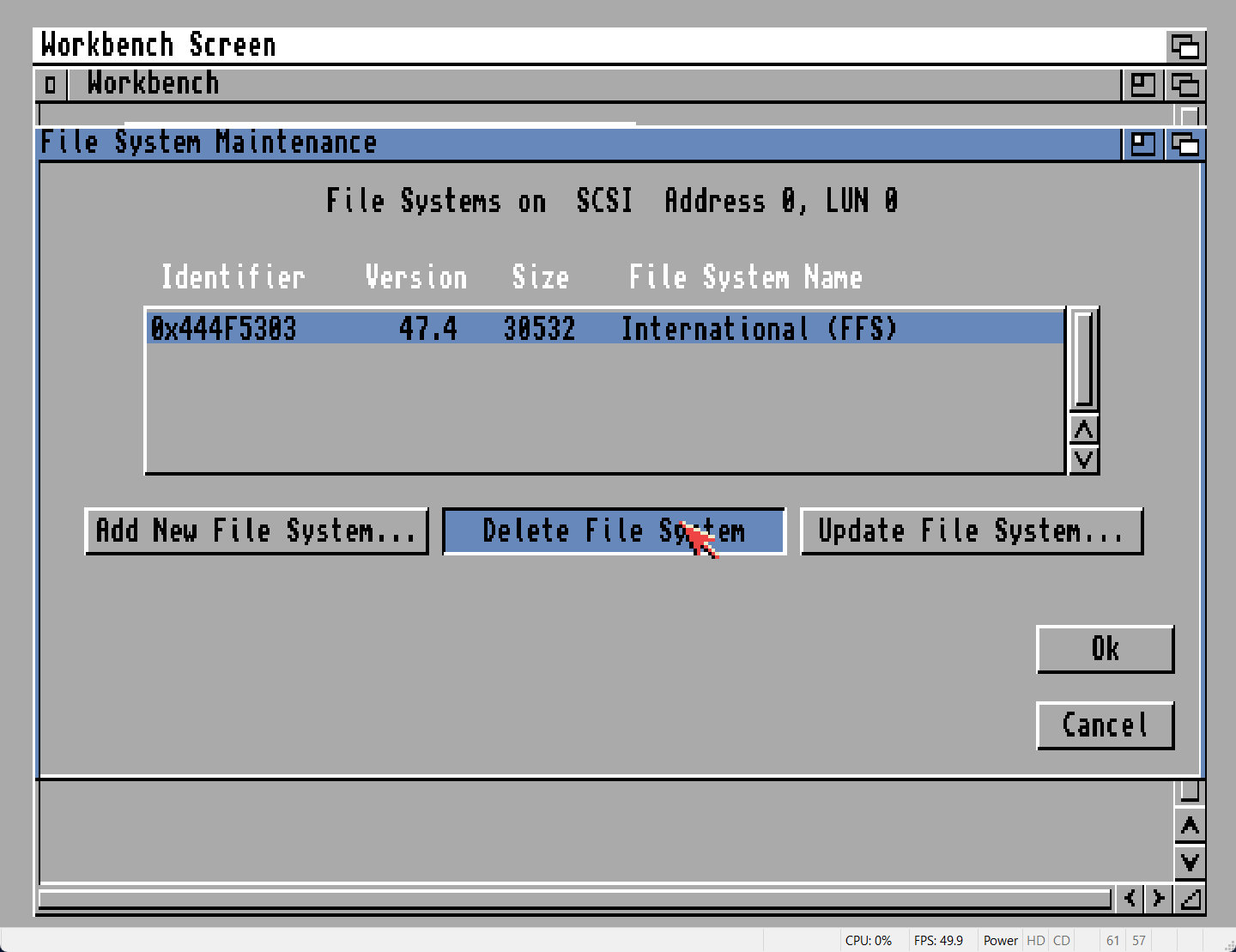

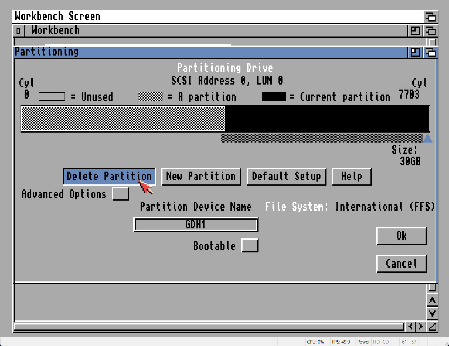

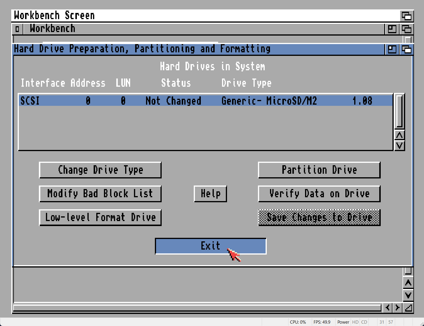

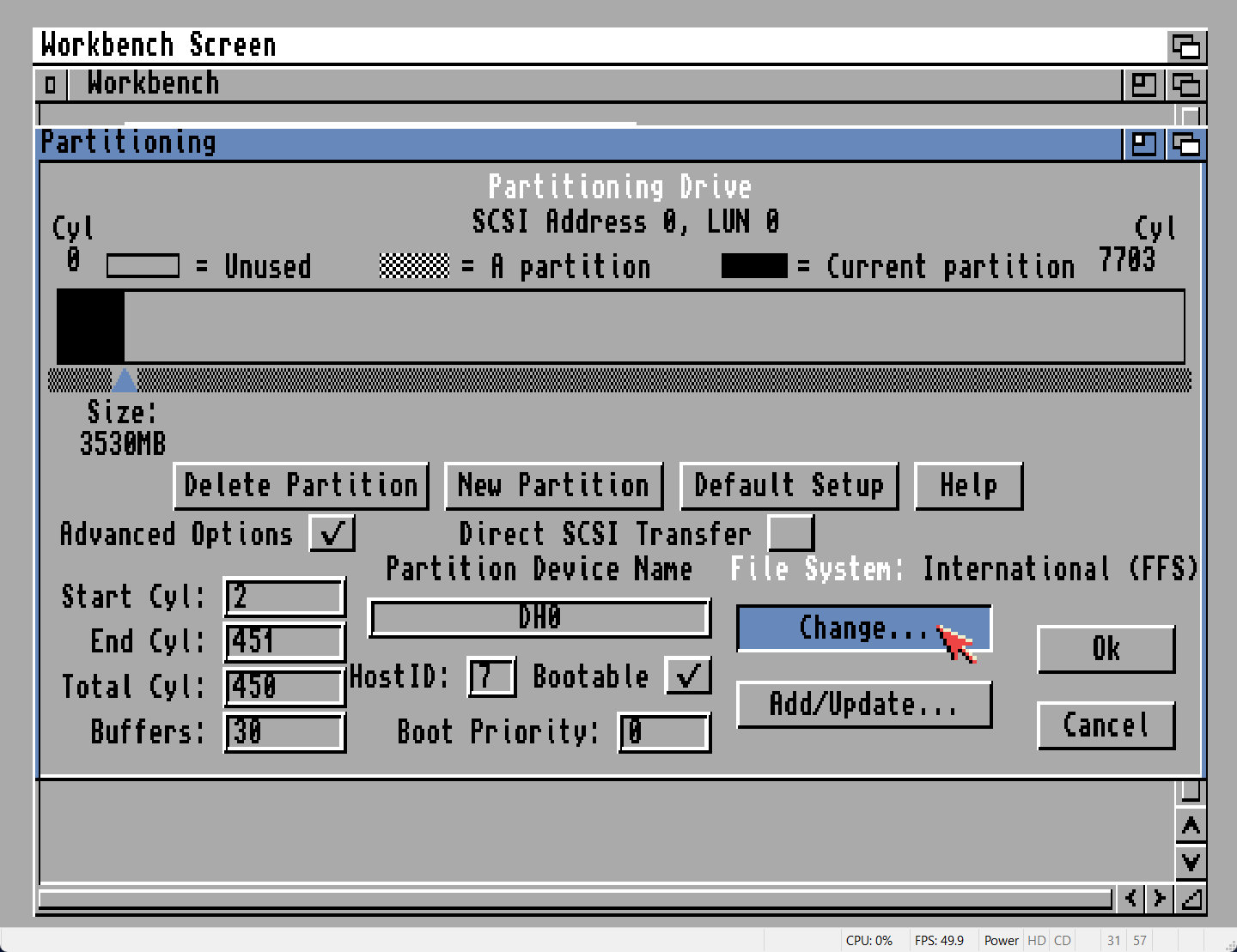

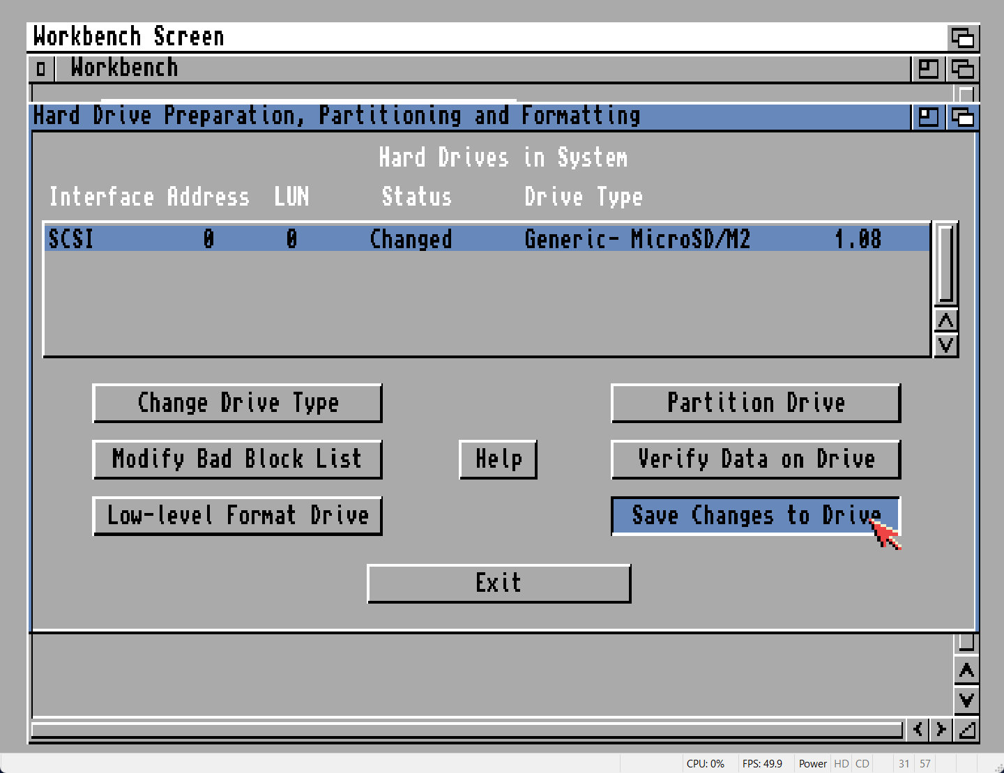

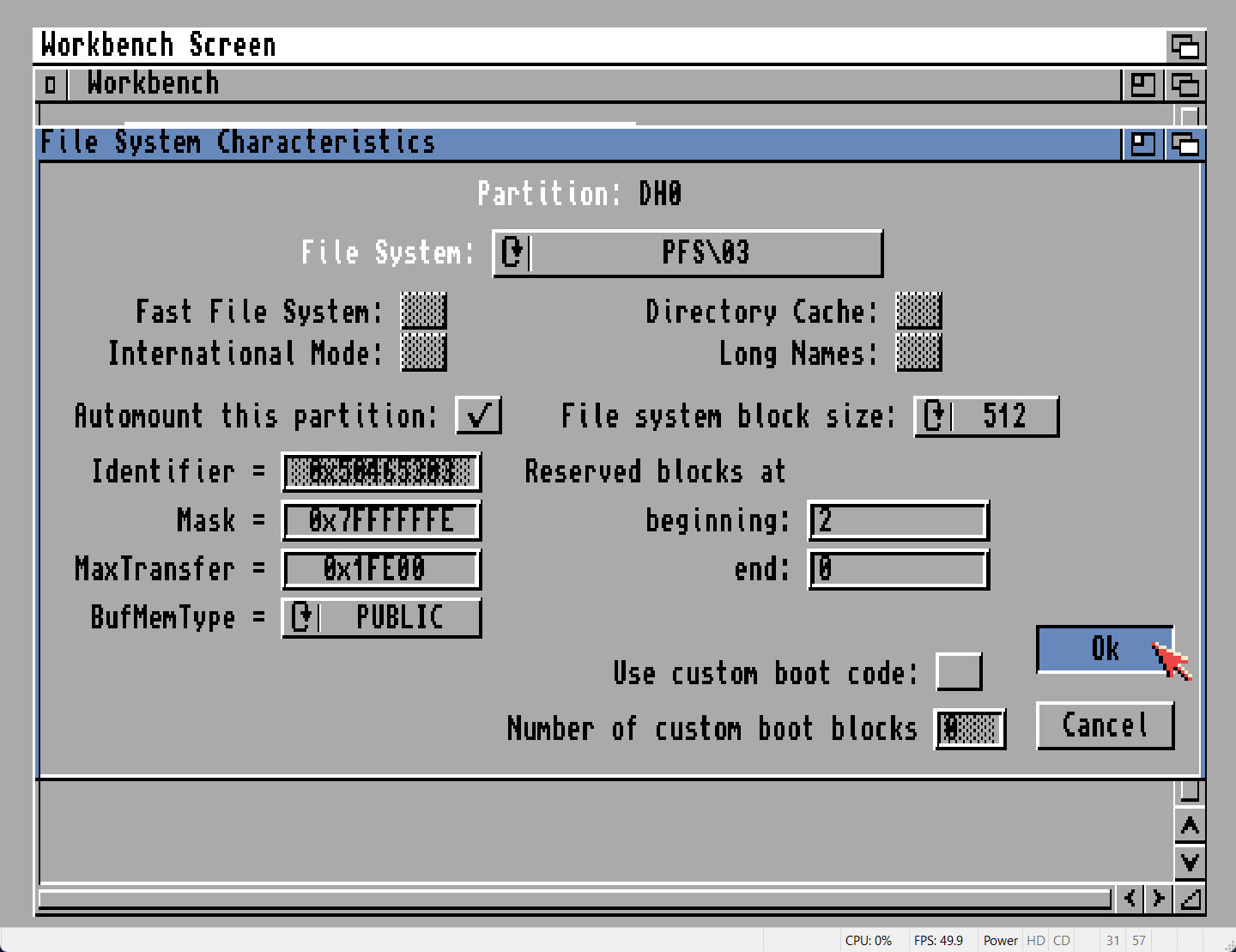

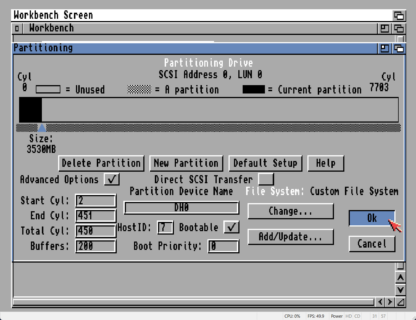

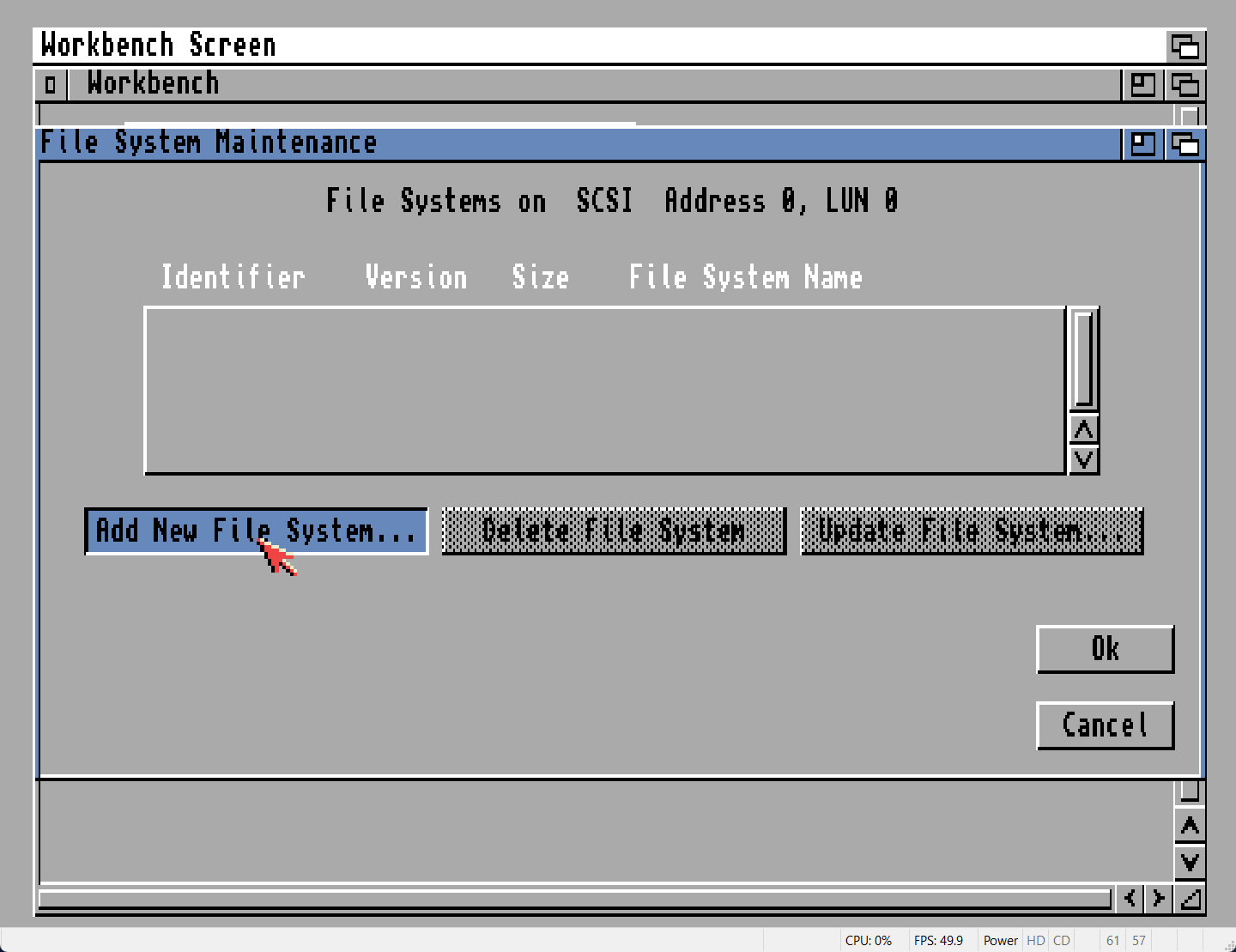

El siguiente paso es configurar el disco duro y formatearlo con HDToolBox. Recordad que como FileSystem vamos a usar el pfs3aio y para instalarlo deberemos seleccionarlo desde mi disco Emu68Tools.
Recordad que el DosType del pfs3aio es 0x50465303.
También vamos a borrar todas las particiones que se asignan por defecto y crearemos una más pequeña. En esa partición instalaremos el OS.

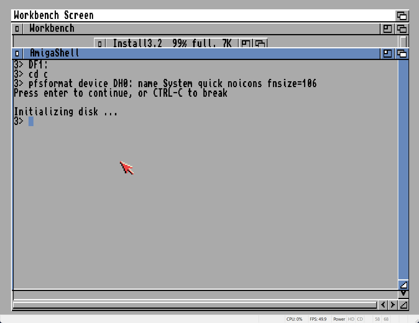

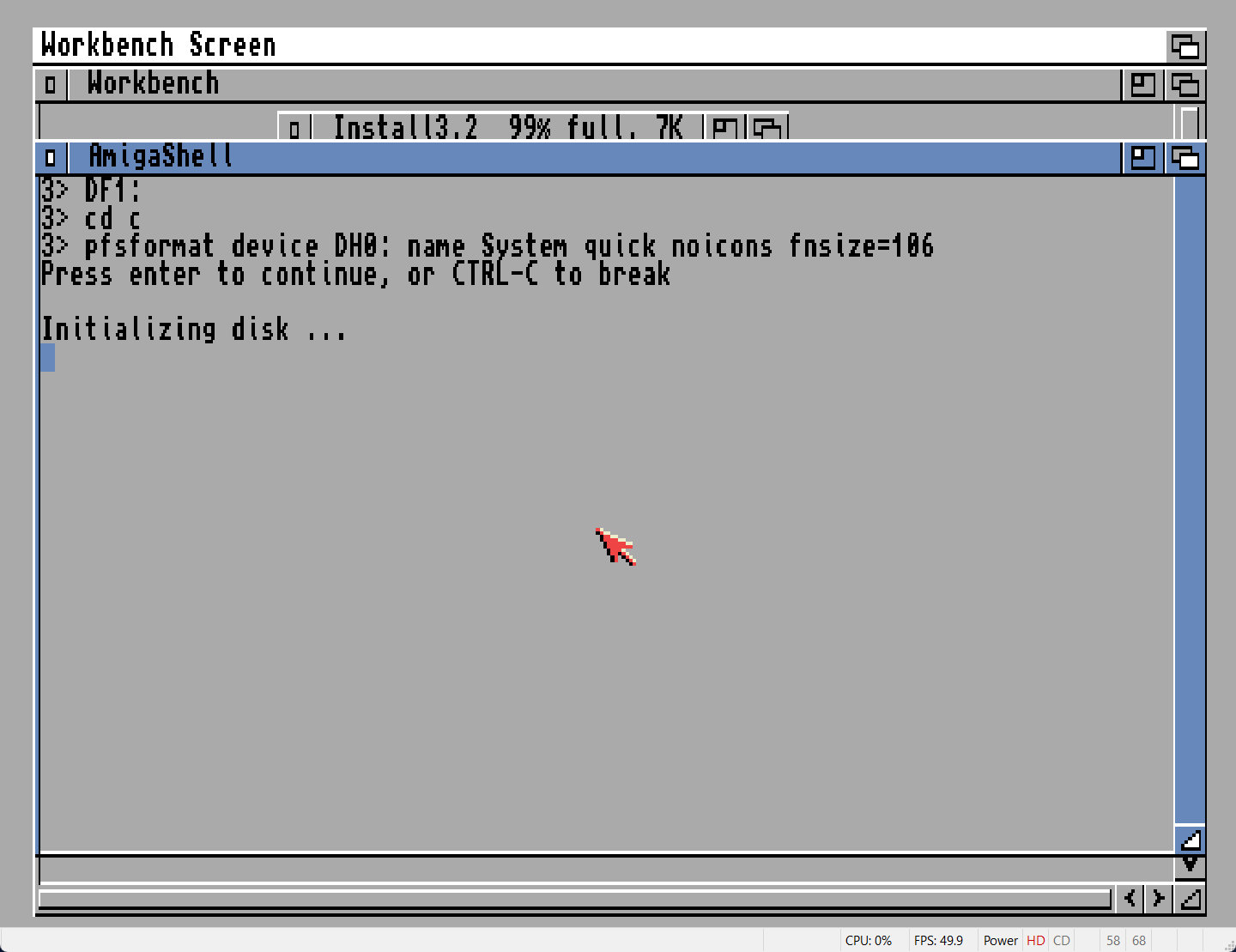

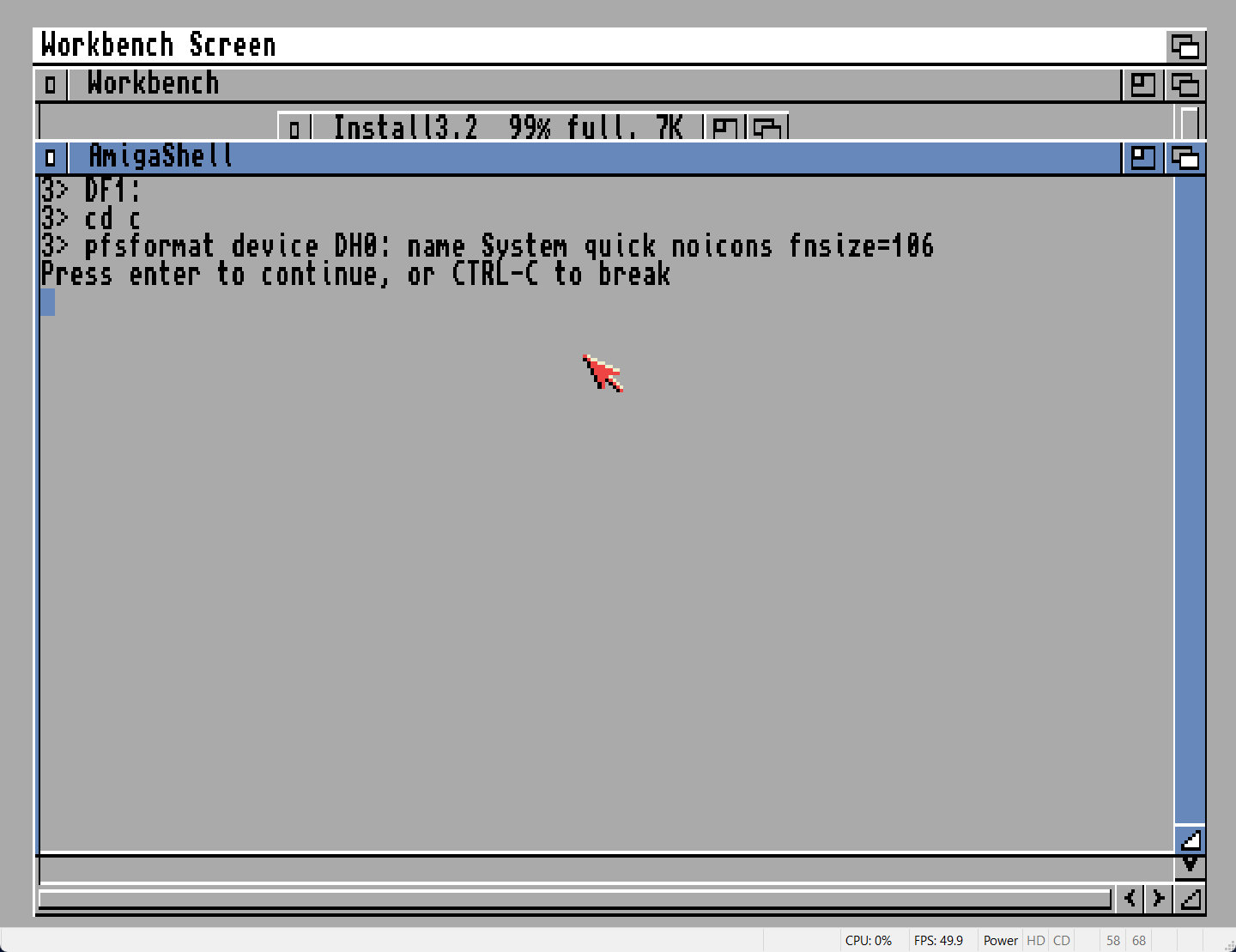

Ahora reinicamos el Amiga y vemos que ya nos aparece DH0: sin inicializar. El paso siguiente será formatearlo, pero con la utilidad pfsformat que se encuentra en DF0:c (disco Emu68Tools), no con el AmigaOS.

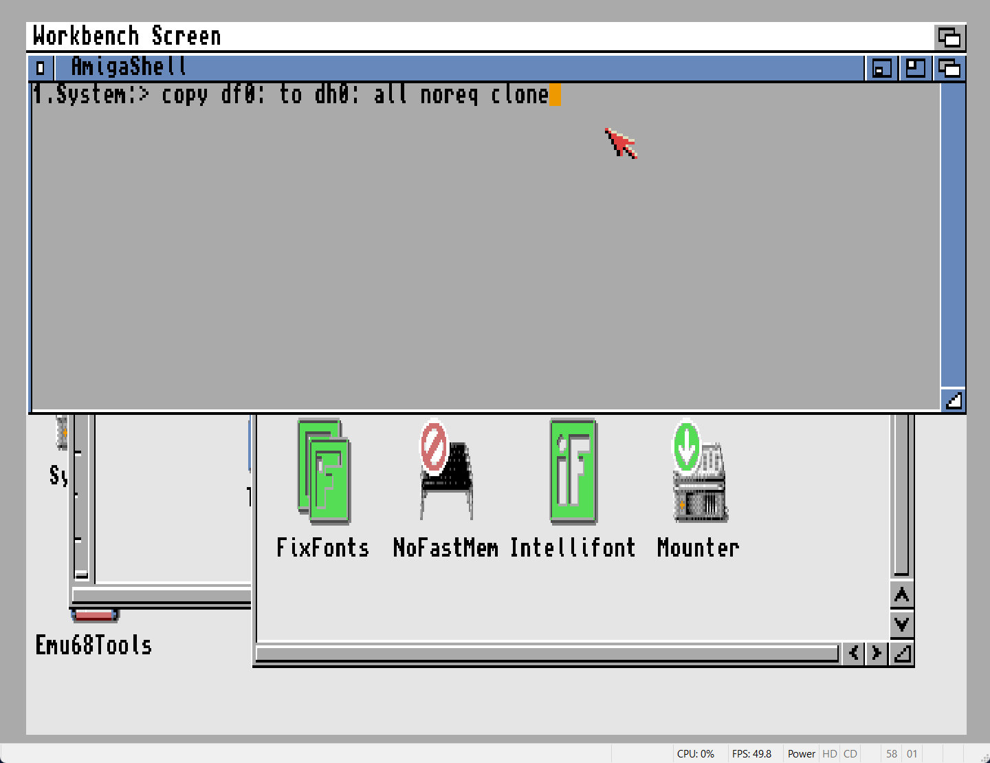

Este paso la haremos desde un ventana AmigaShell.

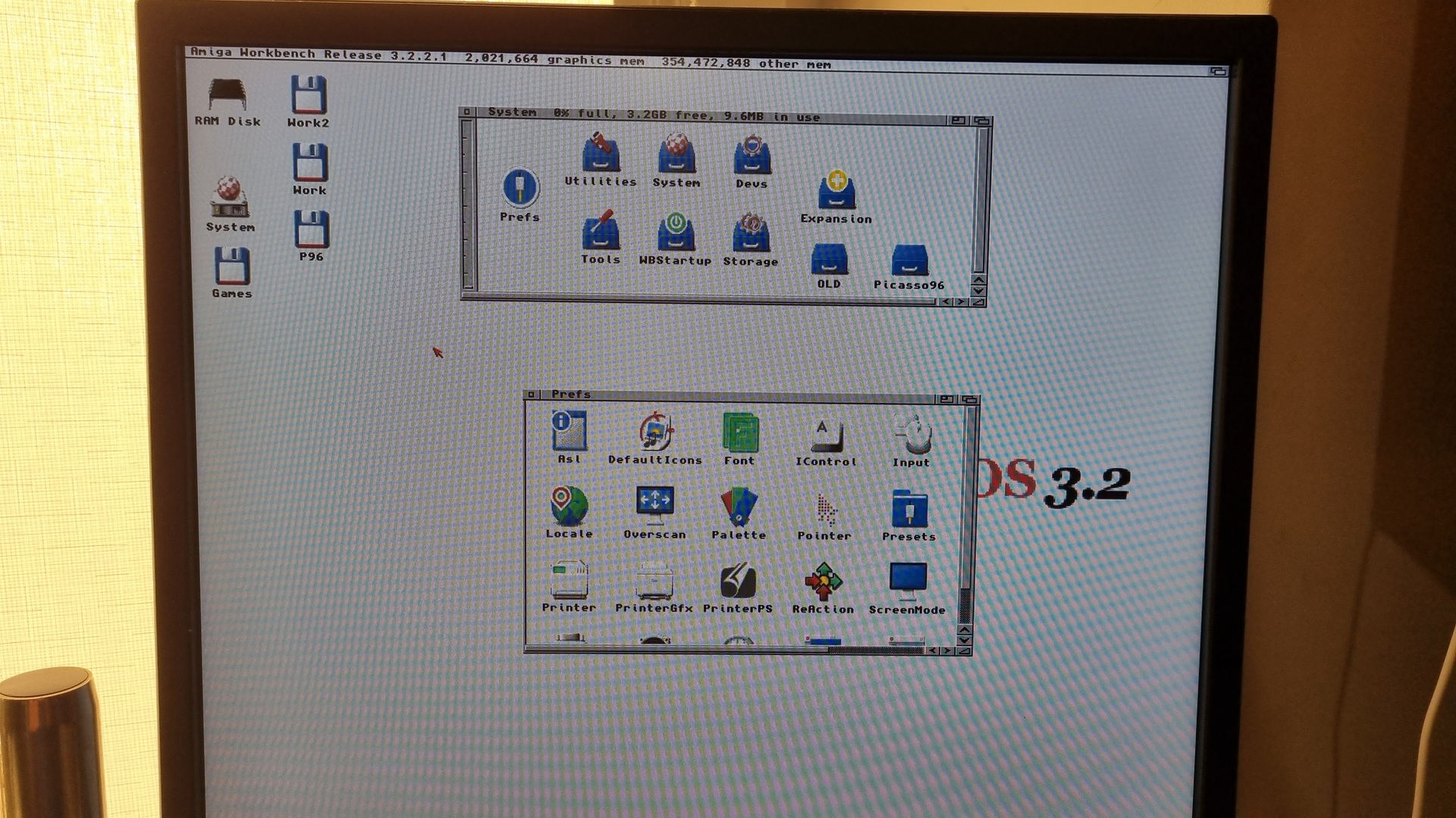

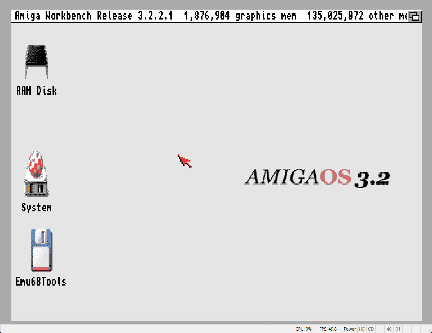

Ya tenemos preparado nuestro disco duro, partición System, y podemos iniciar la instalación del Amiga OS como hacemos normalmente con WinUAE (un latazo lo de ir metiendo los adf's
). Los pasos que yo he dado han sido instalar:

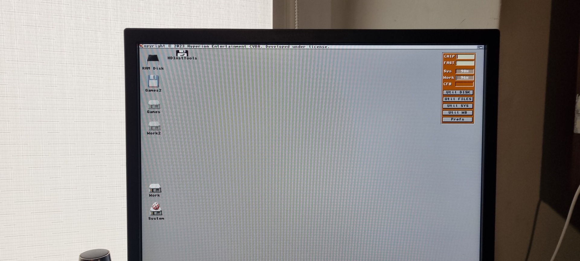

Ya podemos poner la mSD en nuestro A1200 con la PiStorm32-Lite y arrancar el sistema.
El siguiente paso será instalar Picasso96 para disponer de RTG.

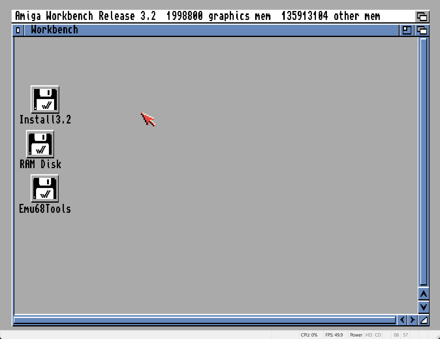

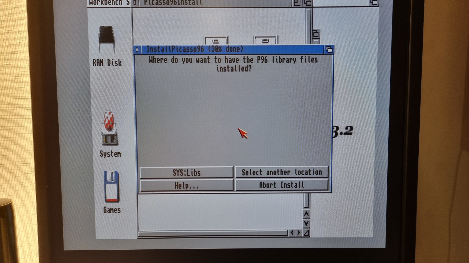

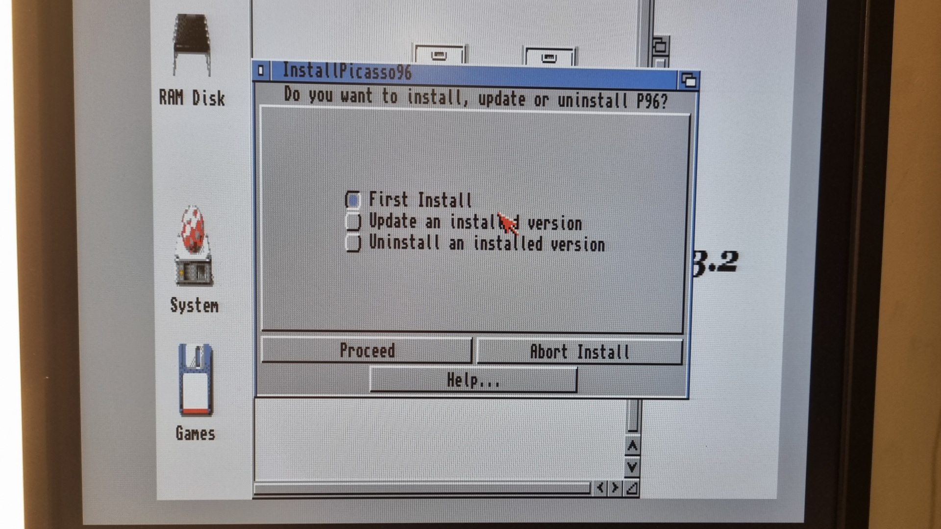

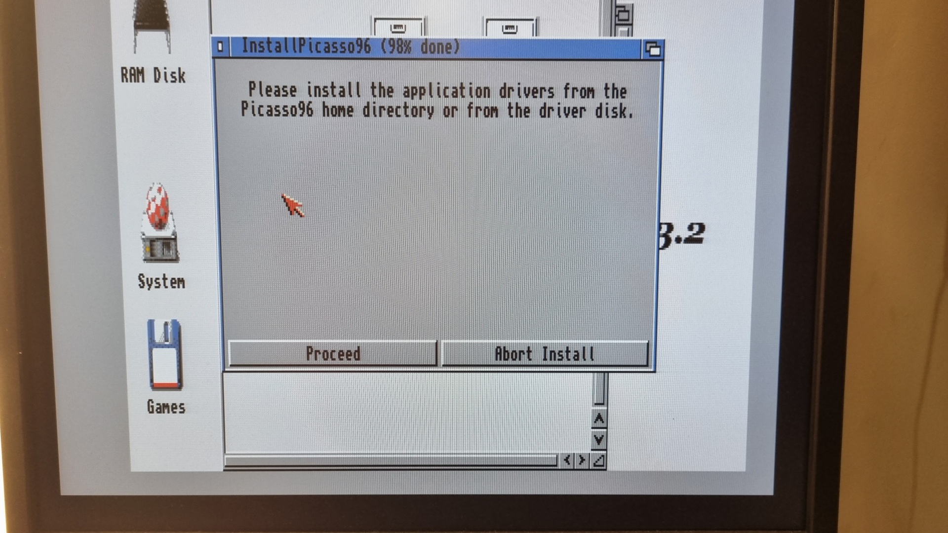

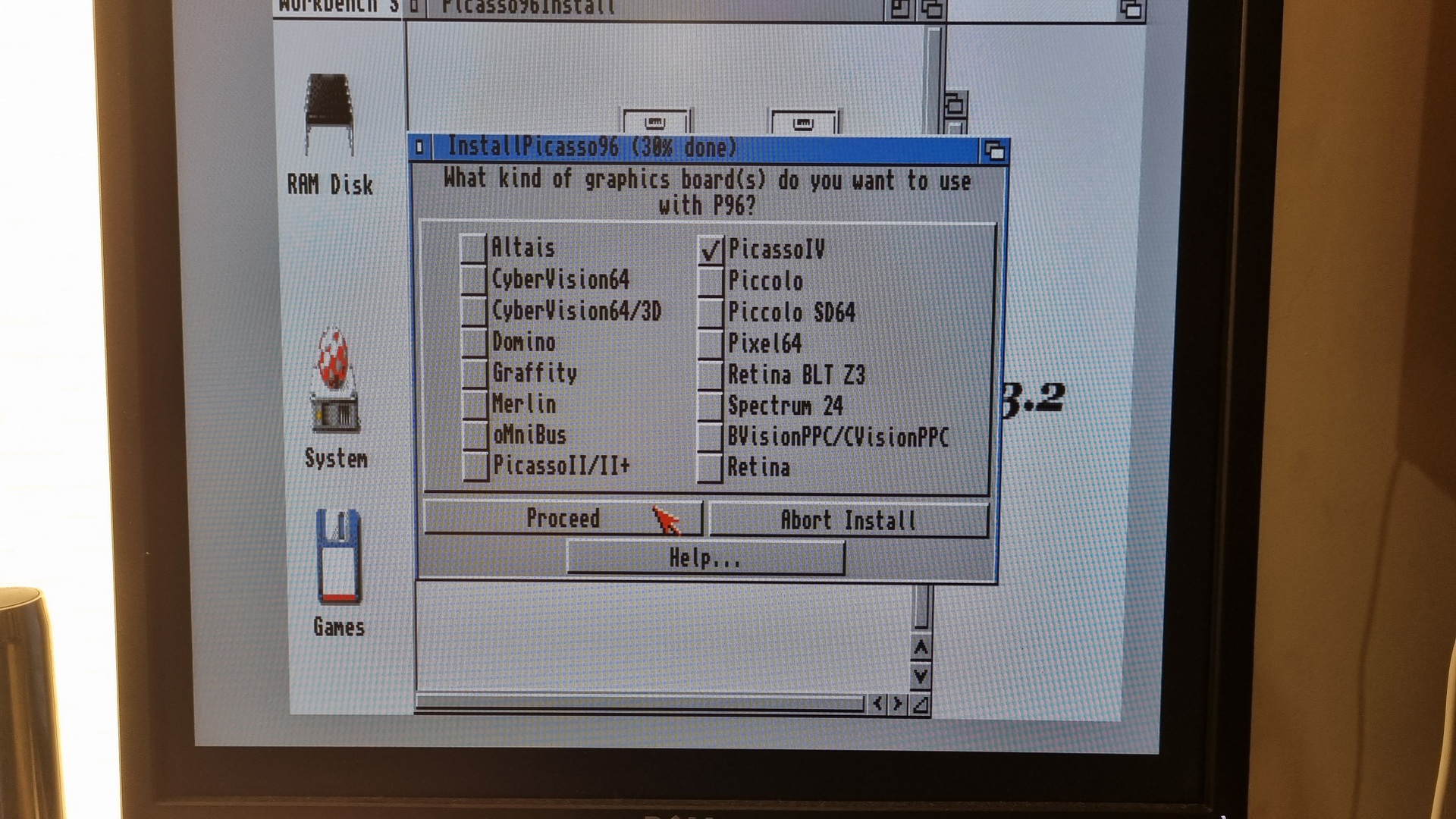

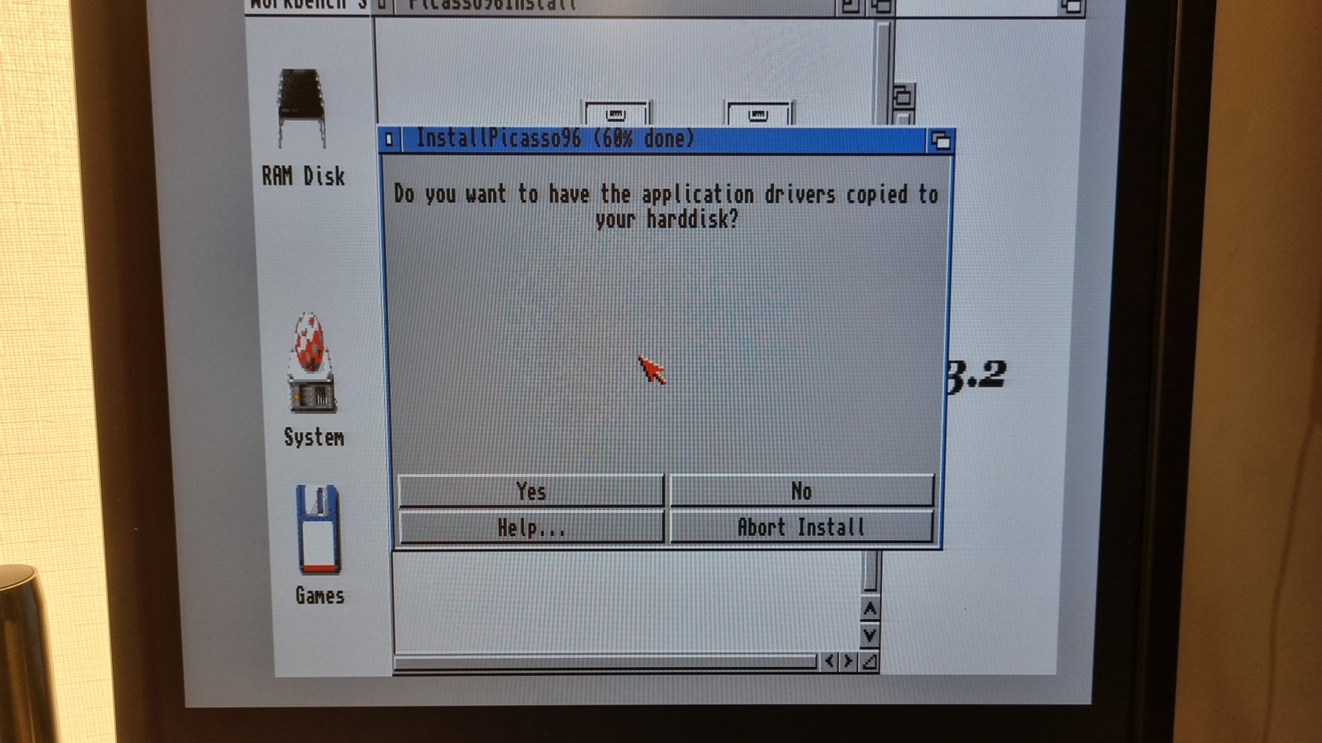

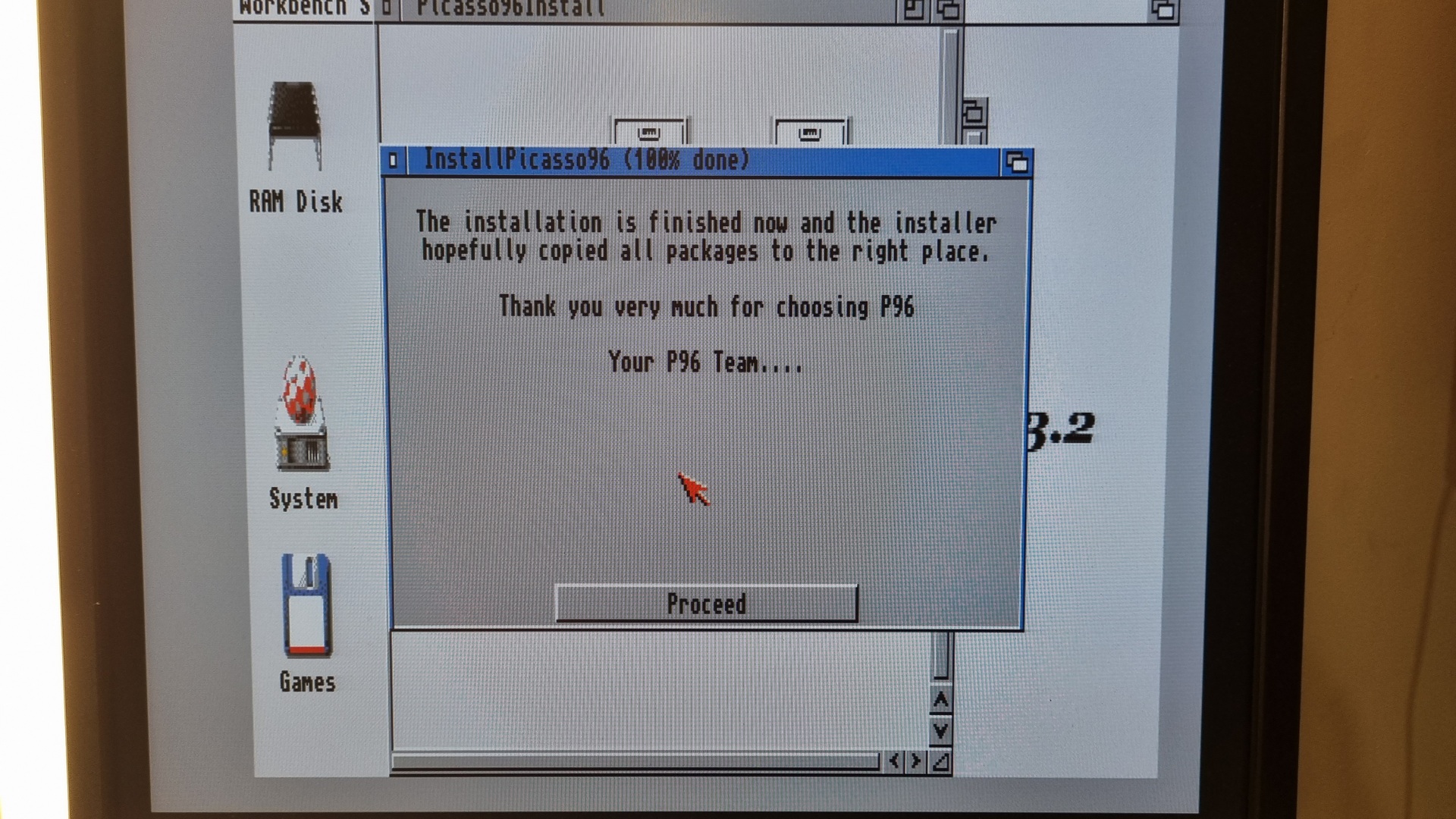

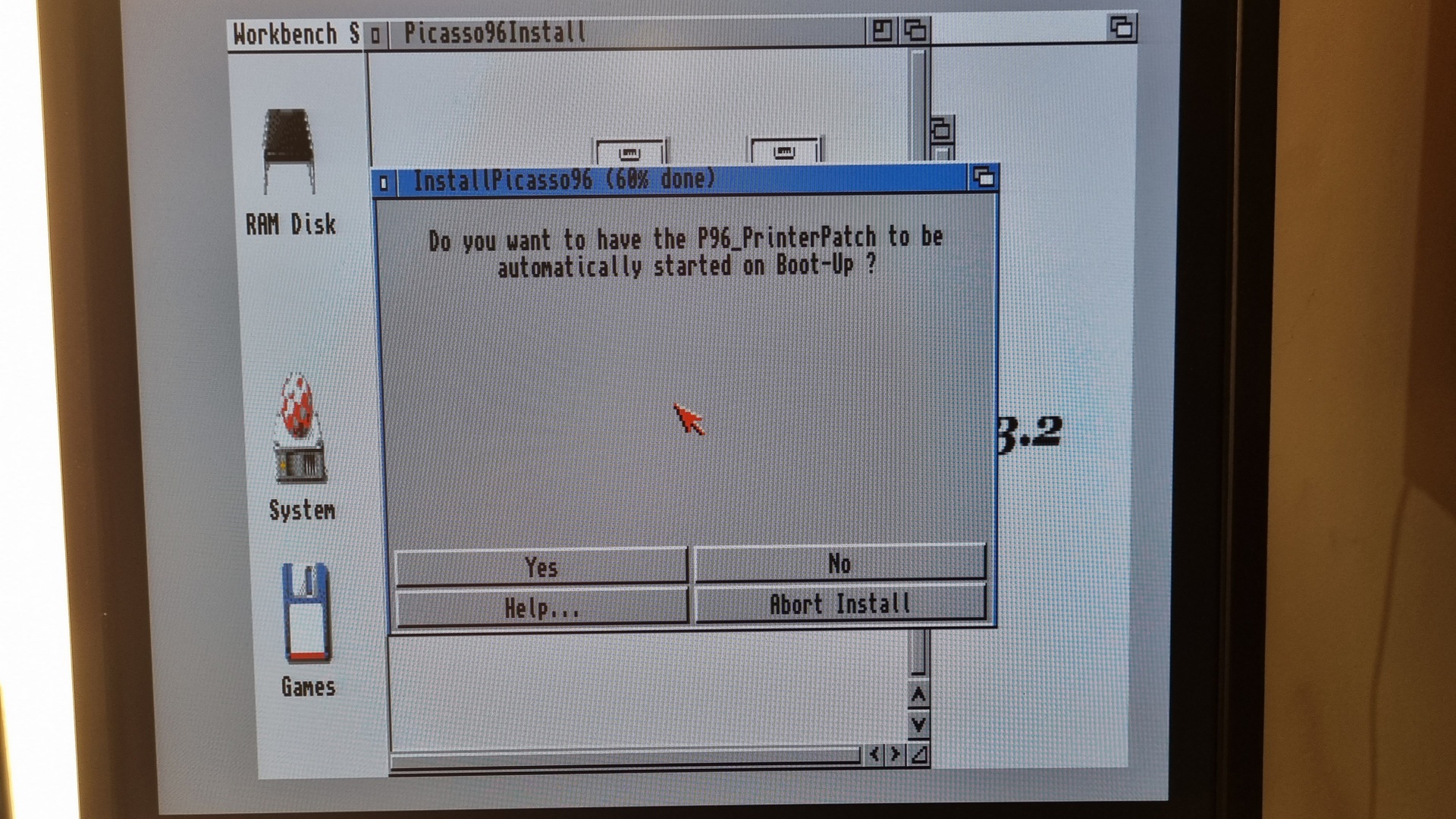

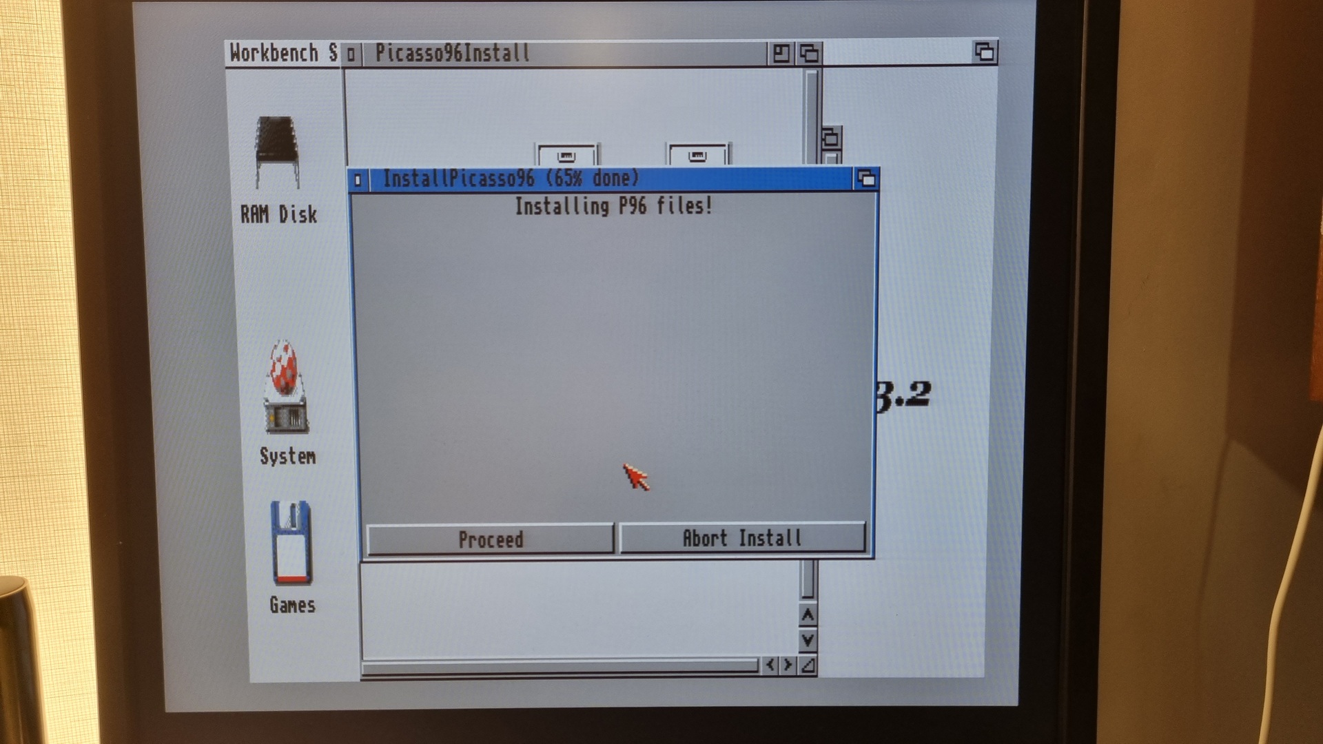

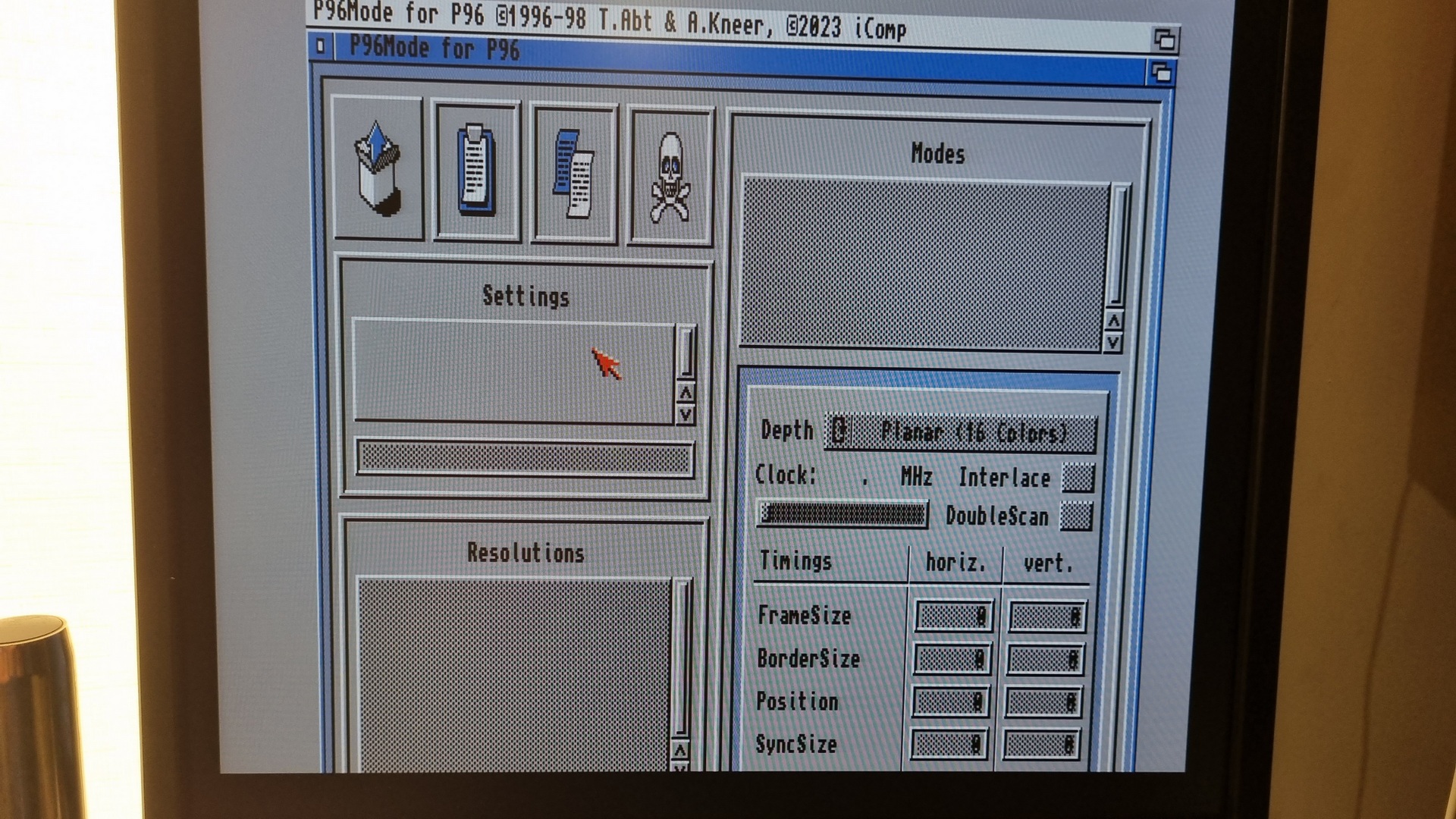

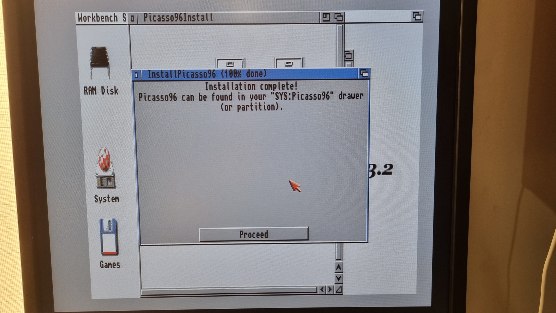

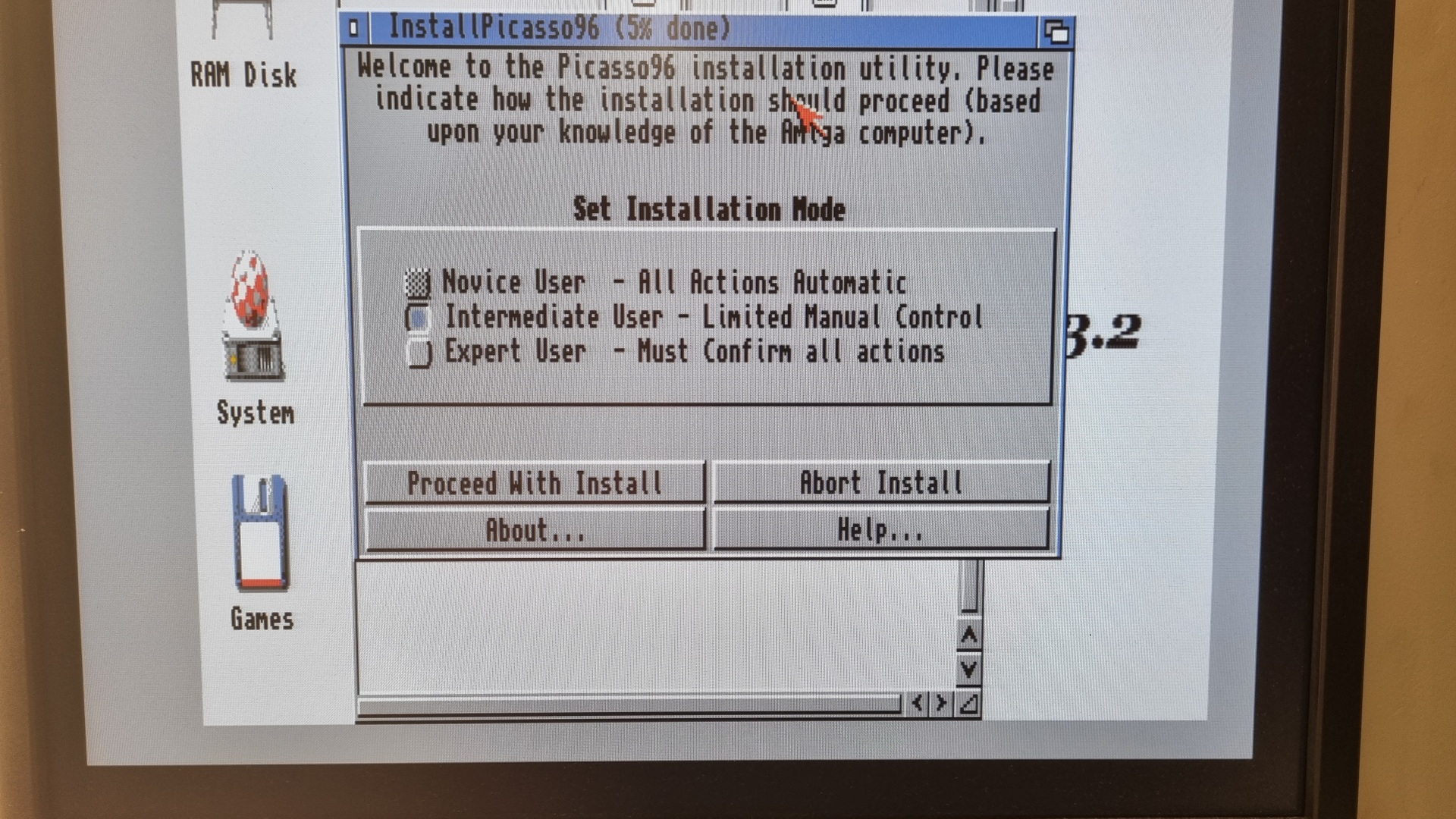

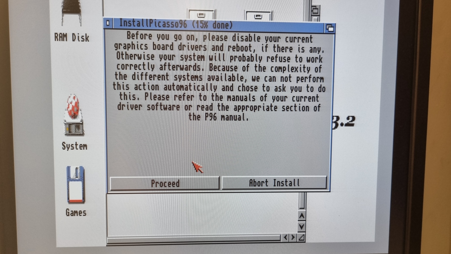

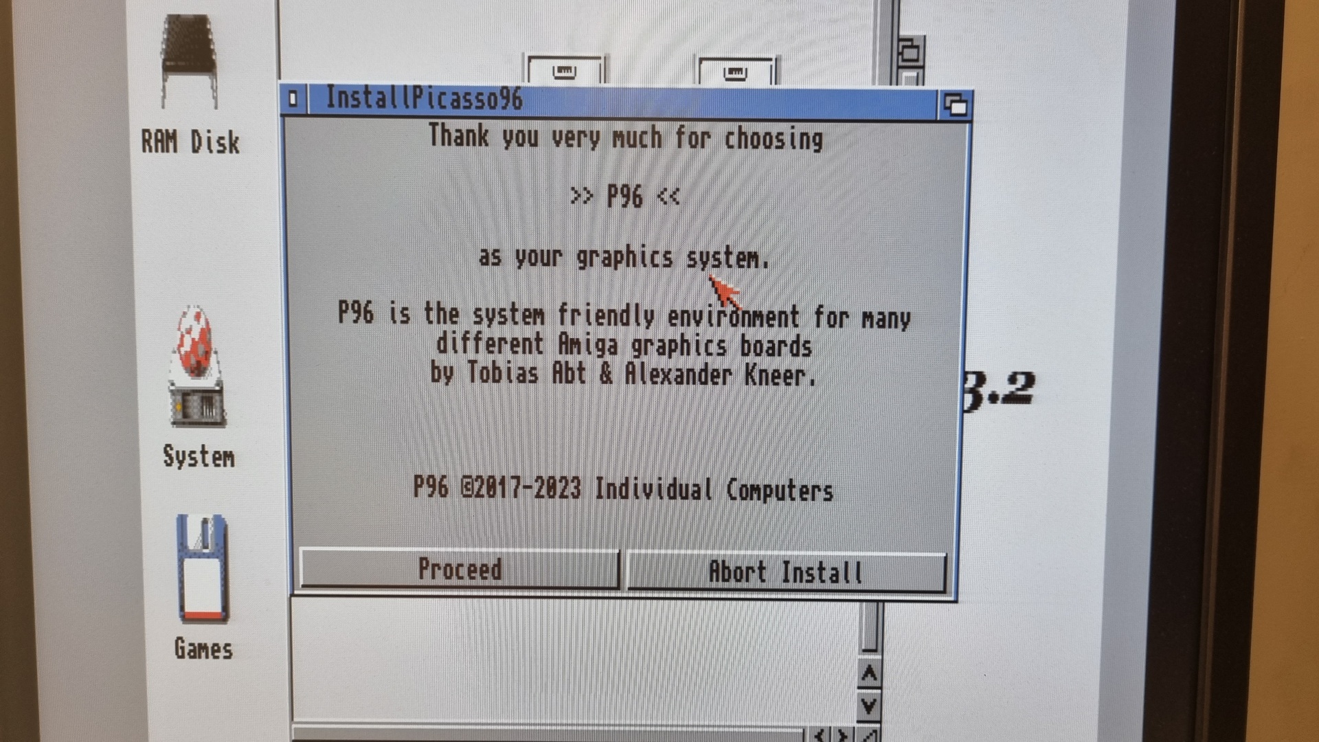

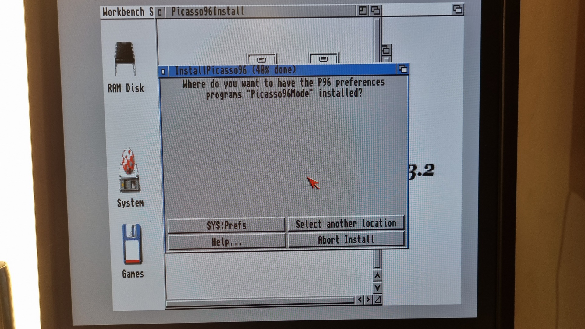

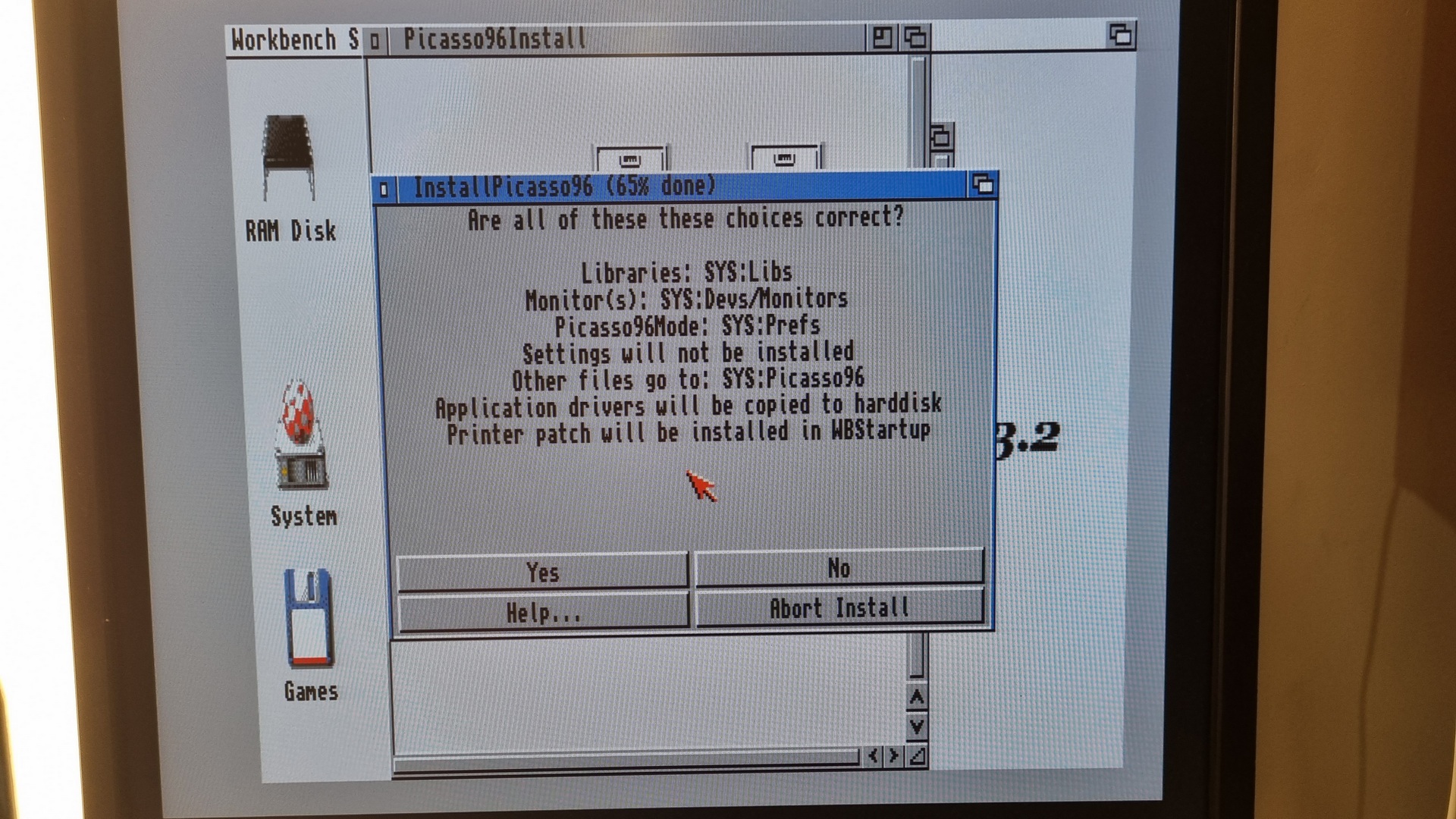

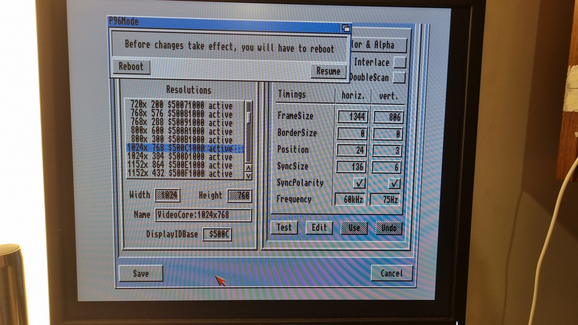

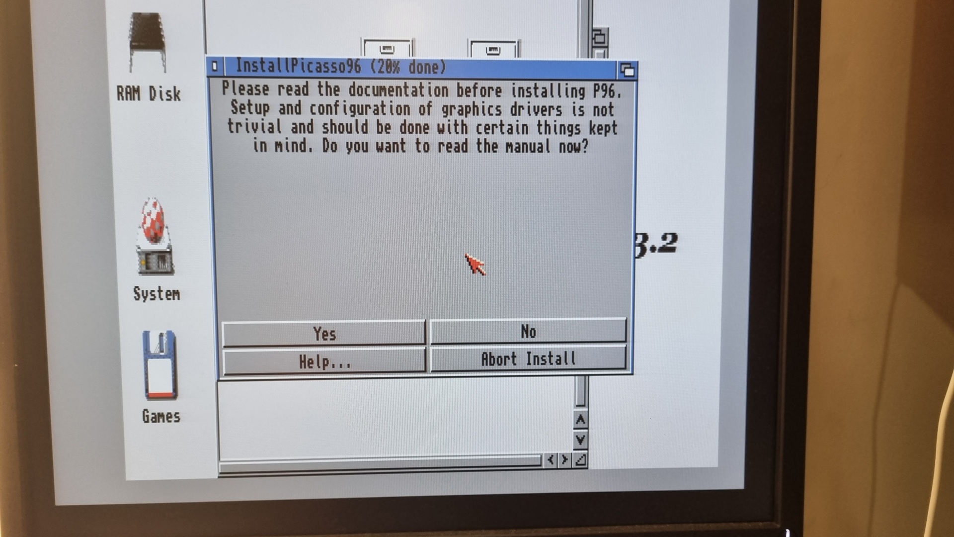

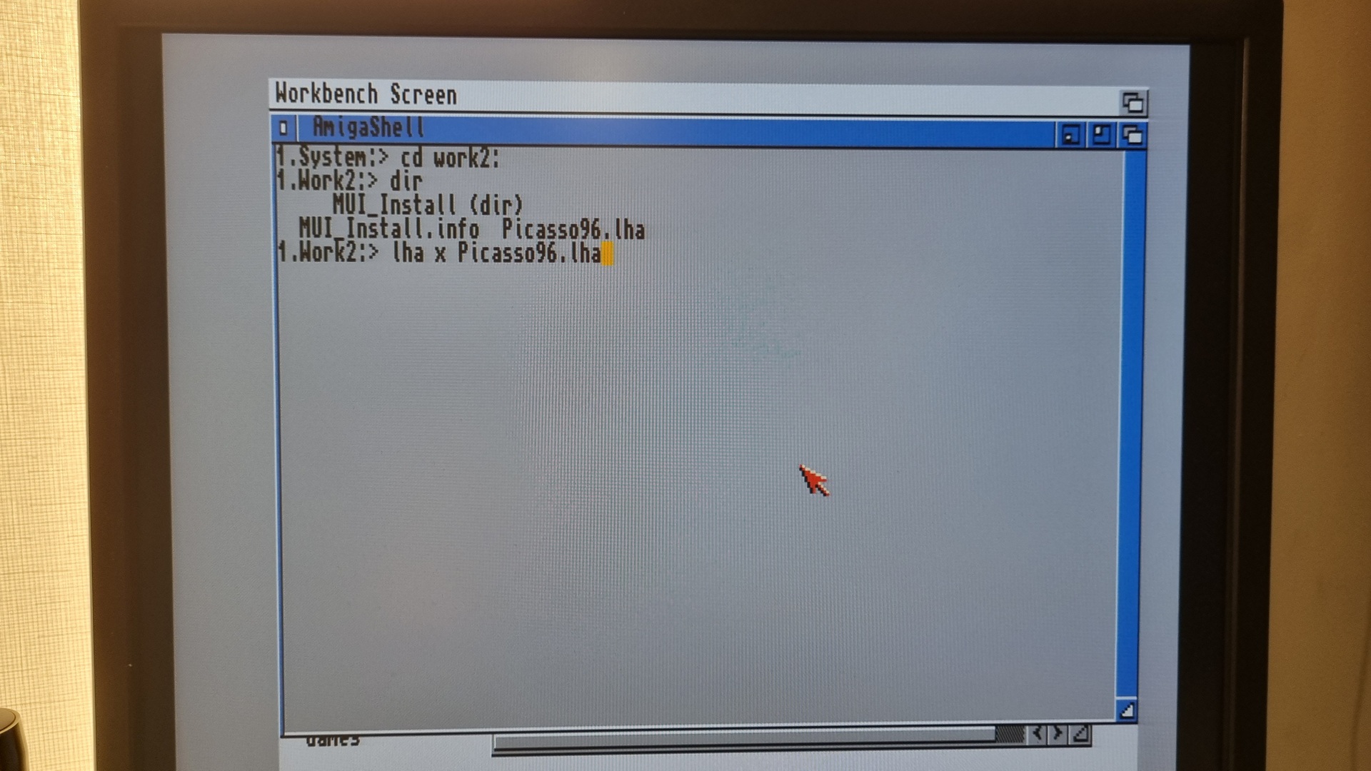

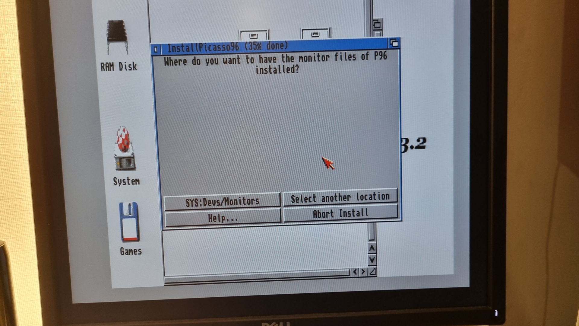

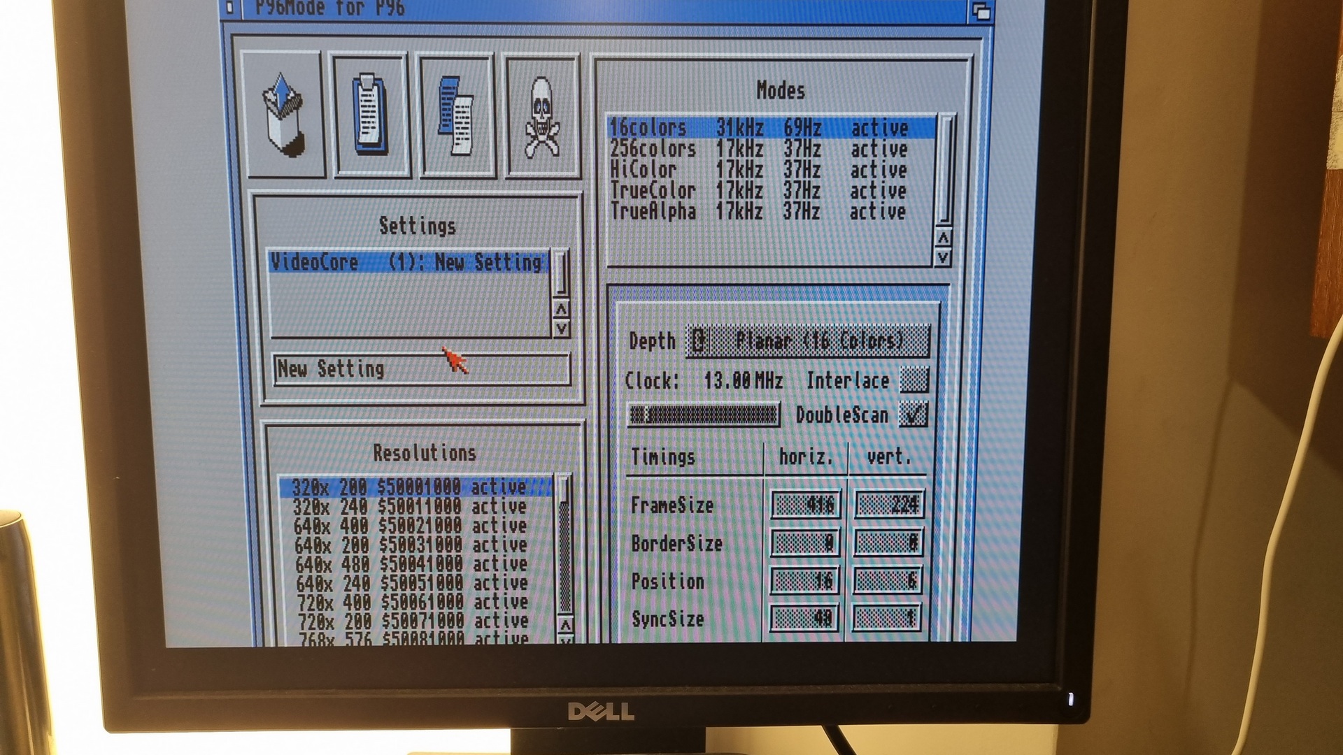

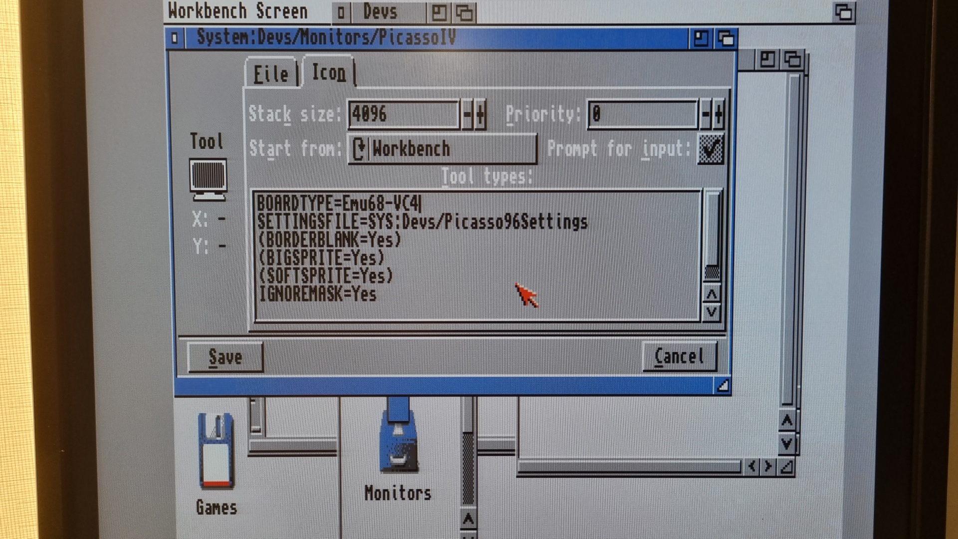

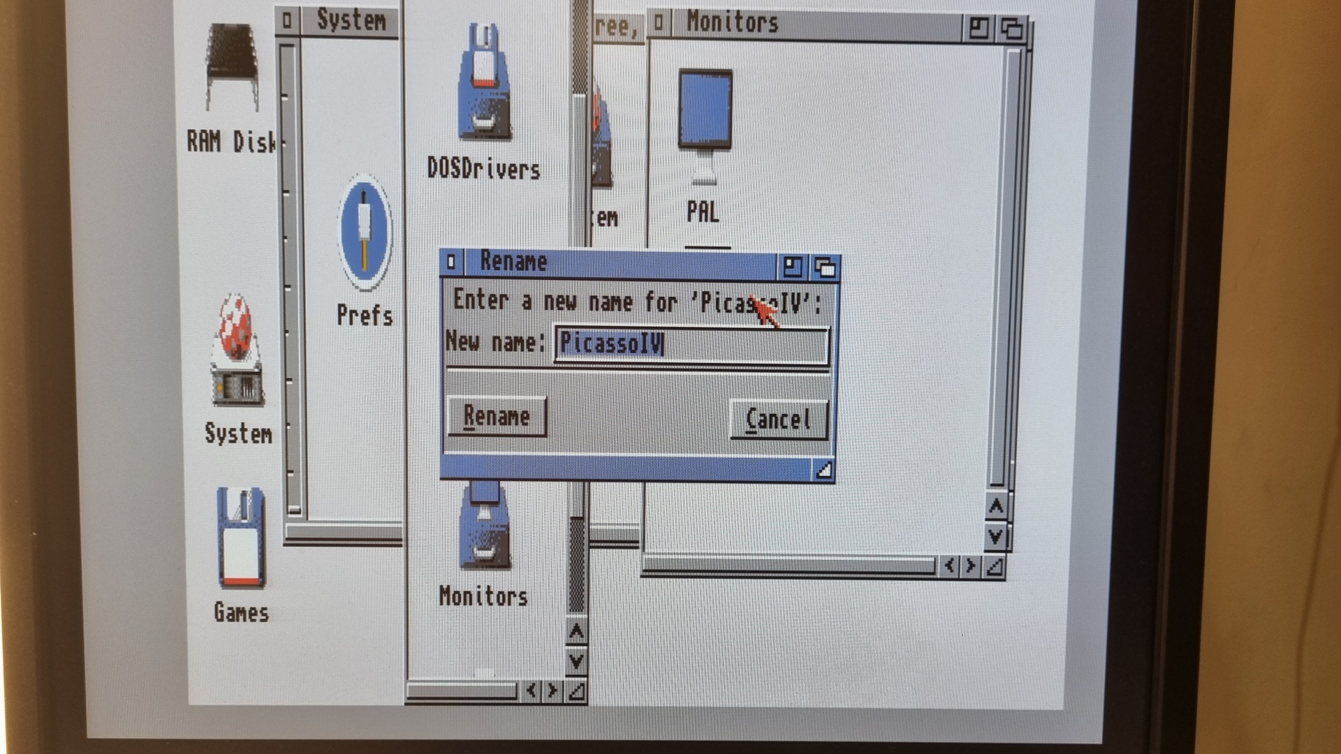

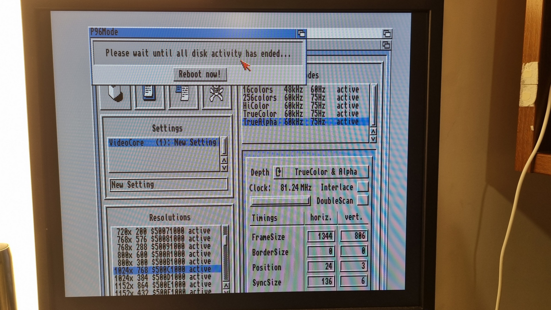

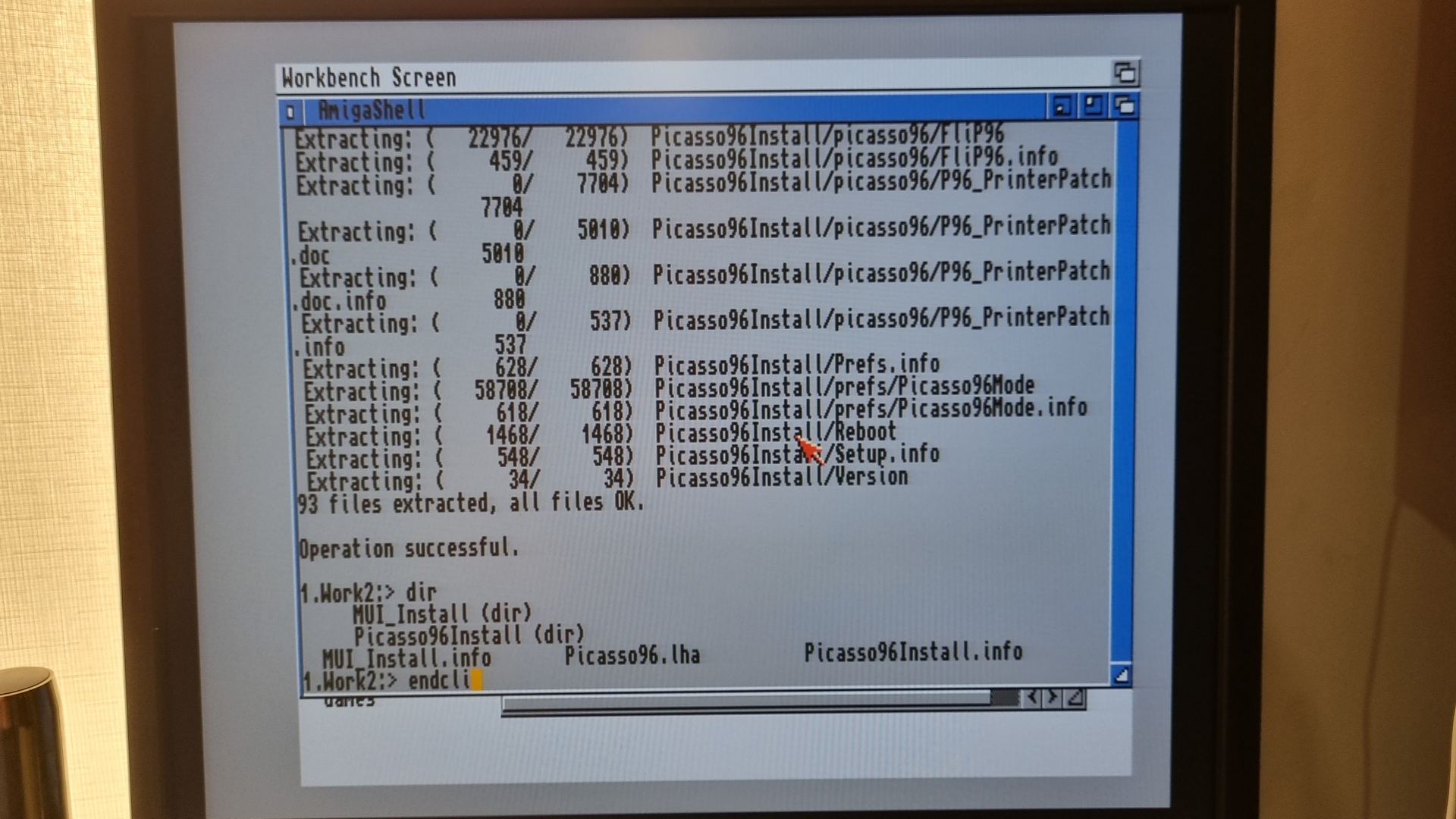

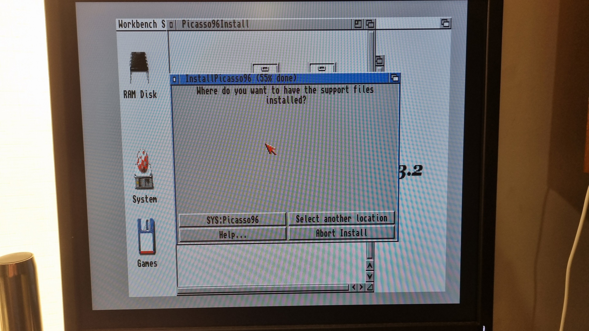

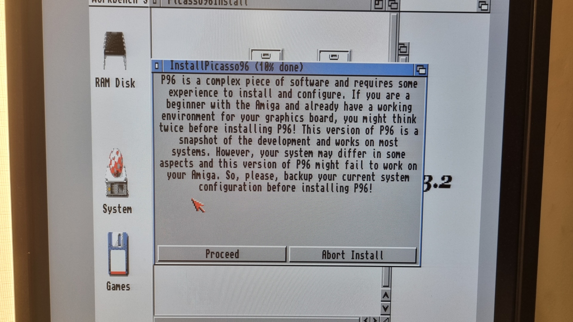

4.- Instalación de Picasso96
Las imágenes de estar parte del tutorial son fotos de teléfono móvil "quasi-cutre", pero sirven para su proposito ...
También he creado tres particiones más, siguiendo el mismo procedimiento que habíamos hecho con DH0: (System) con tamaños variables, pero para provechar toda la capacidad de la mSD. Esto ya va en gustos, mis particiones son:

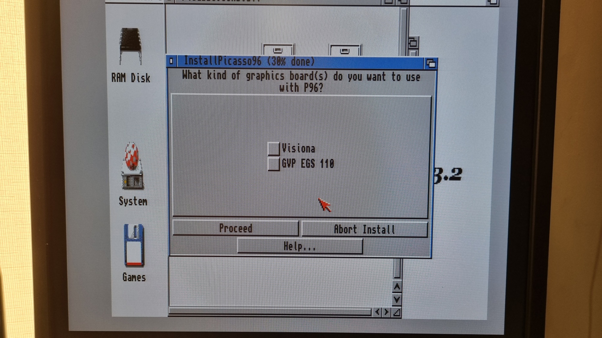

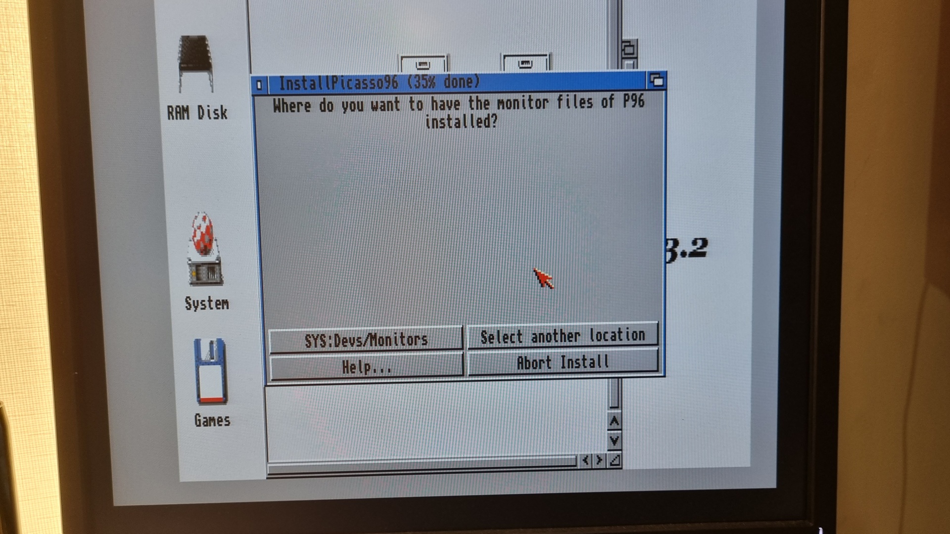

La versión de Picasso96 que yo utilizo es la última versión de Individual Computers, pero se puede usar la que hay disponible en Aminet.

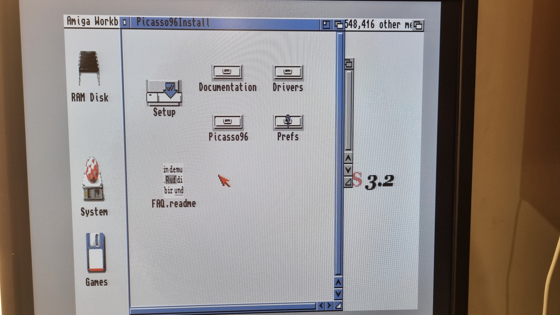

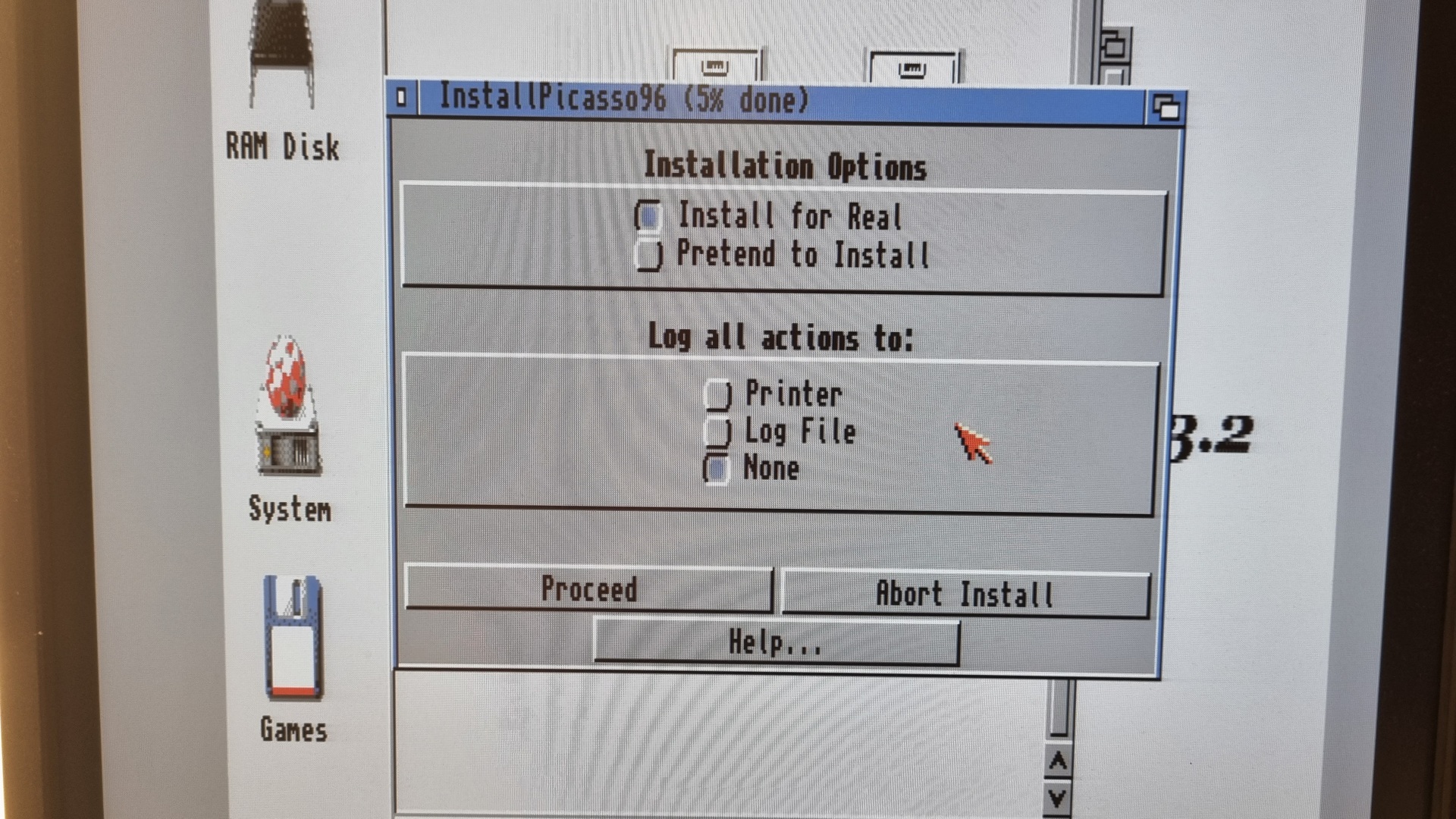

Lo primero es copiar el archivo Picasso96.lha a alguna partición/carpeta (eso lo podemos hacer desde el propio WinUAE) yo lo he puesto wn Work2:.

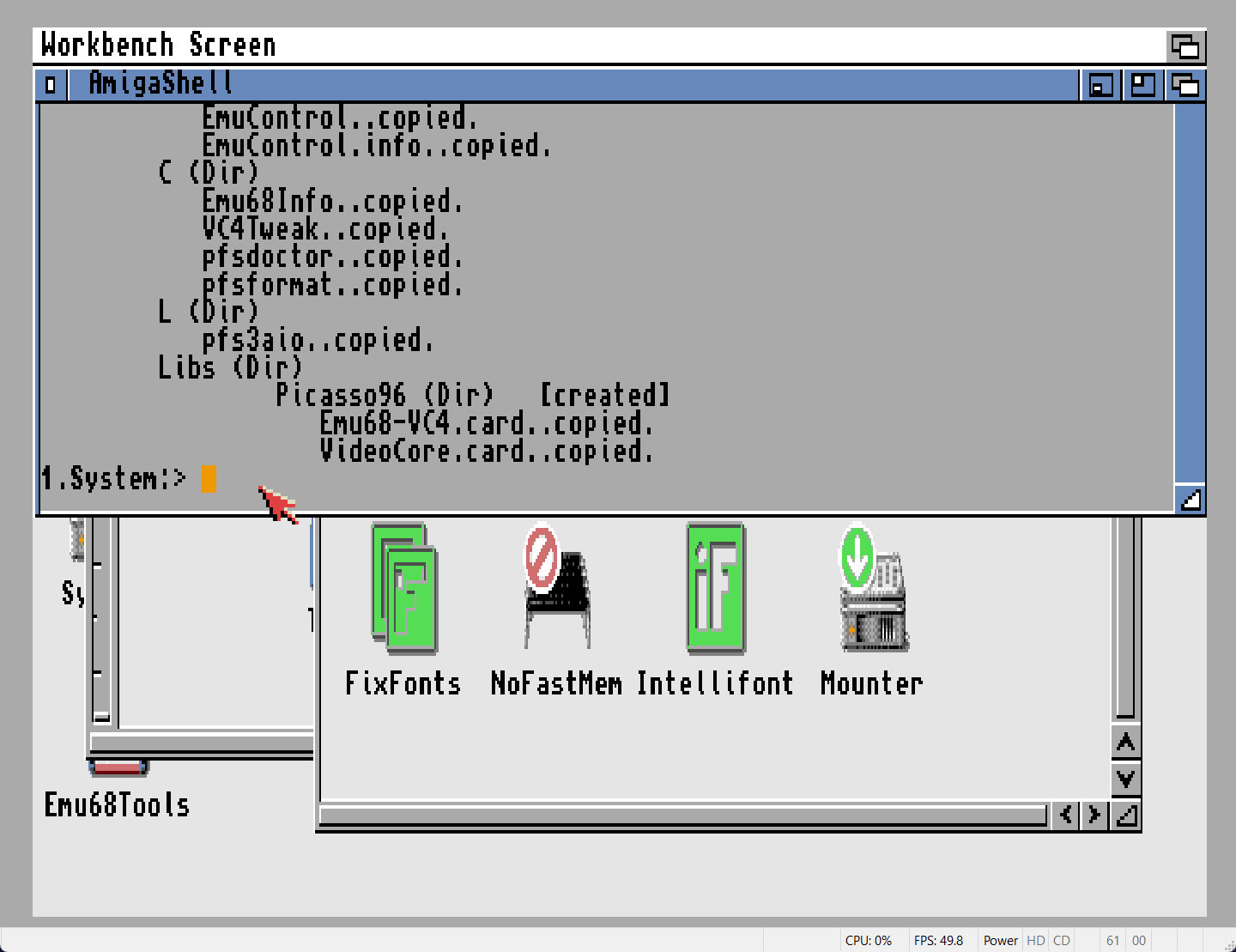

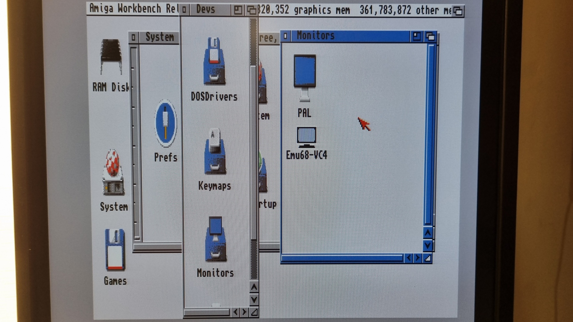

Al copiar el contenido de mi disco Emu68Tools a System:, se han copiado un montón de archivos en sus correspondientes carpetas, necesarios para esta parte del tutorial.

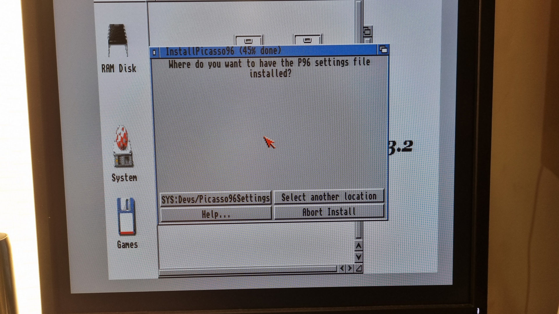

Ahora instalamos Picasso96. A todas las opciones le damos a Proceed u OK, menos a la de leer el Manual ...
Bien, ahora tenemos unos pasos MUY IMPORTANTES.
Una vez hecho esto, reinciamos el Amiga y nos vamos a Prefs/Picasso96Mode. Todas las opciones aparecen en blanco. hay que asignar nuestra tarjeta Emu68-VC4 y después los modos de pantalla. Por último, se graban los cambios.
Reiniciamos otra vez el Amiga y nos vamos a Prefs/ScreenMode para seleccionar nuestra resolución y "profundidad de color".
NOTA: Antes de realizar cualquier cambio en modos de pantalla o resoluciones, conviene siempre hacer previamente un Test
Ya está, ya tenemos el Amiga con RTG.
Esto es to ... esto es to ... esto es todo Amigos ...
- DH1: -> Work
- DH2: -> Work2
- DH3: -> Games
- DH0:c/lha
- DH0:c/Installer
- DH0:Utilities/Installer
- DH0:Libs/Picasso96/Emu68-VC4.card
- DH0:Libs/Picasso96/VideoCore.card
- Asignar nuestra tarjeta gráfica al nuevo monitor que se ha creado. Editamos el ToolTypes del icono, asignamos la tarjeta correcta y después lo renombramos.
- Seleccionar como monitor el PAL (clickeamos dos veces encima de él para seleccionarlo).
