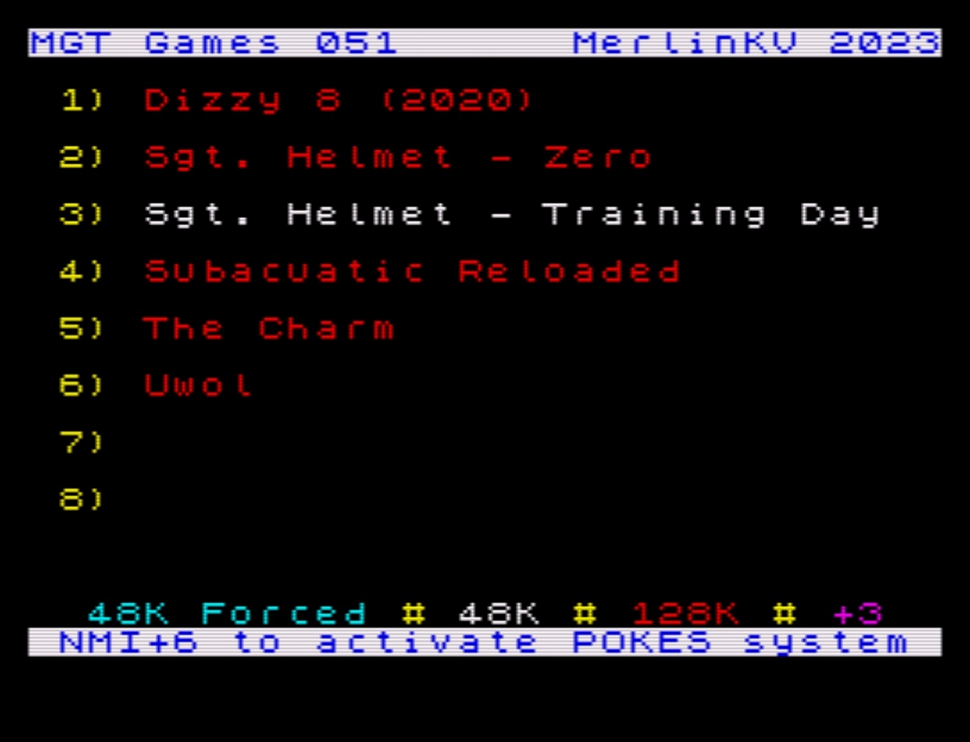

MGT Games 051
MGT_Games_051.7z

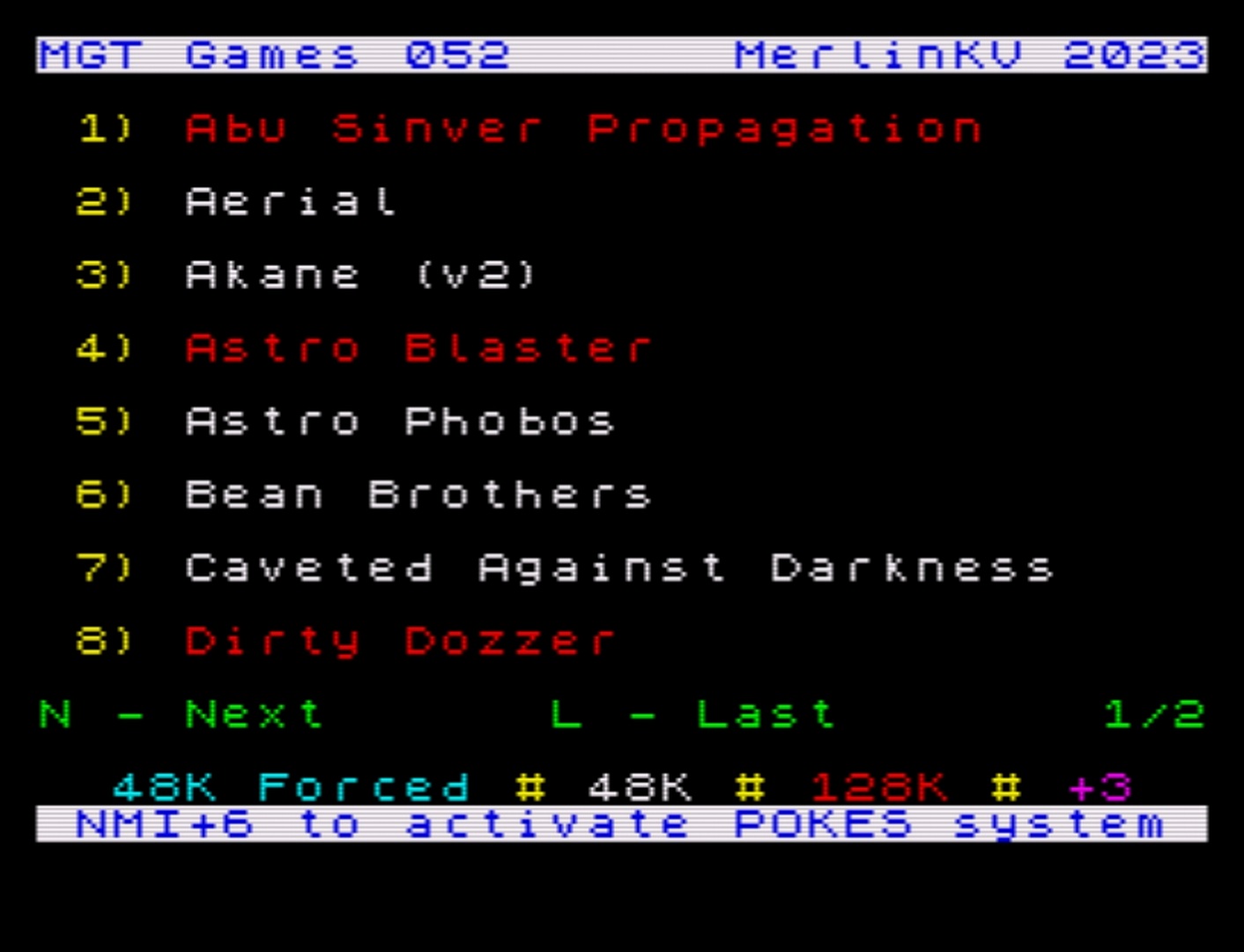

#123 Re: MGT Compilaciones de Juegos

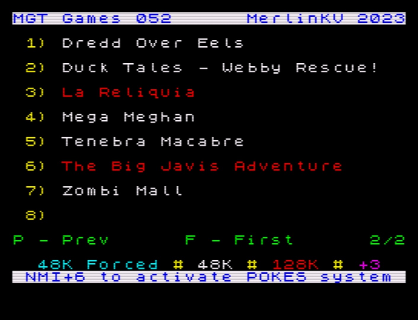

MGT Games 052
Unos cuantos juegos, en su mayoría, de la "Nueva Era" ...
MGT_Games_052.7z
