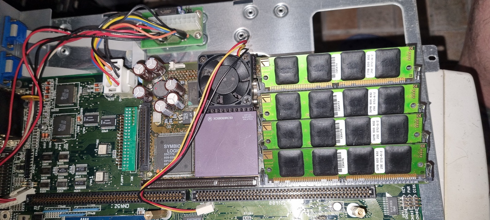

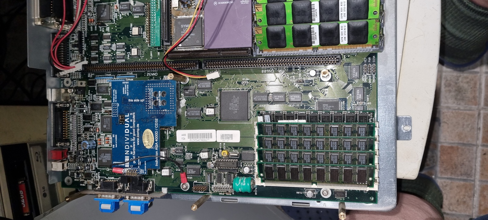

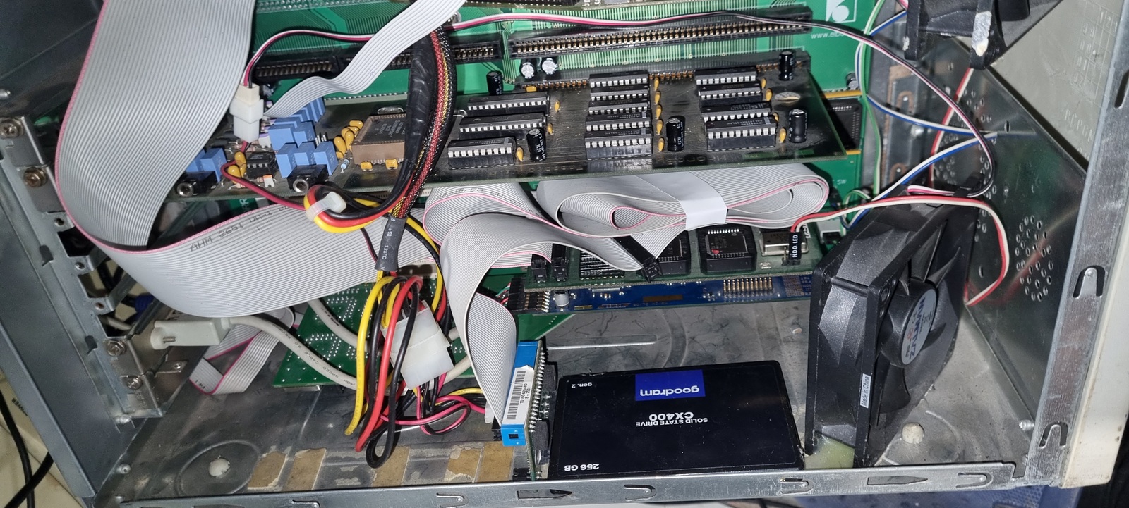

Bueno pues el siguiente equipo es un Amiga 4000D en torre que, básicamente se compone de:
  • Placa base A4000D
  • Aceleradora CyberStormPPC 604e (68060/50 PPC233) con 128MB RAM
  • Tarjeta de vídeo CybervisionPPC
  • IndivisionAGA 4000 MK1
  • Placa Mediator "Mirage Pro": PCI-Zorro III
  • Deneb USB
  • FastATA MK-V
  • Ampliación de RAM 128MB
  • MacroSystems Toccata
  • Lector de CF para discos de arranque
  • Unidad DVD-RW
  • Disco duro SSD 256GB
  • Disquetera estándar 3.5"/880K
  • Kickstart 3.2.2.1
  • AmigaOS 3.2.2.1
Antes tenía todo con adaptadores SCSI-2, pero era un engorro y, con tanto adaptador y cable, le quitaba mucha ventilación interna al equipo. También usaba el cable de vídeo original de la CVPPC, pero era una m***** y decidí hacerme mi propio adaptador (una pequeña PCB) y ahora la salida de vídeo es espectacular.
Os pongo unas fotos, no son muy allá, pero no soy un buen fotógrafo que digamos.

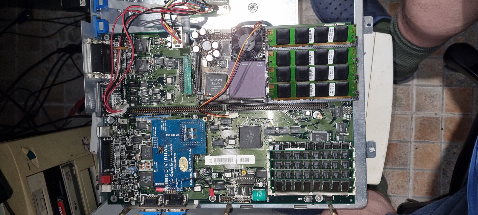

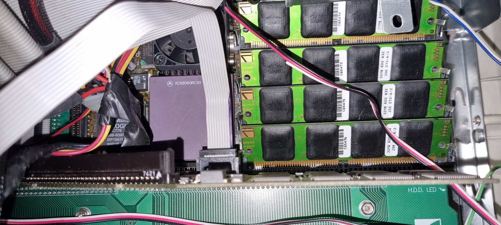

Placa base y la "bestia parda" del equipillo ...

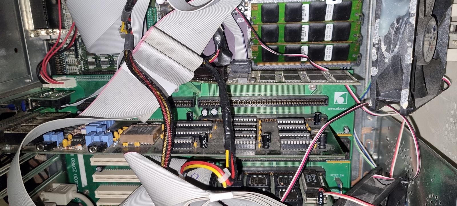

Unas fotillos del interior con las tarjetas puestas y todo el cacharreo interno ...

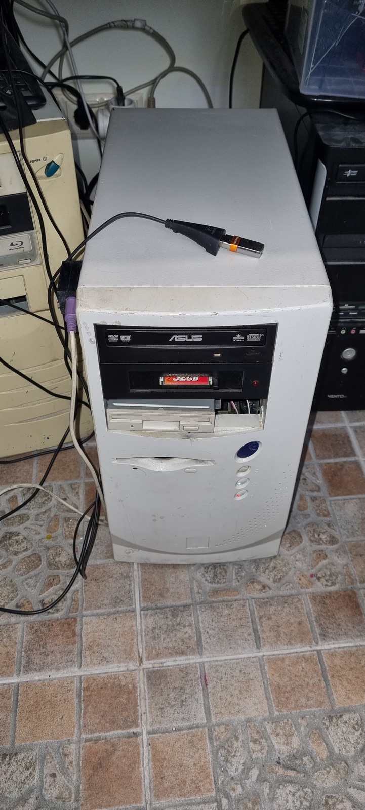

La torre ... ya, ya sé que o es ninguna maravilla, pero bueno, cumple su función.
Ahora preparo unas capturas de pantalla del equipo rulando y las publico.
Espero que os haya gustado. :beber1:

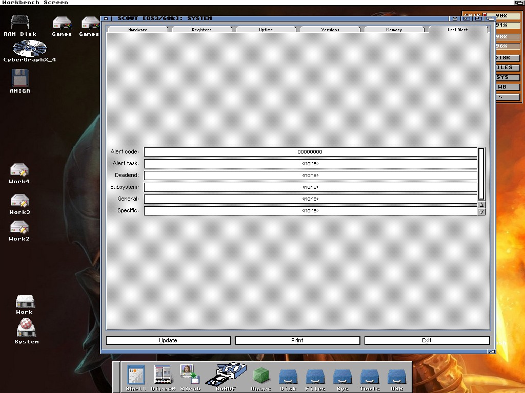

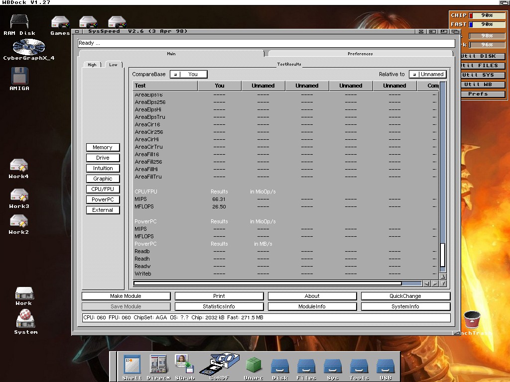

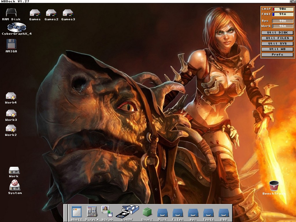

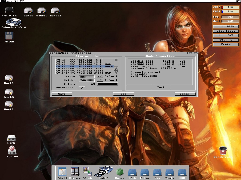

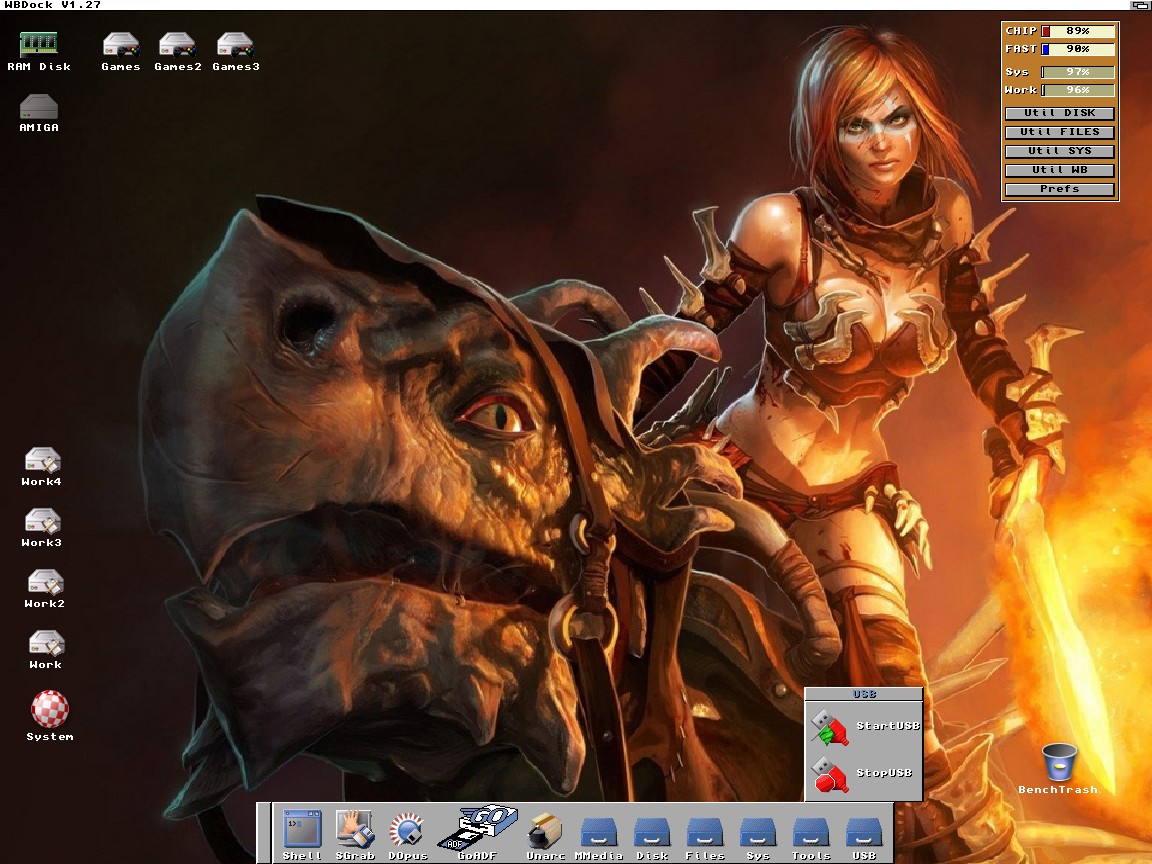

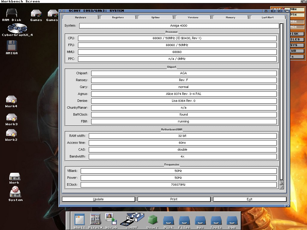

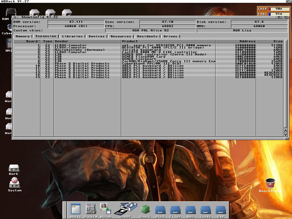

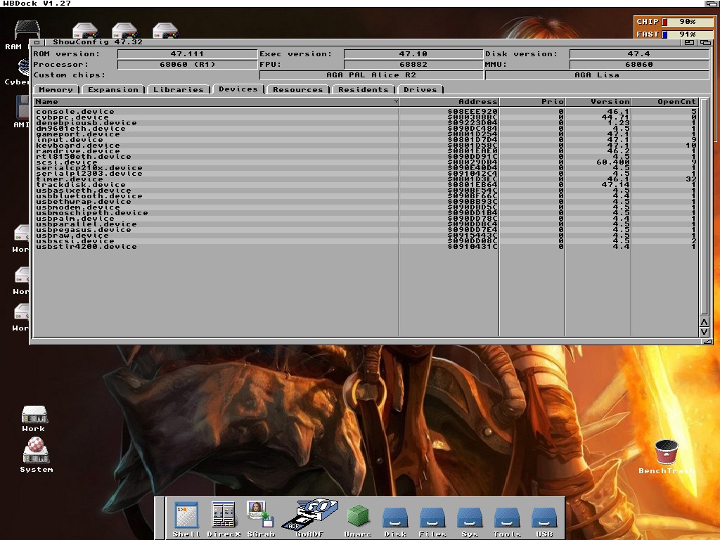

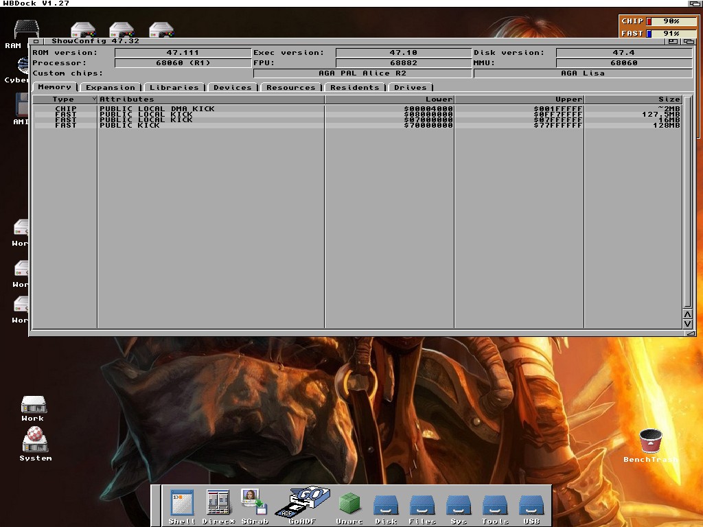

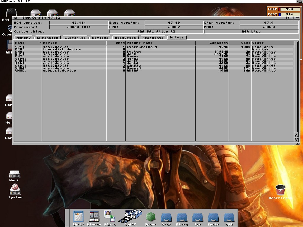

El equipo rulando ...
Con el KS y OS 3.2.2.1 no he encontrado la forma de que me rulen los drivers CyberGraphx y con la última versión de P96 (la 3.3.3) solo he podido configurar la CVPPC a 1024x768/32bit.
Tampoco he encontrado la forma de que me funcionen las librerías PPC ... :furioso1:
Esto es tó, esto es tó, esto es todo amigos ... :beber1:
#3 Re: Mi A4000D-T

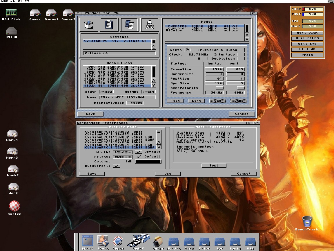

Bueno, tras trastear un poco he conseguido ponerlo a una resolución de 1152x864 32Bit, con el cambio de Kickstarts y el nuevo OS, la CVPPC no se apaña bien con formatos 16:9.
Además, cuando ajustas el refresco de pantalla, es importante que el pixel-clock no supere los 100Mhz ya que si lo haces, empiezan a aparecer pequeños lags en la imagen.
Pero una vez ajustado todo, se ve muy bien.

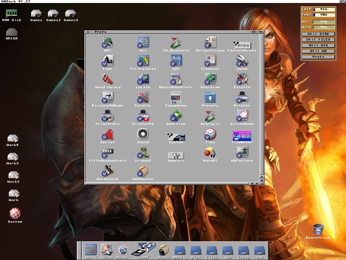

Para rematar la faena, poco a poco le estoy poniendo iconos png ...

El uso de iconos png y fondos de pantalla/ventanas está muy limitado en los Amigas reales.
Para poder usarlos necesitas una tarjeta RTG, una aceleradora que sea como mínimo un 68030/50 (mejor un 68040 o 68060) y una buena cantidad de RAM, ya que iconos, fondos, buffers de particiones, etc. se almacenarán en la fast RAM.
Claro, en emulación le puedes poner lo que te de la gana, pero en los Amigas reales, el diseño de tu pantalla del AmigaOS, iconos y demás está supeditado 100% al hardware que tengas.

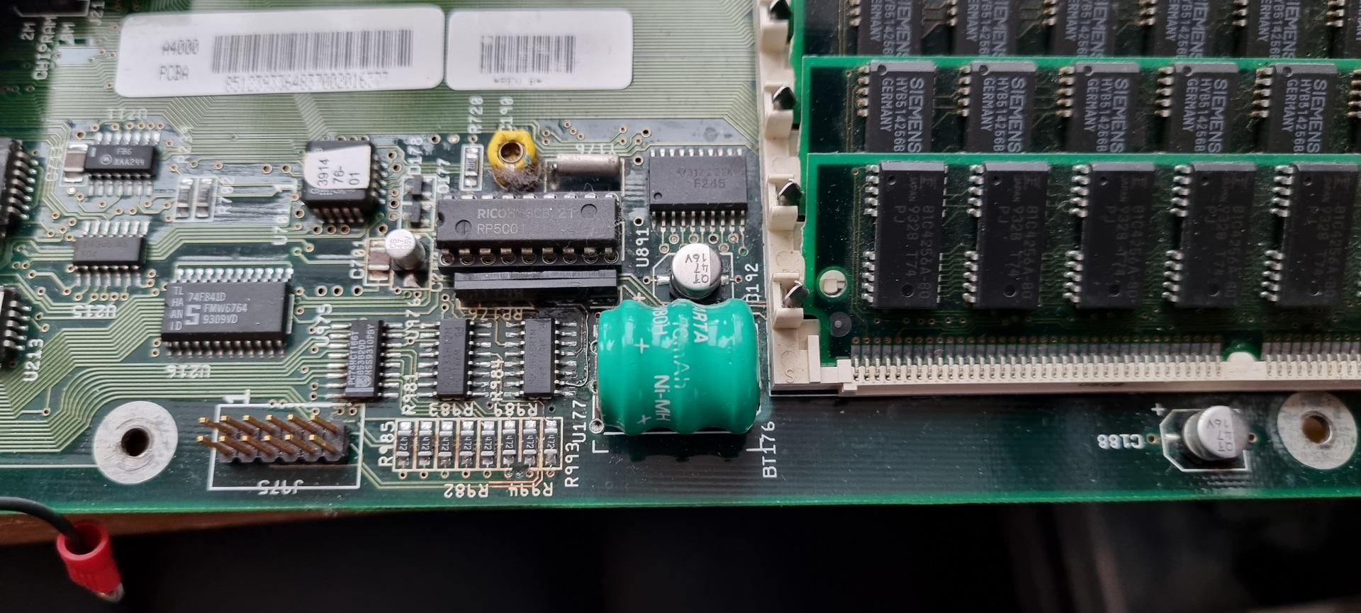

Bueno, hoy he tenido tiempo y ha tocado "remozar" un poco el equipillo.

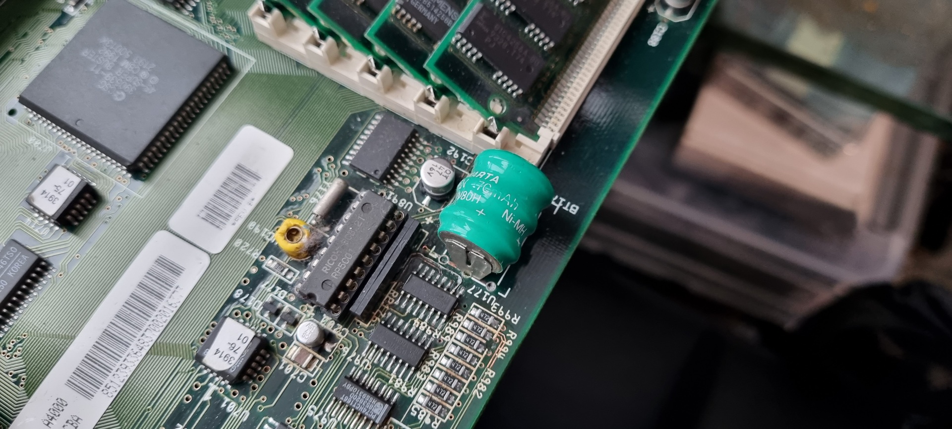

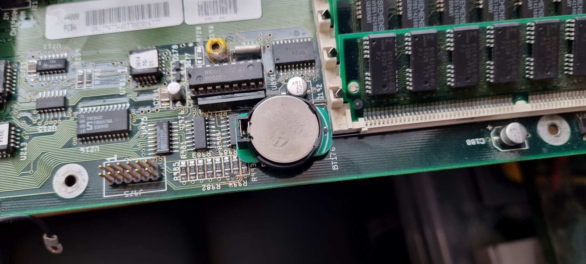

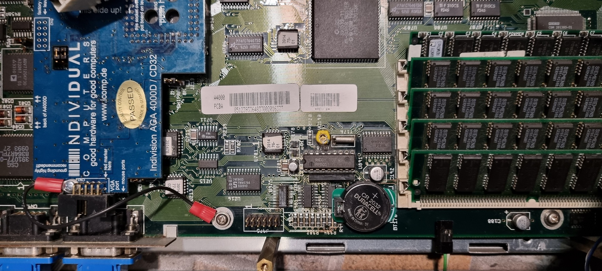

La placa base es una a la que ya tuve que repararle toda la circuitería del reloj y quedo bien, pero en su día no tenía más que baterías "de barril" y no me terminaba de convencer por el riesgo de que a la larga se volviera a joder todo (esa parte de la placa malamente soportaría otra reparación).
Bueno, el caso es que le he puesto la típica plaquita con diodo y una CR2032, el reloj funciona correctamente y ya no corro el riesgo del ácido de la otra batería. Además ahora la batería se sustituye en dos minutos.
Una operación que no me ha llevado más de 20 minutos (había que desmontar todo el equipo para hacerlo), pero chicos, eso de que lo vas dejando y dejando y al final nunca lo haces ... En fin, ya está hecho.

Ahora estoy aprovechando que tengo unos pocos días libres para hacer esas cosillas que vas dejando para más tarde y que hay que hacer: Limpieza de las placas, cambio de baterías, actualización de los Kickstars, etc.
Le he hecho también lo de la batería al otro A4000D-T y menos mal, la batería de barril que tenía ya empezaba a "sulfatarse". Nada peligroso de momento, pero 'lo he pillado" en el momento adecuado. Otra plaquita con diodo y batería CR-2032 ... y ya está a salvo. :beber1:
