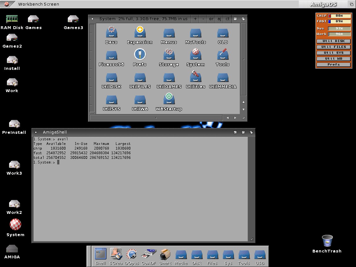

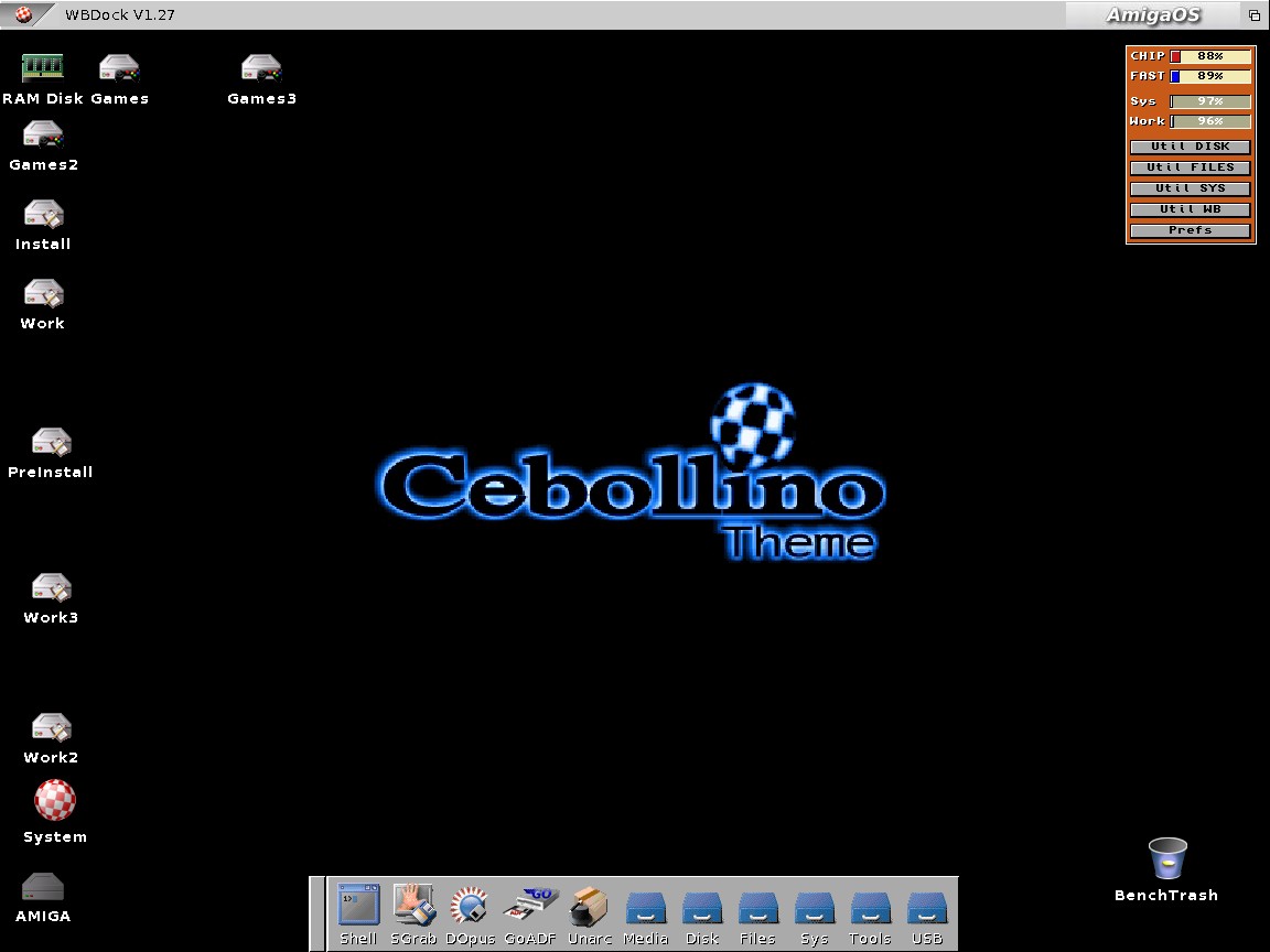

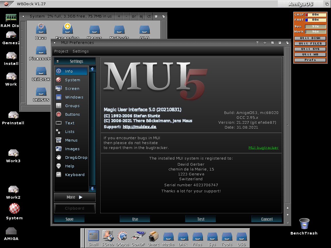

Os dejo 3 previews de los varios sets de VisualPrefs:
Y asi queda con el script de instalaciòn/prueba:
Espero os gusten como quedan con el modo oscuro.

Està mejorando, no? Si...aun preliminar, pero va avanzando.
Ahora toca dar color al texto conforme el fondo, de izqda a dx de claro a oscuro.
Espero te guste.
Chaus

Bueno pues he estado probando la Beta3 y ahora van los comentarios ...
- He tenido que hacer la instalación "en manual" ya que mi OS está en ingles, pero vamos eso no es problema. Después ha bastado con meter un Assign Sistema: SYS: en el Startup-Sequence.
- Todo arranca bien, salvo el NiceBar ... no para de salirme una ventana con "Program NiceBar has not yet returned. Do you want to wait some more?." Hay que darle a Cancel para que se siga cargando todo. He mirado el readme de NiceBar y, en principio, todo está correcto ... quizá es por el OS 3.2.2.1
- Las pruebas son en un A4000D con un 060/50 y 256MB de RAM y va bastante fluido, pero me temo que en un 030 no lo vaya tanto. En cuanto pueda lo pruebo en un 030.
- La resolución de pantalla que uso es 1152x864/32bit (es decir, formato 4:3) que es el máximo que me permite mi RTG (una CybervisionPPC) sin que me aparezcan "lags" en la pantalla.
- Los iconos, evidentemente, son los míos ya que el "Theme" no los incluye.
