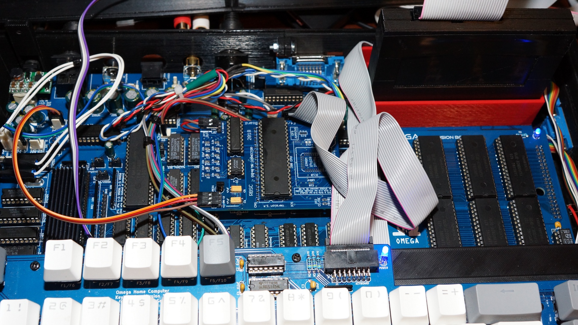

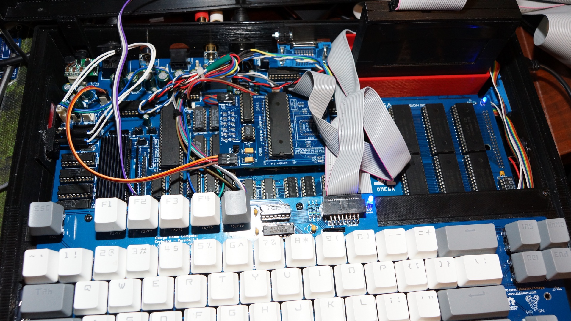

#184 Re: Mi nuevo Omega MSX2+
Ya que el hilo se llama omega msx2+ voy a aprovechar para colgar este video y así al menos que tenga un post "relacionado" con el titulo
En este video tengo la placa de fusibles montada y utilizo un juego, leído desde disquetera, que utiliza el FMPAC, con los altavoces a tope y el conversor HDMI enchufado, así con todo y los fusibles rearmables funcionan.

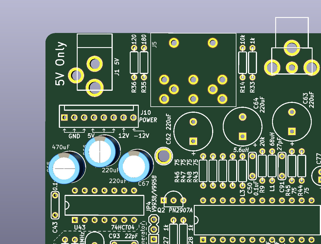

Hola msxmakers.
Los valores que te da a tí, tanto en voltaje como en amperaje (hilo de la minifuente), no se parecen a los que me da a mí. No sé muy bien a que se puede deber.
Ayer me puse unos minutos a mirar y toquetear un poco la placa 1.3eu ... de momento
También alteré el tamaño de las pistas y el espacio de "Clearance". El "Clearance" original está puesto en 0.2mm y lo he cambiado a 0.25mm. Esos 0.05mm parecen poca cosa, pero son importantes.
Aunque ... seguramente "toquetee" más cosas ... Igual me planteo hacer sobre esta 1.3eu una versioncilla "a mi bola" ...

#191 Re: Mi nuevo Omega MSX2+
Hola, sobre voltajes y amperajes me refería al post #12 del hilo de la minifuente.
A ver, no es que la placa esté mal. De hecho mi Omega funciona muy bien.
Simplemente he cogido el diseño KiCad de las versiones 1.3eu y 1.4 que me he descargado y he estado mirándolas un poco. He visto que el "clearance" (la distancia entre pistas y demás) es de 0,2. A mí me gusta usar 0.25mm ó 0.3mm y las vías prefiero que sean de 0.8 ó 0.7 con un hueco de 0.3mm, pero eso son mis gustos a la hora de diseñar, ya que intento reducir en lo posible interferencias entre señales y que todo "fluya" mejor.
Además tengo en mente poner la mayoría de resistencias y condensadores en formato SMD 1206 (las resistencias serían de 1/4w y 1%), eso dejará margen para poder añadir cosas sin tener que variar el tamaño de la placa.
No es que lo vaya a hacer ya ... es simplemente una idea que tengo en mente ...

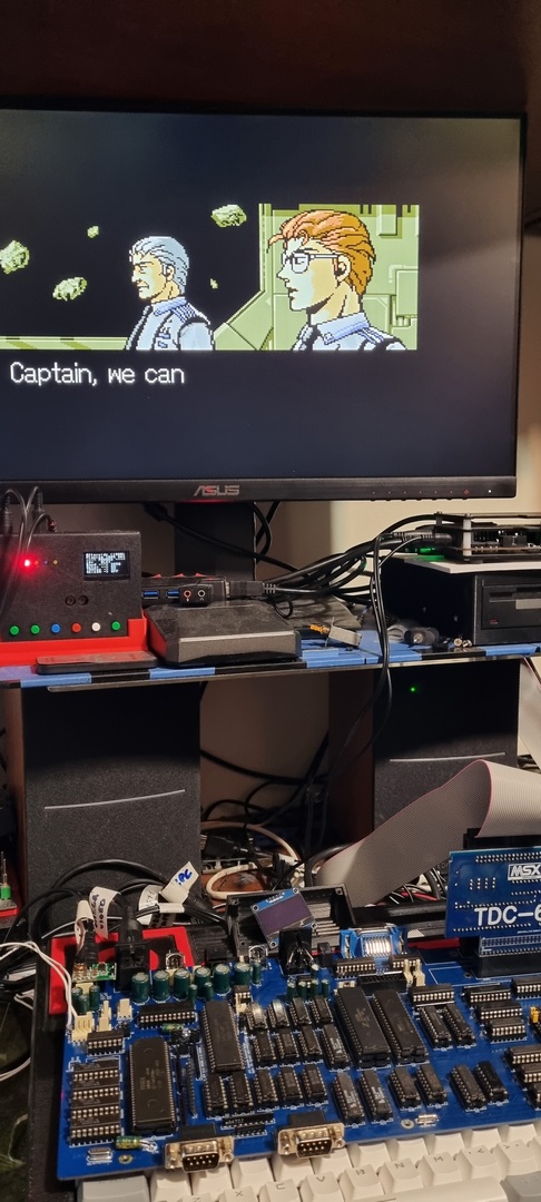

Bueno, pues después de mucho tiempo hoy he podido dedicarme a montar la placa F4-FMPAC del Omega y tengo que decir que funciona de PM. Los conectores extra que añadí han venido de perlas.
Pues ¿qué queréis que os diga? ... Un MSX2 con 4MB de RAM, F4-FMPAC, V9958, 4 ROMs seleccionables ... creo que está bastante bien.

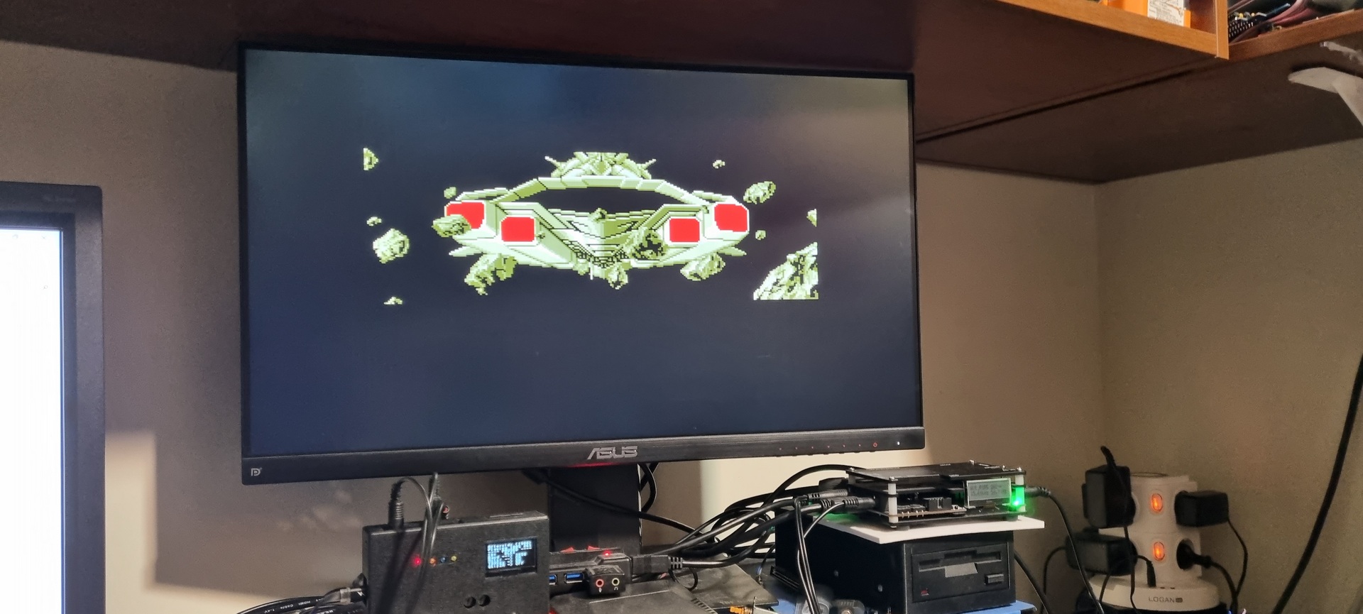

Estaba haciendo pruebas con el F4-FMPAC de Sergey y pasan cosas curiosas ...
Me explico, juegos como Aleste 2, Colums, etc. la reconocen y el sonido no solo mejora, sino que se escuchan todos las musiquillas pertinentes.
Sin embargo, con juegos como el Sonic que hace un chequeo de FMPAC y R800, no reconoce la F4-FMPAC de Sergey, pero si reconoce la FMPAC externa de la Carnivore 2. Curioso ...
Yo no tengo los conocimientos para ello, pero desde luego, en mi modesta opinión, habría que intentar implementar una FMPAC completa (con su RAM y todo) en la placa base.

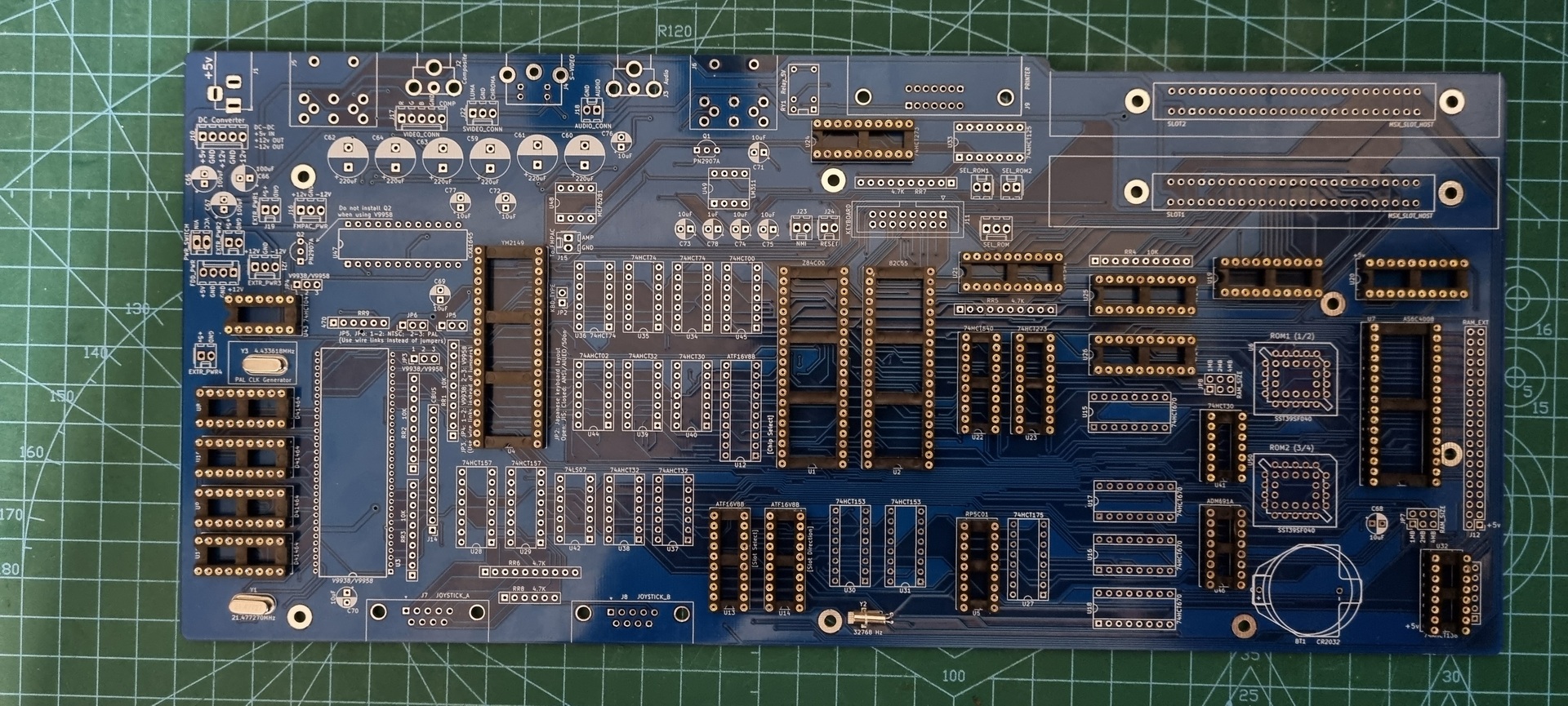

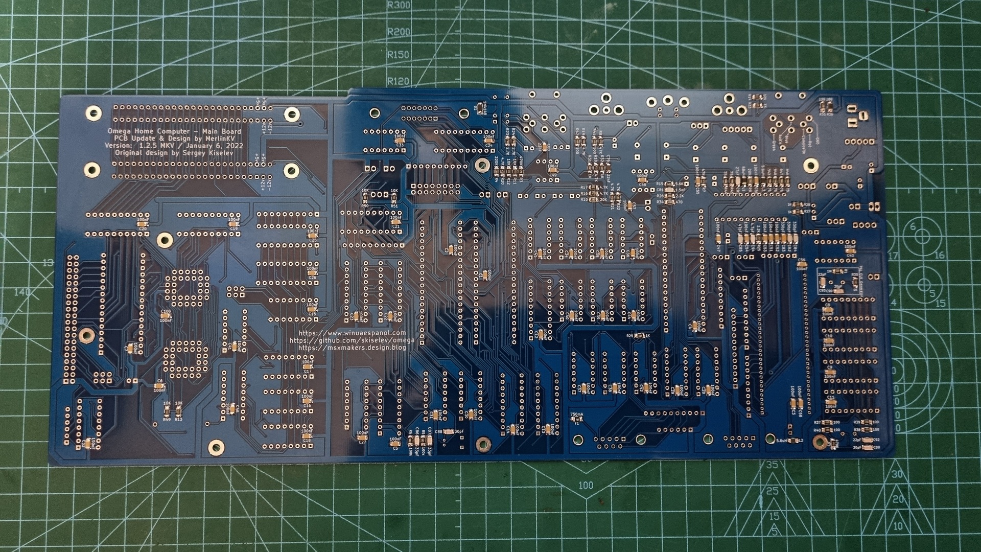

Bueno, pues comenzando a montar mi sexto Omega ... ... bueno, yo tengo uno no estoy tan loco , este es otro más para un coleguilla.
Esta vez basado en mi PCB versión 1.2.5 ...
Continuará ...
Continuará ...

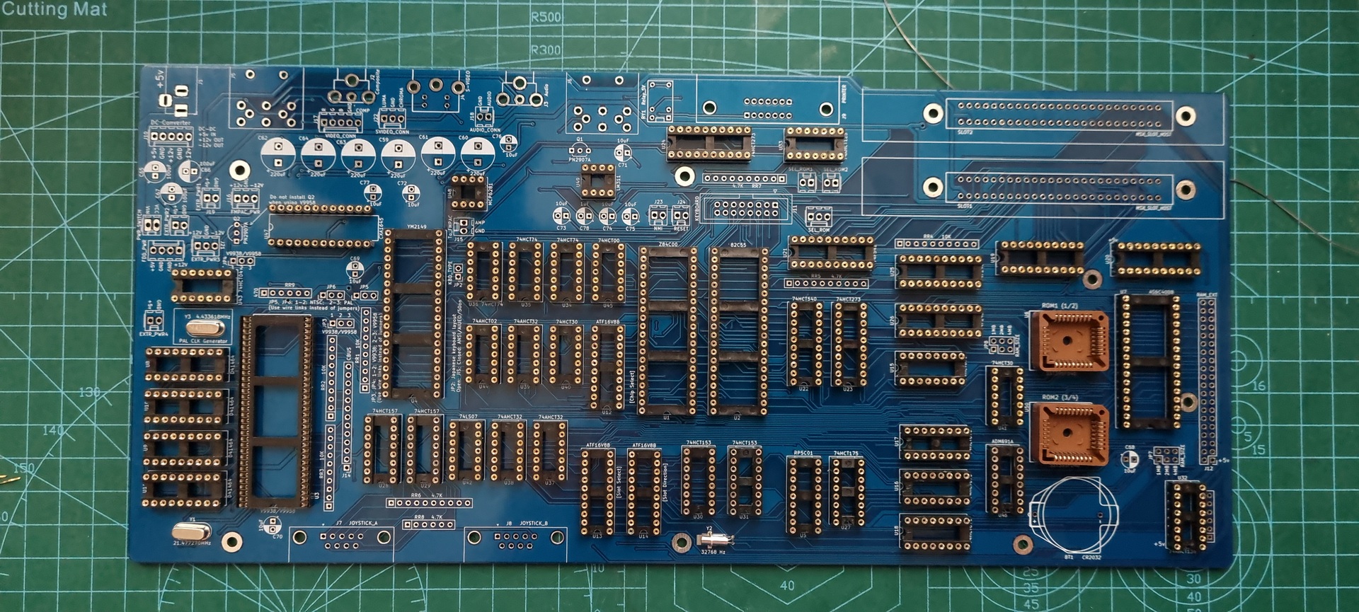

#197 Re: Mi nuevo Omega MSX2+
Componentes SMD, cristales y zócalos en su sitio ...Ahora a por el resto ... a ver si hoy puedo terminar la placa principal.

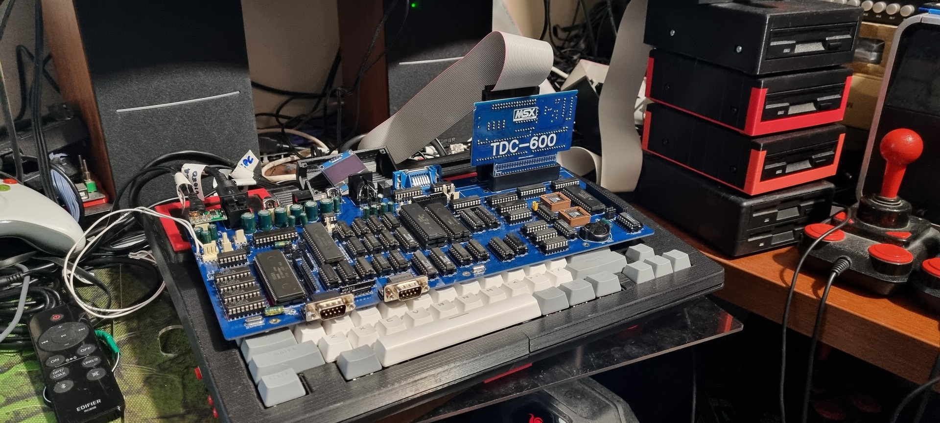

#199 Re: Mi nuevo Omega MSX2+
Bueno, pues la placa principal funciona de PM.
Probada con la TDC-600, Carnivore 2 y un juego de cartucho.
Tengo que ponerme a hacer una carcasa ... y la verdad es que creo que lo suyo es una de tamaño reducido ... a ver si algo de lo que hay en Thingiverse me sirve, porque ahora mismo no tengo tiempo para diseñar una si quiero entregárslo la semana que viene ...
