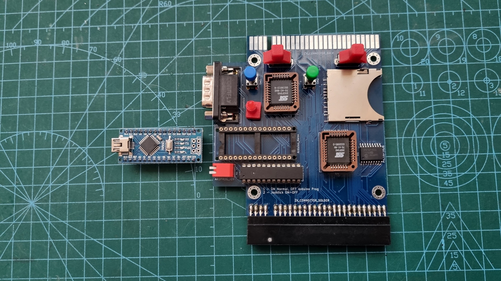

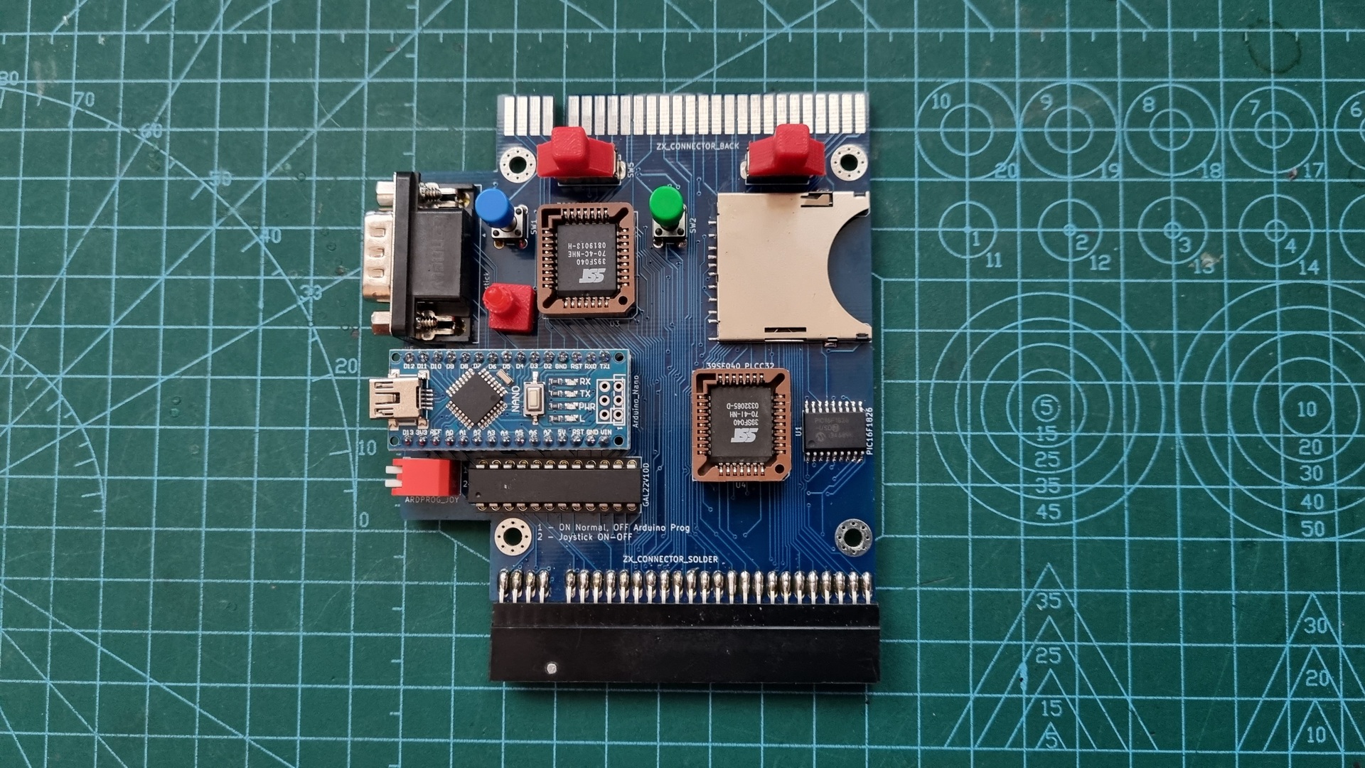

Hoy estaba probando los cuatro Dandanator's MTD que tengo montados y así de paso actualizarles las ROMs.
Todos funcionaban bien durante mucho rato, ROM1, ROM2, Multiply, Joystick, todo perfecto.
Pero me digo, voy a hacer pruebas de actualización, tanto de los PIC, como de los Multiply integrados. Bueno, el caso es que todos los PIC de PM, pero uno de los DMTD me daba problemas al actualizar el Multiply. Pienso, que raro, pero es que no había forma, lo detectaba, lo verificaba, pero cuando tenía que iniciarse la actualización (regrabación), nada, se quedaba ahí, sin hacer nada.
Pruebo otra vez ese DMTD, todo bien, ningún problema, señales de Nano como es debido, la GAL también, pero el cabrón no se actualizaba. Miro soldaduras, todo aparentemente correcto y pienso ... ¡No puede ser, porqué "gaitas" falla!.

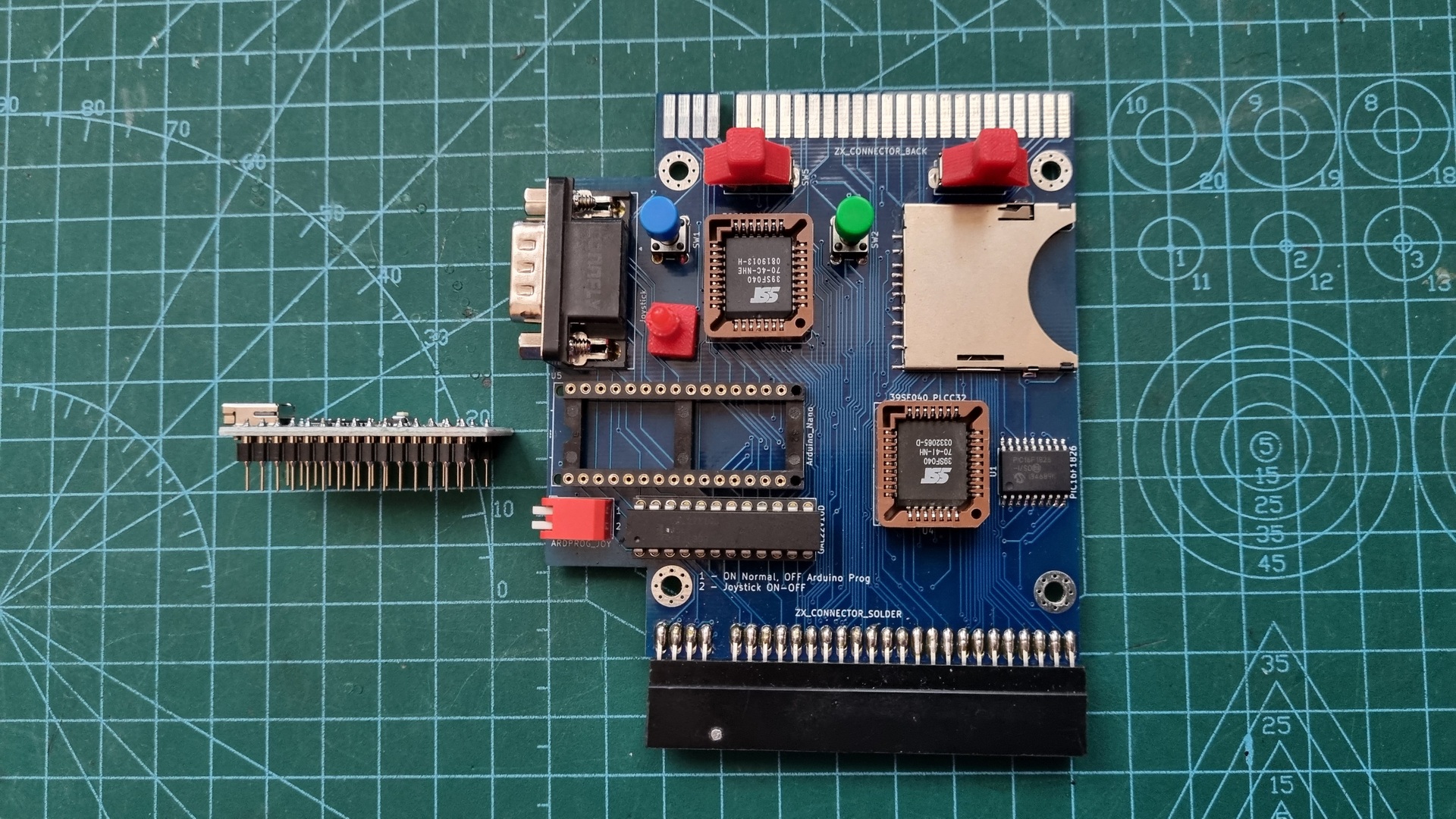

Pues nada, ya mosquedao, desueldo el Nano y los pines gordos que traen (trabajo de chinos, para no dañar nada), pongo un zócalo torneado y lo vuelvo a montar, pero esta vez en su zócalo y unos pines idóneos para los zócalos torneados.
Y ... ¡Tachán!, se actualiza sin problemas, lo he probado cuatro veces, ningún error.
Supongo que sería alguna mala soldadura que no detecté y que hiciese falsos contactos. En fin, una chorrada, pero que puede hacer que algo no funcione como es debido. Por eso hay que poner especial cuidado a la hora de soldar.

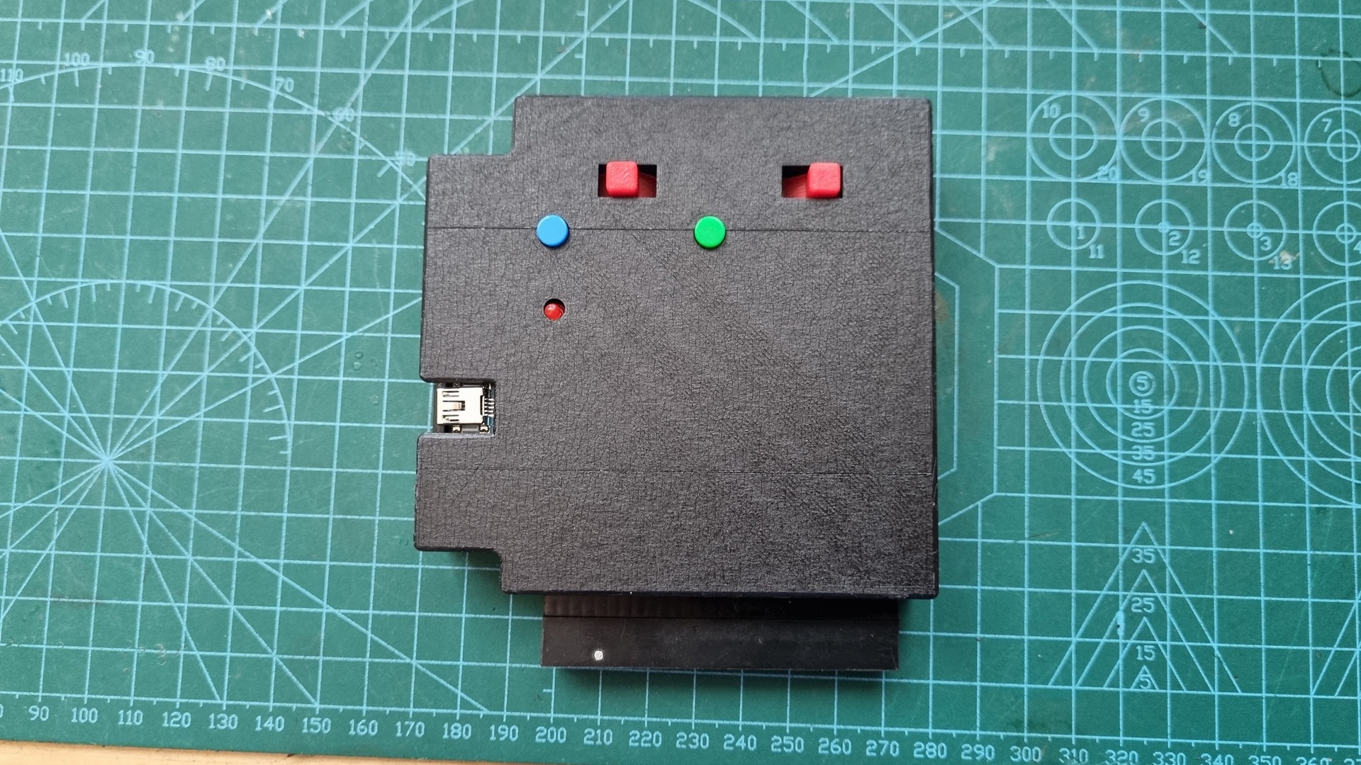

A raíz de un problemilla que he tenido con uno de mis Dandanator's MTD, hago un pequeño Off-Topic para poner unas fotos de un DMTD con el Arduino Nano en zócalo y la carcasa modificada al efecto.

Este finde he repasado soldaduras del Dandanator. He comprobado continuidad con el Arduino, ya que puse un zócalo estándar para alojar el suyo de pines cuadrados que traía de serie. Aunque el mío no tiene problemas de actualización. Todo parece correcto, pero el Jetpac (el que siempre uso de ej.) sigue sin funcionar.

En cuanto a las 2 memorias diferentes, ni me había dado cuenta, venían así de fábrica, y eso que las soldaduras con poco estaño tuve que repasarlas hace tiempo al ver que el ZX con el Dandanator tenía este "fallo". Creo que los anteriores dueños ni lo abrieron.
Como bien dices, yo tampoco estoy seguro que se solucione cambiando todas, además creo que son del 2º banco de 64K que los juegos que me fallan no usan. De hecho como ya comentas puede que ni siquiera exista problema, solo cierta incompatibilidad de este modelo +2Gris.
Acabo de hacer el pedido de esas 2 KM4164B-15 para igualar los bancos, por si acaso.
