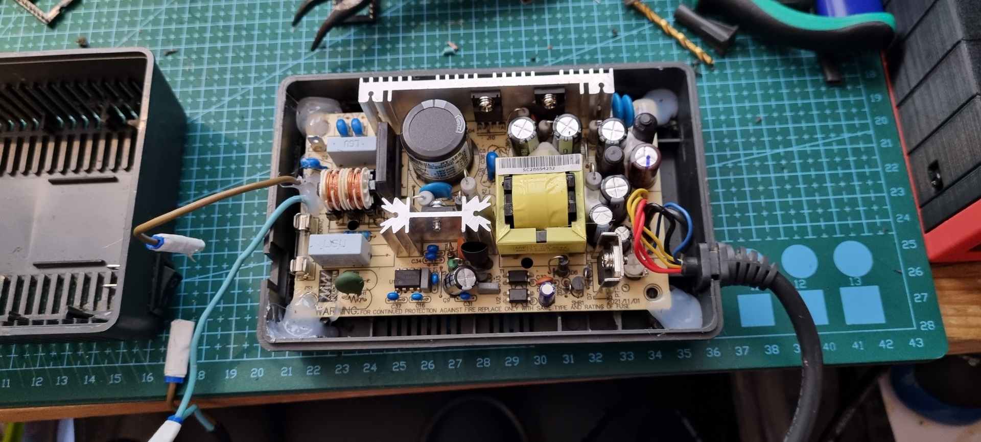

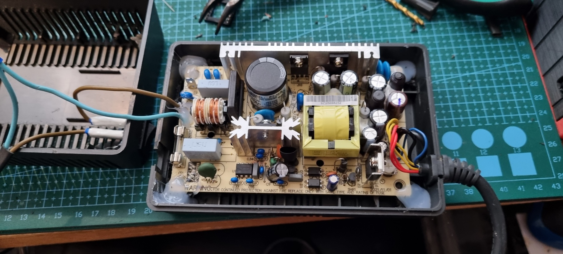

La fuente de alimentación que usaba para mis +3/+2A/+2B me ha comenzado a dar problemas (una ATX a la que hice un conector en su día), así que pensé en reemplazarla por una nueva.
En un cajón tenía una fuente de un +2A que no usaba porque estaba hecha polvo, así que he decidido usar su carcasa para currarme una nueva. La fuente que he elegido es una MeanWell PT-45B que me da +5v/3A, +12v/2A y -12/0.3A lo que cubre de sobra las necesidades de los +3.
Lamentablemente no tengo posibilidad de comprar conectores, fundas para cables, etc. (después de 2 años de guerra hay escasez de muchas cosas), quién sabe, igual algún día aparecerán otra vez.
Bueno, lo que he hecho también es ponerle un interruptor en la carcasa, así es más cómodo encender y apagar. Me hubiese gustado usar un interruptor de los que llevan led incorporado, pero no ha podido ser.
Un par de fotillos del invento, no es que sea la última maravilla, pero queda bien y cumple su función.
