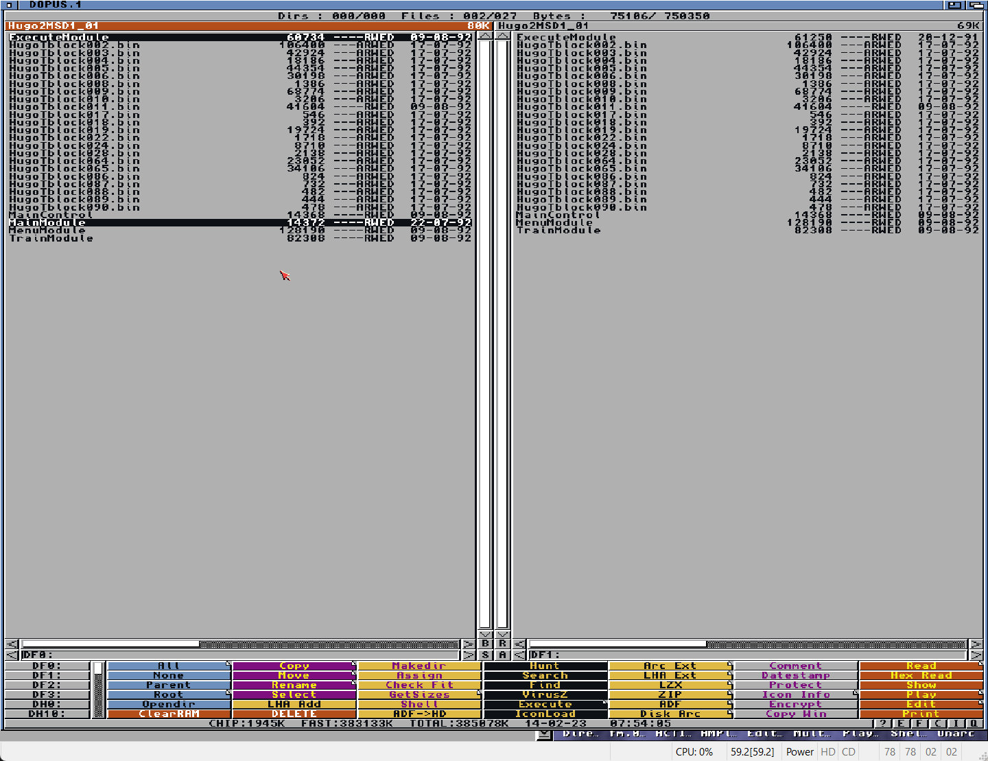

Pues no consigo que me funcione con tu copia ... ni en WinUAE, ni en un A500 y un A2000 reales ... Guru Meditation todo el rato.
¿A ti te funciona?
¿A ti te funciona?

Has usado el codigo de colores que te he pasado? Es el de la version en castellano. Sino pones bien los colores en la proteccion el juego se resetea y te salta un guru.

Hay que reconocer que la proteccion es un dolor de huevos, porque encima hay colores que se parecen mucho. Pero si. Si lo pones bien el juego entra y funciona. Igual habría que retocar el codigo de colores para que se vean mas claramente cual es cual. Mañana si puedo le doy un retoque a ver si consigo que se diferencien mejor.

Hola, he usado tu código de colores y lo he retocado para que sean más nítidos y pasas la protección, pero cuando tiene que aparecer Hugo en la vagoneta el juego se bloquea todo el rato y me salta un Guru Meditation ... lo he probado mogollón de veces.
De todas formas he encontrado la solución.
El disco de la izquierda es el tuyo, el de la derecha, el nuestro.
Ha sido fácil, simplemente he copiado el ExecuteModule y el MainModule de tu disco al nuestro y ... tachán ... ahora me va perfectamente y la protección funciona.
Ahora sí, voy a preparar otra vez los SCP's, aquí te dejo mis nuevos ADF y el código de colores, por si lo quieres probar.

Ostia. Jajaja. Pues si es asi perfecto. Pense que te fallaba en la protecion. Al menos podremos tener una copia definitiva. No llegue a probarlo tanto. Es una extraccion de una copia que tengo y salio sin errores. Gracias por el curro.
